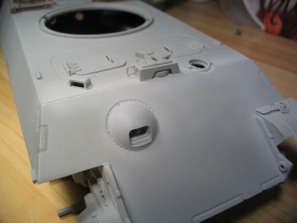

Нет сварка так и осталась, надо убирать. Просто на этот раз я не отрезал плиты, а процарапал щель.

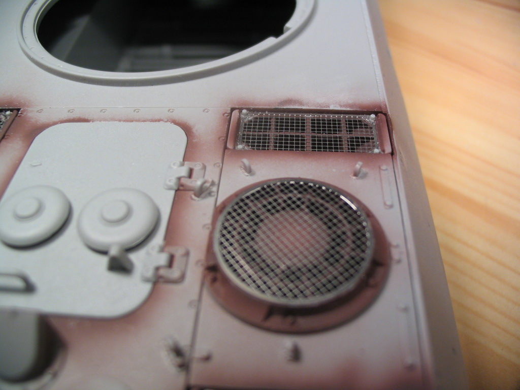

Vladislav Belinski Wrote:Установил Тамиевские решётки
Хороши тамиевские решетки, буду иметь ввиду.

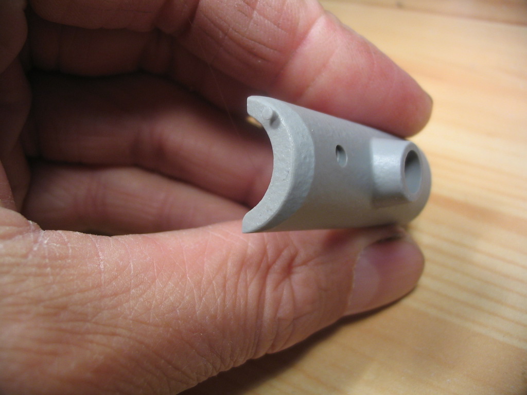

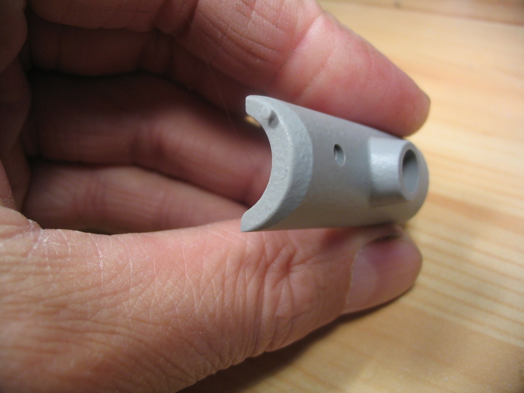

Немного продолжения. Собрал фиксатор ствола в походном положении (придётся повозится), что-то детали не очень подходят, а точнее ширина фиксатора не позволяет ровно установить боковые стенки его опоры. Сделал фиксирующию рукоятку, которая фиксировала сам фиксатор в лежачем или же стоячем положении.

Заместо неправильно установленных гаек с торчащими из них болтами установил головки болтов (Драгон любезно даёт их на литнике А).

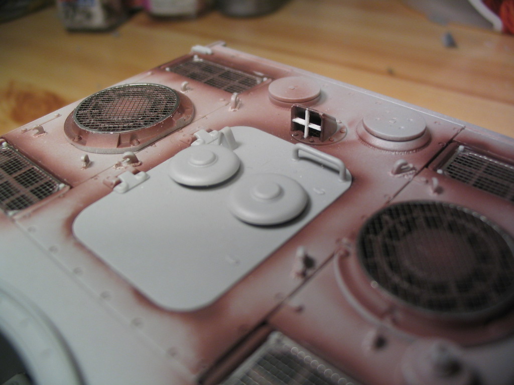

Сделал ограждение в колпаке воздухозабора. На этот раз попробовал сделать правильно, вместо тянутого литника использовал 0,1мм листовой пластик, поскольку на реальном танке крестик собирался из плоских пластин, а не круглых стержней.

На маске орудия сточил две бонки для крепления ИК прожектора, затем востановил имитацию литья.

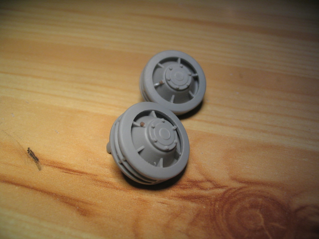

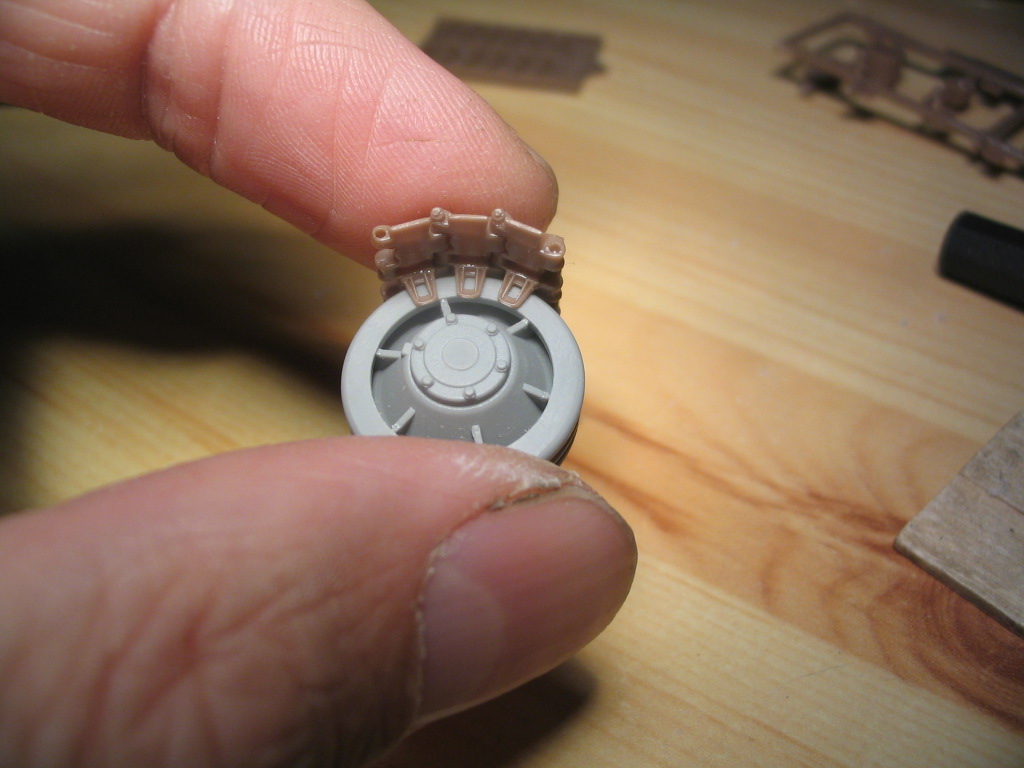

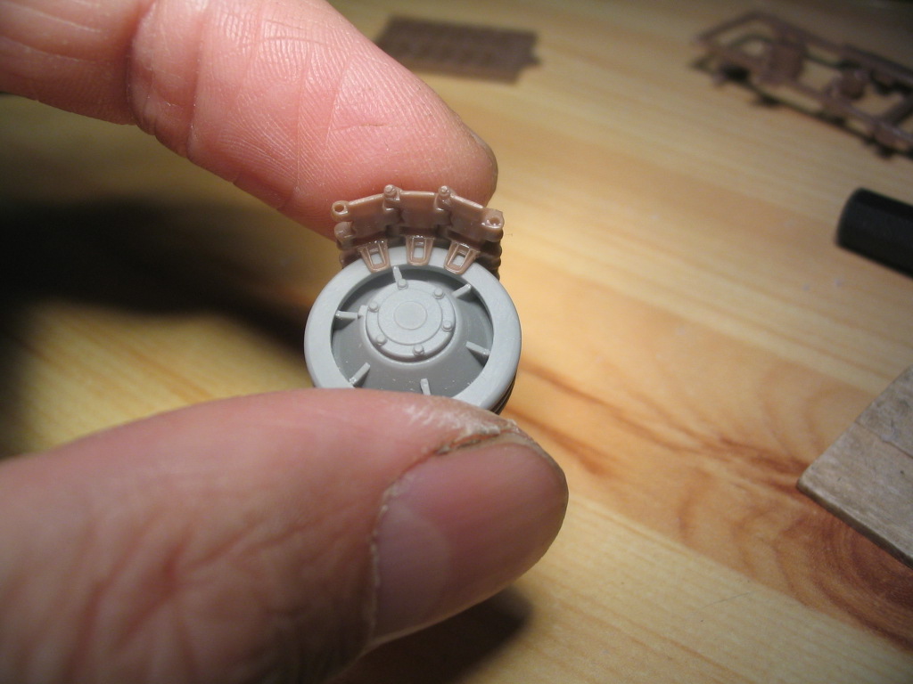

На модель буду устанавливать моделкастеновскую гусеницу, она великолепно ложится вокруг звёздочки, и между опорных катков, единственное ленивец слишком широкий и не влазиит между зубaми трака, правда проблема всего в долях миллиметра. Я сточил все три диска ленивца понимногу (два наружных и один внутренний), а также добавил недостающий болтик.
Доработка до рабочего состояния.
ПанСерж
Откуда: Донецк
20.08.09 [13:22]
#71
Привет, Владислав! Болтик такой же был еще и на другой стороне ленивца, на одной линии. Кстати, а в модели дается только одна пара ленивцев?

#72
Привет. Да в этой модели только ранние ленивцы.

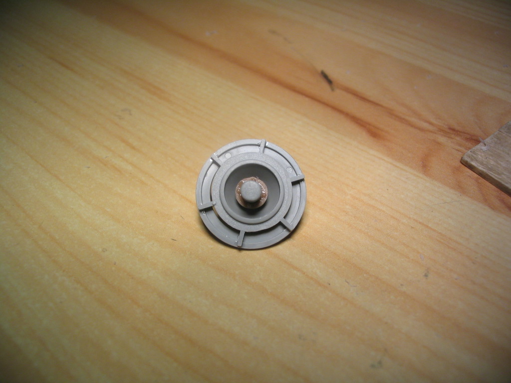

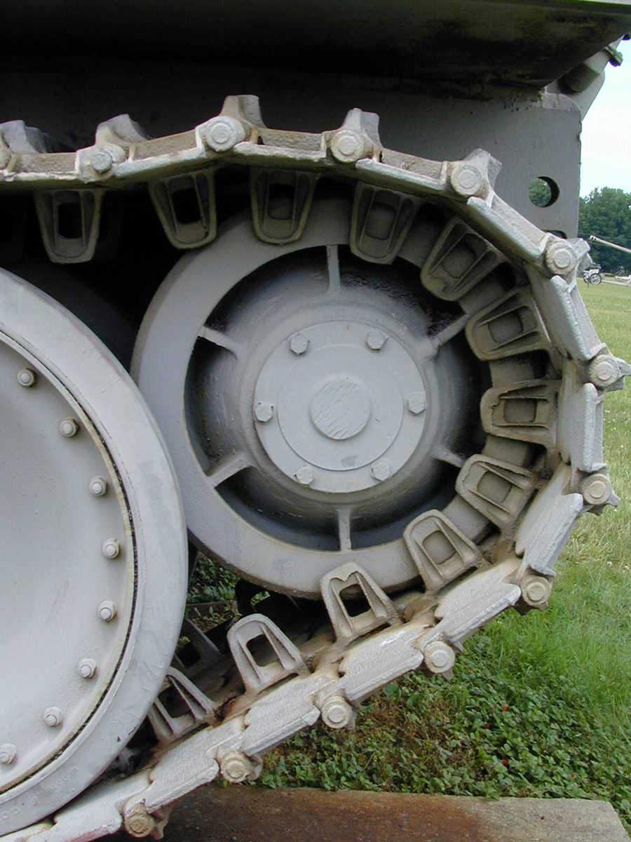

Извиняюсь за "придиразмы", но это не болтик, а масленка, выглядела она чуть-чуть по-другому и с обратной стороны ленивца ее быть не должно.

Извиняюсь, разрез Шпильберга ввел меня в заблуждения относительно второй.
Правда, похоже, на Вашем снимке поздний ленивец. Вот ранний на литфилдовской Пант ере: http://svsm.org/gallery/panther-may2006/IMGP0115

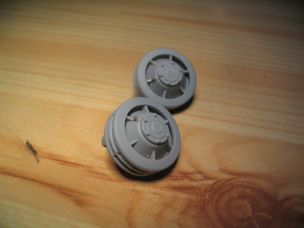

Согласен что через это отверстие вводилась смазка, но заглушено оно всё равно болтиком, или нет? Вот оригинальныи ленивец, по моему похоже.
P.S.
Наверно надо будет болтик поменьше подыскать.
Да оно было с двух сторон, но с обратной стороны его будет всё равно не разглядеть.

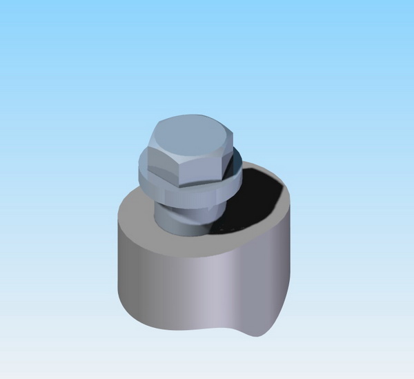

Vladislav Belinski Wrote:Согласен что через это отверстие вводилась смазка, но заглушено оно всё равно болтиком, или нет? Вот оригинальныи ленивец, по моему похоже.
Грубо говоря больше похоже на не до конца вбитый гвоздь, если нужно, вечером скину картинку.

На чертежах обычно изображают без шестигранной головки, но на фотографиях она видна.
