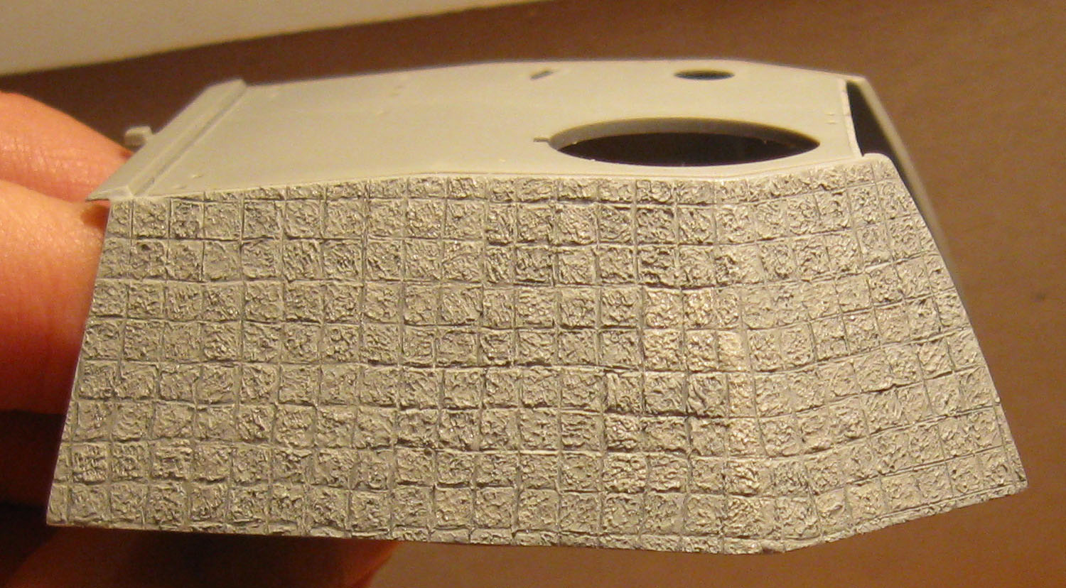

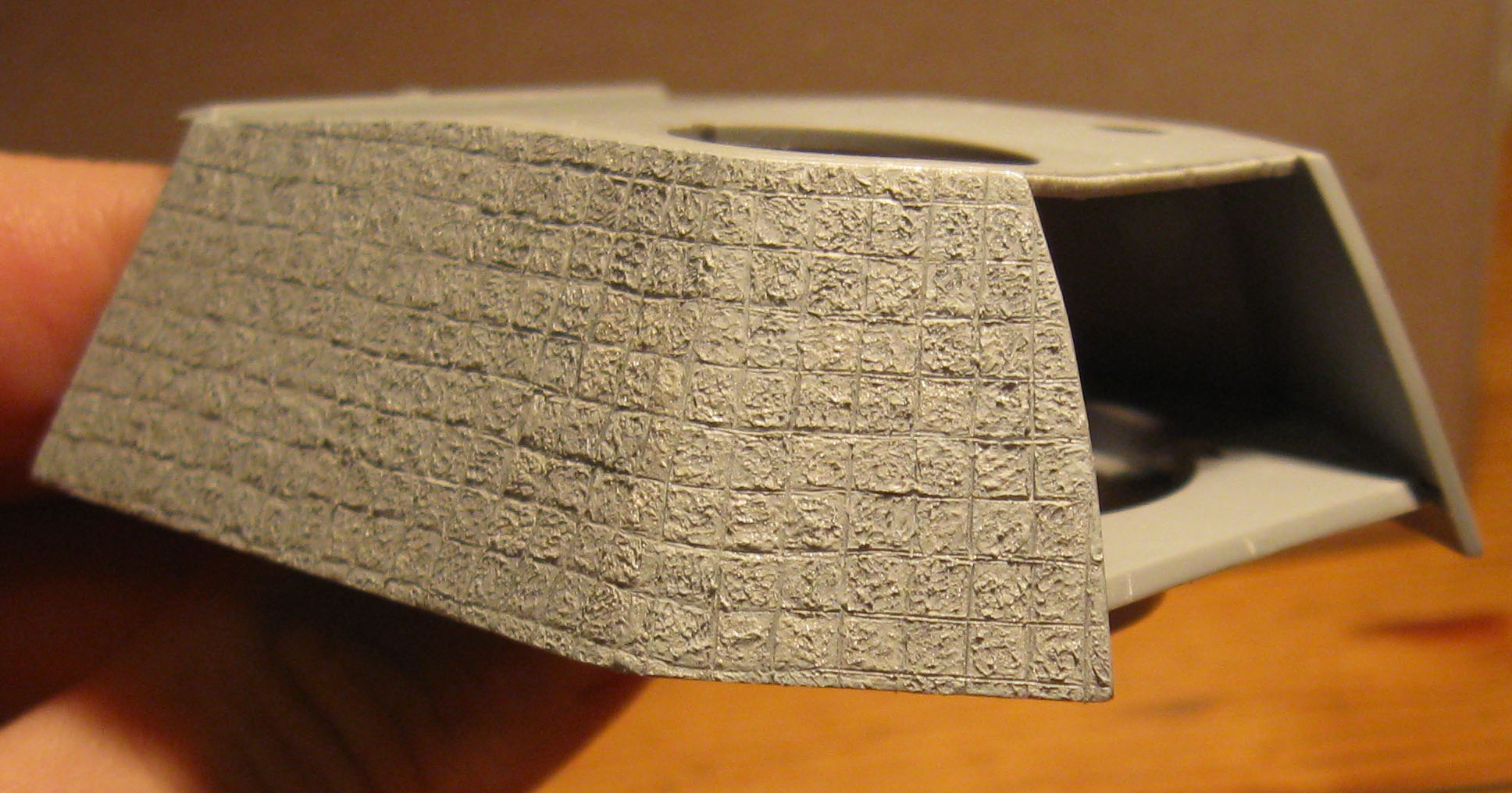

Привет, друзья,
Возникла некоторая пауза в продолжении окраски, изучая лаковый метод. Параллельно увлекся циммеритом от Даймлер Бенц для следующего проекта. Как вам нравится?

VladL, вполне узнаваем! :)

#71
Привет Влад. Здорово получилось, очен похож. :) Колись как делал. ;)

Vladislav Belinski Wrote:Привет Влад. Здорово получилось, очен похож. :) Колись как делал. ;)
Спасибо. Колюсь: :)
Я тут небольшой отчет набросал, там тема соответствующая:
http://scalemodels.ru/modules/forum/viewtopic.php?p=278537#278537

ПанСерж
Откуда: Донецк
17.02.10 [12:10]
#74
VladL, классный циммерит. А прототип часом не из 16ТД будет?

ПанСерж Wrote:VladL, классный циммерит. А прототип часом не из 16ТД будет?
С уважением, ПанСерж
Спасибо, Сергей.
Это поздняя А-ка планируется, я до Г-шек так и не могу добраться. Прототип скорее всего будет 231-ый борт с камуфляжем в виде широких зигзагообразых полос, известная машина, из Гроссдойчланд, если не ошибаюсь. Очень интересный экземпляр.

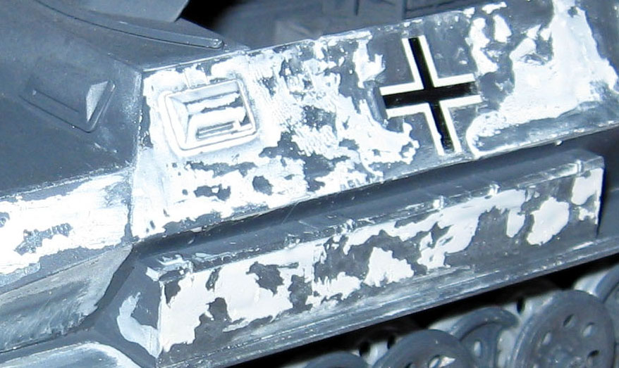

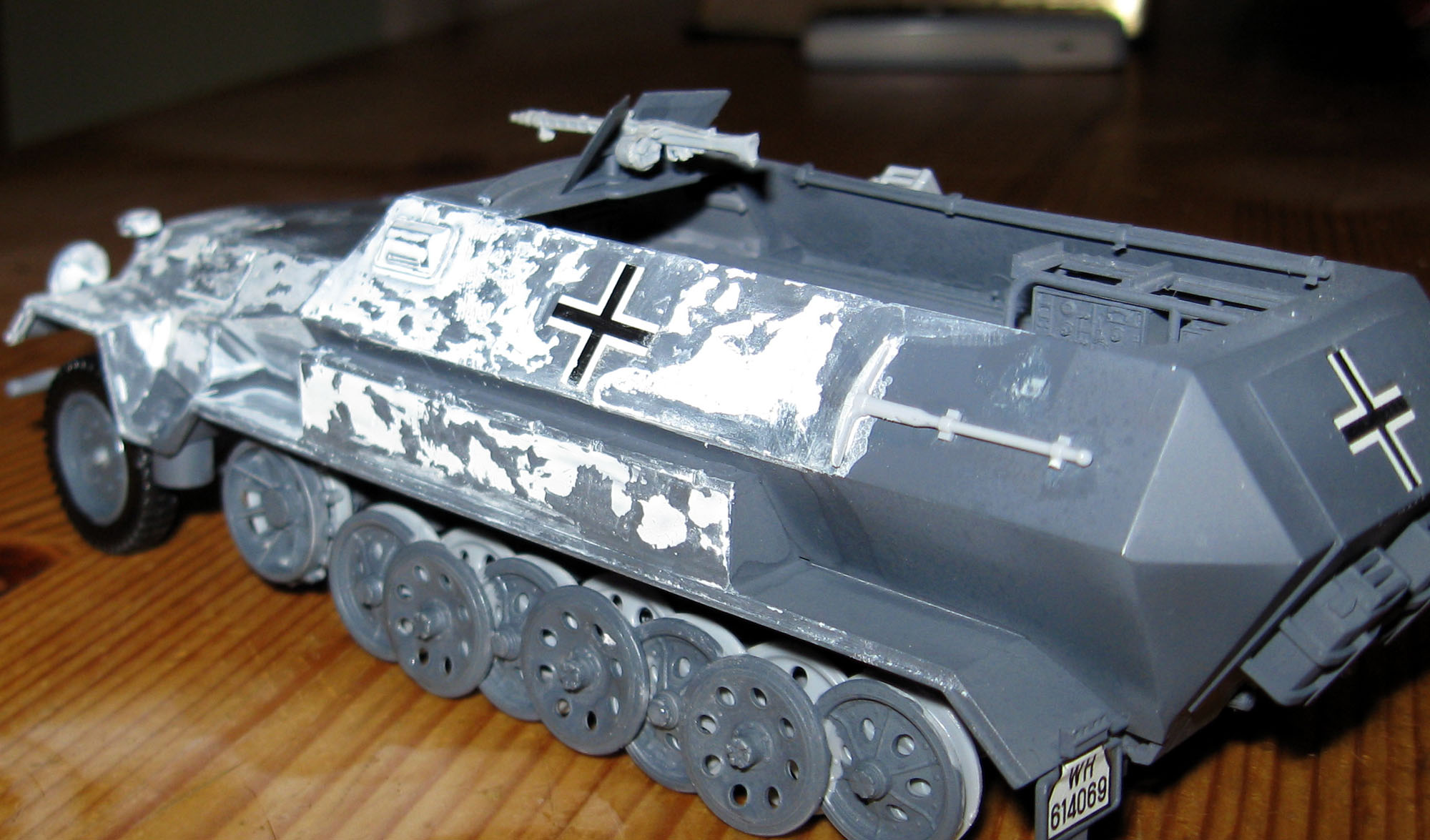

Опробовал метод "лак для волос" на кошке, ганомаг, который почти собрал мой 12-ти летний сын. Метод нравится, просто и быстро, но руку набить надо. Это первый заход, поэтому результат не высоко художественный.
Процесс у меня таков:
1. Наношу лак для волос.
2. Как только он подсыхает (минуты 2), крашу белым акрилом. Красил ватной палочкой, только чтобы опробовать метод.
3. Как только краска слегка подсохла, ватной палочкой, обильно смоченной в воде просто тер и акрил сходит. Получился вот такой результат.

#78
Влад, привет!
Технологию прочувствовал, молодцом!
Поэкспериментируй теперь с количеством слоев - результат тебе понравится :)
Следующим образом:
1.Наносишь на базу лакдял волос, сушишь его.
2.Наносишь легкорастворимую краску (желательно на воднйо основе акрил, на крайняк - тамиевский)
3.Как краска слегка подсохла обкалупываешь хаотично (но с присутствием логики - там где больше вероятность обдирания камка- гдеступала нога солдата, ветка дерева царапала,болтающийся трак протер и тд.)
4.Наносишь фиксирующий слой лака для первого слоя зимнего камка.
Далее повторяешь все пунктыдо получения удовлетворяющих результатов.
По моему опыту 3-4 слоя - то что надо.
Успехов!

Jonny_ Bravo Wrote:Влад, привет!
Спасибо!
Jonny_ Bravo Wrote:2.Наносишь легкорастворимую краску (желательно на воднйо основе акрил, на крайняк - тамиевский)
Я делал тамиевским, но думал, что стоит попробовать акрилом на воде, Аканом.
Спасибо за советы, буду пробовать.
