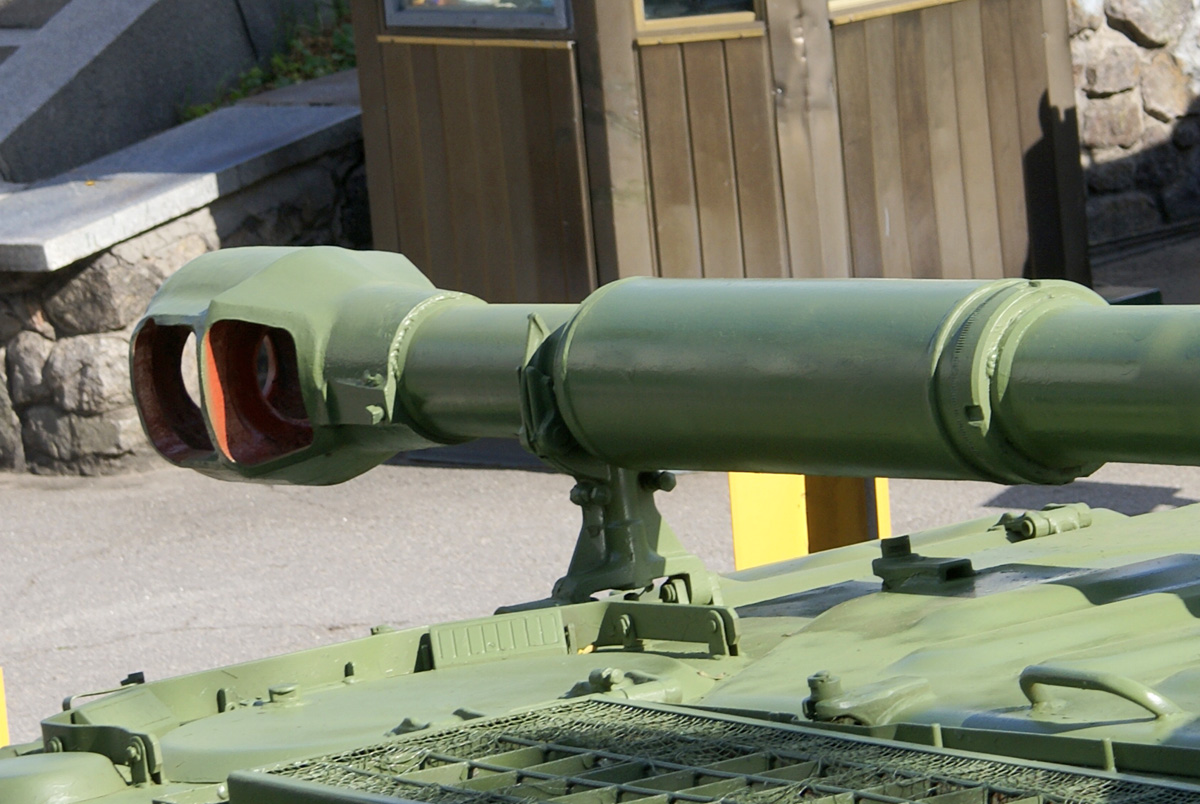

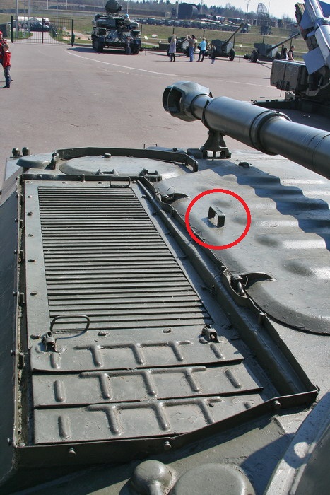

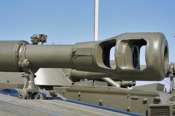

Так как классифицировать "Гвоздики" не могу, все ниже сказанне мои наблюдения.
1.Не хватает звукового сигнала (на задней стенке башни слева)
2.По правому борту выхлопная труба (хотя уверенности нет), у нее должна быть форма более округлая.
3.Выпуклость на башне слева должна быть по крупнее.
4.Люк для выброса гильз были 2-х видов (почему и спросил про прототип), в основном они были заподлицо с башней (крышка люка)
5.На крышке моторного отсека установливается ручка с круглым сечением (ну это уже придирки, хотя тоже не мало важные)
6.Не много не верно крепление упора ствола пушки
7.На дульном тормозе стоят 2 болта фиксатора
8.
9.Выводы разной длинны
10.Я бы по советовал заменить на проволку- ось петель крышки моторного отсеке.
11.Триплекса у Скифа это что то страшное, лучше их спилить и сделать заново.

Алексей Гилевский,
Ну да, пластинки нет, но есть такая прямоугольная выштамповка что ли, незнаю как сказать, которую я хотел сделать, после окраски должно быть нормально.
Про болтик незнаю, на фото таких не видел, выхлоп оставлю таким, нехочу уже переделывать, надоело
Моделпоинтский ствол немного длиннее скифовского, как там на самом деле, незнаю.
Это да, только незнаю как исправить, резать тралёнку или заново из фольги что ли сделать, ну посмотрим.
но зачем пластинки под болтом на ДТ??????
надо добавить маааленький болтик на дульный тормоз сверху
и еще - а ствол не длинноват?
Левй борт - на жалюзи 1 конец (правый) выше, чем левый
