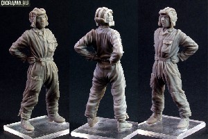

Капацина Антон, Класс!
Очень интересная и смелая конверсия, а идея с ведром вообще завораживает.
Я вот сейчас сам работаю над точно таким же танкистом - позу вообще не менял - добавил только пистолет и усы. :)
основание очень интересное получилось, колодец - живой!
