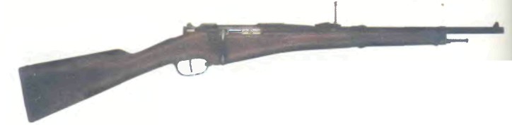

Трехзарядный кавалерийский карабин Бертье?

По оружию, лучше обойтись двумя лебелями. Карабин он для кавалерии. По снаряжению, в принципе, все есть на картинках, которые я выкладывал. Единственное, можно разнообразить цвет штанов (красные простые/бежевые вельветовые), шарфа(красный неуставной гражданский/синий военный), кепи (красное в синем чехле/новое серо-голубое).
