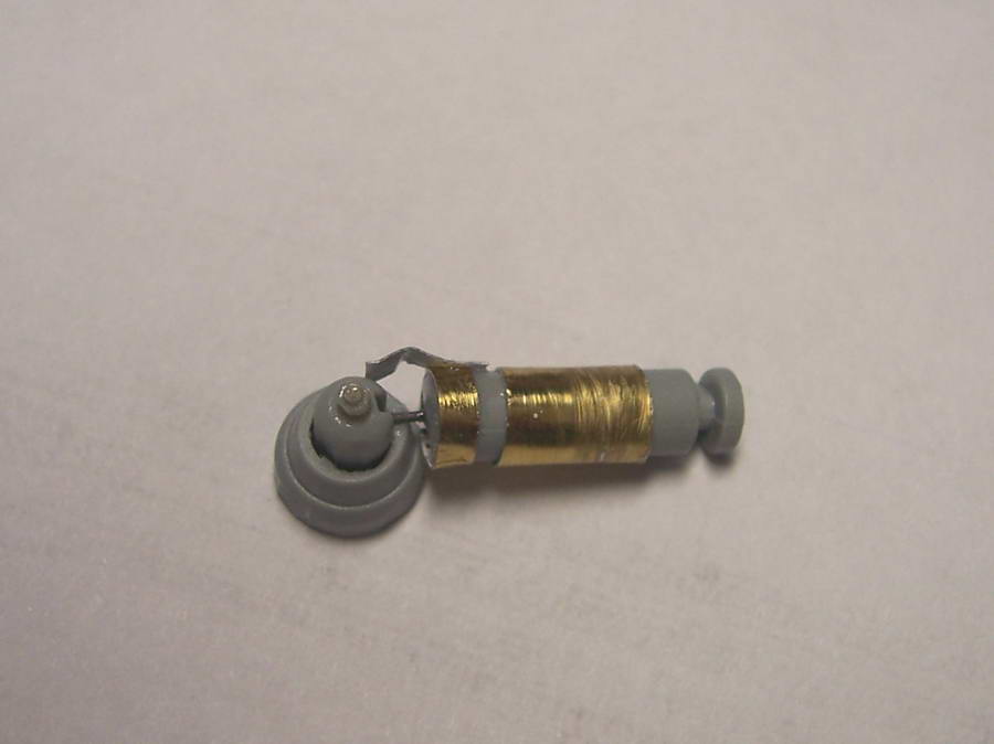

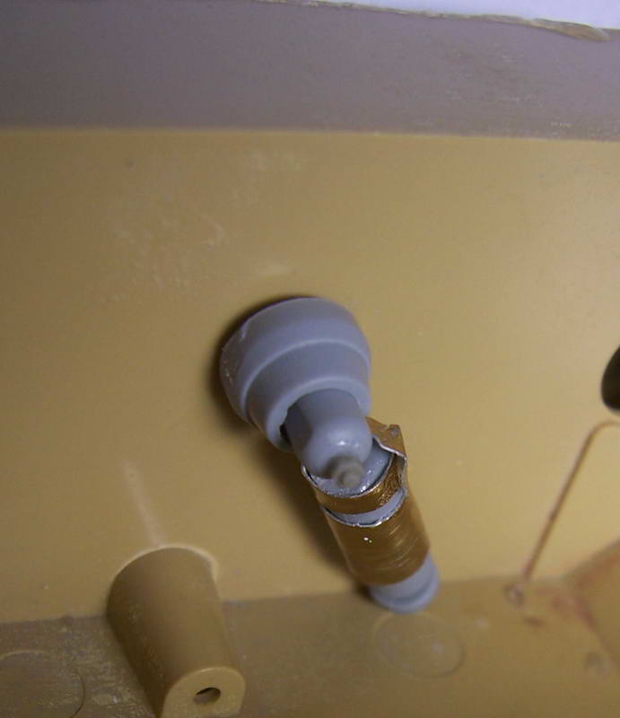

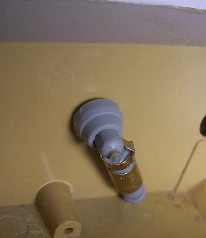

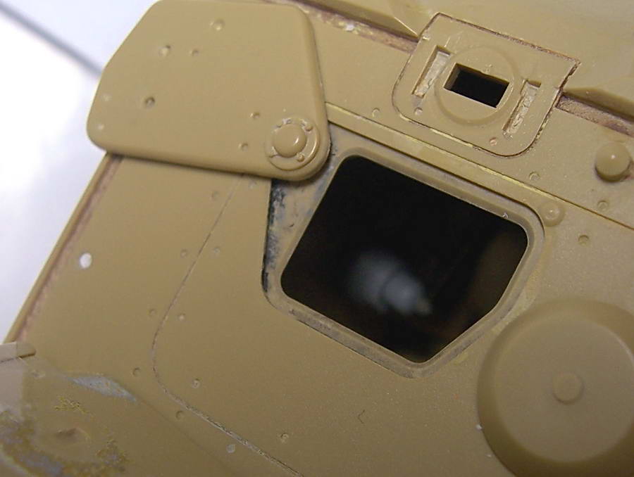

Пока сохнут силиконовые формы, решил заняться вопросом интерьера. Так как на прототипе люки открыты, то что-то все равно должно быть видно. Но, поскольку видно будет плохо, то в мелочи можно не вдаваться. Плюс ко всему танк почти полностью выгорел. Решил начать с амортизатора по левому борту. Он очень хорошо виден через люк механика-водителя.
Сделанный на скору руку амортизатор
Примеряем по месту...

Alex Volgin, За постройкой слежу, как уже говорил, а эти амортизаторы будут видны или нет? Вопрос не глупый, просто они сделаны немного грубовато, и стык с корпусом имеет щель, вот
Alex Volgin
Откуда: Кострома
17.03.10 [22:26]
#65
Night flight Wrote:Alex Volgin, За постройкой слежу, как уже говорил, а эти амортизаторы будут видны или нет? Вопрос не глупый, просто они сделаны немного грубовато, и стык с корпусом имеет щель, вот
Видно будет плохо. Самыми заметными элементами будут крепеж люка и остов сидения. Поэтому деталь и не проработана на предмет мелочей. К корпусу она не приклеена, а просто приложена. Т.к. сначала пойдут участки торсионов и часть настила.

Alex Volgin, Ясно) тогда логично.

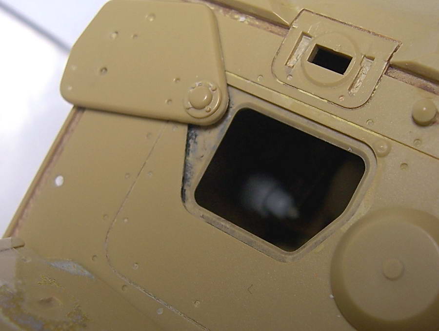

Alex Volgin, да ... с первого взгляда виден исключительно серьезный подход к делу.
Возможно я побегу "впереди паровоза" со своим советом, но всетаки выскажусь.
Не забудьте изменить количество отверстий в в верхних люках корпуса (2 в поздних кингах)
(верхнее фото побудило)

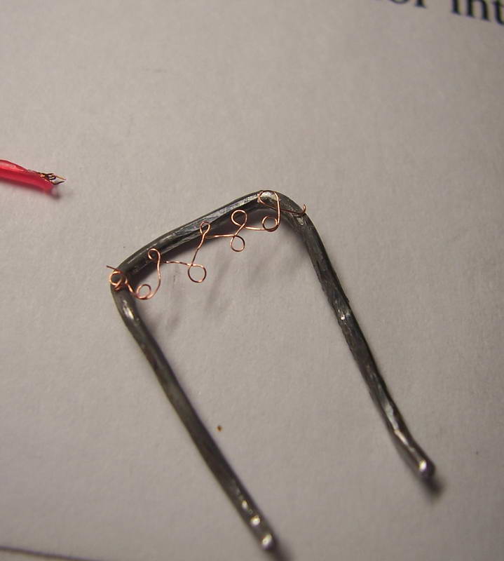

Первый блин, как говорится, комом. Явно переразмерил "плетение". Посмотрим, что выйдет в следующей попытке.
Неудачно вышло...

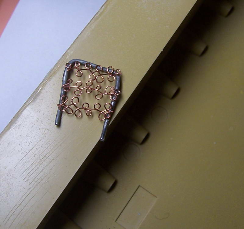

Попытка №2 более успешна, но над аккуратностью еще нужно поработать.

Alex Volgin, А вьёте по шаблону?
Я в кусок пластилина втыкал зубочистки по фактуре и навивал - очень акууратно получалось.
Alex Volgin
Откуда: Кострома
21.03.10 [10:43]
#71
Night flight, я вил по самым тонким швейным иголкам - во втором случае. В первом по обычным с ушком.

Alex Volgin, в перавом случае грубовато, да и проволока видать толстая для такого миниатюрного дела. Во втором - лучше! Вот бы вам действительно шаблон какой сделать для этого, чтоб точно свить колечки. А не хотите ФТД поставить?.... ведь во многих наборах такая штука идет на нутрянку техники!

ryga Wrote:Alex Volgin, в перавом случае грубовато, да и проволока видать толстая для такого миниатюрного дела. Во втором - лучше! Вот бы вам действительно шаблон какой сделать для этого, чтоб точно свить колечки. А не хотите ФТД поставить?.... ведь во многих наборах такая штука идет на нутрянку техники!
Ничего, надо просто руку набить :) ФТД бы поставил, но такие детали идут скорее всего на Ханомаги и подобную технику, а т.к. она не входит в узкие рамки поей темы, то и возможности такой нет.

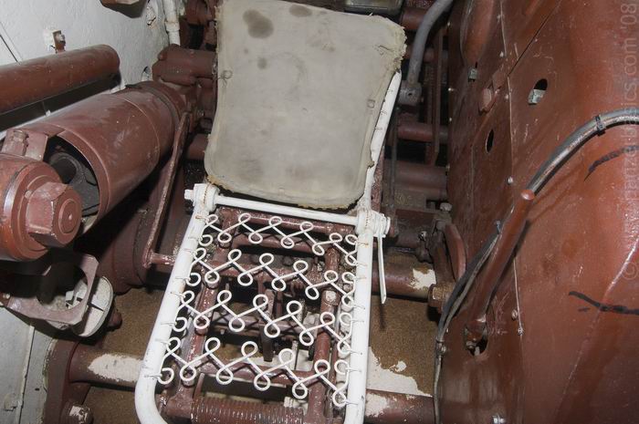

Alex Volgin, посмотрел травленку на ханомаг, там 5 витков сделано...

#76
tankist Wrote:Alex Volgin, посмотрел травленку на ханомаг, там 5 витков сделано...
Мне нужно изобразить вот так. Поработаем ручками слегка - не впервой.

Alex Volgin, у Шеперда Пэйна отличный рецепт по "плетению" таких пружинок для кресел дан.
Там на нужном расстоянии, повторяя узор дырок в проволоке, втыкаются в пластилин (у Пэйна в деревянную болванку) зубочистки/колышки/металлические штырьки/мелкие гвозди (нужное подчеркнуть! хехе) и вокруг них сразу формируется вся(!) оплетка. Очень удобно и быстро! :helmet:

Василий Гончаров, я распечатал узор на бумаге, наложил на поролон. Затем воткнул самые тонкие швейные иголки по узору и обвивал. Главная ошибка, по видимому, именно поролон. Потому что положение игл менялось. Попробую с деревяшкой.
