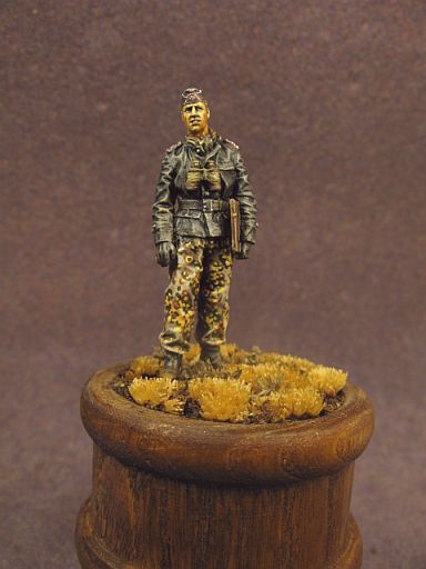

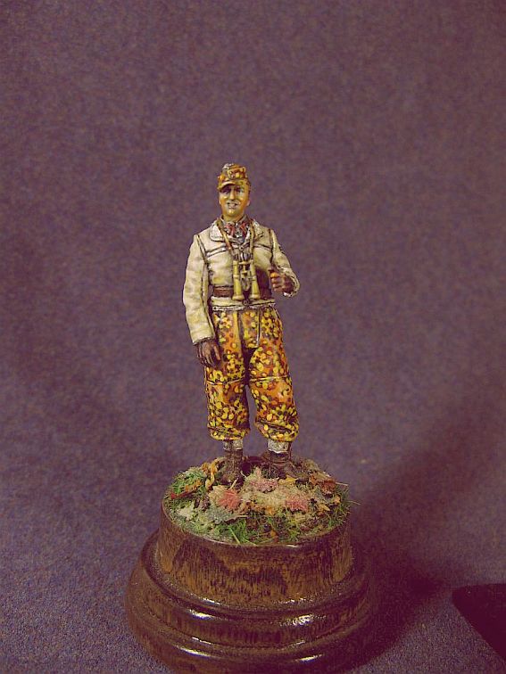

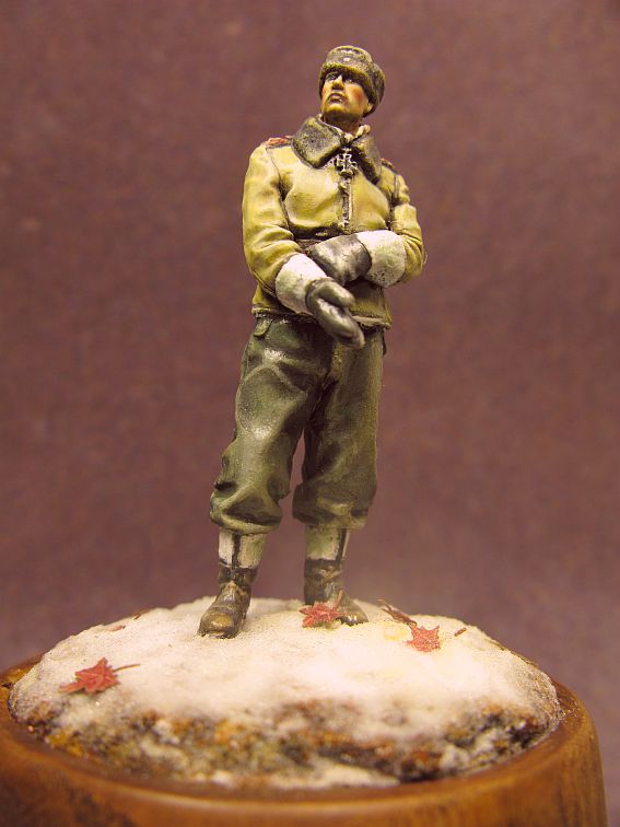

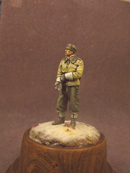

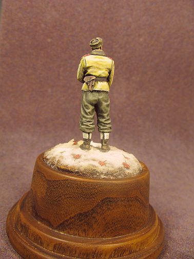

Марина Штей, А зачем ставить на такую большую подставку такую маленькую фигурку?
Подставка-ж сьедает фигуренцию...
- Марина Штей
- Откуда: Казахстан,Караганда
01.08.10 [20:54]
#64
Дмитрий Бучельников, подставка велика по высоте?
- Константин Чиганов
- Откуда: Красноярск
01.08.10 [21:06]
#65
И главное, по диаметру... сиротливо стоящая фигурка просит рядом бочку, гусеницу танка или еще что...
- Дмитрий Бучельников
- Откуда: Екатеринбург
01.08.10 [23:45]
#66
Марина Штей, И по высоте и по диаметру.
Есть старый закон, я его точно не сформулирую, но изложу так: высота подставки не должна превышать высоту изображения больше чем на 1/5. К диаметру примерно также....
Вы должны сами видеть - обьем подставки "перекрывает" фигуру.
Даже если Вы, по совету Кости, набросите на подставку что-то, то это будет еще хуже.Предметы будут забирать на себя взгляд зрителя и фигура останется без внимания.
То, что я Вам пишу - это не мои придумки. Это физиология. Ее надо учитывать при компоновке всегда.

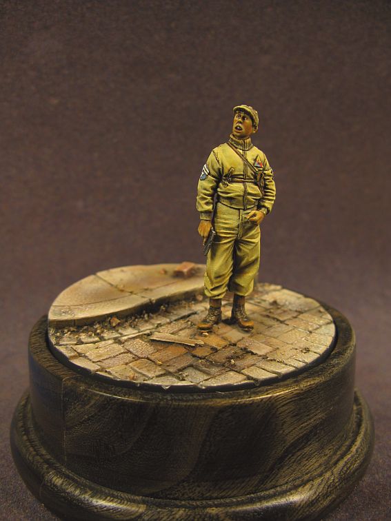

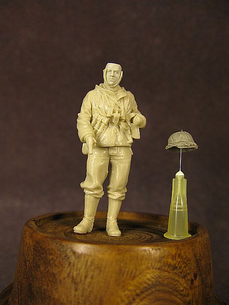

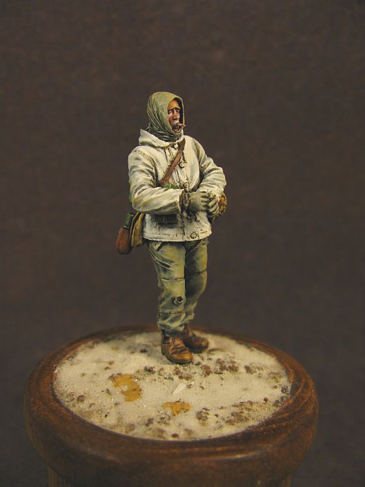

Марина Штей, не по росписи: все-таки физиономия у этого американского танкиста не относится к числу из лучших работ Тэсунга Харммса. Ну просто юродивенький какой-то. Стоило заменить на смоляную голову, например от Hornet (они для таких случаев и придуманы). Или на голову от другого американского набора Alpine, они же по 2 шт. вкладывают.
- Марина Штей
04.08.10 [23:27]
#68

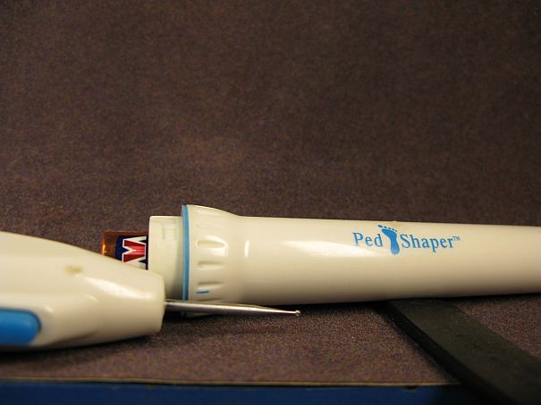

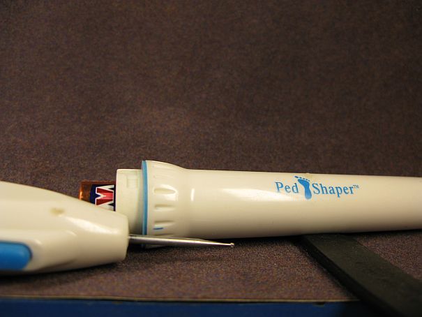

Алексей Фоминых,да лицо у него отчаенное.Но раньше других у нас не
было,как и понятия,что можно что-то менять.В радиотоварах были боры и микродрели российские.Очень неудобно.В отделе для парикмахеров наткнулись
на вот такую китайскую вещь для педикюра.Там свой набор боров,но хорошо держится и стандартный стальной бор.Стоит машинка 600 рублей,на 2-х батарейках,пока не ломалась.Теперь все головы под контролем.Ведь бывает,что придёт фигурка,а пол носа нет,или глаз заплыл.Как это красить?
Не слишком большое лицо у неокрашенного бойца?

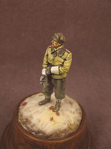

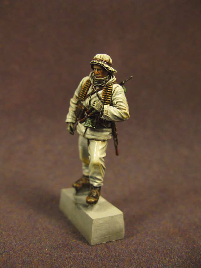

Марина Штей, А сигарку в рот пулеметчику Вы вставили(и лицо дорабатывали)? Его бы в более вертикальное положение поставить. Роспись понравилась!
- Марина Штей
05.08.10 [21:09]
#70
Сергей Менелаев,рада.что вам понравилось.Лицо из набора Hornet-курильщики.Хотела спросить.почему
никто не лепит руки в перчатках и рукавицах, отдельными наборами.Или я ошибаюсь?
