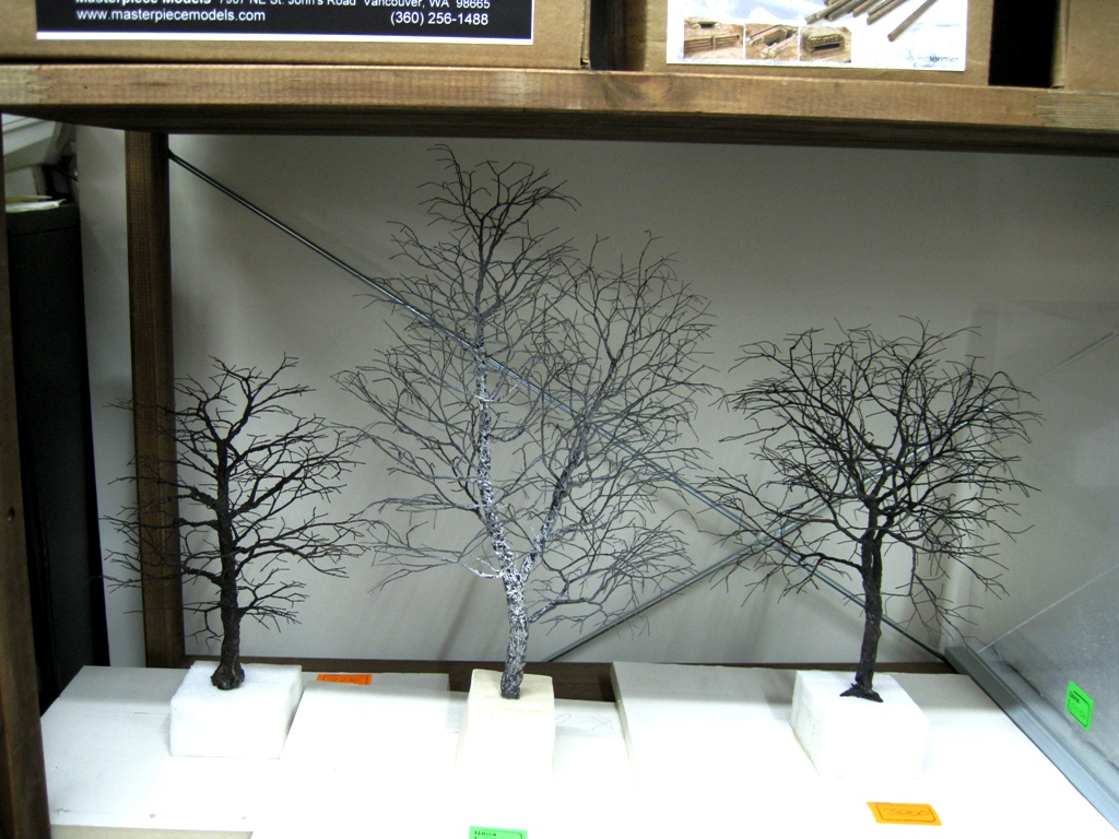

Очень грамотный ответ ,аргументированный ,приятно было прочесть .С уважением !Однозначно "голенькие" деревца смотрятся лучше (новая версия ,ещё более реалистично) ,чем "облиственное"

Дмитрий Бучельников Wrote:Что меня впечатлит... К сожалению, исполнение деревьев на диорамах - практически ничто меня лично не впечатляет.
Дим, ты вот долго снаряжал пушку, обстоятельно прицеливался - и бабахнул МИМО! Причем как бы даже не в сторону, прямо противоположную мишени.
Это ведь НЕ диорама, это архитектурный макет. Макет такой и диорама (или виньетка) - это продукты совершенно разные; строятся по разным законам, преследуют разные цели, и оцениваются по разным критериям. Объединяет их, пожалуй, лишь тот факт, что идеи и там и тут воплощены в уменьшенном масштабе, то есть в миниатюре.
Да, тебе не понравилось, как выполнено дерево, потому что НА ДИОРАМЕ оно смотрелось бы, по твоему мнению, плохо. Однако НА АРХИТЕКТУРНОМ МАКЕТЕ оно смотрится совершенно замечательно (впрочем, это можно уверенно сказать не только про это деревце, а про все работы - потрясные как в мелочах, так и целиком).
Ты же не возмущаешься тем, что в огромных железнодорожных макетах на выставках деревья поролоновые, брусчатка из рулона, поезда не изгвазданы мазутом по самые помидоры, а человечки не тонированные. Это что-то свое, отдельное, уникальное - построенное и собранное воедино по законам именно этого, своего жанра (законам, родившимся не вчера и формировавшимся не один день). Даже в хобби не ко всему можно применить критерии диорамостроения, погодогрязнения и танчикособирания
Дык причем тут диорама и оценка данных работ с точки зрения диорамостроителя? Работ причем совершенно потрясающих - ювелирно и искусно исполненных, и труд какой кропотливый! В каждый из этих макетов вложено труда сколько! Не умаляя ни в коем случае труда "милиатристов" над миниатюрными "людЯми с ружжом" и танчиками - эти работы впечатляют больше.
Этак можно и дальше пойти - вот там и решетка с воротами не проржавевшая и сям забор не очень криво установлен (неживенько так), и вообще на газоне у собора Василия Блаженного собачьих "мин" не хватает... Дим, ну чесслово, не ту измерялку приложил к работам

Голые деревья - хороши, чертяки. И продаются нашему брату-диорамщику в специализированном магазине (я так понял).
Если это ставится на арх.макет какого-нить городского района - меня это не интересует. Там всё равно есть условность большая и выделываться с "прорисовкой" дерева не нать. Обозначили и харош. Там и оценивать дерево как произзведение исскуства не надо. Цель другая.

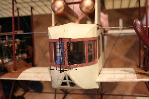

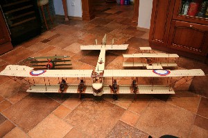

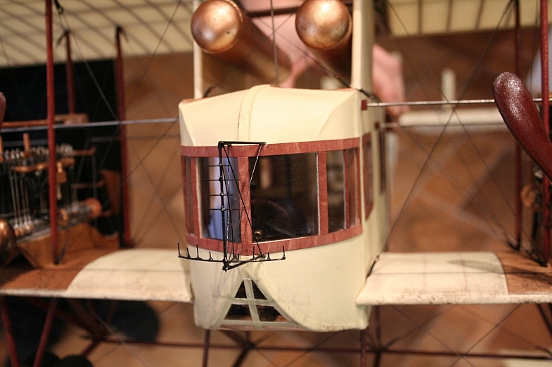

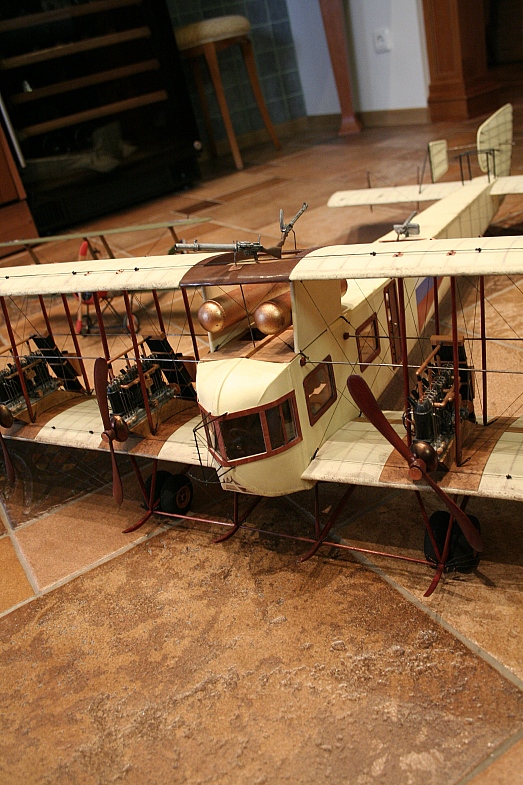

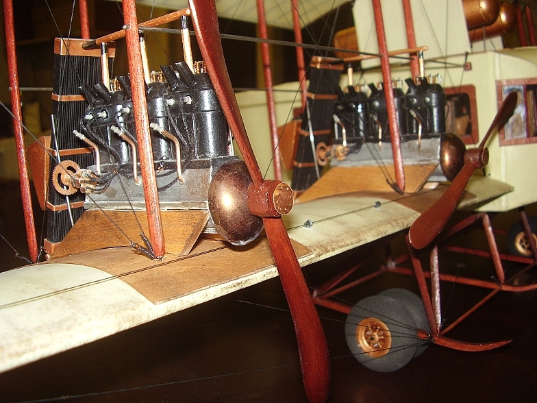

- максим андреевич
- Откуда: Город Герой Москва
25.01.11 [09:55]
#68

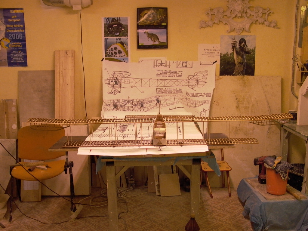

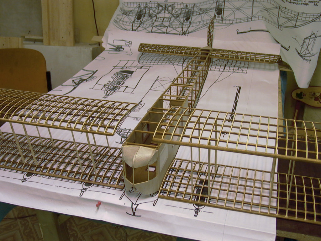

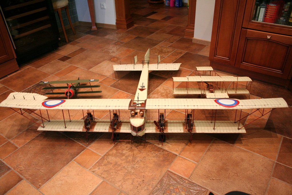

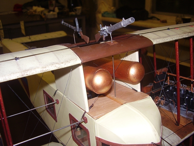

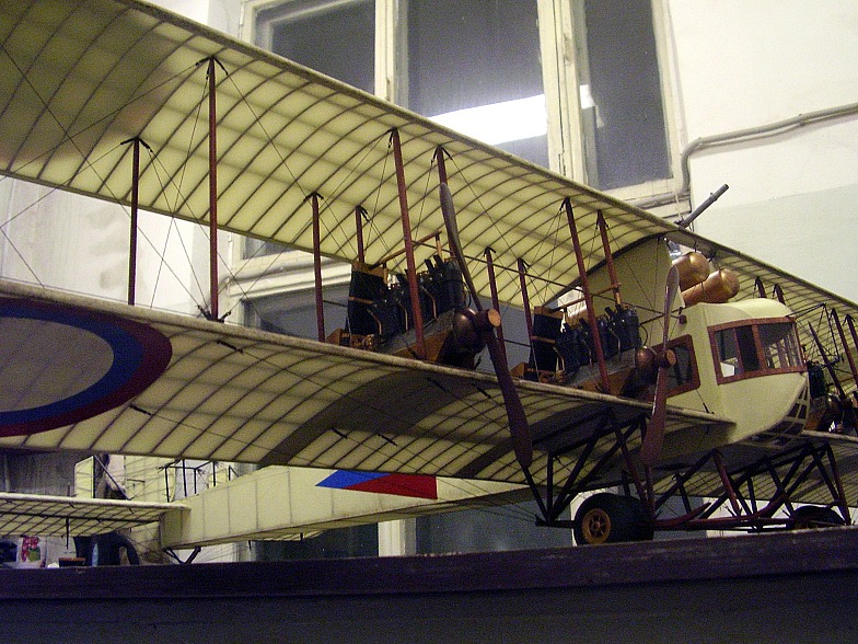

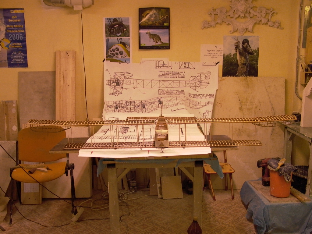

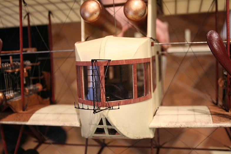

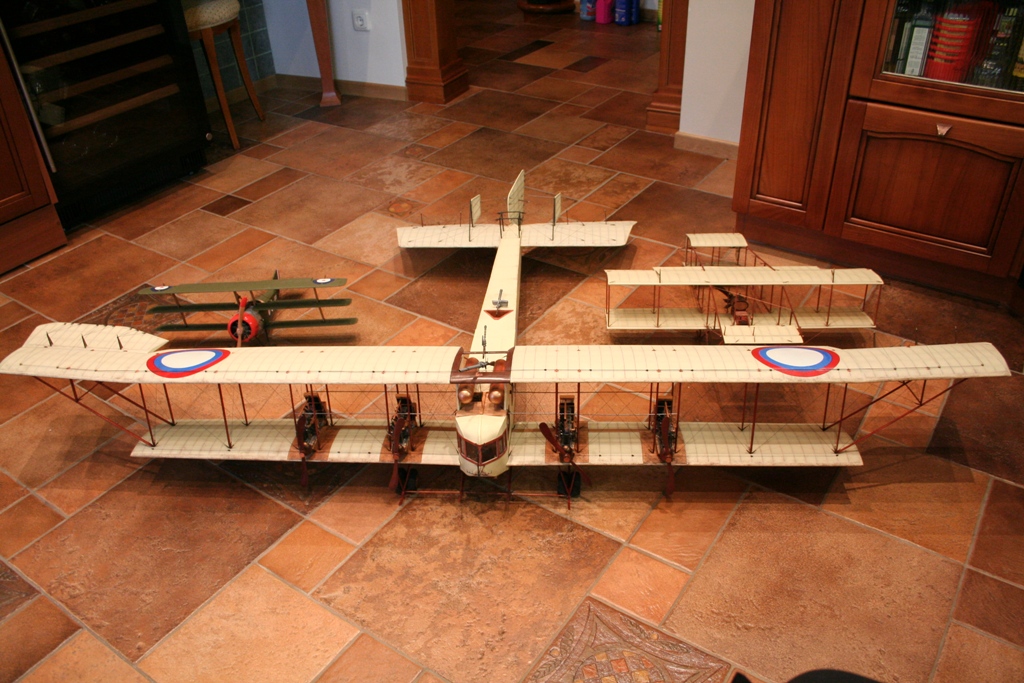

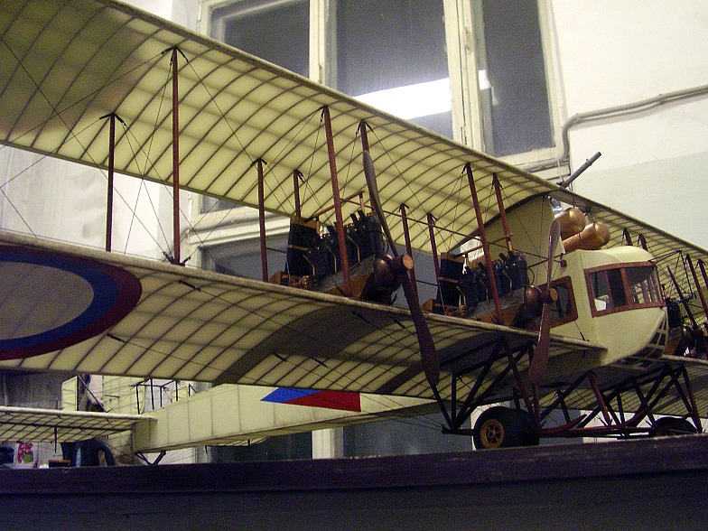

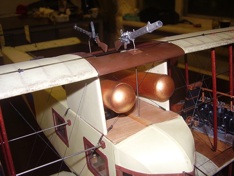

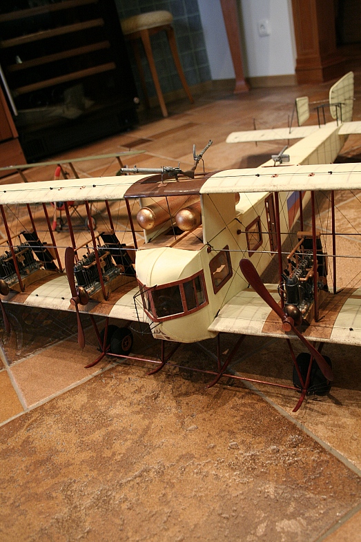

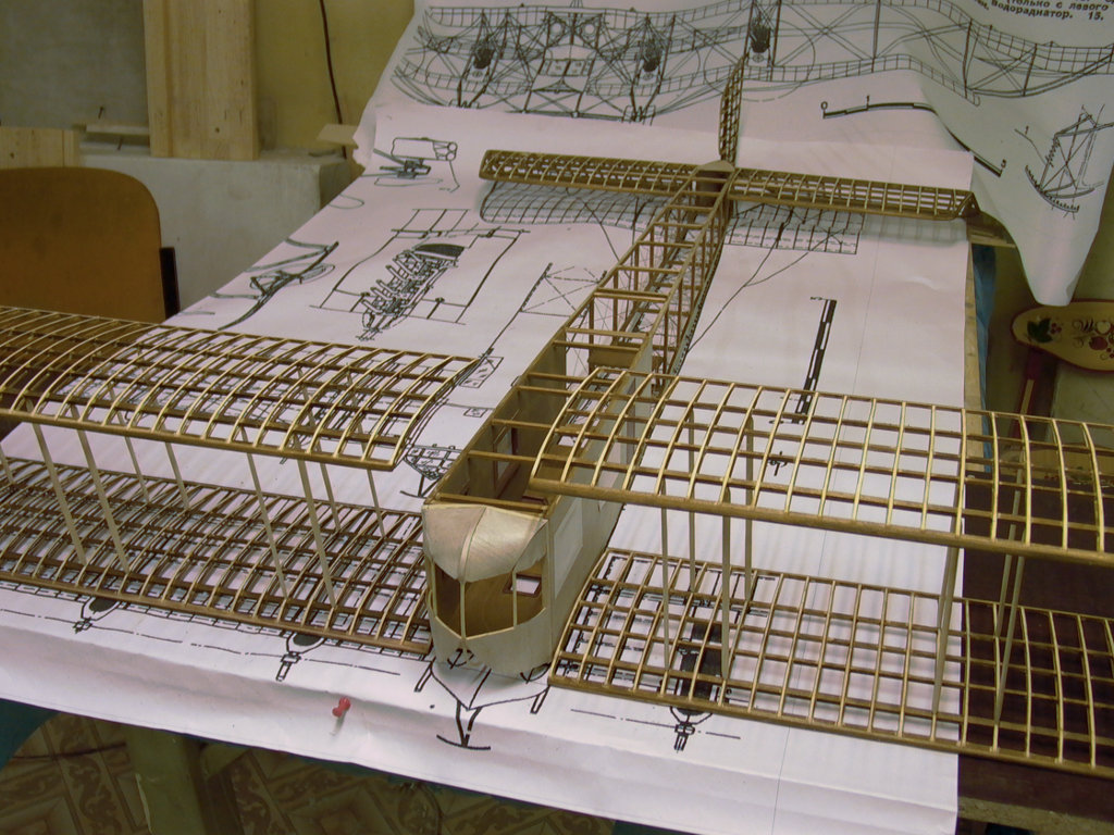

делал не я. но работа очень серьезная. знакомый модельщик делал 4 месяца!

#69
максим андреевич, Красавец самолет!
Интересно, а какой масштаб и реальный размер?

#71
Александр Иванов, Ну я ж не зверюга.
Я - белый и пушистый зверёк!
С руки ем, ласку люблю, кусаюсь строго по поводу, по углам не какаю!
Ладно, это офф.
А самолет - впечатляет, конечно! Очень сильно!

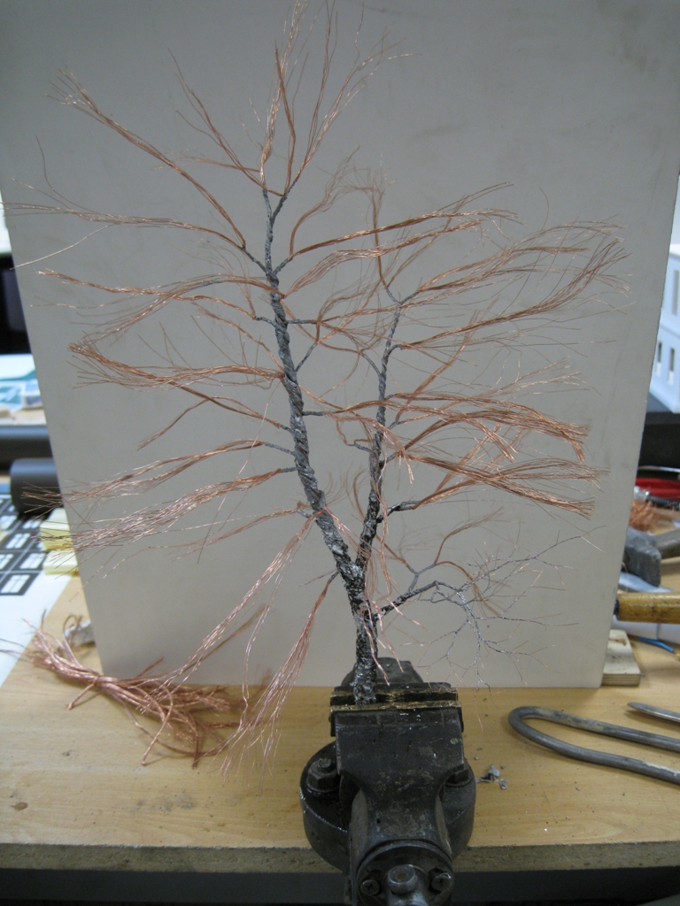

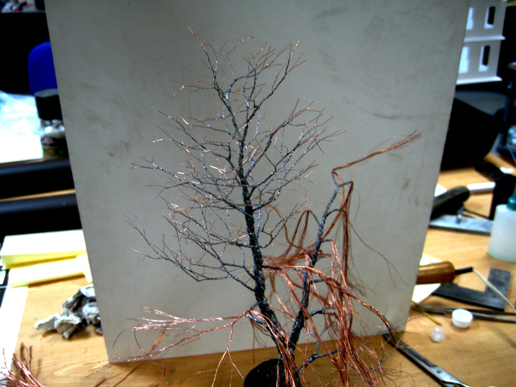

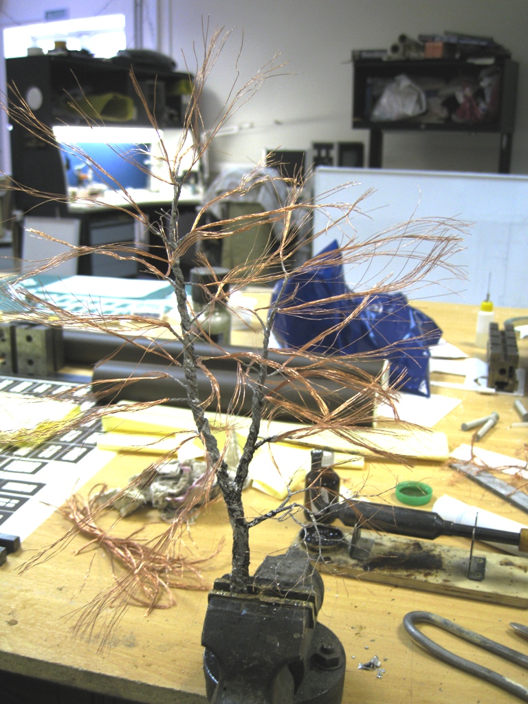

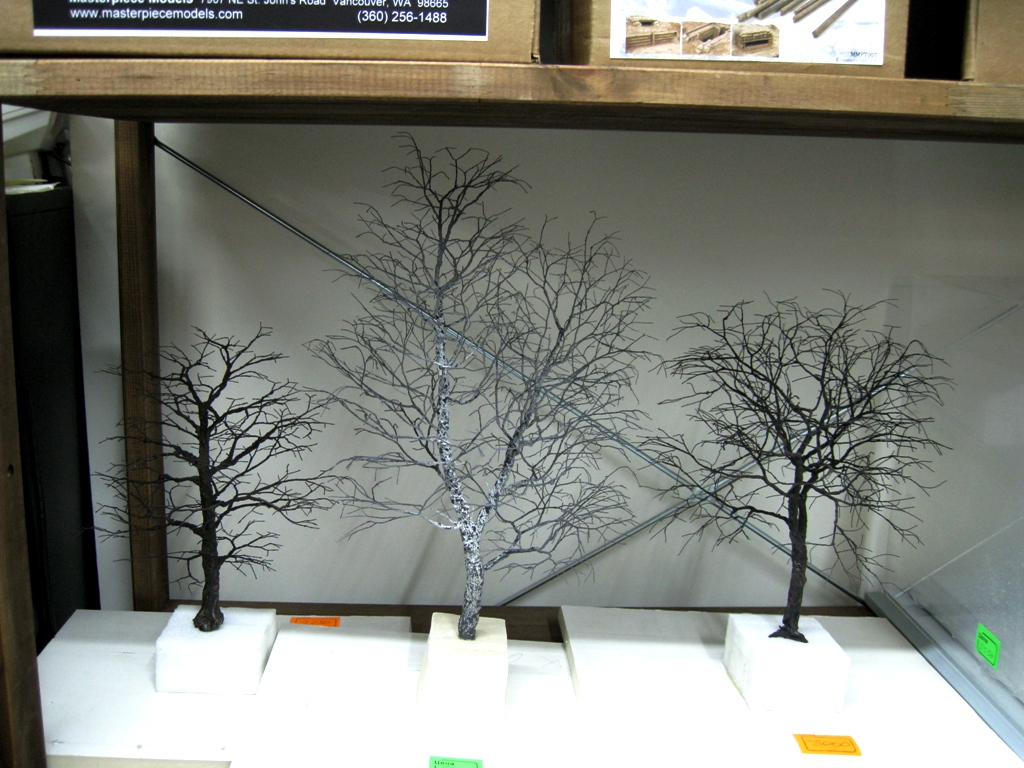

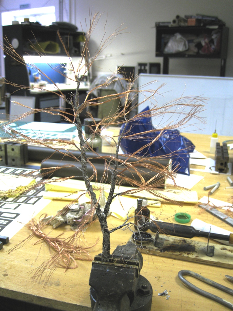

максим андреевич, очень понравились голые деревья. Может стоит в рамках этого блога показать основные моменты "строительства" таких деревьев? Рассказать о материалах и приемах, которые использовали... Думаю многим будет интересно. Кстати какую породу они воспроизводят?
- максим андреевич
29.01.11 [14:59]
#73

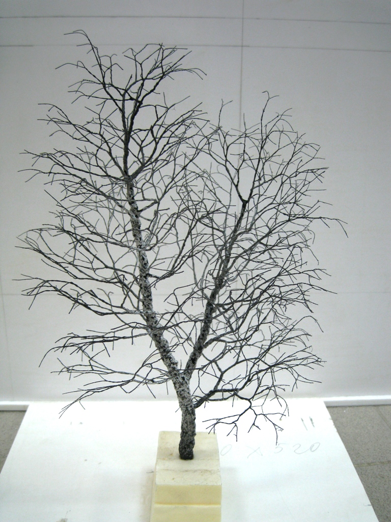

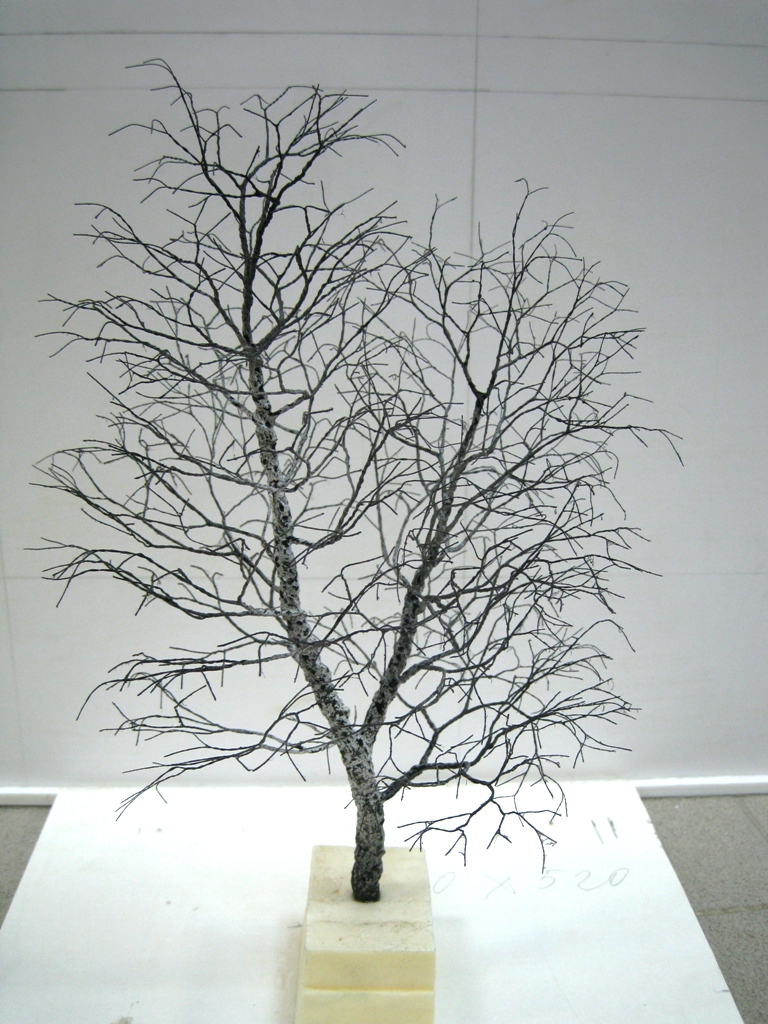

tankist, все очень просто. медные многожильные провода очищаются от оплетки, нарезаются длиной в зависимости от высоты задуманного деревца. + 50-100мм. (запас на ветвистость и изгибы) скручивается все и оппаевается, удобнее начинать с корня, точнее с той части которая будет втыкаться в почву (подмакетник) далее зажимаете этот пучок в тиски и понеслось! а проводочки лучше брать как можно тоньше! тогда более изящные веточки получаются.
После полной оппайки и скрутки, когда все готово, проходите все дерево из пульвира растворителем что бы смыть остатки паяльной кислоты или канифоли. затем все еще проще, автомобильная шпаклевка BODI разводится ацетоном до состояния сметаны. И наносите в 2-3 слоя жесткой кисточкой. (вот Вам и кора) потом красите как Вашей душе угодно.
А с породами все очень просто что сделаете то и будет! Я из головы просто делаю. но получаются как мне говорят дубы, клен. это те что на последних фотках. а эта получилась березка)))
