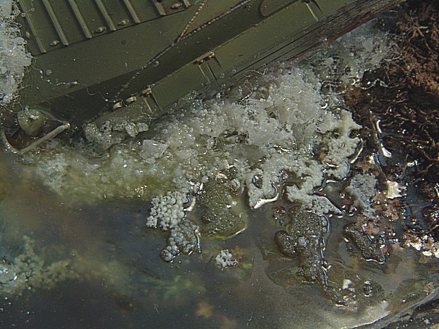

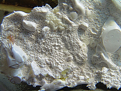

Посидел поду мал,посмотрел на фотки всякие.Рассмотрел что для реалистичности надобы добавить пены.Пена на воде это множество пузырьков сбившихся в кучки.
Сново задача. ;)
Вот как решил
На срезанный кусок монтажной пены,залил немного герметика.Черезнесколько часов получил отличную форму для отливки.Пена имеет подходящую фактуру,состаяшую как раз из пузырьков.
Остается сделать несколько тонких отливак,розной тональности белого и прила ди

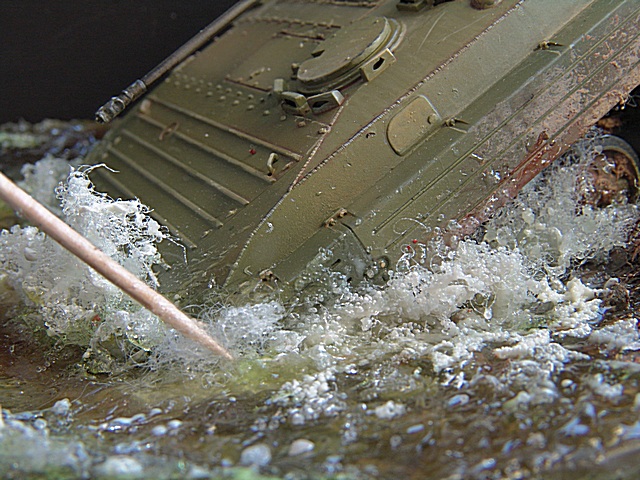

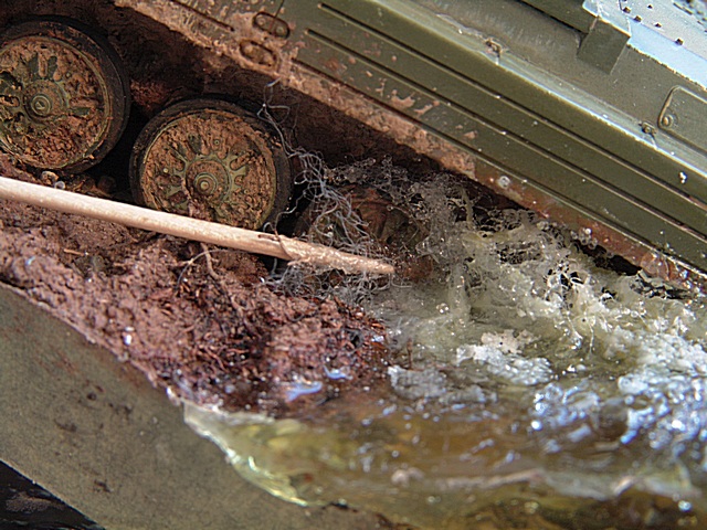

Немного вспеню воду у котков.
Самое главное вработе с синтепоном не переборщить вего количестве.Использовать его чуть меньше чем хочется.Проще позже добавить,конролируя картину,чем вырывать куски,из уже сделанного.
Немного фантазии,фотографий и понимания процесса,помогут сделать все
