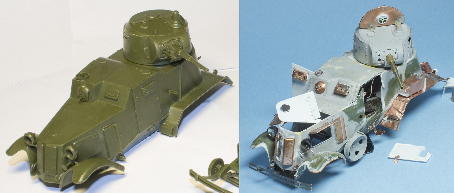

БА-10М на диораму
- Дмитрий Ефремов
- Откуда: Санкт-Петербург
04.02.12 [21:03]
#63

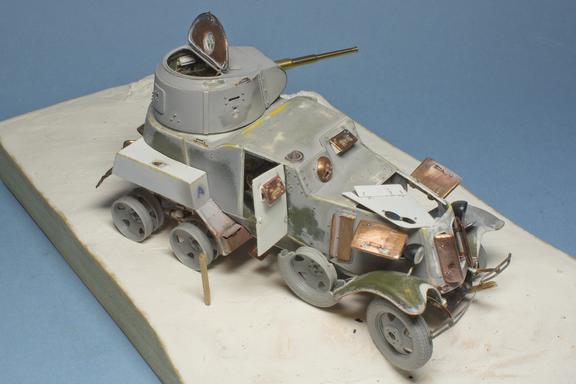

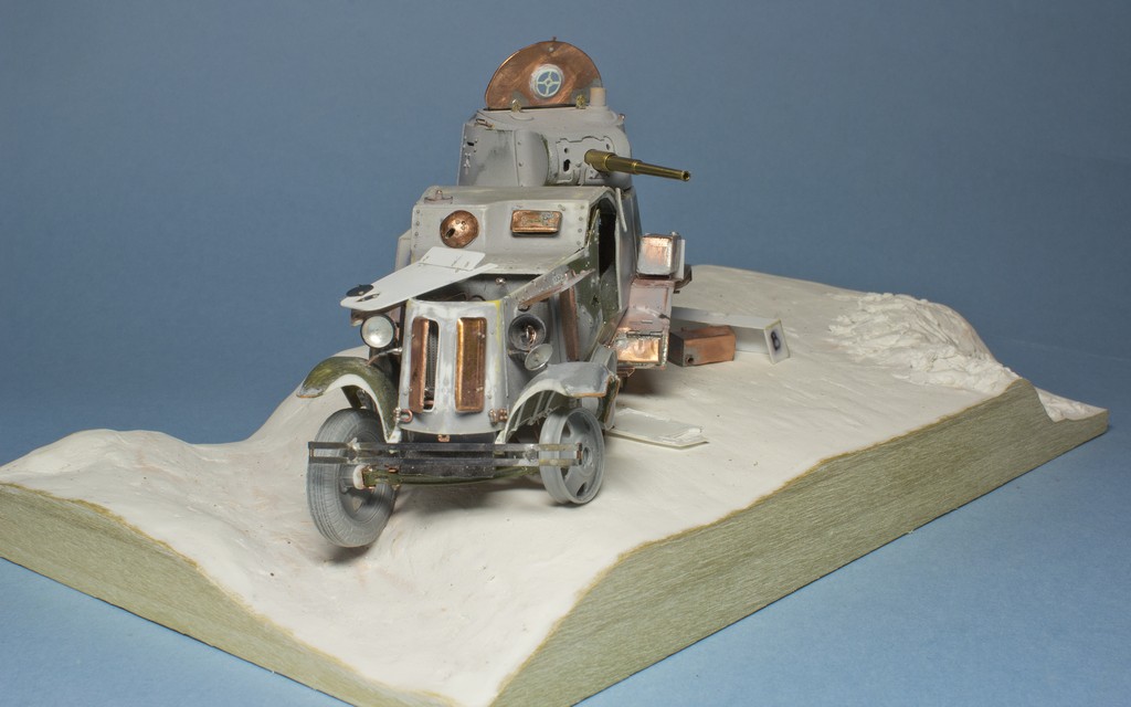

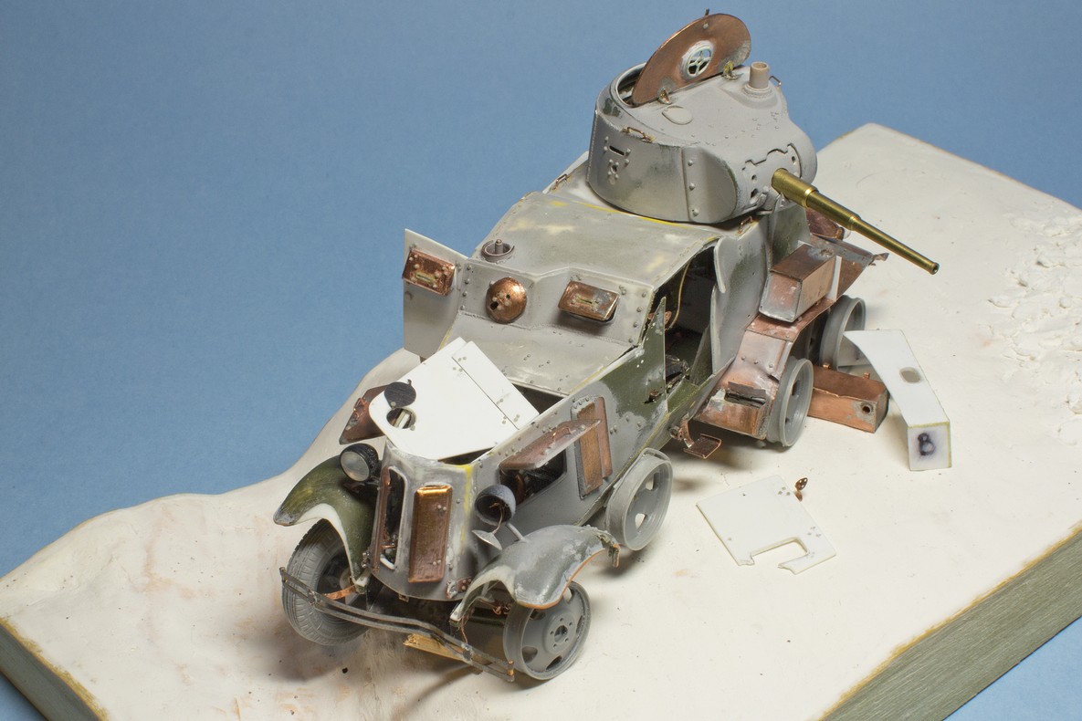

saleh, прекрасно!

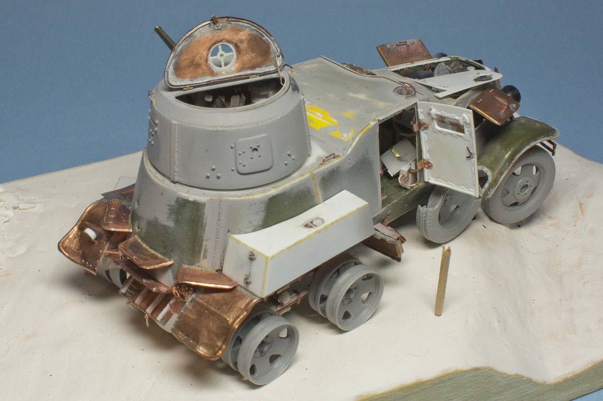

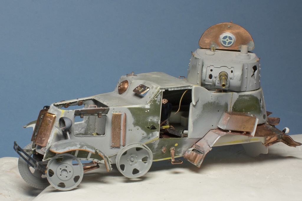

На счет двери - просто фронтальное фото дает невнятное ощущение, я бы ее (дверь) задвинул немножко вперед или назад.

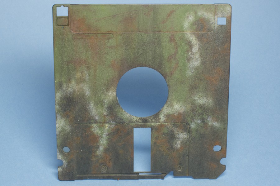

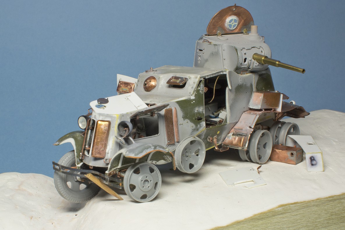

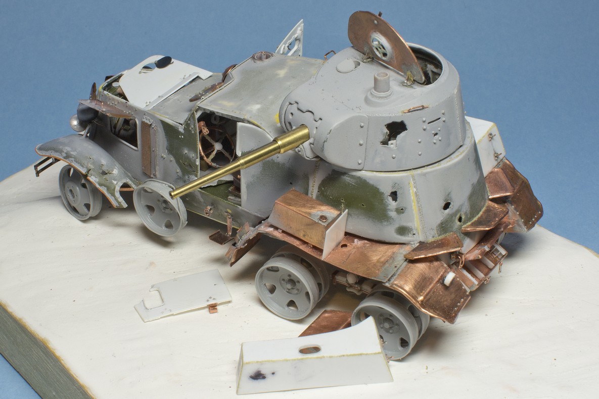

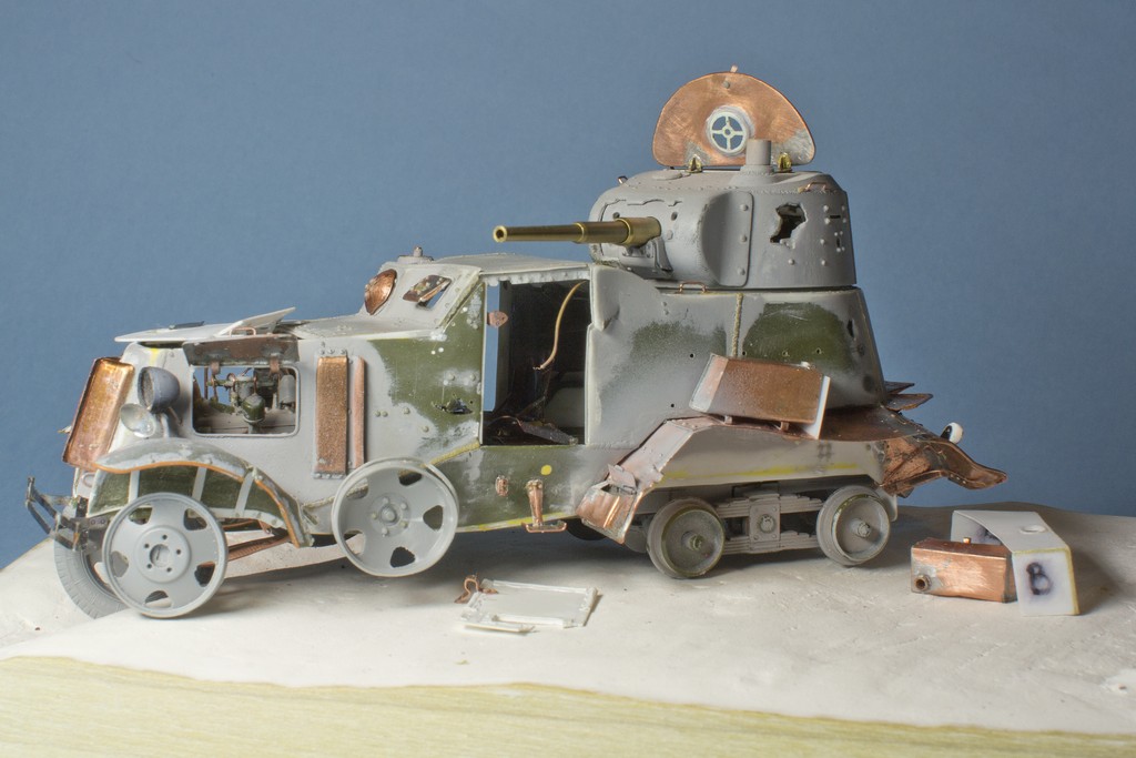

"Отдыхаю" от сборки перед посдледним рывком. Вот попытался изобразить горелый металл. Это только краски (Акрил, масла, эмали). пигменты не использовал, хотел посмотеть что получится сделать без них.

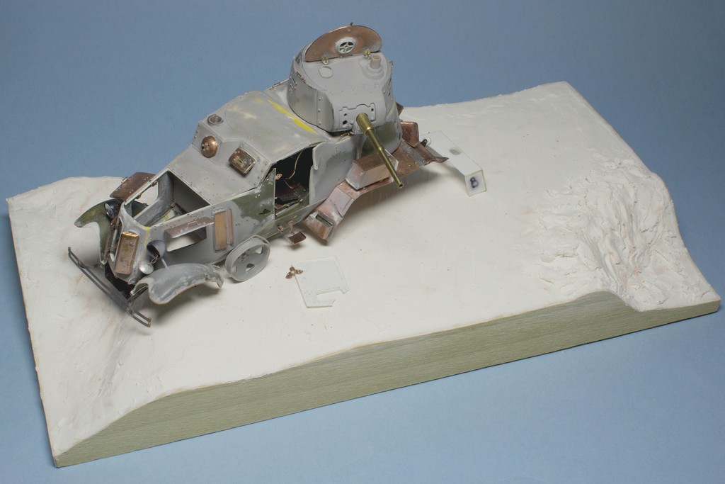

saleh, А что за материал использовали в качестве опалубки? это шпон?
- saleh
- Откуда: Москва
10.02.12 [23:34]
#67
Да, липовый шпон. Позаимствовал у судомоделистов. Только это не опалубка.... За основу взят брусок пенопропиленового утеплителя, придана форма отрезанием лишнего и сделан рельеф акриловой строительной шпаклевкой. Потом были обклеены шпоном грани и подрезаны под рельеф

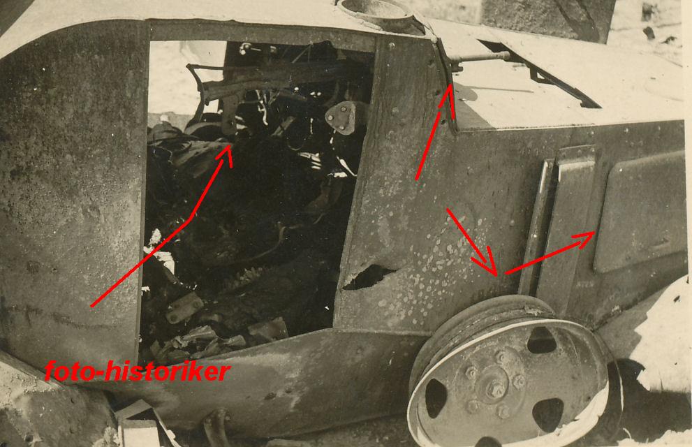

Просто сказка!:) на колесе, с правого борта (как я понимаю обгоревшее) можно сделать из проволоки "останки" шины, обод и т.д. Но это так, к слову;) машина ваша очень нравится!!!

Остатки покрышек, гусматика и корда я планирую сделать, после того как добью сам броневик.

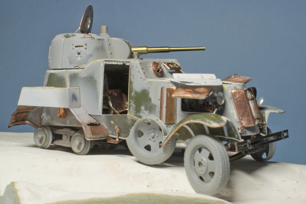

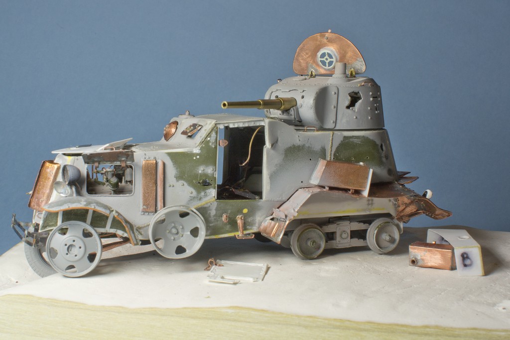

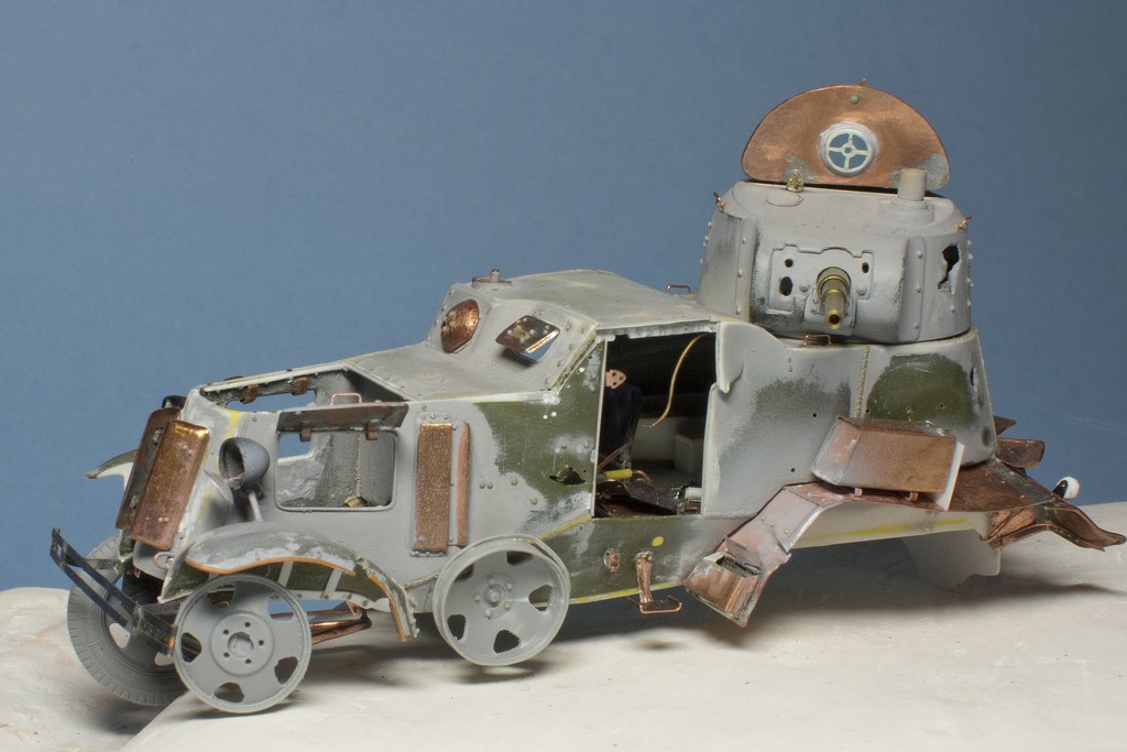

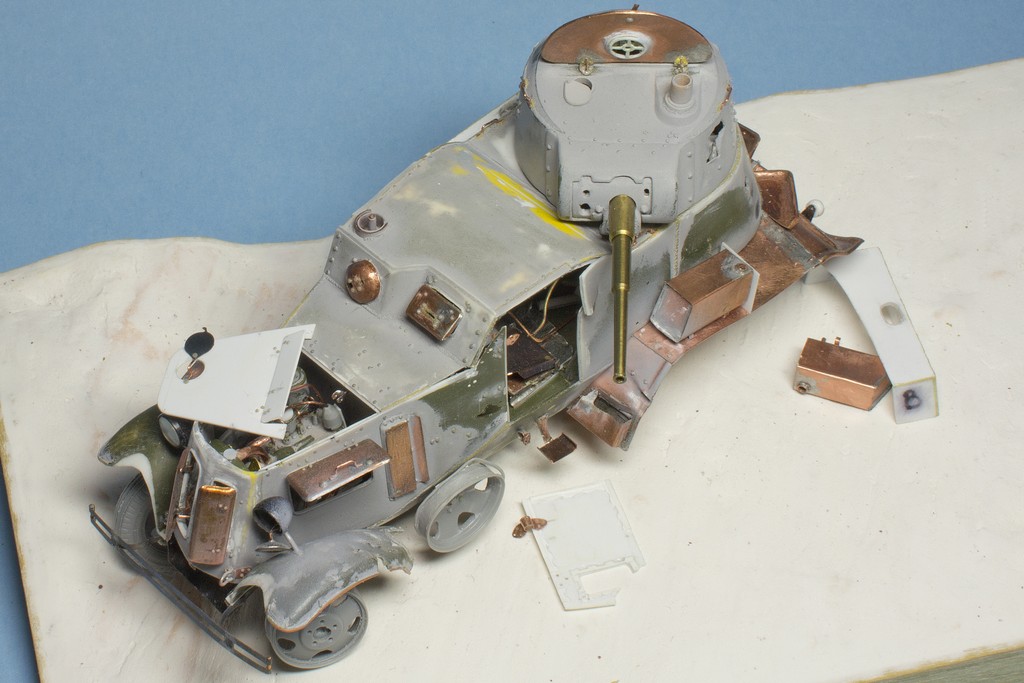

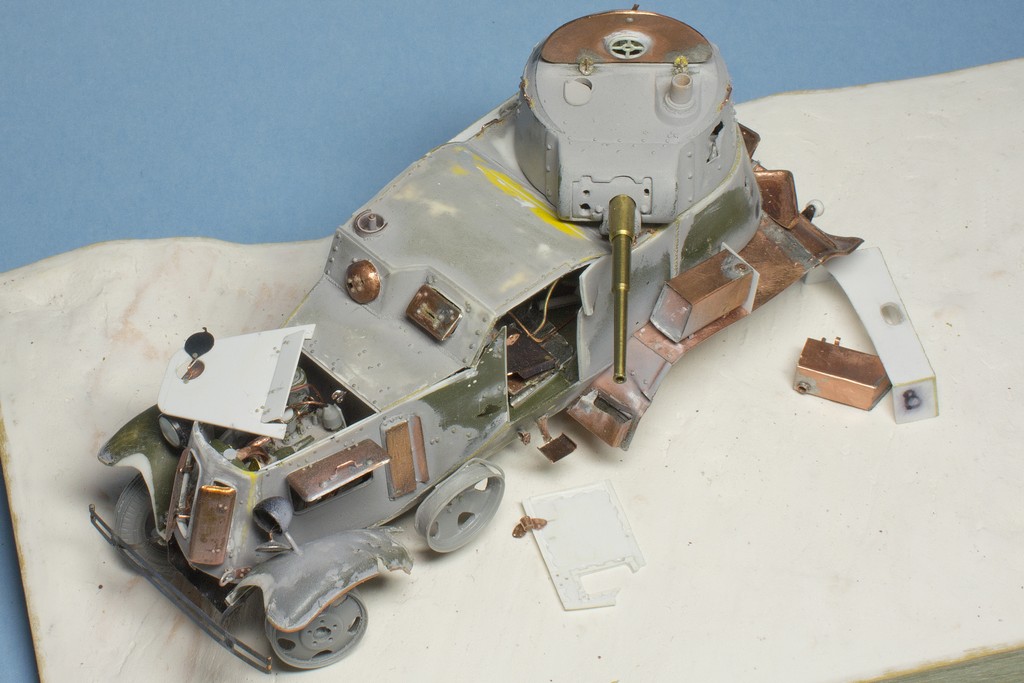

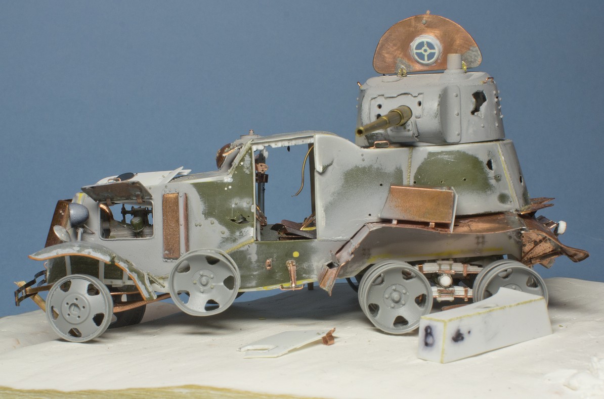

Добавил имитацию двигателя. Передняя часть завершена - остались задние мосты и колеса
- Andrey Tolkalin
- Откуда: Московская обл.
19.02.12 [15:21]
#75
Да, не слабо получается!

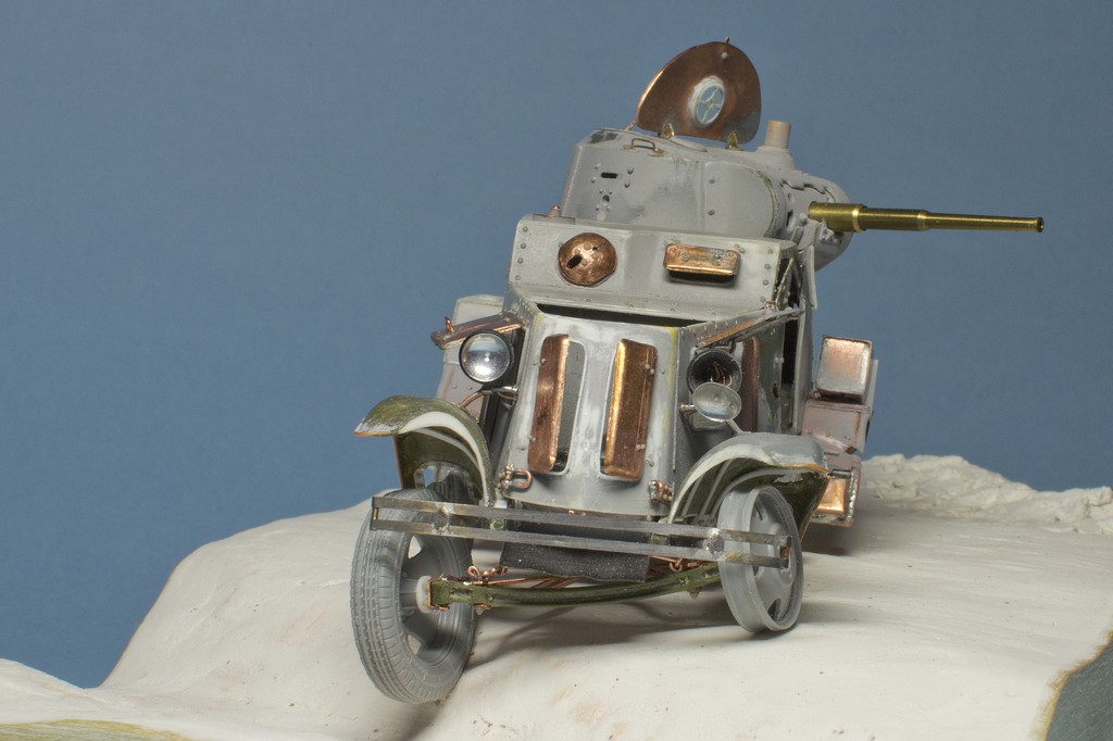

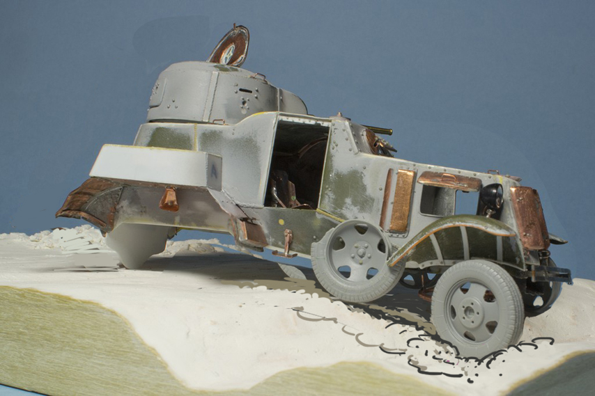

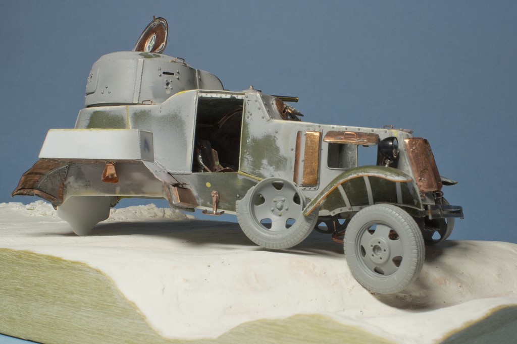

Андрей,смущает один момент. Судя по сюжету(как я его себе представляю) броневик сначала съехал в придорожный кювет, а уже потом у него сгорели(догорели) колеса. Тогда его нужно чуть дальше продвинуть вперед, чтобы колесо упиралось в противоположную стенку кювета. Тогда будет статичная(умершая) машина, сейчас же он как бы застыл на пол пути(в движении), что без колес -сомнительно. При этом, можно в конце пути добавить колею от колеса на грунте. Мне кажется это добавит "вкусности" и жизненности.
- saleh
- Откуда: Москва
26.02.12 [10:39]
#76

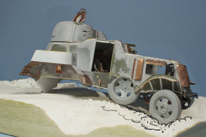

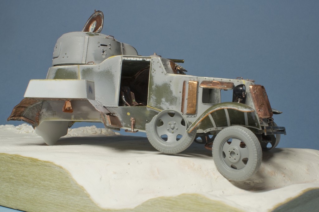

На самом деле я хотел "врезать" броневик в столбик ограждения, поэтому и колесо в воздухе висит. Примерно вот так (зубочистка имитирует столбик):

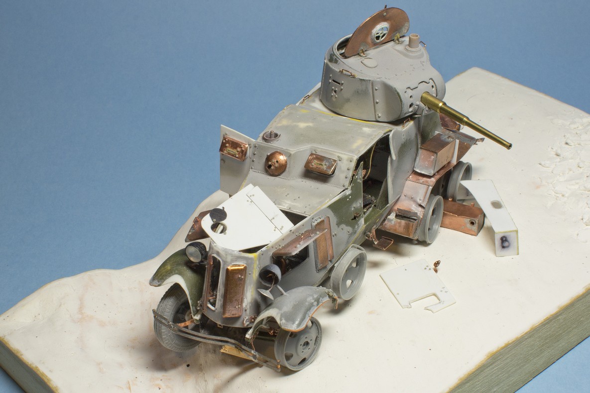

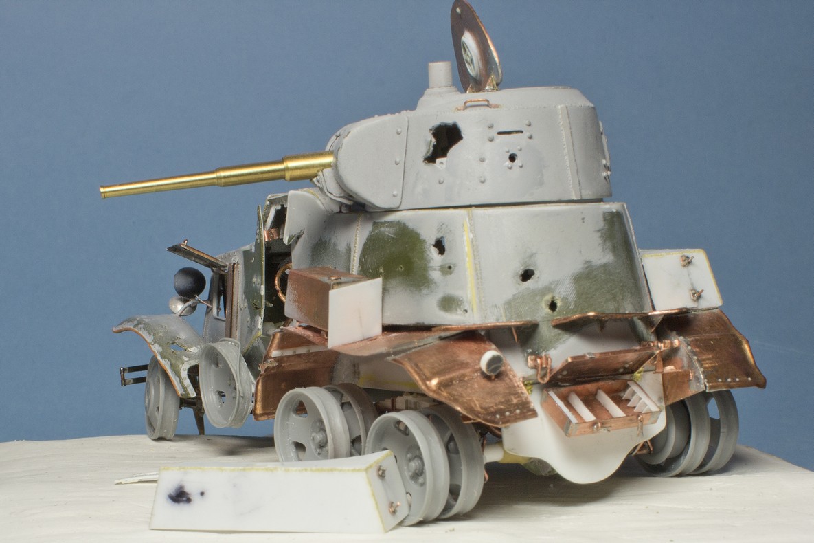

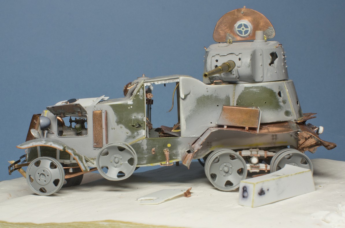

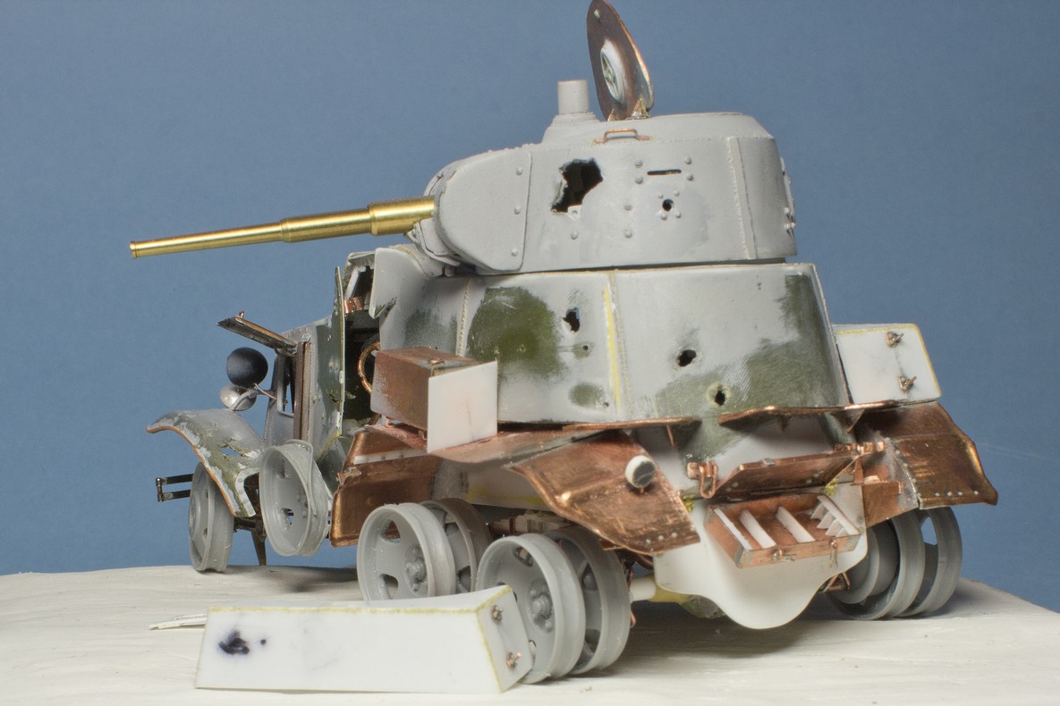

Закончил с имитацией задней подвески, осталось только колеса и что забыл по мелочи

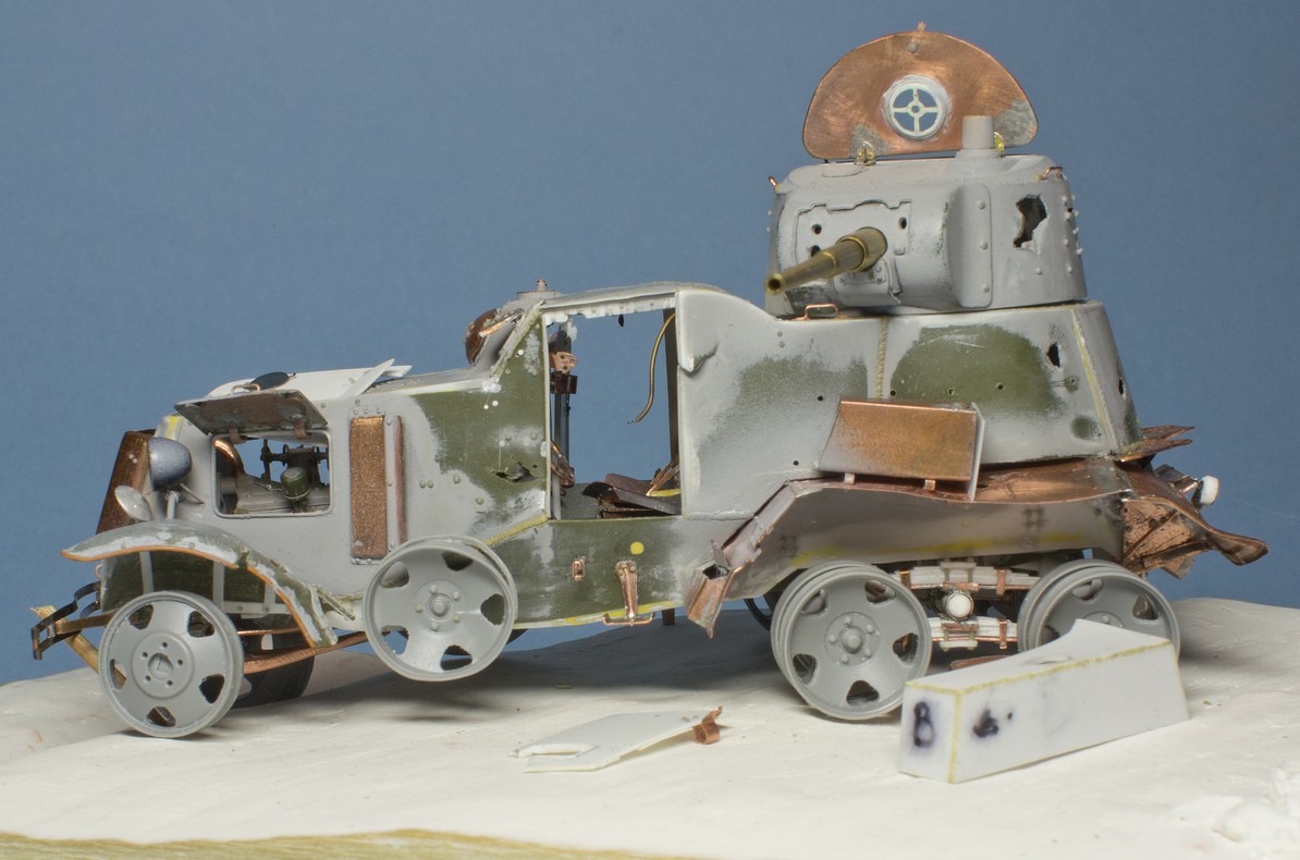

#77

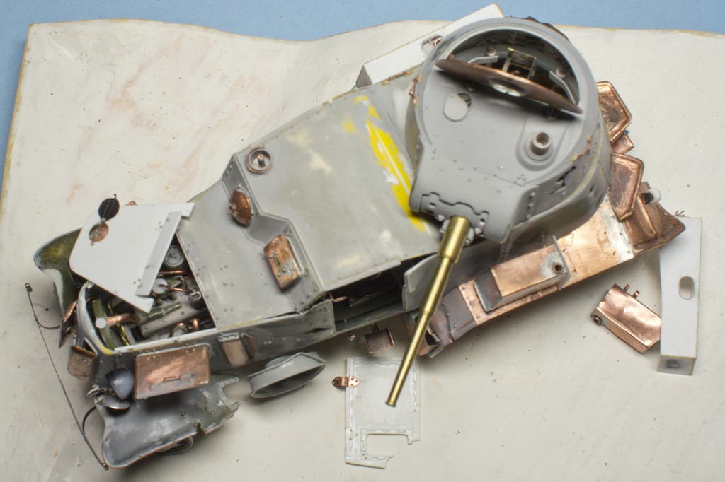

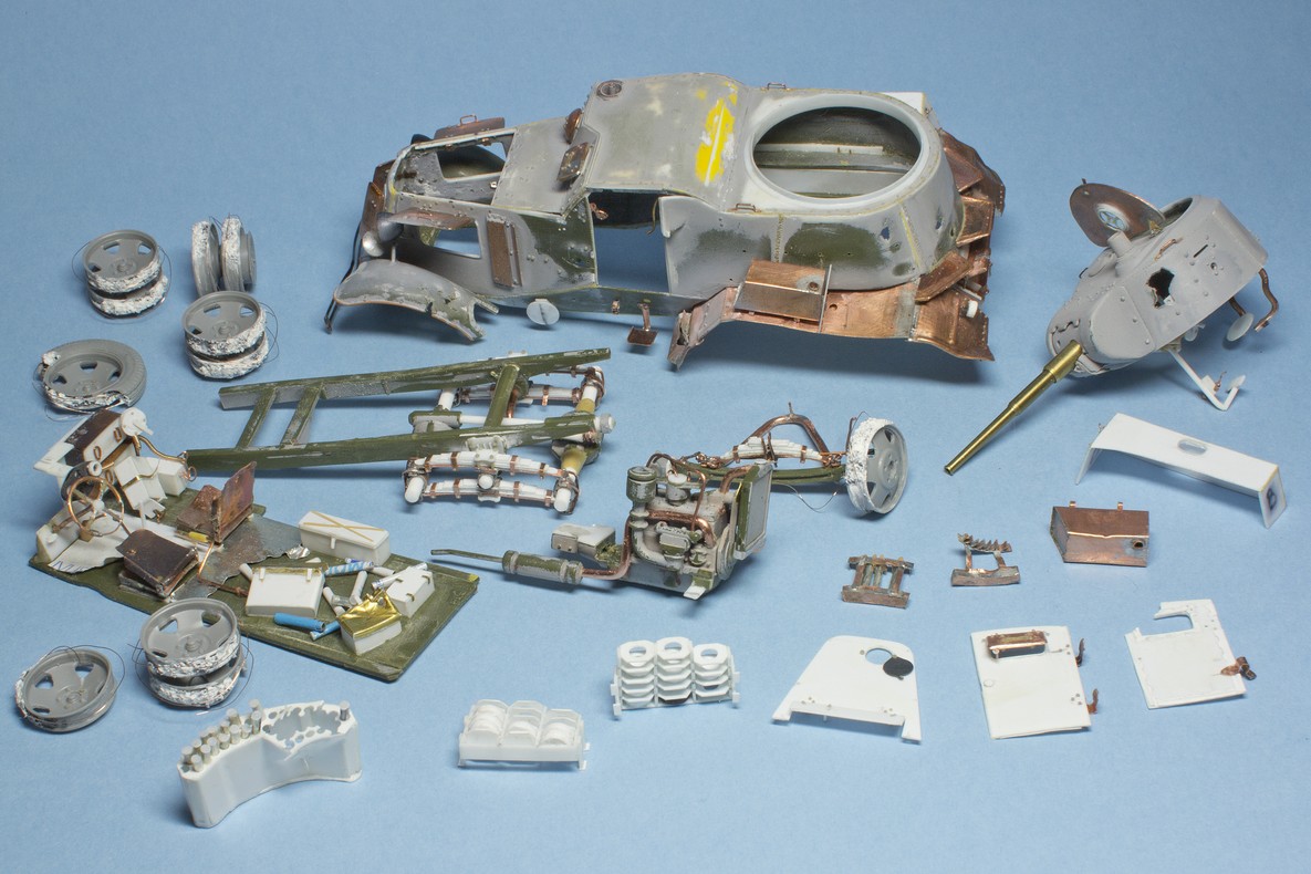

Так получилось, что утренний фотоотстрел оказался последним для агрегата в собранном виде. Сборка практически завершена - осталось несколько мелких доработок и исправлений (если не всплывет какой-нибудь ляп)
Так что еще несколько утренних снимков.

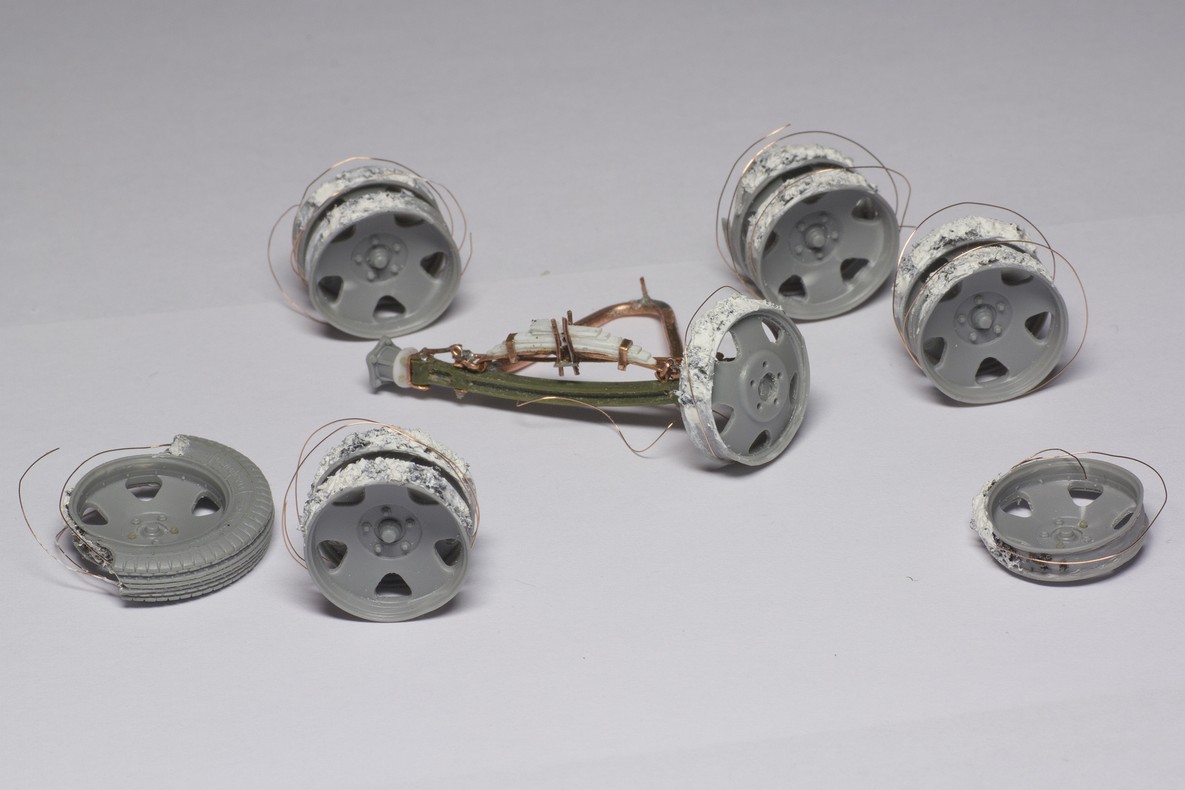

Сегодня сделал колеса
а вот и агрегат в разобранном виде под покраску
так что осталось должатся колеса от ЗиП, поправить выявленные ошибки и можно начинать красить

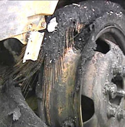

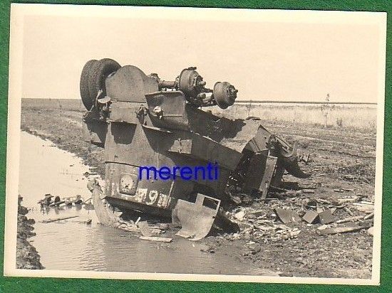

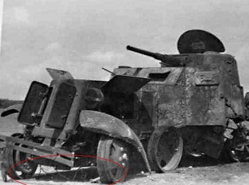

saleh, Мне кажется, проволоки в корд побольше надо добавить. Не одну-две нитки, а пять-десять, можно больше. И используйте самую-самую тонкую что найдете, не ошибетесь.
- saleh
- Откуда: Москва
28.02.12 [21:36]
#80
Петруха,

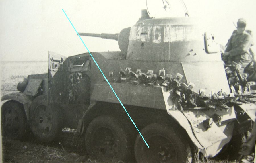

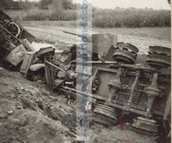

Я по колесам ориентировался на такие фото. Видно толстый корд по реборде (и его не много), а вот поперечного - нет. Да и поперечный корд тонкий должен быть - тут проволока нужна около 0,02, а к меня самая тонкая 0,12. Но посмотрю, может еще намотаю.
Думаю нанести на броневик такие тактические знаки (белая полоса с цифрой 6 на борту башни и еще продольная белая полоса на крыше башни)
Вроде 11 тд 2 мехкорпуса под Уманью. Есть фотографии двух БА и нескольких Т-26 с такой маркировкой.
Идея наполнить водой канаву тоже не плоха - надо будет ее подумать
