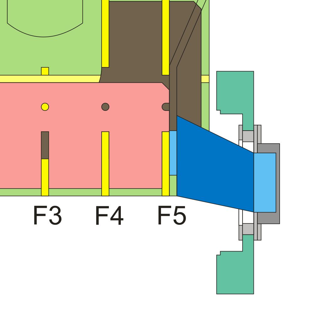

#66
Каркас носа и его поверхности отчерчены, прояснилась передняя подвеска.
В уже готовых колёсах буду рассверливать осевое отверстие с 5 до 14 мм.

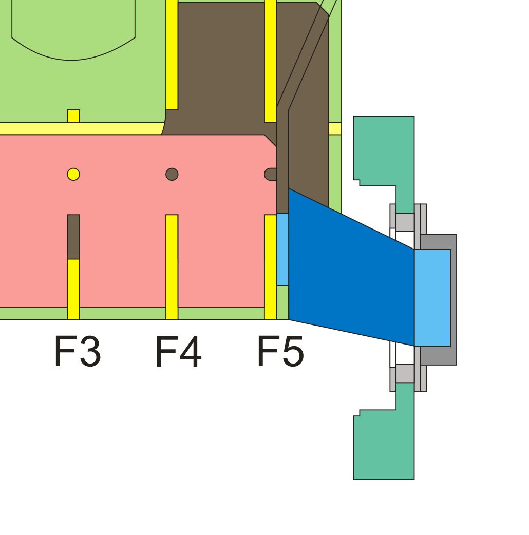

Вот схема, вид спереди.
Синими - деталь на которую вешается внутренняя втулка (светлосерый). Тёмносерый - шарнир внутренней втулки, его буду делать совсем вручную, есть план как. Для массштаба - квадратик изображающий сечение внутренней части внутренней втулки - 1,5 на 1,5 мм.

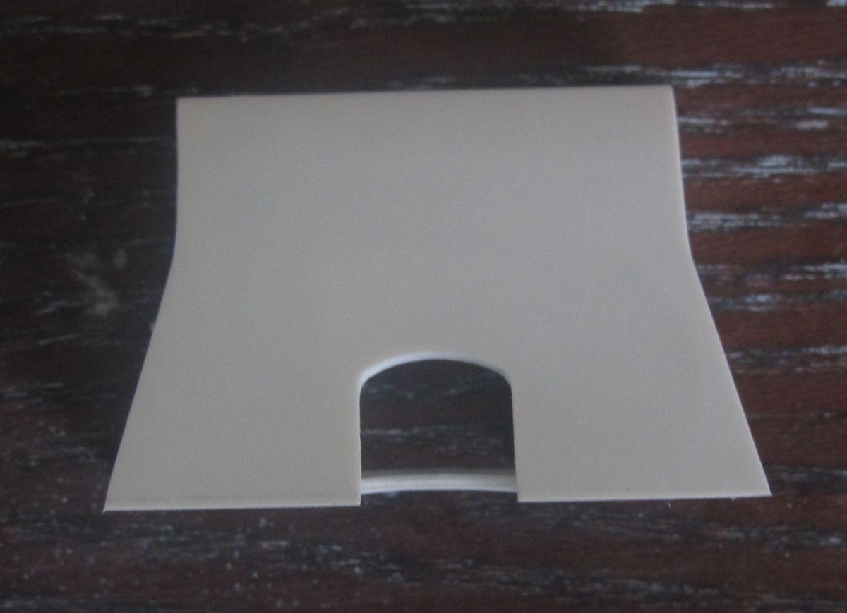

- расчерченны и отданы на резку нос включая крепление передних колёс (они будут вращаться и поворачиваться, если всё пойдёт по плану), крышка корпуса (без лючков) и траки (все).

PS. Схема выше - устарела. Если интересен новый вариант, дайте знать.

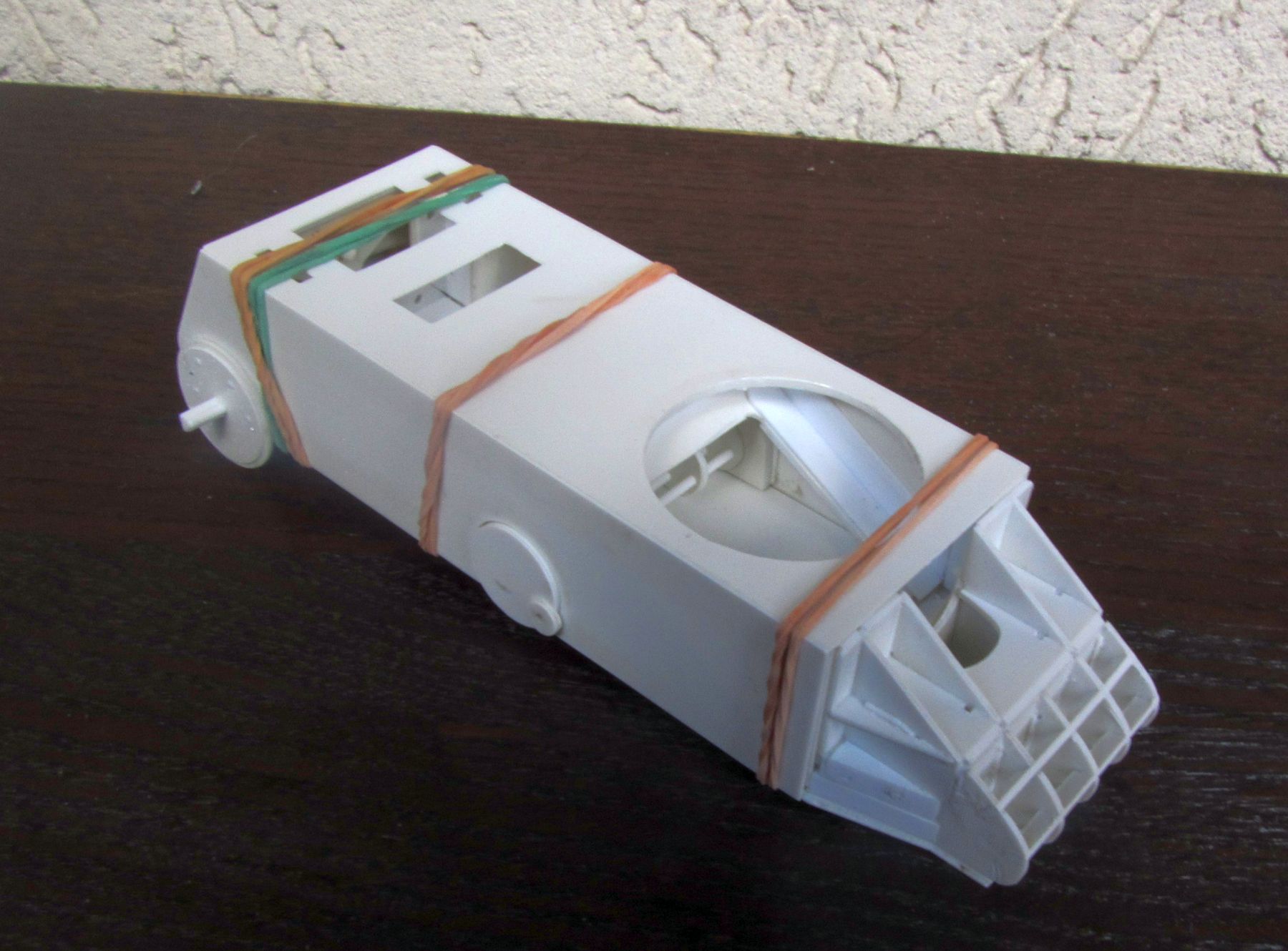

22.09.12 [17:08]

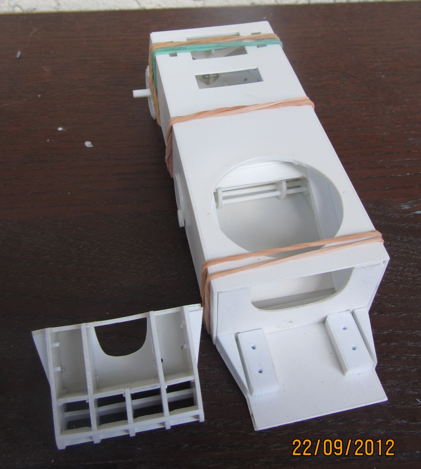

#69

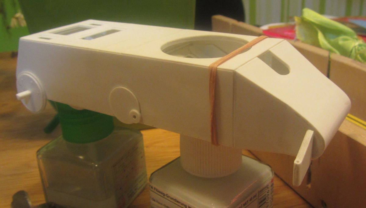

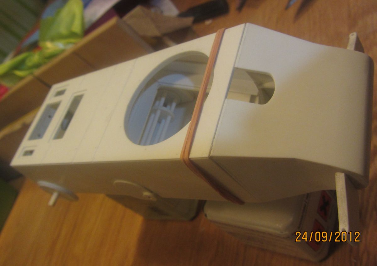

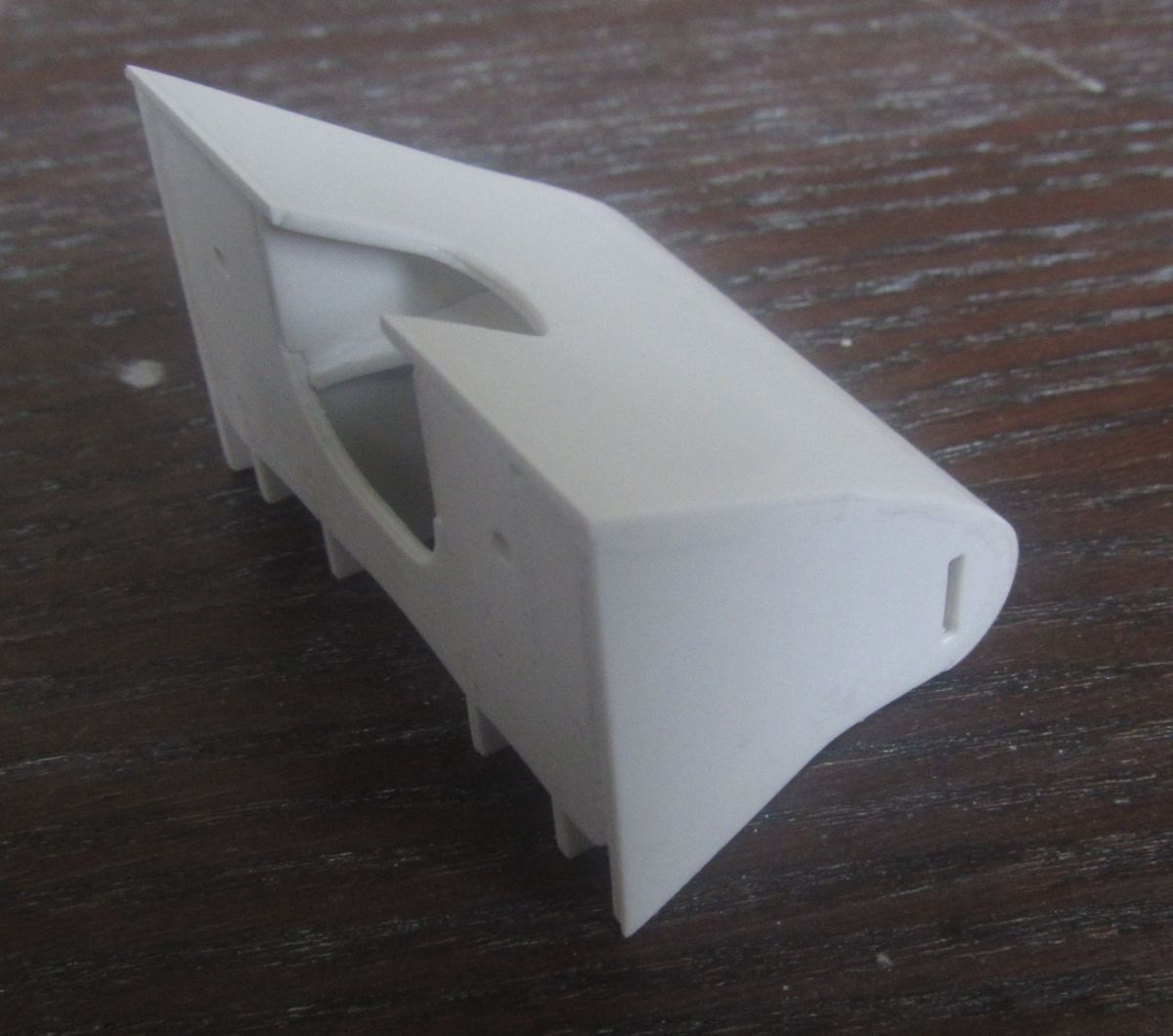

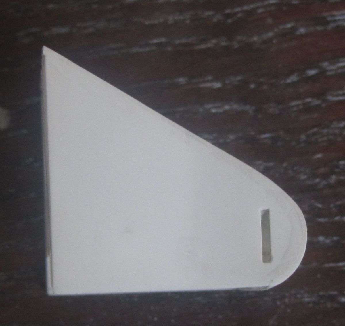

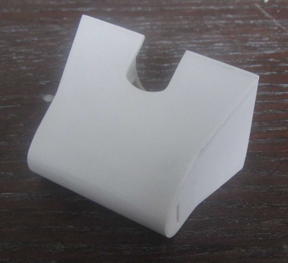

Необшитый нос и крышка.
barsiq
Откуда: Западная Германия
23.09.12 [20:51]
#70

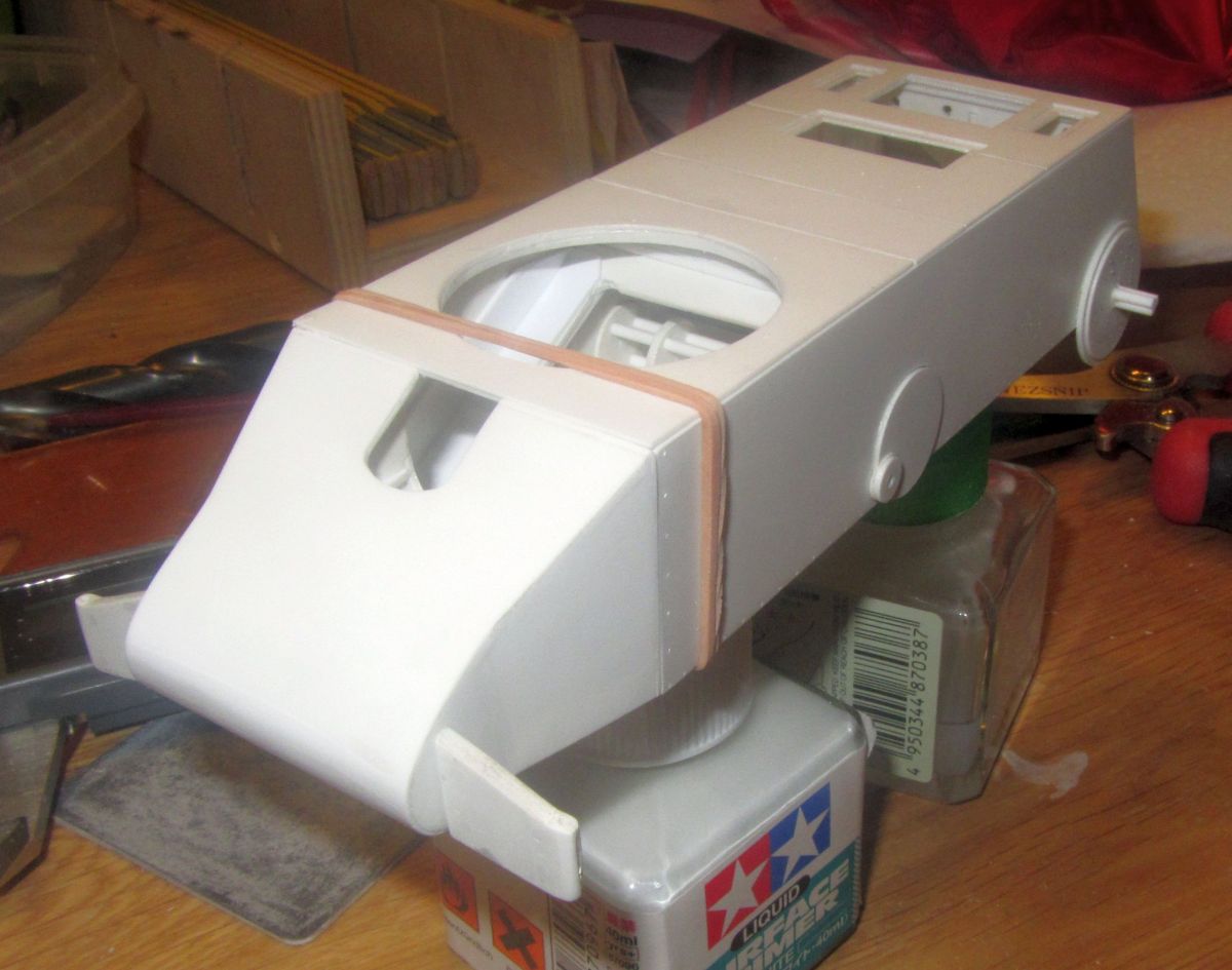

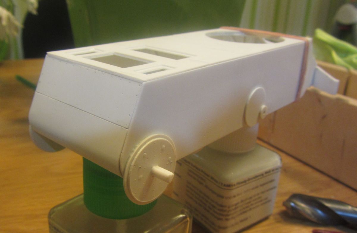

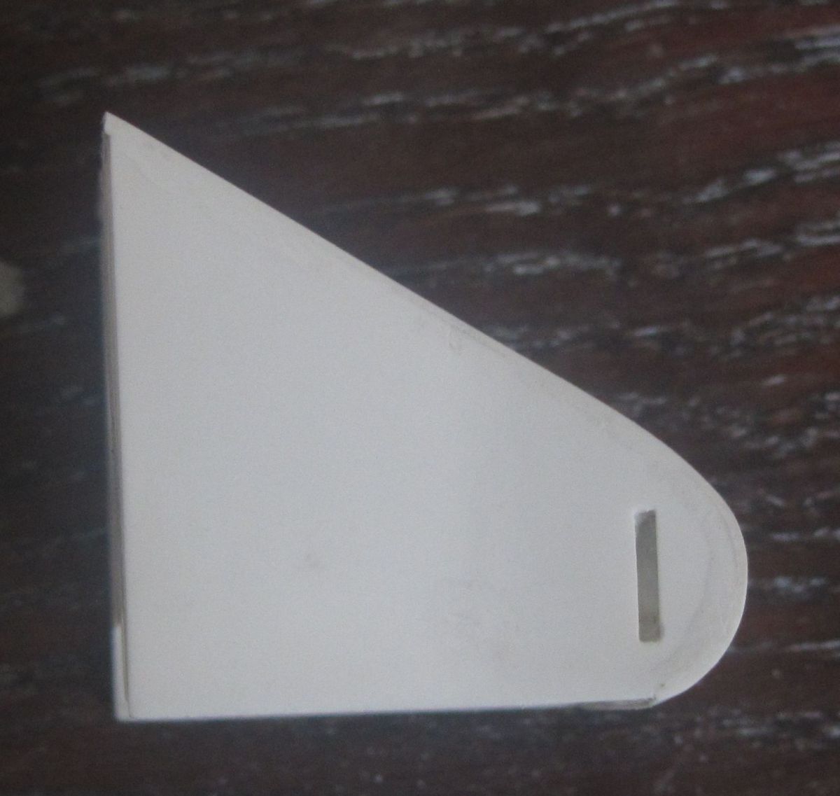

Обшил нос.

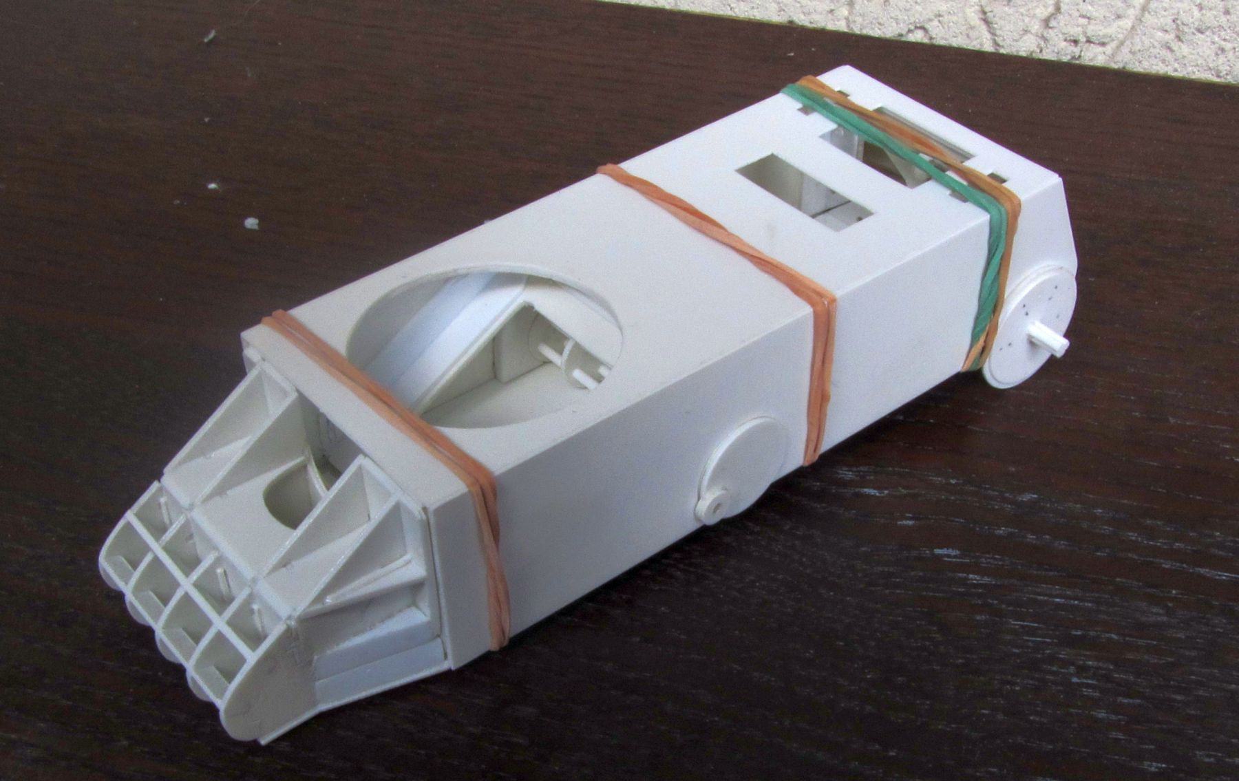

24.09.12 [03:43]
#71

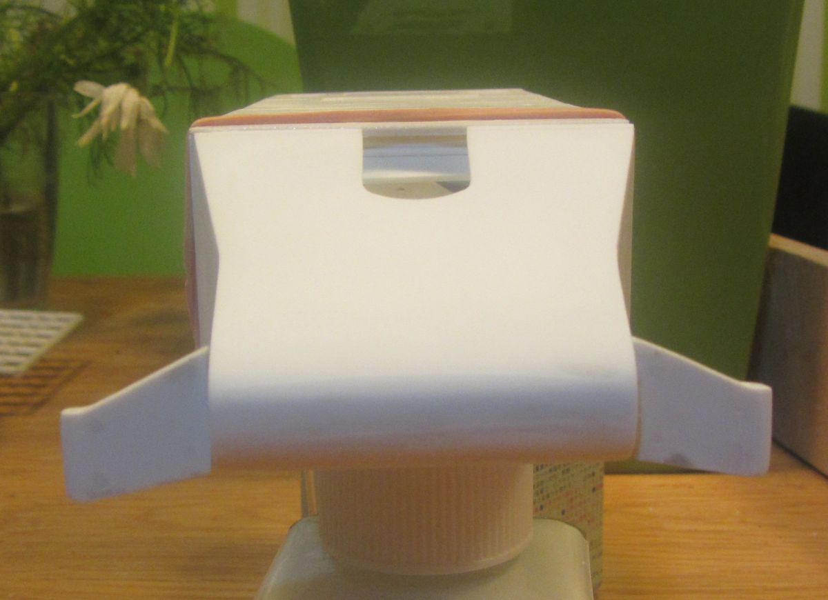

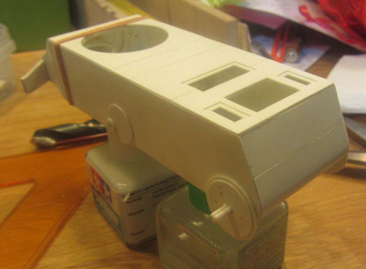

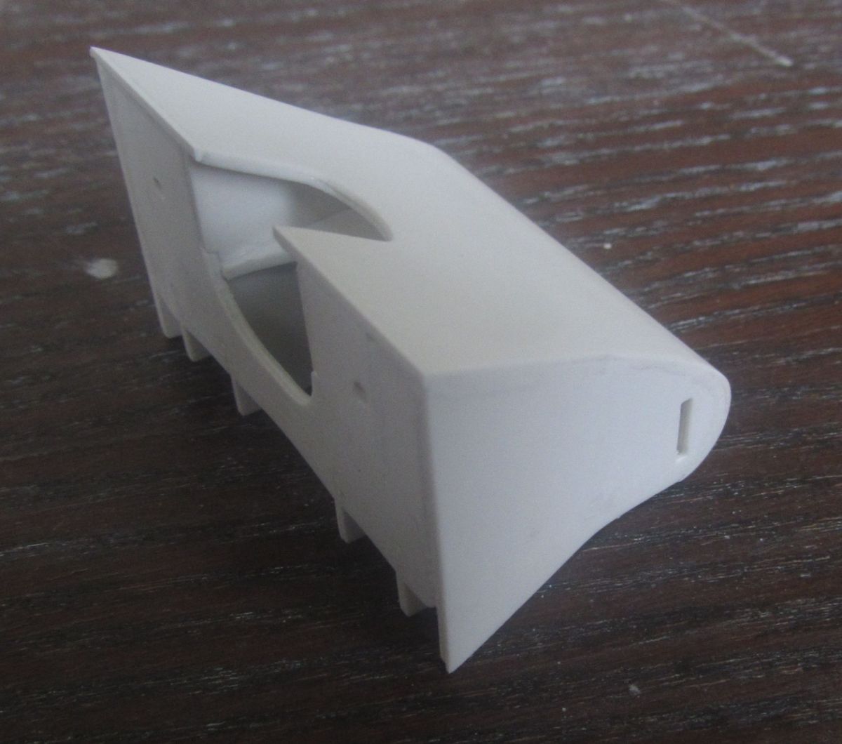

Завтра, с работы, опишу мои ошибки при подготовке и изготовлении округлостей. Может кому и пригодится.
Нарощенный слой на необшитом заду.
Кузов.
Сравните с фото прототипа на 2й странице.
barsiq
24.09.12 [22:39]
#72

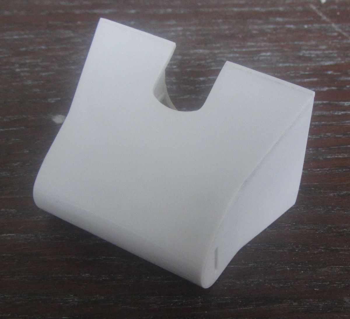

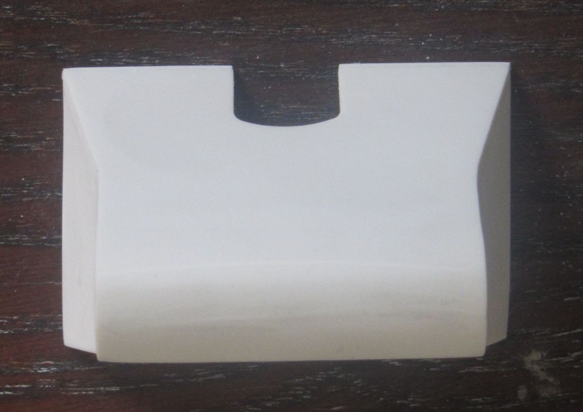

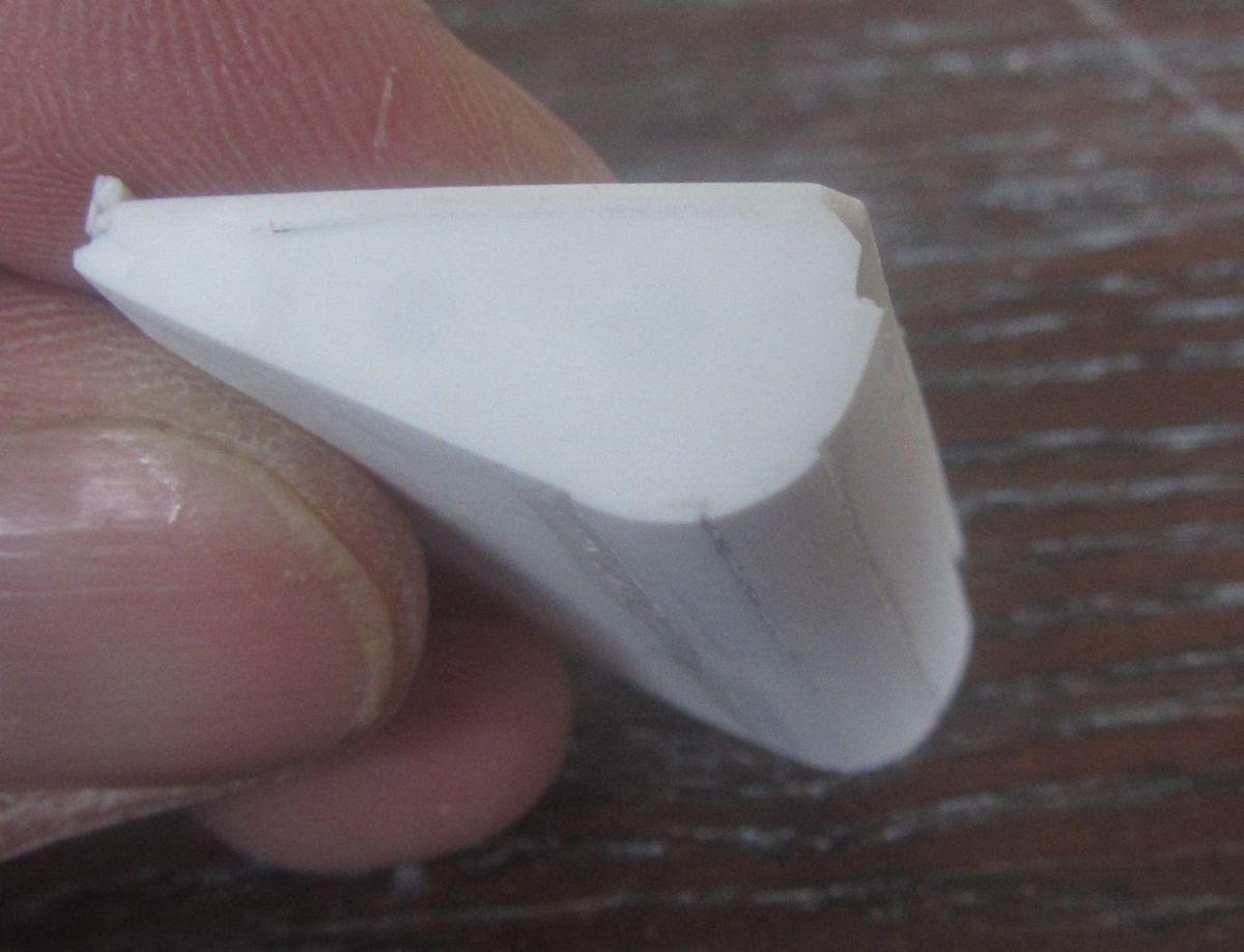

На работе пришлось работать.
Основная моя идея, как изготовить округлые части модели. сформировалась сразу и являла из себя каркас правильной формы, обшиваемый 2мя 0.5мм полистироловыми слоями.
Каркас состоит из продольных и поперечных конструкций.
Продольные имеют форму закругления, поперечные - прямые.
Как оказалось на практике, количество продольных особого значения для качества результата не имеет, их единственная задача - правильно фиксировать поперечные элементы каркаса. Последних много не бывает.
Если каркас слишком редок, особенно в самом закруглении, то наклеенный первый слой обшивки скорее всего придётся интенсивно дорабатывать - шпаклевать или наращивать и много шлифовать. Поверьте, этого стоит избегать, как и любую импровизацию.
Я думаю если между поперечными элементами будет свободного места в 2-4 ширины этих элементов, то проблем возникнуть не должно.
Так же надо учитывать, что посчитать реальный размер обшивки нереально, есть риск получить слишком короткую поверхность и потом наращивать и точить, точить, точить; тогда как лишнее довольно легко срезается.
Если деталь не симметрична, оставьте нахлёст с обоих сторон обшивки.
К сожалению на диаметрах небольшого размера никак не удалось использовать перфорированные обшивки - они лопнут от клея.

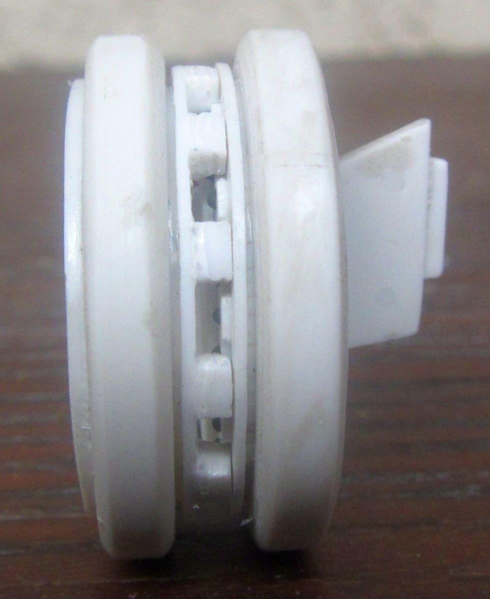

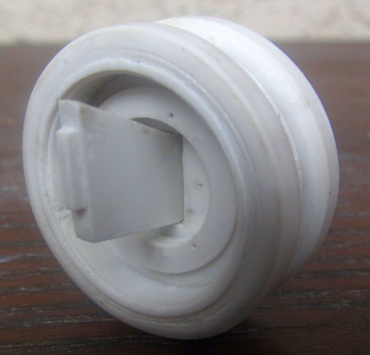

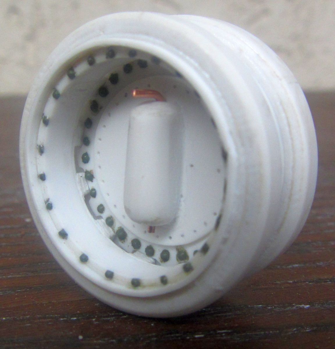

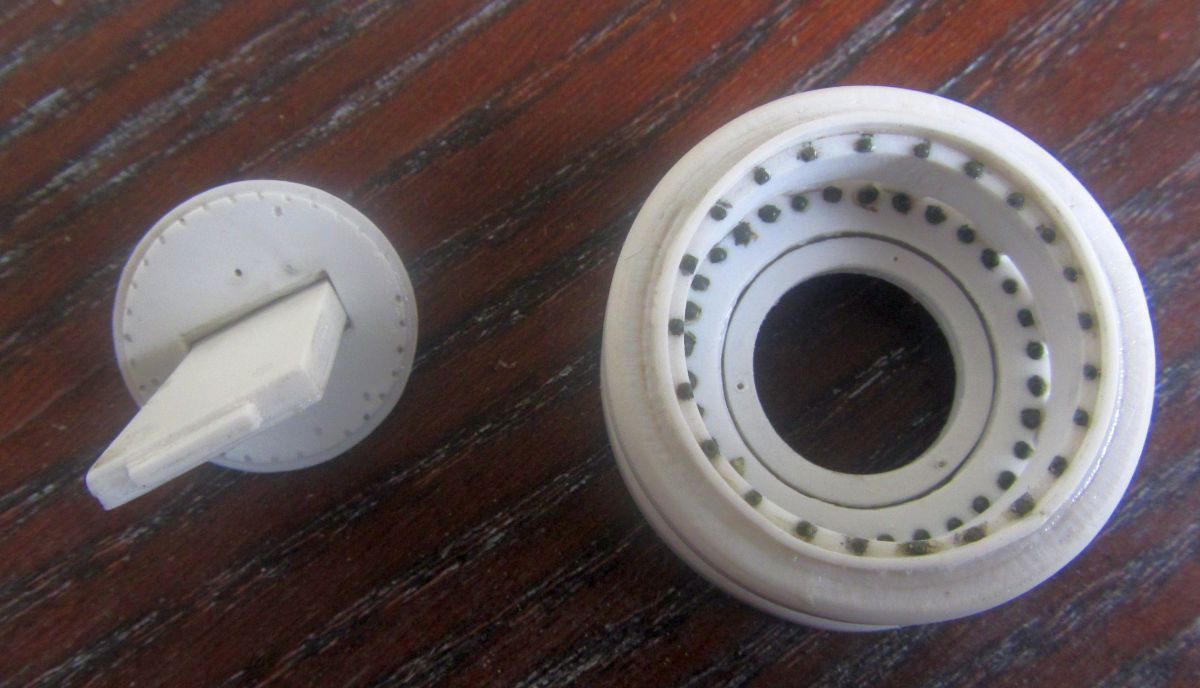

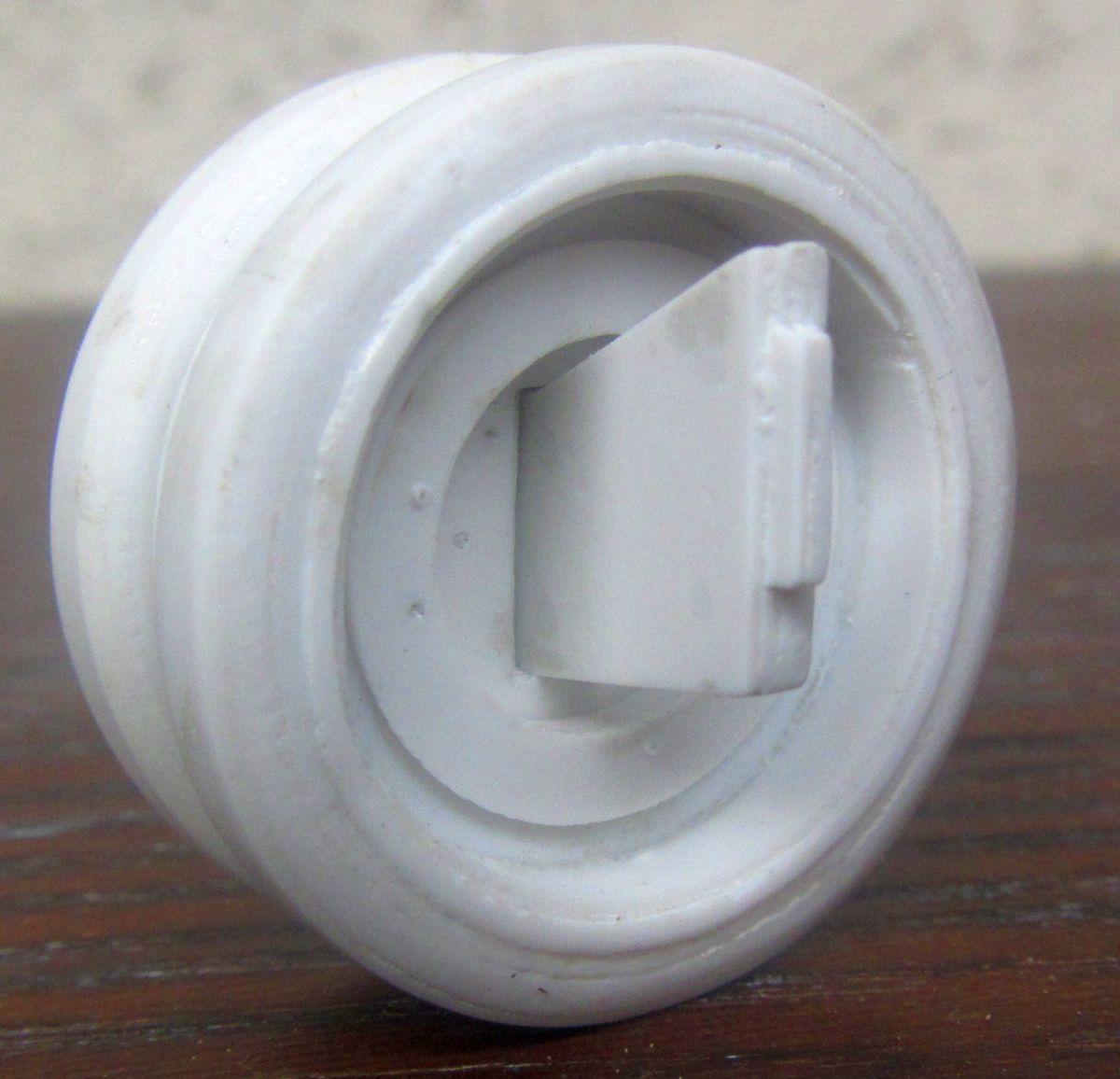

Тем временем:
Попытка передней подвески (правая в сторону движения). Рабочая.
Господа, подумайте если у вас есть свободная минутка, об рулевых тягах прототипа. Сам я что-то не пойму.
Диаметр внутренного отверстия - 11 мм.

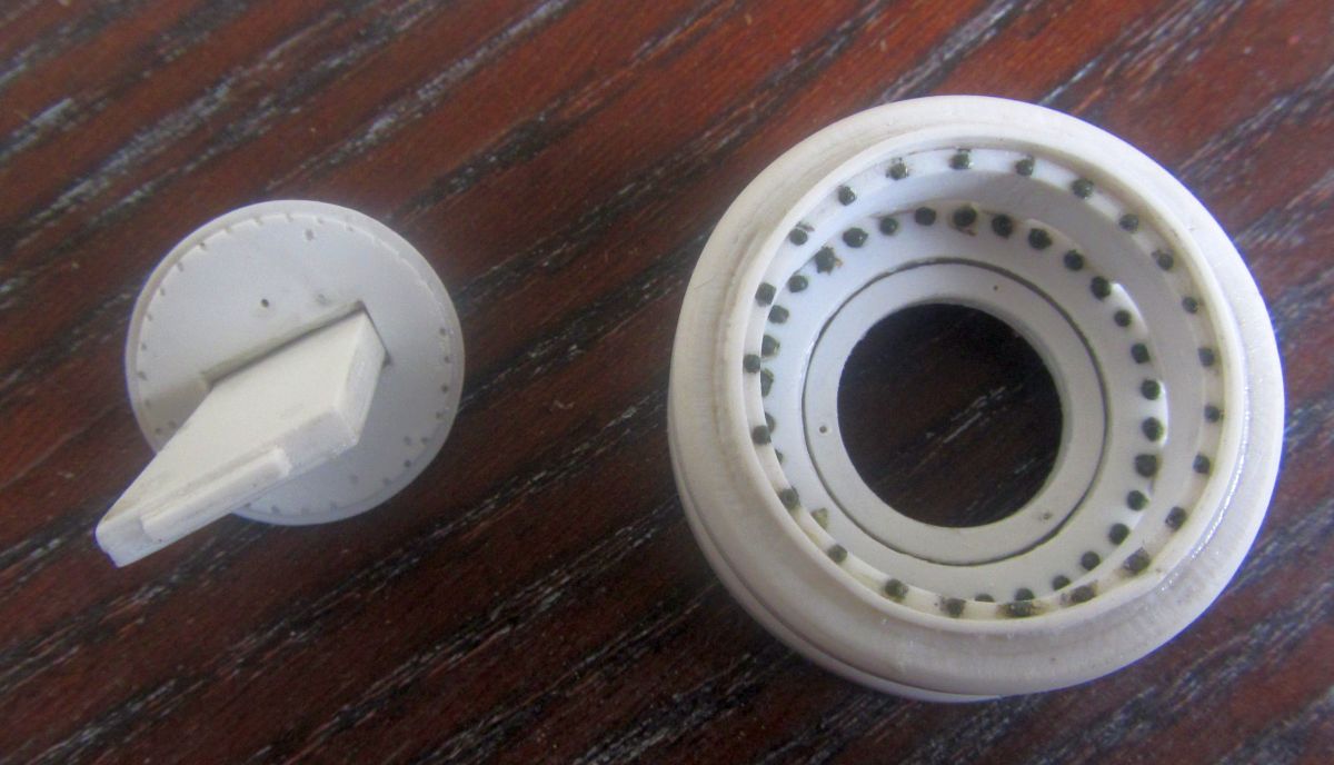

26.09.12 [15:59]
#76

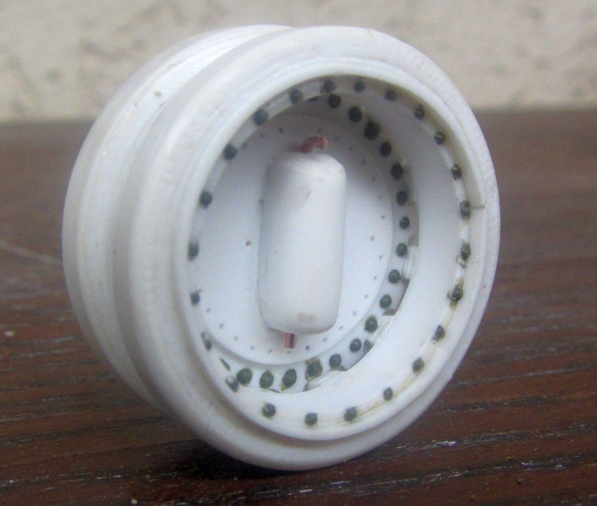

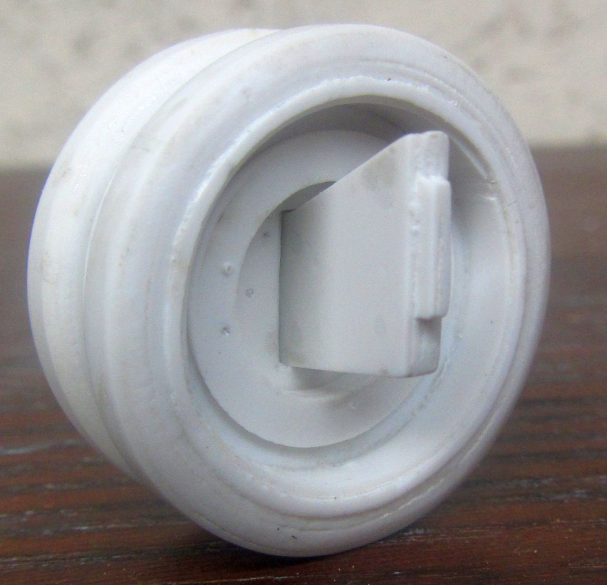

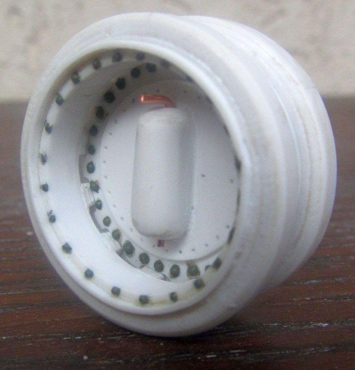

Мда, глядя на фото понимаешь сколько ещё нужно шпаклевать. :(
Накладка на внутреннюю часть колеса (та которая с кольцом заклёпок) вышла толстовата. Гусенице она конечно не мешает, но мне не очень нравится. Я думаю сделать эту накладку так же в травле, и если получится, сделать просто ещё пару внутренних частей, или сточить пластиковую накладку.
