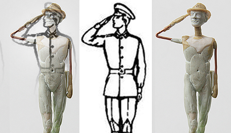

Владимир Сычёв
Откуда: Ростов-на-Дону
21.06.14 [12:56]

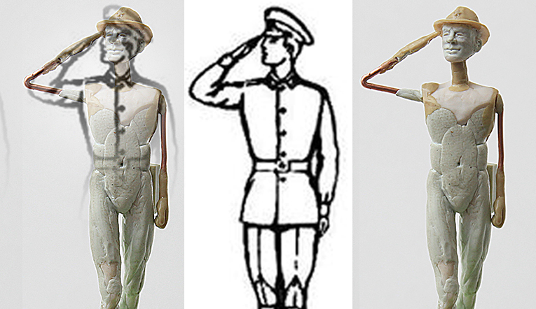

Прошу совета.
#66
Коллеги! Прошу совета - мне кажется, или правая рука в локте длинновата?
Менелай
Откуда: Санкт-Петербург
21.06.14 [18:48]
#67
Да так вроде нормально.Ну может совсем чуток. Вы начните "одевать" тело, а там подгоните.

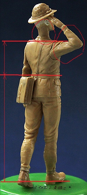

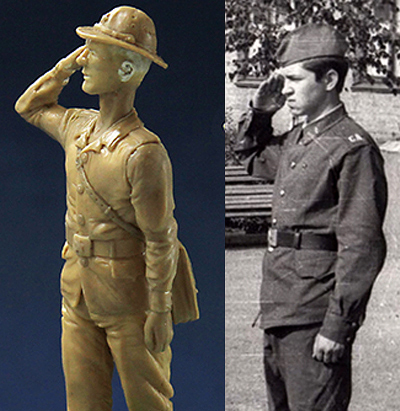

SKL
21.06.14 [20:10]
#68
«…Прошу совета - мне кажется, или правая рука в локте длинновата?..»
Проблема там не только с правой рукой, но и с левой.

Владимир Сычёв
21.06.14 [20:40]
#69
Менелай, SKL, Спасибо. Буду поправлять.

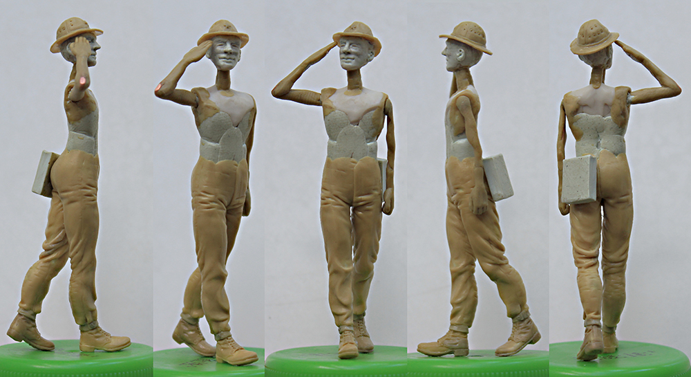

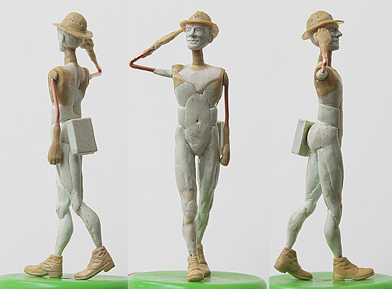

22.06.14 [10:04]
Изучая матчасть.
#70
Поправил руки. Начал одевать...

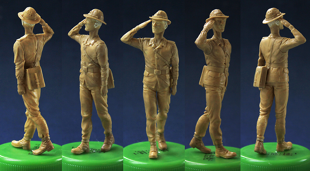

Владимир Сычёв
27.06.14 [14:35]

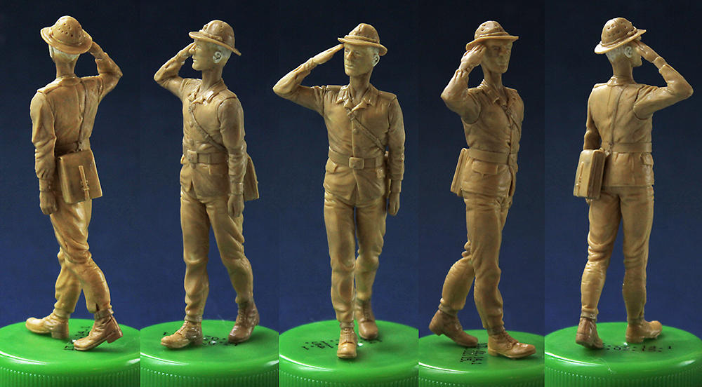

Курсант ТВТКУ. 1980-е.
#73
Вот такой вот курсант. Старался учесть прошлые ошибки и замечания коллег.
Денис Ашхацава
Откуда: Москва.
27.06.14 [16:12]
#74
Хорош! Немного непропорциональной кажется голова: возможно из-за панамы или некоторой худобы курсанта. В целом оставил приятные впечатления, особенно детализация и складки нравятся.
Omskiy Tankist
27.06.14 [16:22]
#75
Владимир Сычёв, очень длинная шея получилась. Этакий жираф в панаме. И из-за складок в районе локтя левой руки ощущение, что форма бойцу явно не по размеру - рукава длинные. А в остальном - очень и очень неплохо

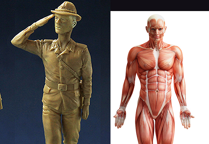

SKL
27.06.14 [16:35]
#76
Владимир Сычёв, пожалуй не буду оригинальным, и снова посоветую использовать в своей работе какой-нибудь анатомический атлас. Сразу увидите все свои недочёты. Которые, к сожалению, пока постоянно повторяются от работы к работе одни и те же.
И ещё повторюсь - считаю, что самый лучший проверяющий анатомии ваших скульптур, это фотографии живых людей. Попробуйте сами по ним сравнить и проанализировать. И ничего не надо будет спрашивать на форуме. Ваши глаза сами всё Вам подскажут.
По униформе, то же самое. Документальные фотографии - прекрасный помощник для скульптора ВИМ.
Владимир Сычёв
27.06.14 [18:13]
#77
Денис Ашхацава, Omskiy Tankist, SKL, спасибо за советы, замечания и оценки. Анатомический атлас - уже настольная книга :)
Andrey Tolkalin
Откуда: Московская обл.
28.06.14 [16:57]
#78
Владимир, советую вам еще обратить внимание на длину шага. Я так понимаю - боец марширует не на одном месте? Соответственно расстояние между стопами должно быть побольше или нет? Как вы этот момент отслеживали?
Владимир Сычёв
30.06.14 [07:21]
#79
Andrey Tolkalin, Андрей, длина строевого шага 70-80 см. Расстояние между стопами должно быть больше. У меня, скорее, выполнение строевого приёма по разделениям или при показе обучаемым :) . Повторюсь - изначально курсант должен был просто идти медленным темпом (пост #62). К моменту подгиба рук для приветствия ноги скелета уже засохли. Поправлять не стал, а жаль.
Andrey Tolkalin
30.06.14 [09:39]
#80
Владимир, а вы сами попробуй проделать то, что задумано к исполнению персонажем. Подойдите не формально. Прочувствуйте телом! Посмотрите со стороны, измерьте длину шага и т.д. Кроме того, если походка предполагалась не на марш, тогда может быть и характер позы должен быть другим? Ноги не такими прямыми как спички? Да и вся фигура не такая вытянутая и напряженная? Сейчас на мой взгляд есть не соответствие в характере позы и в ее реальном движении. Даже при медленном шаге обычно у человека расстояние между стопами равно расстоянию той же стопы. У вас этого нет. В итоге не понятно идет фигура или что то еще делает.
P.S. Во время тренировок на плацу, даже при ОЧЕНЬ медленном темпе, длину строевого шага требуют соблюдать. "Тяни носок ...!"(с) :D
