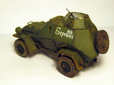

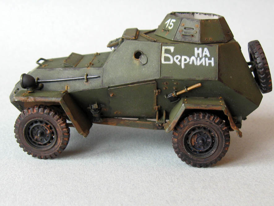

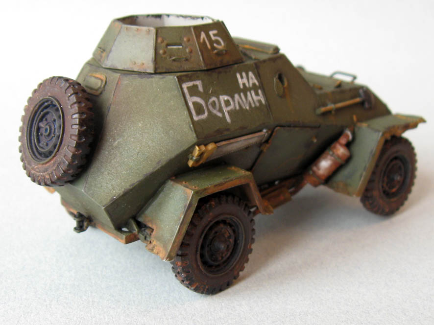

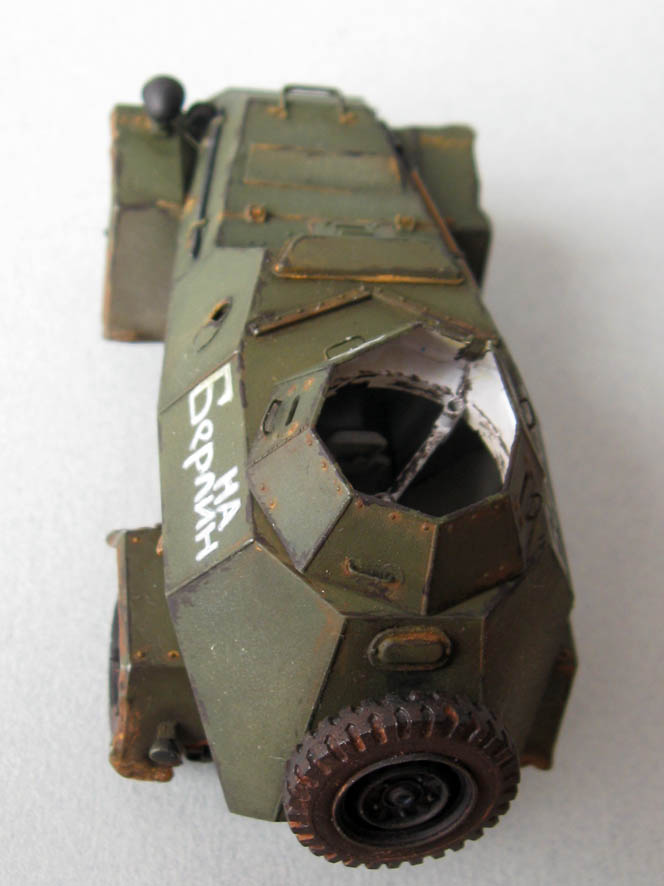

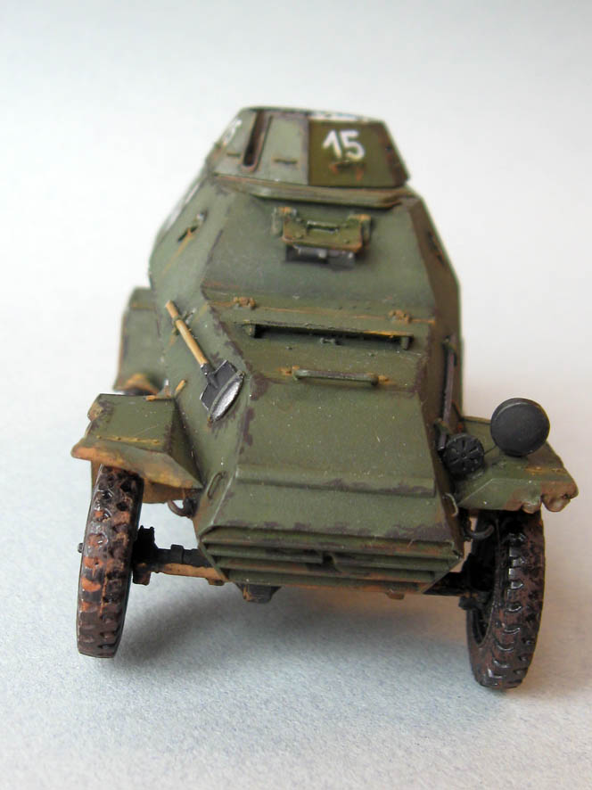

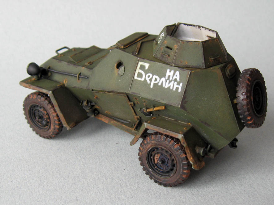

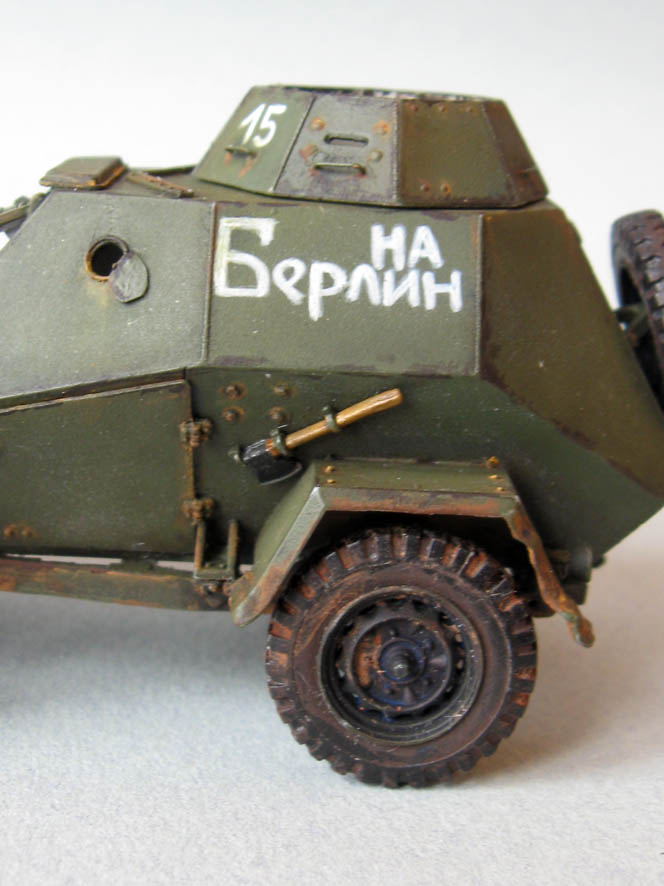

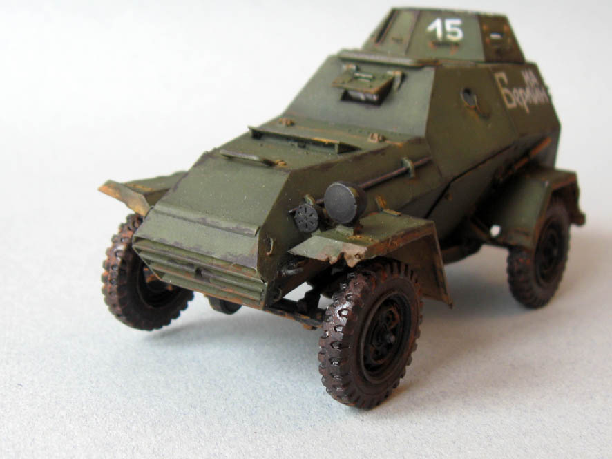

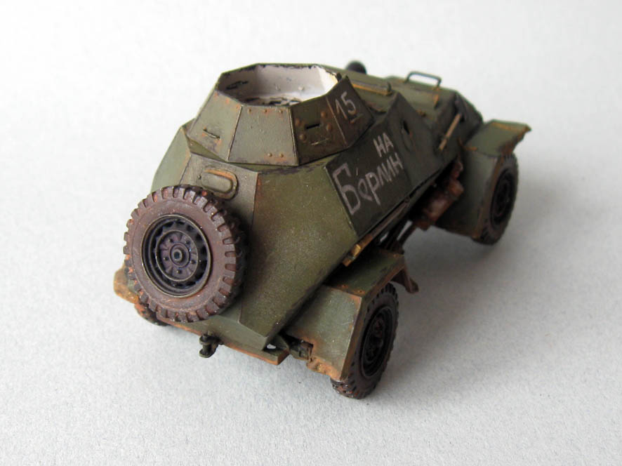

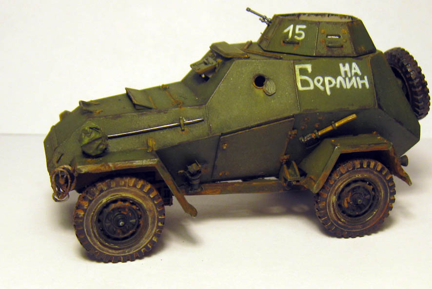

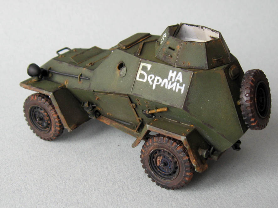

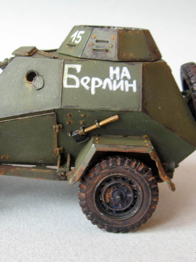

Продолжаем. Сделал ржавчину и сколы.
Ржавчина- Темпера по цвету. Так же делал маленькие подтёки. Ржавчина получилась яркой- глушил чёрным акрилом разведённым до жидкого состояния.
Сколы- коричневый+ чёрный акрил.
Грязь- в ПВА намешал коричневых и чёрных пигментов. Этим всем мазал (именно так)подкрыльевое пространство и все части на которые предположительно летела грезюка.
Осталось- совсем чуть-чуть и будет БАшка готова.

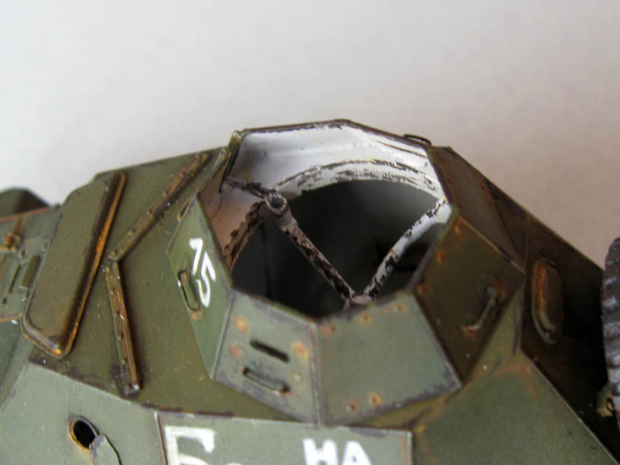

Pacu, хорошо получается, НО мне не нравиться грязь, а именно, грязь на покрышках! Похожа на ржавчину, одна покрышка вообще почти чистая, а сама грязюка не понятная. Возьмите чуть более светлый цвет - будет лучше имхо.
В интерьере башни сколы слишком сильно контрастируют. В углах нету теньки, наверное в этом проблема.
Вы случайно не использовали вспышку?
Попробовал технолоджи - не получилось. Наверное слишком много воды..
С уважением.
С уважением.
- Pacu
- Откуда: Севастополь-Москва-Орехово-Зуево
06.04.12 [14:44]
#610
Дмитрий Ефремов- Покрышки мне самому- не очень. Должны быть серее... попробую ещё поколдовать.
Вспышку не использовал, но применял Фотошопские фильтры.
Смывка- я же писал- воды- буквально 1-2 КАПЛИ (попробуйте просто- Фейри+краска).

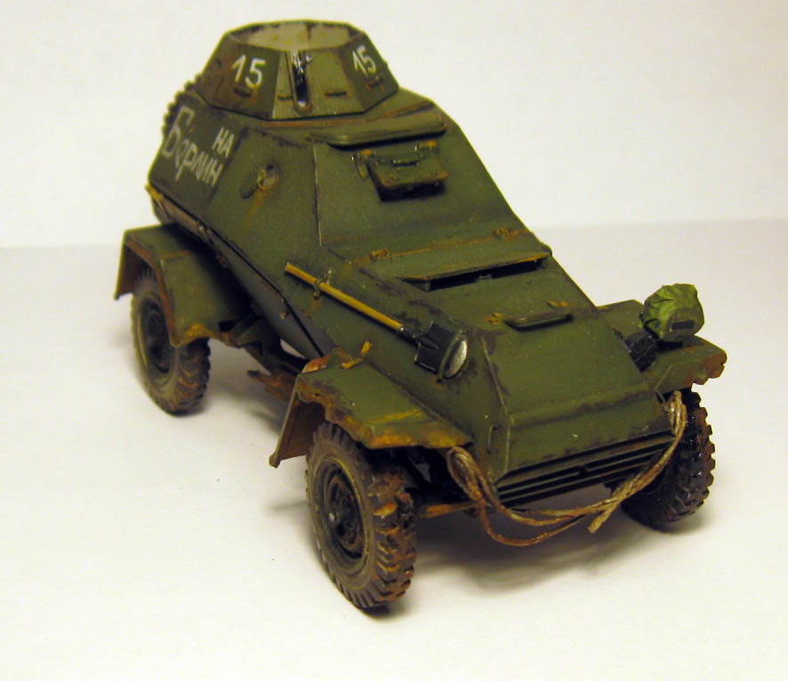

#612

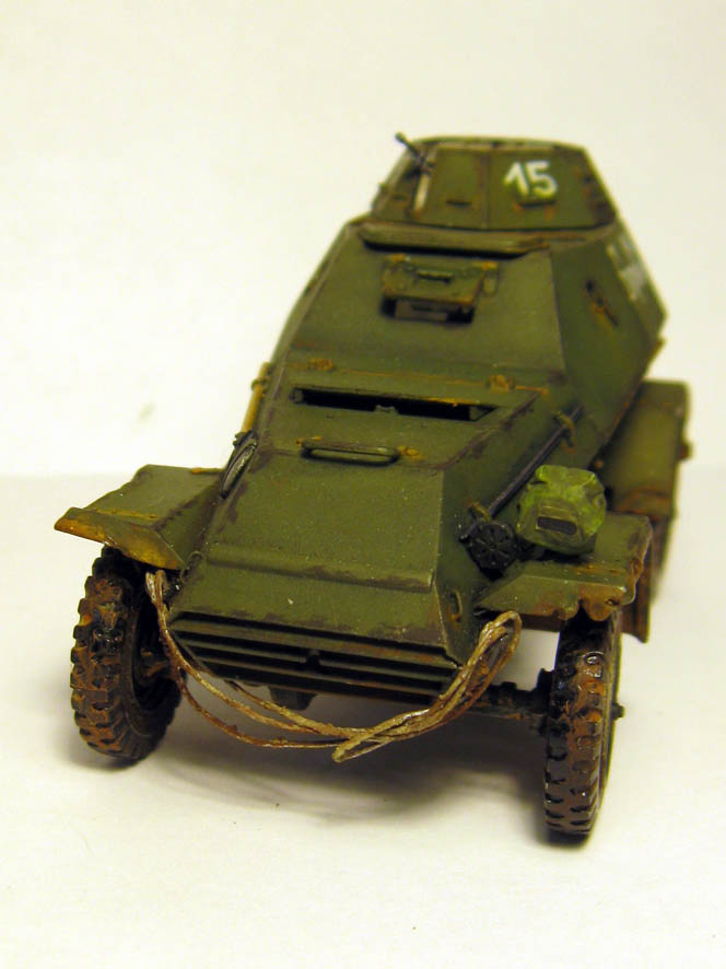

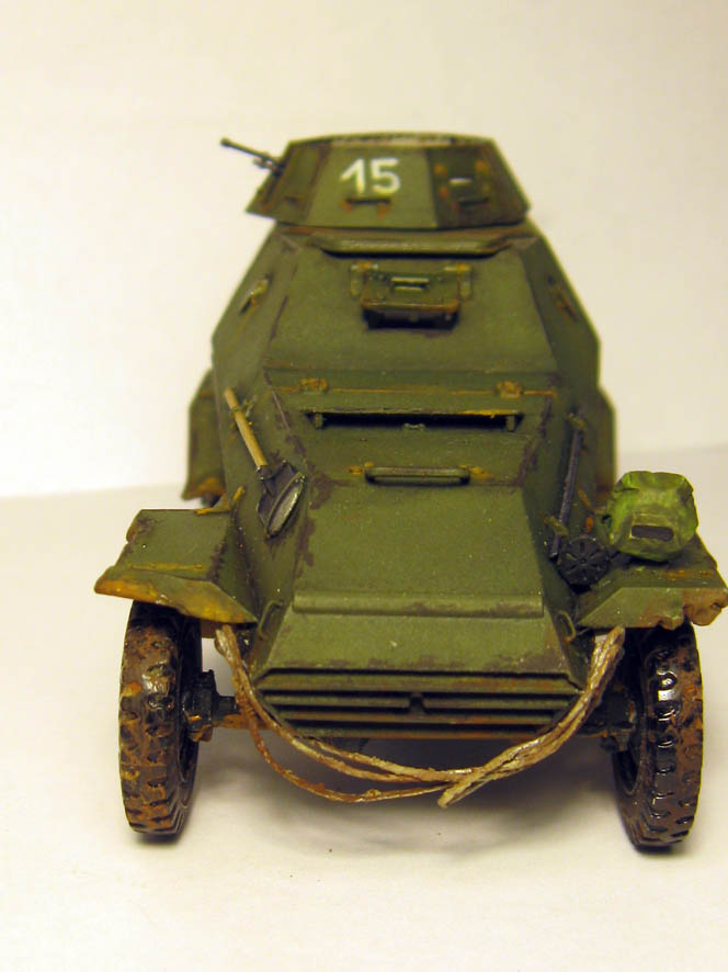

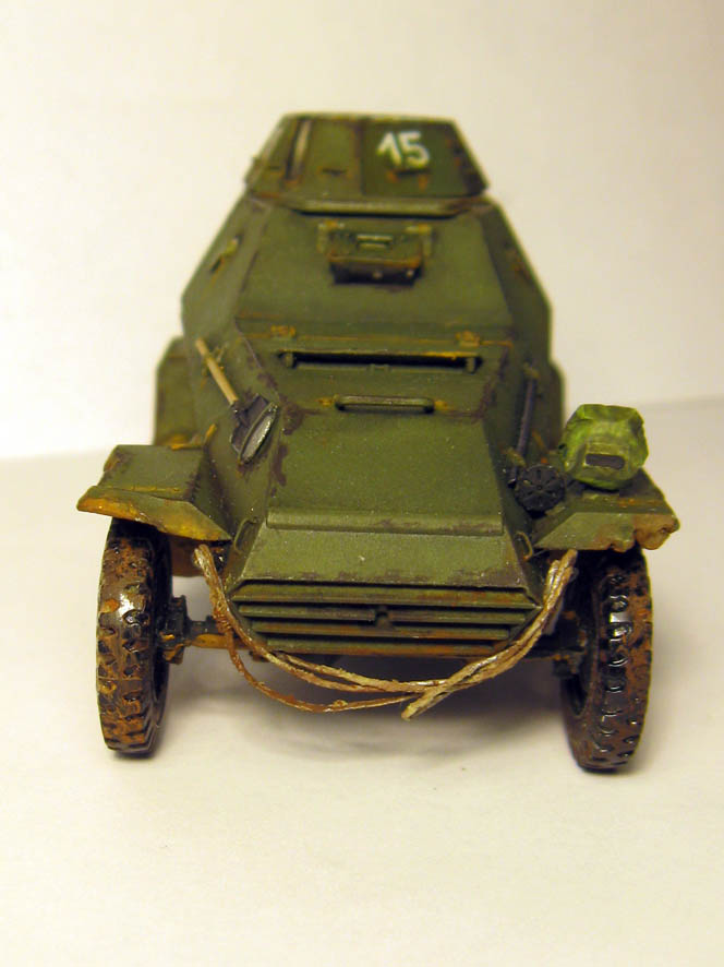

НА всякий пожарный случай (ну мало ли).
Изготовление буксировочного троса.
Многие жалуются-вот делал трос из нитки (тонкой верёвочки)- а он лохматится! Были такие стенания в приватных со мной разговорах. Я конечно не Завалий... но секрет могу открыть.
Берём нитку (тонкую верёвочку- сплетённая из нескольких тонких ниток- самое оно)- по масштабной величине, два зажима (две прищепки), туалетная бумага ( а куда без неё?) и... работа понеслась.
Верёвочка- суть полуфабрикат- её надо "доделать". По этому берём ПВА и осторожно мажем кисточкой (кисточку бывает сложно отмыть- можно пальцем
)- по всей длинне. Слой наносим тонкий. Именно тонкий- нам нечто похожее на рыночную чхурчхелу- не нужно.
Вытираем одну руку бумагай и этой рукой цепляем присщепкой за один конец обработанной верёвочки.
Далее за второй конец- пришпандоливаем вторую прищепку. Верхнюю прищепку, закрепляем на полочке (например) а второй конец свободно висит в воздухе с закреплённой прищепкой. Смотрим- красота!
Когда всё высохнет и впитается ПВА- на верёвке проступит её фактурность, без топорщивания ворсинок. За счёт покрытия ПВА, верёвка приобретёт нужную нам упругость.
Далее по рецепту- покрытие металликом, ржавление (акрил),грязь (пигменты на ПВА).

Как говаривал наш Военрук на НВП- Хорошая мысля приходит опосля...

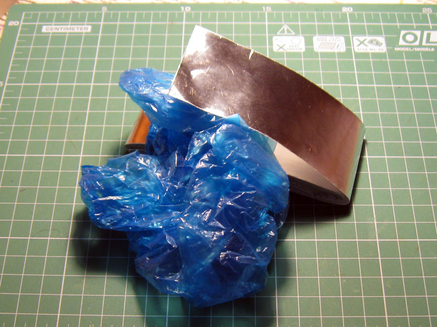

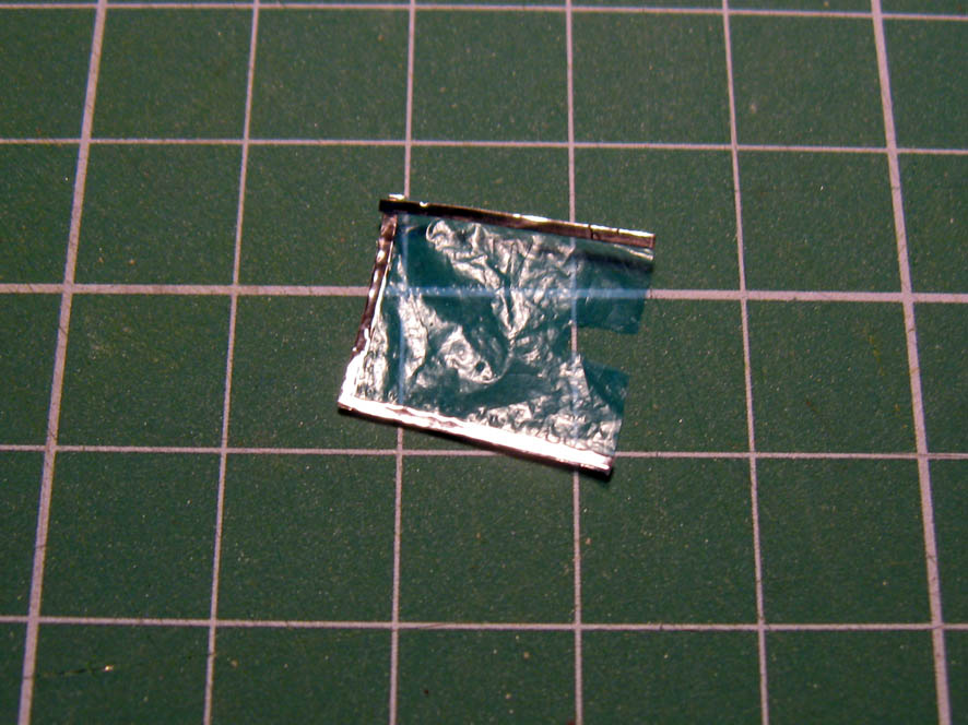

После многих мытарств, я так и не нашёл фару от Эльфа. Решил поступить проще- изготовить защитный чехол на фару.
Исходники те же- тонкая фольга(с клеящим слоем), пластиковая плёнка от санитарных бахил (без перфорации).

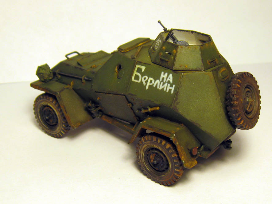

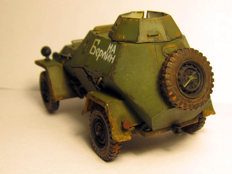

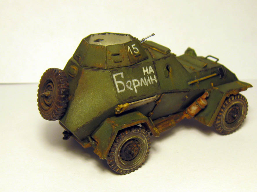

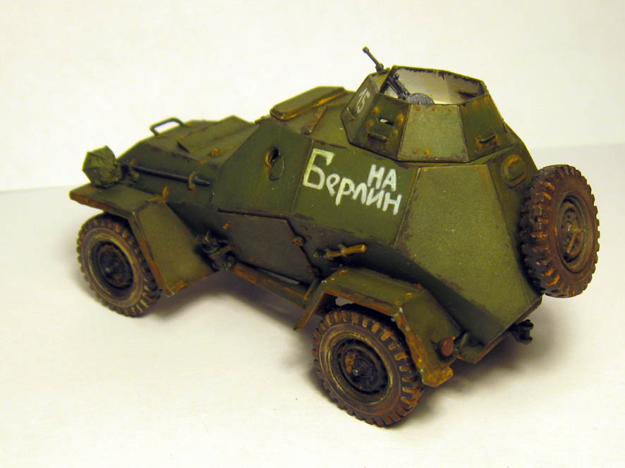

#614

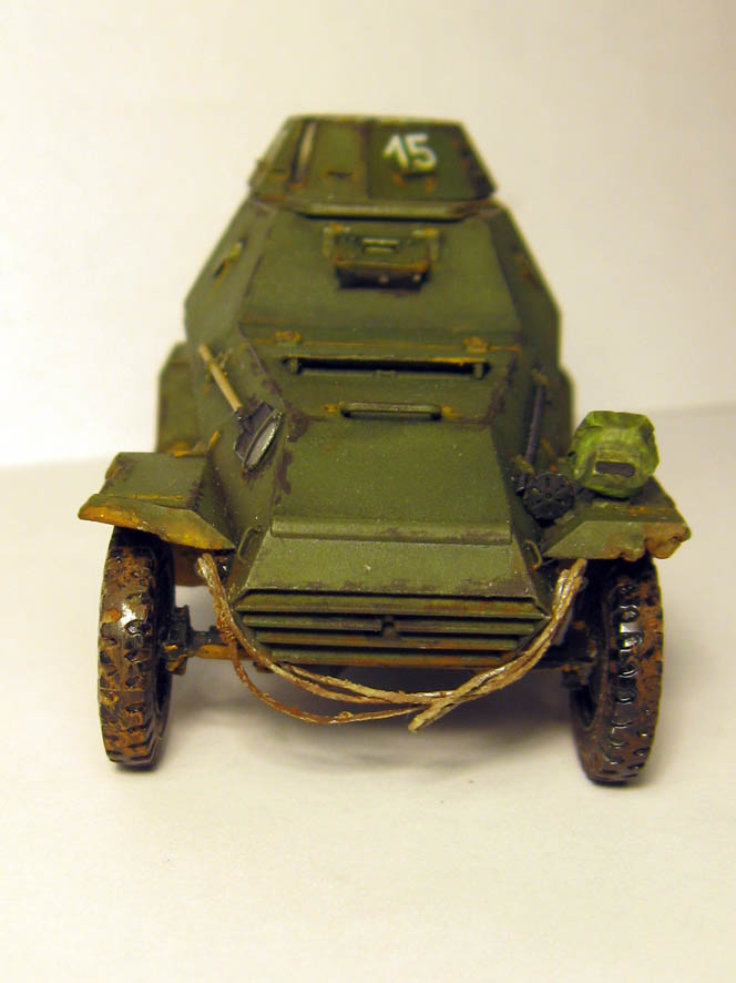

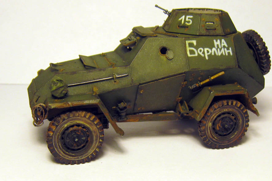

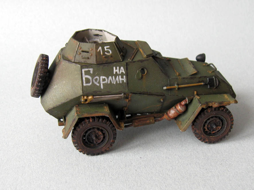

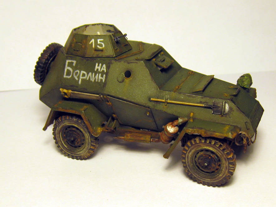

Этап сборки машины- закончен.
Осталось- "сбить" глянец на колёсах, припылить в стрелковой башне и корпус...

Здорово выходит. И на счет бахил кстати, надо попробовать, а то валяются а не юзал пока.
- Pacu
19.04.12 [00:17]
#617
Дмитрий Ефремов - вот из моего же блога - использование бахил- viewtopic.php?f=11&t=19630&start=400
White Fox - Спасибо.
