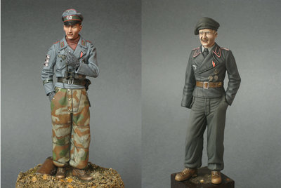

Константин, если не трудно, сфоткайте танкиста рядом с какой-нибудь Вашей миниатюрой, расписанной в фельдграу. Для сравнения.
- Константин Капитонов
- Откуда: Москва
30.03.12 [11:57]
#642
Andrey Tolkalin Wrote:Константин, если не трудно, сфоткайте танкиста рядом с какой-нибудь Вашей миниатюрой, расписанной в фельдграу. Для сравнения.
Увы, на руках ничего нет, всё у заказчиков. Но Вы можете сами сравнить с фотографиями прежних работ - настройки аппарата и фон всегда одинаковы.

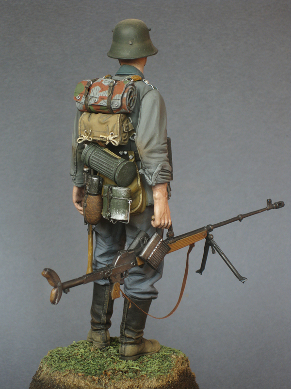

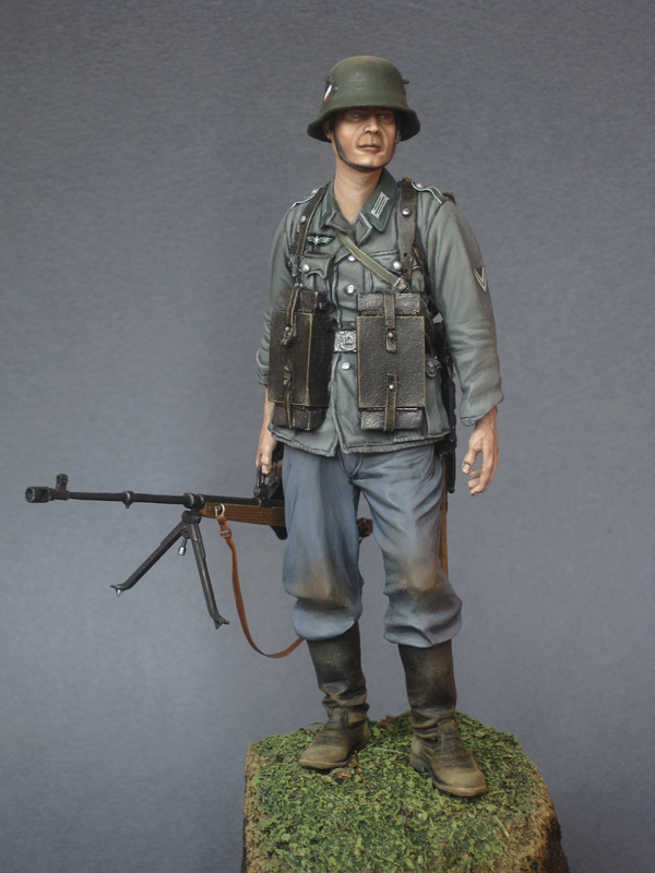

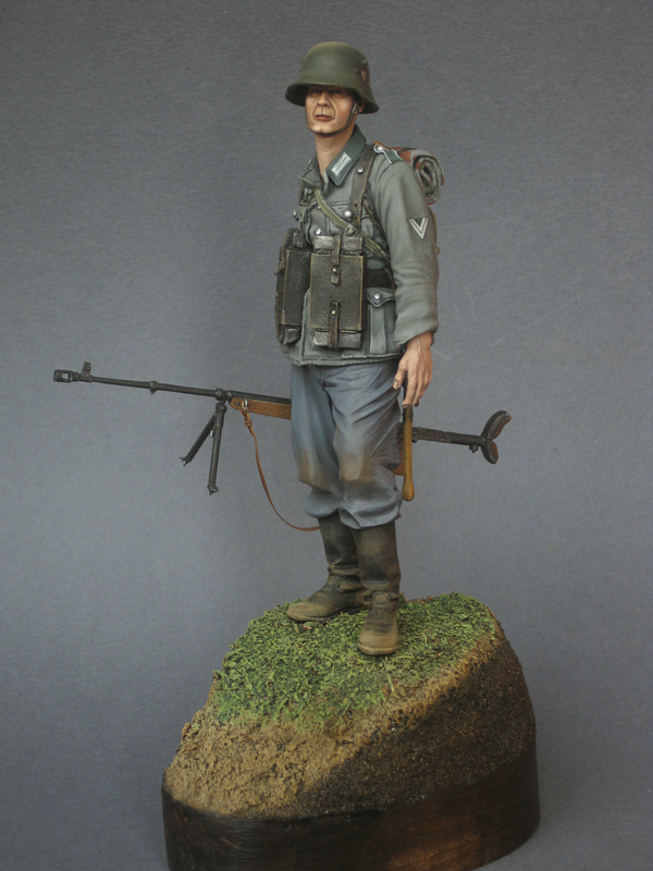

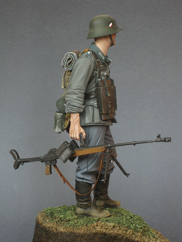

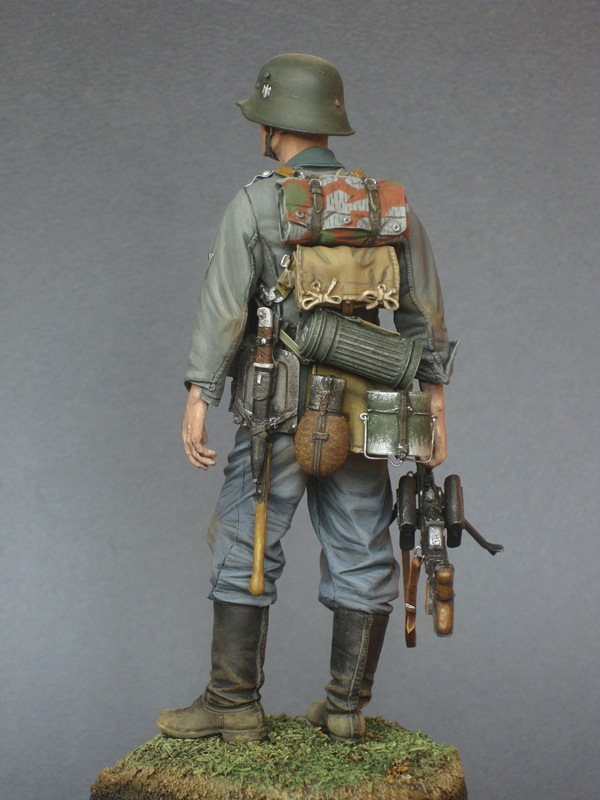

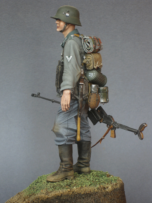

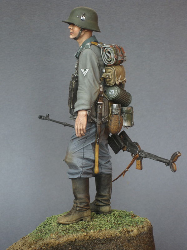

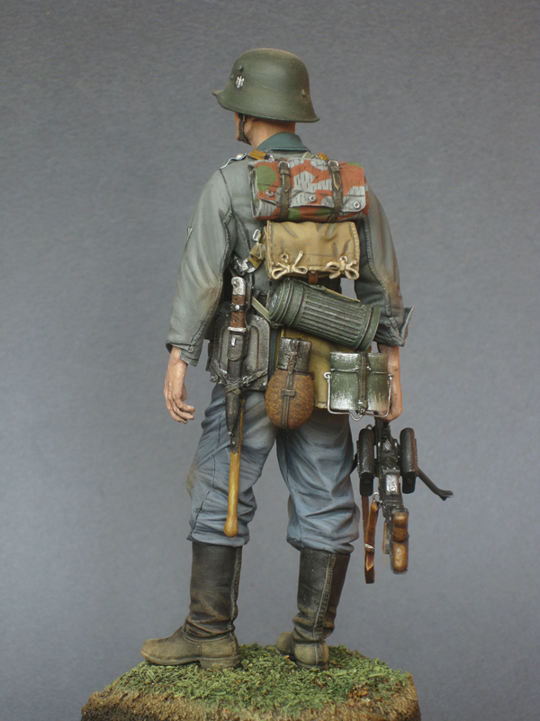

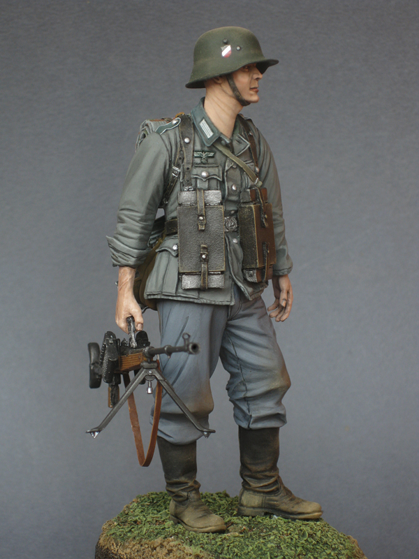

Закончил работать ещё один дубль. Джеффовский истребитель танков с противотанковым ружьем Pz.B.39 с учётом всех замечаний по предыдущей работе.В общем, как неправильный исполнитель, решил улучшения в фигурку внести, как мне нравится.
Во-первых - немасштабные знаки различия заменены декальками тамиевскими
Во-вторых - погоны травлёнка
В-третьих - замена головы + каска М-18 двухдекальная
В-четвёртых - кое-что поменял в снаряге и развесил немного по-другому
Таким образом внешний вид пехотинца максимально соответствует периоду 1939-40 годов.
В галлерею дубль отсылать не буду, фото здесь ставлю :
Последний раз редактировалось Константин Капитонов 25.04.12 [21:20], всего редактировалось 1 раз.

Константин Капитонов, очень приятная роспись! Единственное - я бы шею покороче сделал.
- Михаил Осипов
- Откуда: Спасск-Дальний
25.04.12 [17:10]
#647
При всем моем уважении к великолепной росписи, качество которой растет в геометрической прогрессии, замена головы все же прошла не очень удачно - слишком длинная шея, зело смахивающая на черепашью, без малейшего намека на весьма заметную при таком повороте головы грудино-ключично-сосцевидную мышцу, портит восприятие. Хотя сама рожа достаточно злобно-отвратительная, как положено.
Фирменные Джеффовские плоские кисти с аномальным ходом подкожных вен тоже не радуют глаз.
Надо признать, Ваша манера раскрашивания одинаково успешно выявляет как достоинства скульптуры, так и малейшие недостатки.

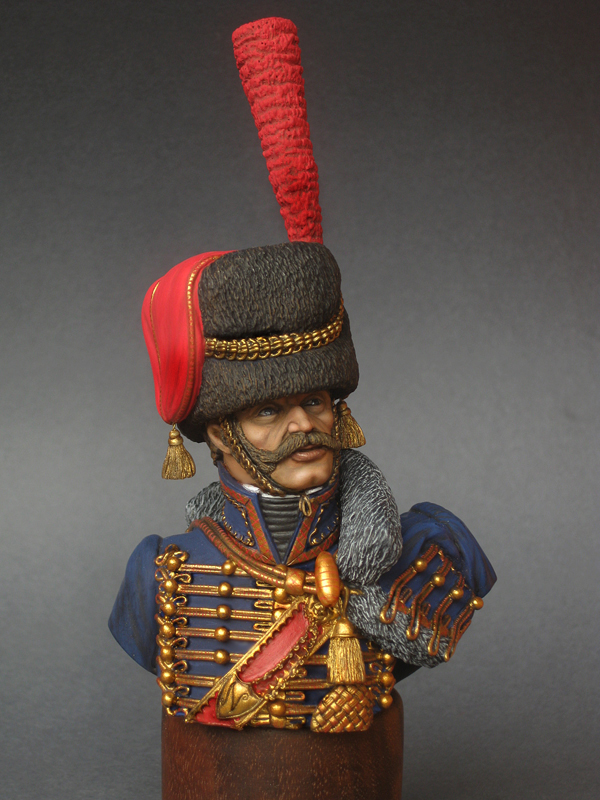

Попробовал себя в абсолютно новой теме - наполеонике.
Новая информация, новая палитра. С синим цветом оказывается посложнее чем с чёрным работать.
С металликами кажется перебор вышел.
Благодарю за оказанную консультативную помощь Судьина Константина и Коровяковского Сергея.
Итак - капитан гвардейской конной артиллерии , Франция , 1810 год - Империя в зените славы.
Готовьте табуреты - на днях в галерее встречайте.

Хорошо получилось - а что за металик?такой насыщенный.
- Откуда: Москва
11.05.12 [11:45]
#651
Костет Wrote:Хорошо получилось - а что за металик?такой насыщенный.
Акриловые металлики "Polycolor" производитель Maimeri , Италия.
Мешал два цвета "бронза" и "палевое золото" - вот бронзы пожалуй стоило больше дать.

Та не,Костя,металик абалденный.Вообще приятный бюст - мех, разве что, мне не особо нравится.

Константин Капитонов,понравилось.Немножко монументально получилось,наверно из-за плотного цвета позолоты.Как в данном случае красили синим: высветлениями,или тёмным заливали впадины?Затемнения по-моему нужно делать чуть светлее.Тоже с синим предстоит работать,но не видела ещё в сети гармонично подобраный синий.Может и затемнения и высветления чуть светлее делать,а то затемнения обычно всегда почти чёрные,и как-то полосато выглядит потом всё это.
- Откуда: Москва
11.05.12 [23:45]
#655
Марина Штей Wrote:Как в данном случае красили синим: высветлениями,или тёмным заливали впадины?Затемнения по-моему нужно делать чуть светлее.Тоже с синим предстоит работать,но не видела ещё в сети гармонично подобраный синий.Может и затемнения и высветления чуть светлее делать,а то затемнения обычно всегда почти чёрные,и как-то полосато выглядит потом всё это.
Вы знаете, Марина , я бы это даже в полной мере затемнениями и не назвал бы. Столкнулся с очень интересным эффектом и с ним уже эксперементировал. А суть в следующем - базовый он же основной тёмно-синий , слегка подсохший. Старой кистью от которой пенёк 1-1,5 мм остался , слегка смоченной водой (без краски!) проводил в глубине складок и они становятся после высыхания тёмными.Дальше остаётся приноровиться только , чтоб аккуратно выходило. В целом не меньше чем 8 часов у меня на синий ушло, два дня возился.
На фото ,кстати, первоначальный вариант - посмотрев со стороны я прошёлся средне-жидким базовым по затемнениям и избавился от явной черноты - Вы это увидите в галерее уже, на новых фото.
Вообще очень капризным и сложным мне тёмно-синий показался - он даже при одном проходе на разных рукавах разный оттенок давал - в чём дело не знаю. Может в том , что темпера ? Другие краски может по другому реагируют ? Не знаю.

Константин Капитонов, просмотрела на ПФ,да синий интересней смотрится.

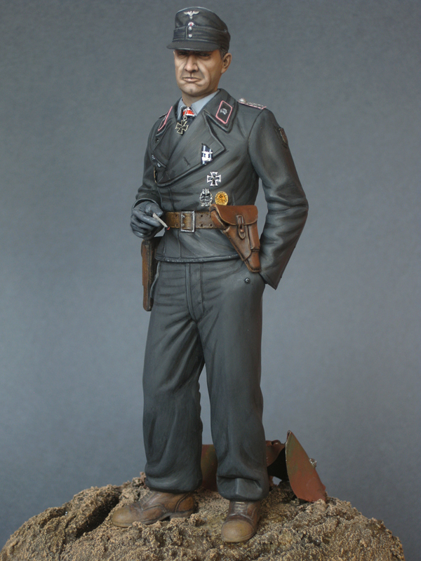

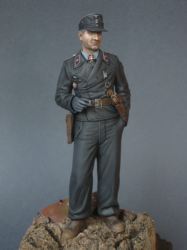

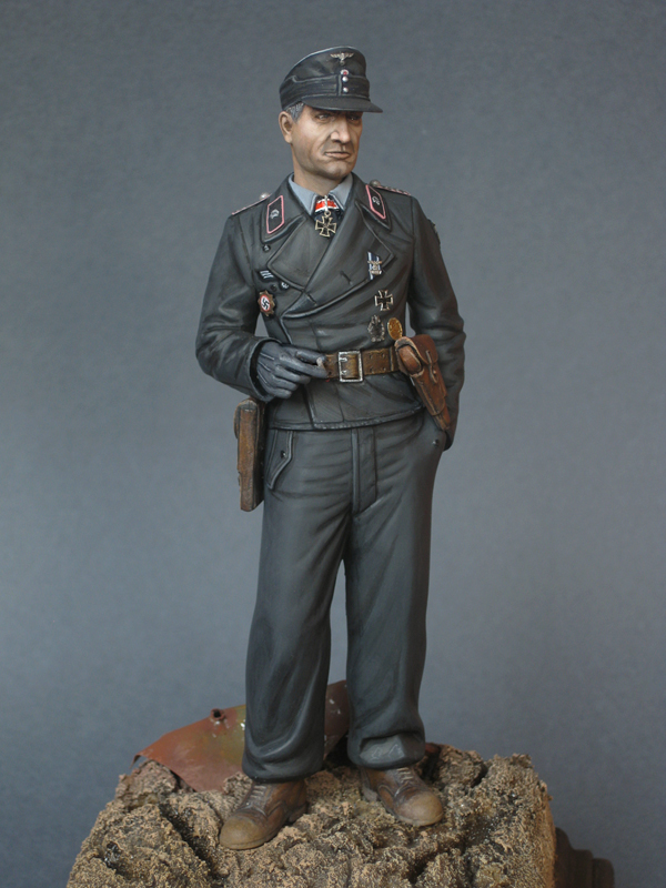

Несмотря на то, что вы, дорогие форумчане не оценили работу по приведению тамиевского танкиста в божеский вид, коллекционерам он очень даже приглянулся.
В результате на этот раз он был сделан в образе матёрого аса панцерваффе, ветерана двух войн.
- dpl
- Откуда: СПб
16.05.12 [21:10]
#658
Константин Капитонов, а вот этот мне как раз очень нравится! Лицо - очаровательное!
- Станислав Кривошеев
- Откуда: Москва
16.05.12 [23:44]
#659
Да ужж , точно матёрый ( судя по наградам ) !
