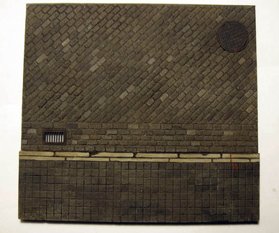

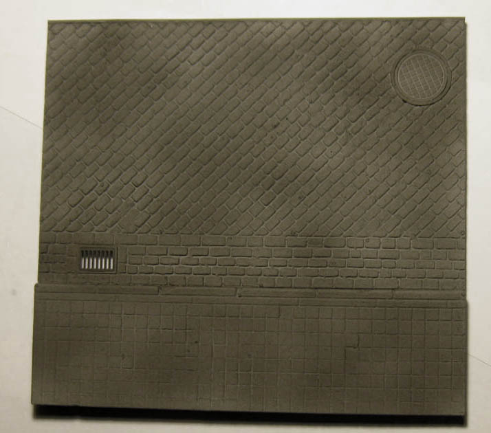

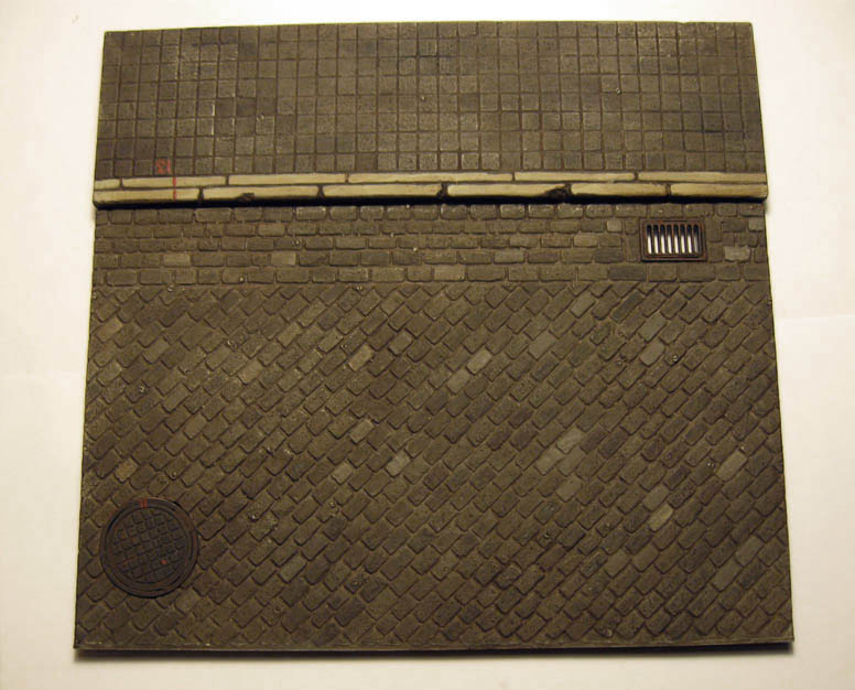

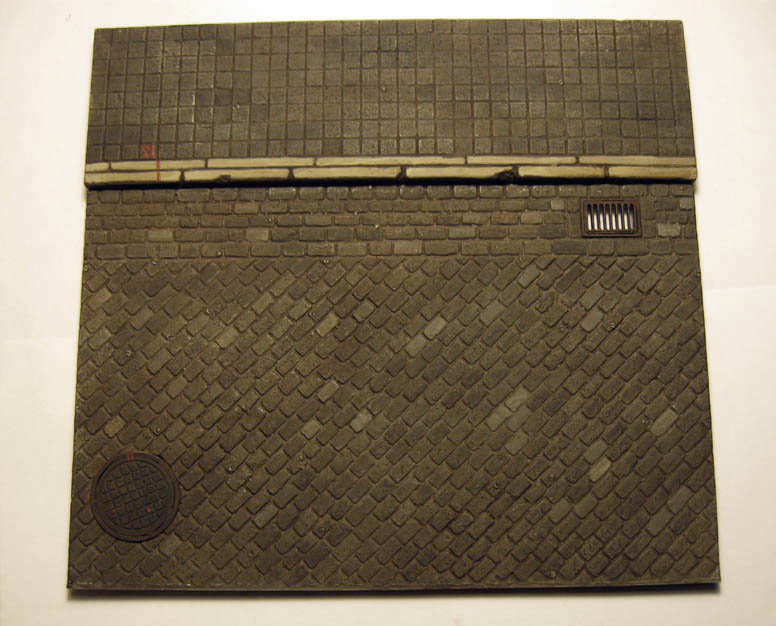

Продолжаю.

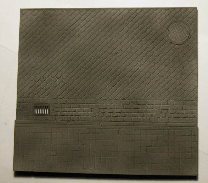

Задул булыжную мостовую Тамиевским грунтом.
После этого аэром закрасил художественным акрилом. Получилось пятнами- не беда! В итоге всё исчезло без следа...
Последний раз редактировалось Pacu 02.05.12 [16:35], всего редактировалось 1 раз.

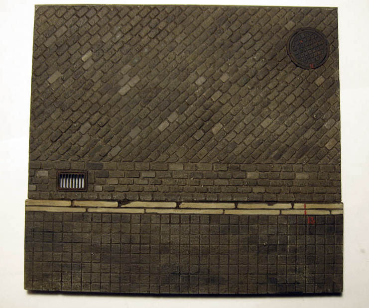

Pacu
Откуда: Севастополь-Москва-Орехово-Зуево
02.05.12 [16:30]
#650

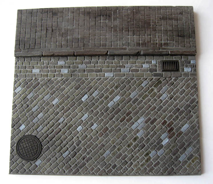

Можно было нанести смывку и- готово!...
Душа просила полёта. Разрешение -получено))
Пешеходная зона- нанёс пятна грязи на поребрик (привет Питерцам) и плитку.
Засел за кисть и нанёс 5 (!!) базовых оттенков булыжной мостовой. Каждый камешек в ручную -кистью)) Роспись худ. акрилом. Люк канализации и сливная решётка- сажа газовая (акрил).
Параллельно красил такую же булыжную мостовую для Владимира Крючкова. Его мостовая в 1,5 раза больше.
Pacu
02.05.12 [16:49]
#651
После этого нанёс смывку.
На этот раз смывку делал не по "классическому" варианту- доброй, старой Фейри :D , а так как прочёл на сайте Миниарта, из раздела "Окраска здания"- худ. маслом.
Смывка производилась коричневой маслянной краской. Краска наносилась пятнами - где просто масло, а где с Тиккурилой 1050- растворяется и растекается мгновенно!
После нанесения- тока и успевай вытирать бумажной салфеткой.
Плюсы- после нанесения, не надо ждать в отличие от Фейри, а НЕМЕДЛЕННО удалять излишек масла. Хорошая проникаемость. В паре с Тиккурилой- разбавленная до нужных пропорций- поспорит со смывкой господина Тамии. И опять же в сравнении с маленьким бутыльком от Тамии, как говорится- "Недорога" (говорит с Брежневским акцентом).
Минусы- должен присутствовать некий опыт обращении с маслом, расторопность. Масло и Тиккурила- смывает акрил при протирки салфеткой- нужна осторожность.
Pacu
02.05.12 [17:04]
#652
Следующий этап.
Подкраска "содранной" краски люка и сливной решётки.
Далее- медитация на тему "как там у них в Европах", пришёл к выводу- что бордюр (паребрик)- должен быть окрашен краской.Зла в этом не нашёл.
Грубо, полусухой кистью нанёс Тамиевскую серую (номер не помню- пишу с работы).
Нанёс красной Тамиевской (опять не помню номер)-номер канализационного люка. Поставил отметки Городской канализации на люк.
Добавил ржавчину на люк и сливную решётку.
Далее- опять маслом (коричневый)- пятнами нанёс смывку на серую краску. Вытер излишек салфеткой.
Осталось- мусор, кирпичи-брусчатка, пыль, плакат Адольфа...

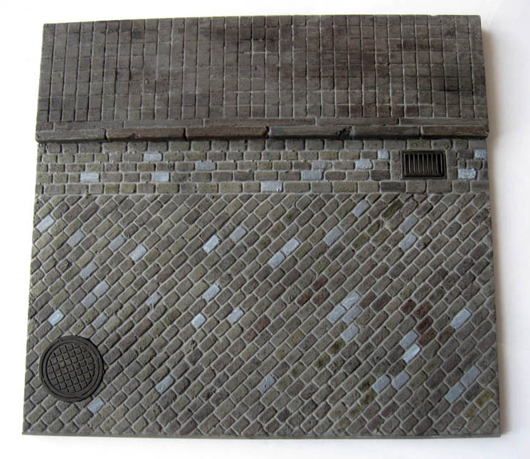

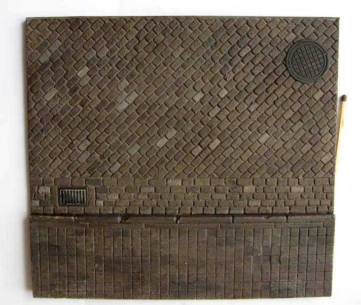

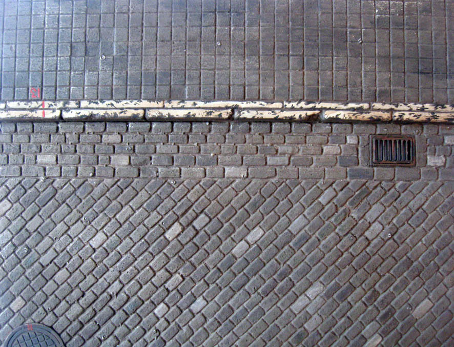

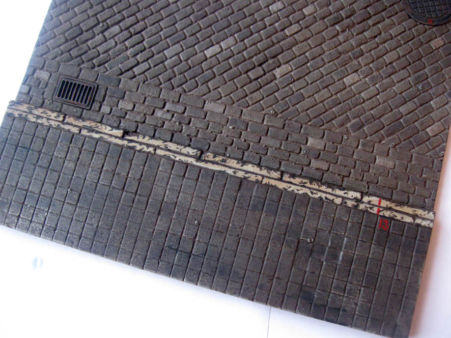

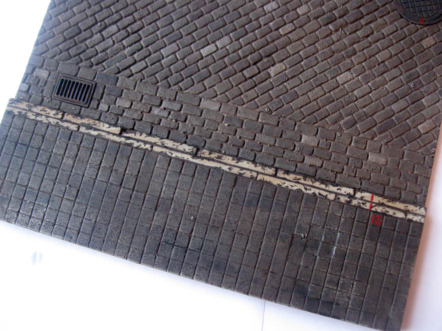

Сделал сколы краски...
Стало действительно антуражней,короче- хорошо получилось :)
