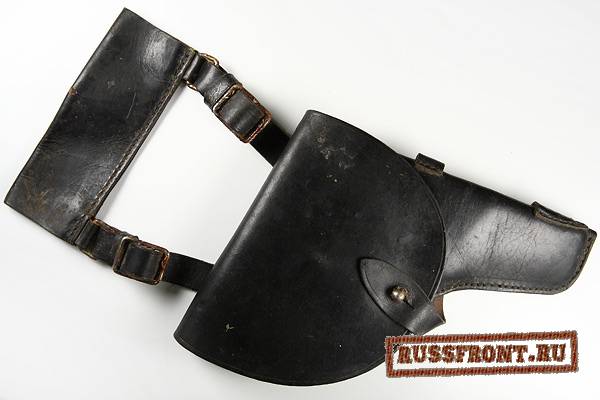

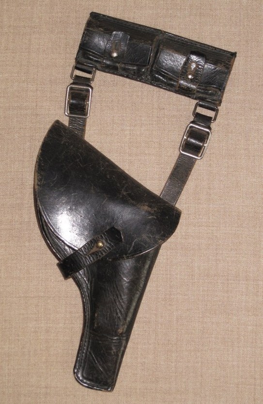

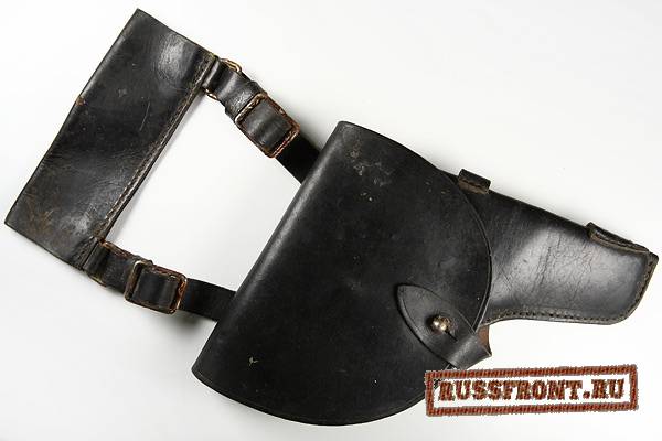

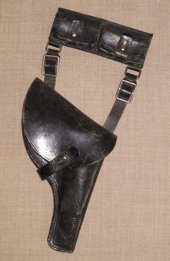

- Lemius
- Откуда: Санкт-Петербург
27.09.12 [00:55]
#674
Дмитрий,
флотская кобура имеет небольшую неточность. Карманы под патроны располагались на подвесе, через который продевался поясной ремень. На самой кобуре ( под крышкой)карманов не было.
И протирка не обязательна. На флотских кобурах до военного и военного производства она часто отсутствовала. Не было даже петель под нее.
Вот фото оригинальной флотской кобуры конца 30х - нач. 40х гг.

- Дмитрий Шишков
- Откуда: Мурманск
27.09.12 [21:04]
#676
Lemius, да тоже думал сначала именно этот вариант сделать,но потом увидел такой вариант кобуры и лень победила
Если неправ переделаю....
