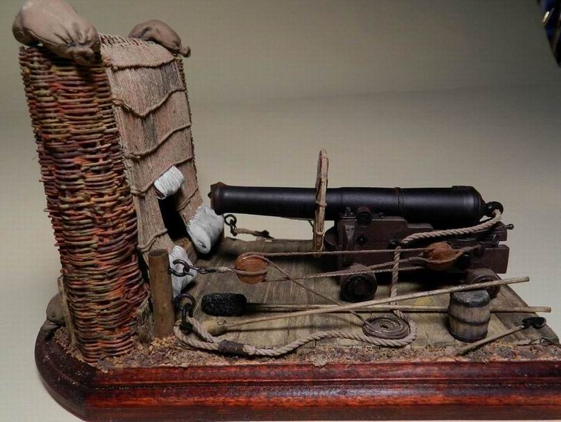

Отлично вышло орудие , особенно плетеные фашины и защита на стволе . Да , действительно может так оно (с толщиной троса) и было. Если я не ошибаюсь, этот трос ограничивал откат орудия при выстреле и расстояние от борта судна. Он был довольно жестким ,в плане растяжения (основное его свойство) . Но представить такой диаметр - сложно. :)

Прекрасная реконструкция фотоснимка!

Ланской Олег, С тросами вроде разобрался. Трос ограничиваю щий откат у меня получился 70 мм. в натуре. Судя по тому что я просмотрел на сайтах судомоделистов так оно и было. Да и когда просчитал по фотграфиям примерно так и получалось. Вчера разобрался с талями. Каждая таль имела судя по всему два блока, один одношкивный, второй двухшкивный. Так что сижу режу их из дерева.Сделал гаки и рымы. Внесу изменения и выложу фотографии с изменениями.
Александр Паскаль, Александр спасибо! Вот коллеги поправили кое в чём. Исправляю. Морские орудия никогда не делал.

Антон П., Антон, да я сам красил от фонаря. Никто мне так и не ответил точно в какой цвет красили станки.Я же морской артиллерией не занимаюсь. Ствол чугунный, вот и покрасил в чёрный цвет. А лафет надо было бы в цвет старого дуба наверно красить. Оковки металлически традиционно красили в чёрный цвет.

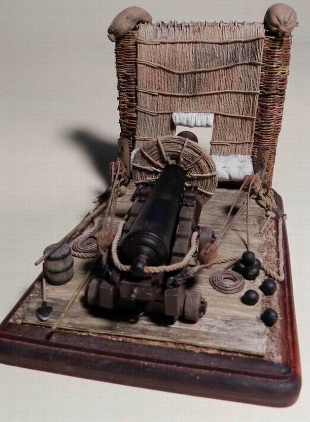

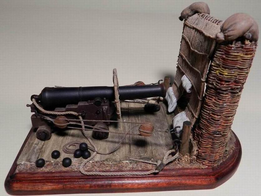

Учтя замечания коллегг внёс изменения в модель 24-фунтовой пушки. Переделал чеки на цапфенные накладки, вырезал отверстие для прицеливания в круглом щите. И наконец сделал тали. А раз сделал тали. то переделал сторлбв для крепления брюка и талей. Сделал его с рымами проходящщими сквозь него. блоки вырезал из полисандра.Гаки и рымы из медной проволоки спаял.Вот вроде всё. Больше менять не буду ничего.

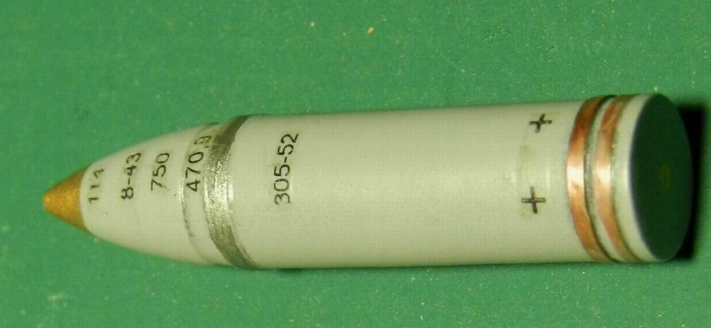

А я вернулся немного назад. Сергей Билецкий (redd) прислал мне декальки на 305 мм.снаряды. Причём сделал то, о чём я не сообразил. На снарядах разные номерв партий. С первого раза у меня не получилось, да и снаряды темноваты были. Перекрасил снаряды посветлее и поставил декали. Теперь снаряды выгледят так.Спасибо Сергей!

А! Потряс!!! А на донце снаряда где?

Очень реалистично! С декальками вообще блеск.

dpl,Дима, ну ты даёшь. Слава Богу что здесь поставил. Во -первых не знаю как ставить на донце, во вторых руки не заточенвыни на декали.
MikhailS, Спасибо! Но вы прочитали сообщения Дмитрия. Не всё так гладко.

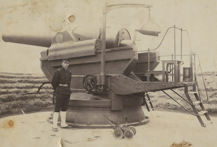

Сергей Васильевич , попался тут мне в коллекцию альбом японских артиллеристов .
Там вот такое фото . Если интересно , то перешлю вам в большем разрешении на е-мэйл .

Станислав Кривошеев,Спасибо Станислав. Вы меня не соблазняете. Мне только японской артиллерии не хватает. Сбросьте пожалуйста. Мало ли что в жизни бывает. Вот сейчас решил чертить 234 мм. Виккерса.

Пушка с фортификацией прекрасно вышли!!! Уже раз пятый захожу и рассматриваю!
Фигурок бы туда парочку :)

Присоеденюсь к отзыву выше - работа с 24-х фунтовой пушкой великолепная! Тоже разглядывал не единожды. До вашей работы и не знал что был такой способ защиты артиллерийской позиции.

Siao Lun, Да я и сам не знал о подобной защите. Спасибо англичанам (если можно так сказать).Они уже тогда фотографировали.
