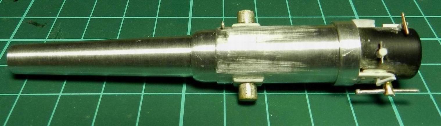

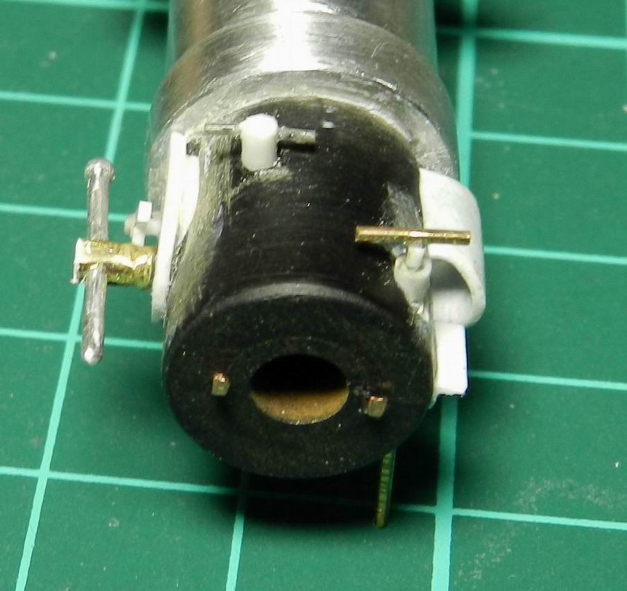

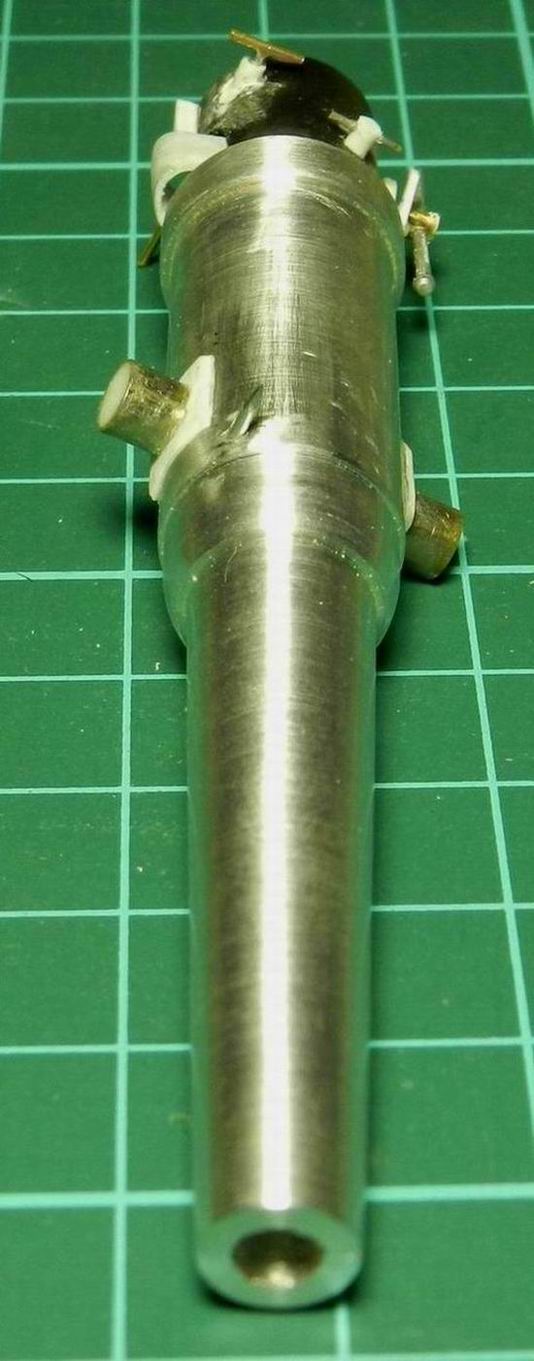

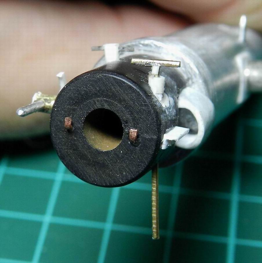

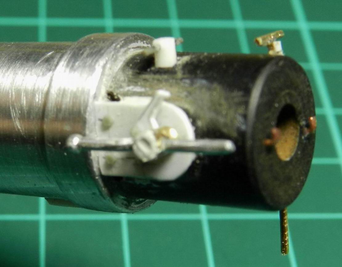

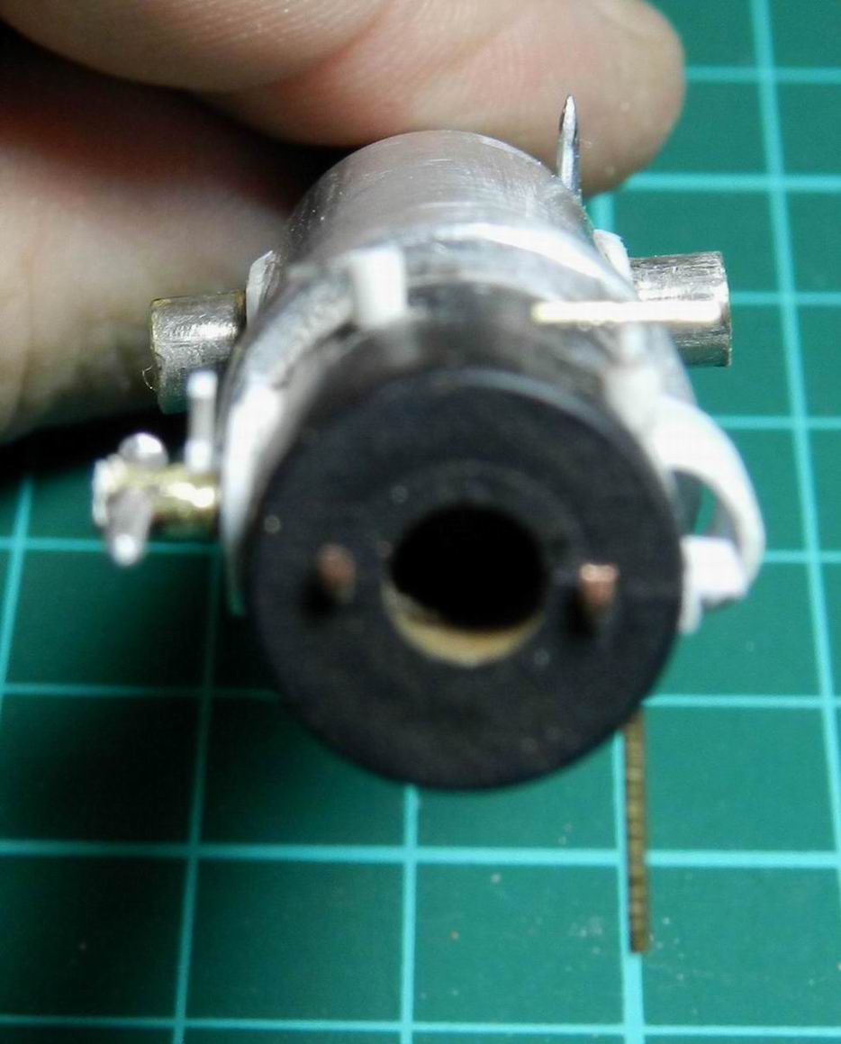

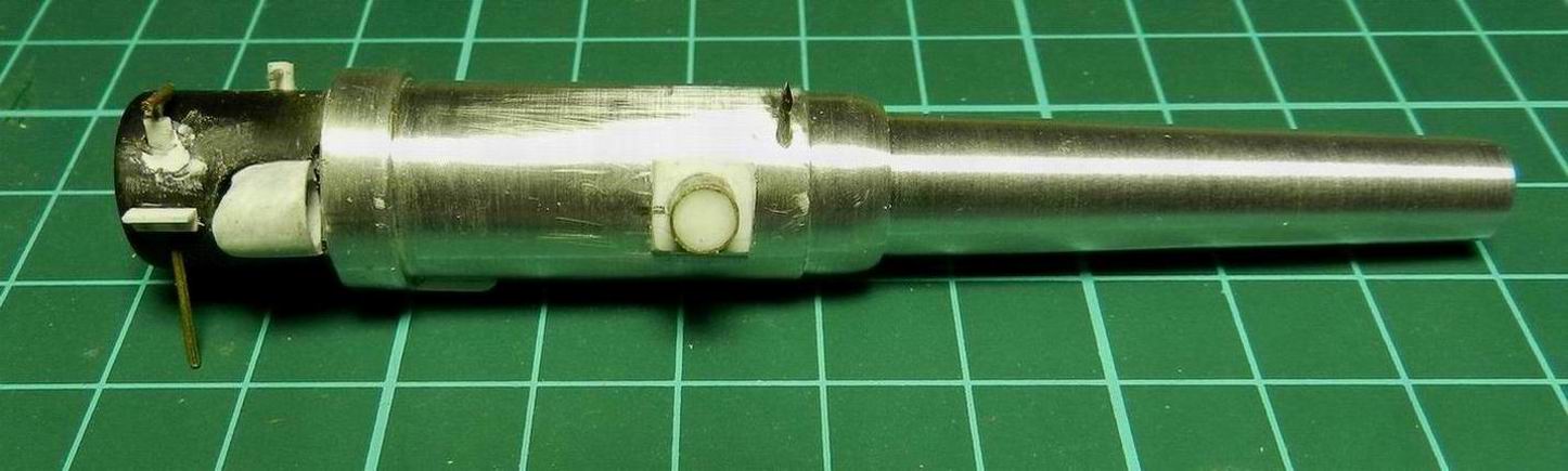

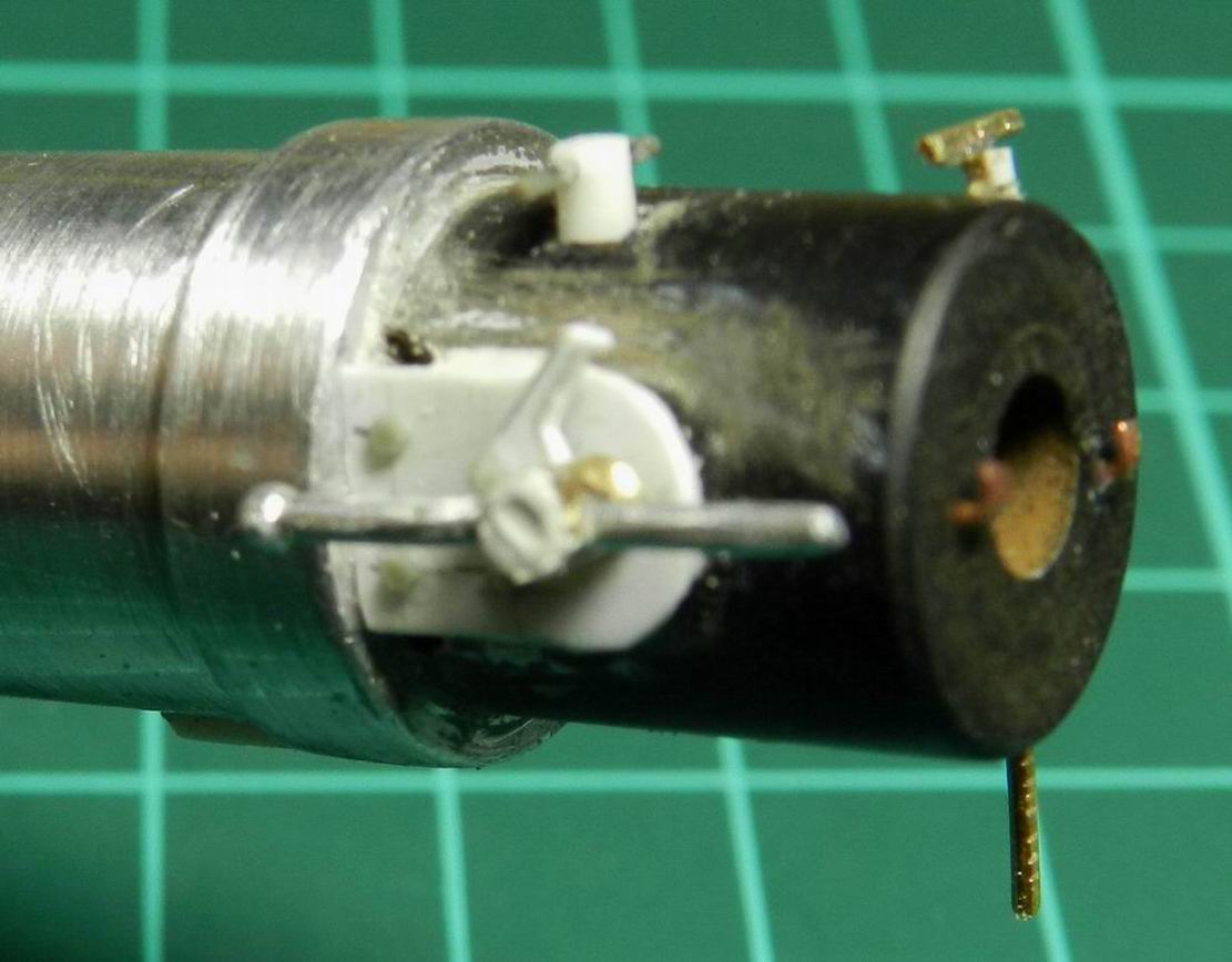

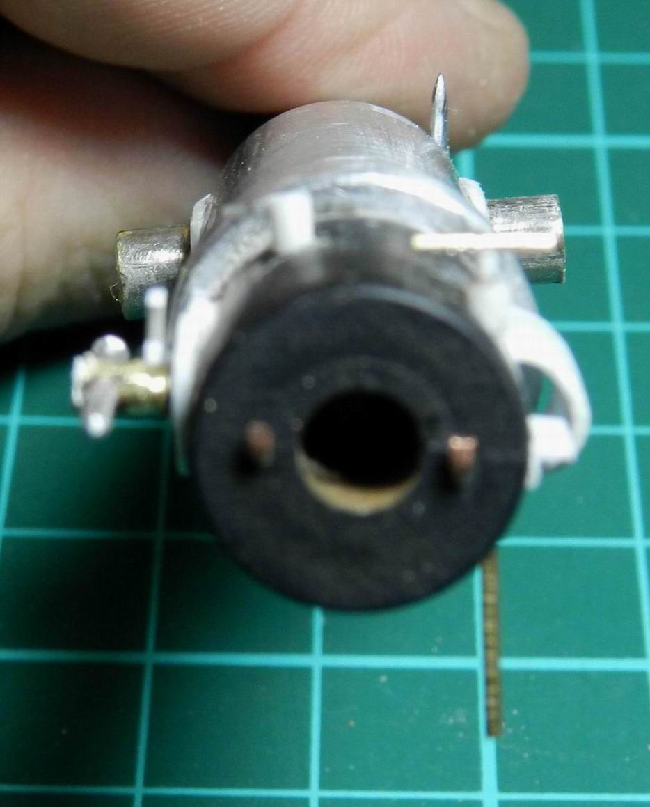

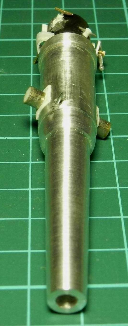

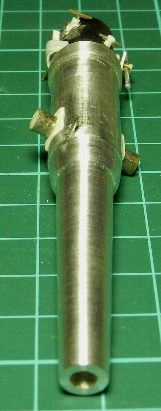

Продолжу тему отечественной артиллерии орудием конца 19 века. Но применялось оно и в Русско-Японской войне, и в Первой мировой. Это 6 дм. (152 мм.) пушка весом в 190 пудов обр.1867 г.на осадном ()крепостном) лафете обр.1878 г.Орудие могло также устанавливаться на береговой лафет конструкции Дурляхера. В обоих видах оно применялось в обороне Порт-Артура и на полевых позициях Первой мировой. Данная модель делается на Порт-Артур. Масштаб 1:35. Начинапю со ствола. Основная часть ствола выточена из дюраля, казённая из эбонита (для удобства дальнейшей обработки). В казённой части вставлен клин со щекой и рукоятью. Также сверху установлены винт для фикасации клина по походному и обойма для прицела. Прицел спаян из латунной проволоки. С правой стороны возле клина установлен уголок для размещения угломера, далее возле цапы. мушка. Цапфы из трубки с полистироловым прутком внутри. Фотографии орудий на обоих лафетах выкладываю. Обе фотографии на 1914г. На Прт-Артур качество не очень хорошее.

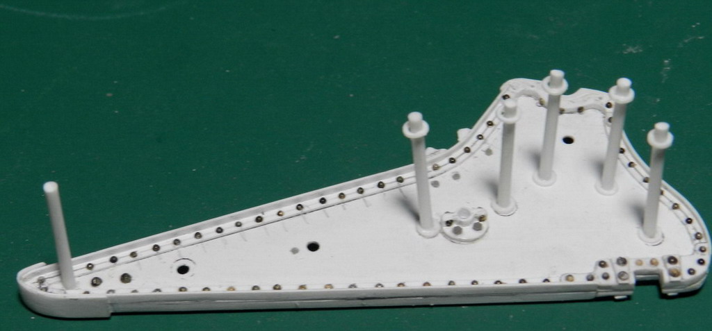

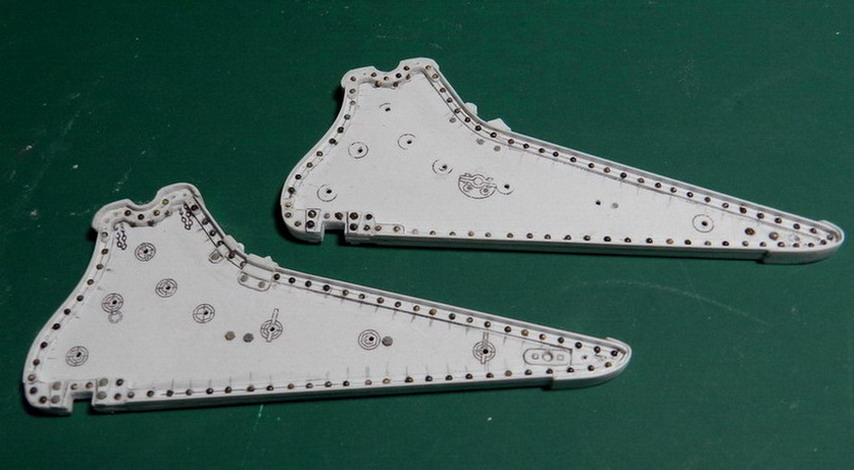

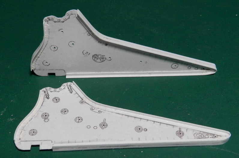

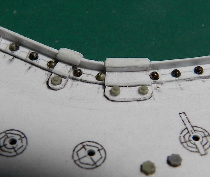

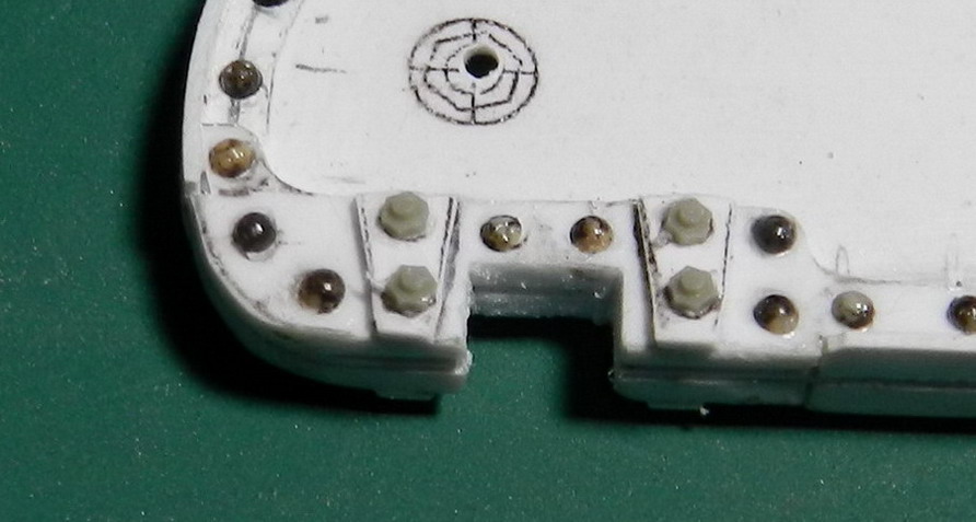

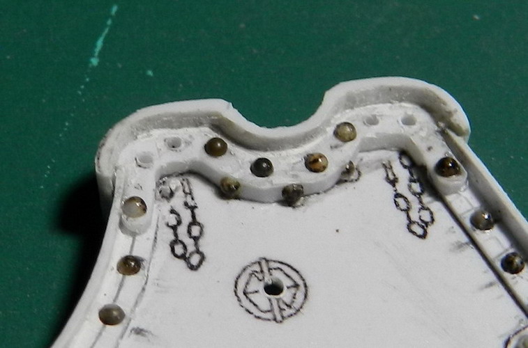

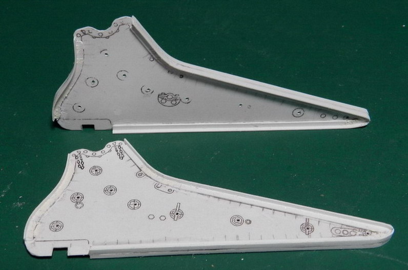

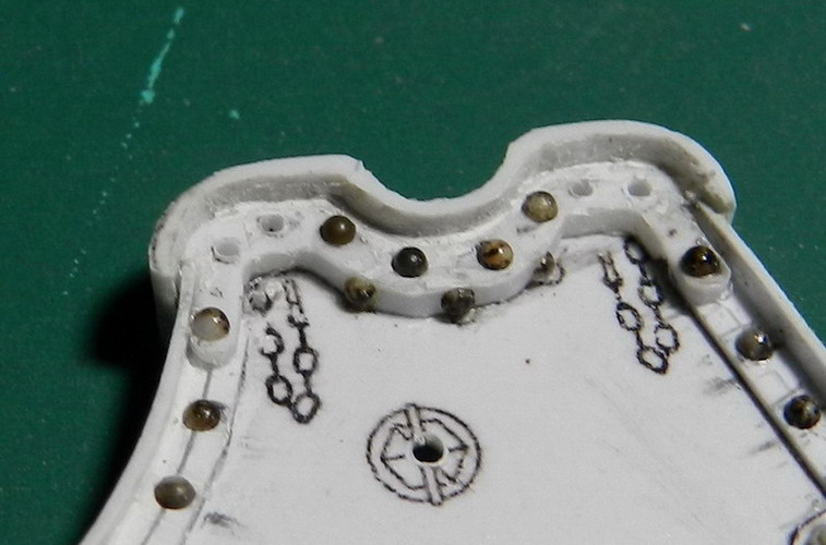

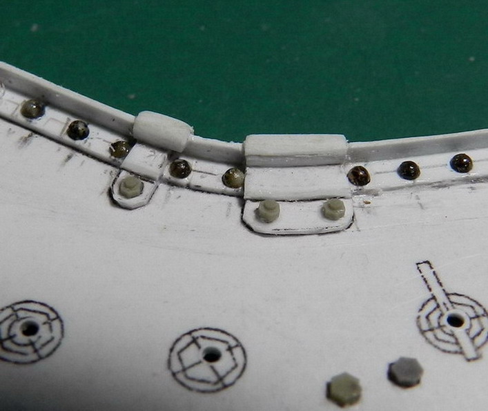

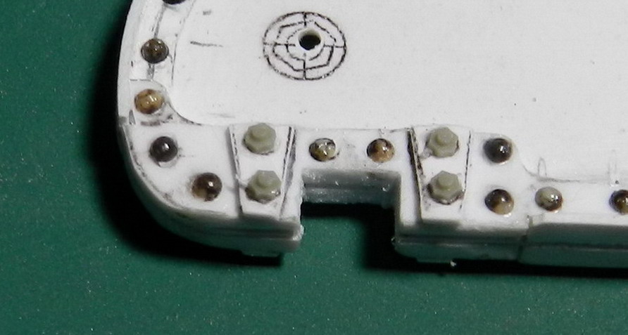

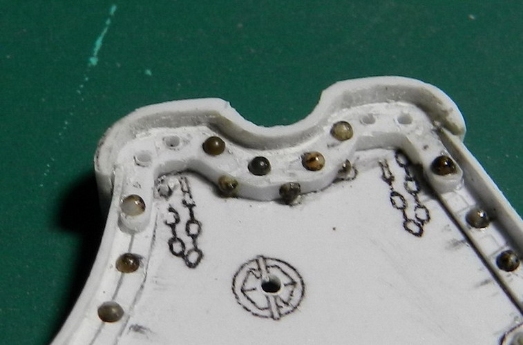

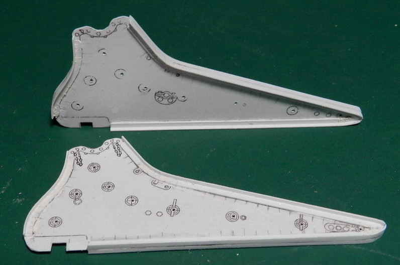

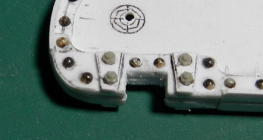

Я всё таки продолжу показ строительства раз начал. Поработал над станинами лафета.

#689
Приветствую Сергей ! Отлично выходит , но нет достаточной четкости в мелких деталях . Может попробовать сам ствол орудия точить из дюраля , а казенную часть из полистироловых прутков - их и обрабатывать легче и процесс монтажа проходит более точнее и лучще (я имею ввиду приклеивание ) Удачи. Олег
- Войцехович
- Откуда: Брянск
25.11.14 [21:03]
#690
Ланской Олег, Олег, да где же такого диаметра полистироловых прутков взять. Пр чёткость мелких деталей не понял немного.Деталей чего, ствола или лафета. Если лафета, то теперь после фото я буду их зачищать.А на стволе по моему всё нормально. Фотографирование конечно подводит.Да и настроение х... плохое.

По моему японцы как то выкладывали сортамент прутков из полистирола , и чуть ли не с 25 мм (хотя может и путаю , тогда сразу хотел себе заказать , но потом обошелся подручными средствами

Ланской Олег, Да таких бы диаметров и я взял. Но что то в наших инет-магазинах я не встречал. А с западными работать не умею. Да и карточки нет. А то бы на моём станке даже точить можно было бы.Я искад среди фломастеров и прочее. Но там теперь полистирол не применяют. Всякие капроны.Но надо порыскать по инету.

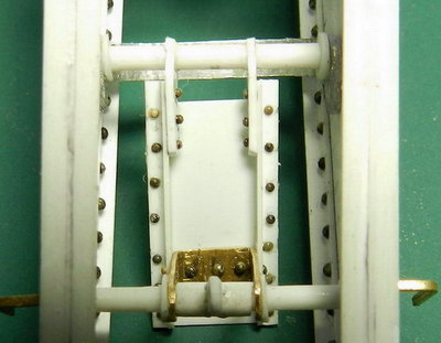

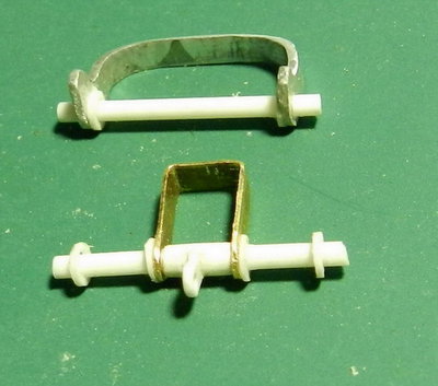

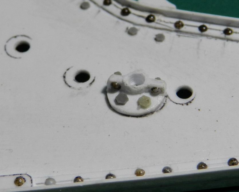

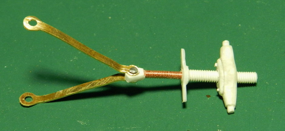

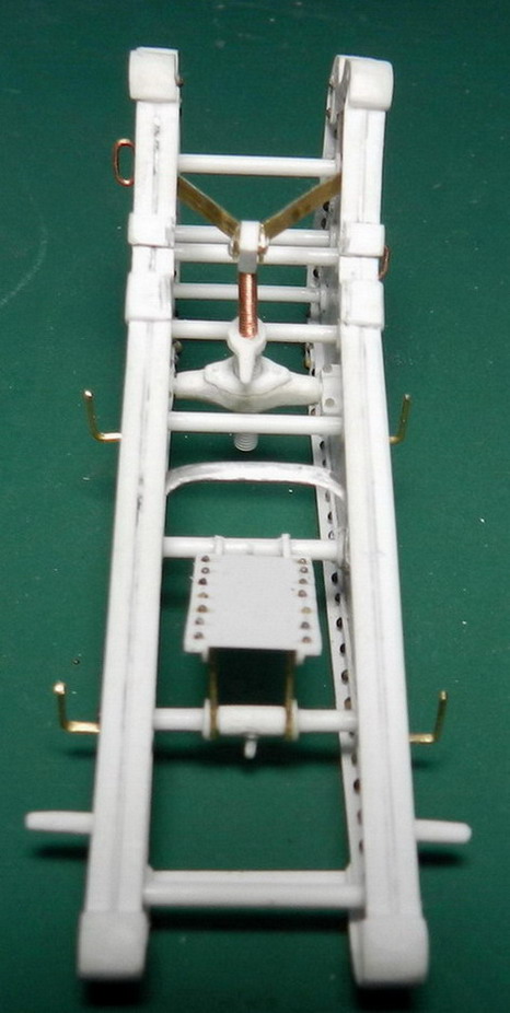

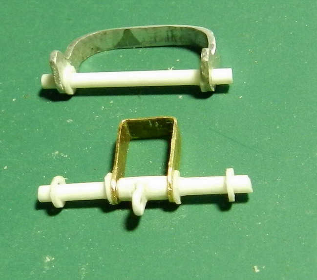

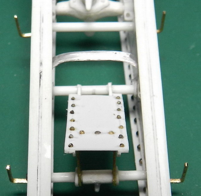

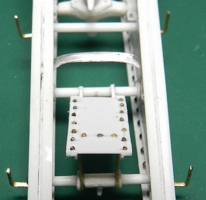

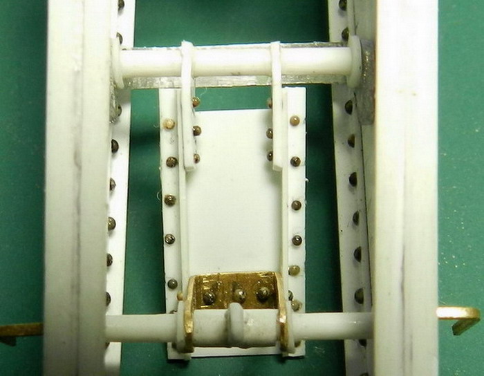

Я же пока продолжу по 6 дм. пушке.Приклеил изнутри накладки для матки подъёмного винта.Сделал поперечные связи из полистиролового прутка, затем подъёмный механизм, подушку для укладки ствола по походному и П-образный кронштейн для площадки между станинами.

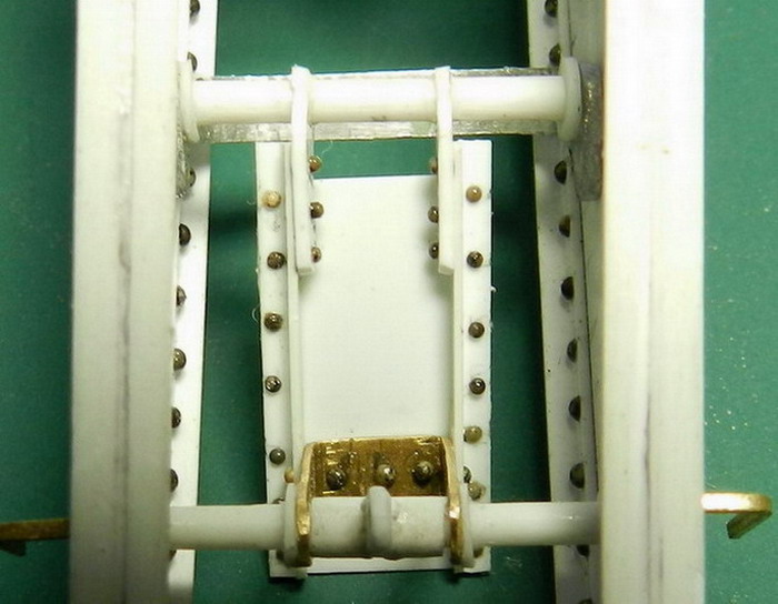

03.12.14 [19:15]
Модели отечественной артиллерии
#700

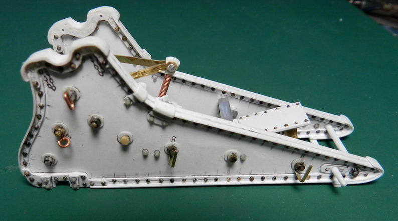

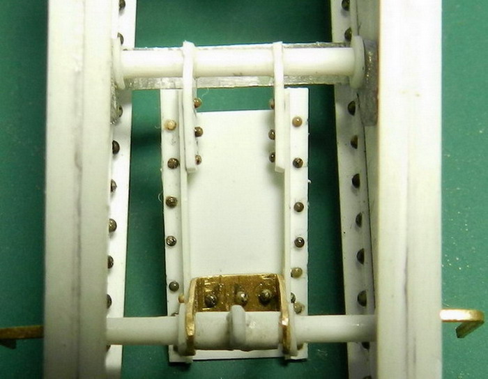

Собрал станины воедино с установкой подъёмного механизма и площадки для номера расчёта.
