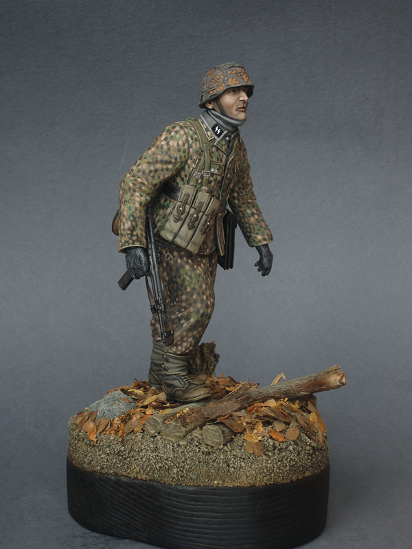

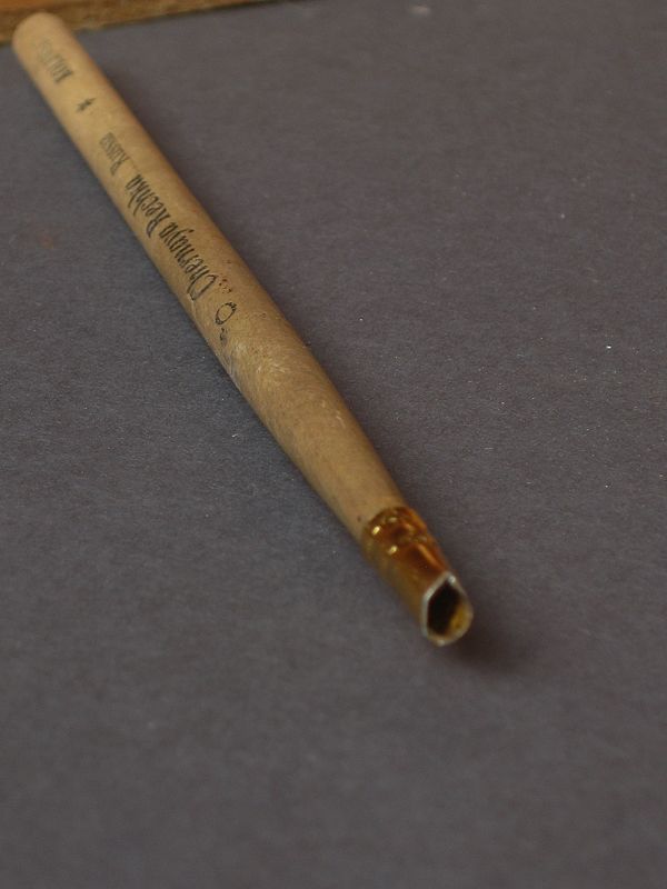

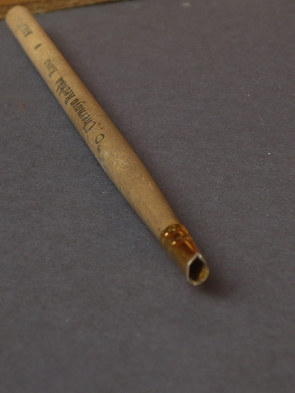

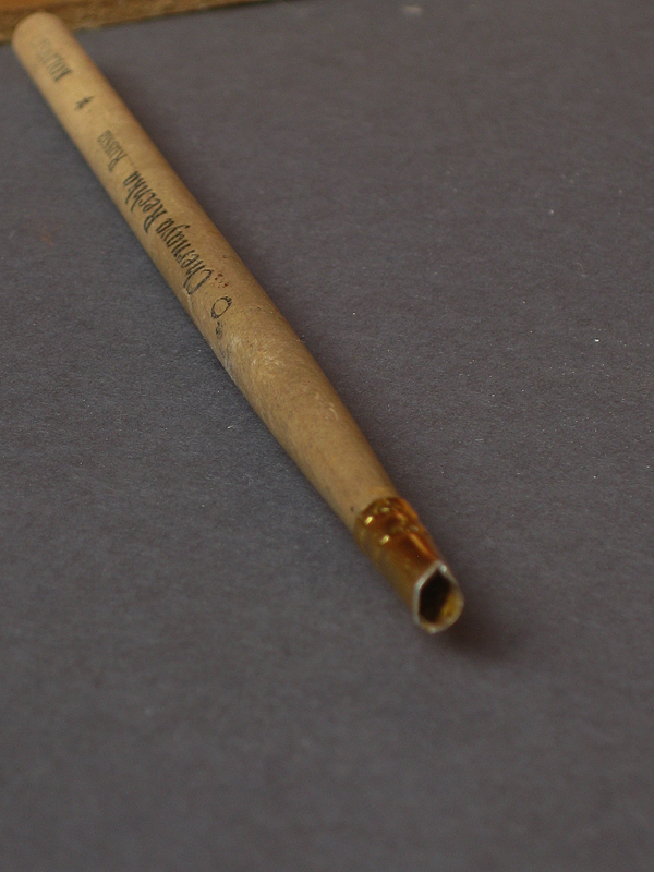

Константин Капитонов, листики сделаны из заранее заготовленного металлического трафарета, которым Вы вырезали на живом опавшем листе дерева эти маленькие миниатюрные? Такая технология? Основание очень хорошее.
- Константин Капитонов
- Откуда: Москва
21.08.12 [09:31]
#722
askarmc Wrote:Константин Капитонов, листики сделаны из заранее заготовленного металлического трафарета, которым Вы вырезали на живом опавшем листе дерева эти маленькие миниатюрные? Такая технология? Основание очень хорошее.
Да, пробойничком вырублены.
- Откуда: Москва
21.08.12 [17:15]
#724
Porychik Wrote:а можно ото пробойника? =)
легко

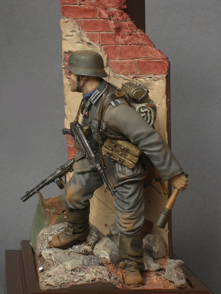

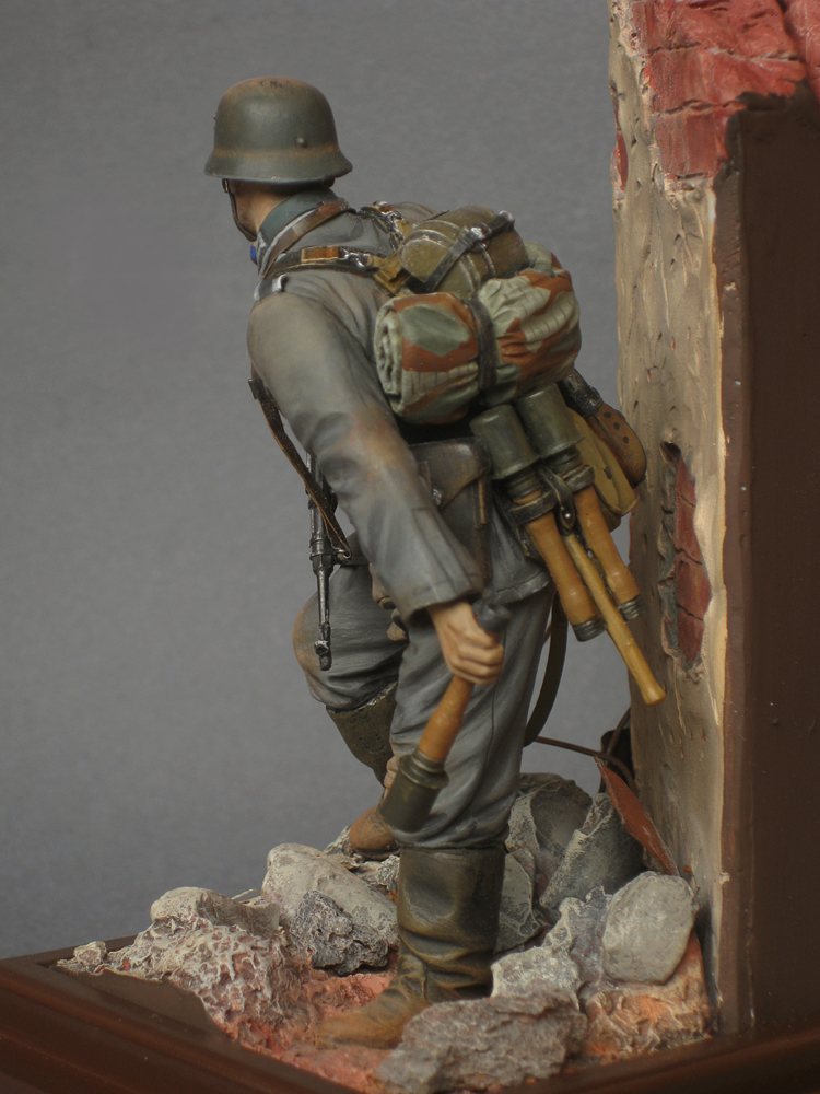

Закончил фигурку.
Несмотря на то, что
Хотя возможно, что с некрашеной смотрелось бы нисколько не хуже.
Несмотря на то, что
, я всё-таки решился поставить голову в скверном покрасе.до покраски физиономия смотрелась в 100 раз лучше
- Andrey Tolkalin
- Откуда: Московская обл.
22.08.12 [11:12]
#726
Для Верлинденовской фигурки - просто отлично! И голова хорошо смотрится, по крайней мере с этого ракурса.
- Откуда: Москва
22.08.12 [13:23]
#728
Andrey Tolkalin Wrote:И голова хорошо смотрится, по крайней мере с этого ракурса.
Да всё там нормально с головой, длина шеи в пересчёте на 1:1 примерно 13 см выходит, это длинная даже (у меня 10 см.
В галерее увидите , во всех ракурсах.
- Михаил Осипов
- Откуда: Спасск-Дальний
22.08.12 [17:51]
#729
Может, стоило на этапе сборки оторвать резцом подшлемник от подбородка и повесить подсумок децл поболее под углом? На известной фотке, по мотивам которой сделана фигура, немец на ходу правым бедром и штурмаком поддает подсумок кверху и выравнивает. На фигурке этот момент почти не отражен, да и относительно ремня он выглядит низковато. А в остальном. наверное, лучше и не сделать.

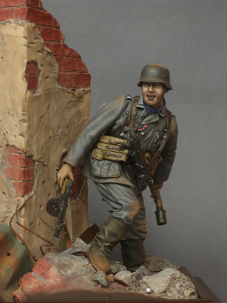

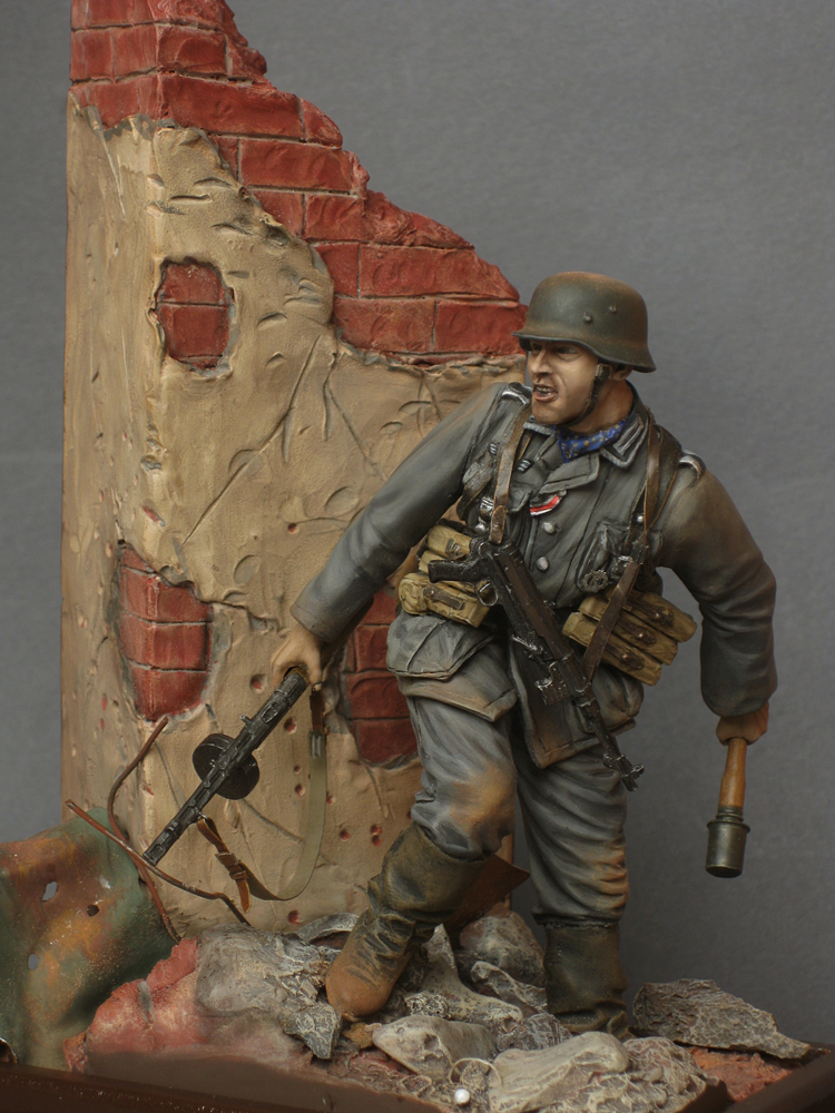

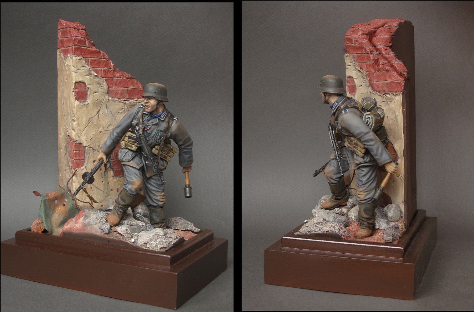

Повторение - мать учения. Вот и продолжаю учиться рисовать дальше.
Опять досталась композиция Stormtrooper Miniatures, видимо в последний раз, так как фигурка с производства снята. О том какая она я уже писал
viewtopic.php?f=11&t=19210&start=261
опять замена рук, головы и оружия.
В галерею ставить не буду по причине практически полной идентичности предыдущей работы. Уровень правда слегка отличается. Вроде как. Наверное.

ЗдОрово получилось. Роспись так и вовсе отменная. А почему "В галерею ставить не буду по причине практически полной идентичности предыдущей работы"? Да нет, вполне себе самостоятельная работа. Ну разве что общие детали - стена, ППШ, граната в руке...

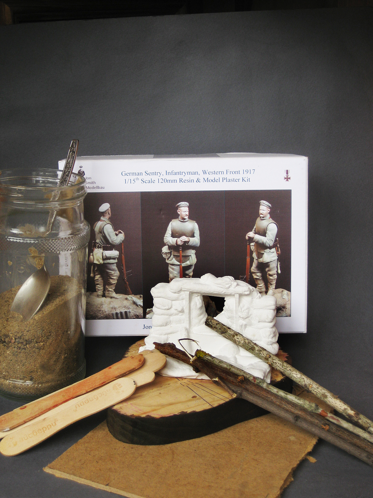

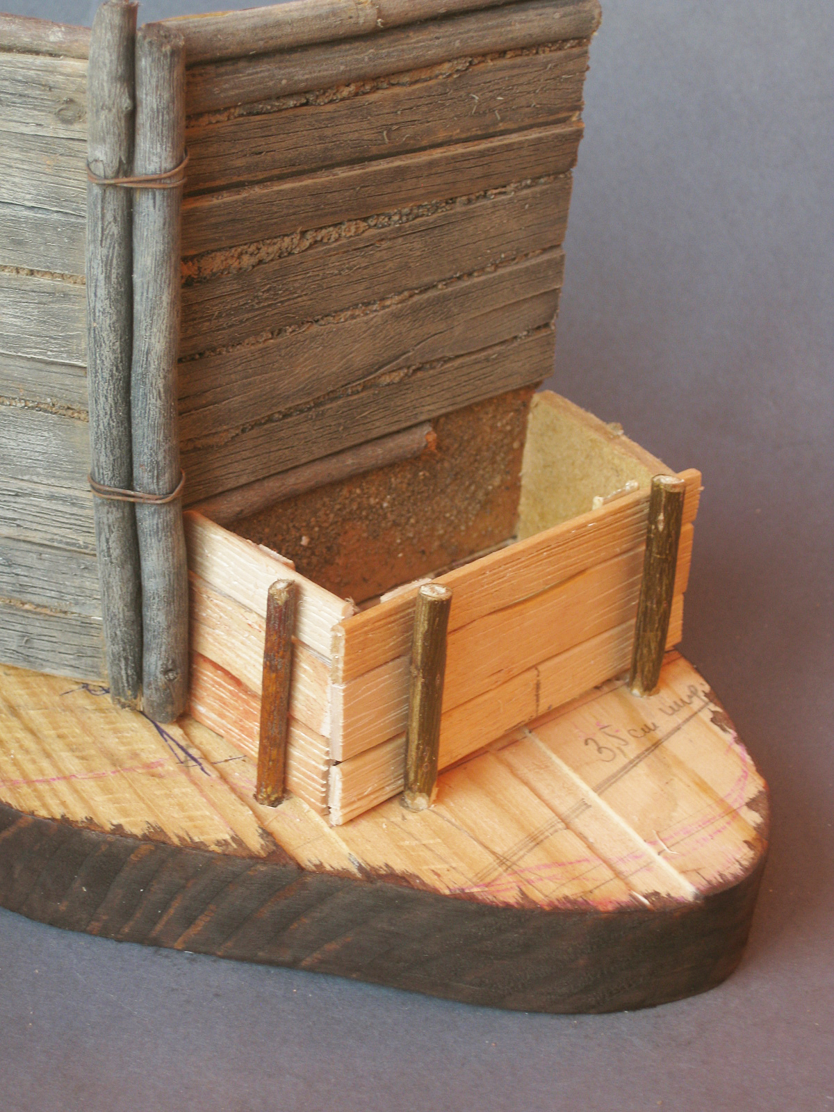

Одна из работ в процессе - новая фигурка от JSM - германский пехотинец в траншейной броне. Фигурка будет находиться в траншее и сама работа будет третьей частью цикла "На Западном фронте без перемен".
Пока времени заняться плотно работой нет, приходится мастерить урывками по часу-полтора, но зато появилась хорошая возможность пошагово рассказать об изготовлении основания - траншейной секции.
Может кто и найдёт для себя что полезное или наоборот творчески переработает и откроет более простые и лёгкие технологии.
Итак , основные части, детали и материал для изготовления траншеи :
основание неправильной формы (ну это уже вроде как стиль), а так конечно любое можно ; палочки от мороженого, веточки разного диаметра, оргалит, песок, клей ПВА, гипсовая отливка от JSM с мешками.
- Откуда: Москва
19.09.12 [11:43]
#733

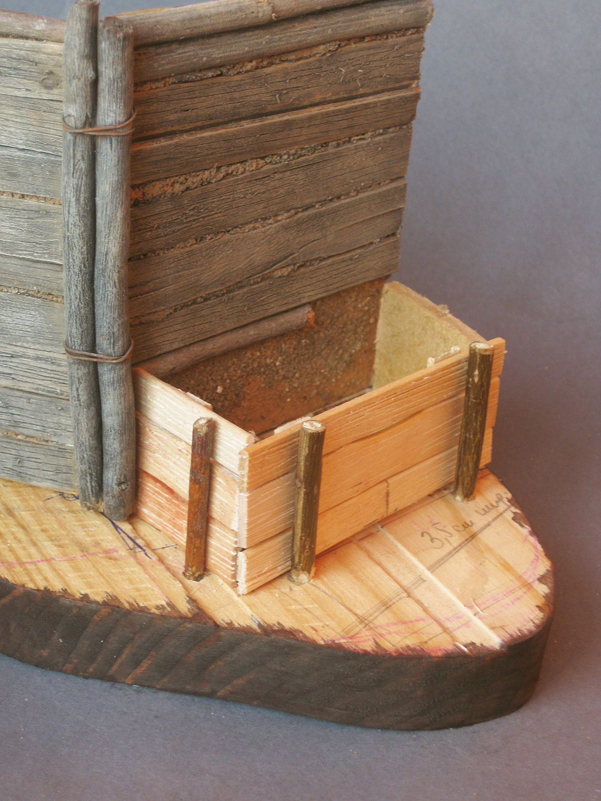

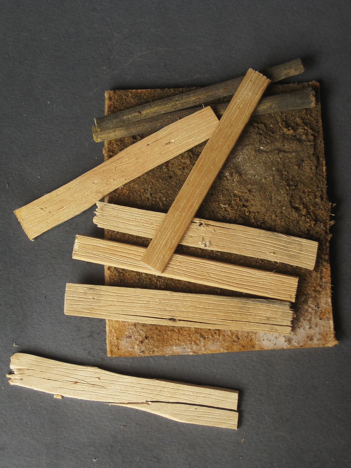

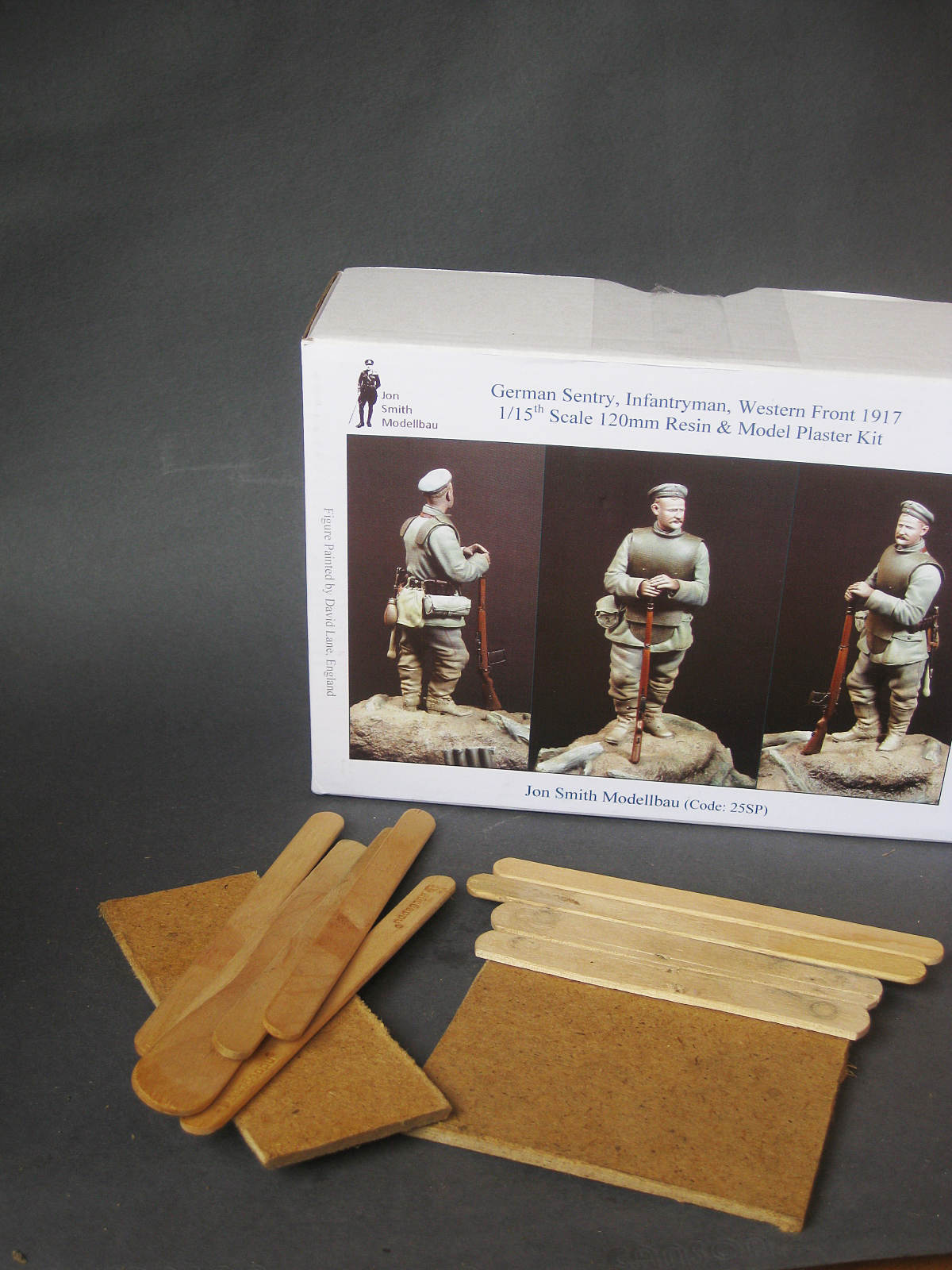

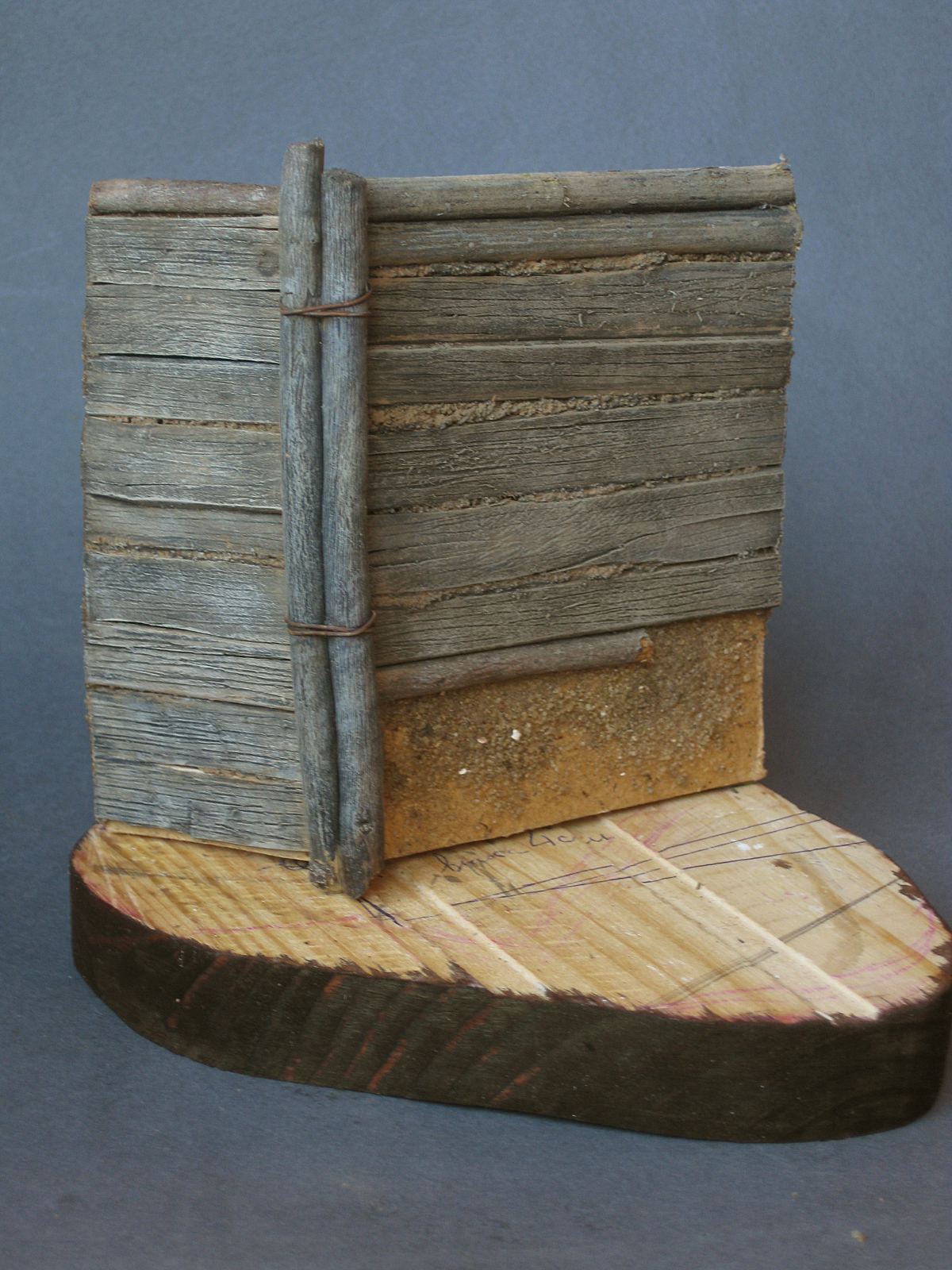

Изготовление стенок траншеи, обшитых досками :
1. на основании отмечается и прорисовывается композиция, как будут стенки расположены и снимаются размеры
2. из оргалита вырезаются стенки
3. из палочек мороженого в размер нарезаются доски, структура дерева процарапывается шилом или ножом, можно поломать немного - это только на зрелищность сработает
4. "стенки" промазываются песочком на ПВА, чтобы в щели видна была "земля"
5. "досочки" приклеиваются на стенку

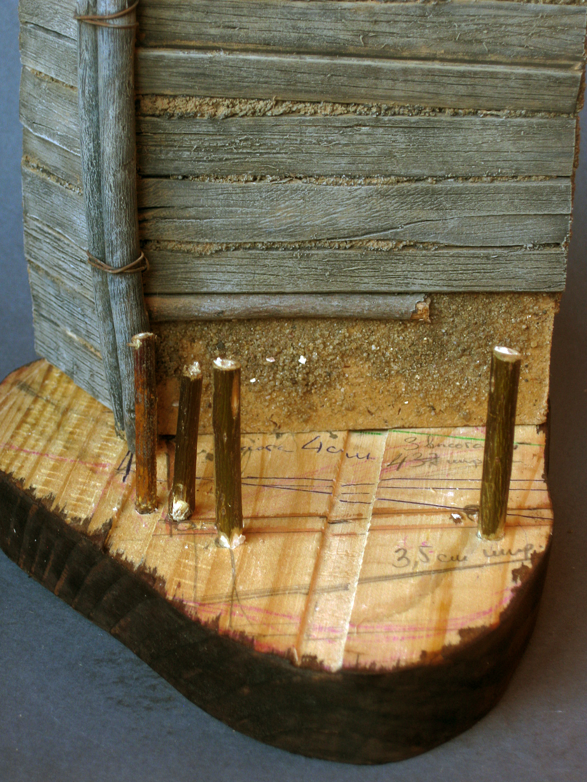

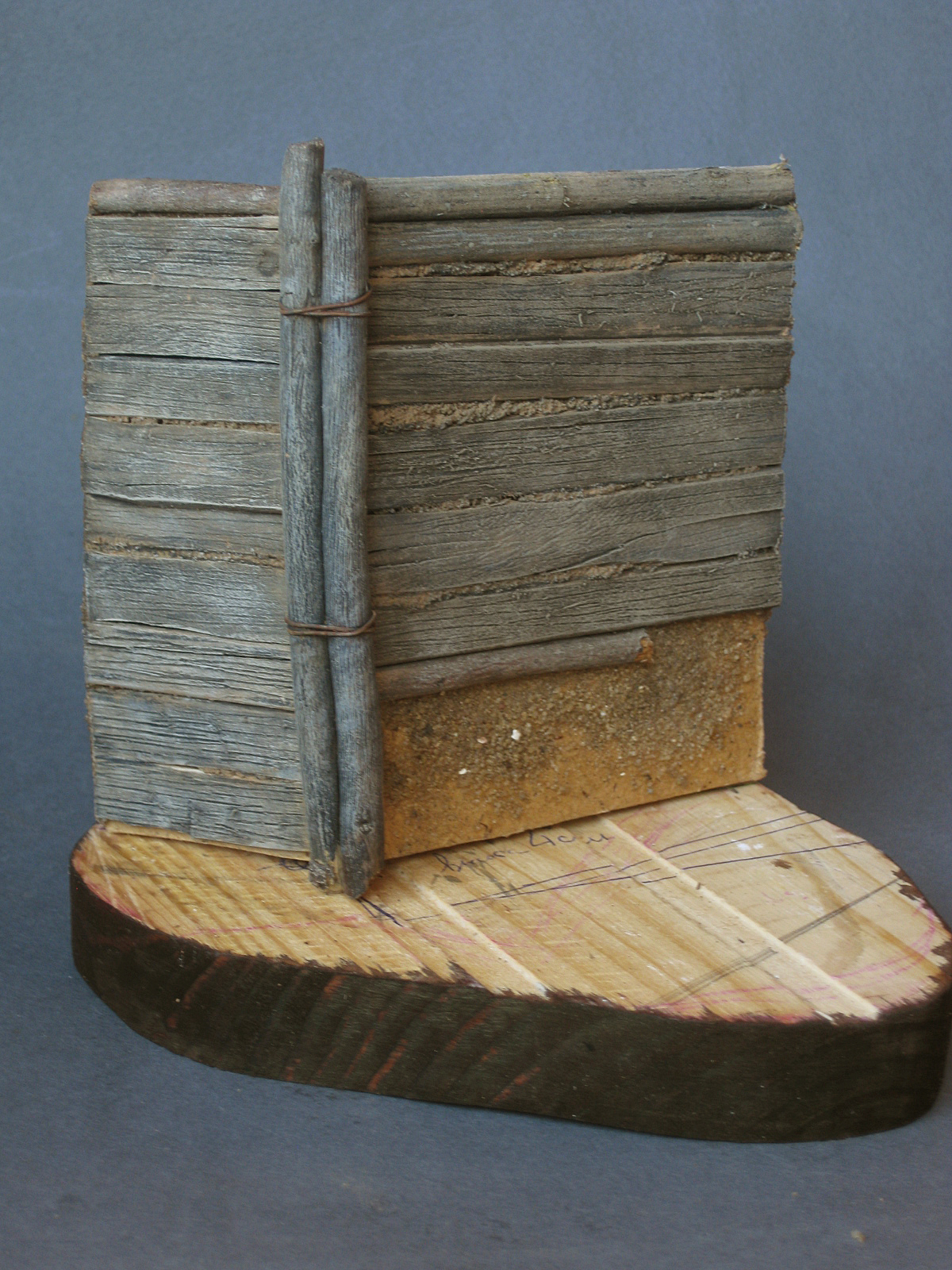

#737

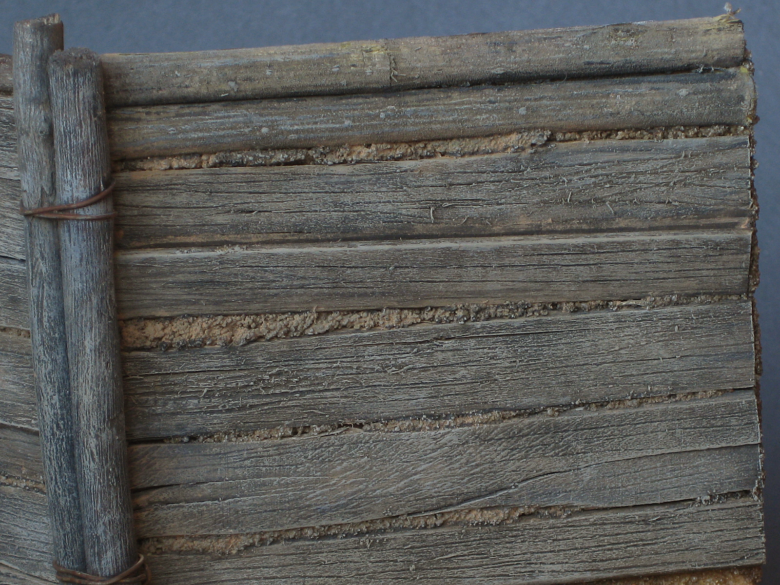

продолжаю :
-стенки траншеии окрашены, оттонированы, склеены под нужным углом ;
- изготовлены, окрашены-оттонированы, связаны проволокой и приклеены поддерживающие столбы

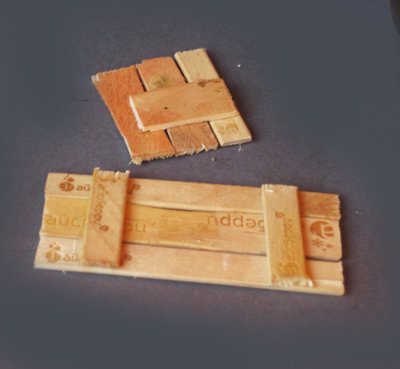

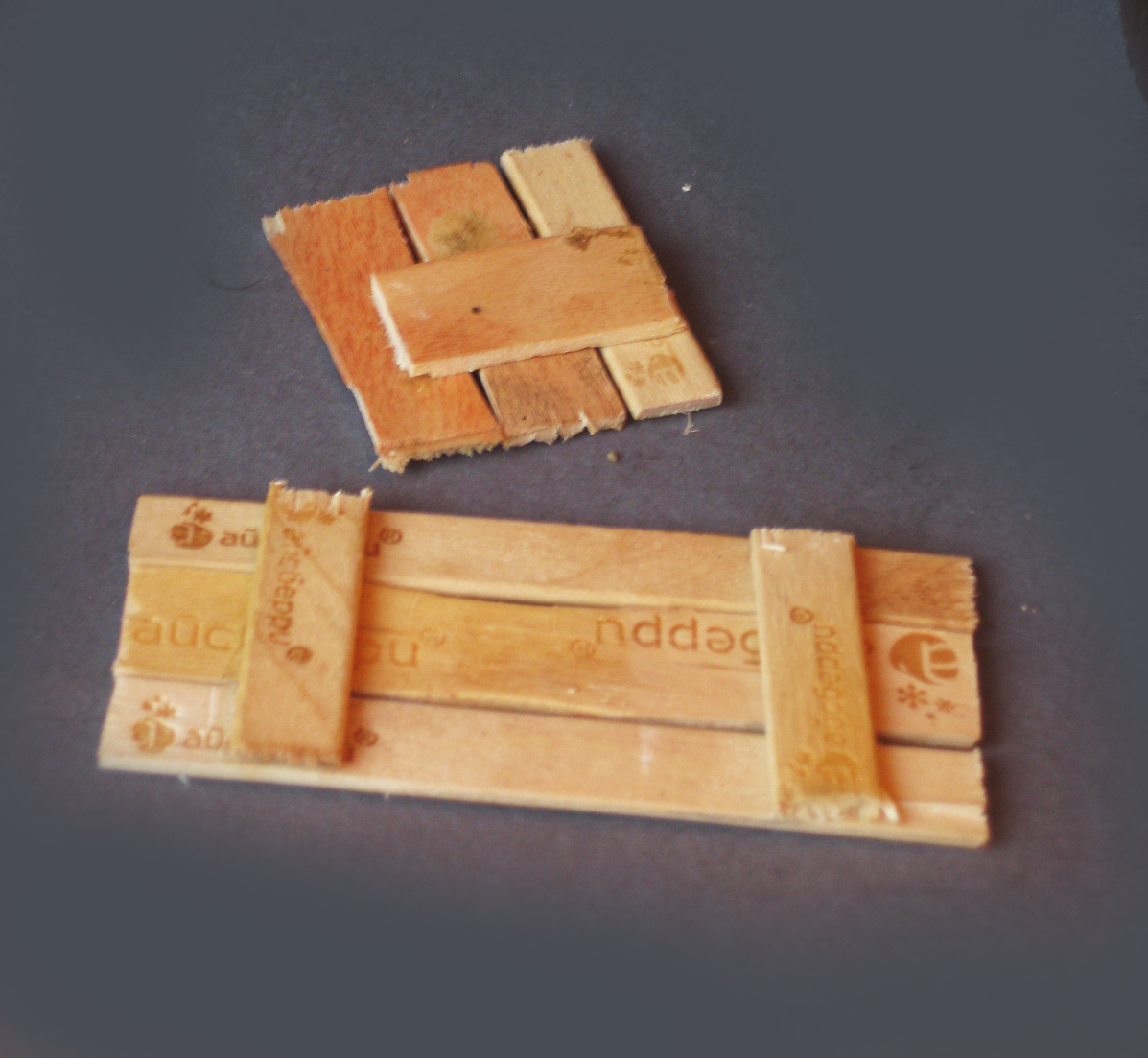

Продолжение :
изготовление банкетки , первый этап - ну думаю, что по фото и без пояснений всё ясно ;
третья сторона - это срез , с торца там будет кусочек оргалита покрытый песочком на ПВА
если есть вопросы - спрашивайте
