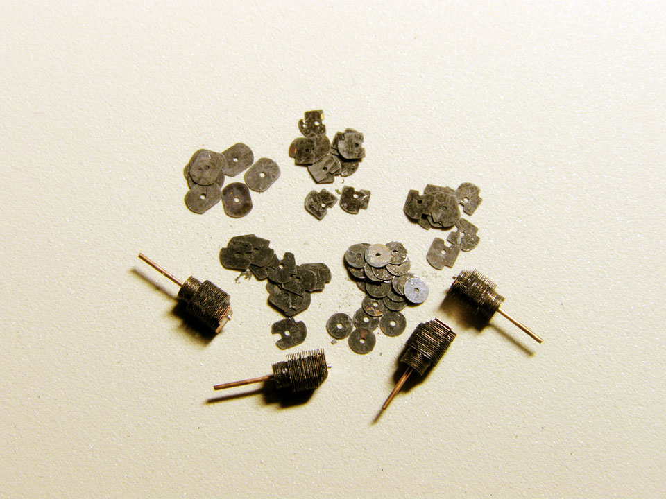

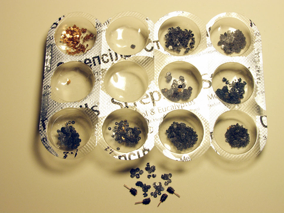

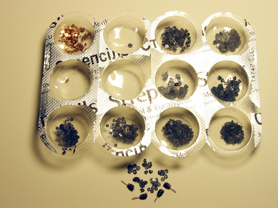

Набранные цилиндры для двигателя 1/72. Высота без центровочной оси - 3.2мм. Толщина каждого медного ребра 0.04 мм. Травление выполнено самостоятельно, хочу выразить благодарность участнику Никой за предоставление инфы о технологии травления. Макет рисовал товарищ. Вот только чернение подкачало, передержал. Приклеивалось эпоксидкой, то-есть между каждым ребром наносилась капелька клея и придавливалось друг к другу. Таким образом получился проклеенный "пакет".

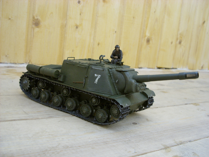

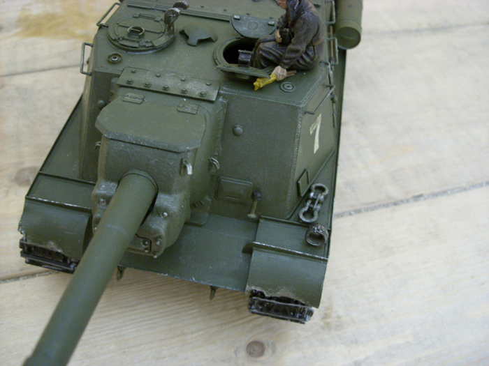

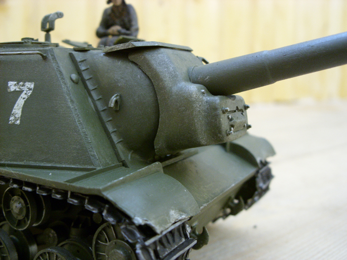

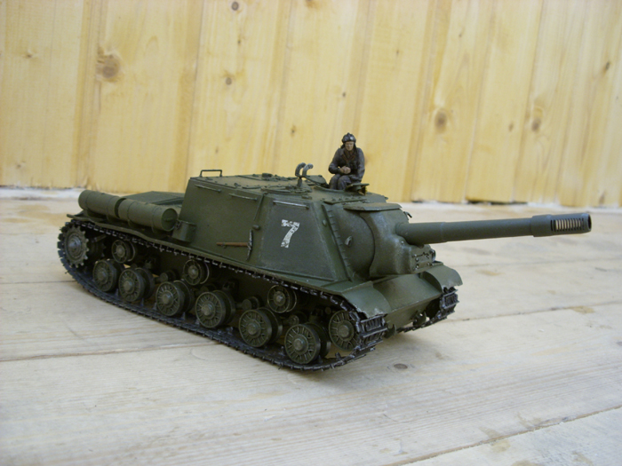

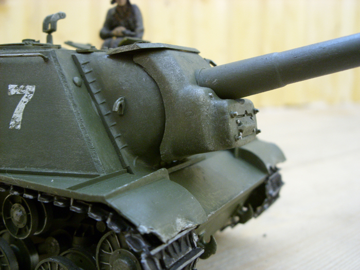

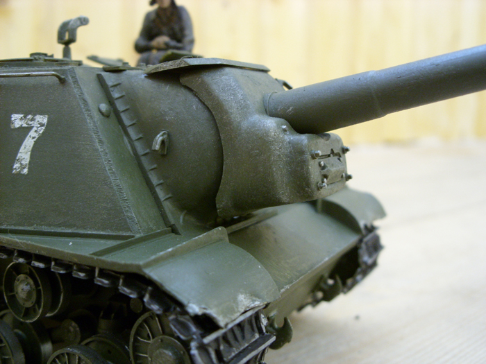

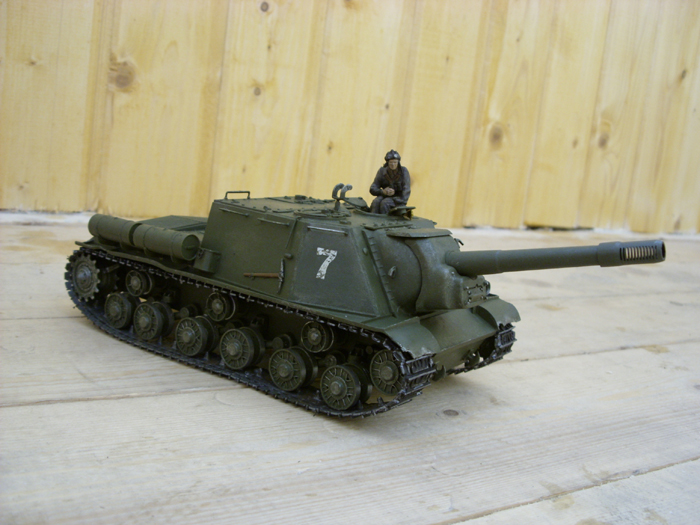

Вот заканчиваю модель ИСУ-152... только вот не могу зделать маскировку из веток дерева,если кто влодеет инфо. то прошу поделится! Ну и собствено недостатки собираемой модели..

Igmar, Что вы курите, товарищ Сталин?...:shocked:

Igmar, Мощно!

Igmar,ммммм да эт надо курнуть хорошо.... чтоб заморочится над этим

Igmar, да, обалдеть! Вы, в который раз, удивляете общественность своим умением работать с металлом! Представляю насколько это трудоемко, но и выглядит обалденно реалистично!

:), да нет - всё дело в таблетках, там же "тара" в кадре есть :D.

Igmar, присоединяюсь к хвалебному хору...
искренне (по-доброму) завидую Вашему терепению :helmet:
