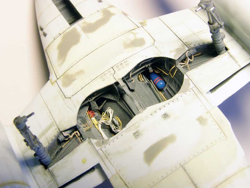

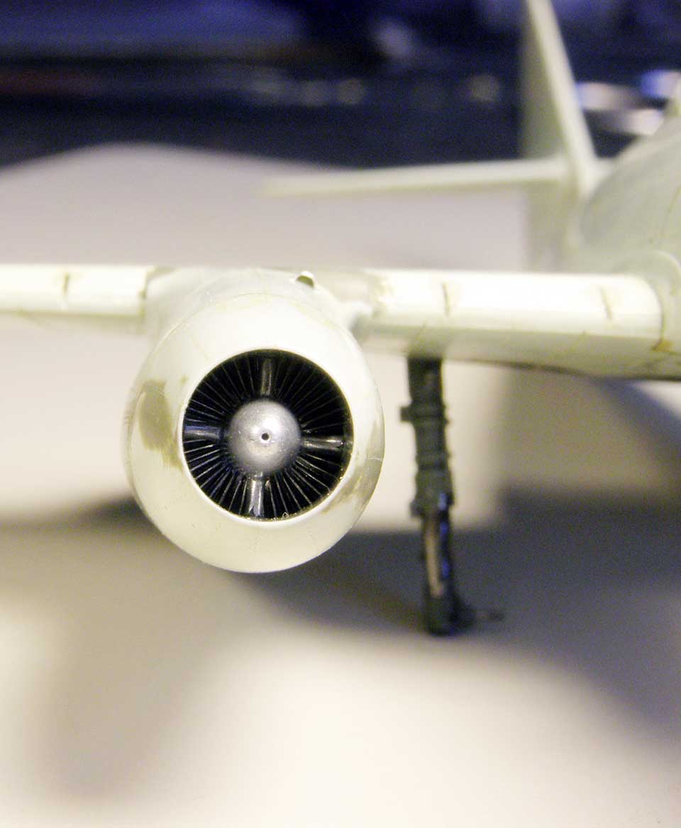

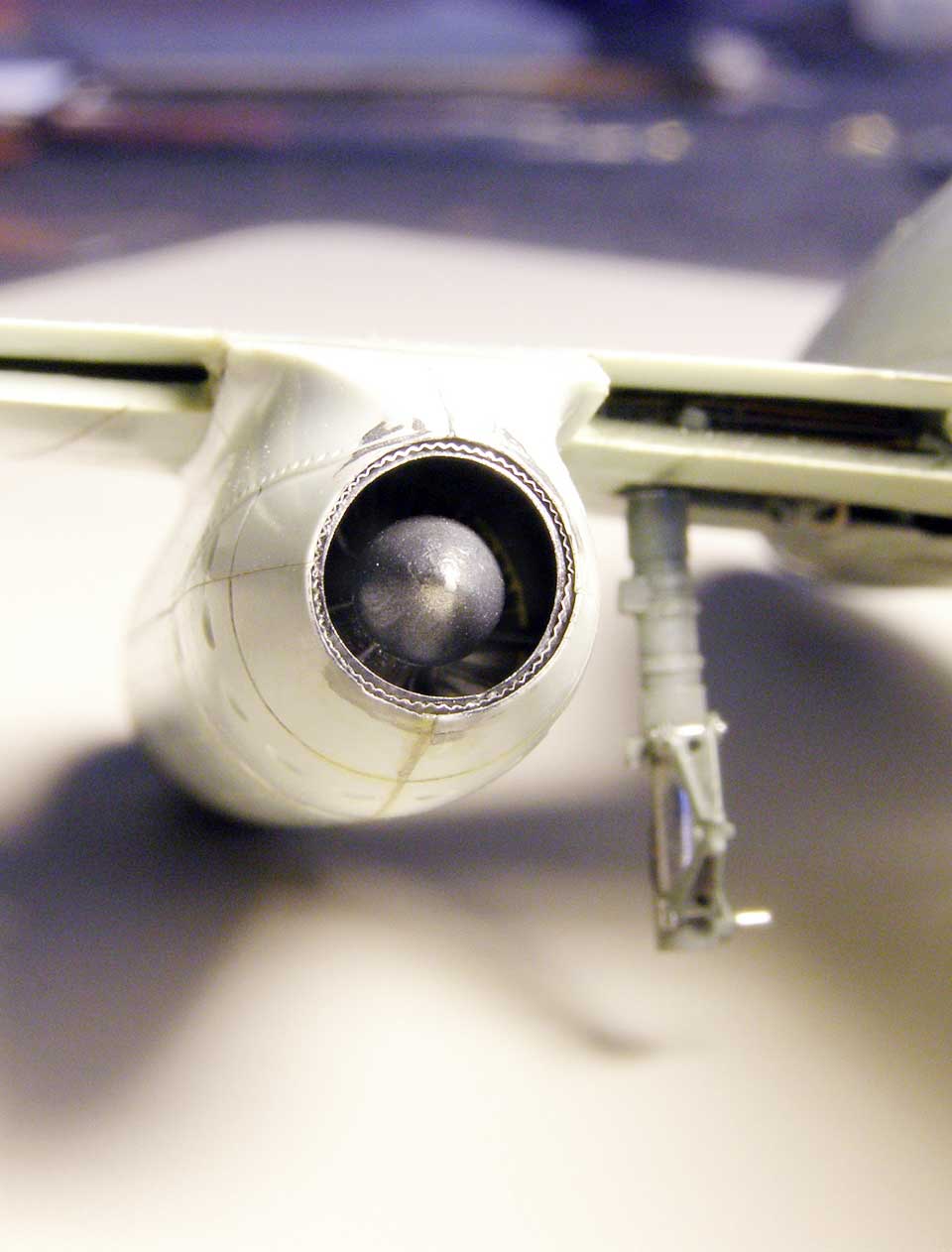

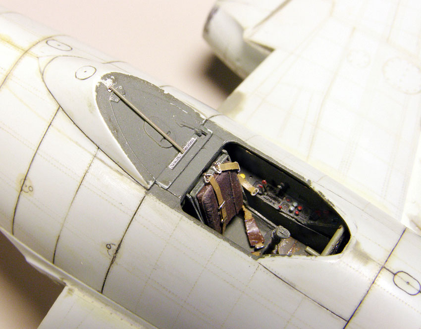

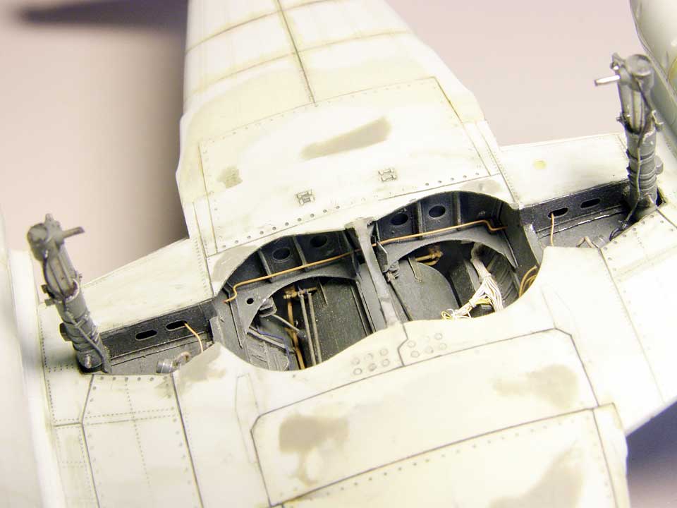

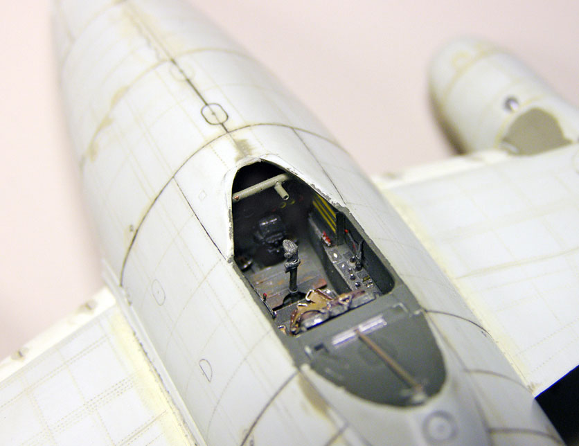

Спасибо! Неожиданно даже - это гораздо легче сделать, чем кажется. Тут (в смысле на фото) было сложнее. Масштаб 1/72. Наполнение ниш шасси, стойки шасси, двигатель сделаны с нуля. Кабина травление + с нуля (кресло пилота, мягкая спинка и пр.)
Всеслав, в том то всё и дело, планировалось оставить в чернении (в этом и была суть), но - раствор серной печени подвёл :(. Чернение просто сыпется в полном смысле слова. Раньше чернил таким способом и всё получалось, что произошло, не понимаю. Нужно было в другом растворе чернить - едкий натр + калий надсернокислый. Теперь придётся подкрасить, но - При покраске все равно щели частично зальются., нет не должно так получится. Если хорошо разбавить краску ("Ревелл" или "АКАН" пахучий) и дунуть в несколько приёмов, то всё останется заметным, правда к сожалению немного "замылится" это дело, но не катастрофически.

Димовер, да в общем то можно сказать, что закрываются(лись), для удобства покраски. Закрыл, маской накрыл нишу и можно красить. Но произошло непредвиденное - протекла эпоксидка в момент установки всего узла и всё это дело заклинило. Хорошо, что вовремя обратил внимание и успел выставить стойки как положено. А вообще закрывающиеся шасси не планировались.
