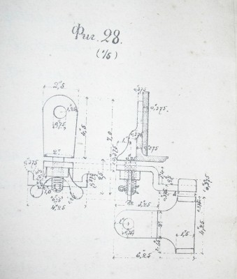

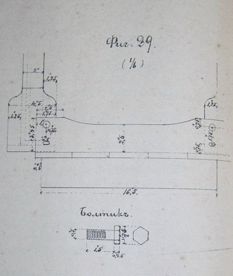

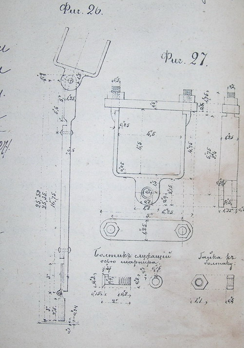

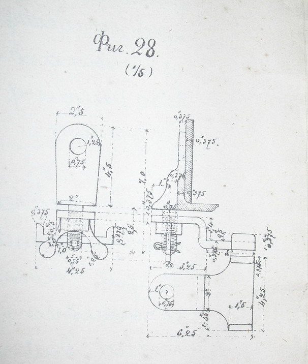

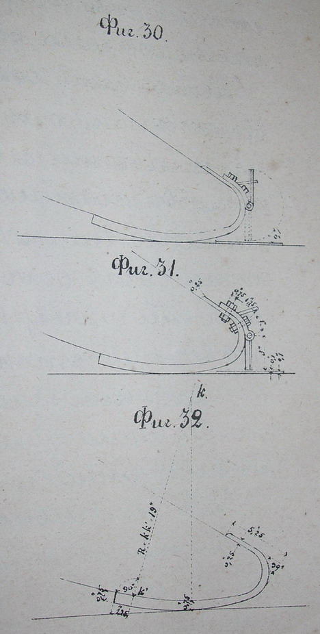

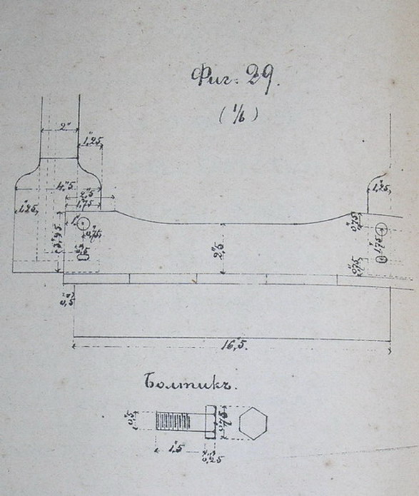

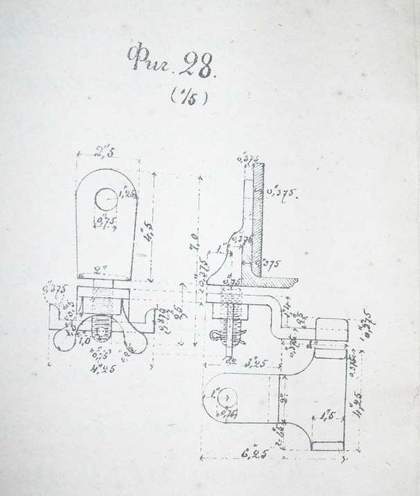

Каранин Александр, По поводу линеек. Вот имеющиеся чертёжики.№26 вид на переднюю линейку сбоку и её кронштейны на сои. Размеры в дм. №28 крепёж по походному (2 шт.) по одному на каждой станине.№29 задняя линейк. №30 крепление задней линейки , вид сбоку.

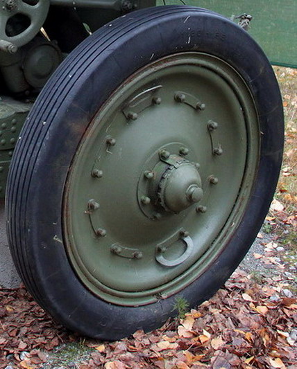

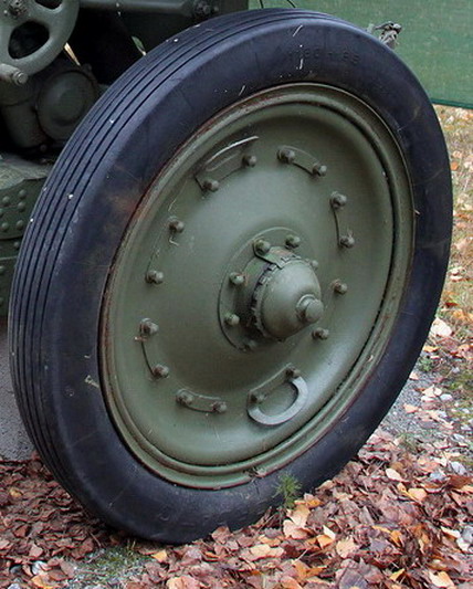

Cергей Васильевич, я опять с дурацким вопросом .. Технического характера.. На колеса ставятся чеки с цепью (Вы их ваяли ). На дискообразной части есть некий крюк , параллельный плоскости колеса, который (как я понимаю) обеспечивал стопор колеса , если цепь накинуть от клина еще и на него (или я не прав ?). Если так , то при стрельбе - замыкалось ли колесо на стопор ? По идее - нет, нагрузка на ось при откате большая будет.. Мне действительно это важно. Сие не треп, позицию делаю ..*в работе* , что ли.. Если я не прав , то его .. наначение ?

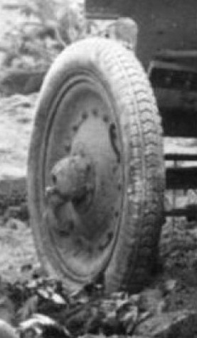

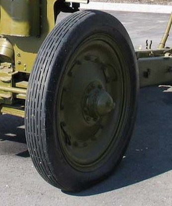

Войцехович, Сергей Васильевич просвятите по двум вопрсам: Какой тип шины использовался на гаубице М-30 и на передке гаубицы в Великую Отечественную. Есть подозрение, что Трумп слегка накосячил с рисунком протектора и размером самого колеса. У меня давно уже лежат колеса от канадского Гуссара, так вот там два типа колес гаубицы с разным рисунком протектора и существенно шире. Второй вопрос. Использовались ли спец. приспособления например передок при буксировке пушек БС-3 так же в ВОВ ?

Каранин Александр, Шайба с крюком на оси служит не для стопорения колеса (их на этих орудиях не было). Она служит для стопорения чеки. Чека входит в пространство между загнутой частью крюка и плоскостью диска (плотно входит) и таким образом находится в одном положении. Цепочка же же идущая от чеки к скобе на этом же диске служит только для того, чтобы при вынимании чека не затерялась.

Беков Александр, На М-30 стояли колёса КПМ-22 (КПМ-Ф-22) с шиной ГК размером 1180х165 мм. На время войны известно по крайней мере три типа протекторов. С 6 прерывистыми полосками , с 6 непрерывными полосками (обе с 16 швами на боковинах) и колеса с мелкой ёлочкой. После войны были колёса с крупной ёлочкой и другие (за рубежом)

Беков Александр, Забыл про колёса передка на М-30 написать.Были деревянные спицевые, КПМ как на пушке, но чаще стояли колёса от ГАЗ-АА.
