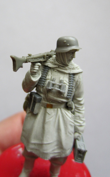

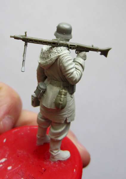

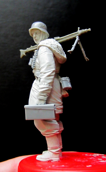

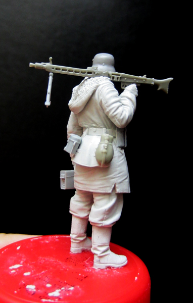

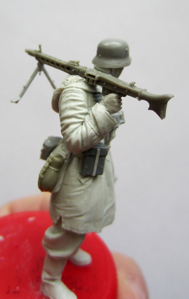

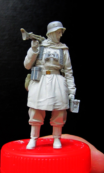

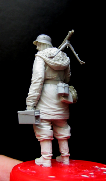

Менелай, хорош фриц только не слишком ли он крупноват, МГ мелко выглядит. Фото разведчика не выложите?
- Менелай
- Откуда: Санкт-Петербург
02.02.12 [13:16]
#762
soldger, Спасибо! По высоте фигурка 52 мм, от пяток до макушке. Если в сравнении то он один в один с Альпайном по высоте. Пулемет в живую по размеру "глаз не режит", думаю тут какие то издержки фотосъемки (упражняюсь в фотографии пока)и разности цвета, на 4-ой фото с правого бока, он вроде как вполне нормальных размеров, ну и конечно объемы зимних шмоток свое берут.

Немного поигрался с фотиком, настройками, расстояниями и т.д., а заодно и попробовал на темном фоне снять

Сереж, ССман супер, но вот бошка не понравилась. Какое-то худое с заостренными чертами лицо у него, как у тыловика. Такому пулеметчику надо этакую наглую раскормленную ряшку чтобы каска в притык была, как там у Твардовского:

Спасибо ребят!
Александр Зеленков, Так я Саша вот такого и задумывал, худощавого и заостренного,аристократа
хотел даже сделать вытянутый нос с горбинкой, но потом отказался от этой идеи. А вот второй номер будет мордатый как раз
А бошки пусть меняют если захотят, не жалко.

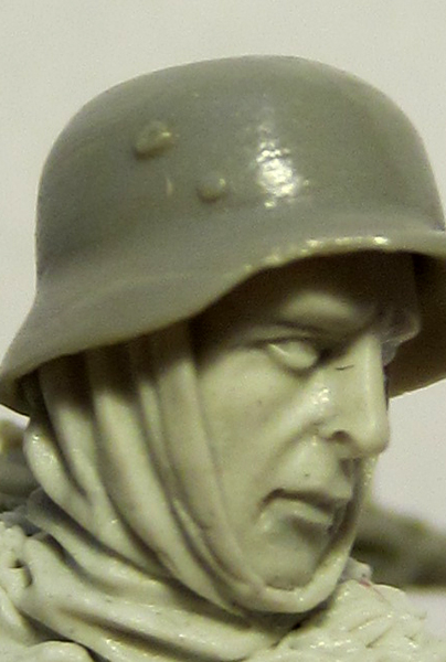

Менелай, Хороший боец, но вот только нижние веки показались великоватыми.Одежа со складками просто супер!

Менелай, да головы на последних фигурах не очень, узкие ,носы тонкие. Раньше получше были

Andrey Tolkalin, Попробовал снять под другим углом освещения, что бы более четко читались глаза, так как мелкие детали оттенять сложно, что бы они читались.
soldger, Ну так лица разные и носы тоже, а так тренируюсь пока, пробую всякие штуки, дальше поглядим к чему все это приведет.

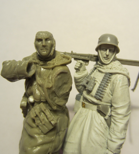

#773
Кстати, по упитанности таковские бойцы не такие и уж сильно раскормленные
Сейчас как раз одного собираю для виньетки:

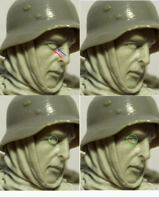

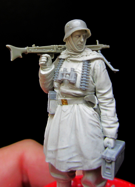

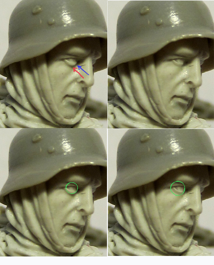

#778
Менелай, обрати внимание на два места. Красной стрелкой я показал впадину под глазом(нижним веком), а синей самое выступающее место века и глаза. Справа я подкорректировал в этом месте глаз, то как я себе его представляю. Снизу на этих фото я прорисовал глаз насквозь, чтобы было понятно о чем я говорю(реальный глаз человека большей частью скрыт в глазнице и веки окружают не глаз целиком, а только часть выступающей сферы).
P.S. Я понимаю, что многие воспримут это как "придиризмы", но из таких вроде бы мелочей и складывается скульптура высочайшего класса, к которой я отношу последние твои работы.

02.02.12 [19:35]
#779
А в остальном замечательная работа и худоба лица, лично меня, не смущает.
- Менелай
02.02.12 [19:38]
#780
Andrey Tolkalin, Спасибо Андрей! Уловил. Отправил в свою копилку. На этой фигурке оставлю как есть, мелкие детальки поправлять тяжко, а вот на следующей фигурке учту замечания обязательно.
