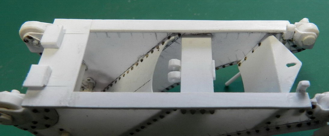

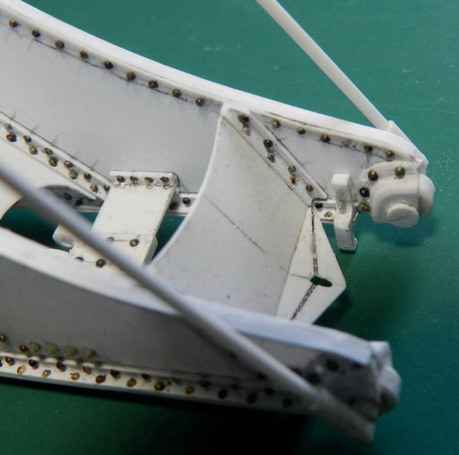

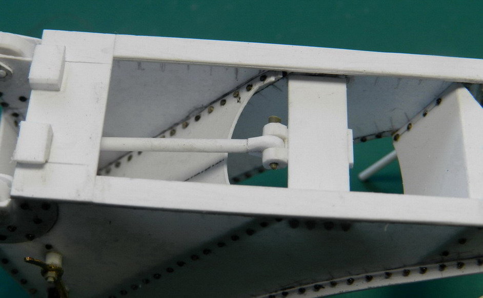

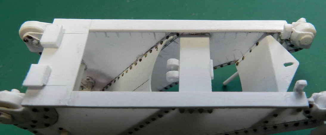

Установил на станке передние и задние захваты. При их помощи станок сцеплялся с рамой.

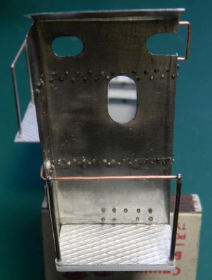

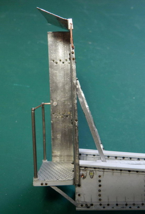

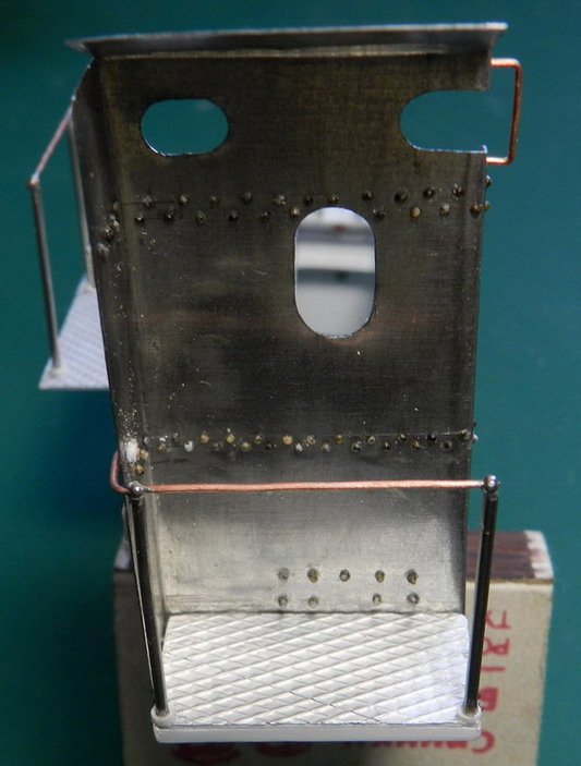

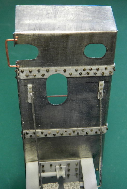

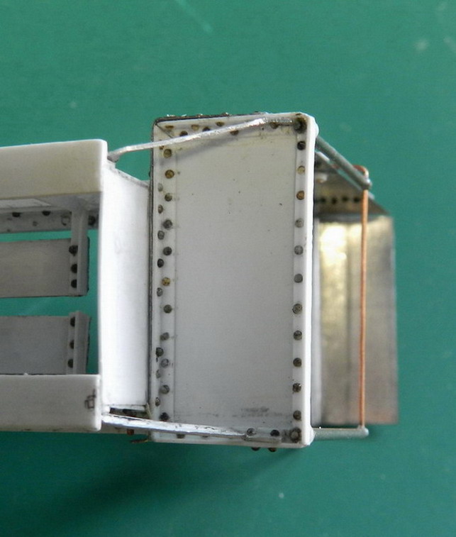

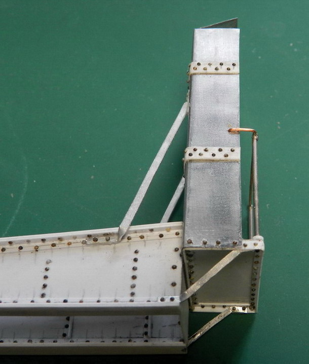

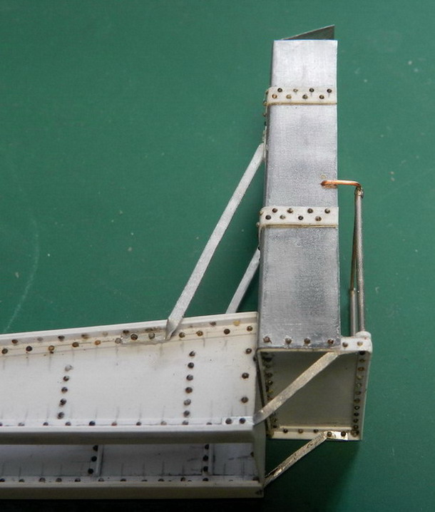

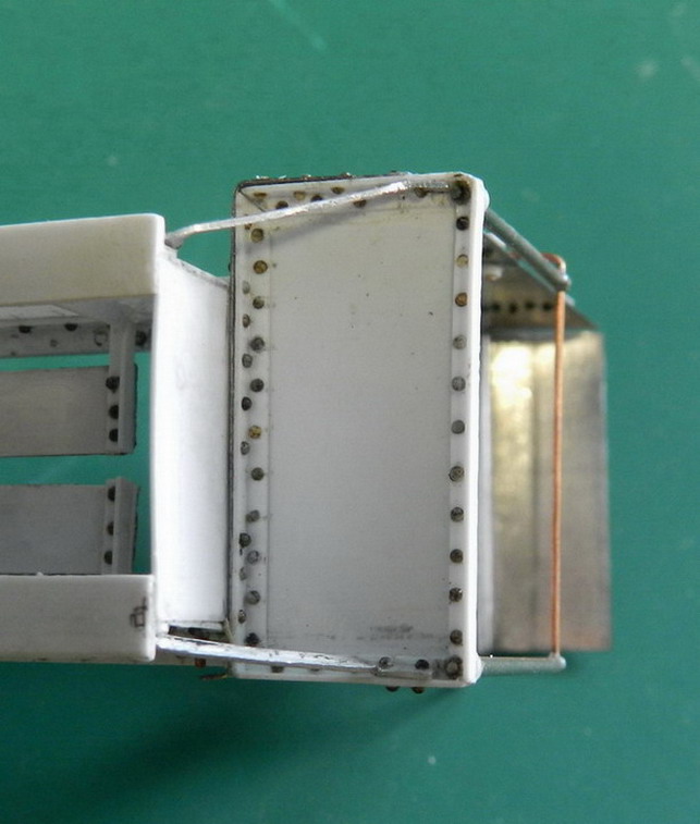

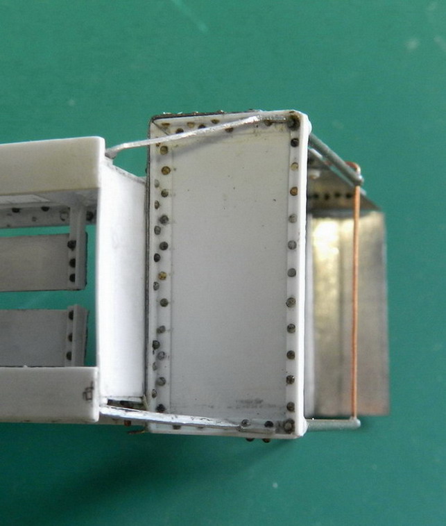

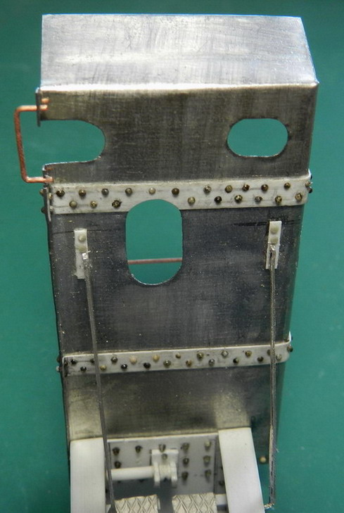

Далее согнул из жести защиту для площадки наводчика. Приклеил по месту и установил оттяжки.

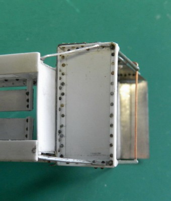

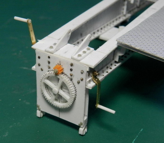

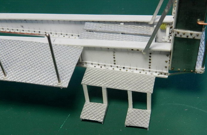

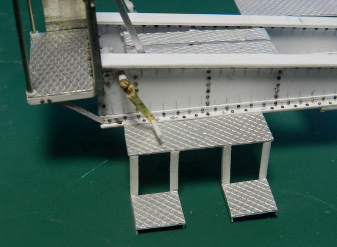

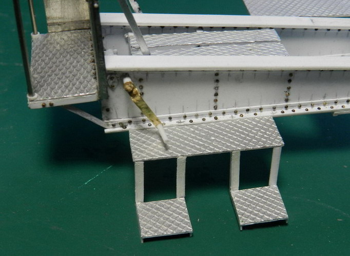

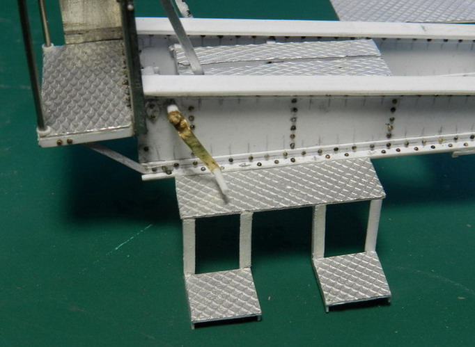

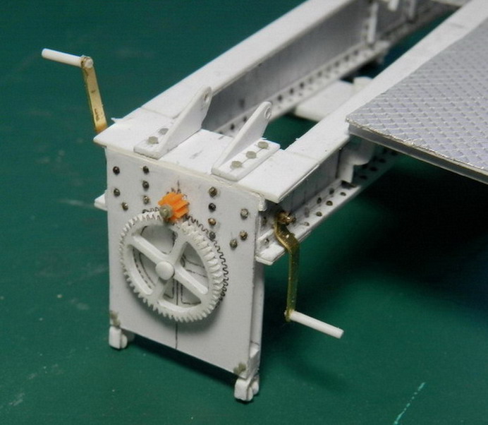

Сделал на раме справа и слева подножки-ступеньки. Кроме того изготовил рычаги для ручного отката и для поворотного механизма.

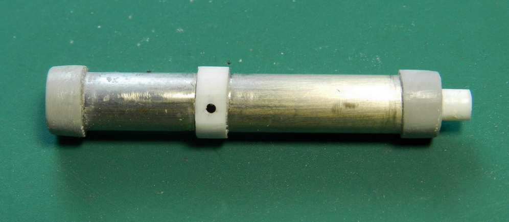

Изготовил трубу компрессора и шток. Шток установил в проушины на станке.

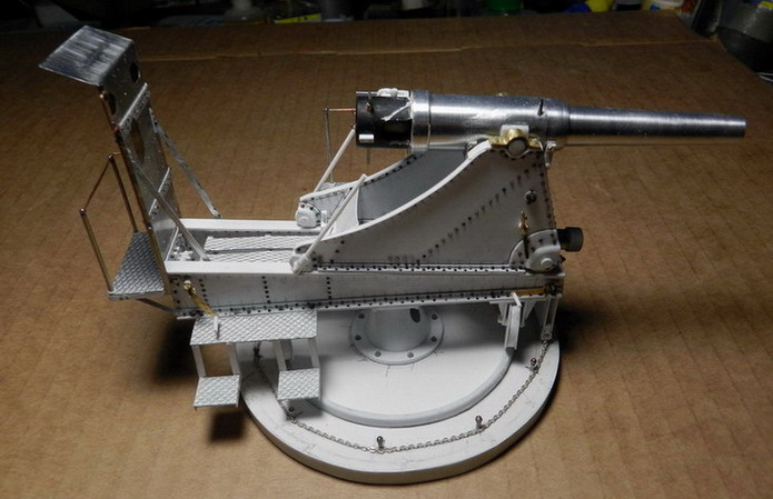

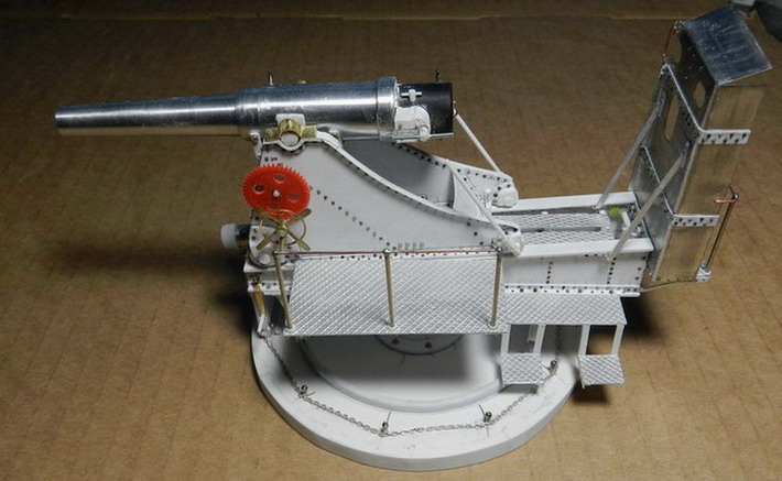

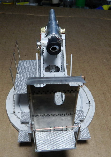

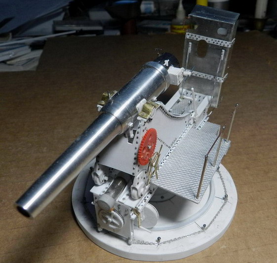

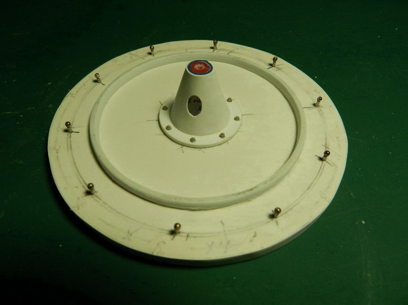

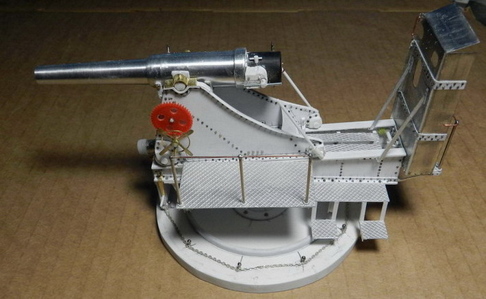

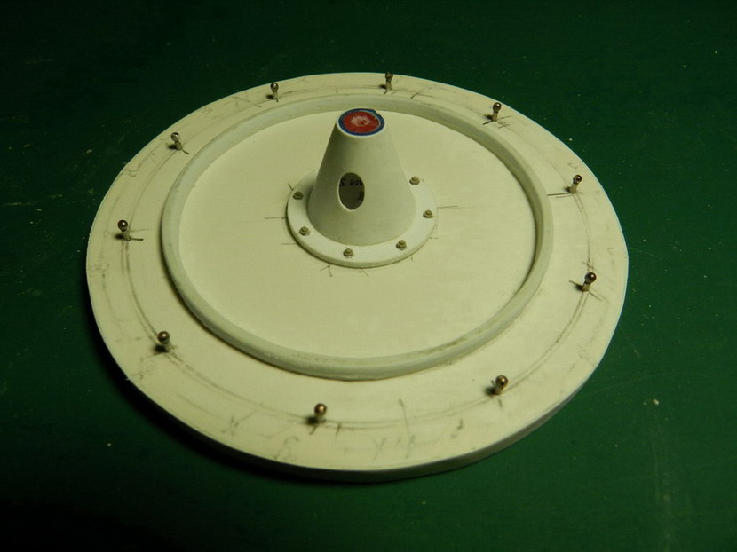

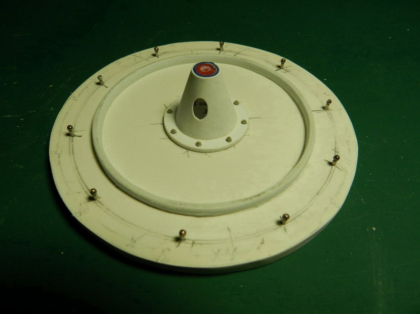

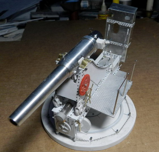

Сделал основание с круговым рельсом, тумбой и штырями для цепи поворотного механизма. Произвёл предварительную сборку модели.

Лепота! Шестеренки, цепочки! Знаменитый "паровой стимпанк" отдыхает и "нервно курит в сторонке"! :D

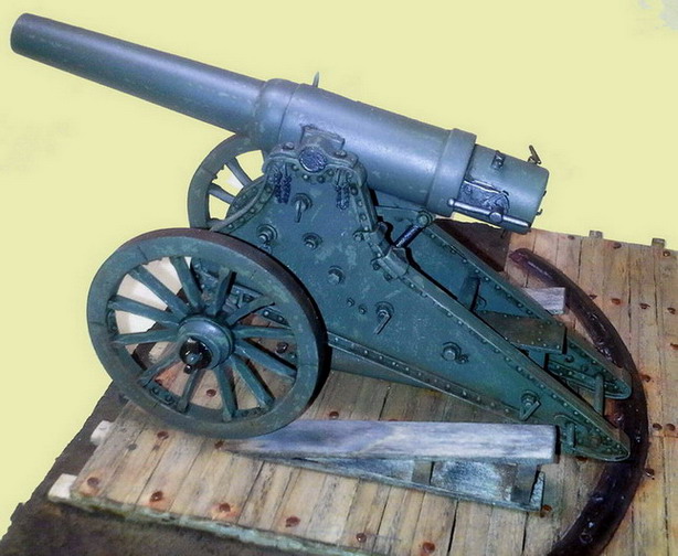

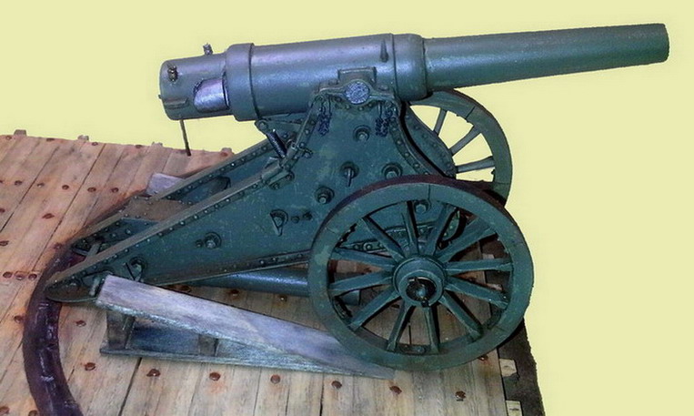

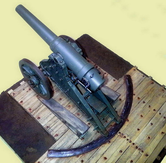

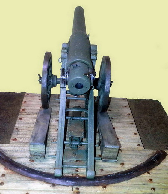

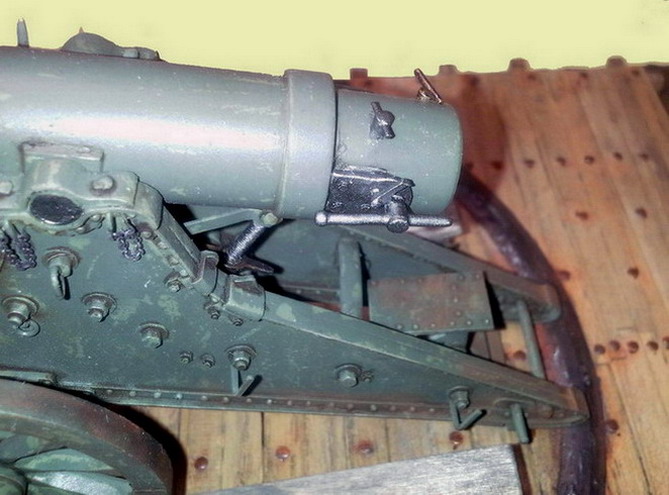

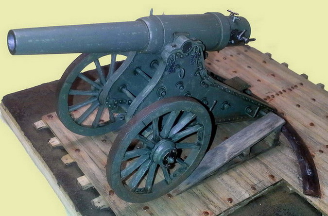

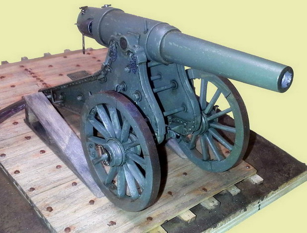

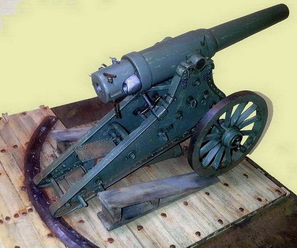

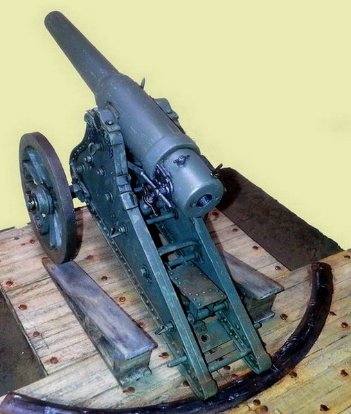

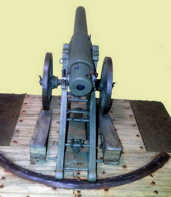

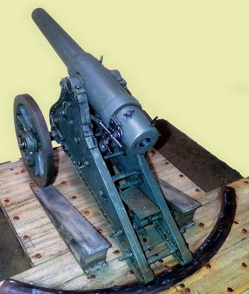

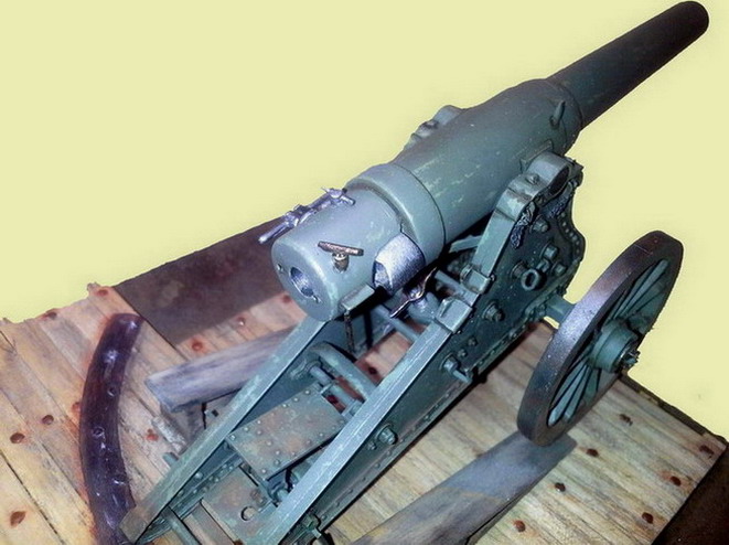

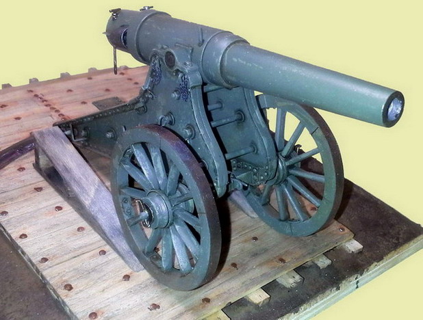

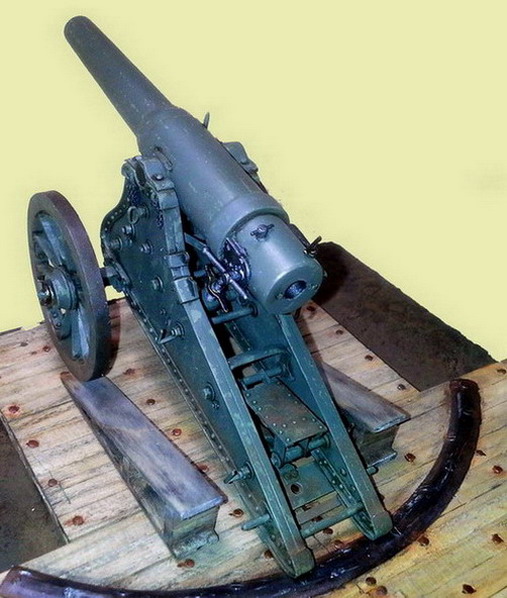

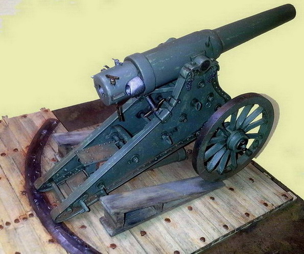

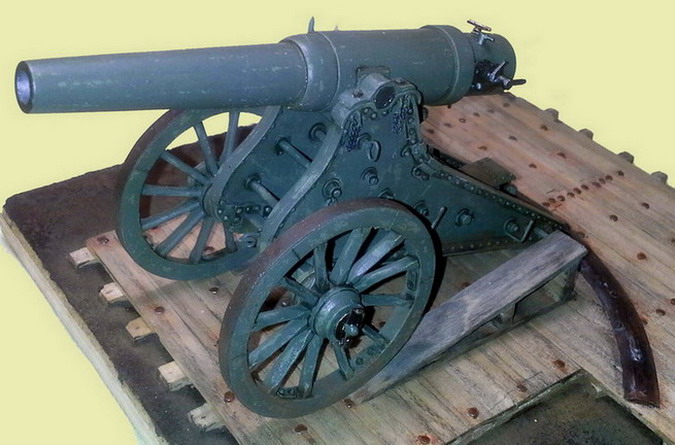

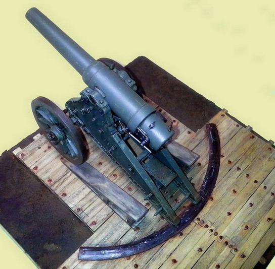

Выкладываю фотографии окрашенной модели 6 дм. пушки весом в 190 пудов на крепостном лафете. Перед береговым лафетом строил. Красил коллега из Новосибирска пожелавший остаться инкогнито.

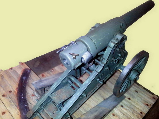

Ещё пяток фотографий.

Как всегда на высоте-даже говорить не приходится, созерцаю.

Красотища !!! ( с глубоким вздохом )
Но возникает вопрос, не по самой модели. "И как они эту штуку крепят ?" (с)
А если серьезно, интересно, как наводился сей агрегат по горизонтали? И каждый раз при повороте клинья, на которые орудие откатывалось, перекладывали?
С огромным уважением и восхищением к автору очередного чуда.
Войцехович
Откуда: Брянск
28.05.15 [00:08]
#799
Grif, Привет Григорий! Давно не появлялся. Клинья естественно передвигались каждый раз.По горизонтали наводили следующим образом. Гандшпугами приподнимали хоботовую часть лафета подведя их под выступы по краям лафета. Затем ломами упирая ими в платформу и в бок лафета передвигали оный по горизонтали.
