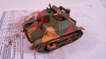

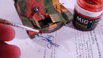

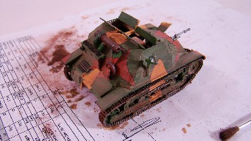

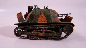

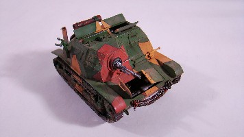

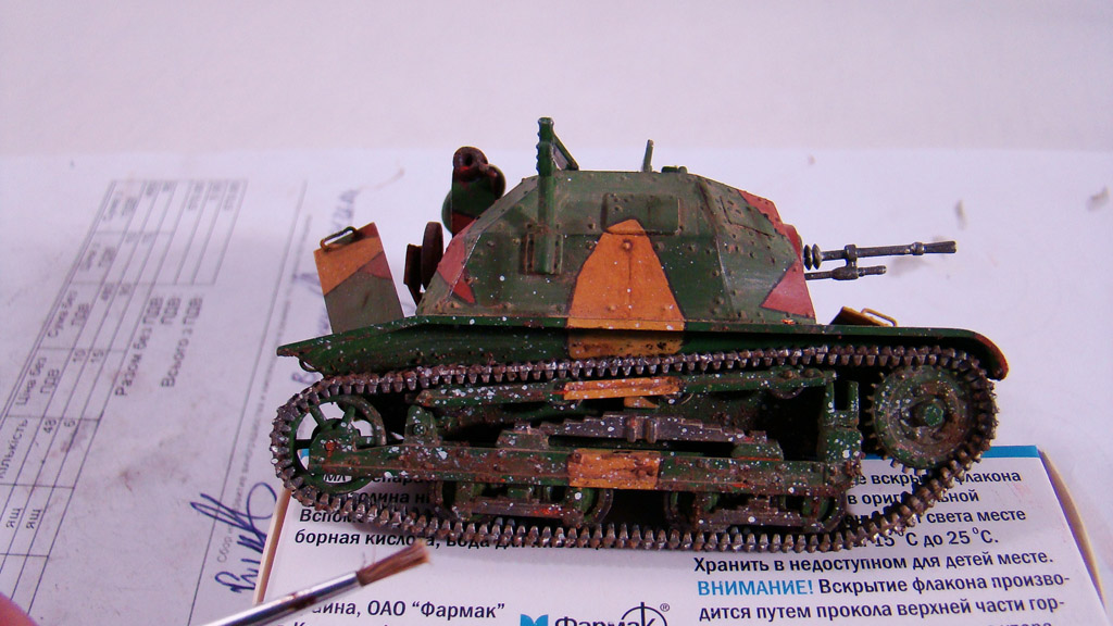

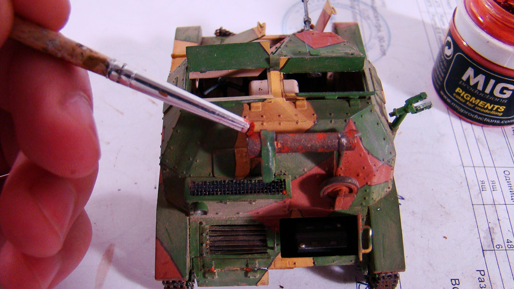

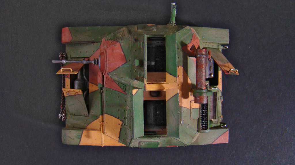

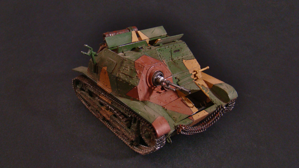

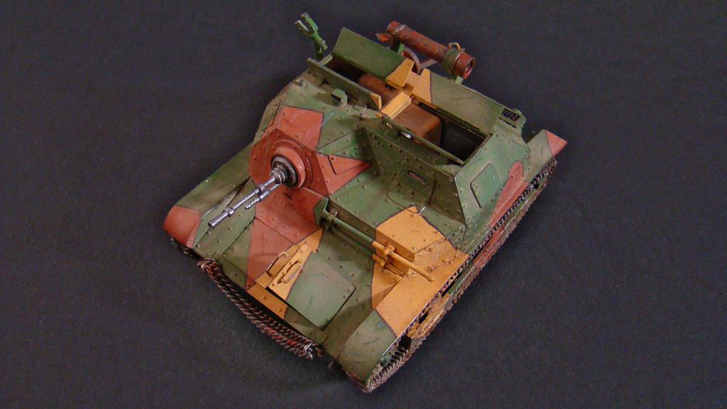

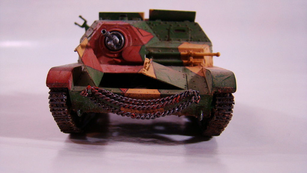

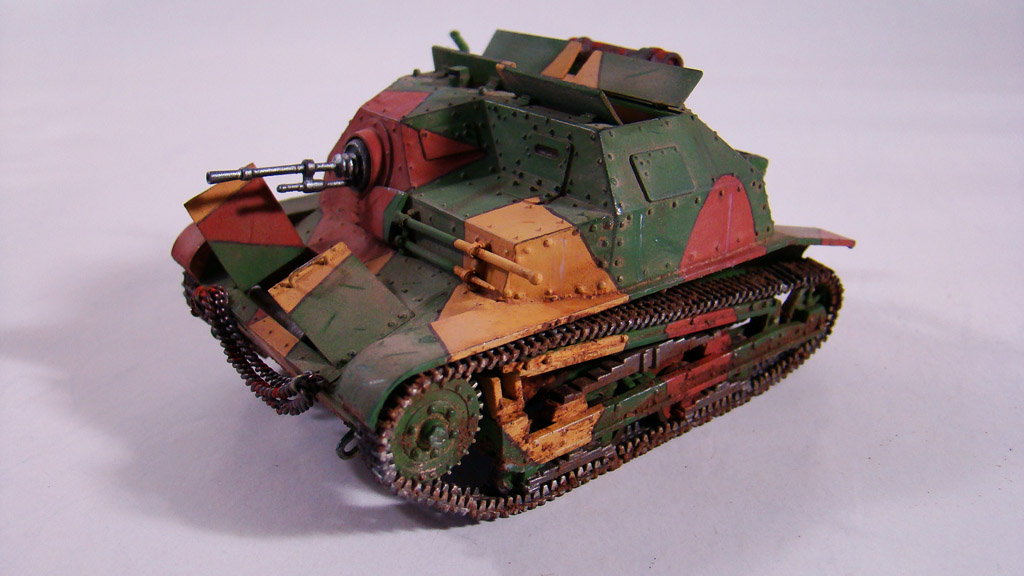

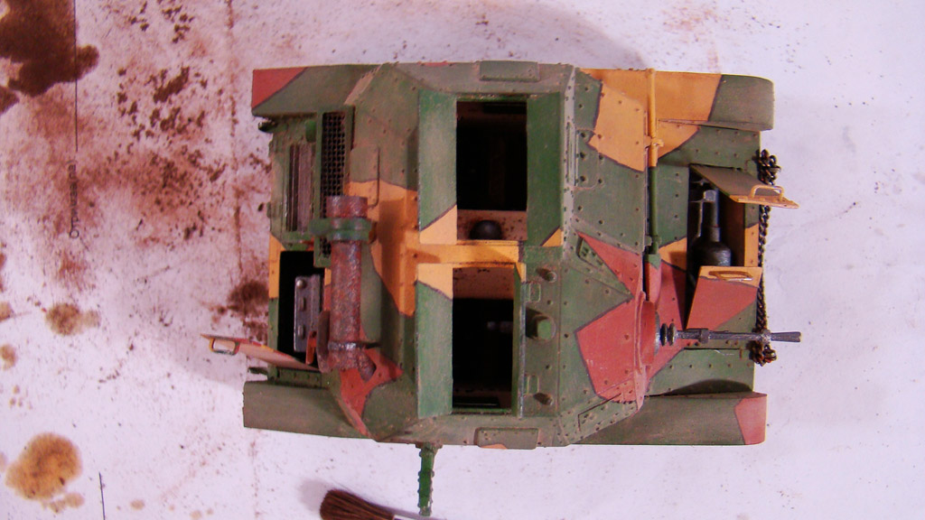

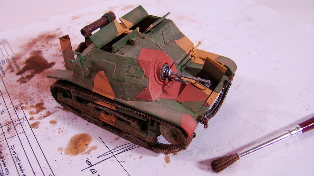

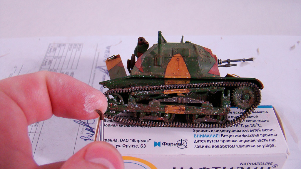

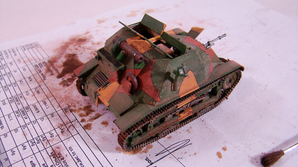

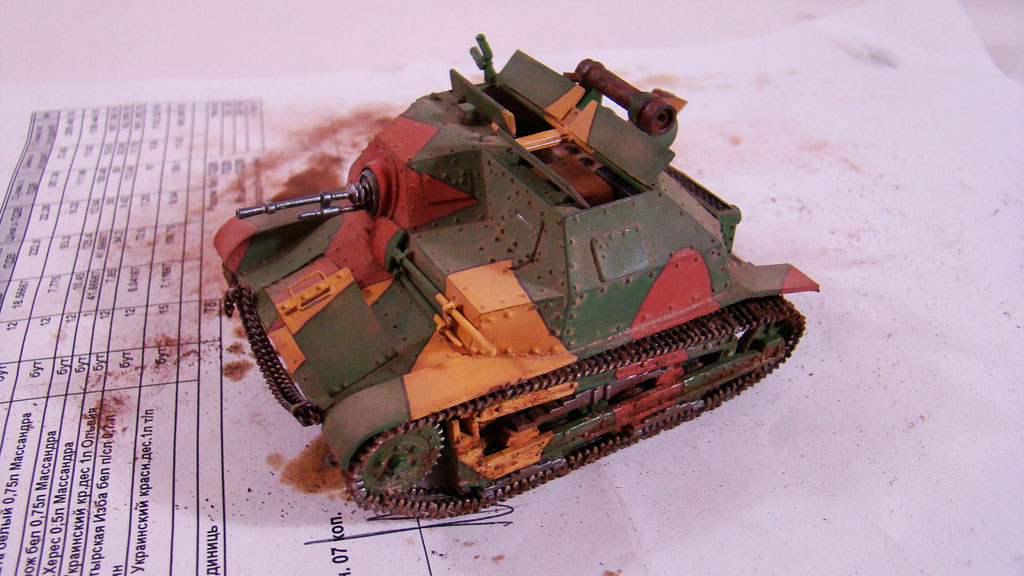

После нанесения грязи,можно даже не дожидаясь пока она засохнет, вся ходовая обильно обрабатывается пигментами от мига P414 Track Brown, а все остальное светлым P232 DRY MUD
ключ
Откуда: Украина
27.08.09 [14:45]
#84

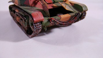

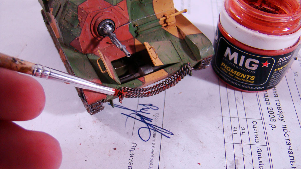

После довольно долго натирал карандашом траки,и добавил немного ржавчины на глушитель и цепь.
ключ
Откуда: Украина
27.08.09 [14:53]
#85

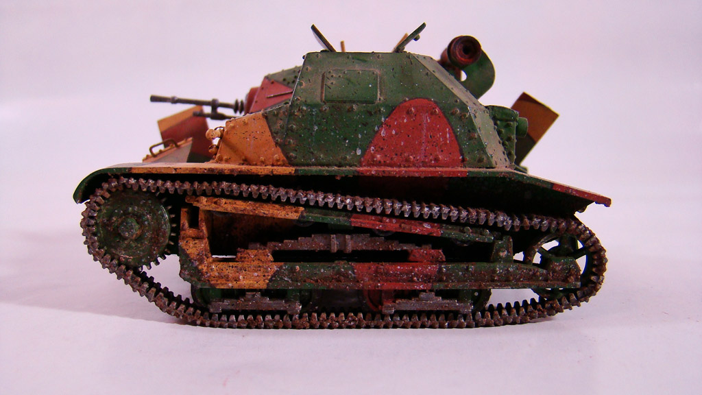

После этого местами произвел смывки темных цветов и добавил подтеки все тем же маслом.
ключ
Откуда: Украина
27.08.09 [15:02]
#86

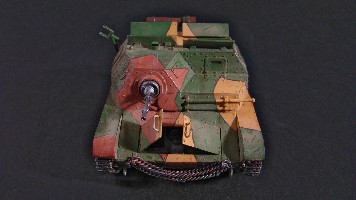

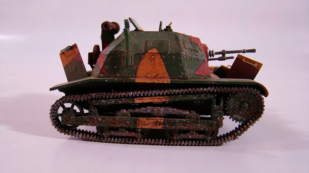

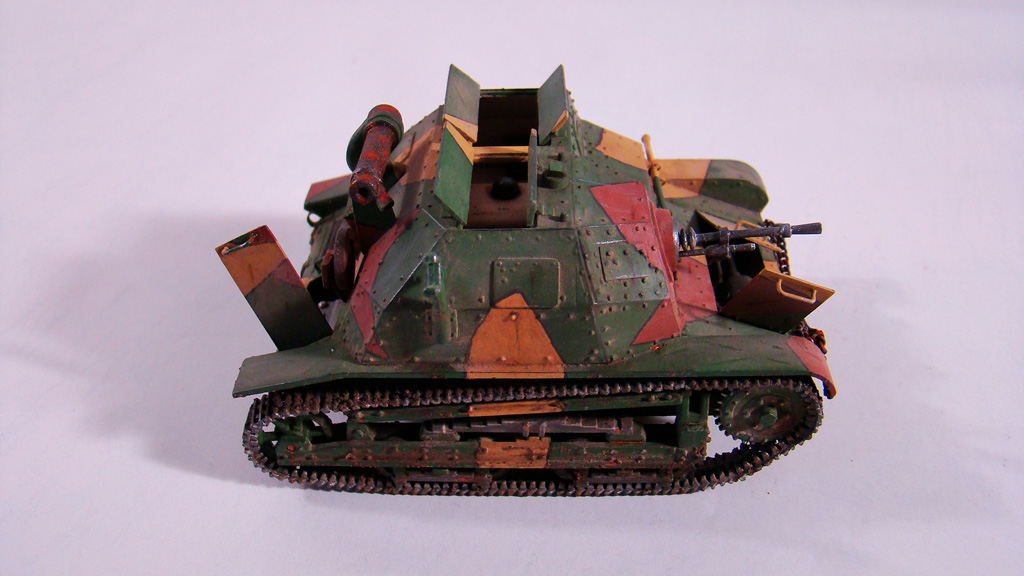

И наконец низ корпуса был забрызган 3 цветами LIGHT FLESH-VAL 70928 , SS CAMOUFLAGE MEDIUM-VAL 70826 ,SS CAMOUFLAGE BLACK-VAL 70822.Брызгать лучше синтетической более жесткой кистью.Желательно тоже не новой.
ключ
Откуда: Украина
27.08.09 [15:12]
#87

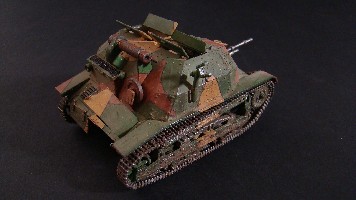

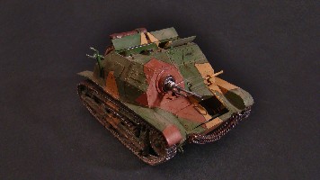

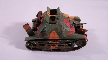

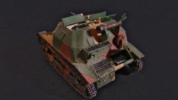

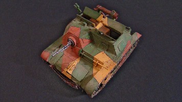

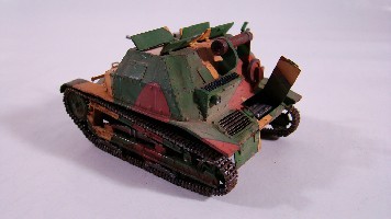

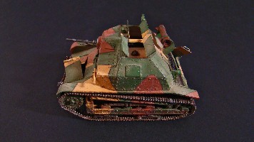

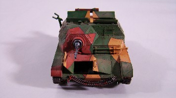

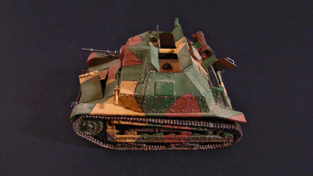

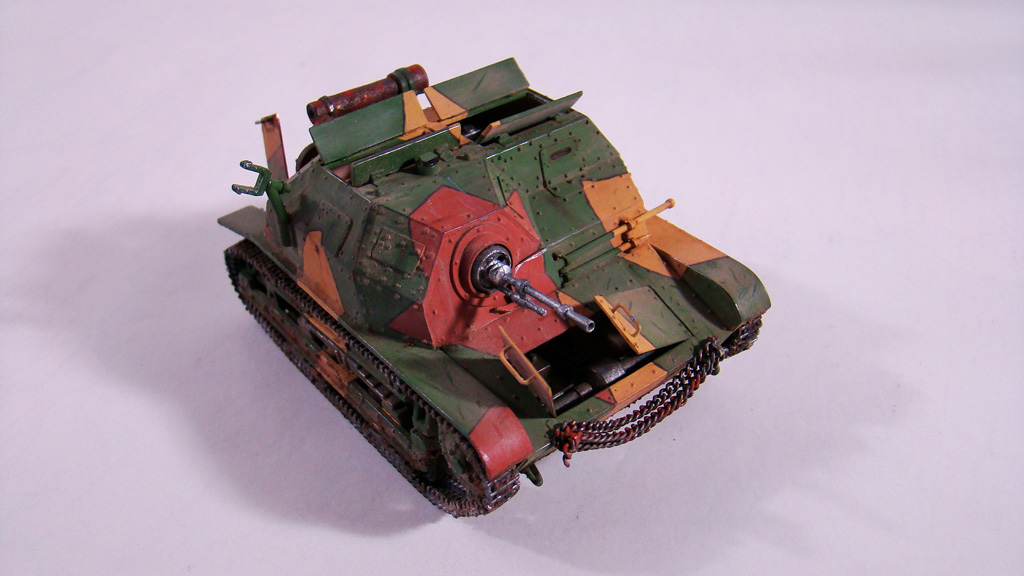

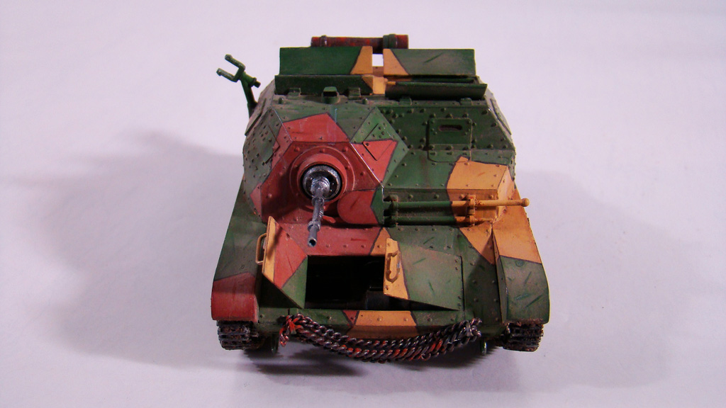

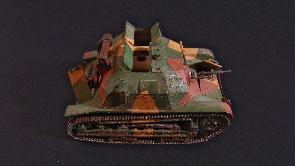

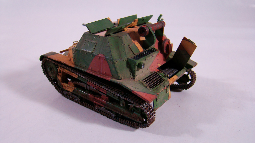

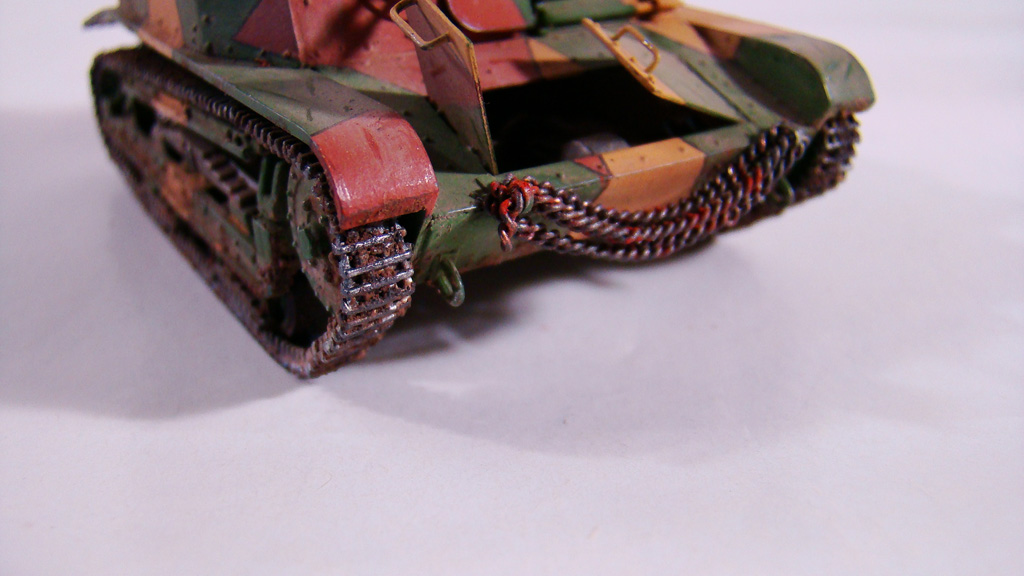

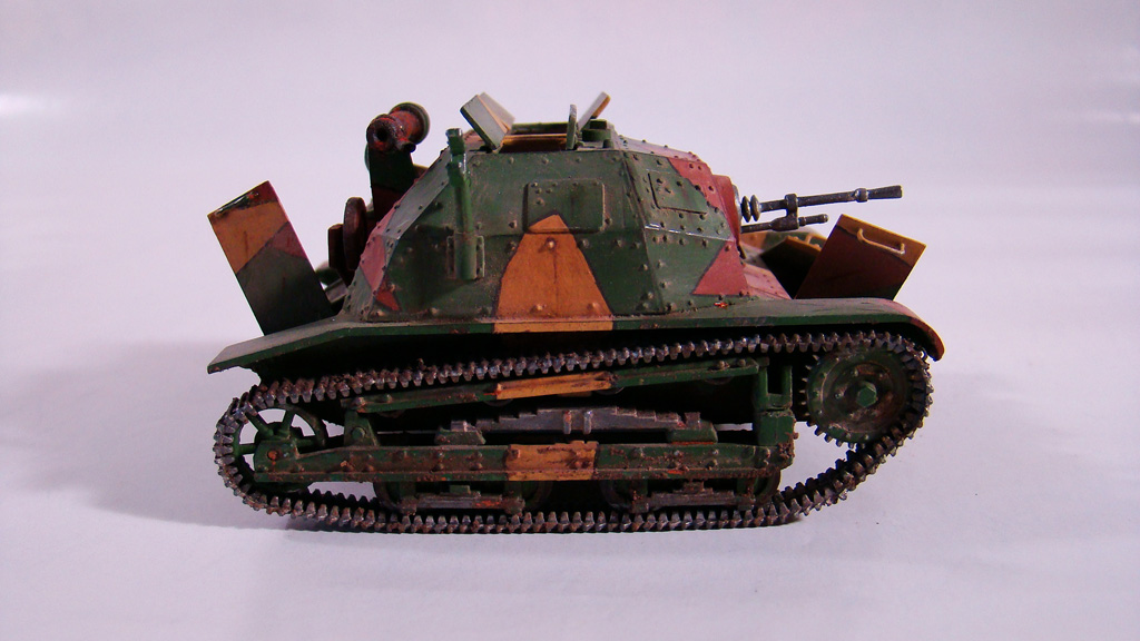

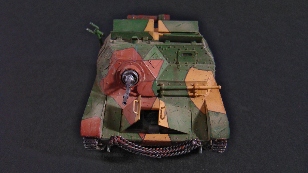

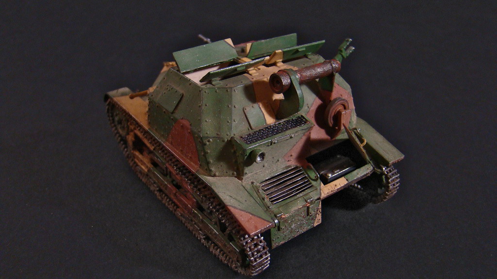

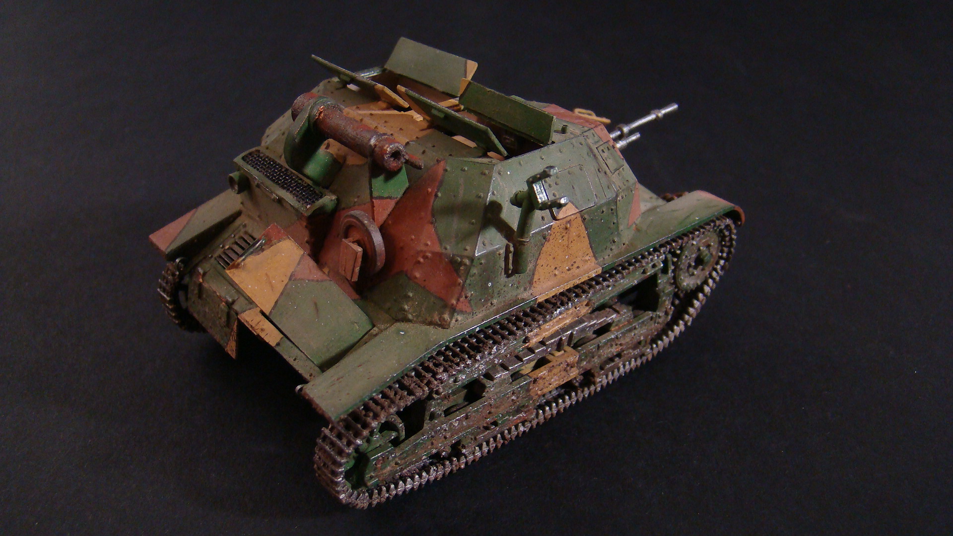

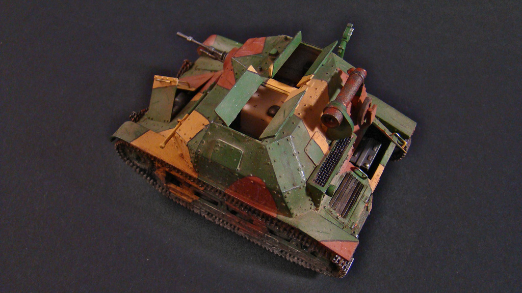

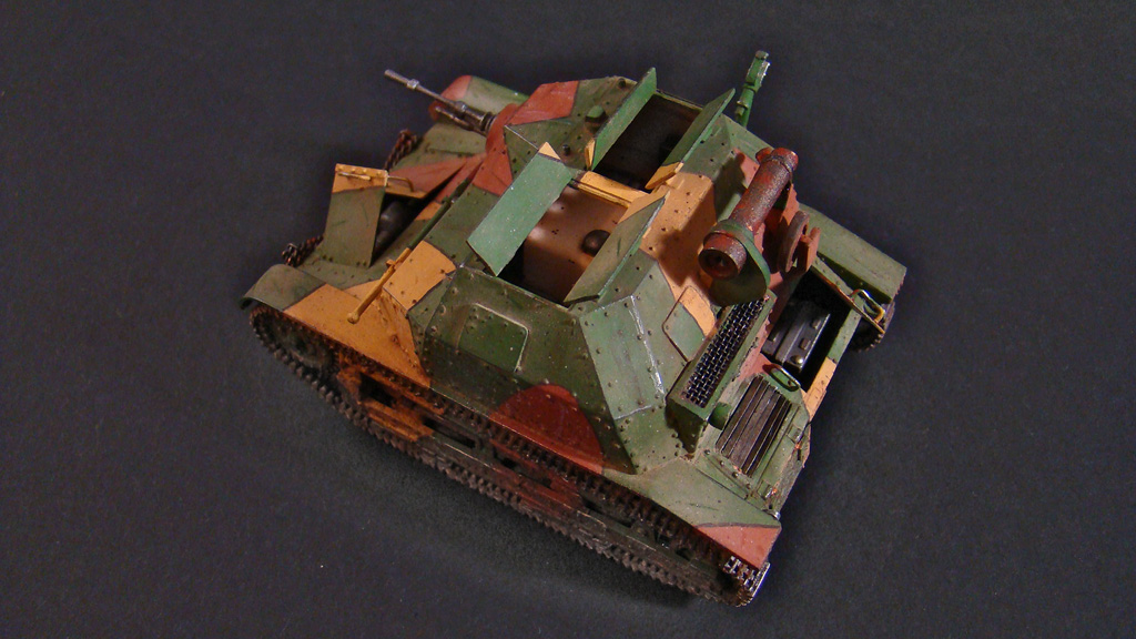

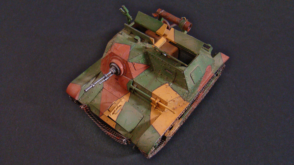

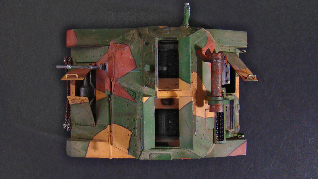

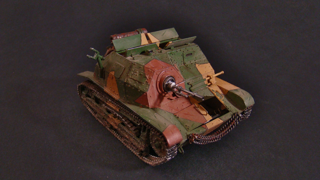

Вот вроде и все, после я еще окончательно прошелся по граням и гусям карандашом кое где убрал излишне большие белые пятна и пошел колдовать над окончательной фотосессией, которую впервые решил провести на черном фоне.Вот что получилось.
ключ
Откуда: Украина
27.08.09 [15:19]
#88

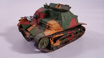

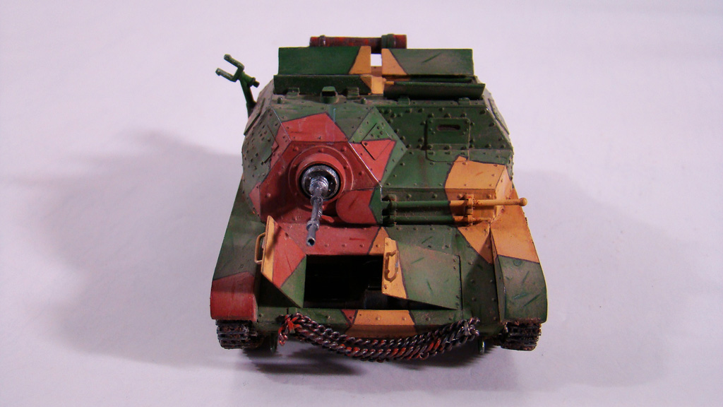

На последних фотографиях баланс цветов переставлен с ярких на нормальные тона. Теперь буду рад выслушать любые коментарии, возможные изменения,по цветам и деталям.

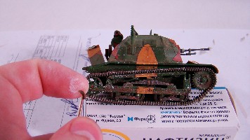

#89
ключ, А лопата должна быть камуфлирована?

Никифоров Андрей, Незачто,если что на предыдущей странице есть пара фото

ключ, брызгать грязь лучше зубной щеткой(желательно не своей :D ), а вообще хороший аппарат вышел :)

Симпатичная и необычная телега - понравилась :)

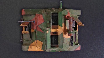

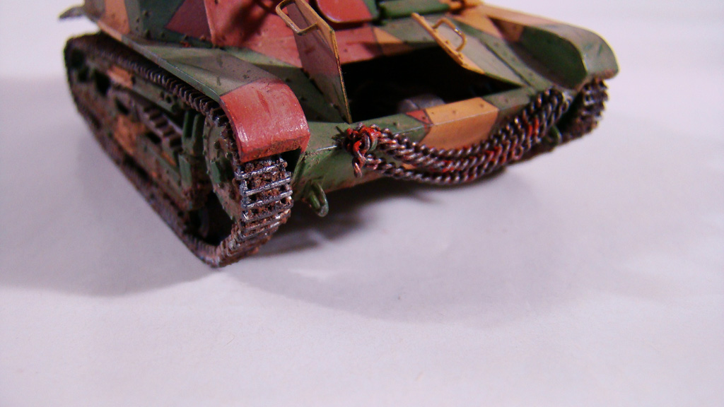

Мне тоже понравилось! Но непонятно, что удерживает кормовой люк от закрывания, зачем камуфлированы посадочные люки изнутри, где механизмы их закрывания (ручки, замки). Вроде всё. :?
Константин Чиганов
Откуда: Красноярск
01.09.09 [08:02]
#97

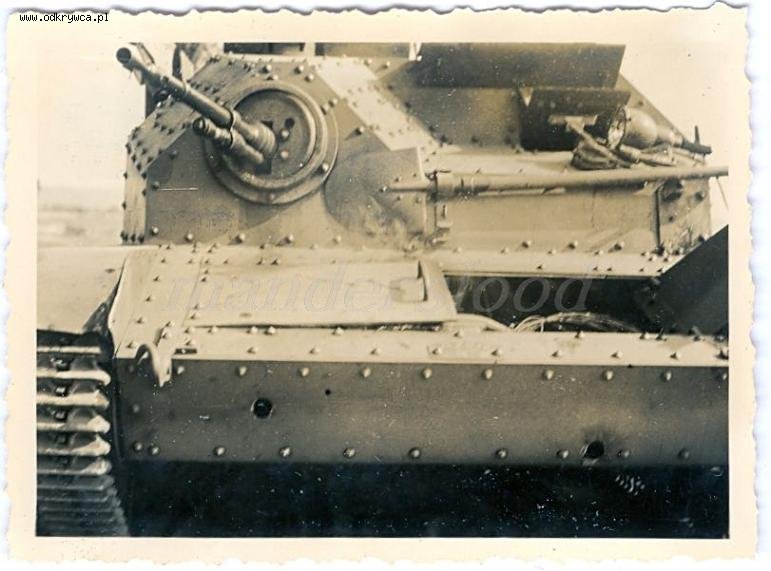

Очень мило. Конечно, ручки люков не помешают. Не очень понравилась ржа на глушителе - ИМХО, должна быть более оранжевая, чем алая.
И на смотровом приборе (кстати, эту конструкцию капитана Гундляха скопировали англичане для своих перископов Мк 4, а потом и в СССР) практически везде на фото есть козырек. Вот пример.

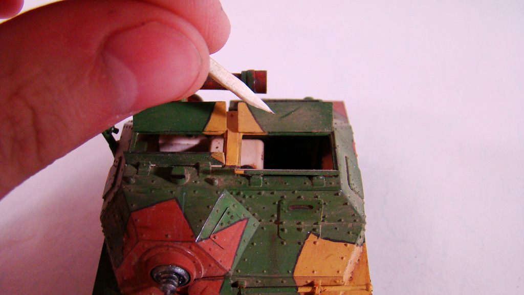

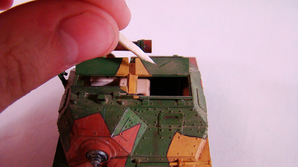

#98
Козырек вчера добавил,фоток процесса к сожалению нет, так как "хорошие люди" разбили мне лампы освещения,поэтому все фотосессии приостановлены.На словах это было так, из все тех же плат были вырезаны три части, одна гнутая основа и два треугольника по бокам, после склеены супер клеем и немного заточены.Изготовление проходило очень сложно так как деталь не превышала 4мм сама танкетка чуть больше спичечного коробка, получилось искомое более менее на пятый раз.Окончательная пересъемка все равно будет поэтому фотки выложу в любом случае, но в какие сроки точно не скажу так как на работе сейчас завалы.
ключ
Откуда: Украина
02.09.09 [11:55]

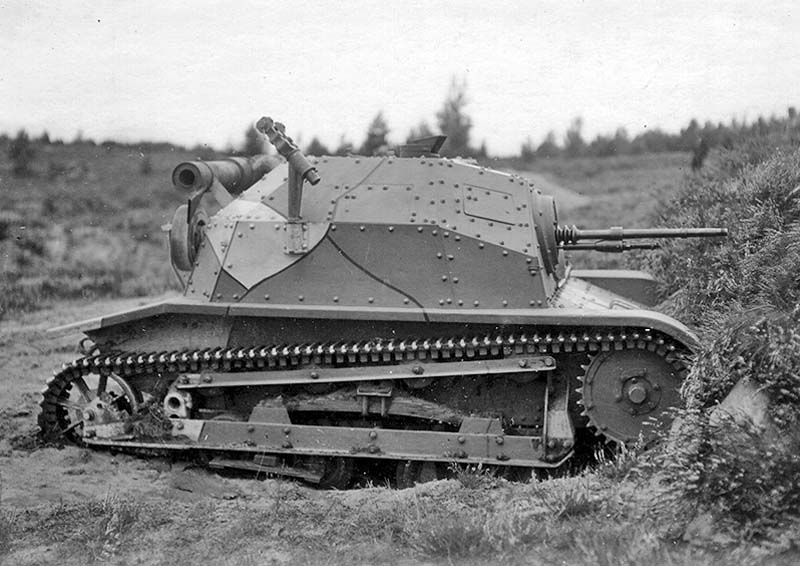

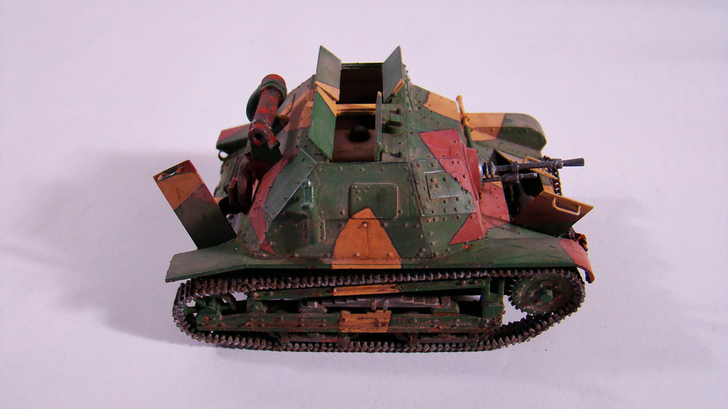

#99
Что до крепления люков, было два варианта. Первый люки лежали на небольшом пороге/ступеньке(на модели этого нет) и при открытии ухода/проваливаясь чуть вниз удерживались боковыми выступами с внутренней стороны.Второй вариант это ярко выраженные внешние скобы как я предполагаю появились уже позже.
ключ
Откуда: Украина
02.09.09 [11:58]
#100
Вариант со скобами
