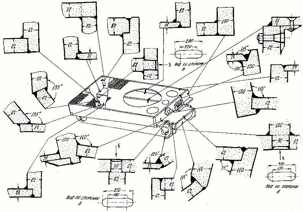

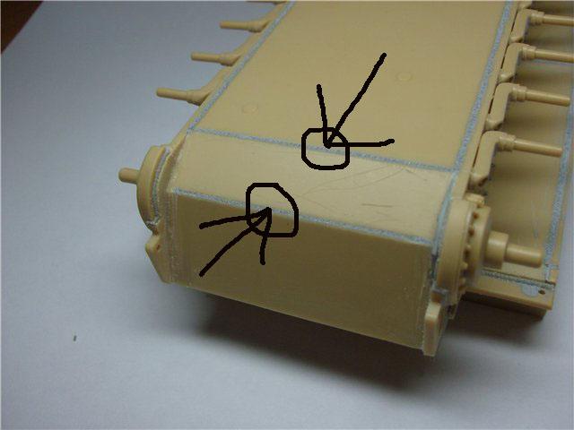

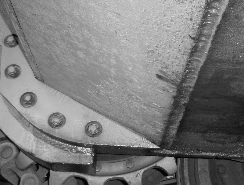

Здравствуйте yustas.Вопрос к вам по поводу сварных швов. Были ли они в этих местах, нет они были ,однозначно, только где проходили: внутри корпуса или снаружи. Если основной сварной шов проходил внутри корпуса, то в этих местах должна быть тонкая щель между броневыми плитами или очень тонкий "косметический шов" чтобы закрыть эту щель, а не основной сварной счет как вы сделали.
С уважением Андрей

Андрей Самылин, попробую ответить за Сергея! Если что он поправит! Сварной шов проходил через всю толщину брони равномерно, т.е. его толщина изнутри и снаружи будет одинакова. Фото днища под рукой не попалось, а вот фото спериди есть http://the.shadock.free.fr/Tanks_in_Fra ... mage4.html , http://the.shadock.free.fr/Tanks_in_Fra ... mage5.html , http://the.shadock.free.fr/Tanks_in_Fra ... mage7.html , http://the.shadock.free.fr/Tanks_in_Fra ... mage6.html , http://the.shadock.free.fr/Tanks_in_Fra ... mage3.html

Андрей Самылин, По схеме соединения броневых листов корпуса "Тигра" в этих местах,указаными вами,бронелисты уладывались в стык,поэтому сварные швы накладывались что с внутренней стороны так же и с внешней стороны корпуса.При сварке корпуса "Тигра" не использовались "косметические" швы,тот или иной шов нес за собой ту или иную функцию,а в целом это был цельный,крепкий и достаточно прочный корпус.У меня был где то в архиве снимок,на котором очень хорошо видны эти сварные швы,надо поискать ,найду и позже вам представлю.
с уважением yustas

#96
yustas Wrote:У меня был где то в архиве снимок,на котором очень хорошо видны эти сварные швы,надо поискать ,найду и позже вам представлю.

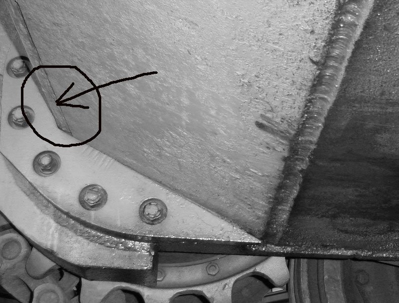

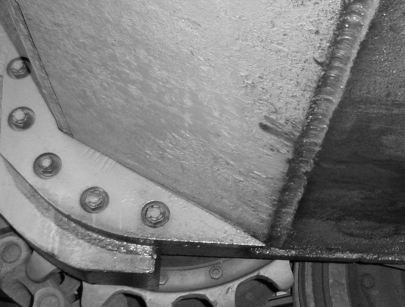

- Андрей Самылин
- Откуда: Саратов
06.09.09 [10:56]
#98
Отличный снимок Александр!yustas Обратите внимание на место соединения 100-110 мм брони с 62 мм, вы там видите сварной шов или щель?
С уважением Андрей
