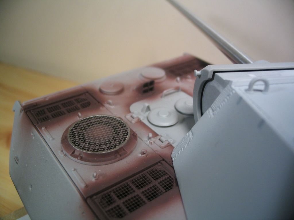

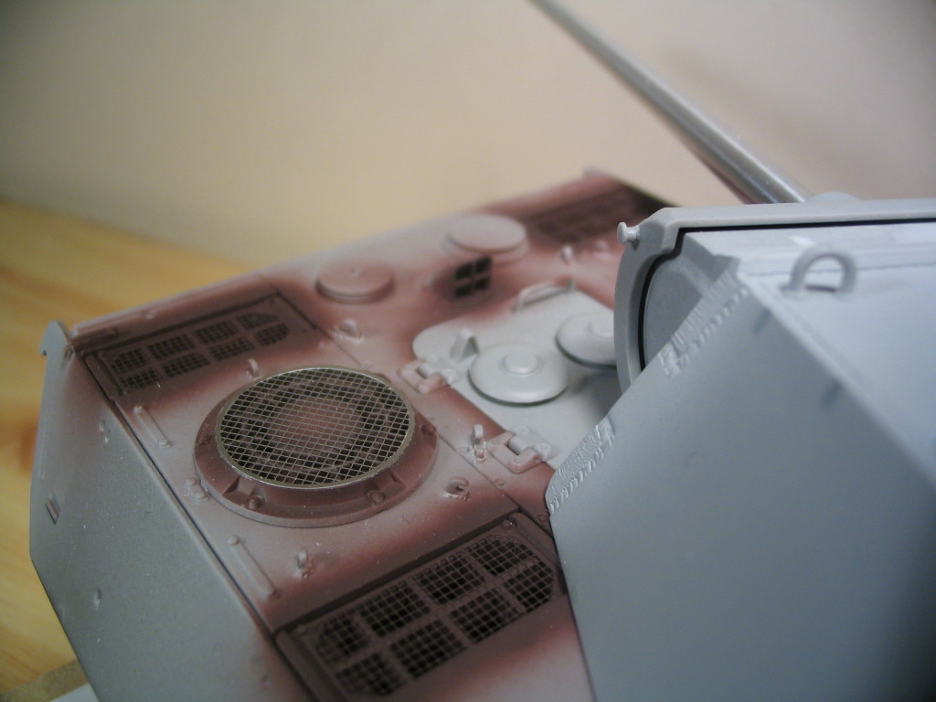

Отличная деталировка, впрочем как и всегда. Твои статьи можно смело использовать как пособие.

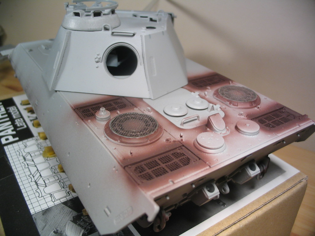

Одно маленькое замечание. На травленых тамиевских сетках совсем нет фактуры плетения. Они плоские. Оптимально были бы аберовские сетки.

Привет Владимир, спасибо за отзыв.
Согласен что плетения нет, но мне они нравятся больше Драгоновских. При моем посещении Питерa Абера на G-шку не было, взял эти, при чём на ней 2 комплекта визира на комбашенку, второй копмлект ушел на модернизацию MNH-шской G-шки.

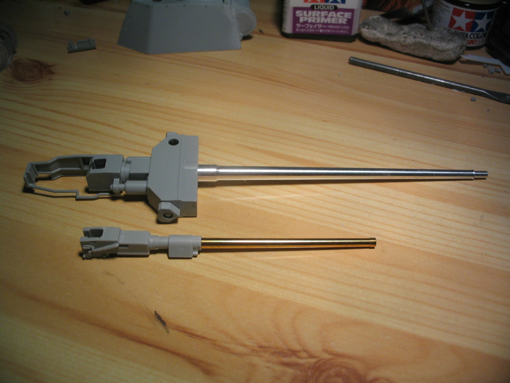

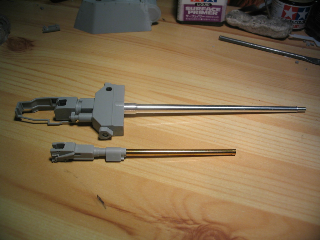

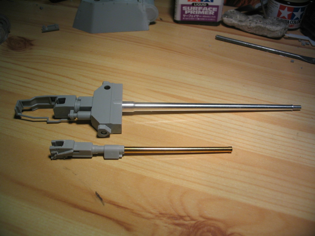

Vladislav Belinski Wrote:Не удержался что бы не сравнить.
Еще чуть чуть и был бы у пантерушки ствол в 2 раза длинее.

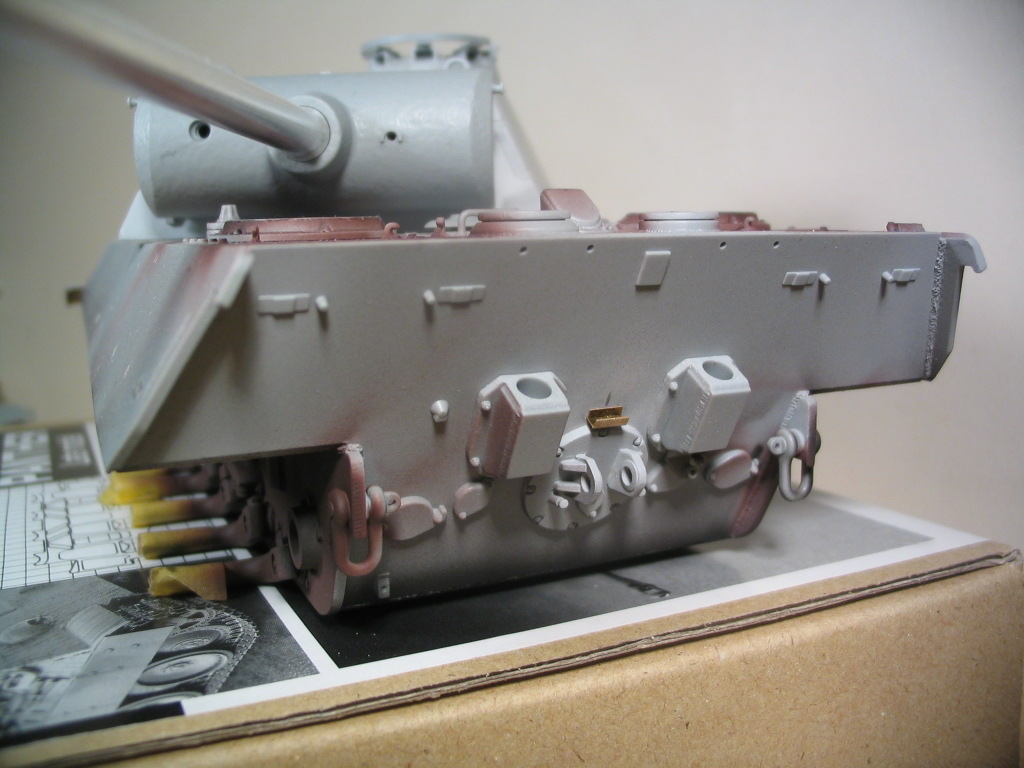

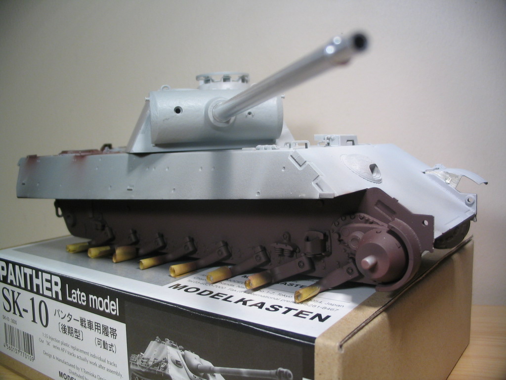

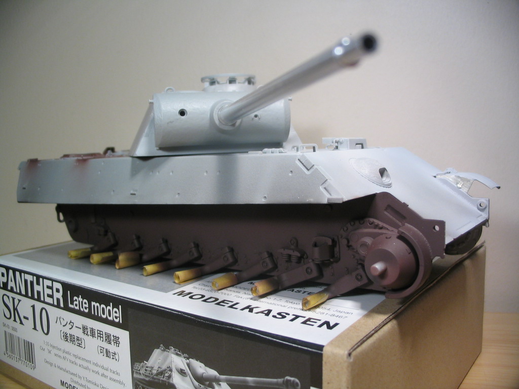

Начал потихоньку красить. Вначале покрасил внутренности башни что позволило её в конце концов собрать и установить на корпус. Танк сразу приобрел свои узнаваемые грозные очертания. Нижнию часть корпуса решил красить в цвет грунтовки, только в верхней части, то что видно между верхней ветвью гусеницы и бронированным пoдкрылком будут пятна камуфляжа зелёного и жёлтого цвета.

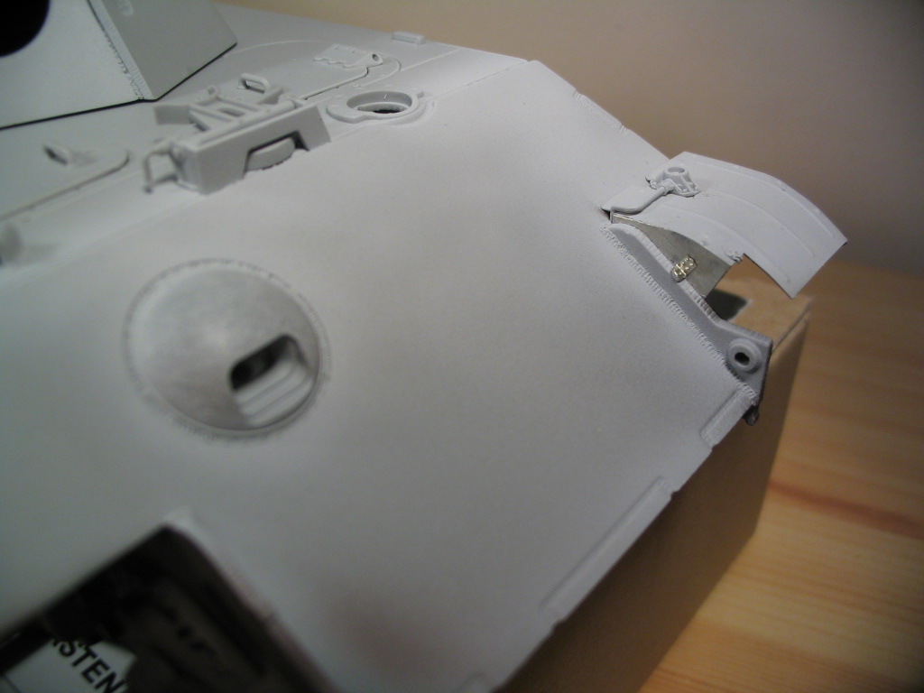

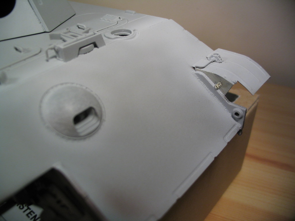

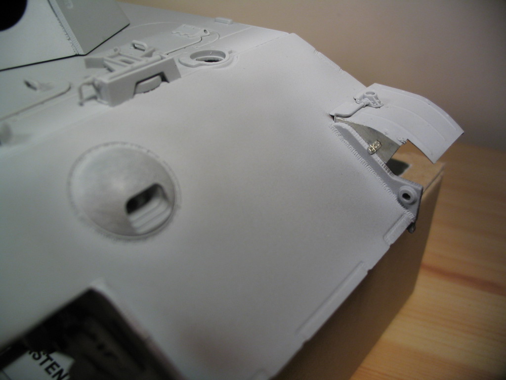

Вид на переднее крыло. Хорошо видно его крепление к корпусу и проводку к фаре.

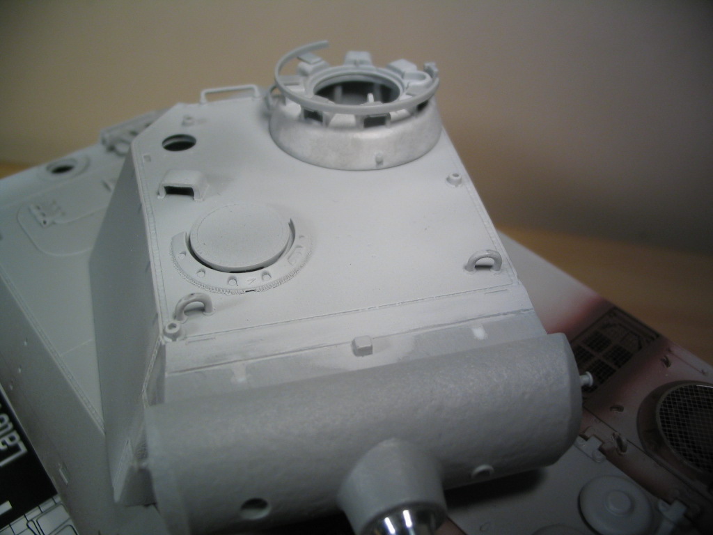

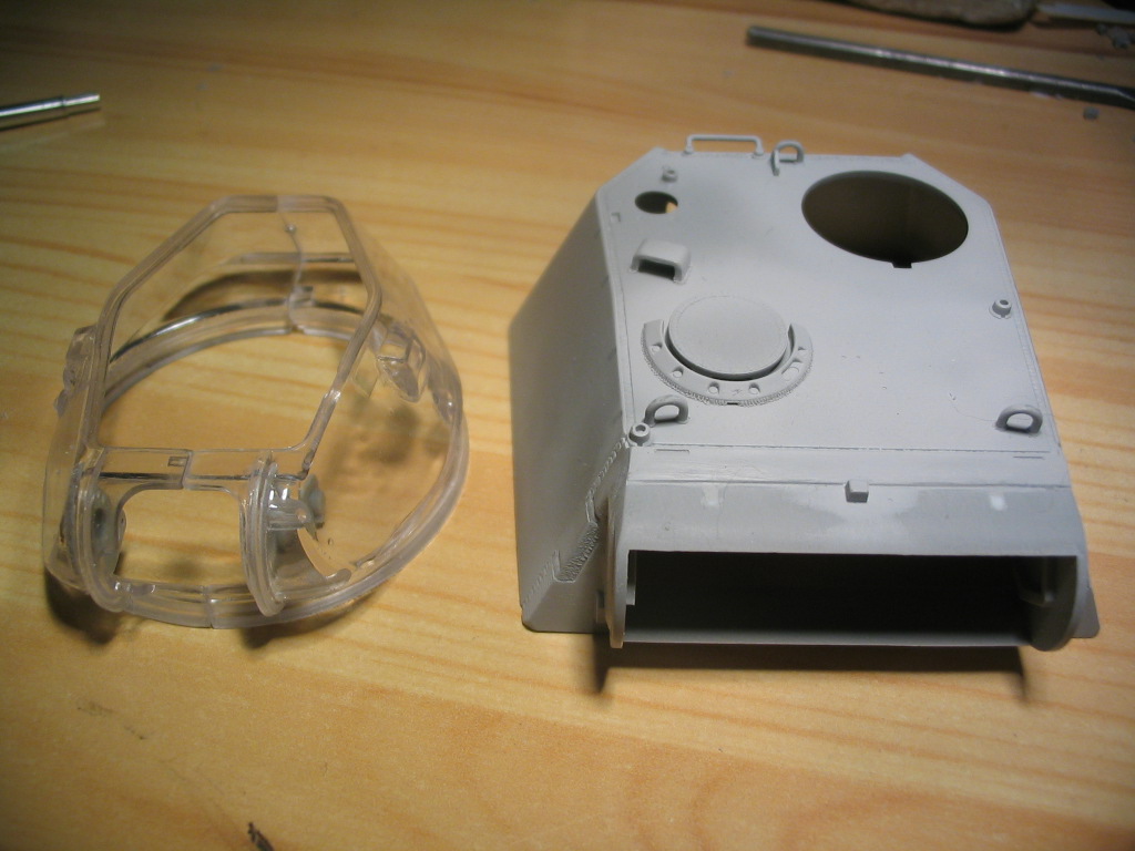

Вид на крышу башни. Ограждение зазора между маской и крышей башни пока не установлено. Раздумываю устанавливать ли кронштейны под датчик применения противником ОВ. Основание устроиства Orterkompas решил не устанавливать в принципе и на чертежа Jentza его нет.

#91
Поскольку на моей поздней Пантере уже стоят сварные бронировки вывода выхлопных труб, очень хотелось на этой модели поставить литые. Но анализ фотографий показал что на всех сфотографированных Пантерах этoй серии стоят сварные, так что скрепя сердце пришлось снова ставить сварные.

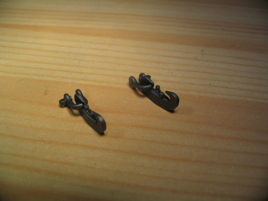

#92
Решил вставить буксирные крюки в буксирные уздечки. Для этого нужно аккуратно срезать фиксирующий замок, а потом поставить его на место. На одном крюке я его поставил в полностью закрытом состоянии, а на другом в полуоткрытом.

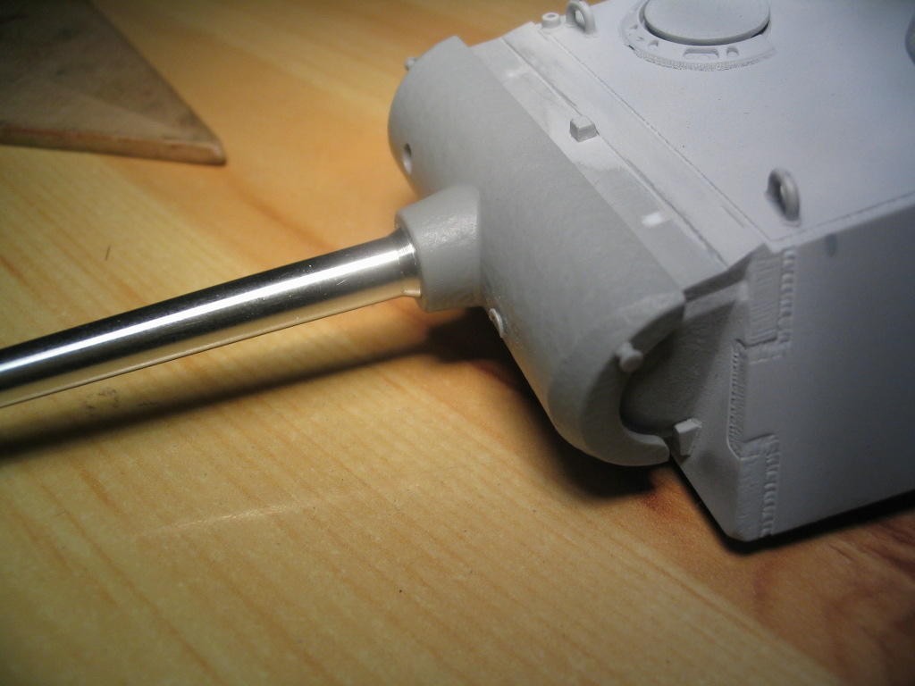

Влад, привет,
Может быть стоит козырек от дождя над отверстием прицела на маске пушки сделать из травленки или тонкого пластика, на мой взгляд толщина у него не масштабная.

#99
VladL Wrote:Влад, привет,
Привет Влад. Не совсем с тобой согласен. Дело в том что этот козырёк представлял собой выгнутый Г-образный уголок. Поэтому на виде спереди он и должен быть толстый. Я вот попытался процарапать этот желобок. Вообще-то ни очень на фото видно, но может тонировка в последствии поможет получше разглядеть.
