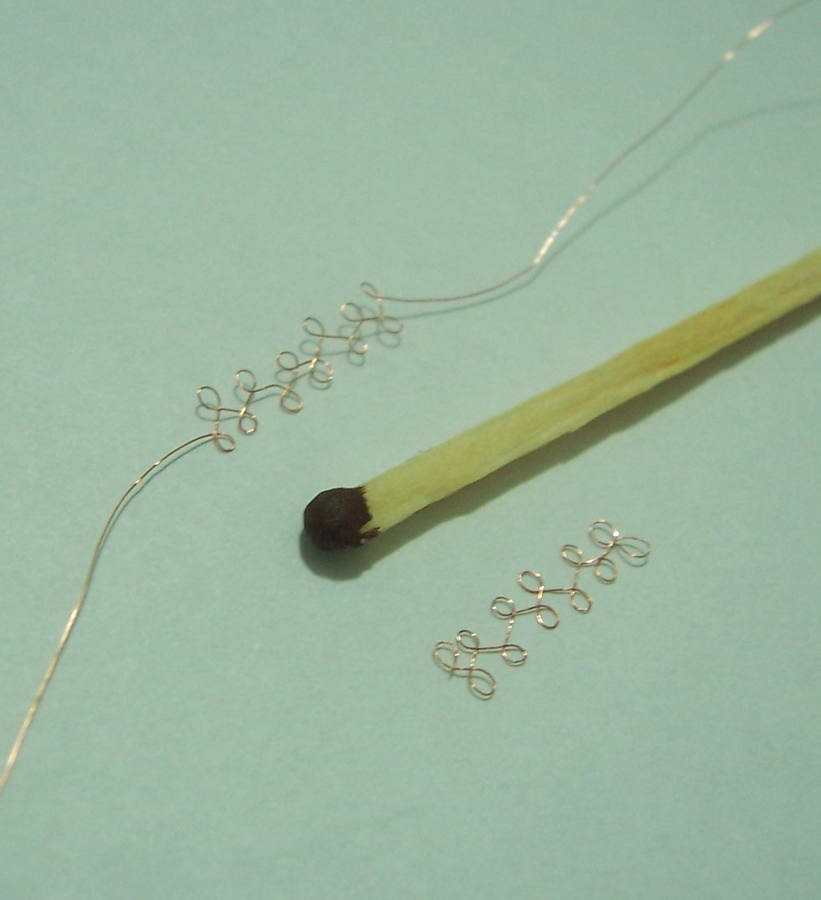

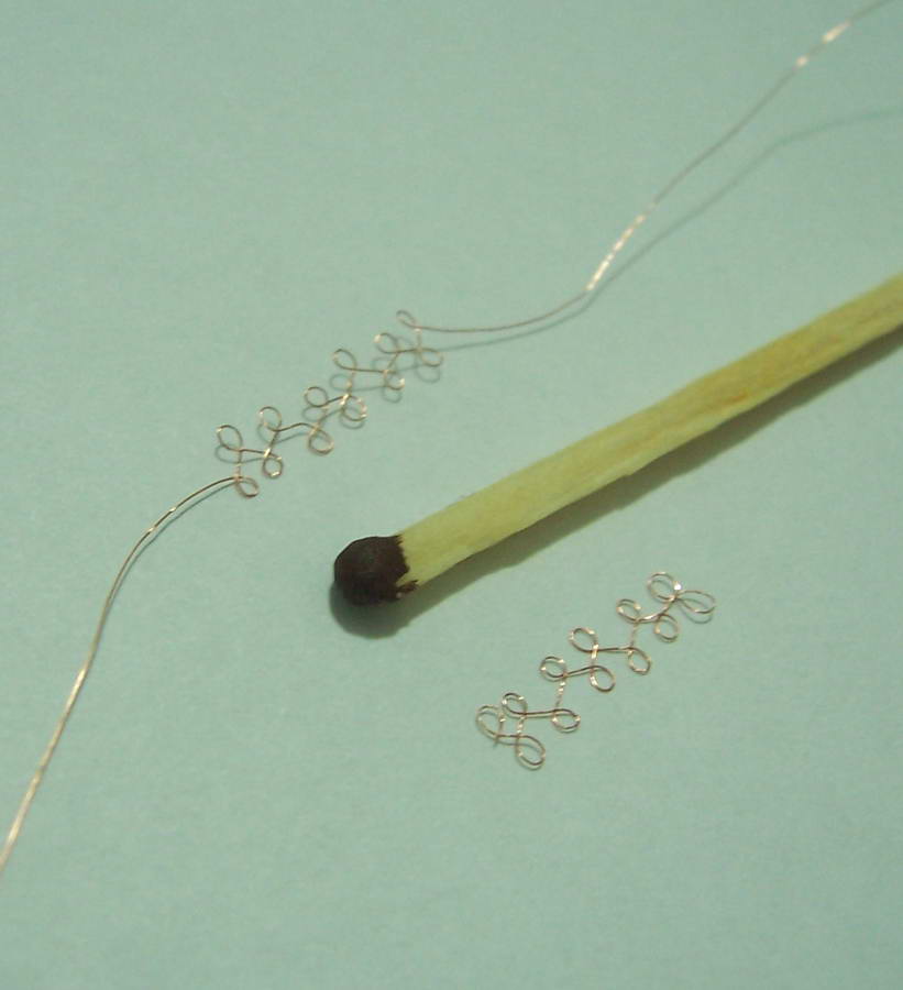

Василий Гончаров,

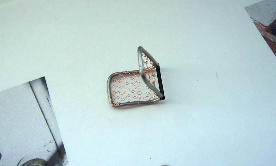

А вьёте по шаблону?
Я в кусок пластилина втыкал зубочистки по фактуре и навивал - очень акууратно получалось.
Не один Пейн такой умный))))
А интерьер (который будет немного виден) у Вас полностью самодельный? Могу еще посоветовать заново сделать кресло - из более мягкой проволоки.

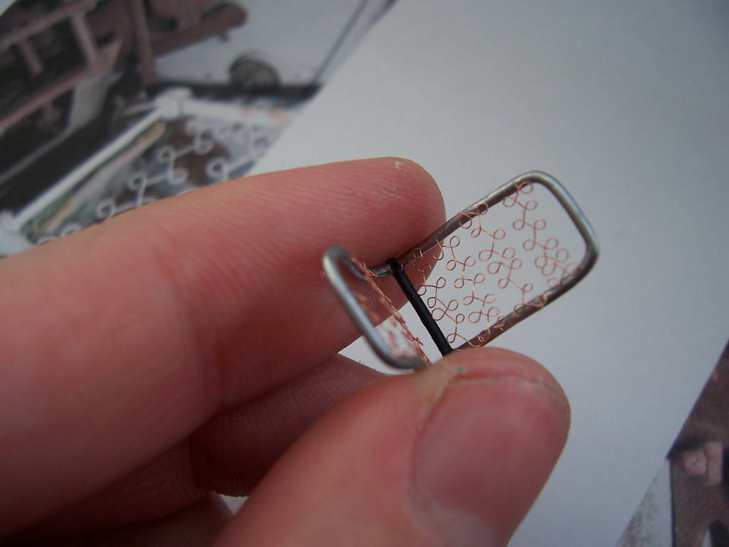

Night flight Wrote:А интерьер (который будет немного виден) у Вас полностью самодельный? Могу еще посоветовать заново сделать кресло - из более мягкой проволоки.
Ну это трудно назвать интерьером, так, лишь его фрагменты. Кресла еще вообще нет, это был просто "кусок" для демонстрации. Но мягче не придумаешь, это был припой :)
Night flight
23.03.10 [17:00]
#83
Alex Volgin, А с виду очень жесткая скрепка.
Ну все даже часть сложно делать - успехов.

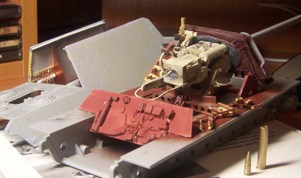

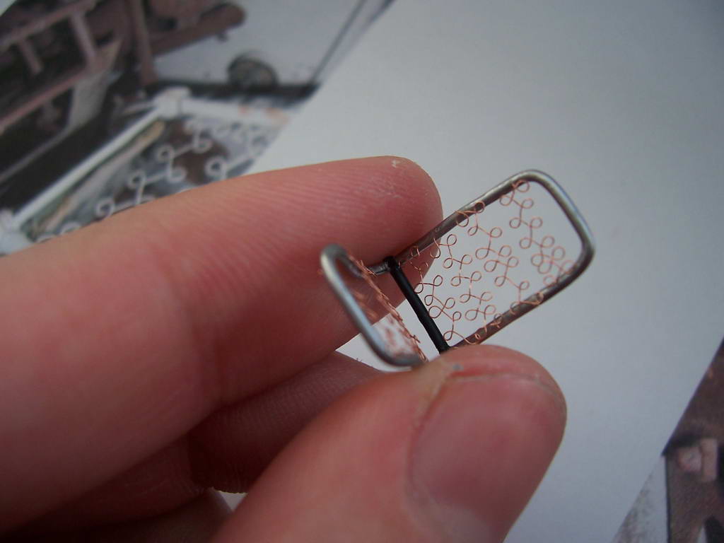

Думаю, такой результат устроит.
Night flight
27.03.10 [21:16]
#88
Alex Volgin, Красиво, аккуратно

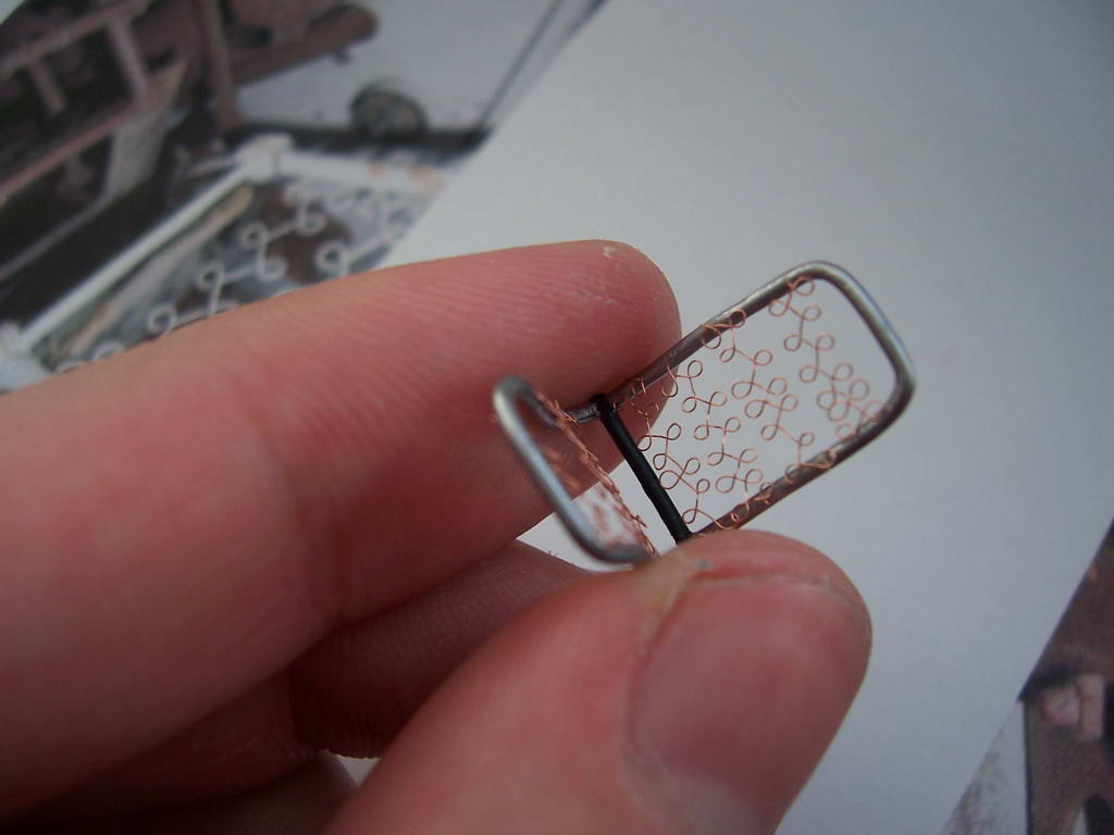

Вот как-то так...
FabregaS
Откуда: Екатеринбург
04.04.10 [18:21]
#90
Alex Volgin, ювелирная работа!

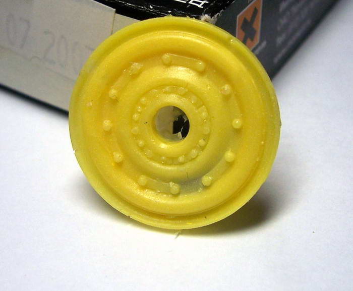

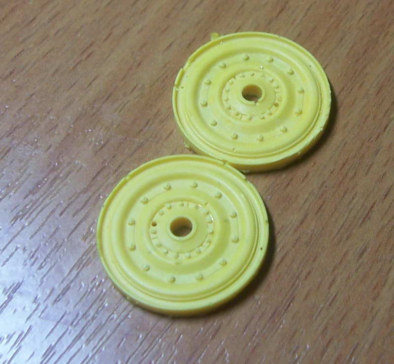

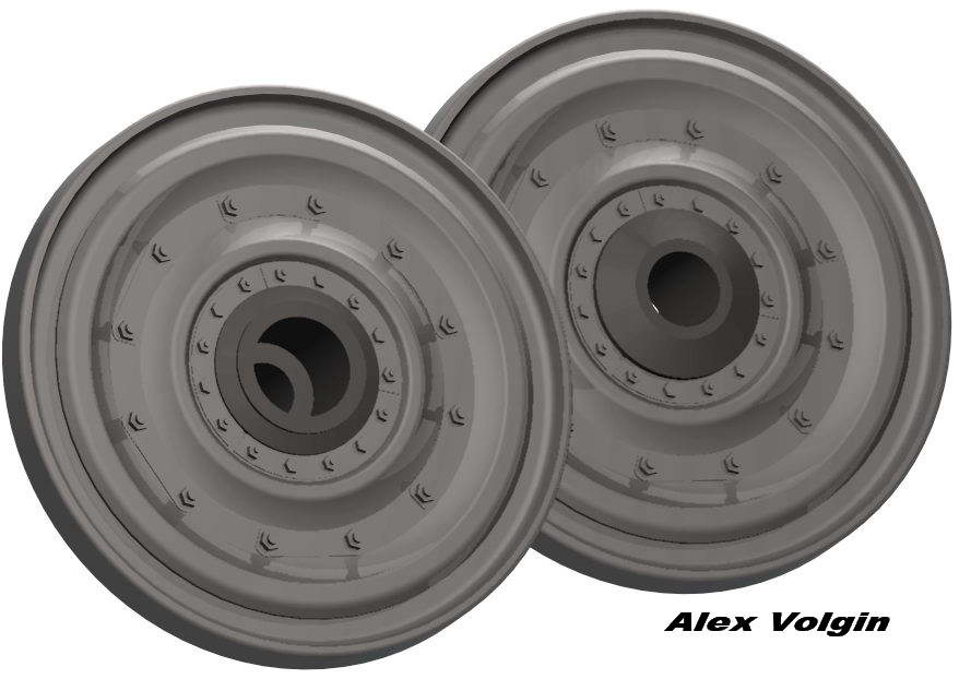

попутно начал готовить ходовую. Вся проблема в том, что для всех моделей Королевских Тигров производители дают только ранние катки(Отличие в расположении болтов вокруг ступицы). Поэтому с изкоробочной ходовую можно собрать только танки, покрытые циммеритом и ряд исключений без него. Все остальные танки шли уже на поздних катках. В итоге изготовил мастер-модели и начал отливать катки из эпоксидки.
Каток после извлечения из формы

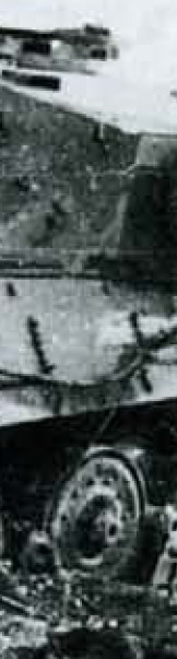

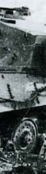

Alex Volgin, можно поподробнее про катки?
Оба типа катков смог разглядеть только на прототипе V2:
Больше ни на одном КТ "поздних" катков не увидел. Плохо смотрел?
Увидел, например, на TigerI (май 1944).
Понимаю, что не совсем корректная формулировка, но относительно КТ сложно назвать май 44 -- поздним сроком.

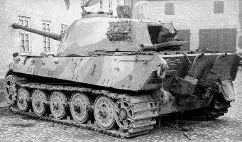

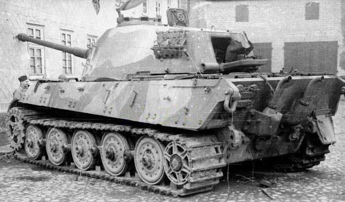

MEN
19.04.10 [11:25]
#93
yrq
Юрий, ну ты удивил! Конечно плохо смотрел:)
Фото собрата прототипа

MEN
спасибо!
эту известную фотку я как-то прощёлкал

#95
yrq, смотрите на машины выпуска с октября 44-го.

yrq, согласен, ряд машин из 501-го батальона СС именно те исключения, о которых я говорил. И номер 213, упомянутый Вами, и 008, 332. Часть машин изготовлена в начале октября, а 11 машин изготовлены в сентябре для 509-го, но попали в 501-СС. Список поступления машин, гляну вечером дома.
