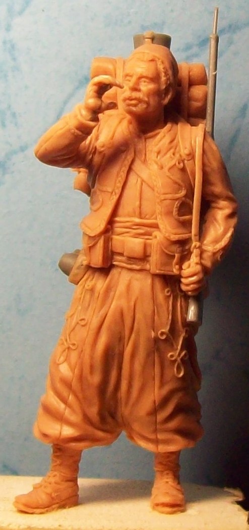

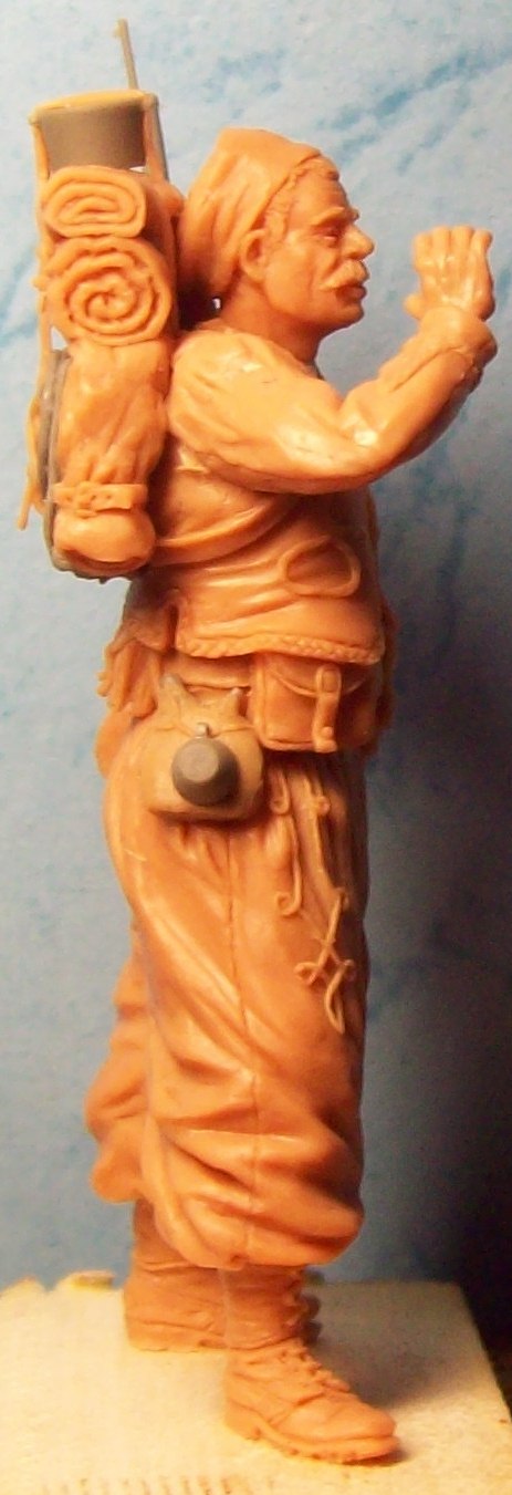

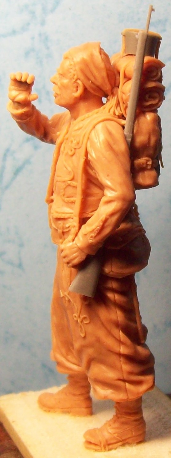

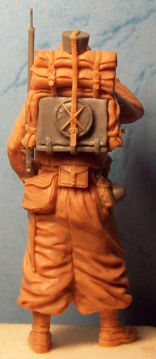

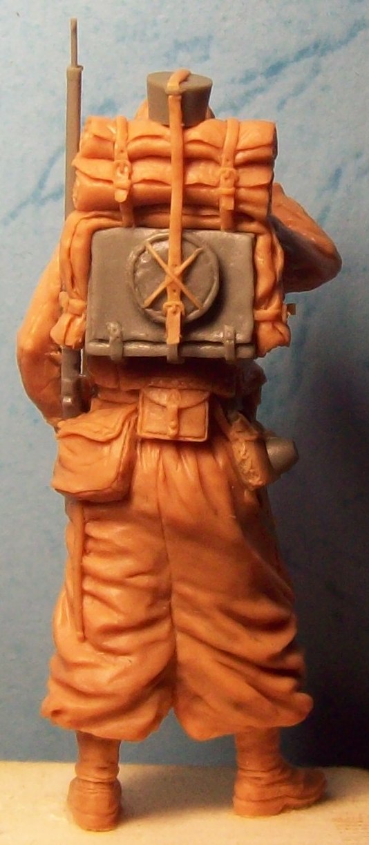

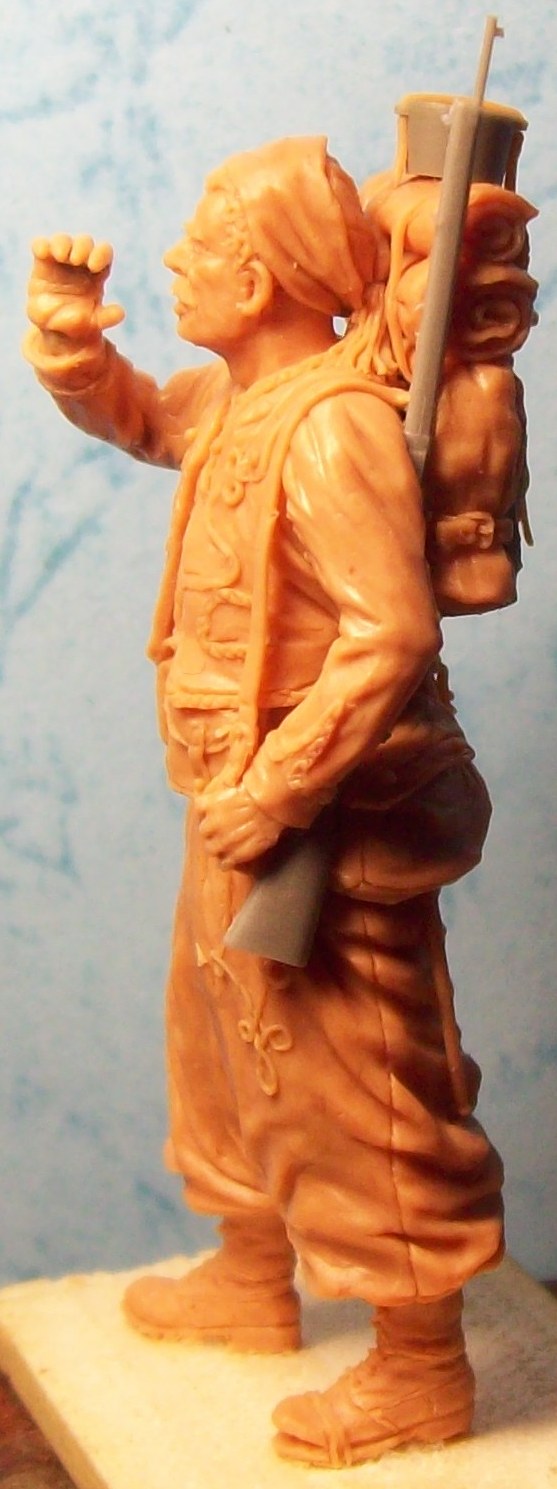

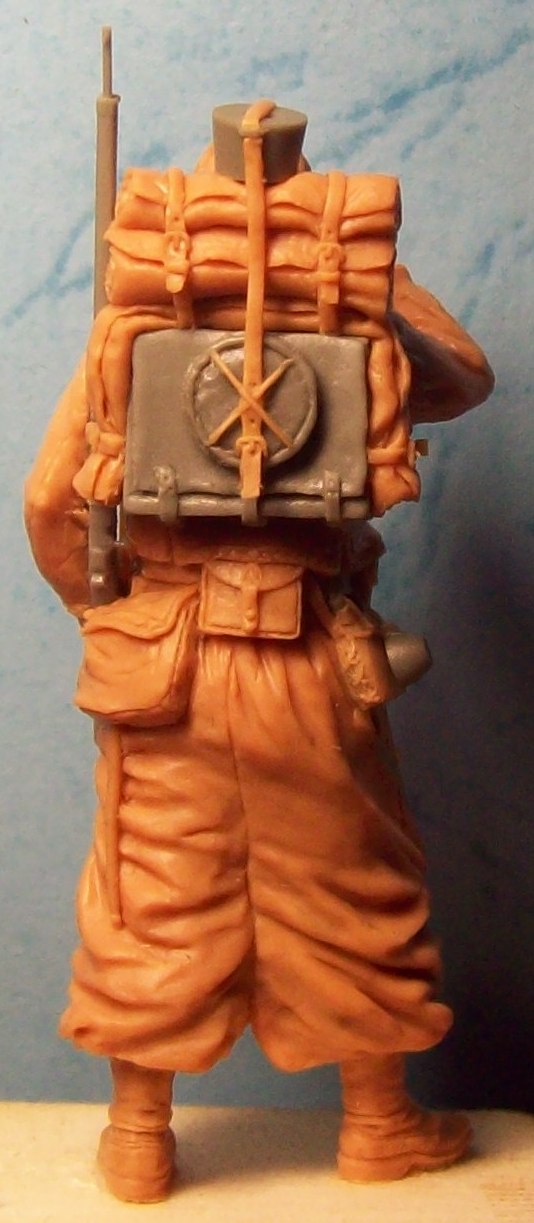

итак- зуав почти готов.осталось дать ему горн.хотел сперва использовать горны от гусар Блескина и кирасир которых лил для первого легиона-размер чуть больше требуемого оказался-буду делать сам.

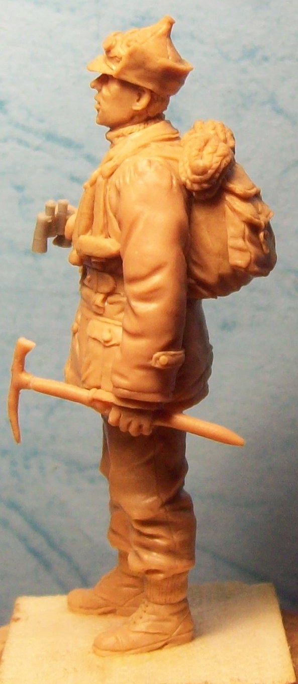

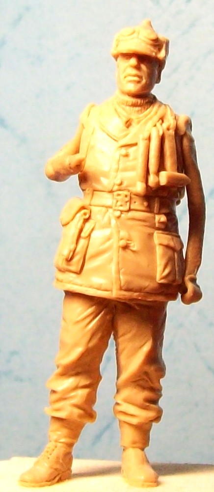

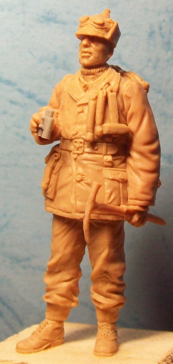

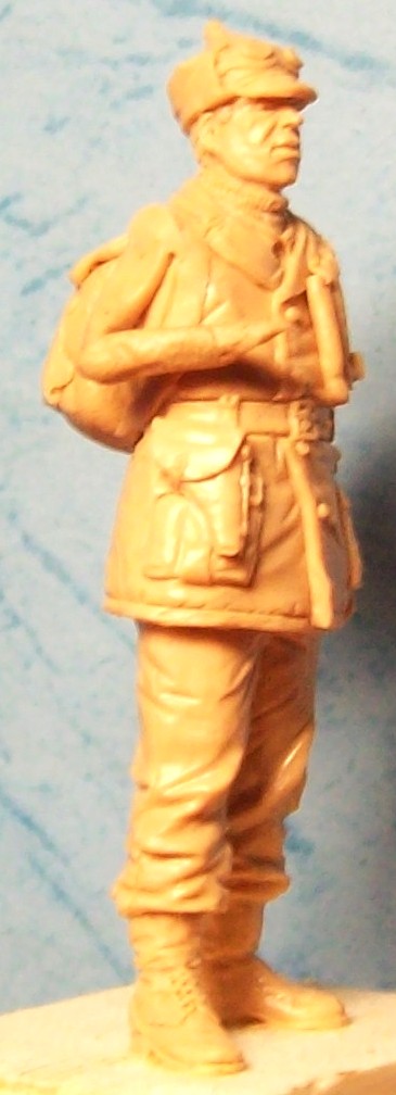

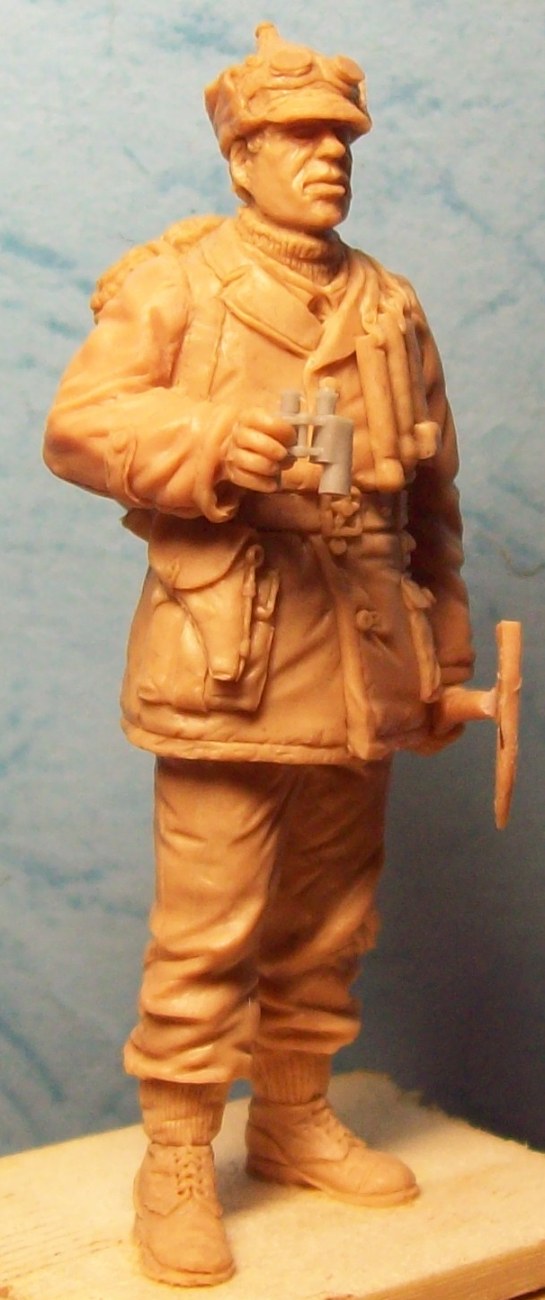

Всем привет.Закончились праздники и прилично устав от трех источников творчества/смотреть одноименную песню Крематория/ принимаюсь за новую фигуру по рисунку Каращука.Горный стрелок красной армии 1-35.

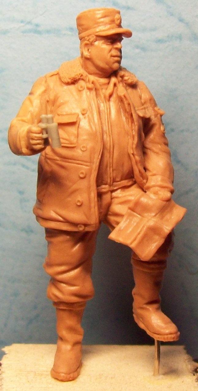

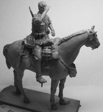

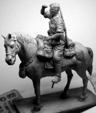

мерцающий
21.04.10 [06:06]
#89

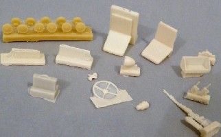

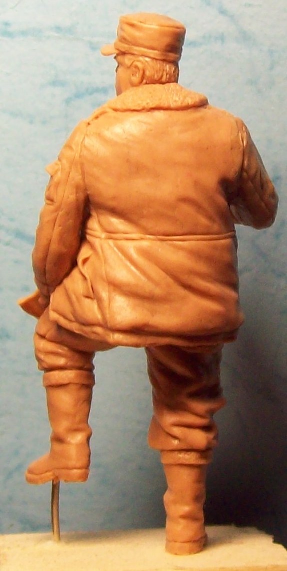

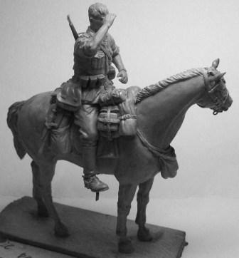

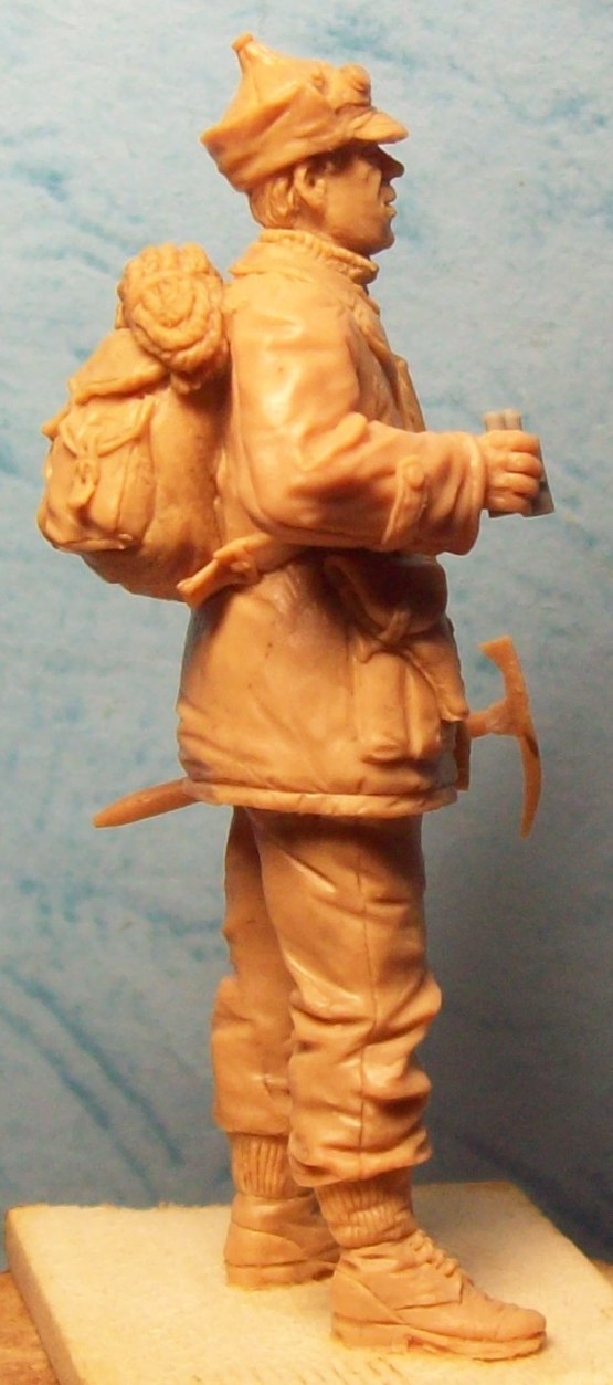

После долгой и продолжительной болезни скончался...тьфу-продолжаю.По лепте.Она бывает разных марок.106-розовая одна из самых прочных.Если делать по инструкции ей сносу нет.У ребят формы 93 года все еще работают,а льют они не по фигуре в год.Его для космоса делали и одно время ходили слухи что на 'Буран" плиты термозащиты на нем клеили.А виксинт-если не бадяжный тоже хороший.Но-кто к чему привык.Итак-доделал горного стрелка. Слепил на досуге полкана для уазика.Доделываю водилу.
мерцающий
21.04.10 [07:32]

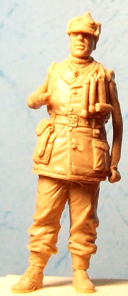

#90

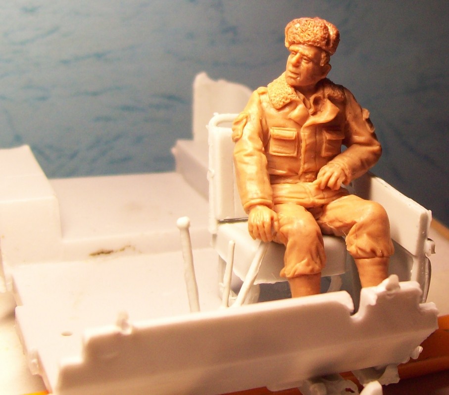

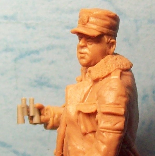

вот собственно-водитель.

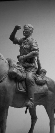

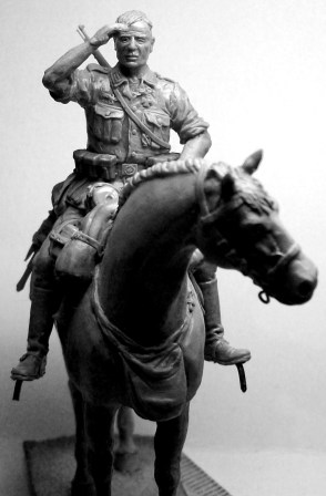

мерцающий
21.04.10 [20:14]

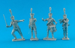

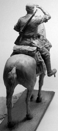

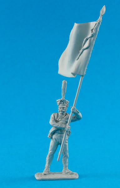

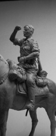

#94

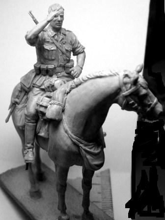

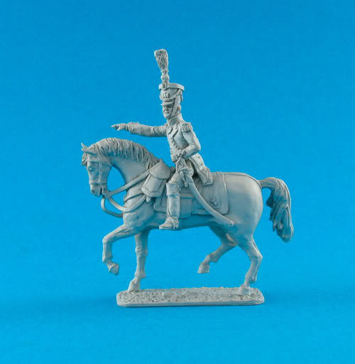

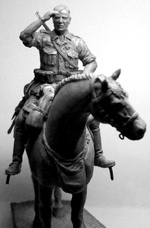

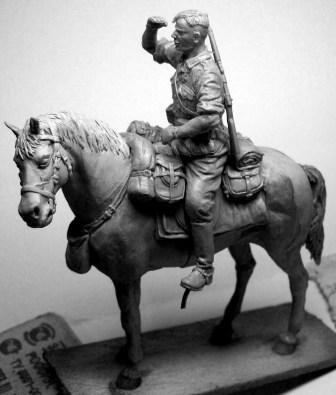

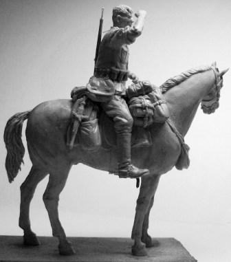

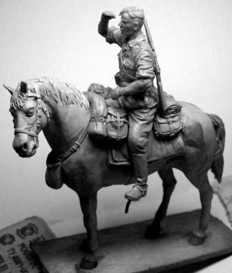

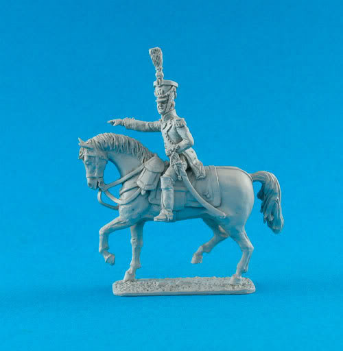

вот еще одна фигура 1-35.делал год назад-мастерклуб начинает выпускать на днях.

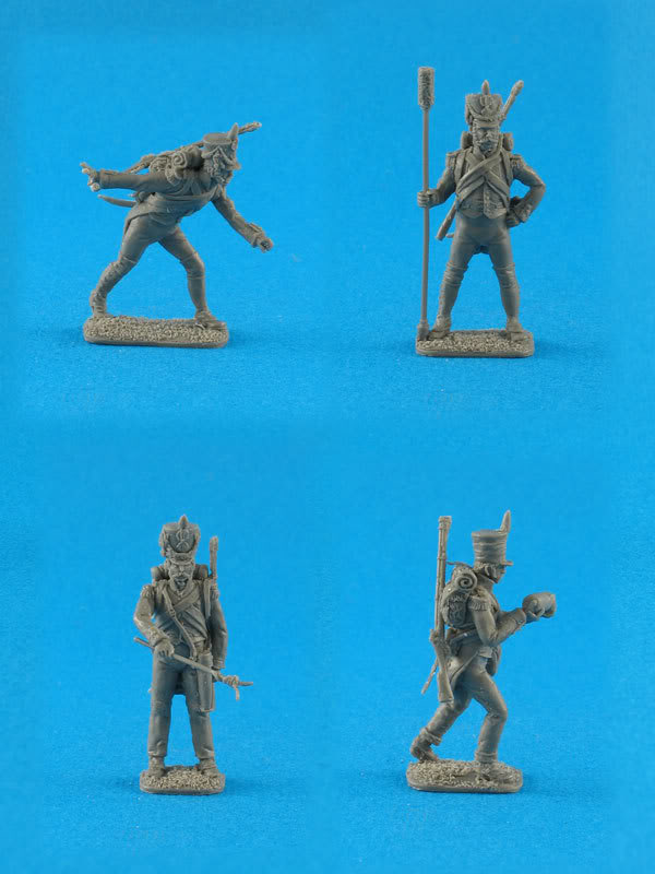

мерцающий
22.04.10 [04:43]

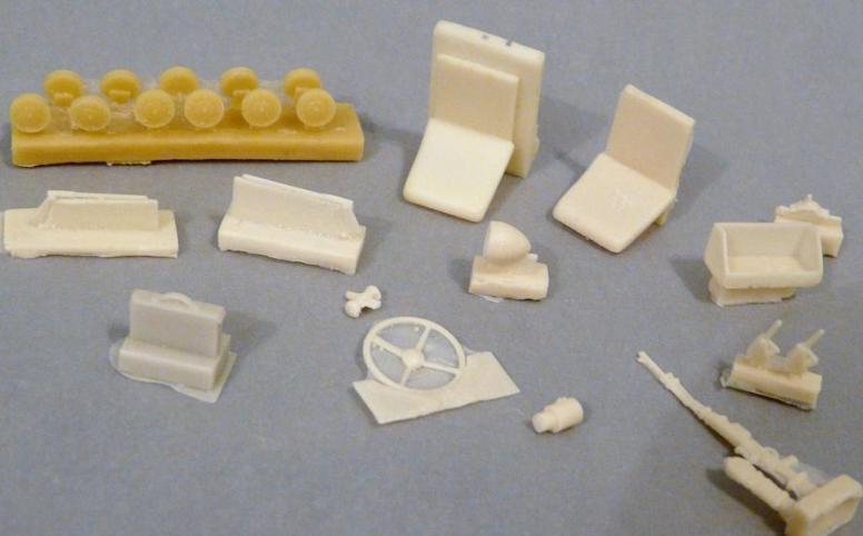

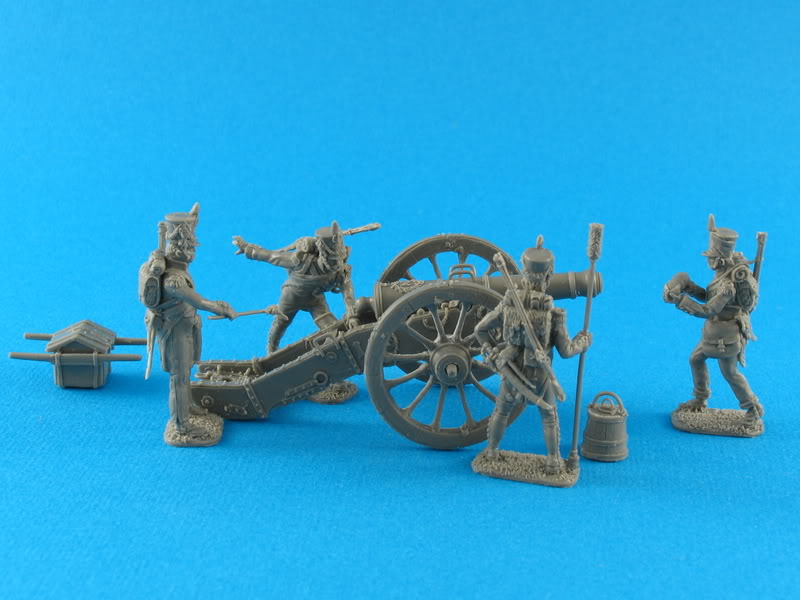

#95

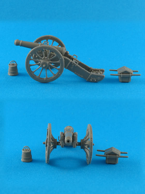

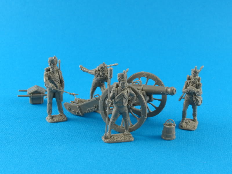

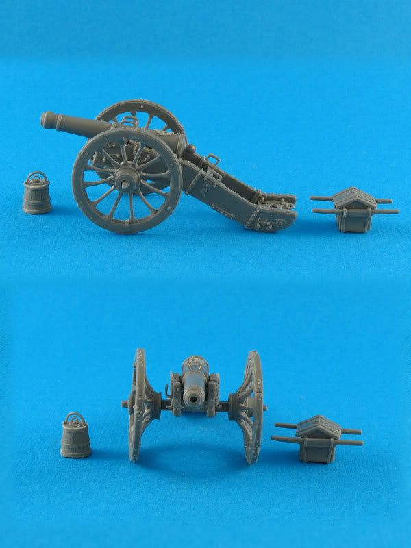

Дабы не засорять чужую тему-покажу мои скромные потуги в изготовлении артиллерии.Это 40мм.Ну и расчет к нему.Сделано для Первого блин Легиона.

мерцающий, кавалерист отличный! Обязательно возьму!!!

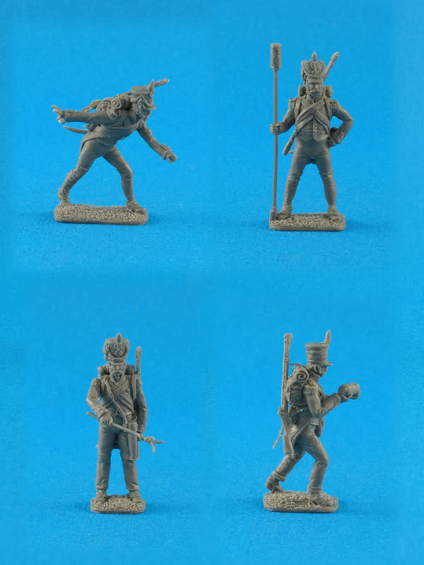

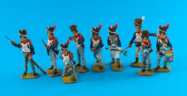

мерцающий
22.04.10 [19:13]
#99

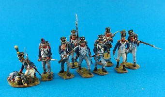

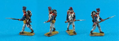

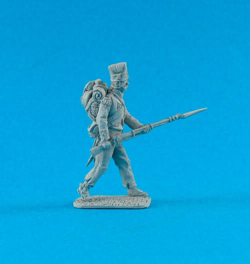

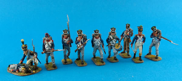

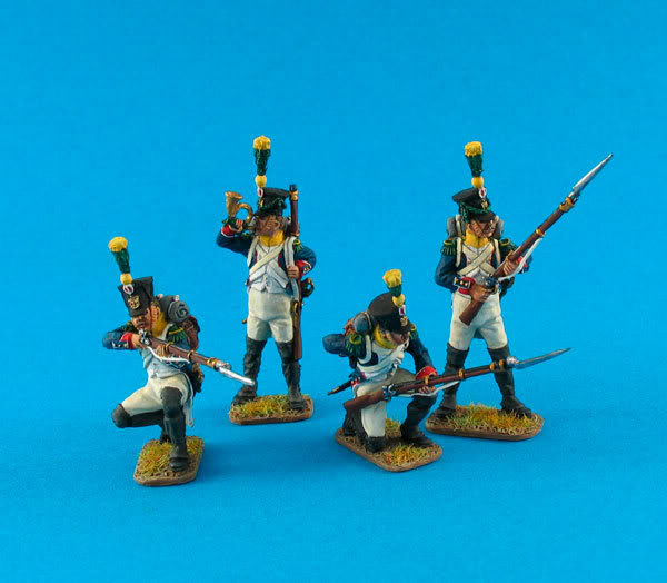

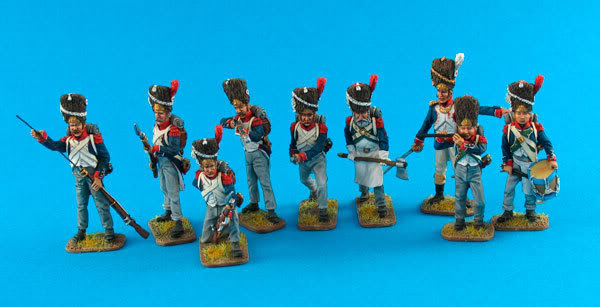

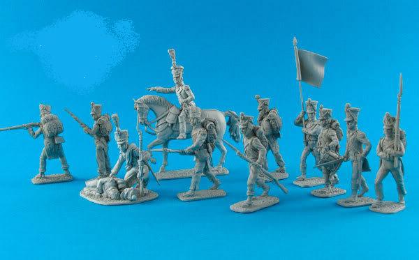

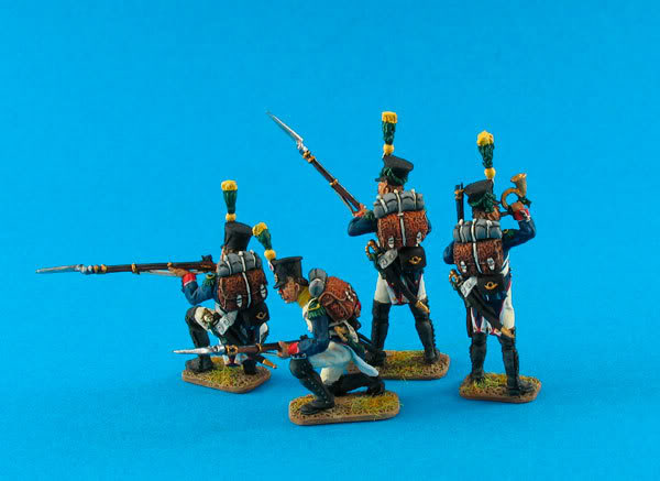

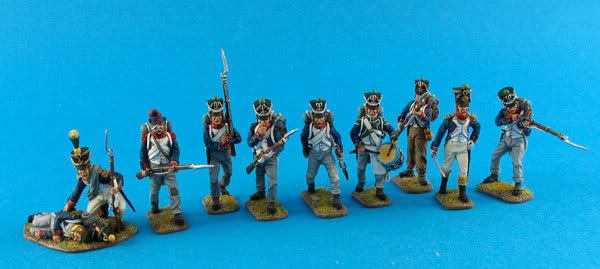

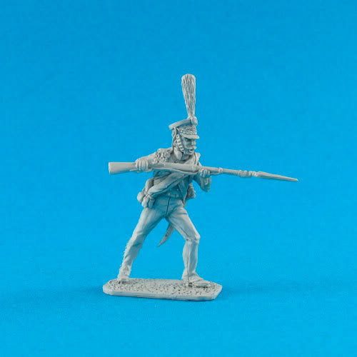

раз уж затронул тему 40мм-вот еще немного фигур.Так-ничего особенного-ширпотреб.Ибо делались по 3 штуки в день.Окраска фигур не моя-я только лепил и кое-что лил из них.

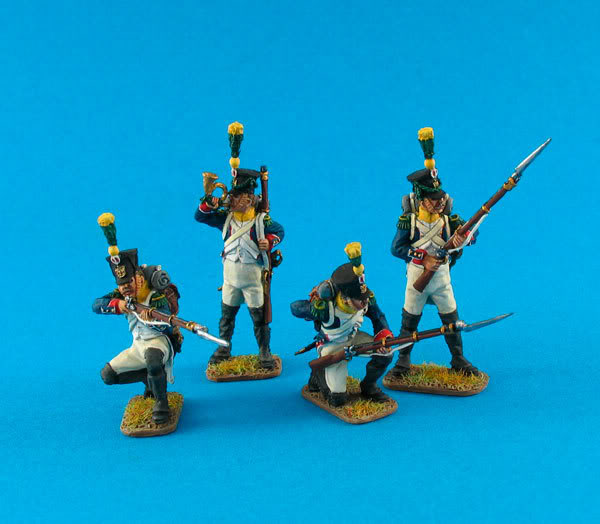

мерцающий

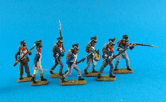

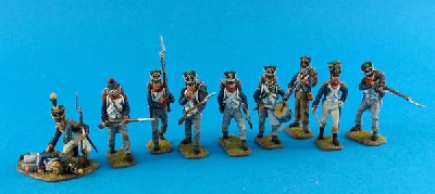

22.04.10 [19:21]

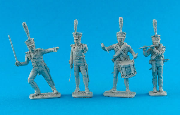

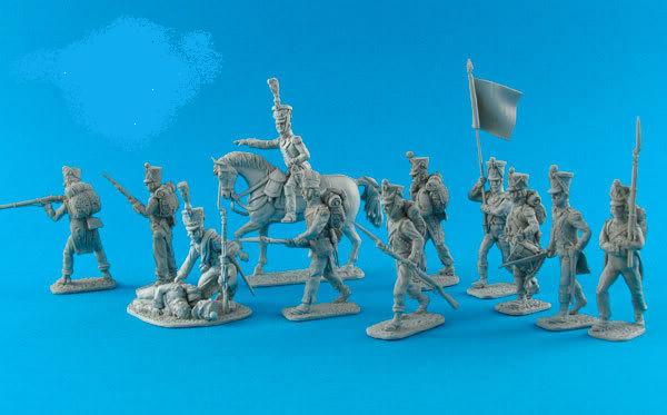

#100

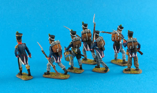

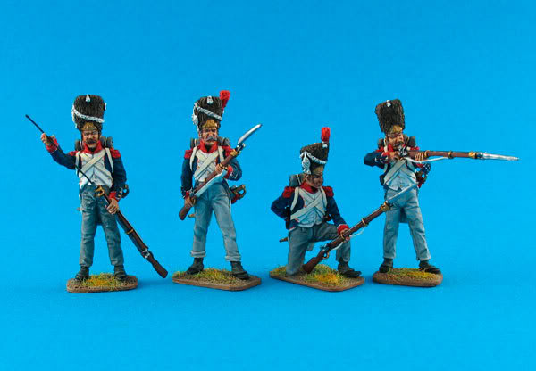

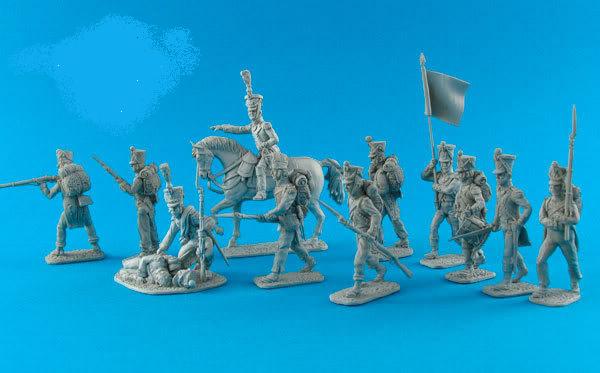

еще немного по 40мм
