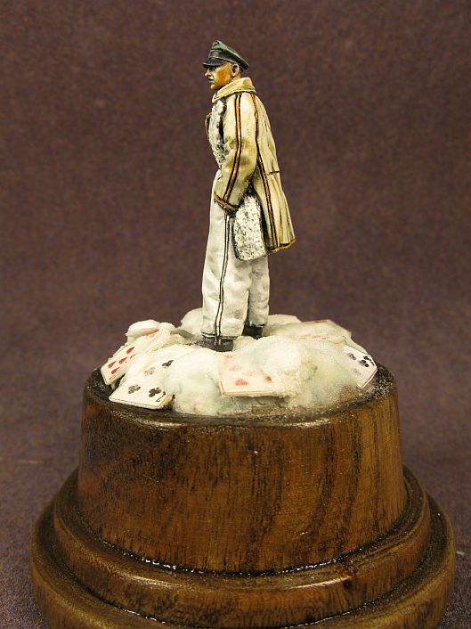

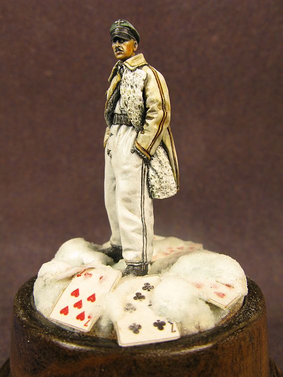

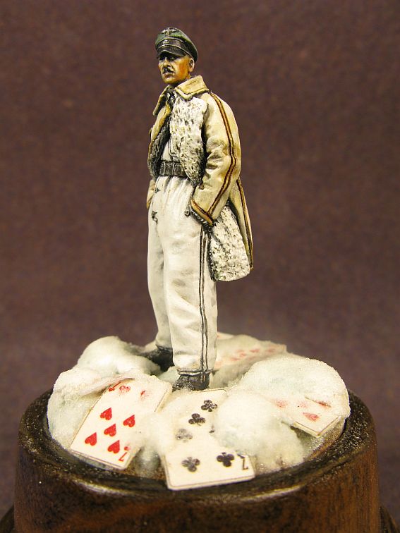

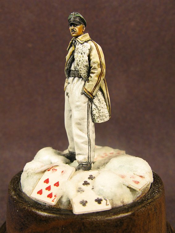

Pacu,спасибо за участие.Идей с этими предметами может быть очень много.Идея с вихрем карт понравилась.Но вот как их закрепить в воздухе.
Плёнку будет видно,да и места склейки тоже.Как закрепить саму плёнку?
Может использовать то,что естественно впишется в виньетку,напрмер колючую проволку.Пока пробую посмотреть,что вообще может из этого получится.

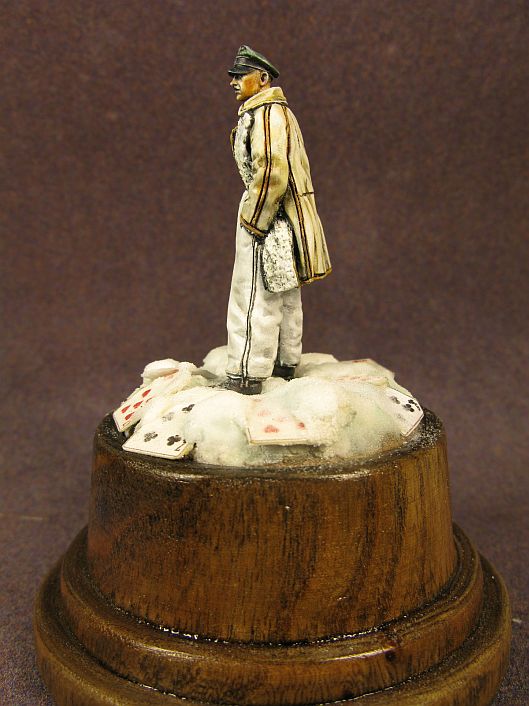

Вот какие ошибки встретились при изображении снега.
Были вырезаны 2 подставочки из пластика от холодильника.Нанессена земля из пасты и окрашена темперой.Слой клея из комплекта для снега.После насыпания самого снега вверх стали подниматься жёлтые пятна(оттенки темперы).Ещё 2 слоя (после просушки)-не помогло.В результате уже небольшие сугробы.Потом
уложены карты и ещё присыпано.Попытка затонировать снег серо-голубым тоже
не получилась.Получились разводы.
Думаю надо было так:сделать сразу сугробы из пасты,повтыкать туда карты,
стволы(2)
,доски,бочки и т.д..Покрасить белой эмалью,там где снег.Произвести тонировку этого эмалевого сугроба,имитировать загрезнения,
а потом полупрозрачным слоем приклеить снег.
Игральная кость тоже испорчена покраской.Непрвильно нанесены маски из скотча.
А пока вот что получилось.Типа немалый немецкий чин,прикидывает шансы,своего немалого подразделения,на следующие сутки.Судя по картам
не очень хорошие.
Фигрка,кстати,тоже испорчена слишком глубоко прорезанными швами на одежде.
Больше так не делают.
стволы(2)
не очень хорошие.

Фигурка делалась с фотографии Курта Майера. В 43-м году он был в чине штандартенфюрера , то есть полковник .

Станислав Кривошеев,Так это парень 33-летний,надо было его так и красить в шапочке стильной.Досталось ему-какое сердце выдержит.

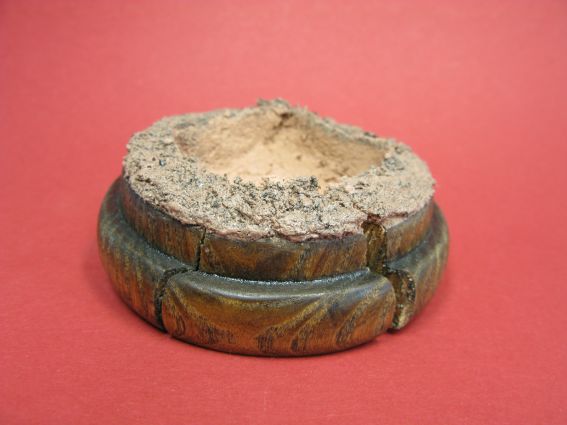

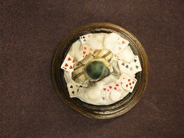

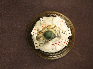

Утром вот такое.Нанесла землю вечером.Почему так,как этого избежать?
В поставке вырез 2на 2см.Не насквозь.

Марина Штей, земля была влажная? Если влажная или наносилась с использованием воды тогда понятно - подставочка сухая, земля мокрая, подставочка отсырела изнутри и разбухла, а снаружи сухая - вот её и порвало.
Нужно было подставочку в районе нанесения земли покрыть, к примеру, тонким слоем эпоксидки - застыв она бы не дала влаге промочить дерево.

Александр Зеленков, Эпоксидка может не спасти. Разбухание нанесённой смеси всё равно будет проситься наружу.Если сила эпоксидки не даст порвать деревяшку - пойдет верхом. Не даст - разорвёт.
В подобные дырки лучше сыпать че-нить (песок и т.д.) и клеить это моментом. То бишь, клеями без водянной основы.

Владимир Симонов, Александр Зеленков, Дмитрий Бучельников, Спасибо!От этой
смеси отказаться не могу,т.к. надо сделать кубик,как бы поднявшийся из земли,на нём "оставленный жить" нацист."Stayed alive" Фигурку заканчиваю.На дерево смесь думаю не наносить.Собрать конструкцию из пластика,которая будет вкладываться в вырез.Только пластик тонкий найти.

Марина Штей, Тут подумалось - а очень надо делать вырез в основании?
Цель - утопить в нем нижнюю часть кубика? Я правильно понял? А не проще от кубика снизу что надо отрезать? И формировать всё на нормальном ровном основании?

Марина Штей, Подставку покрываю лаком 4,5 слоев ,после накладываю любой грунт и нормалек нечего не лопается!С уважением Владимир!

Дмитрий Бучельников,Хорошая мысля,приходит опосля.Он уже окрашен.Вообще надо попробывать.
