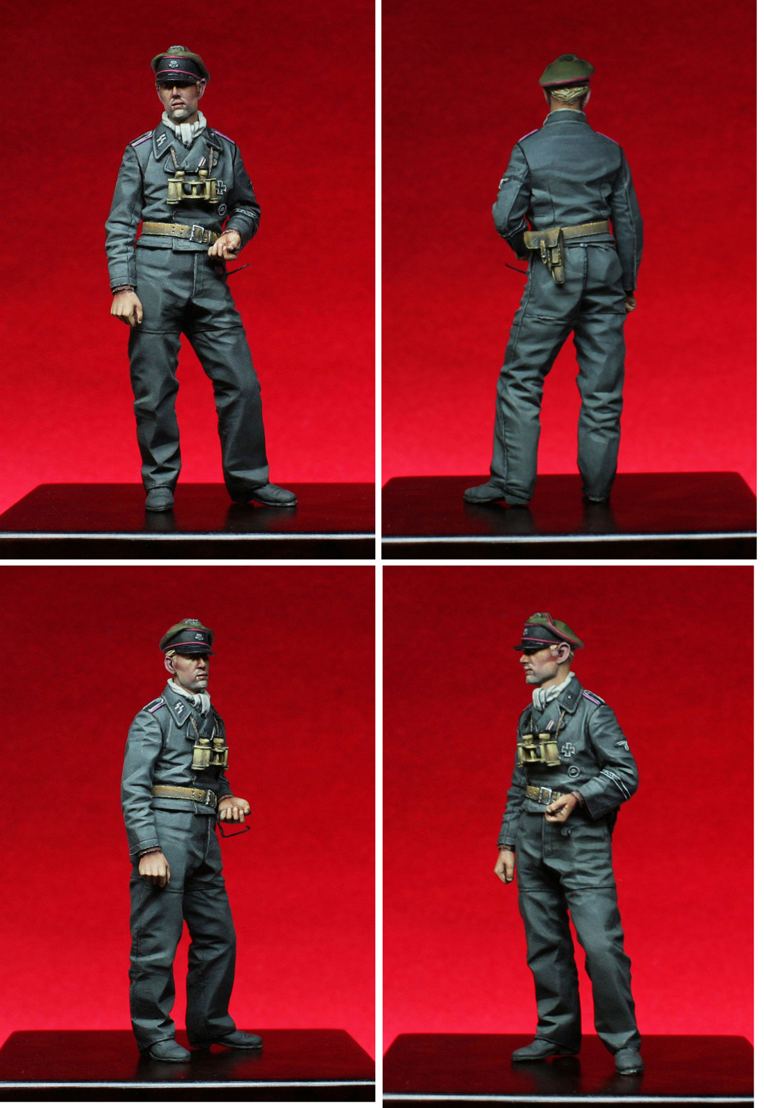

Согласно разбивке на участки в посте №69, сделаны высветления в 3-й части.
Следующая часть будет завершающей, после чего я покажу где всё-таки используется чистый чёрный цвет (на данный момент на фигурке не сделано ни одного вытемнения).
Кстати прошу обратить внимание на следующий момент:
Для того чтобы складки одежды выглядили объёмными, даём высветления во внутрь складок.

Последним действием, совершаемым над фигуркой, будет подчёркивание самых глубоких теней в самых глубоких складках, а так же в тех складках, на которые хочется обратить внимание зрителя (это уже делается на личное усмотрение каждого).
На фотографии эти элементы уже выглядят достаточно тёмными, но в виду того что при показе фигурки на публике (выставки, встречи коллег по увлечению и т.д.) она не всегда может стоять под выгодным именно вам освещении, а так же рассматривать её могут под различными углами, не прописаные заранее тени оставят о вашей работе не лучшие впечатления.
Главное, не стоит пытаться пройтись чистым чёрным цветом по всем возможным складкам, будет потерян баланс свето-тени и фигурка превратиться в "зебру".
Micky
17.09.10 [03:13]
#91
После того как миниатюра закончена, советую подождать сутки и ещё раз пробежаться по всей фигурке "свежим взглядом". Как правило, какой-нибудь маленький, не аккуратный нюанс, да найдётся. А значит и найдётся что нужно подправить.
Вот впринципе и всё что я могу рассказать о работе с чёрным цветом. Удачи вам в ваших начинаниях, не бойтесь экспериментов и не упускайте детали, именно ими и ценна каждая миниатюра. Надеюсь вся предоставленная информация была познавательной.

- На роспись такого качества, у меня ушёл месяц, по 6 часов каждый день.

Все хорошо, но маленький вопрос эта форма как я понимаю состоит из суконной куртки и кожаных брюк, но разницвы в росписи я не вижу, кожа и сукно выглядет по разному, правильно?

soldger, вылавливать косяки и разницу в моей росписи, занятие несомненно интересное, но порой бывает не менее интересно ещё и читать посты в теме, в которой задаётся вопрос. Если пролистнуть хотя бы (хотя бы!) на одну страницу назад, то начиная с поста # 76, можно найти ответ на этот вопрос, который я написал аж дважды!

Околыш фуражки,петлицы и нарукавная лента-чёрные,но куртка таковой не кажется.

Micky Wrote:- На роспись такого качества, у меня ушёл месяц, по 6 часов каждый день.
Результат шикарный, но уточнить хотелось бы...
На именно эту фигурку потрачено 180 человеко/часов? :shocked:
Micky
19.09.10 [18:59]
#99
Kill-all, да было бы за что.
Алекс-Минск, получается что так. Но понятное дело что это не обязаловка, никто не заставляет тратить 180 часов. Если у кого-то такой результат получиться быстрее, это даже очень хорошо. Значит человек имеет более высокий уровень и больший опыт.
Я просто очень заморочен на качестве, не плавный переход от цвета к цвету или какая-либо не растушёванная граница у меня вызывают жуткое раздражение. Поэтому над одной (например) коленкой я могу просидеть 4 вечера и выписывать её до тех пор, пока результат меня не устроит.
