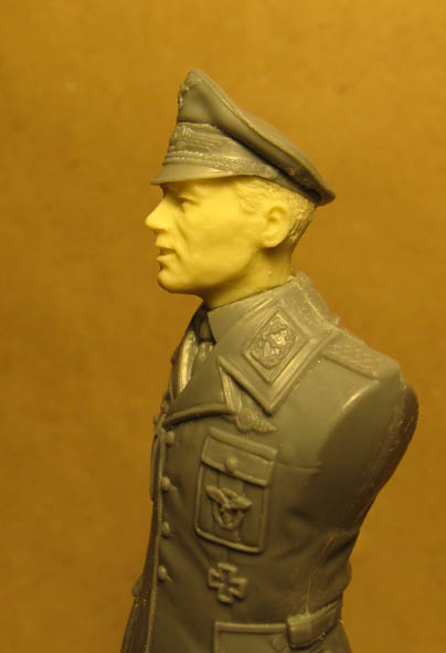

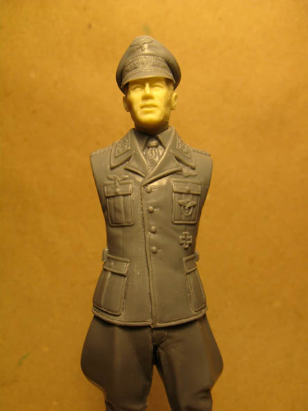

Установил голову и на голову приклеил фурик. Перед установкой - немного прорезал волосы макетным ножом.

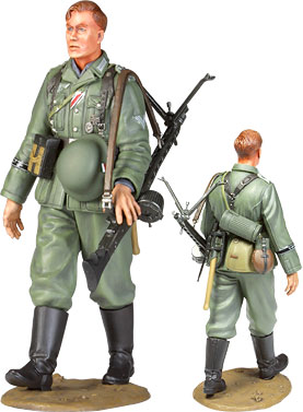

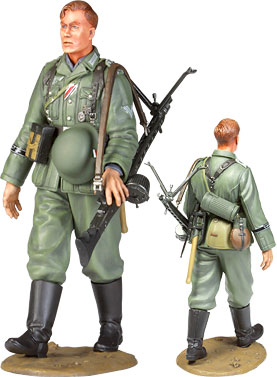

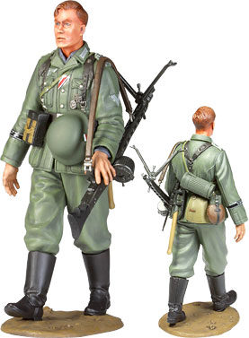

К слову о "головах"...
Предчувствуя беду - посмотрел на голову из очередного набора Тамии- шагаюшему солдату с пулемётом. Точно- и тут пропорции нарушены. Присутствует некая "кукольность"...

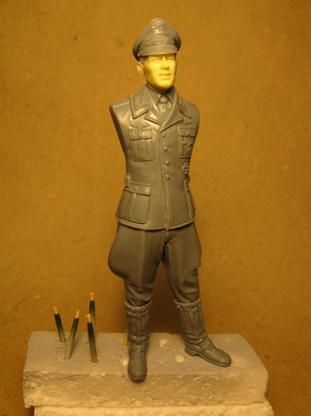

По моему замыслу- лётчик стоит на пристани и смотрит в даль. На нём одето- китель, куртка, спас жилет...
после продолжительного обсуждения, мне не понравилась сама идея одевания лётчика как"капусты"... Мало того вырисовывалась "из-под пятницы-суббота"- из-под куртки виднелся китель((( но ладно это, так ведь сверху ещё одет спас-жилет... Конструкция громоздкая и какая то отчасти не правдоподобная. Я не нашёл ни одной похожей фотографии или рисунка - то есть что бы эти три элемента присутствовали СРАЗУ вместе...
Ну, что ж, корректируем свои планы, пока они возможны корректировки- лётчик остаётся в кителе и спас жилете на пристани.

В глубоких раздумьях Мурзилка стоял у окна (с)...
После не менее глубоких раздумий, пришло "осинение"- лётчик стоит на причале, а на лётчика надо надеть шарф! С помощью развивающихся концов шарфа мы добъёмся передачи образ ветра, дующего ему в лицо. Собственно лицо выбранное мной, этому соответствует- глаза сщурены, как от ветра или отблесков солнца (отражённые от воды, например).
С шарфом заминка- каким делать? Уставным (а какого цвета он был и был ли "уставной" шарф? Или это легкомысленный шарфик, подаренный бравому лётчику знакомой девушкой, как напоминание о ней... Тогда история приобретает некий романтический окрас, что тоже не плохо.

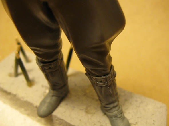

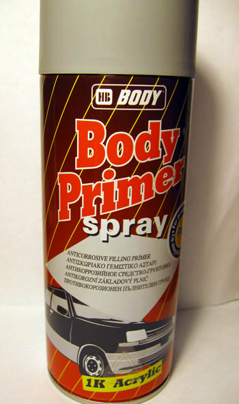

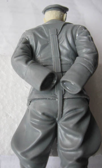

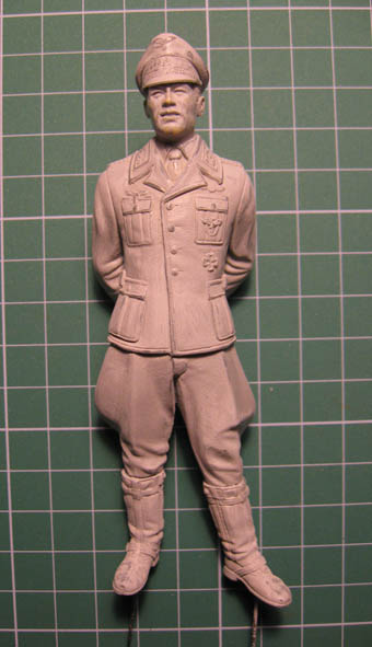

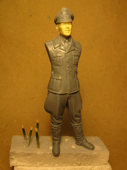

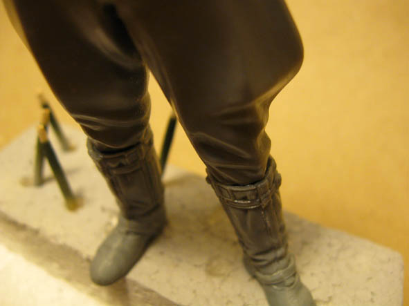

Вообще меня с грунтом поджидал "сюрприз"- Тамиевский грунт -закончился(((
Я уже давно присматривался к простому, не дорогому автомобильному грунту, по этому пошёл и купил его. Взял чуть по дороже ( были и по 90 рублей баллоны 400 мл)- 185 руб те же 400 мл. Тамия- 180 мл- 388 рублей!
Грунт я выбрал полюбившихся светло -серых оттенков.
Из плюсов - грунт был на акриле- по этому особо не пах. Из минусов- при нанесении на фигурку, последняя покрылась хорошим слоем высохших капелек краски- так называемой "манкой". Пришлось два вечера потратить на её счищание, что отнюдь не прибавило мне радости.
При ближайшем сравнении расхода нанесения грунта из балона и этого грунта из аэрографа- показали- расход из балона- черезмерен! Зато удобен- пшик-пшик и ни какой особой возни...
Теперь придётся перейти на аэрографическое нанесение. Разобраться бы ещё- каким растворителем разбавлять этот грунт... Подсказывают 646. Но КАК там на самом деле- не знаю.
Из личных трагедий)) Бедному асу досталось- то пилил ему шею- под посадочное место, теперь выяснилось- если оставить с головой- намучаешься со спас жилетом(( Пришлось голову- того, отломать.
Урок в след идущим- на этой модели - голову крепить в САМУЮ последнюю очередь.

Кто работал с данной грунтовкой- откликнитесь!
Чем разбавлять- смывать...?

И так продолжаю...
Для тех кто как и я впервые скачивает грунт из баллона в аэрограф.
Мне предлагали СРАЗУ распылять грунт в аэрографическую ёмкость. Я -не рекомендую. Так как грунт в баллоне предназначен для быстрого нанесения и немедленного покрытия - это чревато тем, что грунт может сразу забить канал поступления краски в сопло и там высохнуть.
По этому- потихоньку, в надетом наморднике (пардон, маске), стравливайте в ёмкость с высокими краями. Грунт в баллоне под давлением, по этому края банки на ощупь очень даже прохладные- используйте емкость которая не будет морозить руки- пластик например (не стекло и не металл).
После этого добавите в баночку немного растворителя 646 (перед этим- потренируйтесь- нанесите грунт на любую ненужную вам поверхность и протрите растворителем. Если грунт смывается- растворитель ПОДХОДИТ)- в данном случае растворитель был выбран правильно.
После этого приготовленной заранее палочкой перемешиваем получившийся коктейль. Он должен быть текуч и не вязок.
Работать надо в ПРОВЕТРИВАЕМОМ помещении - и если грунт (акрил)- особо не пах, то растворитель которым я в конце промывал аэр- очень даже.
Получившийся коктейль заливаем в ёмкость аэрографа. Делал эту операцию первый раз- по этому получилось ОЧЕНЬ много грунта)))
Вот для этого у банки в которую мы стравливали из баллона грунт - должна быть плотно пригнанная крышечка))) Что бы не повторять операцию снова, а сразу переходить к нанесению грунта из аэра.
Вывод:
Грунт нанесён тонким слоем. Очень экономично (по моим подсчётам этого баллона мне хватит года на три (до свидания Тамия за 370 рублей)))
Одно плохо - это запах растворителя, по этому минус 2 кармы в семье моделиста))). Но если делать всё глубокой ночью и в дальней комнате - то никто ничего на утро не заметит, тогда + 2 к ловкости)):D

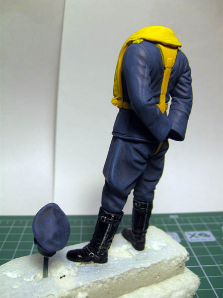

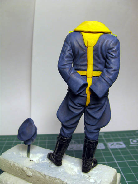

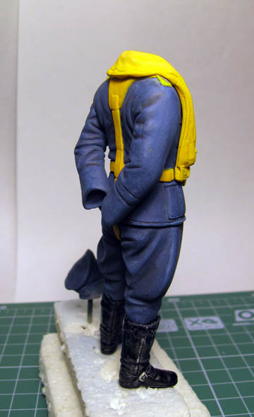

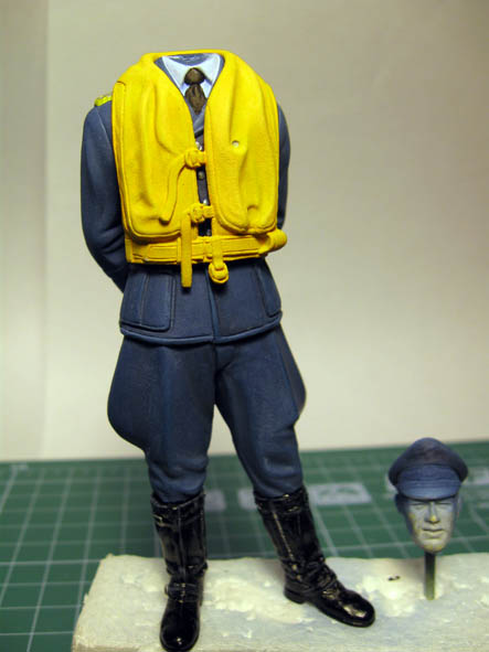

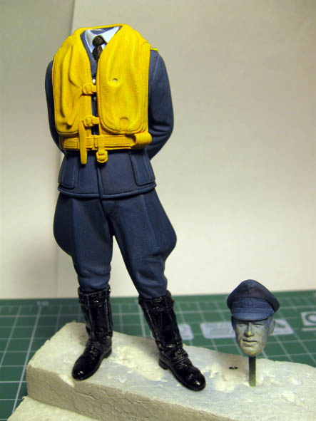

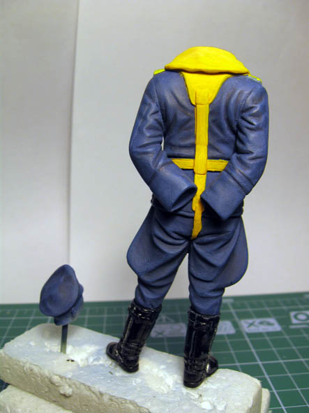

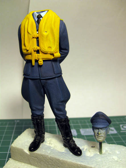

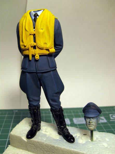

Цвет жилета ни как НЕ лимонный- это уже чудачества корректировки. Скорее насыщенный жёлтый.
Как мешал цвет- жёлтый+ немного красного+ чёрный.
Не перестаю удивляться фигурке- НУ что бы не сделать г-ну Тамии отдельными деталями спас-жилет? Захотел моделист- сделал бы лётчика со всеми его регалиями, захотел- сделал бы этого лётчика в спас жилете? В любом случае- купили бы эту фигурку 2 раза - что бы сделать и этот и тот вариант... Но нет, имеем, что имеем(((

Pacu Wrote:Цвет жилета ни как НЕ лимонный- это уже чудачества корректировки. Скорее насыщенный жёлтый.
Ярковат по-любому получился.
http://www.germanmilitaria.com/Luftwaff ... 26960.html

Pacu, мне понравилось, как вам удалось изобразить фактуру штанов и кителя!
- Pacu
- Откуда: Севастополь-Москва-Орехово-Зуево
08.04.11 [00:00]
#99
Константин Капитонов- Это вааааще! По ссылке- и если сравнить ТО что на коробке- НЕБО и земля((( И не жёлтый жилет оказывается, а песочный. Ну пусть - с поправкой на время и солнце- ни как не такого цвета как на коробке Тамии((( Дааа буду "глушить"!
JST! - не знаю. Правда. Всё это- вся работа с фигуркой- отчасти шаманство. По этому каждая деталь мозаики- грунтовка, использование не блестючих красок (акрил Питерский), тонировка с переходом цвета - от светлого к тёмному- всё это и дало этот эффект. Наверное.
Колдую по маленьку...

Pacu Wrote:Константин Капитонов- Это вааааще! По ссылке- и если сравнить ТО что на коробке- НЕБО и земля((( И не жёлтый жилет оказывается, а песочный. Ну пусть - с поправкой на время и солнце- ни как не такого цвета как на коробке Тамии((( Дааа буду "глушить"!
Сергей, совершенно до песочного доводить не стоит, тут думаю по фото цветопередача не айс. Ниже в тексте упомянуто, что жилеты (как правило! (значит были и исключения))были желтые.Думаю стоит просто в темно-желтых тонах по нему пробежаться, или до желто-бежевого довести. Например вот этот очень хорошо смотрится http://www.diorama.ru/gallery/figures/565/photo6/
