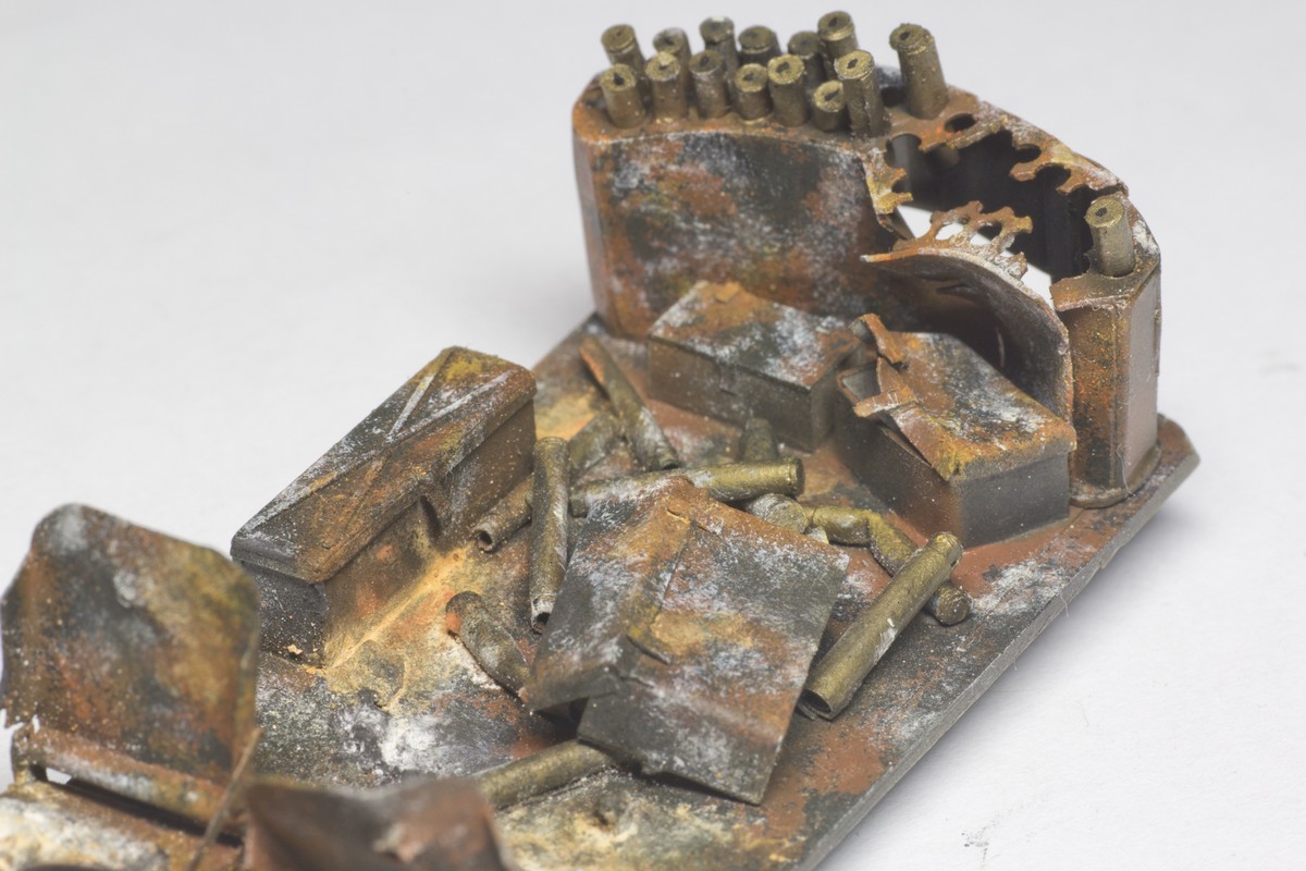

saleh, Да, точно! На вашем фото проволока толстая и ее мало, но стопудов ее растащили на крепежи и завязки
. Поперечный делать не надо, так, ради зрелищности кинуть пяток другой продольный, пусть даже и 0,12. Ну, а с другой стороны, работа Ваша и только Вам решать как делать.

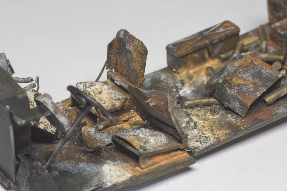

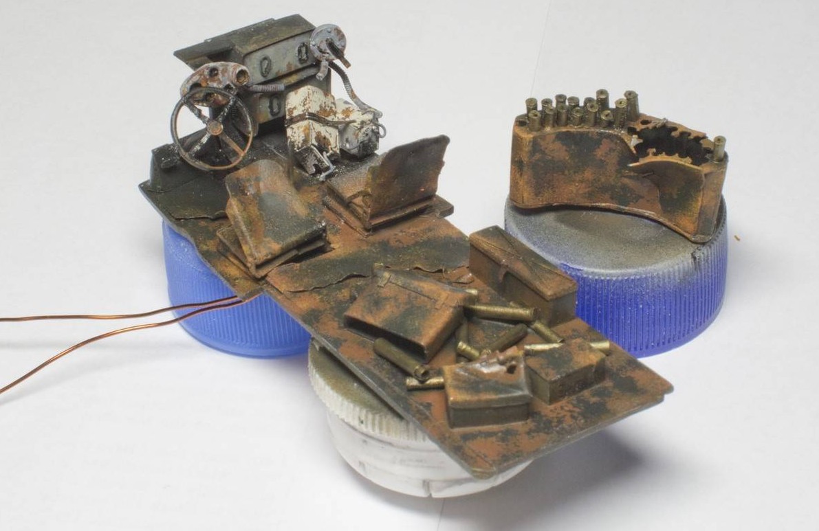

12.03.12 [12:46]
#83

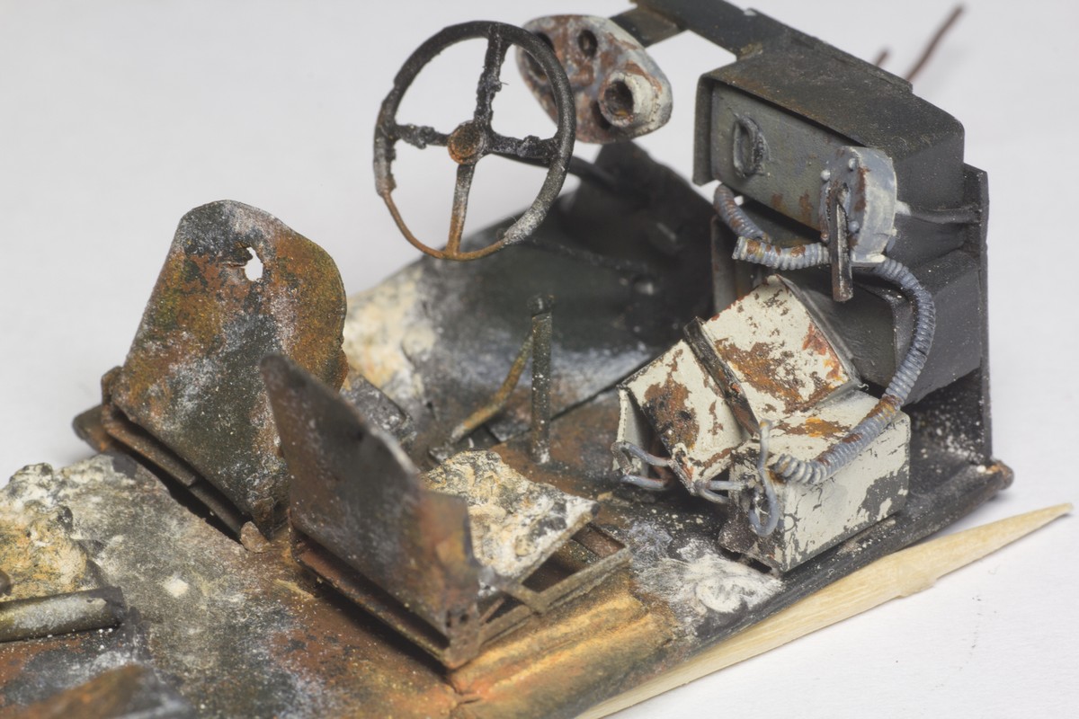

Очень сильная работа.
Единственное, в покраске рекомендую пробовать вносить новые, пусть даже не столько явно характерные оттенки. Чтобы не получить точного клона сирийской четверки. На данный момент покраска выглядит 1 в 1.
Попробуйте контрастировать общий горелый фон некоторыми яркими элементами (ЗИПа например), выпадающими из основной цветовой гаммы (синие, красные, желтые, светло-зеленые оттенки). Работа оживет еще больше.
- saleh
- Откуда: Москва
12.03.12 [16:05]
#85
Jonny_ Bravo Проблема с яркими оттенками интерьера в том, что их там не было. Пол, колесные ниши, ящики ЗИП, все укладки, сиденья экипажа (в т.ч. и в башне) были покрашены в черный цвет. А стенки в белый. Вот и получается, что на черном трудно изобразить сгоревший металл, а на белом - пепел. Даже не знаю что там внутри может быть синего, красного или желтого.
И это не финальный вариант, а только база для дальнейшей работы (вчера только задул первый слой лака для разделения). На полу будут еще разводы и кучки пепла.

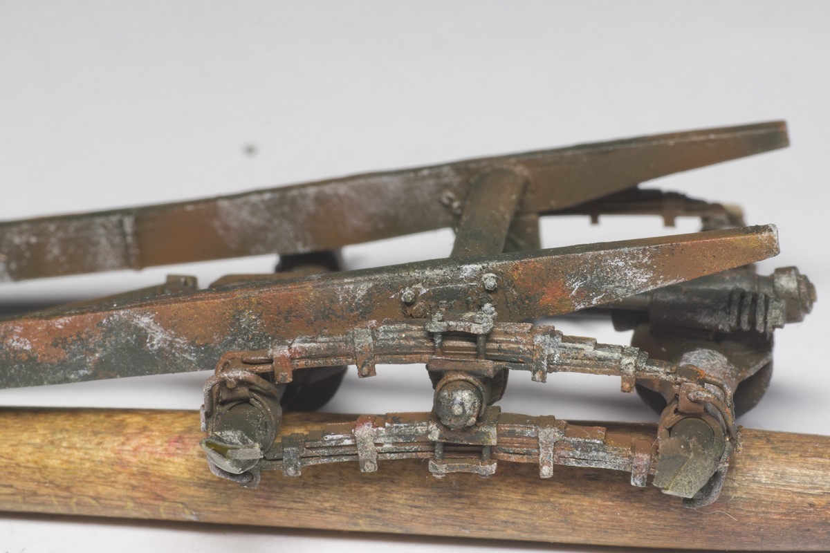

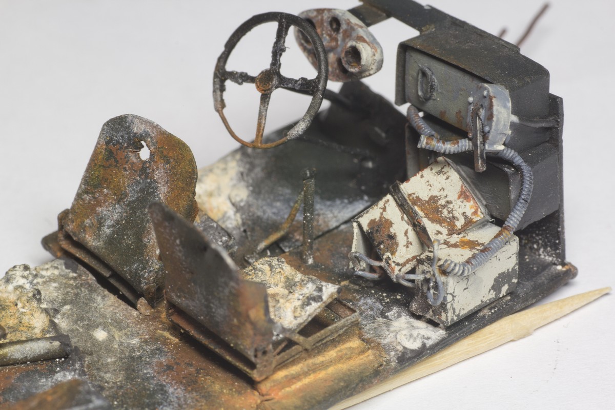

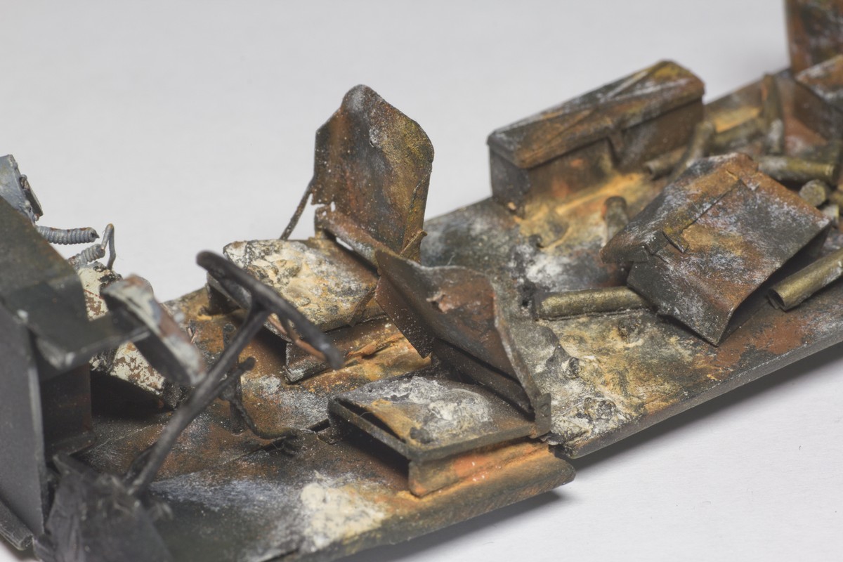

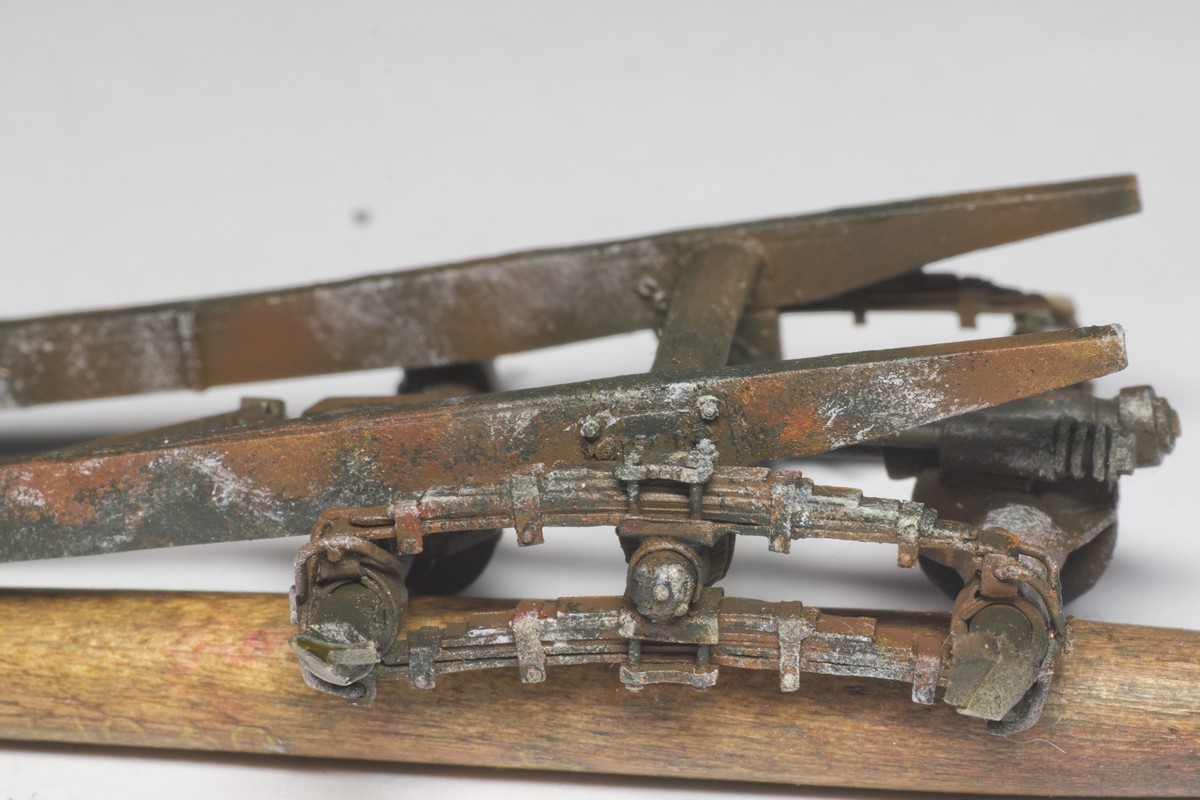

13.03.12 [08:05]
#86

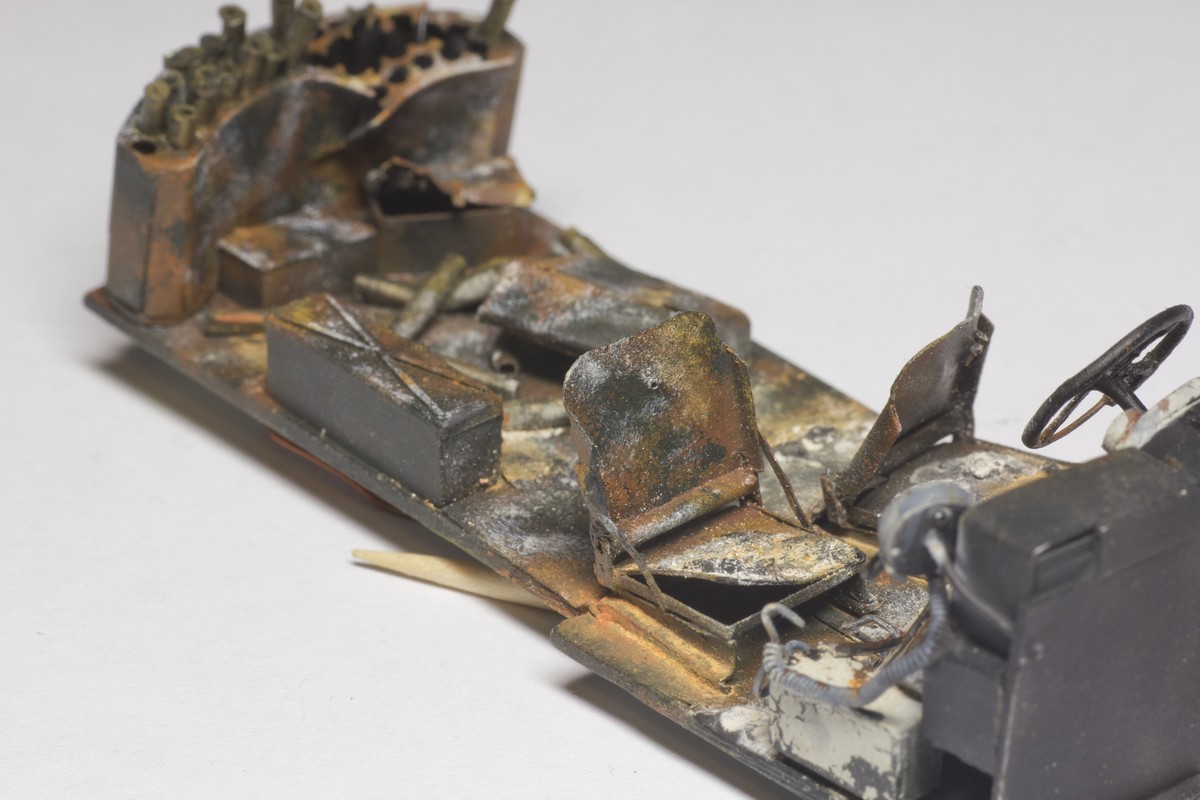

Нарисовал разводы и сделал небольшие кучки пепла на сиденьях и на обгоревших ковриках.
Также попутно красятся задние мосты

Вот на этом этапе пора включать художественное воображение, и начинать разнообразить тона ржавчины. Позже будет поздно, пардон за тавтологию.

Всеслав, Ну так это и планируется
. Буду "слоить" масла и эмали разных разных оттенков. И не только по ржавчине, а и по обгоревшим поверхностям.

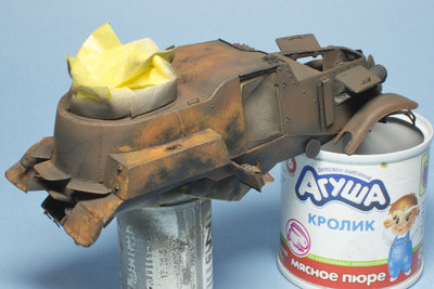

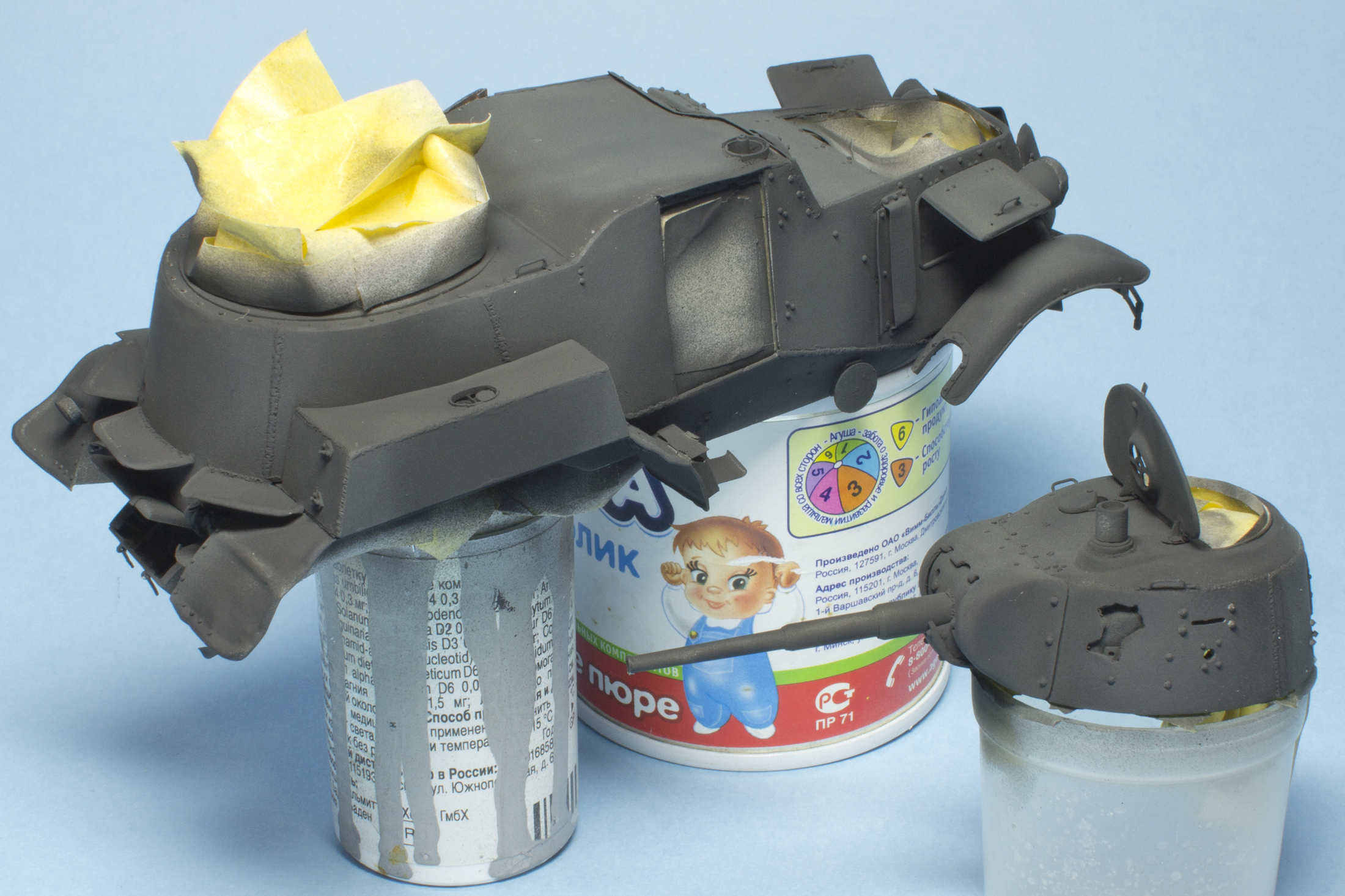

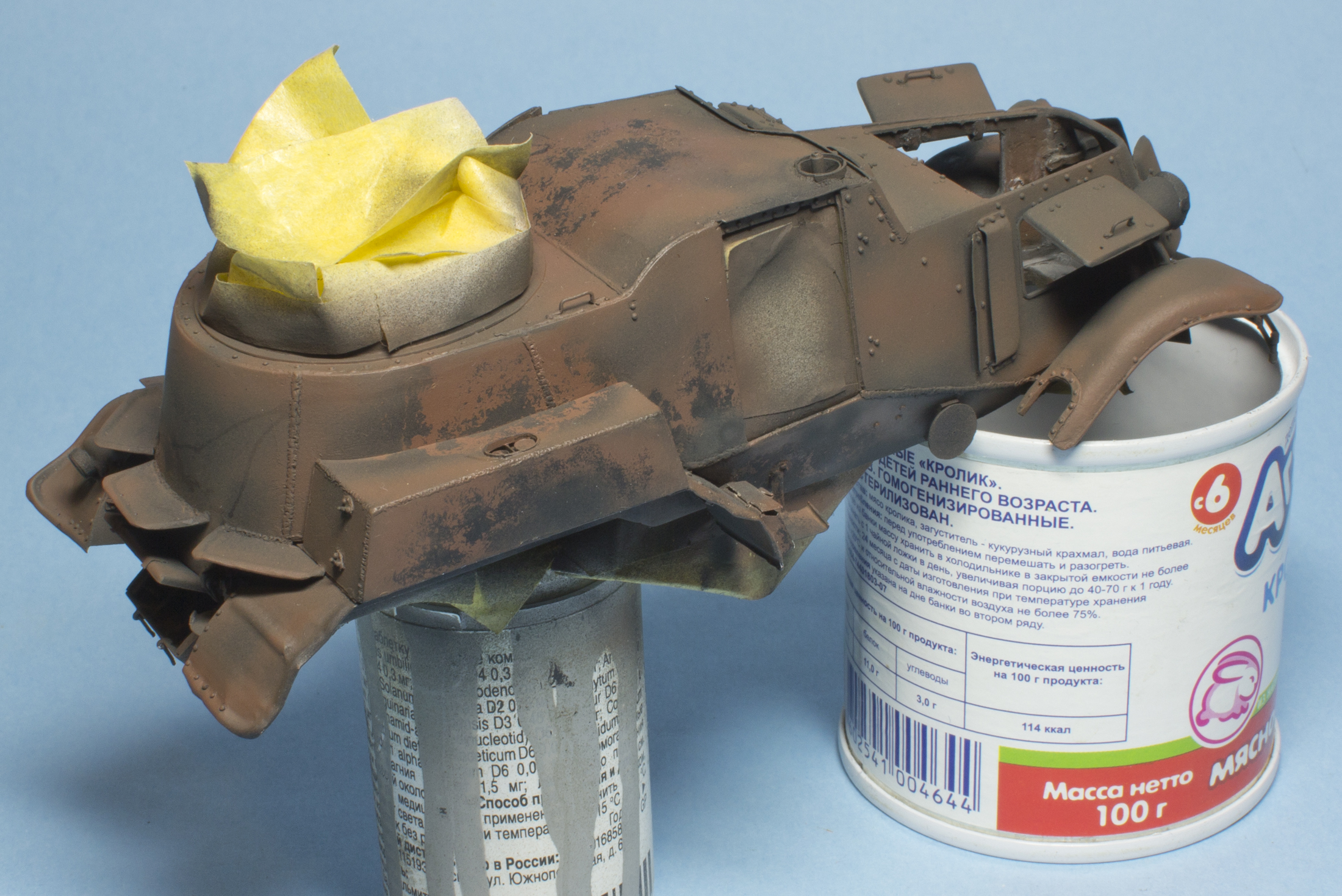

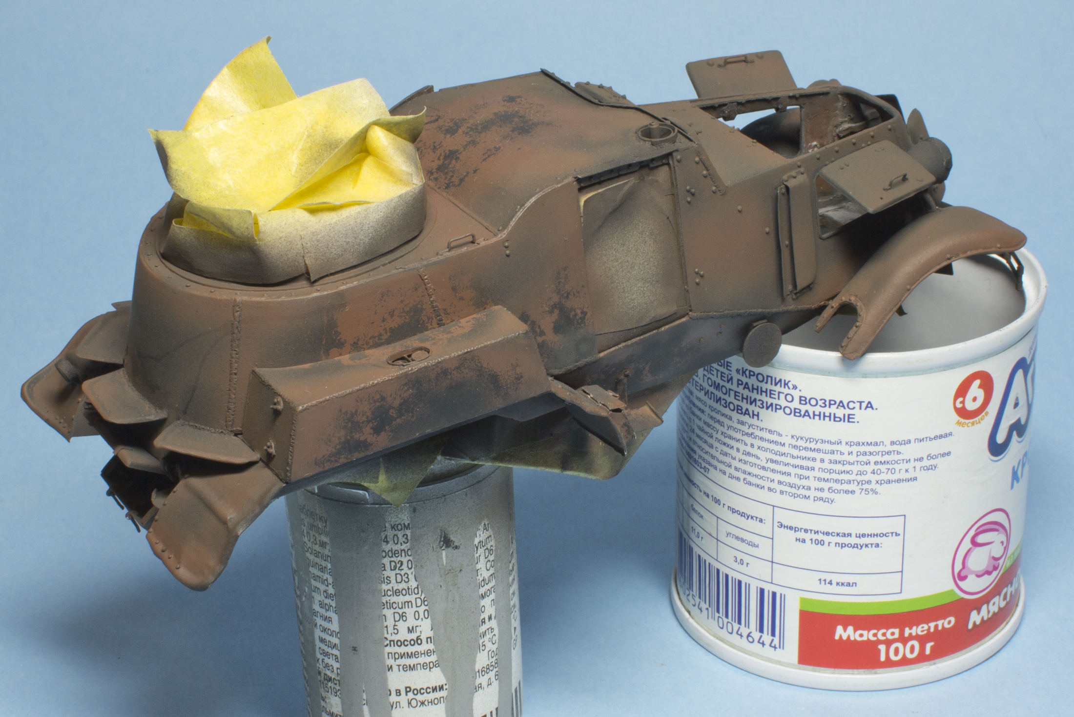

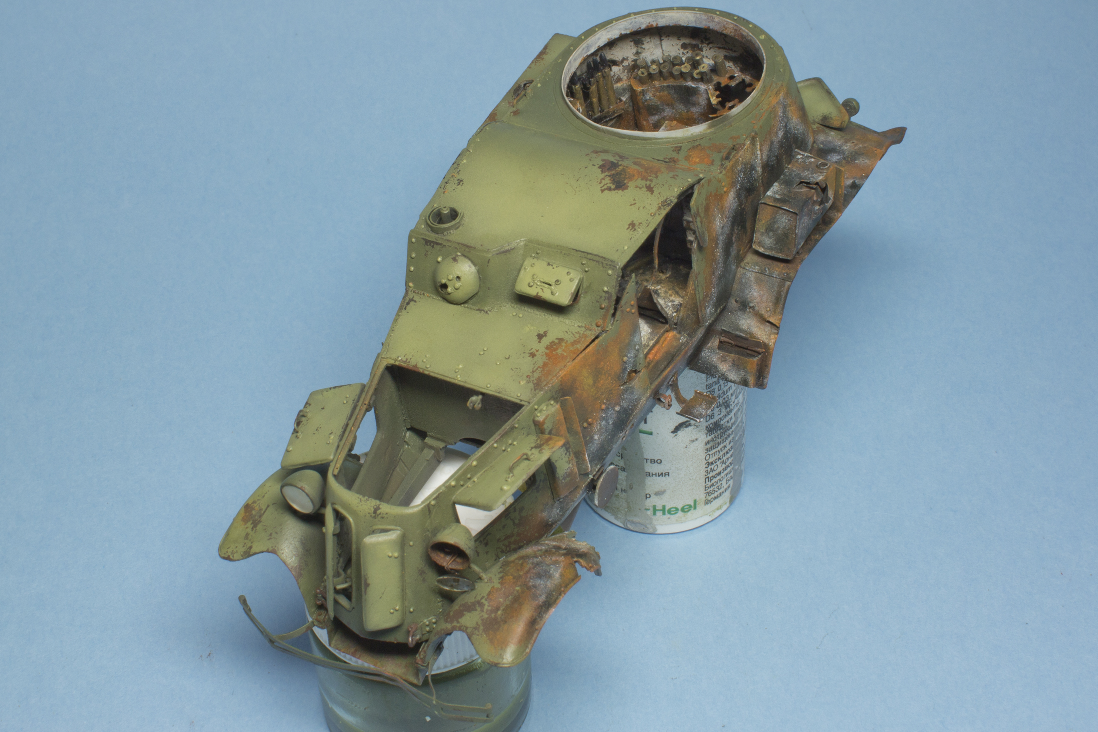

08.04.12 [17:50]
#91

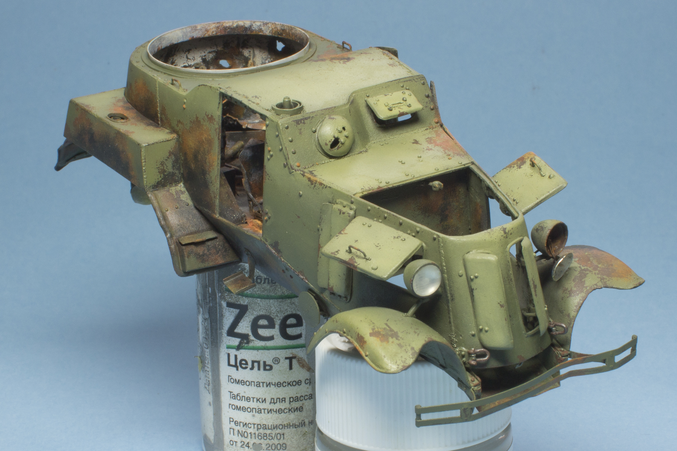

потихоньку крашу корпус
сначала задул в черный
потом задул базу под ржавчину и ободрал в тех местах, где планируется обгоревший металл
затем сухой кистью разукрасил под ржавчину
а после всего этого, задул в зеленый и ободрал. В принципе как-то так и будет выглядеть в итоге
- saleh
- Откуда: Москва

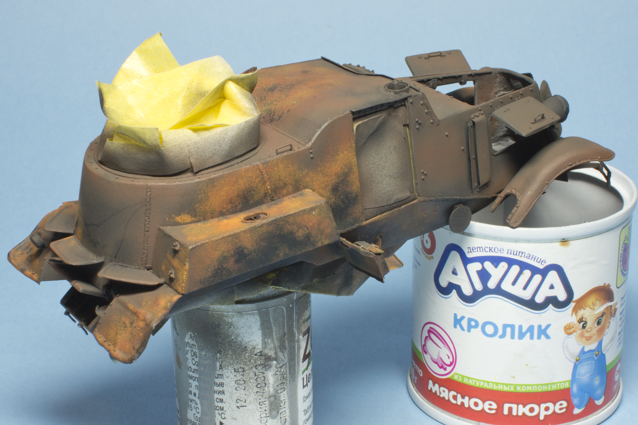

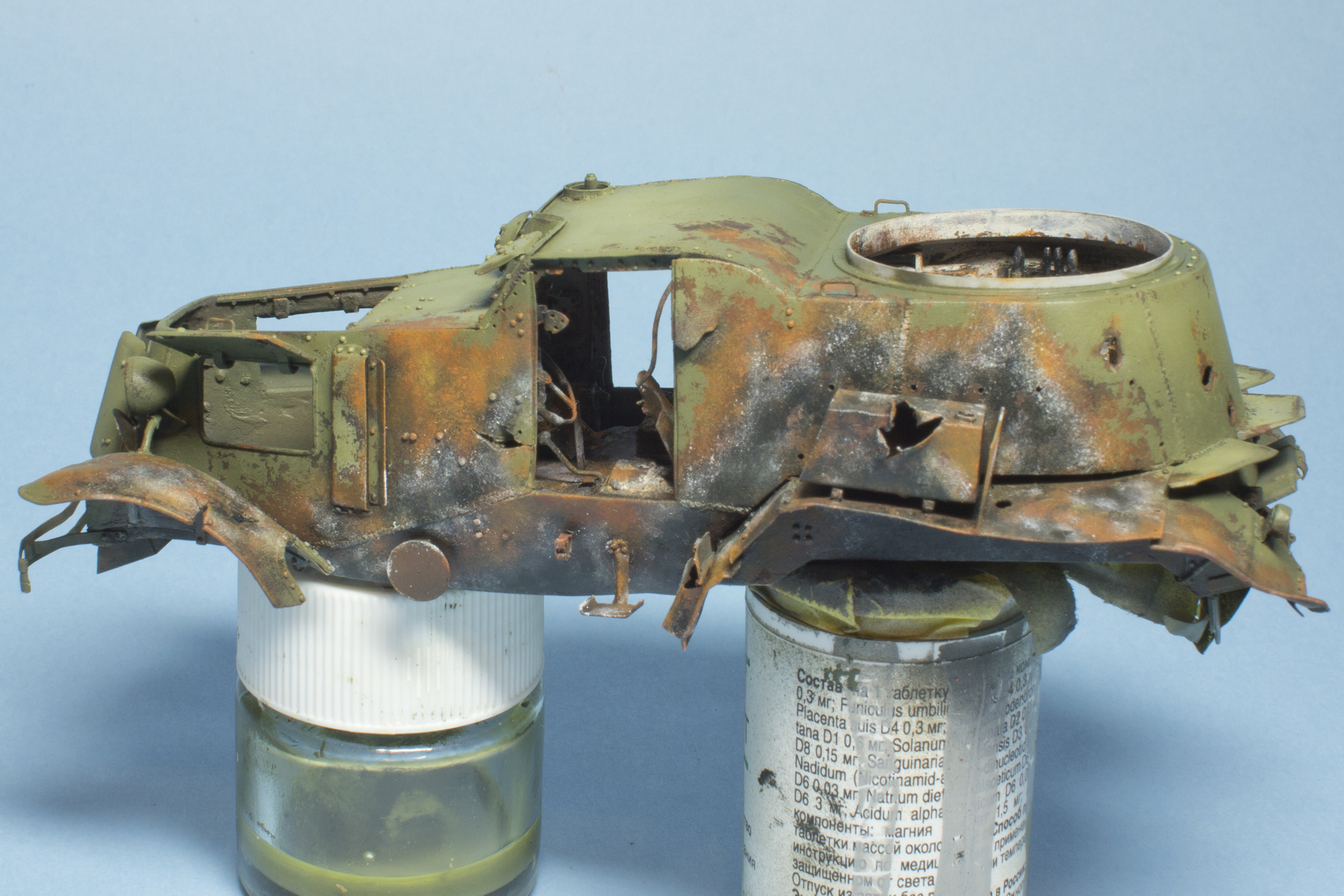

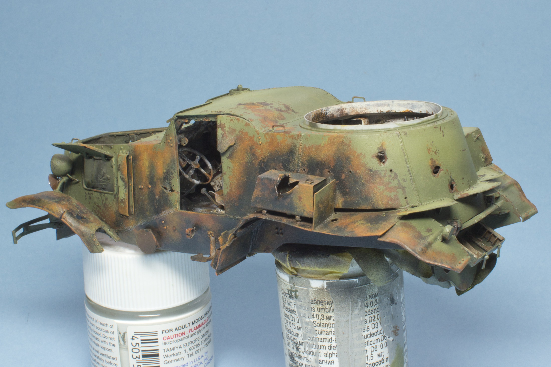

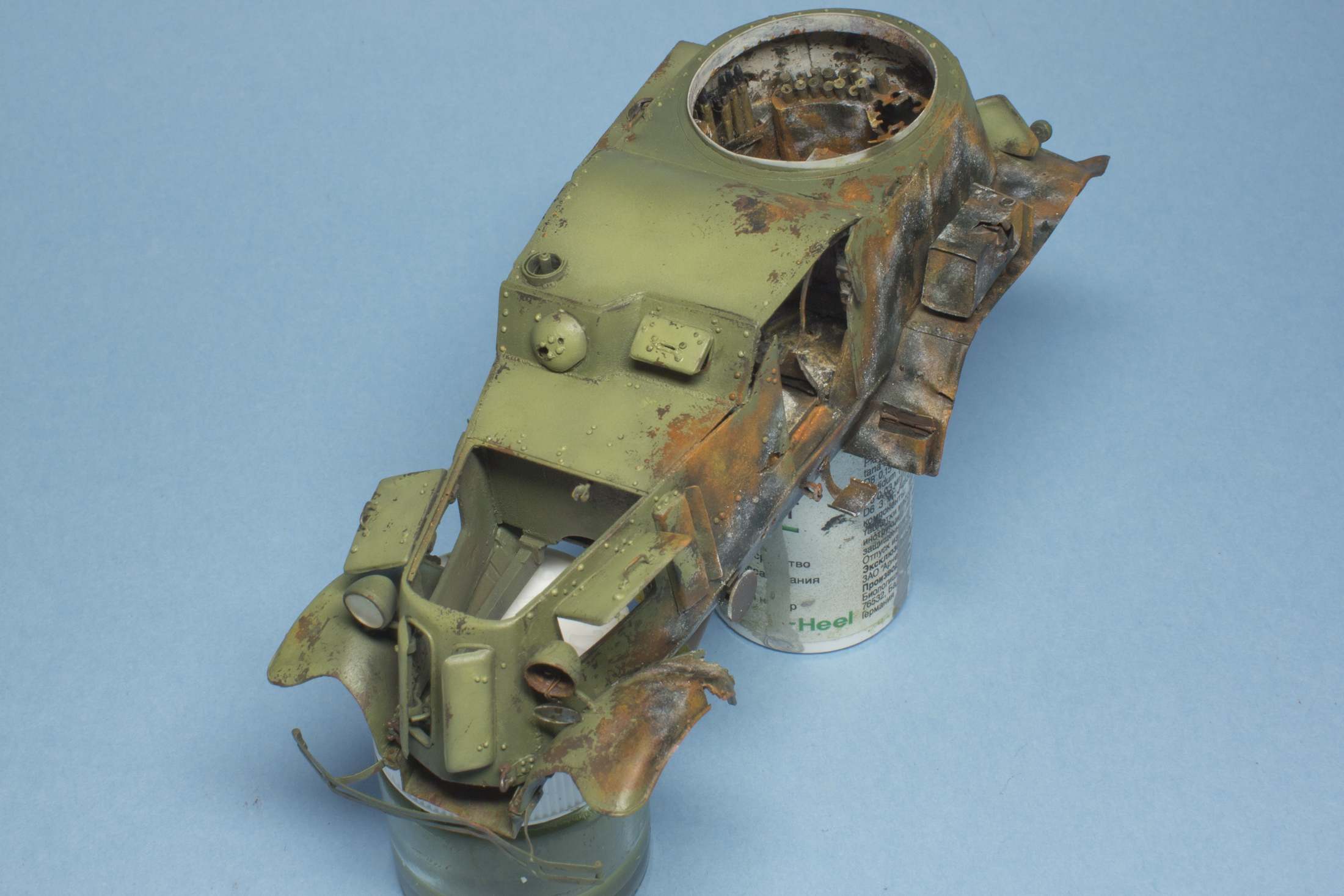

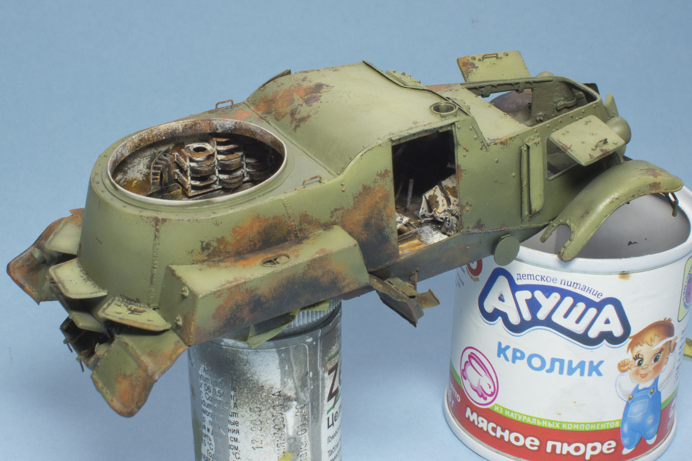

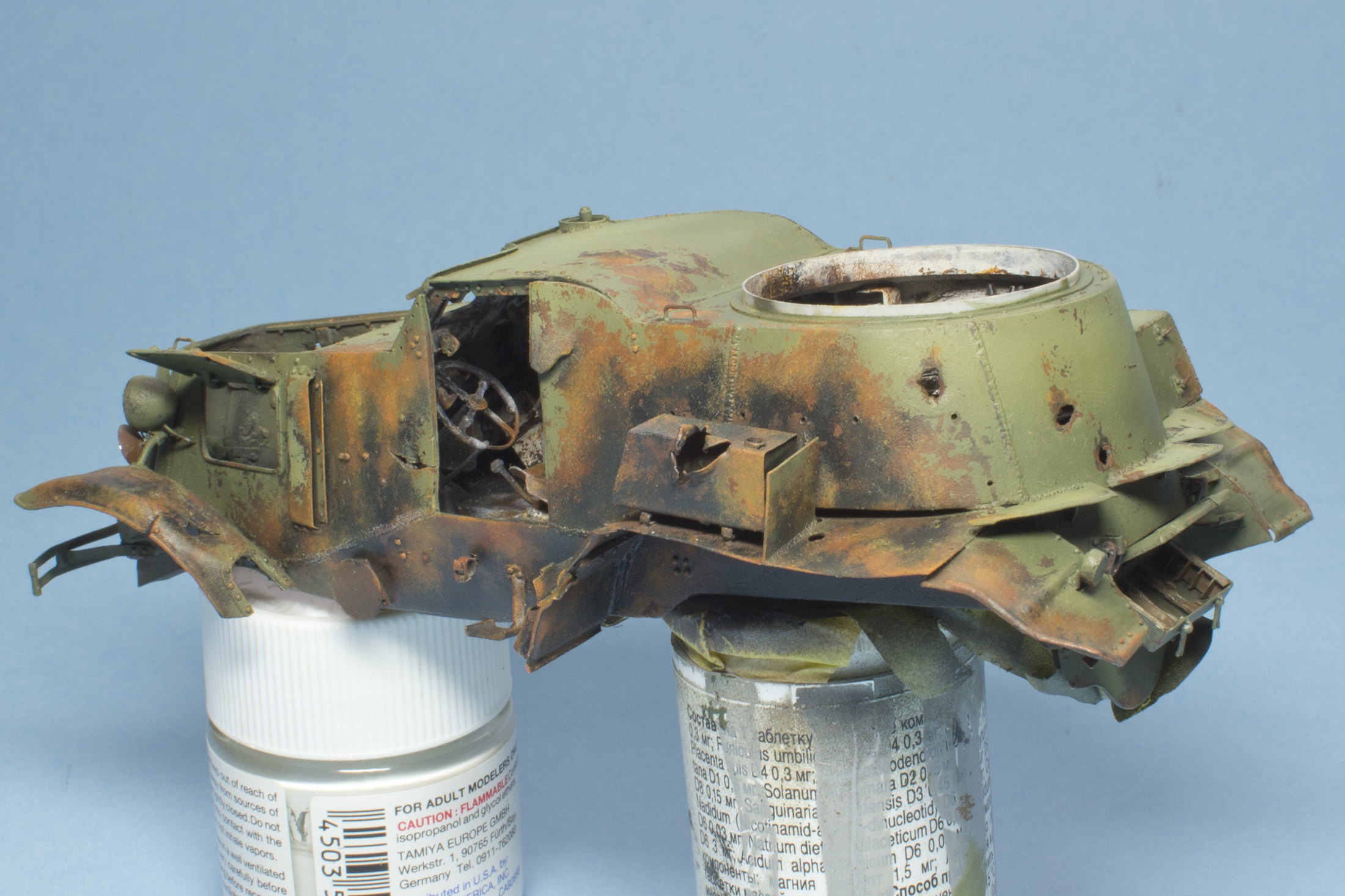

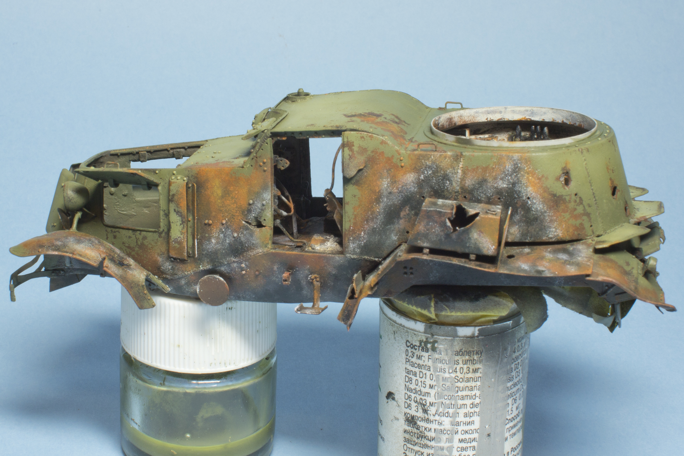

08.04.12 [20:13]
БА-10М на диораму
#92

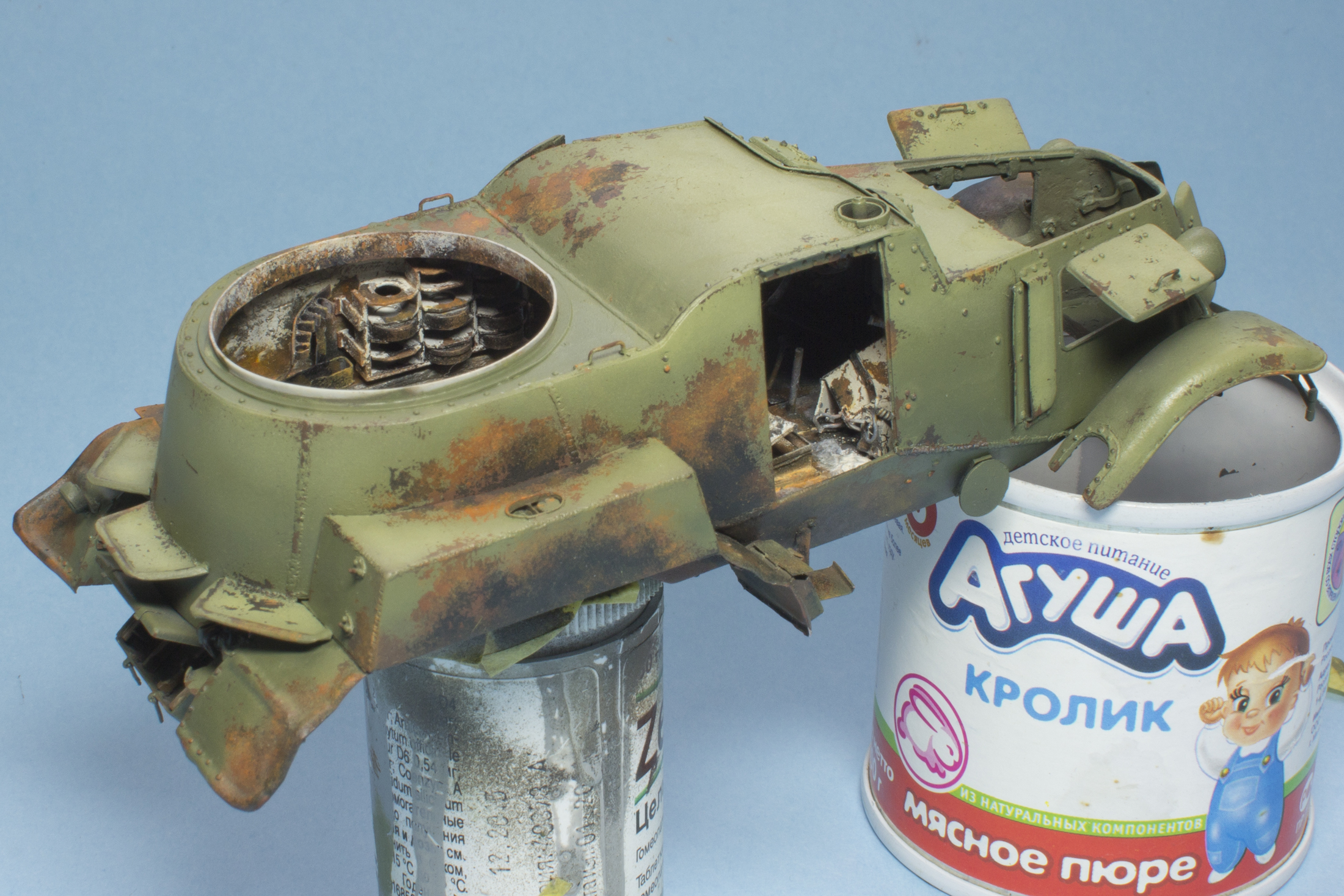

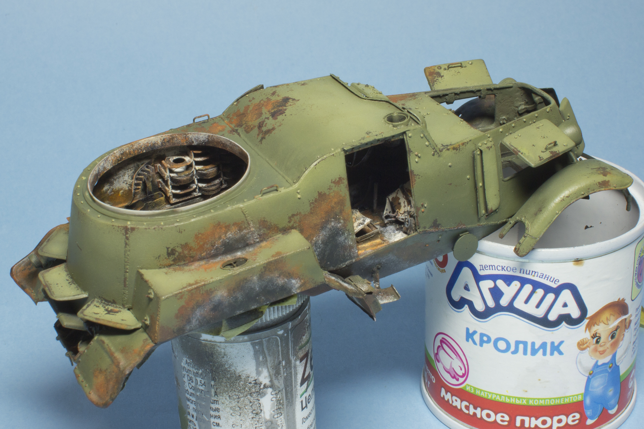

как-то быстро сегодня получилось с зеленым цветом, что успел нарисовать и пепел.
Нанесение базы на корпус закончил
- vanonn
- Откуда: нижний новгород
08.04.12 [21:40]
#94
saleh,
Обдирание с помощью лака для волос делаете? А пепел чем? Очень натурально.
- saleh
- Откуда: Москва
08.04.12 [22:15]
#95
vanonn, обычно обдираю с лаком для волос но на этой модели решил попробовать новые AK-ные жидкости. А пепел - это "сухой поролон" с парой оттенков белых акрилов.
