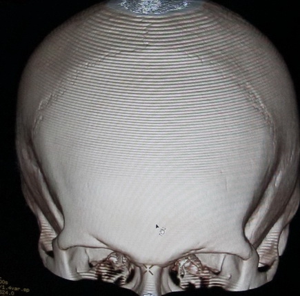

Цепко хватаете детали при портретной лепке. Это похвально. Но что бросается в глаза, так это очевидные ошибки в строении черепа. Посмотрите на изображения (фото) черепа при виде сверху. Самое широкое место у черепа не в лицевой части, а в затылочной при виде сверху. Иными словами в затылочной части головы - не хватает объема. Макросъемка еще и форсирует этот момент. Крайне советую слепить череп (пусть без деталей) запечь или даже оттиражировать. И лепить портретку по готовому черепу. Я и сам плясал на этих граблях, пока один очень опытный товарищ не тыкнул носом. Теперь каждую голову строю по правилам.

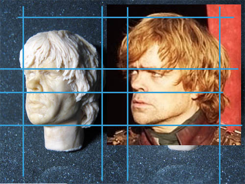

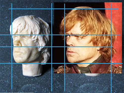

Игра Престолов. Тиррион Ланистер

нет,не похож...
Есть отдаленное сходство,но что то не то...Скулы,надбровные дуги,подбородок,вроде как и они,но не то,не то...
Больше всего из ваших работ понравился гладиатор и летеха из взвода.удачи в развитии,с уважением
Oskar
Откуда: Барнаул
19.07.12 [16:51]
#93
Мой любимый персонаж из книг и фильмов! Соглашусь с предыдущим оратором, не похож.
Andrey Tolkalin
Откуда: Московская обл.
19.07.12 [17:10]
#94
Если не вдаваться в детали, то лицевая часть более-менее укладывается в пропорции, но вот с остальной частью головы (и с размером и с формой), на мой взгляд, несоответствие полное.

#95
Наглядно. Но я уже сижу и исправляю огрешности. На другом сайте мне сказали что именно в таком виде он похож на другого персонажа)
