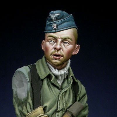

А глядя вот на это, ну никак не можешь отделаться от мысли, что перед тобой просто красивая пластиковая кукла. Какие бы умопомрачительные цветовые переходы на зеленоватых волосах автор не сделал на ней.
Это я не в плане полемики. А просто подумал, что Вам как будущему художнику ну должны же были уже начать прививать хоть какие-то эстетические взгляды.
Извините, за назойливость, но просто был удивлён, что будущий профессиональный художник рассуждает как «художник» с измайловского Вернисажа – "главное сделать красиво".
На этом офф закончил. :)

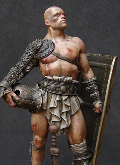

SKL, вот хоть убейте - когда я смотрю на работы Айвазовского я понимаю, что это масло.Вот смотрю на работу Воробьёва: да, на фото выглядит здорово. По вживую этого реализма не будет видно, фигурка сольётся в единый блестящий силуэт телесного цвета. А контрастная роспись при любом освещении показывает достоинства фигурки. Это я не ради спора, просто объясняю свою позицию.
Нет, по работе Воробьева ошибаешься Игорь. У меня больше десятка работ Руслана стоит на полке (в том числе и гладиатор), тело не сливается в единый силуэт, все нюансы подчеркнуты росписью,тонами и свето-тенью, а в живую фигурки выглядят еще эффектнее чем на фотографиях, полное ощущение живого человека. Ну это так к слову.
Я не являюсь сторонником каких-либо стилей "реализма", "не риализма" у меня есть фигурки разных авторов и Воробьева и Поповиченко и Анара и Павла(DUFF),Максима Веретельникова и других авторов. И то, что стили разные, мне нравится. Рука у тебя твердая. Главное не бойся эксперементировать в росписи.
