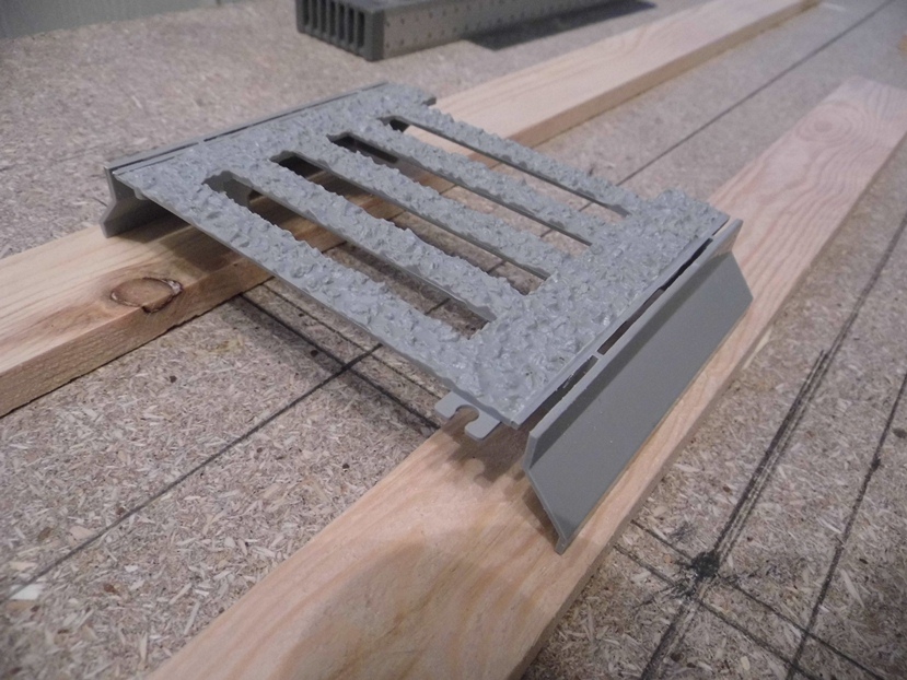

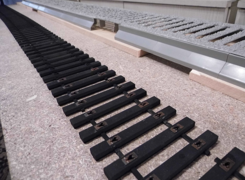

Самый начальный этап - разметка.

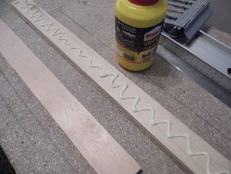

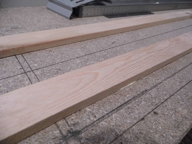

Расчеты показали, что для масштабной высоты опоры в 9,35 метра мне нужно поднять уровень рельса на 1см., поэтому сделал подложку под заготовки насыпи.
Рейки 10мм толщиной и 40мм в ширину приклеил на клей согласно размеченому пути.

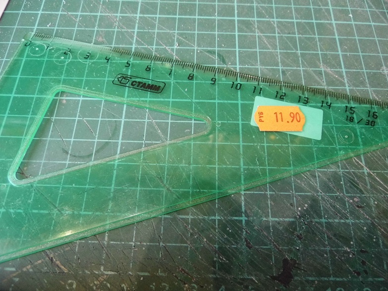

Параллельно занялся изоляторами. Вот этот угольник будет материалом для будущих изоляторов.
- Максим Рыбалко
- Откуда: г. Мурманск
08.10.14 [23:46]

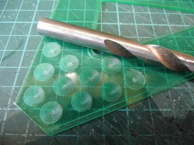

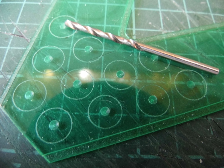

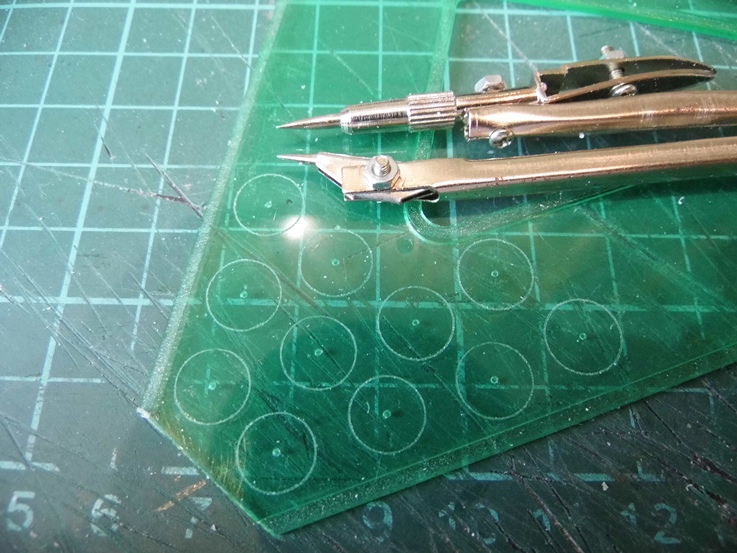

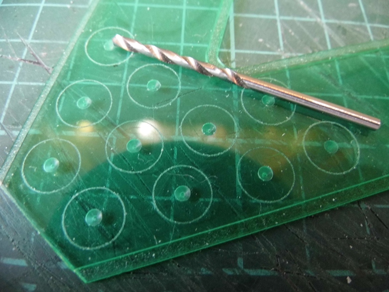

Сначала просверлил отверстия на небольшую глубину, что бы игла кронциркуля не соскочила.
- Максим Рыбалко
08.10.14 [23:47]
#84

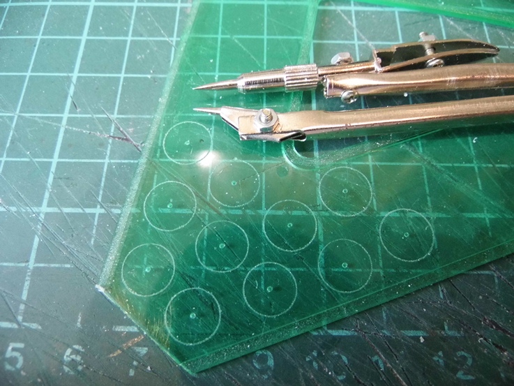

Разметил изоляторы с небольшим запасом (и как оказалось ненапрасно...).
Диаметр 8мм.
Диаметр 8мм.
- Максим Рыбалко
08.10.14 [23:48]
#85

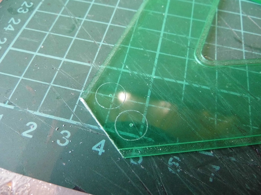

Выбрал пластик сверлом 2,2мм для того, что бы сверло большего диаметра не слетело.
- Максим Рыбалко
08.10.14 [23:49]
#86

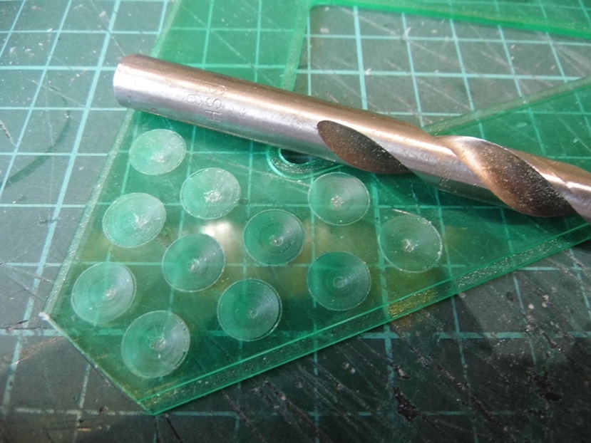

Выполнил зинковку. Сверло 9мм. Углублялся до тех пор, пока не уравняется разметка по кругу.
- Максим Рыбалко
08.10.14 [23:50]
#87

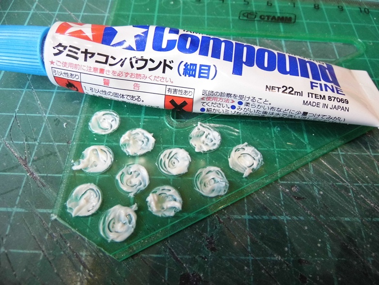

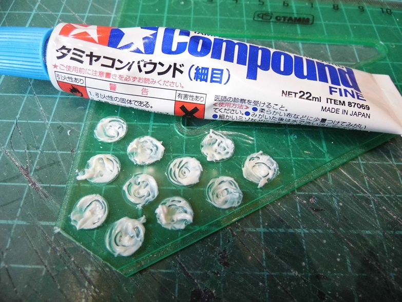

Как видно,в месте работы сверла получился непрозрачный пластик.

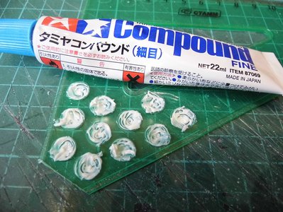

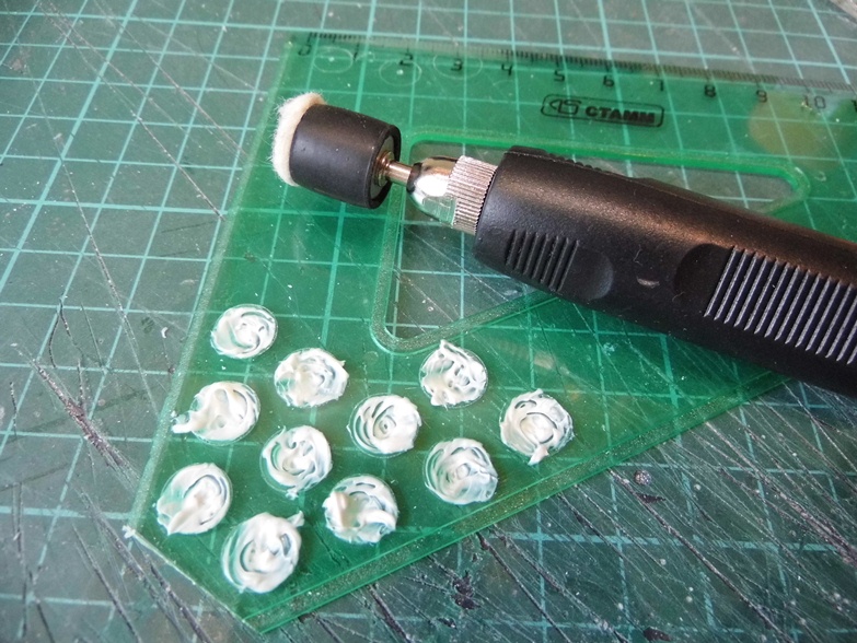

Следующий этап - шлифовка.
Сначала нанес шлифовальную пасту от Тамии.
- Максим Рыбалко
08.10.14 [23:51]

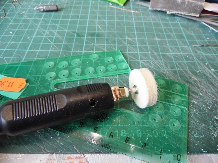

#88

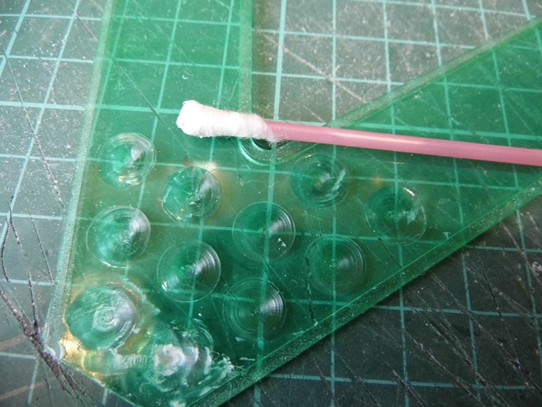

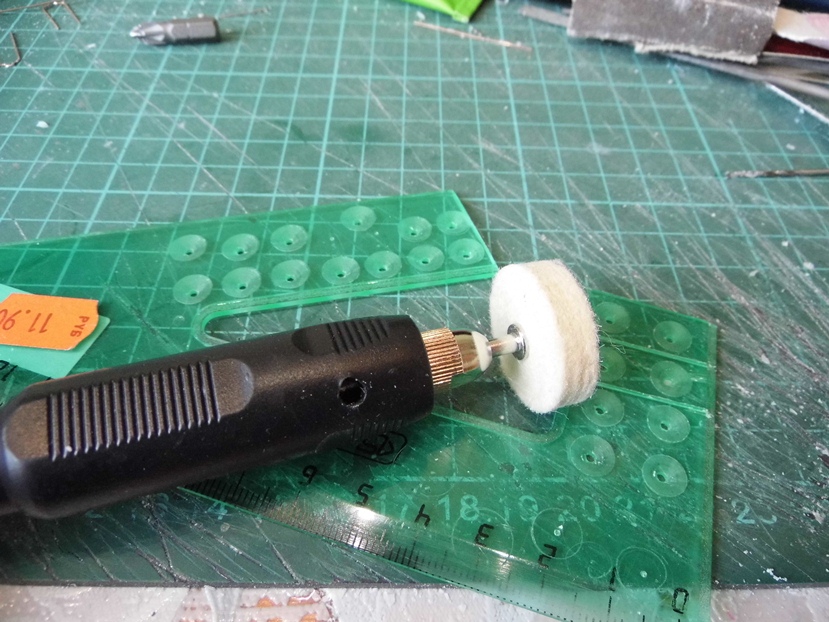

В бормашинку закрепил войлок. Не забывайте, что пластик может расплавиться от слишком интенсивного трения (полировки), тем более с пастой.
- Максим Рыбалко
08.10.14 [23:52]
#89
Лучше недополировать, чем запороть деталь...
Недостатки (недоделки) убирал ватной палочкой и пастой. При этом две заготовки "на всякий случай" испортил сразу. Перепутал тюбики и вместо полировочной пасты намазал шпаклевку...
Делал все это не отделяя заготовки. Просто так легче. Если по отдельности, то очень неудобно держать в руке...

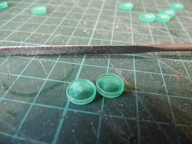

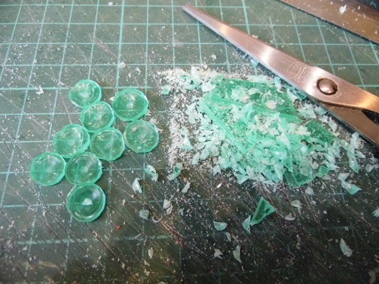

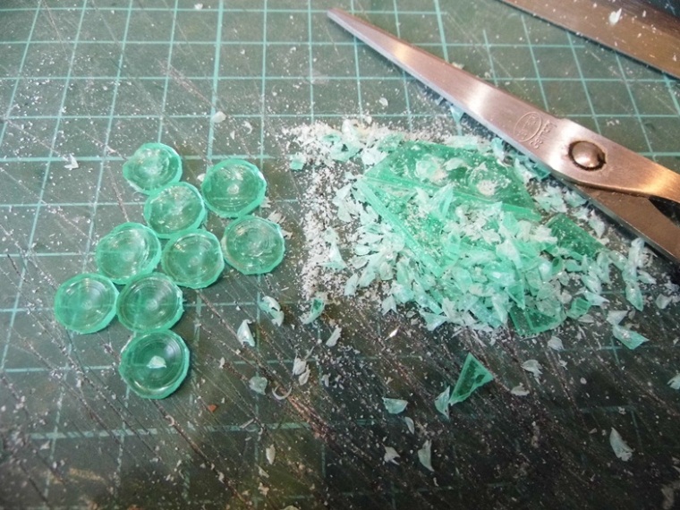

А теперь можно вырубить кружки. Потом обкусал ножницами. Учьтите, материал колкий.
- Максим Рыбалко
08.10.14 [23:56]

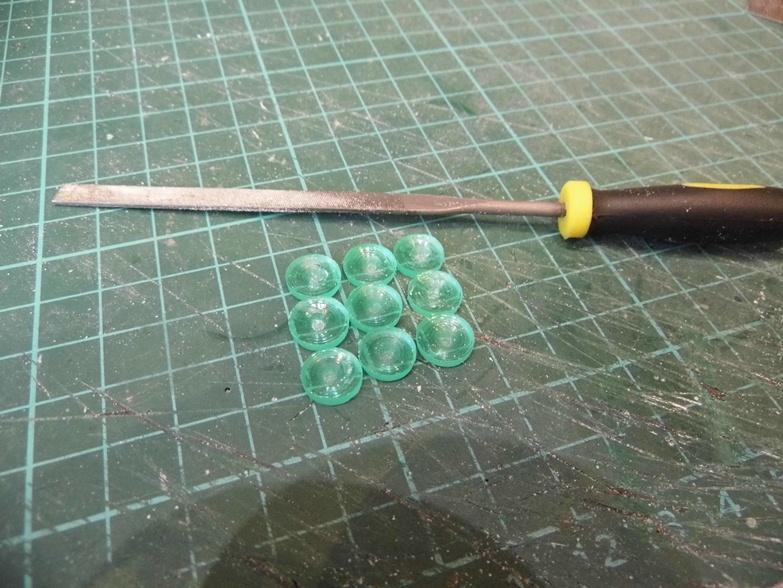

#91

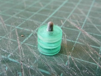

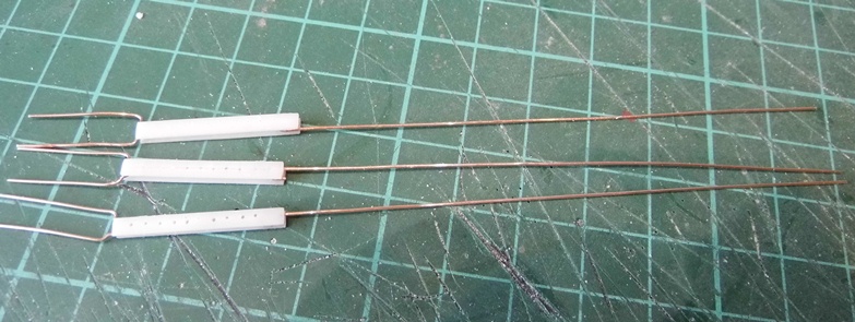

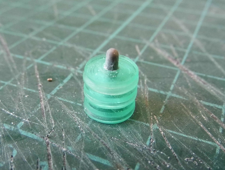

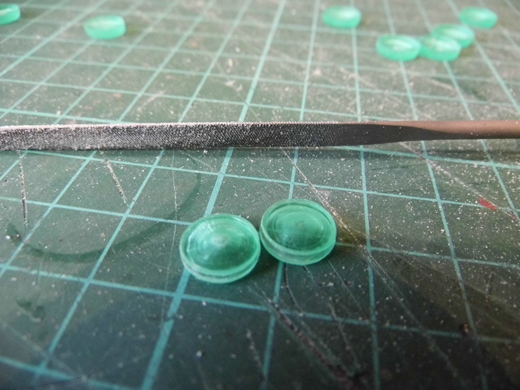

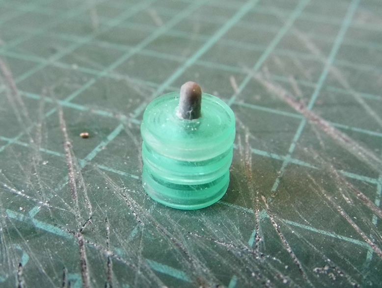

Дальше - самый нудный этап, это обточка. Аккуратно обработал все обычным плоским натфилем до разметки. Пока работаю над приведением к одному размеру по диаметру все 9 штук...
Пропилил паз по краю полукруглым надфилем. Потом зачистить оч. мелкой наждачкой, "муть" уйдет... Осталось просверлить отверстие по центру 1,5мм и можно набирать гирлянду на литник, который обрезать до нужной длины.

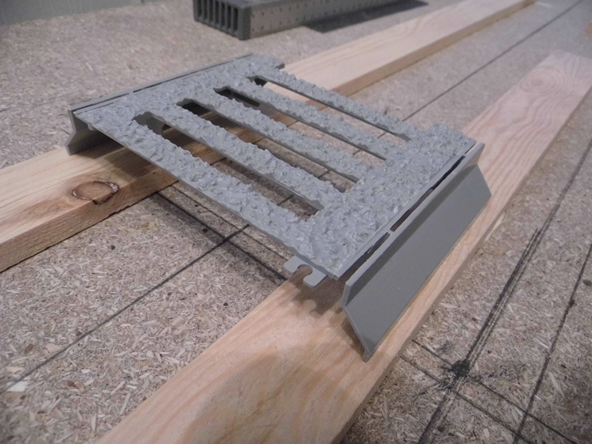

Несколько не по порядку получается. Просто делаю разные узлы и детали параллельно.
Наклонная неизолированная консоль.

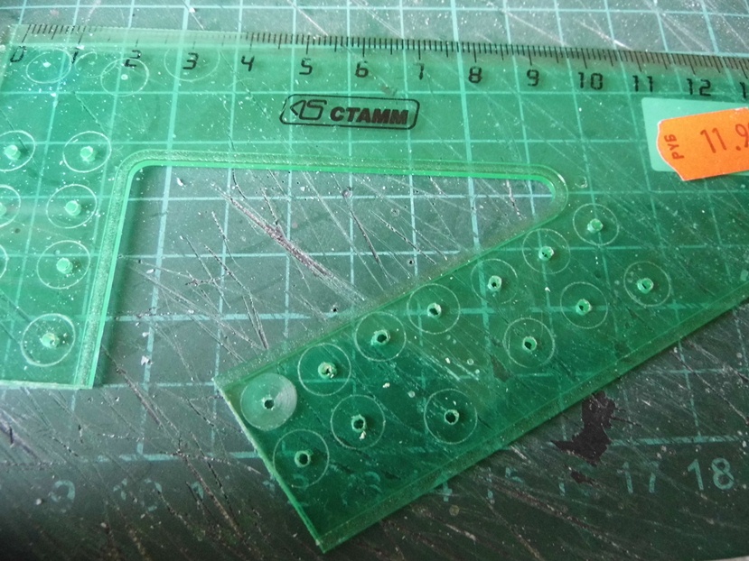

Работа над ошибками.
Как показала практика, отверстия лучше просверлить сразу. Потом. при утончении линейки после зинковки тяжело попасть в центр.
Так же заменил полировочный круг на больший...
Еще надо сделать 18 изоляторов для проводов 10кВ.

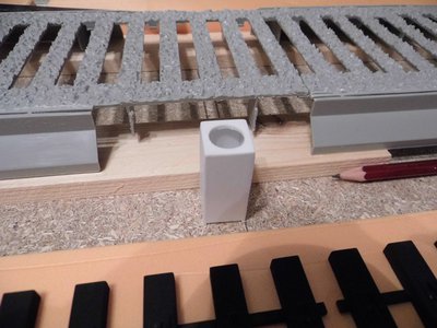

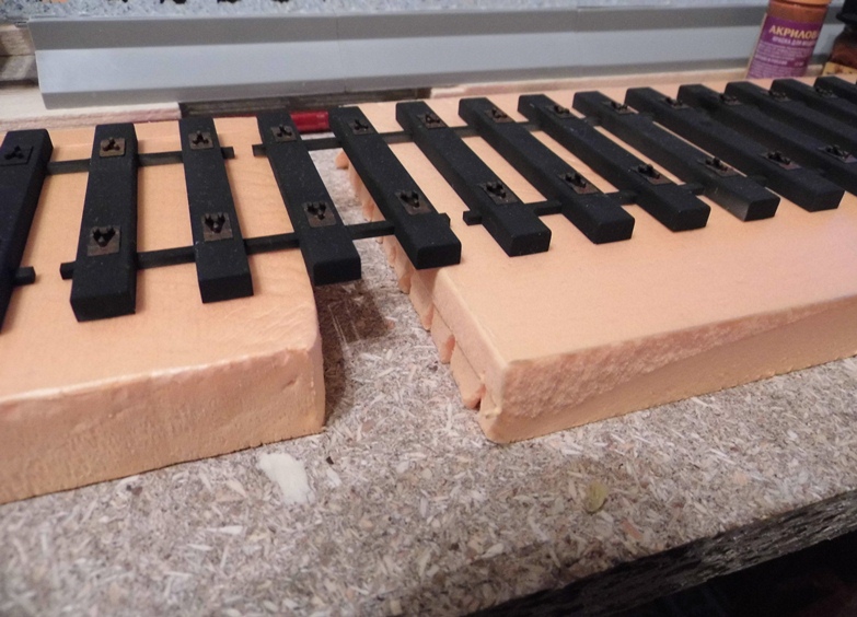

Поднял уровень "земли" на 2см. Для этой работы использовал материал - пеноплекс.
- Максим Рыбалко
09.10.14 [00:07]
#99

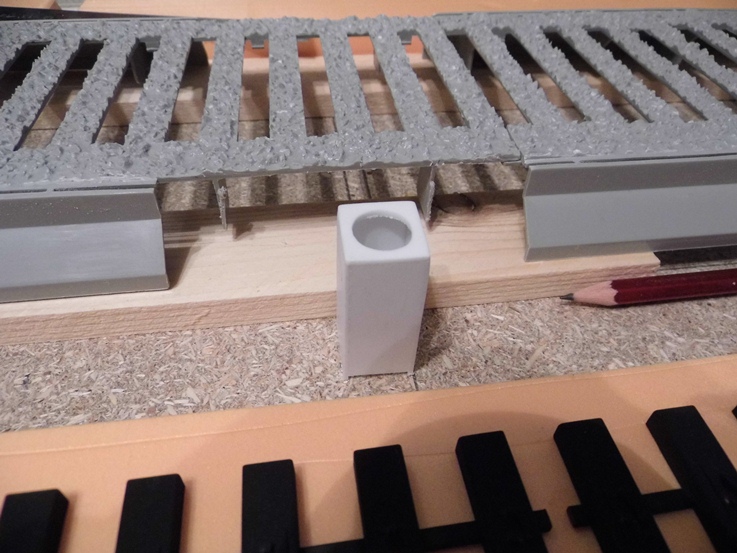

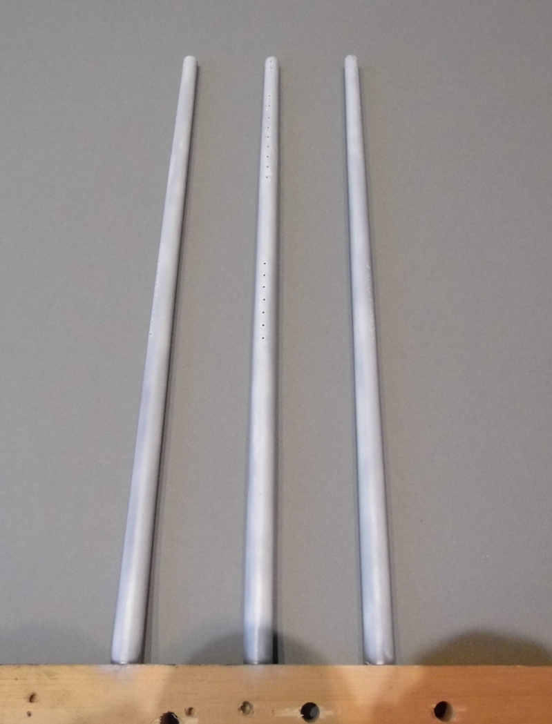

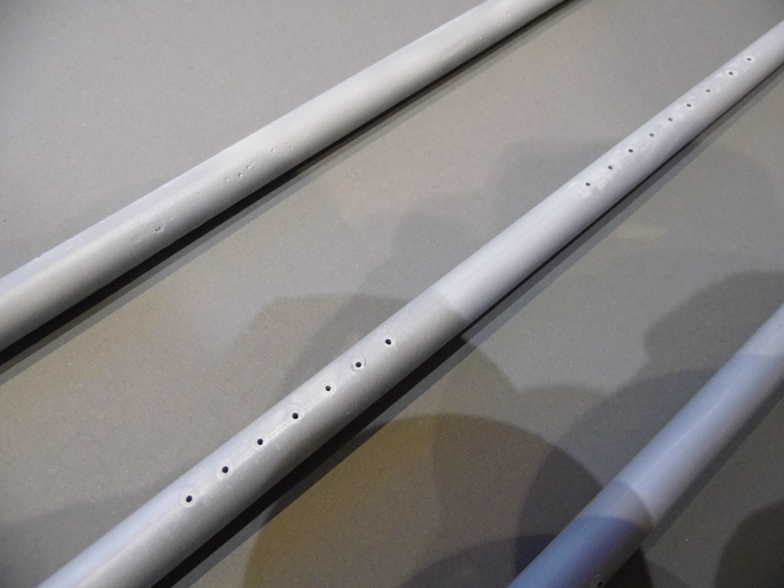

Снова вернулся к опорам. Задул из аэрографа опоры белой грунтовкой. Получилось неплохо...
Извините за тени... Сейчас с этим особенно не заморачиваюсь.
Правда перед этим постучал по ним небольшим молоточком. Получились совсем небольшие вмятинки. Это поможет добиться копийности с бетоном (поскольку опоры контактной сети - железобетонные).
