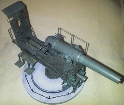

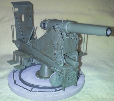

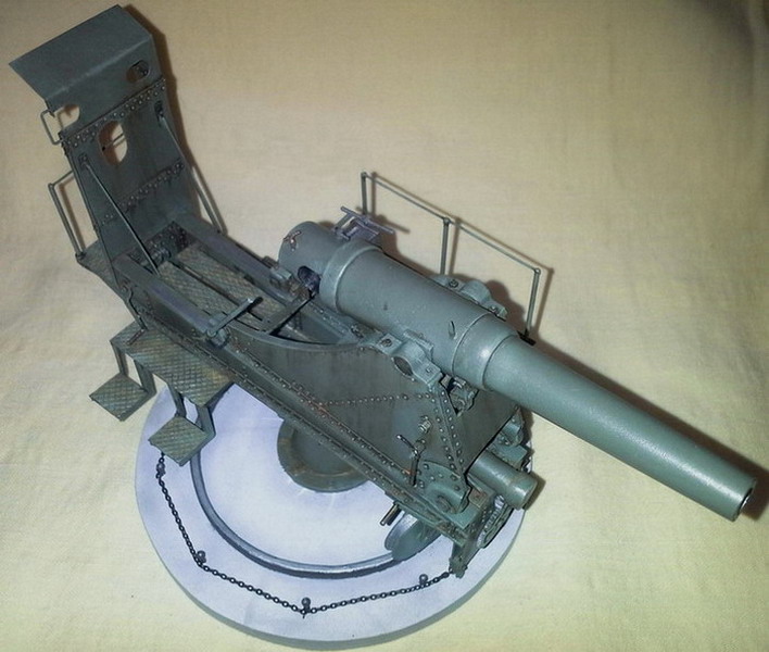

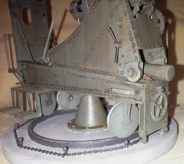

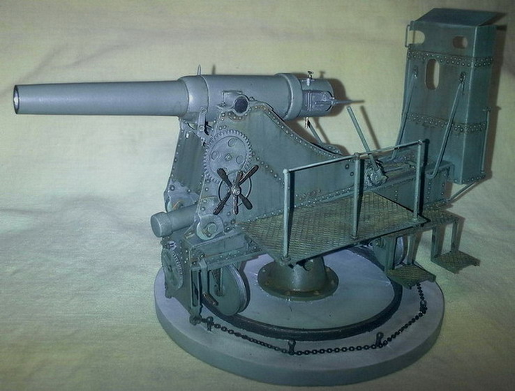

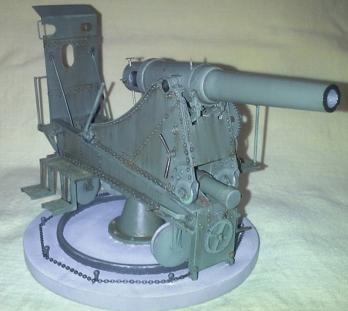

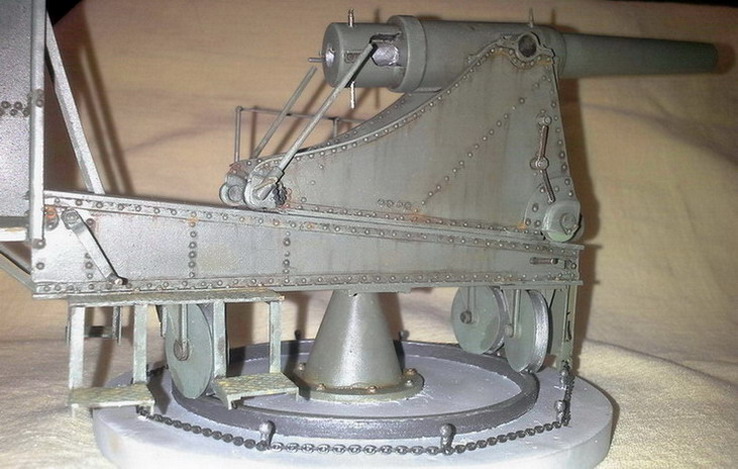

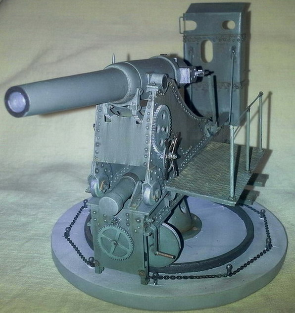

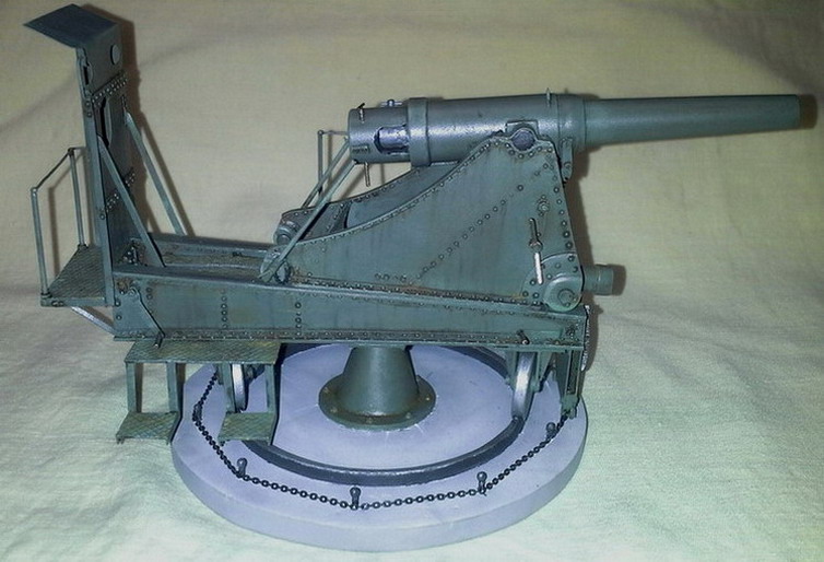

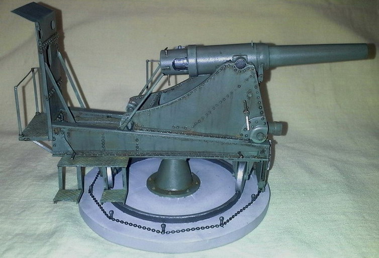

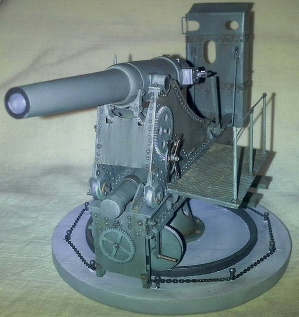

Наконец прислали фотографии открашенной модели 6 дм. пушки. весом в 190 пудов на береговом лафете.
Войцехович
Откуда: Брянск
20.07.15 [21:42]
#803
Немного разные получились по цветовой гамме.

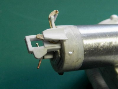

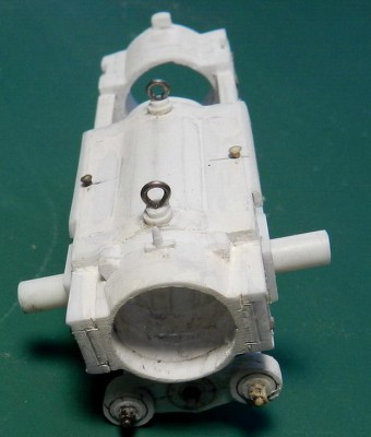

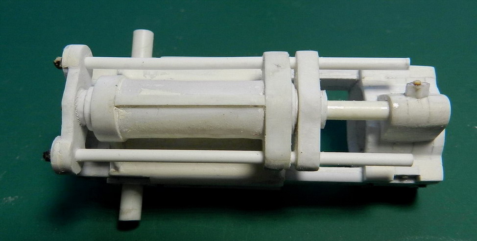

#805

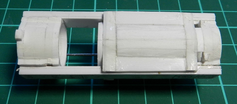

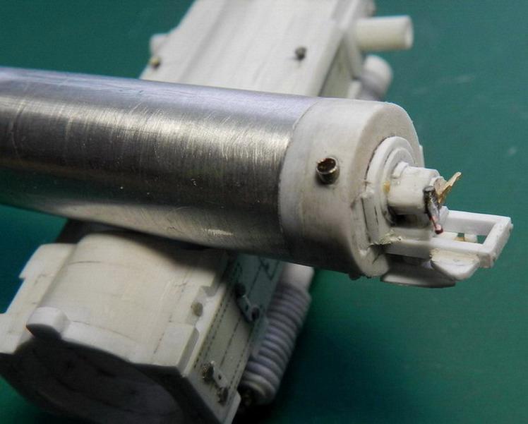

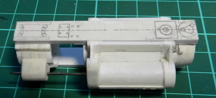

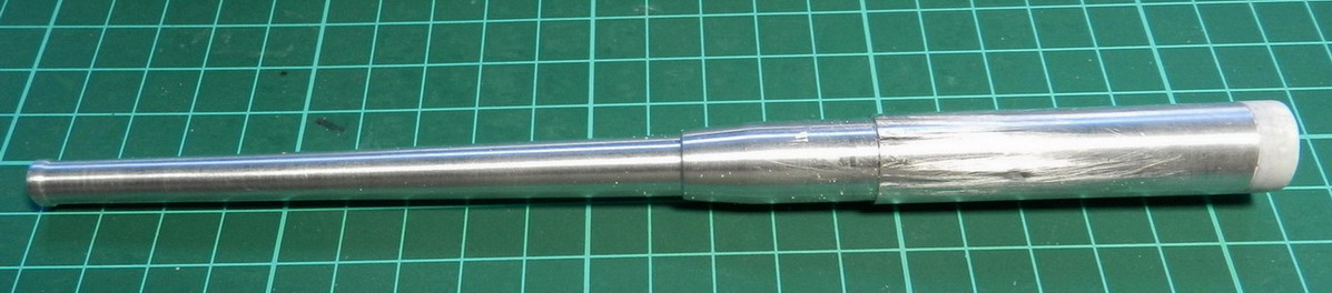

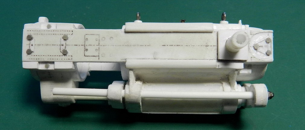

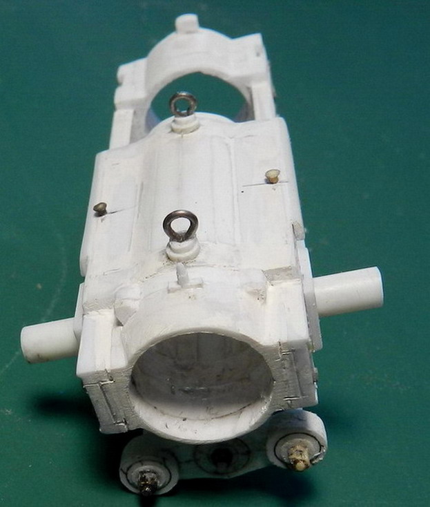

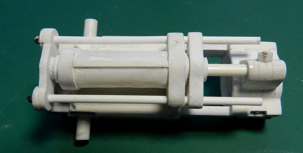

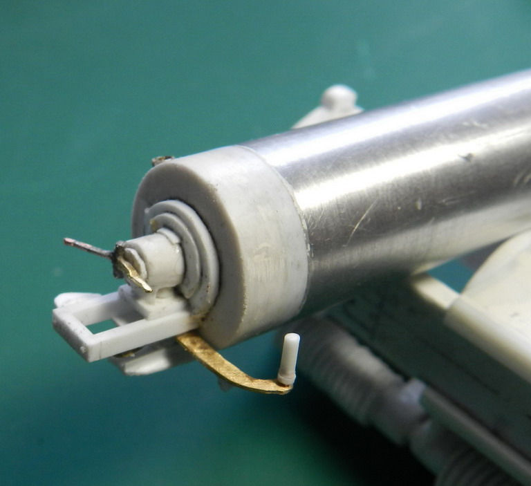

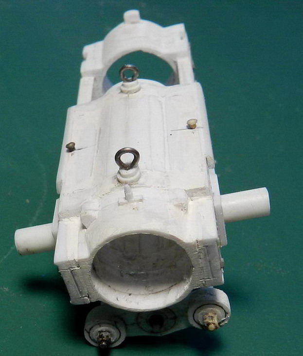

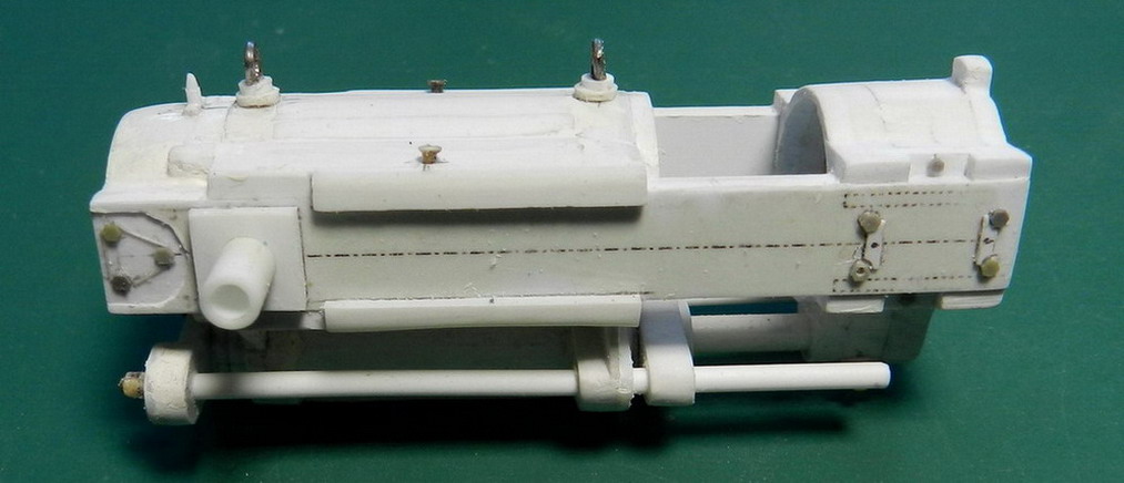

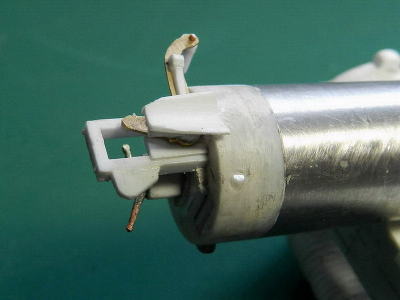

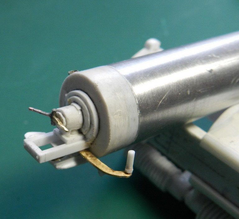

Начал как всегда со ствола. Выточил его из дюраля. Казённую часть сделал из полистирола, чтобы в дальнейшем было удобнее собирать затвор. Станок с тормозом отката и накатниками склеил из отдельных деталей и прошпаклевал.

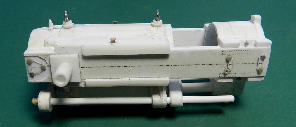

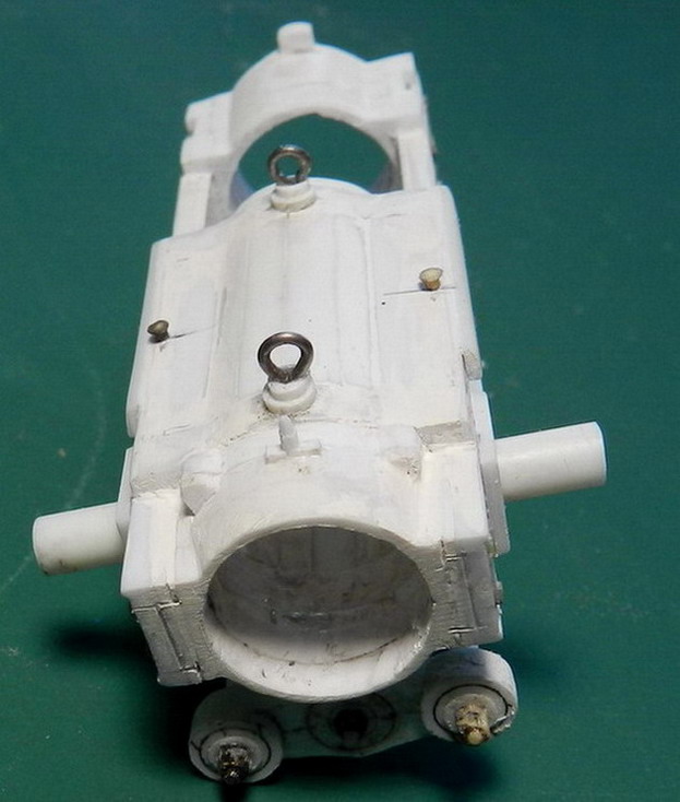

И ещё фото.

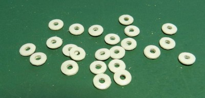

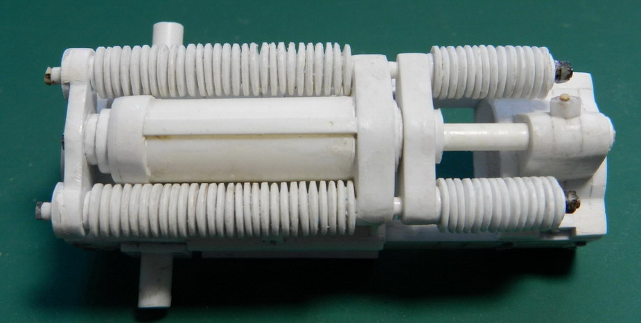

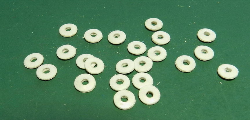

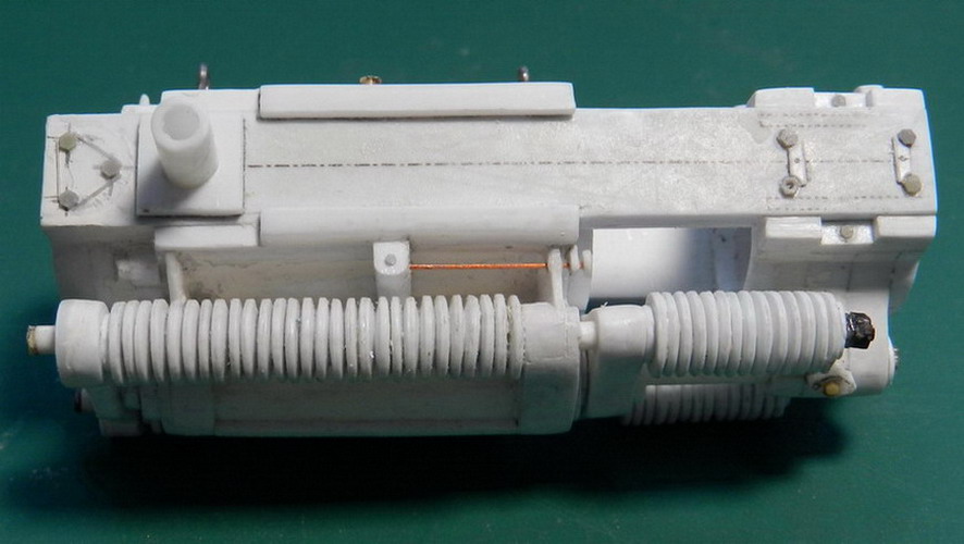

dpl, Спасибо Дмитрий! Я долго и нудно клеил из двух половинок тарельчатые пружины для накатников. Установил их на оси,закрепил гайками.

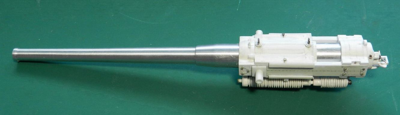

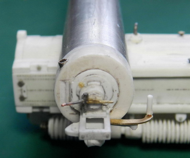

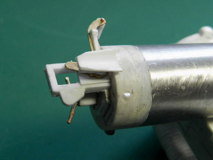

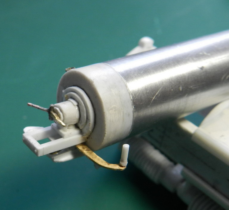

Ещё немного повозилсяч. Сделал затвор и собрал воедино станок и ствол.

Класс. Пружины понравились , но можно было сделать пробойником из тонкого алюминия , при заточке пробойника по внутренней кромке , заготовка после пробоя получается выпуклой (очень похожа на часть реальной пружины), можно и из листового пластика , но эффект поменьше :) . Удачи . Олег

Ланской Олег, Олег, да конечно эта мысль была. Но толщина листов пружин такова. что такой толщины фольги не было. Да и трудновато 0,25 мм. рубить было бы. Но Вы заронили сомнение в голову. Думаю как теперь попробовать сделать пружины и разобрать накатник.
