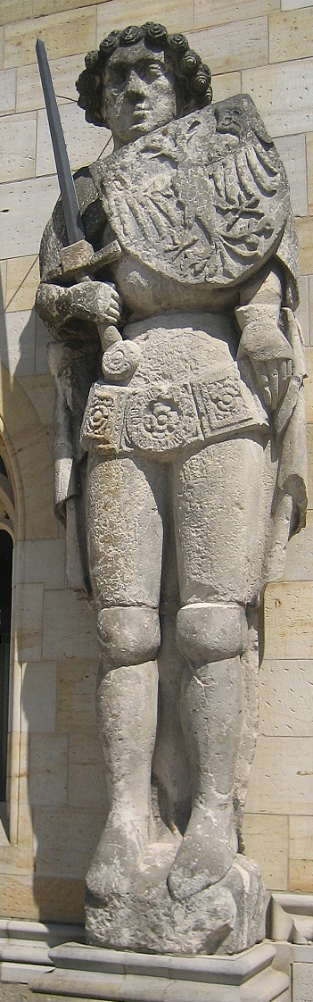

Я, конечно, не большой специалист в этом вопросе, но позвольте не согласиться.
Мне кажется, что двуглавый орёл на немецких гербах вполне мог появляться уже в средние века.
Учитывая, что троном Священной Римской империи много веков (с небольшими перерывами) правили немецкие королевские династии, двуглавый орёл вполне мог перекочевать с гербов империи и в германскую средневековую геральдику. Особенно учитывая, что Германия практически постоянно играла ведущую роль в империи.
К примеру, вот статуя XV в.
Или вот такая миниатюра

Сергей Леонидович, это статуя Роланда с имперским орлом, символизирующая, что город вольный.
Миниатюра ниже тоже из песни о Роланде, с двуглавым орлом изображен Карл Великий.
Ярослав по всей видимости прав - Миниарт, не мудрствуя лукаво, у всех рыцарей серии изобразил гербы государств.

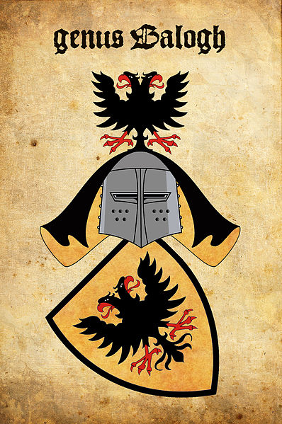

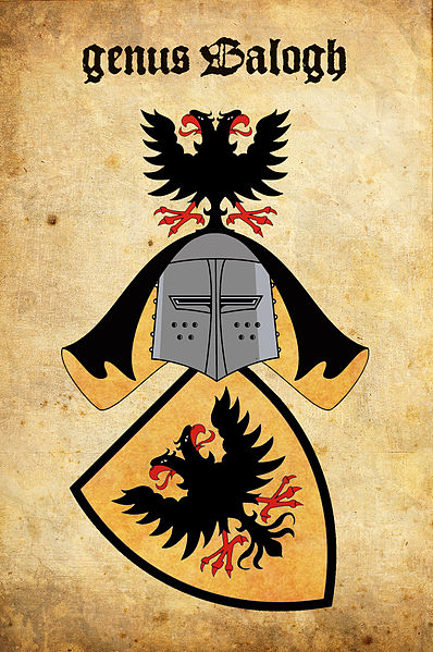

Тем не менее, двуглавый орел был у семейства Балогов - старинного венгерского рода, ветви которого были и в землях Империи. О нем можно почитать на венгерском или пообщаться с представителями в Фейсбуке - выяснив, чем занимались предки в первой половине 15 века, сохранившие старый герб с орлом (я в свое время выяснял подобным образом о семействе миннезингера фон Аве - нашел в Фейсбуке девушку с подобной фамилией, и она мне любезно перевела с немецкого, в котором я не бум-бум, на английский интересующие записи).
https://sites.google.com/site/genusbalogh/home

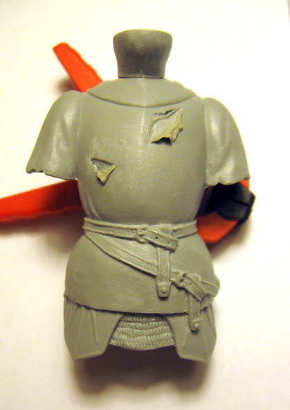

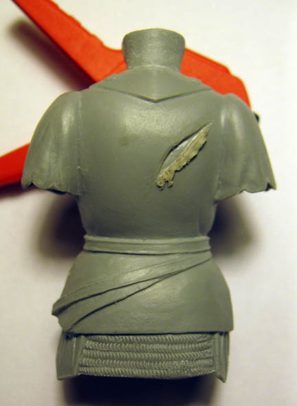

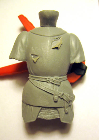

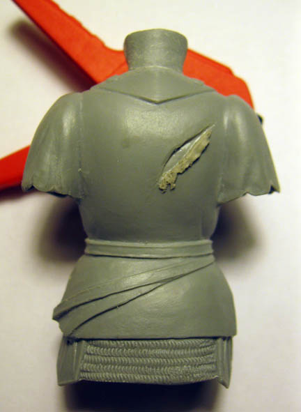

После бурных споров и жарких дебатов, пошёл я на военную хитрость. Немецкую...
Спасибо Костя))!
Подумал - сделаю двухглавым, но оторванной материей закрою одну голову.
вид с переди
Вид сзади
Hinguy
Откуда: Московская область
02.11.12 [15:39]
#818
Pacu, в этой теме ни споров ни жарких дебатов не было. Кроме Сигизмунда, как Императора, я указал какой знатный род носил аналогичного орла.
На фото не видно, что из себя представляет бевор (часть доспеха, защищающая нижную часть лица), но если он без разрезов по бокам (т.е. состоит из двух половин - передней и задней), то это косяк.
Еще по косякам данной фигурки - клепка на доспехе очч.крупная, нужна мельче.
Необходимо что-то делать с латными перчатками. Сейчас они из-за краг выгляд как на вторую половину 15 века и позднее. На первую половину никаких заостренных готических краев на крагах быть не должно.
Если все же решили делать товарища с гербом, то добавляйете шпоры фигурке. Рыцарь без шпор - не рыцарь.
А вообще - зайдите на Тоже форум и почитатйте о доспехах на первую половину 15 века.

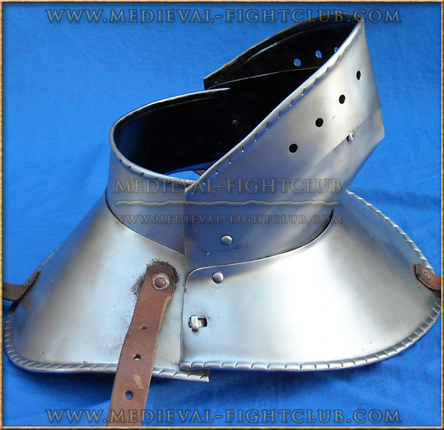

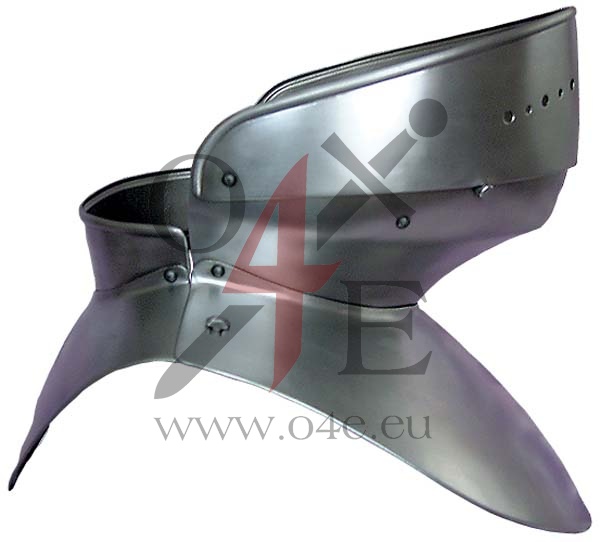

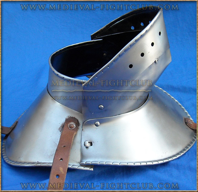

Как вариант найдите Эварт Окшот «Рыцарь и его доспехи» и прочитайте на период конца 14 первой половины 15 века.
Бевор с горжетом.
