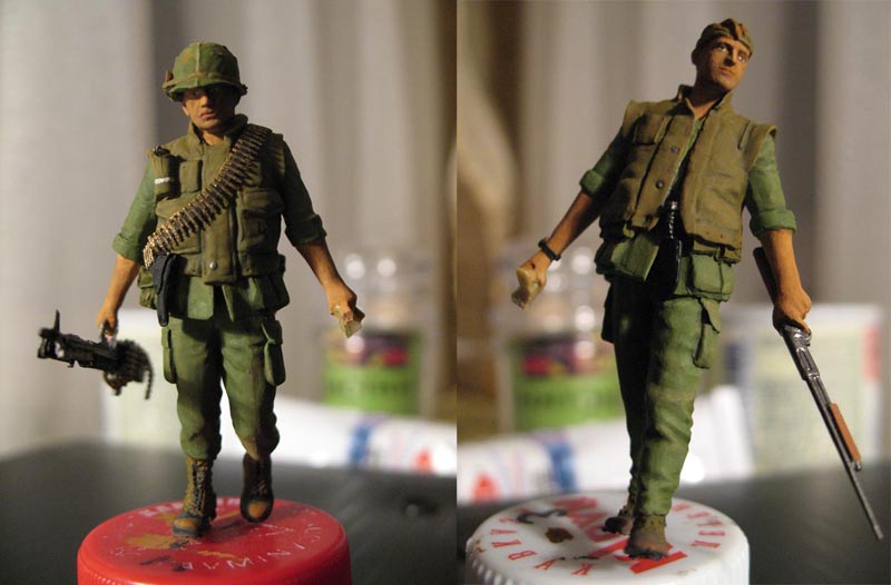

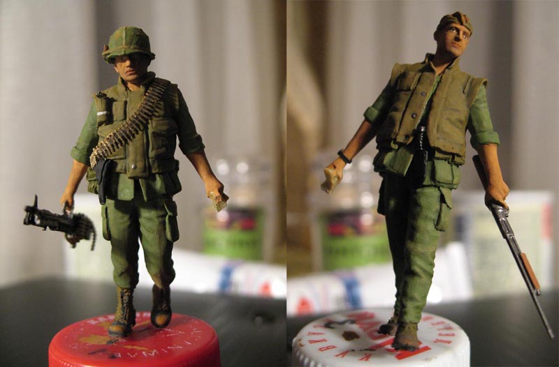

Demchenko Vladimir, Володя, сержант имеет исключительное портретное сходство с актером! Класс!

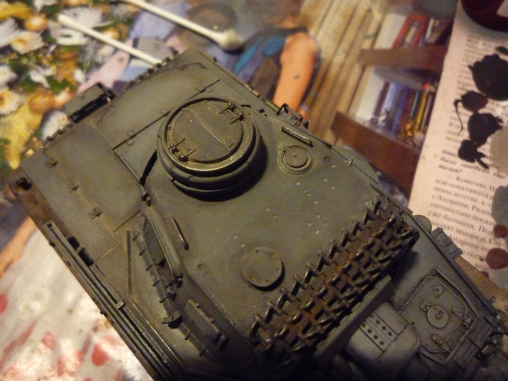

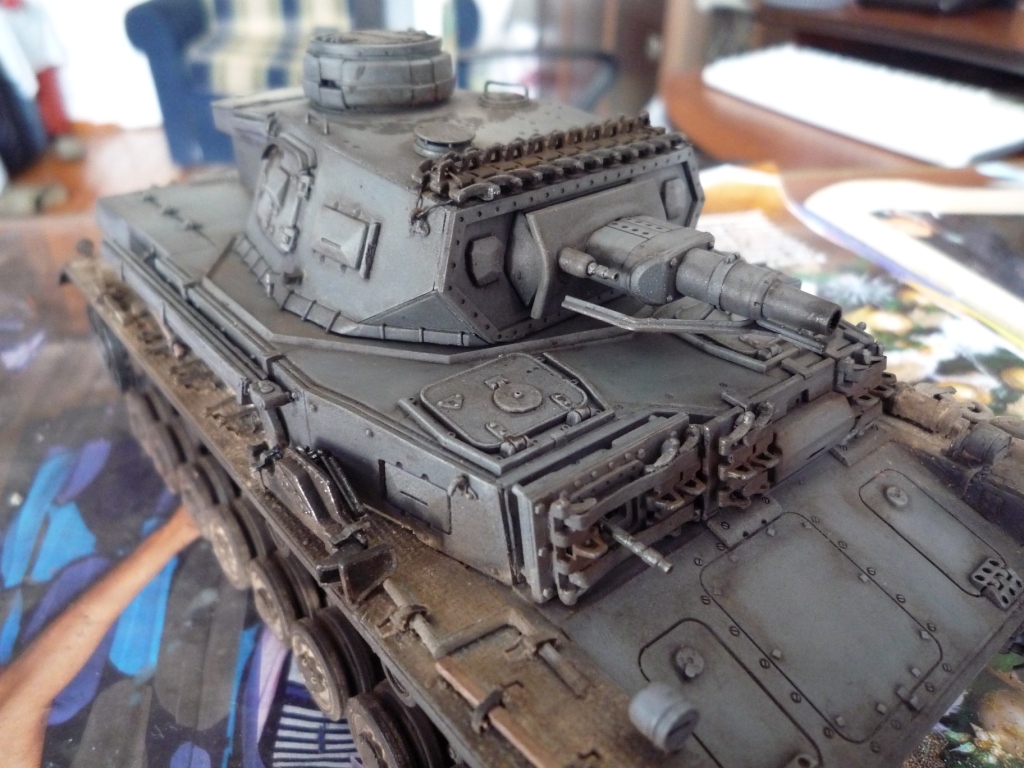

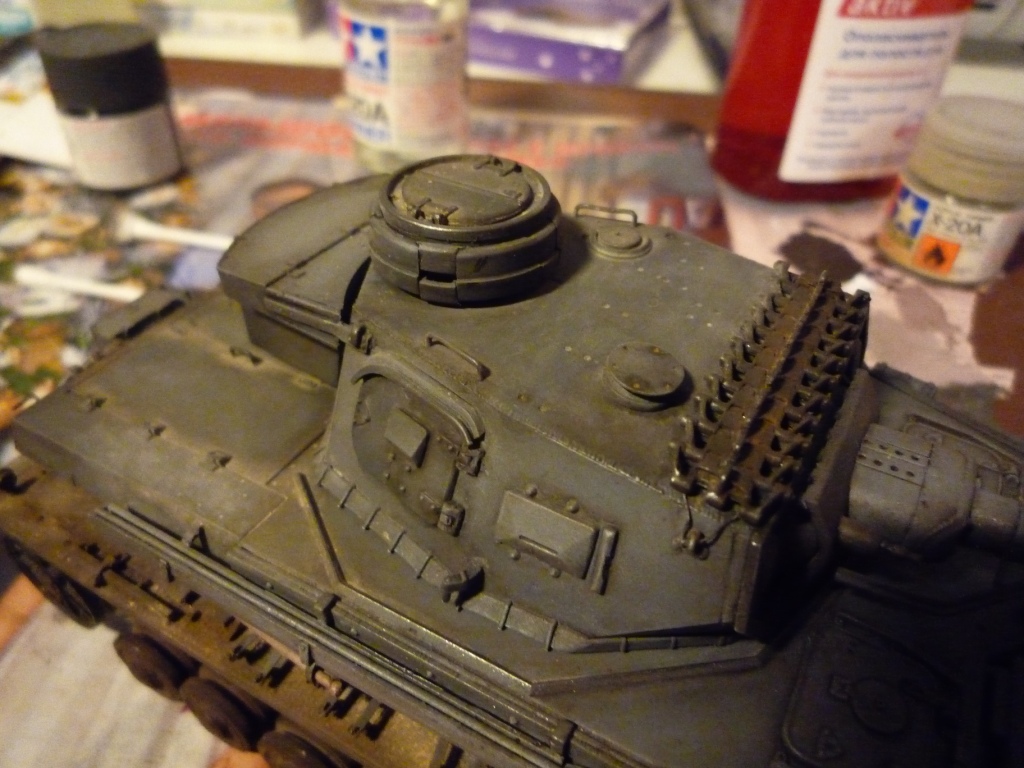

Вот ближусь к завершению,гуси осталось ну и ещё на корпусе если что замечу-переделаю,добавлю.Дул Тамиевским акрилом-такое удовольствие после Валеджо
И,наверное,опять переборщил со сколами
- Петров Андрей
- Откуда: Солнечный Ярославль
25.03.10 [16:42]
#8183

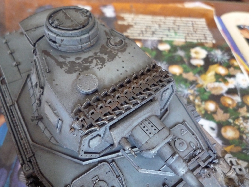

DONALD, мне нравиться, только скол на башенном люке - дверце как то мягко говоря великоват.....
- Константин Чиганов
- Откуда: Красноярск
25.03.10 [17:17]
#8184
Сверху на башне - ну перебор.
за такое командир танка схлопотал бы.
А вообще краска у немцев была качественная, так не облазила. Небольшие потертости от ног, присыпанные пылью.
Кистью подкрасить серым - все будет ок.
- DONALD
- Откуда: Москва
25.03.10 [18:39]
#8185
Если кистью подкрасить,то потом всё заново делать фильтры всякие,хотя можно попробовать.Самому не очень нравится,вечером красил уже-увлёкся и не заметил))

Да ладно - только на крыше башни - не страшно доработать.
- DONALD
- Откуда: Москва
25.03.10 [19:23]
#8187

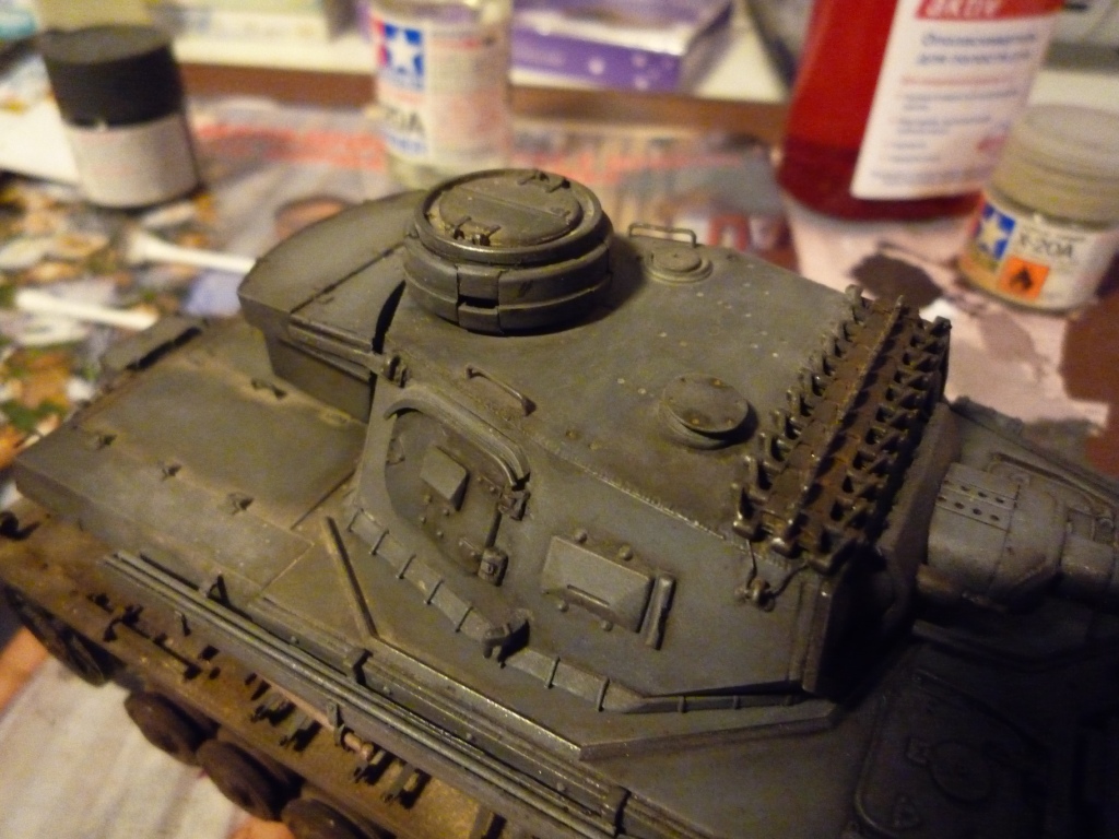

Вот этим занимаюсь сейчас-спасаюсь пигментами от всяким неоднородностей поверхности))Не ожидал,что от ИПС поплывёт весь красочный слой.

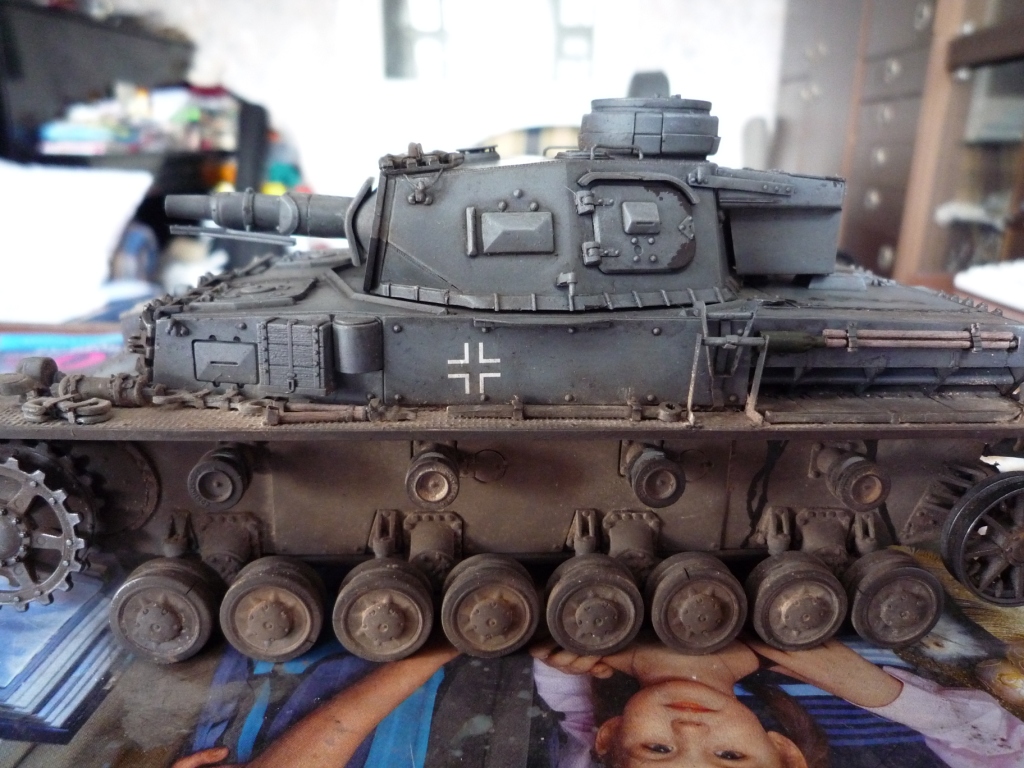

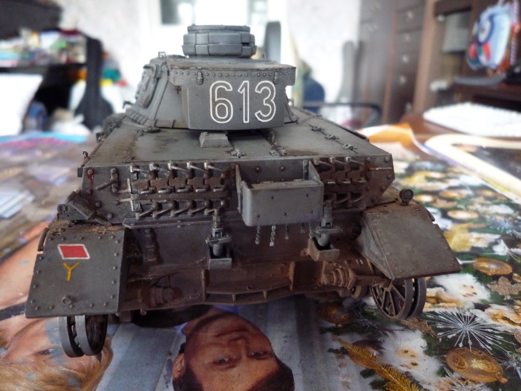

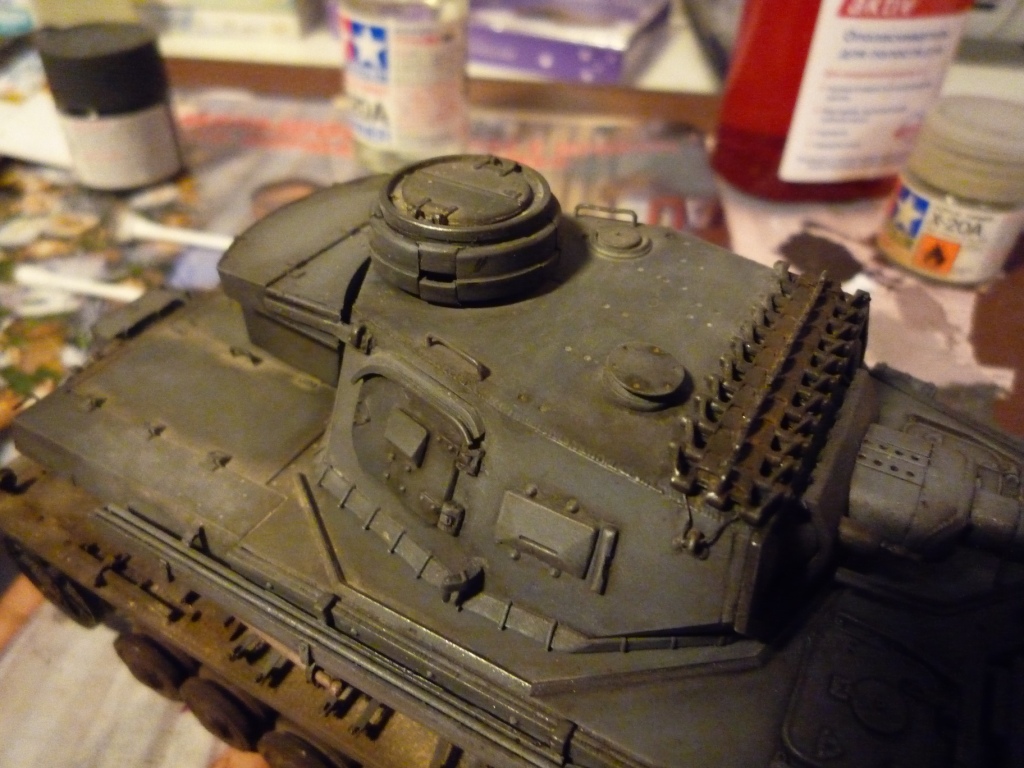

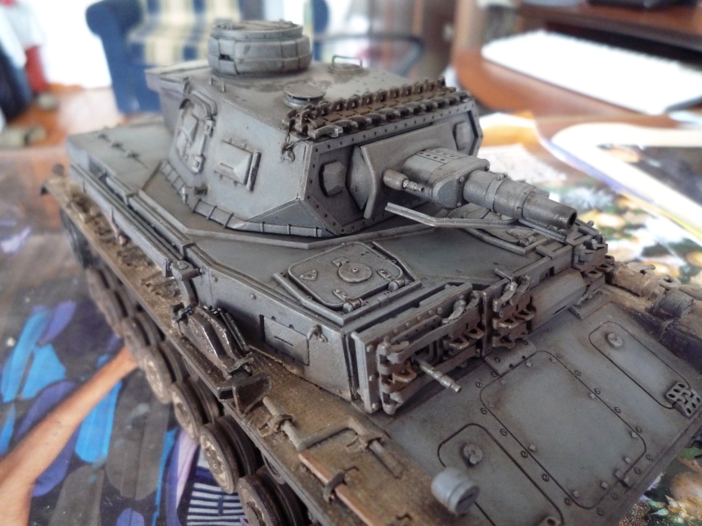

Вот результат переделки-замучился
Фотки правда не очень-ночь уже на дворе))
- Дмитрий Бучельников
- Откуда: Екатеринбург
25.03.10 [23:52]
#8189

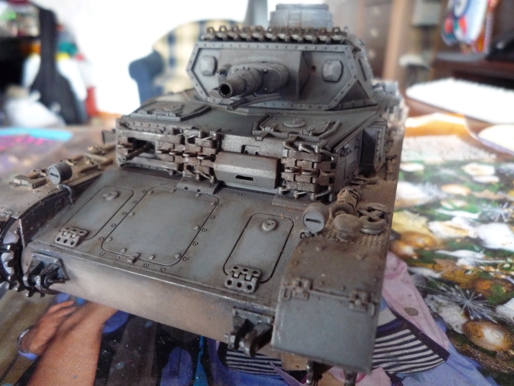

DONALD, По запасным тракам на попе и на крыше вопрос - у них это останется? То бишь окраска крайних мест, там где пальцы входят/выходят, в металл?
Четкие и аккуратные прорезы в резинках катков смахивают на робостанцию
Чуток по прорезям покруче, брутальней, непохоже на соседа - и будет езженая рабочая подвеска!
- DONALD
- Откуда: Москва
25.03.10 [23:59]
#8190

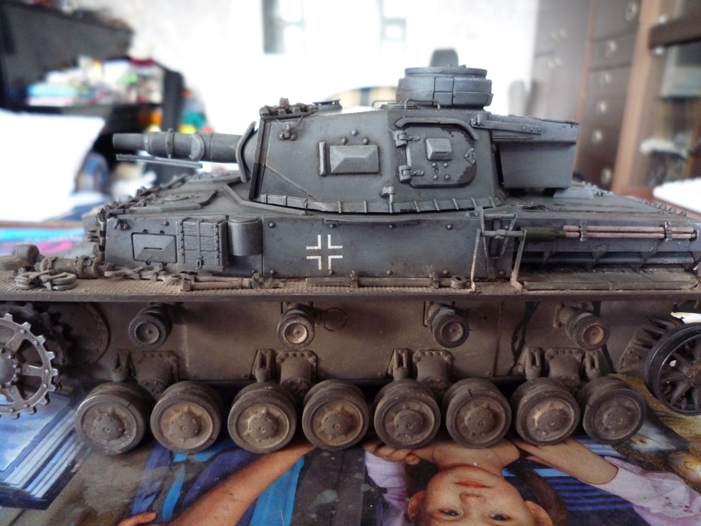

Дмитрий Бучельников, А что с траками?Не должно быть этого металла?Уберём
26.03.10 [00:17]
#8191
DONALD, Не, ну давайте зырить - где в каком месте трутся траки? Зырим.Запоминаем.
Потом начинаем думать - а могут ли тереться траки на попе и на крыше в качестве запасных? Отвечаем на вопрос. Запоминаем.
Складываем запоминания и видим, что:
- запасные траки не могут иметь блестящих элементов (если их не заменили пару-тройку часов назад)
- они не могут блестеть там, где не трутся.
У Вас,DONALD, края траков окрашены в металл. Отчего?
Потом чипинг...Недостоверно. Крупные и сформированные пятна чипинга не имеют достоверной основы - если смотреть на реальные ржавления/облупления красок.И также не имеют реальности в реале - вряд ли перед комбашенкой отплясывали гопака. Чтоб стереть краску до металла. Скорее, такие повреждения более характерны под боковыми люками...
..я бы сделал так - представил на местности, а как и где ходли/ползал экипаж и там бы ваял повреждения...
Последний раз редактировалось Дмитрий Бучельников 26.03.10 [00:25], всего редактировалось 1 раз.
26.03.10 [00:30]
#8193
DONALD Wrote:Дмитрий Бучельников, Ясно,исправим
Да ничё страшного!
- DONALD
- Откуда: Москва
26.03.10 [00:32]
#8194
Дмитрий Бучельников, Естественно)За этим и выкладываем)

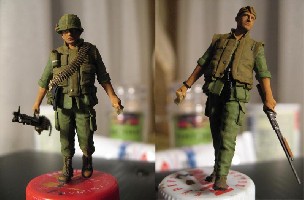

26.03.10 [13:32]
#8195
Demchenko Vladimir, во масть пошла занимающимся вьетнамской темой ! Такие экшн позы шикарные (особенно последние пулеметчик и с м-16) и динамика и проработка мелочей , улет.. так жаль что не "моя тема". (Ахтунг ! Сейчас в меня полетят кирпичи, уже пригибаюсь) Вот бы СС- цев с такой проработкой в камо блузах на 43, в сешанной форме на 44-45 или парашютистов на Монте Кассино.
(крик души
Demchenko Vladimir, Владимир, наблюдаю за Вашим творчеством еще с первых фоток в Стендмастере. Рост мастерства растет прям с геометрической прогрессией. С уважением.
- Demchenko Vladimir
- Откуда: Ростов-на-Дону
26.03.10 [14:32]
#8196
Михаил_Малинин, Михаил,спасибо! Ну должен же быть маленький праздник на улице "вьетнамистов".Приходится вот брать проблему в свои руки и не ждать милости от природы!:-)

#8200
Симпотные ребята, но пока немного однотонно. Жилетки - это ж такой материал для росписи и лессировок!
