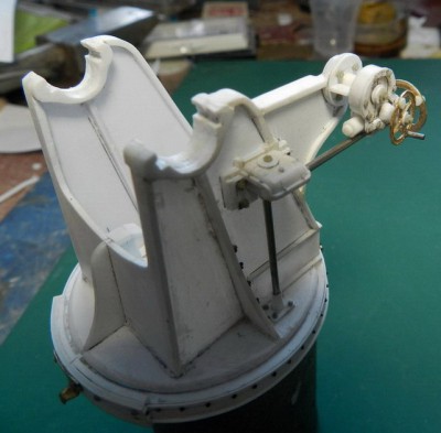

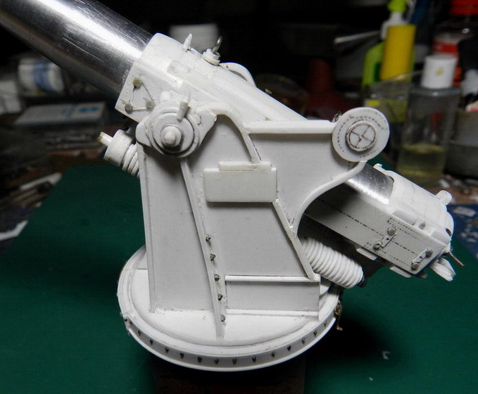

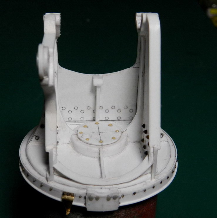

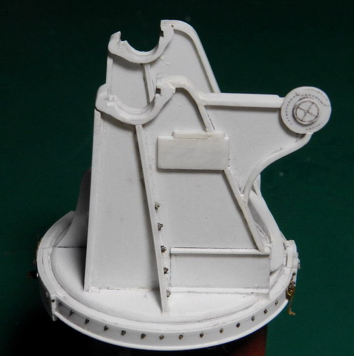

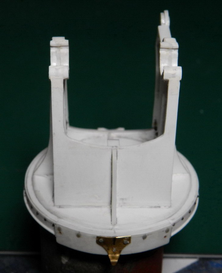

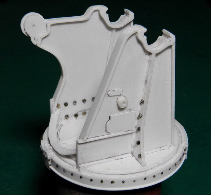

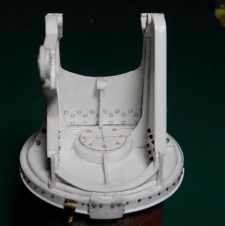

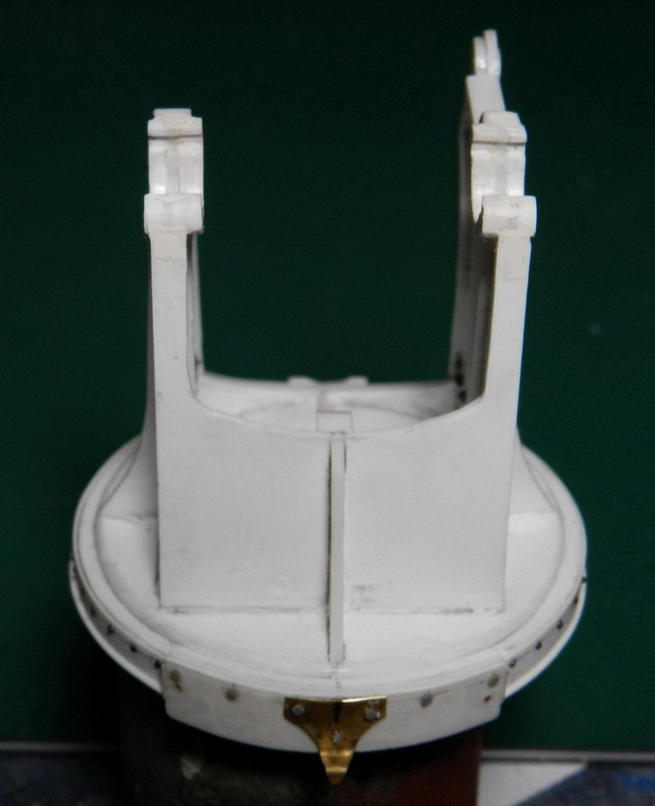

А я продолжу по пушке Кане. Сделал лафет.
Войцехович
Откуда: Брянск
31.07.15 [23:42]
#822

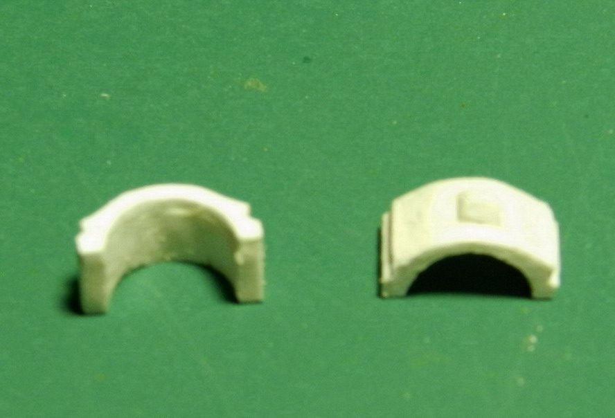

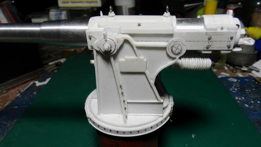

Изготовил цапфенные намётки и крышки для цапфенных подшипников. Установил для тренировки ствол со станком на лафет.

Человек руками делает то, что многие фирмы не могут сделать на продвинутых китайских формах. Я восхищен.

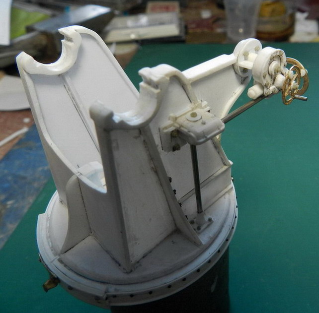

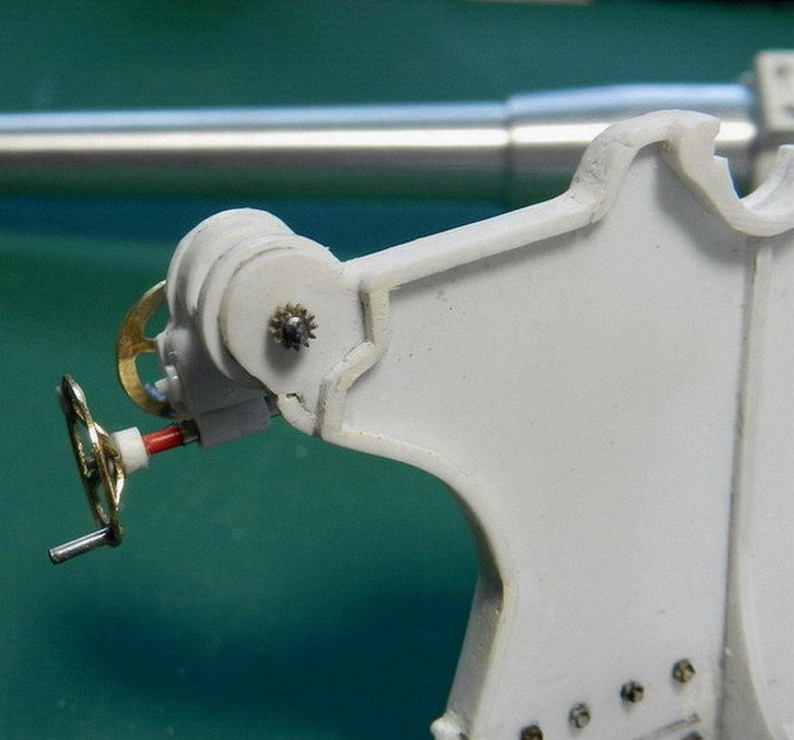

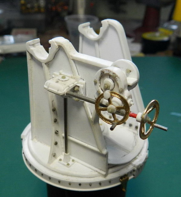

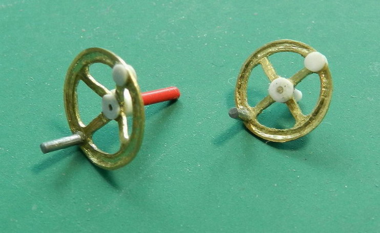

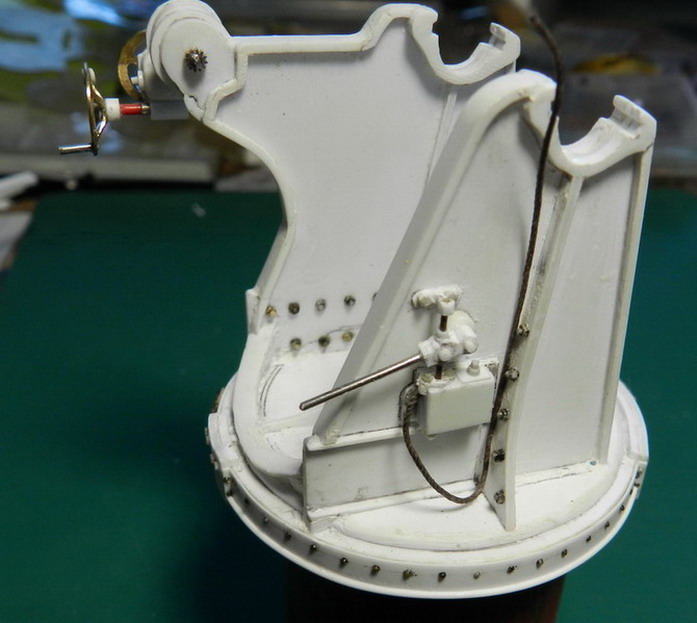

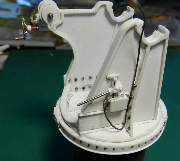

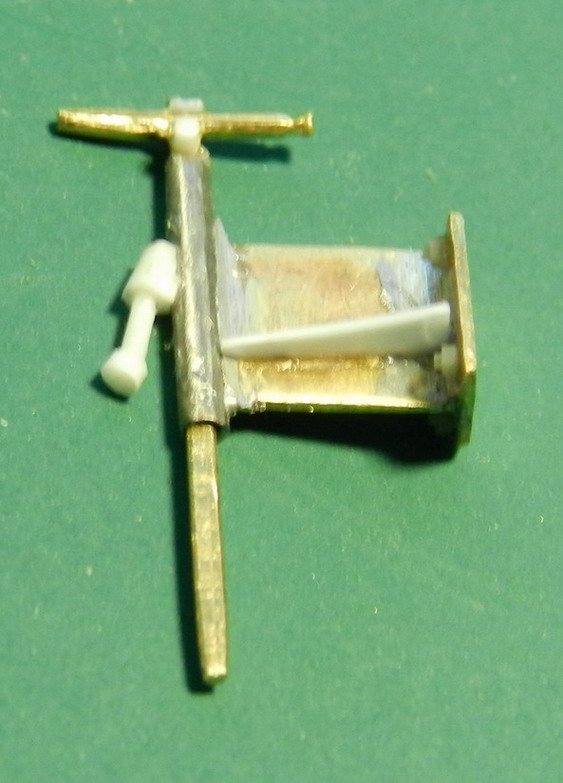

Работа над Кане продолжается. Из латуни выпилил маховики поворотного и подъёмного механизмов. Рукоятки приклепал из проволоки от скрепки. Изготовил коробки и валы подъёмного и поворотного механизмов и установил на них маховики.
Войцехович
Откуда: Брянск
03.08.15 [22:26]

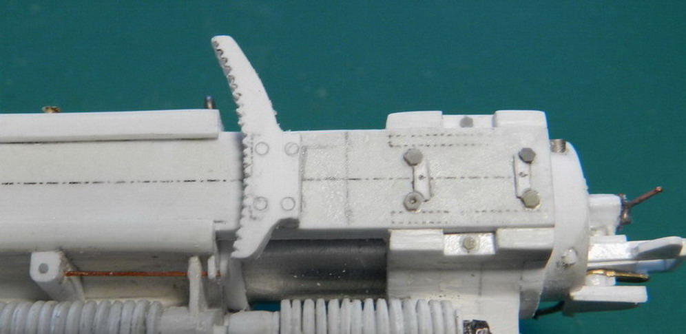

#832

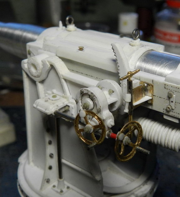

Далее изготовил сектор подъёмного механизма и приклеил его на станок. С внутренней стороны лафета установил шестерню подъёмного механизма. Спаял кронштейн с прицелом и приклеил его сзади сектора.

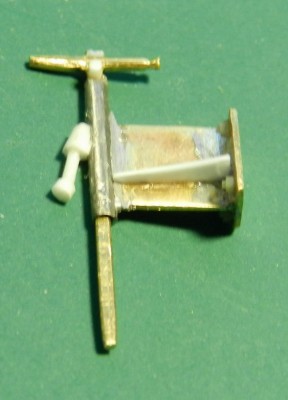

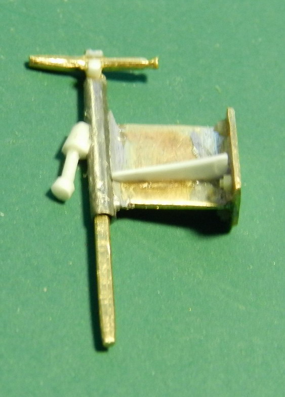

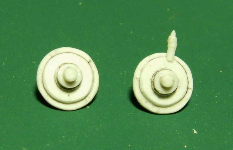

А я пока с правой стороны лафета Кане установил насос для наполнения цилиндра компрессора жидкостью.
Ланской Олег
Откуда: Ростов на дону
09.08.15 [22:47]
#839
Просто отлично , насос особливо понравился :) . Сергей , я думаю ничего исправлять не надо , я в принципе советовал на т.с будущее. Удачи. Олег

Ланской Олег, Олег, да я пробовал исправить, но так крепко склеил. что скорее бы сломал. Но кстати. с Вашей подачи испробовал и ваше предложение. Тут главное очень острый пробойник должен быть. Но придумал и ещё один метод. Но правда дороговато получается. Но зато классные пружины получаются.В магазине для вышивки бисером нашёл алюминиевые заклёпки. У них детль "папа" именно такого диаметра. Если отрезать хвостик, остаётся дырочка для оси.На резине чеканом немного делаешь выпуклым кружочек и всё. Идеально круглые и ровные тарелки получаются. Но одна тарелка 10 руб. А когда их много...
