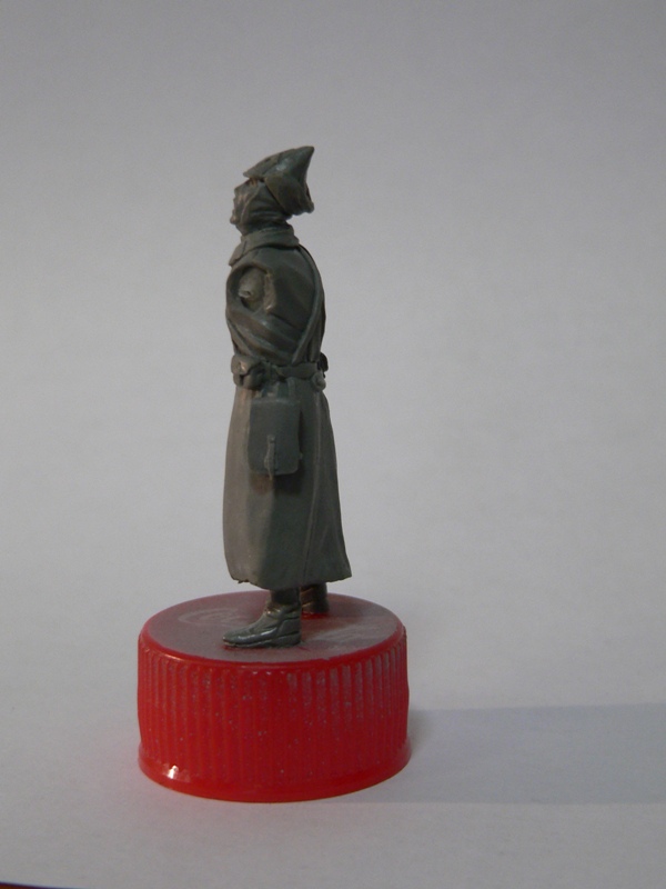

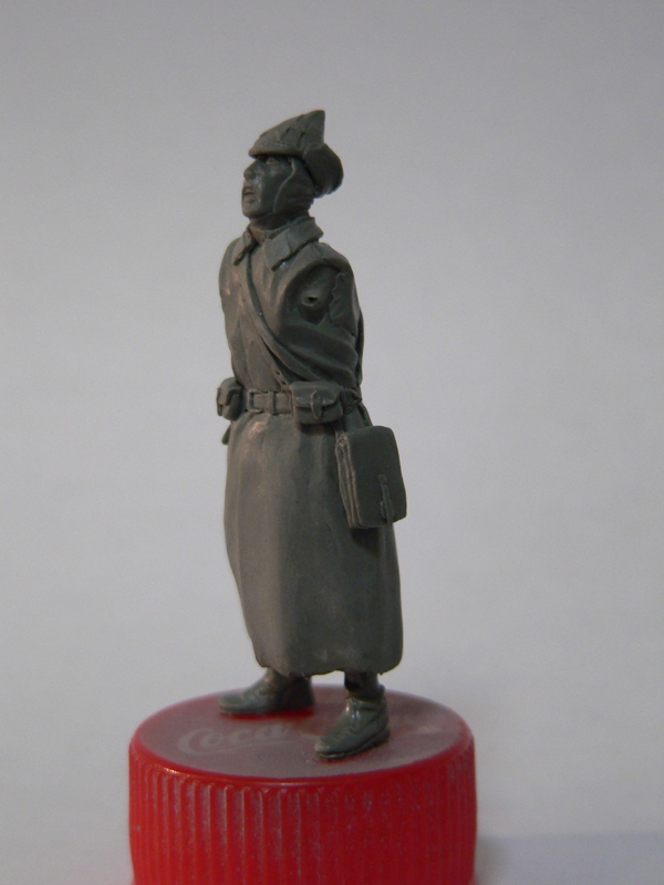

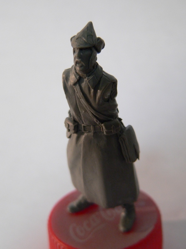

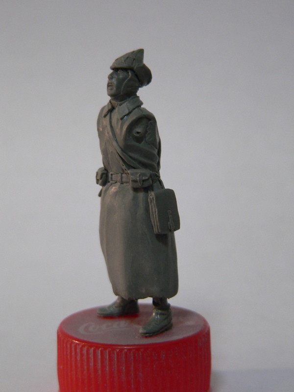

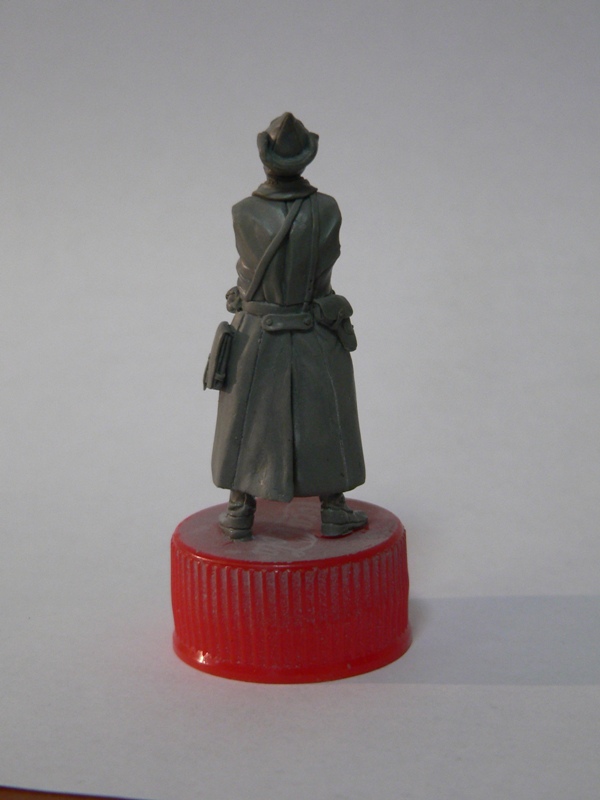

скромные скульптурные потуги
#8285

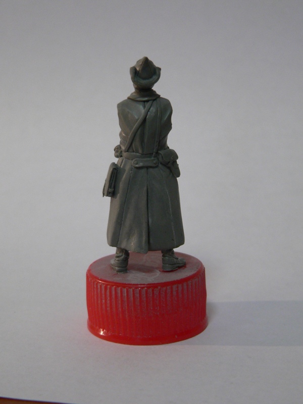

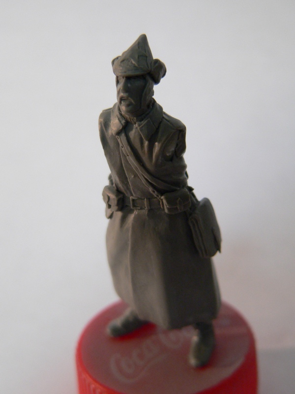

Решил освоить тему Советско-Финской войны. Будущий лейтенант. Материал Эпоксилин, всё лепил сам, решил мелочёвку и обвес сам сделать.

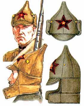

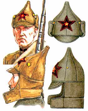

Простите, но буденовка не похожа совсем.
Колпак "мелкий", нашивная звезда огромная, назатыльник как-то нетак топорщится.
Ищите последний номер М-хобби этого года (с армейским бундесверским Геликом на обложке), там подробнейшая статья про буденовку.

После того номера ещё два вышло.
А буденовка да,не очень как-то.А вот шинелка понравилась,только хлястик коротковат,ИМХО.

Константин Чиганов, Смольный, насчёт бцдёновки согласен, но, имхо, не сложно будет перелепить. Про звезду - размеры взял с ТАНКовской будёновки, так что тут вроде всё по-чесноку. Про хлястик - вроде тоже норм, с МиниАртовских бойцов размер брал.
Конечно, нет предела совершенству.

Omskiy Tankist, Лешик, прикольно! Сам ща бойца в шинеле делаю. Ты просто пустил материал на подол или снизу ноги залеплены?

Константин Чиганов, спасибо за ликбез, будёновку, естественно, уже начал переделывать:)
dpl, Дима, да там всё вместе: сначала заморочился с отдельными полами, потом, когда они затвердели, стал просто материал наносить. Получилисть стенки примерно милиметров в 5 толщиной

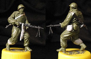

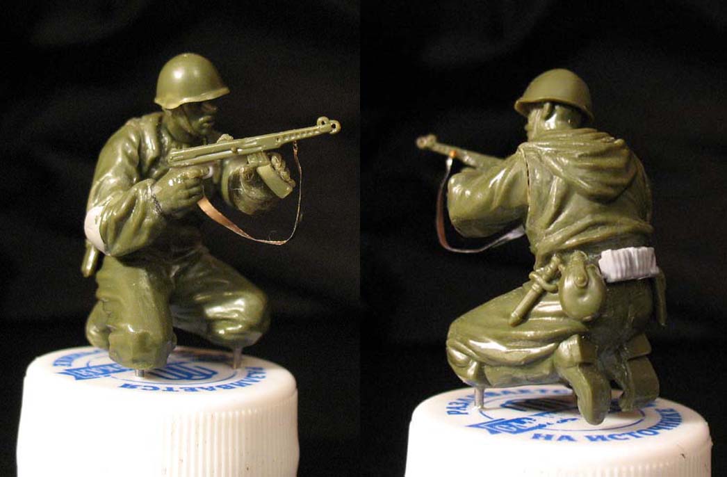

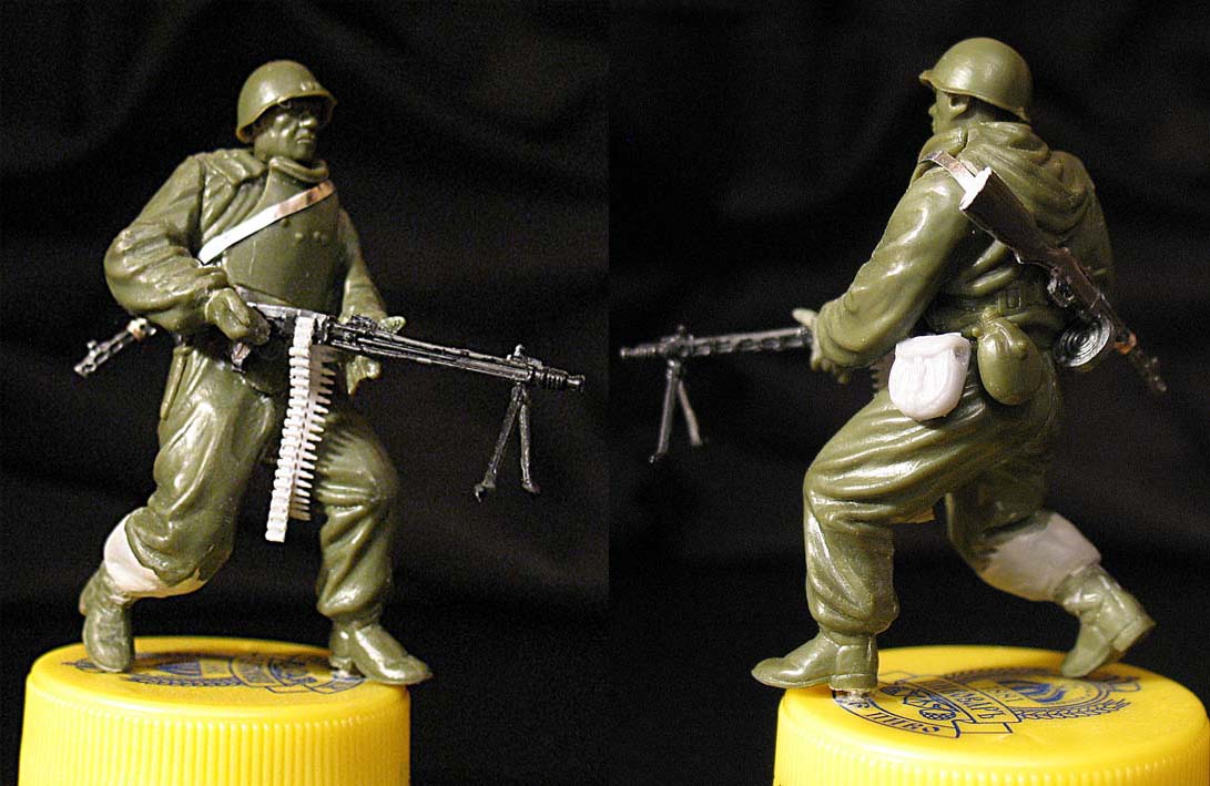

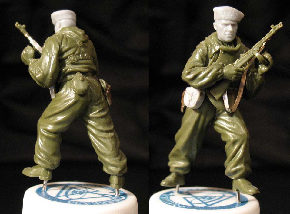

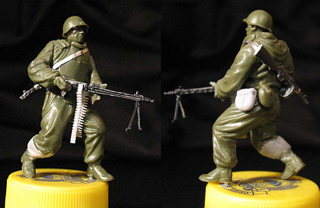

Как-то раз попробовал попилить штурмовиков от "Звезды", причем поставил себе задачу не использовать никакой афтемаркет и обойтись только доступным пластиком из запасов и набора. Хотел спросить ваше мнение, стоит ли дальше морочиться?

V_V, Ну-с, пациент, пойдём по порядку. Итак, фото-1, пулемётчик. Держать так пулемёт и стрелять - сразу очень болезненный ожёг. Что касается перепила, перлепки. Однозначно на правую ногу, там где долепливали, наносить побольше складок: штаны из достаточно тонкого материала, чтобы хорошо мяться и оставлять складки. Плюс добавить складок под ремнём ППШ, автомат ведь тоже достаточно весит, чтобы отпечататься в одежде.
Фото-2, автоматчик. Очень удачно при минимуме перепила. Но складок на локте тоже добавить.
Фото-3, ещё автоматчик. Тоже ОК, но голову выкинуть - слишком головастый боец выходит.
Фото-4, метающий гранату. Правую руку вообще выкинуть либо сделать сгиб в локте. Торс нужно развернуть вправо. Вообще фигуры, метающие гранату, достаточно сложно воспроизвести, т.к. тело в повороте, а следовательно нужно поймать характер складок.
Надеюсь, не отбил у Вас охоту к конверсии. За желание и идею - 5 с агромадным плюсом, но вот за выбор исходного материала... Хотя в пластике альтернативы, особенно такой бюджетной, в общем-то нет. Но Вы всё равно МОЛОДЕЦ!
Не стрелять - передергивать затвор. А у персонажа № 3 голова вроде нормальная, как и у бойцов "Звезды", или фото врет, или кубанка зрительно её увеличивает. По остальному согласен. Вы еще двух других не видели - там вообще мрак... Завтра фото выложу. Угорите...
Не, это вряд-ли. Люблю я это дело.

V_V, третья фигурка вообще какая-то не анатомичная. Но это мое ИМХО. За кубанку, скорее всего так. Тогда лучше просто голову заменить. А чем долепливаете?
