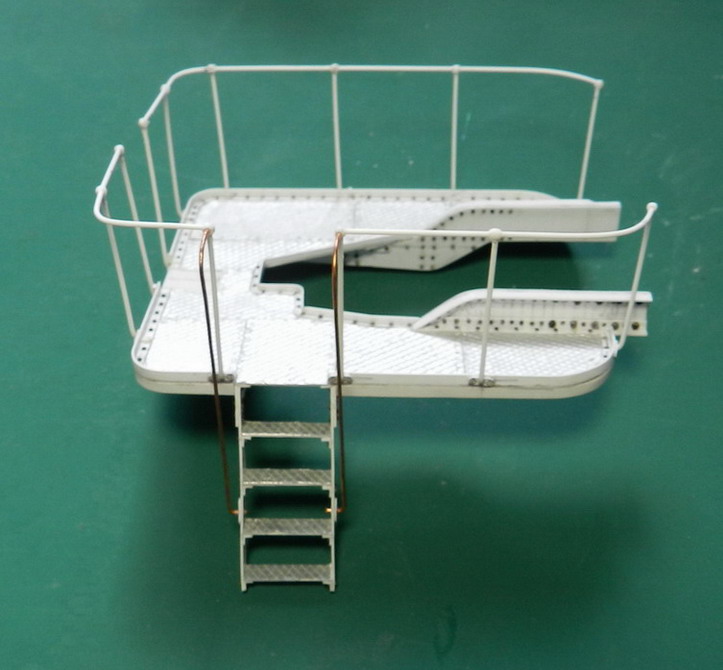

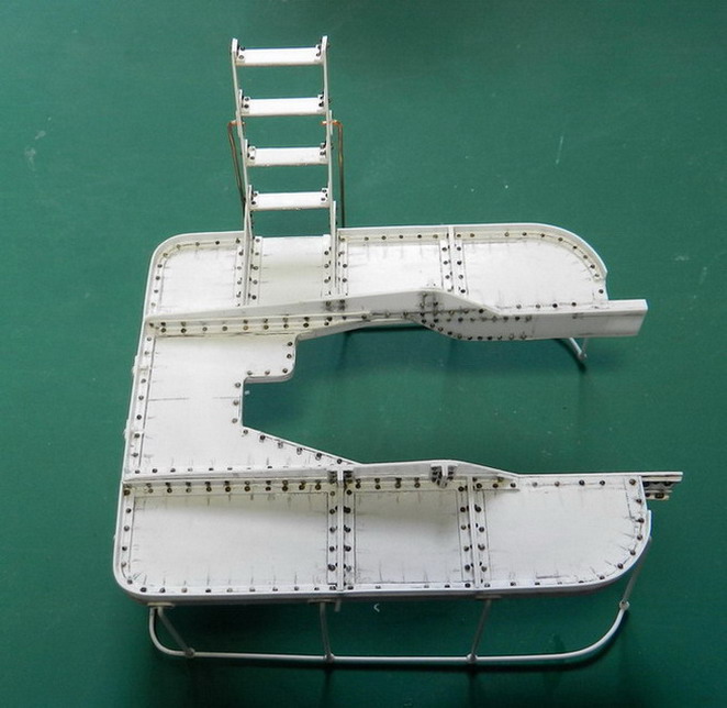

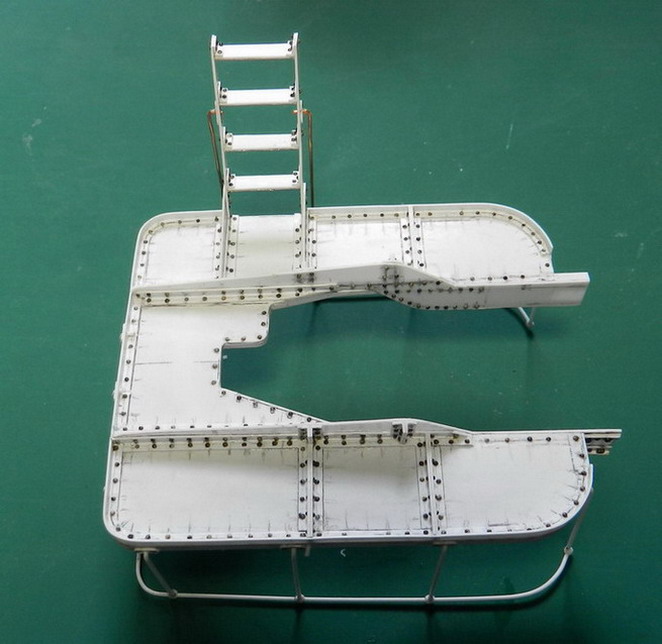

17.08.15 [22:44]
#843

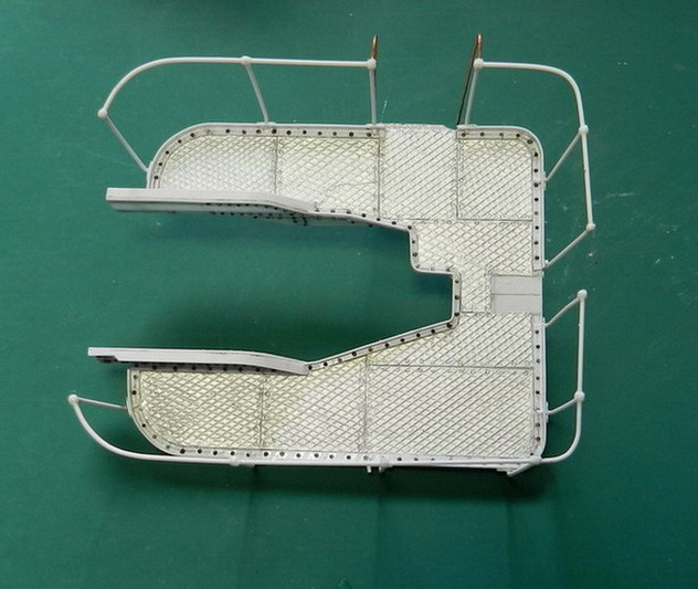

Наконец то закончил изготовление площадки для расчёта. Снарядный кран делается отдельно.

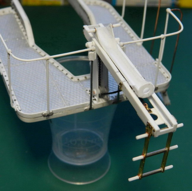

18.08.15 [22:53]

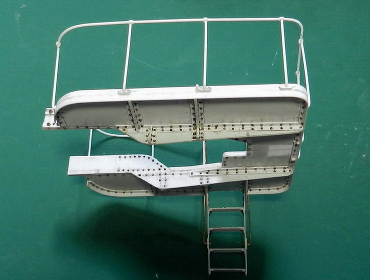

#847

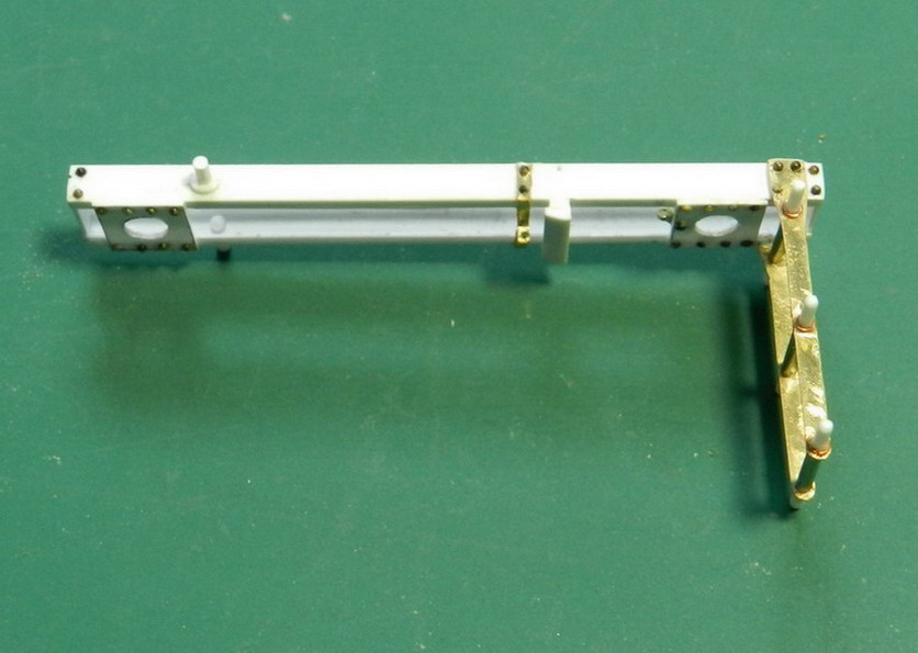

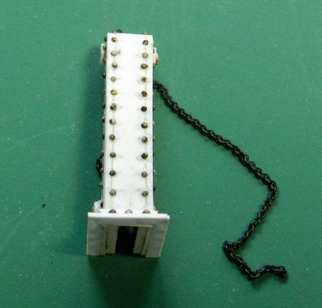

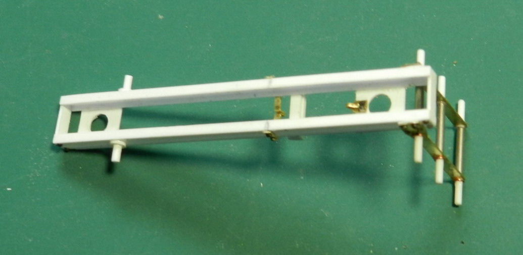

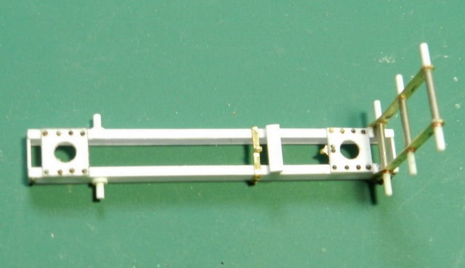

Собрал раму подъёмного снарядного крана.
DacotaCat
Откуда: Украина
18.08.15 [23:19]
#848
Я вот все думаю, как такое количество заклепок делается? Это что-то невероятное.
Войцехович
Откуда: Брянск
19.08.15 [23:01]
#849
DacotaCat, Таки это разве количество? Так, мелочь.Вот 2500 тыс. это я понимаю. Один раз, при изготовлении 180 мм. ж.д. транспортёра посчитал.Главное терпение.

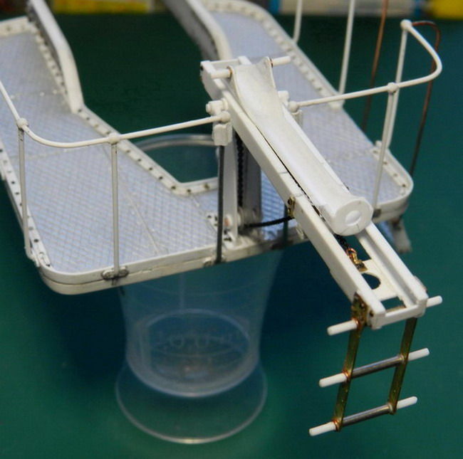

Войцехович
Откуда: Брянск
20.08.15 [22:00]

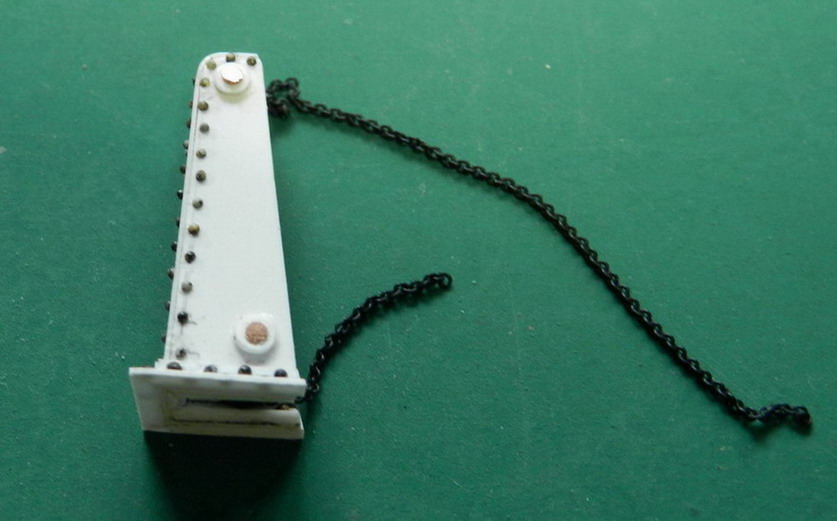

#850

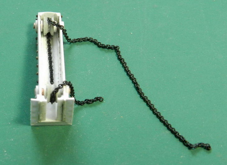

Изготовил стойку с двумя блоками для цепей подъёма крана.
Andrey Tolkalin
Откуда: Московская обл.
20.08.15 [23:47]
#851
Красивая цепь, Сергей!
Это Вы сами изготовили или воспользовались какой то готовой ?
Войцехович
Откуда: Брянск
21.08.15 [00:13]
#852
Andrey Tolkalin, Андрей, такие мелкие цепочки продаются в магазинах для ж.д. моделизма.Более мелкой я не встречал.

#853
А производитель известен?
Каков примерно диаметр звена?

#854
Andrey Tolkalin, Андрей, посмотрите на Панцере 35 мою тему по этой же пушке. Там хлопцы выложили ссылки. Я такое даже не запоминаю.

Войцехович
Откуда: Брянск
22.08.15 [22:23]

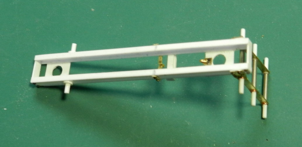

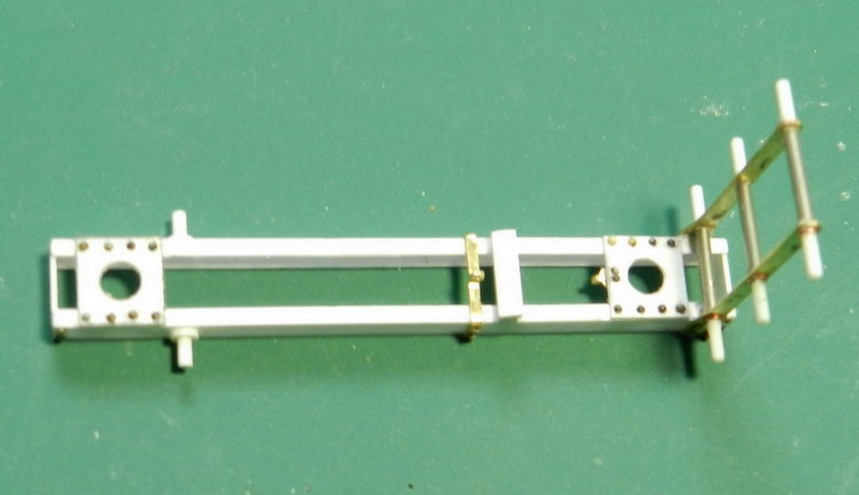

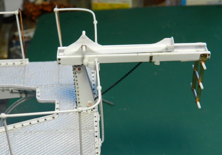

#856

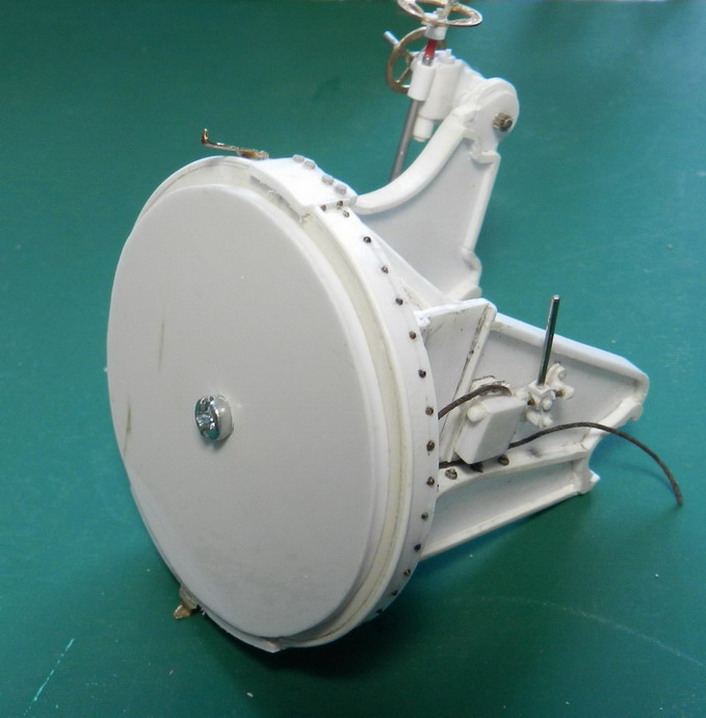

Сделал из пластиковой трубки лоток для подачи снаряда. Установил его колёсики внутри рамы и приклеил к осям сам лоток. На площадке приклеил станины с блоками и установил кран на кронштейнах в боевом положении.Потихоньку стал строить тумбу под лрудие.

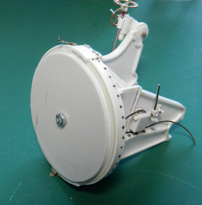

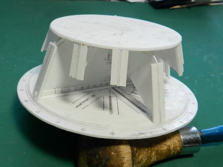

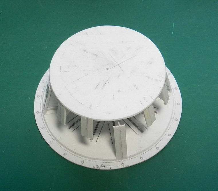

Войцехович
Откуда: Брянск

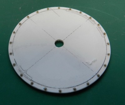

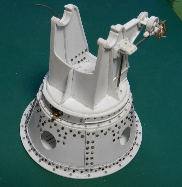

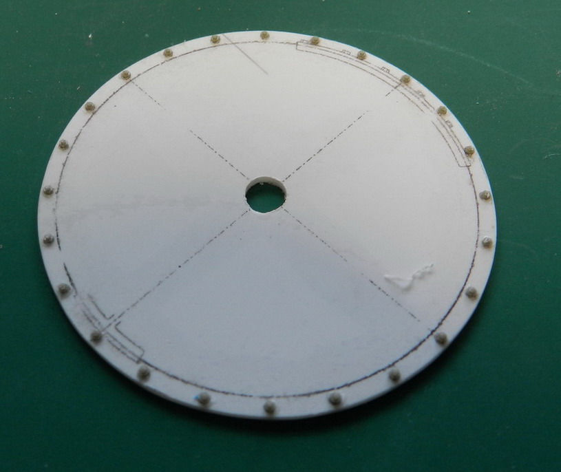

23.08.15 [22:24]
#857

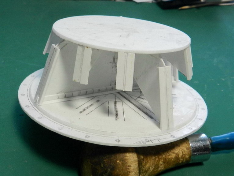

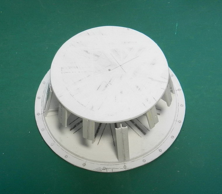

Пока выклеиваю тумбу, изготовил верхний установочный круг и сделал имитацию поворотного круга. Станок будет вращаться на 360 град.

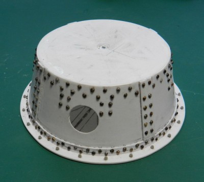

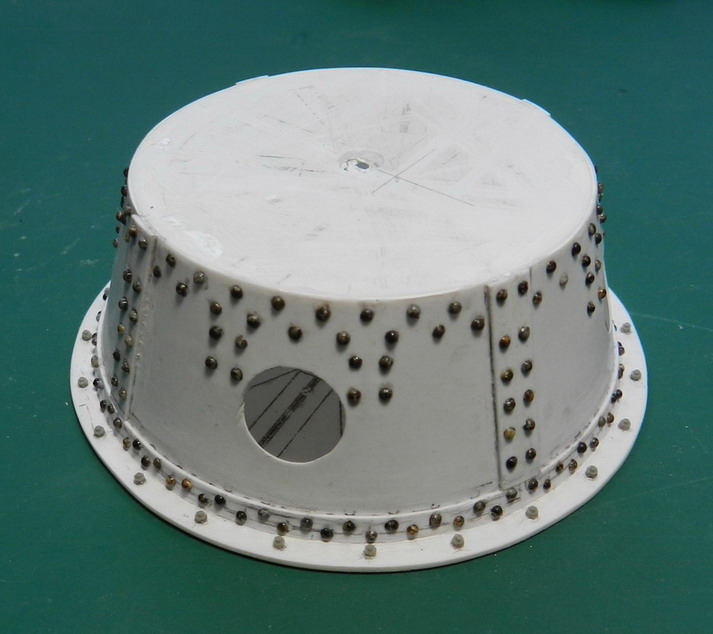

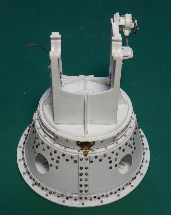

Войцехович
Откуда: Брянск
26.08.15 [00:22]
#860

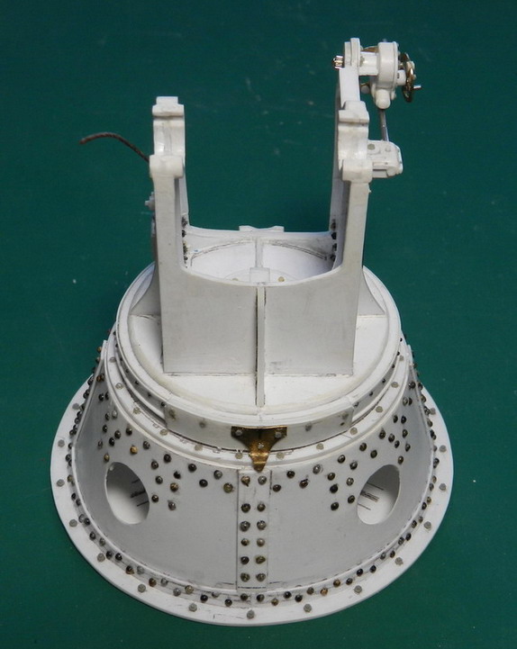

Закончил тумбу. Установил на неё станок. Смещение указателя на фото показывает, что станок крутится на 360 град.
