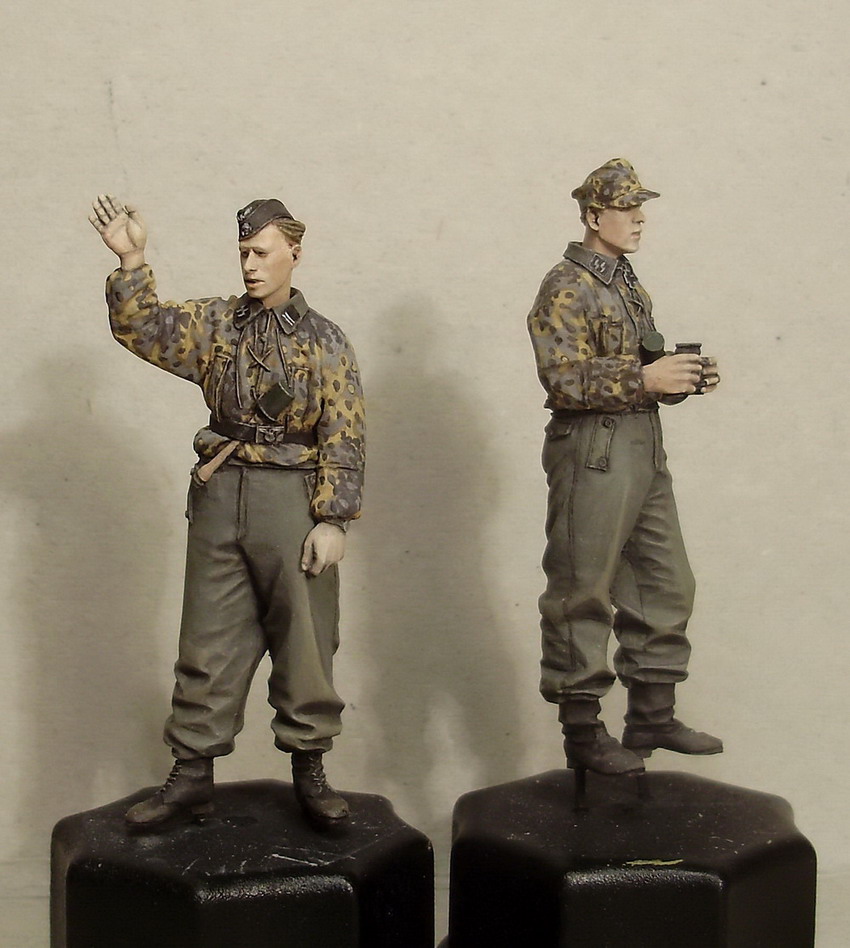

А какие краски используете?
- Arhipov Mihail
- Откуда: г.Североморск
28.04.10 [07:57]
#8441
Micky, Анар,супер нет слов
- Micky
- Откуда: Москва
28.04.10 [18:09]
#8443
Алекс-Минск, спасибо.
Arhipov Mihail, обычно всё делаю звездой, но именно на этих фигурках использую Black Paint Set от Andrea.
- Arhipov Mihail
28.04.10 [23:02]
#8444
Micky, спасибо.
А вы как и на предидущих работах делаете базовый-эмаль тонировка-акрил?
И очень интересно ваше мнение насчёт красок валехо:)

Arhipov Mihail, фигурка справа, была "задута" звездовским серым цветом, а после расписывалась акрилом Andrea. Я обычно изначально эмалью задаю требуемого цвета подложку, но в этот раз решил пойти от нейтральных оттенков. Собственно, то как фигурка выглядела изначально, можно увидеть на фигурке слева.
Акрил Vallejo нравиться, но сказать что он чем-то принципиально лучше, я не могу. Бывает и глянцем отдаёт, растушёвывается плохо, при смешивании с красками Andrea, распадается на некое подобие песка. Главное чем он подкупает, это богатая палитра и очень насыщенные, яркие цвета. Но в принципе, в наличие нужно иметь всё, и звезду, и vallejo, и andrea, и всякие обычные художественные акрилы.

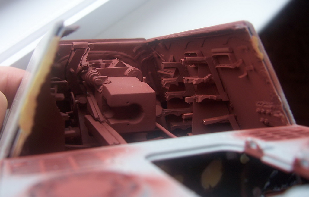

#8458

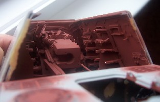

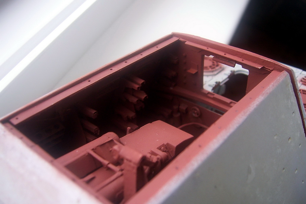

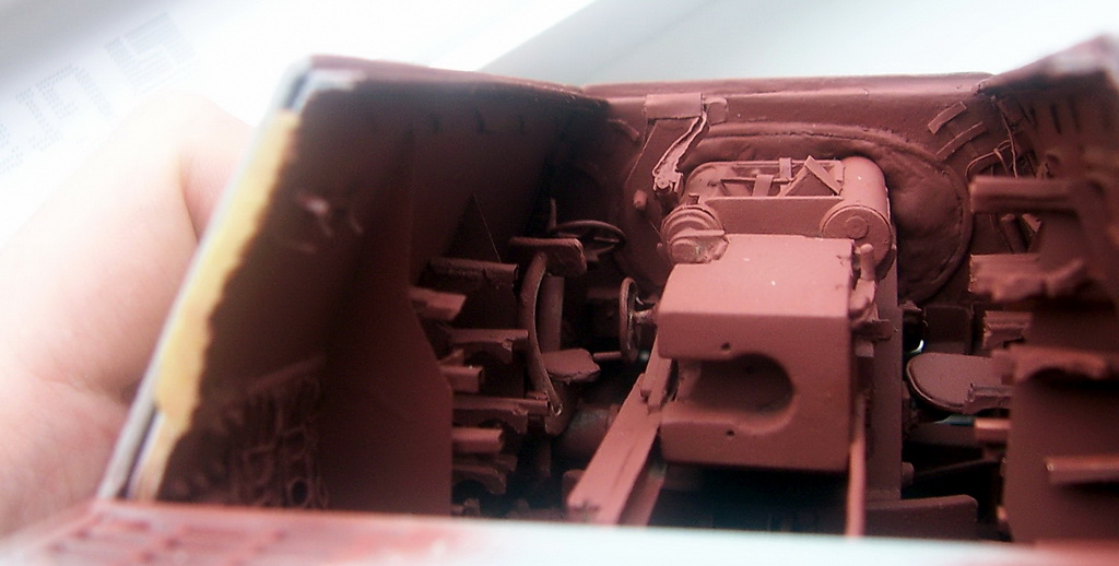

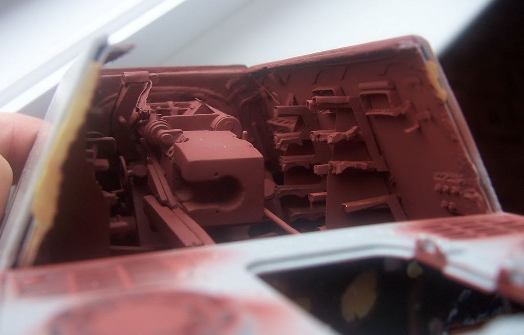

Наконец-то домучал интерьер Ягдтигра. Теперь покраска и добавление мелочей на очереди.

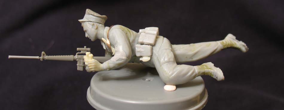

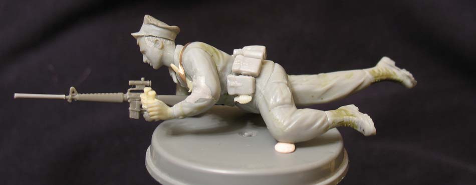

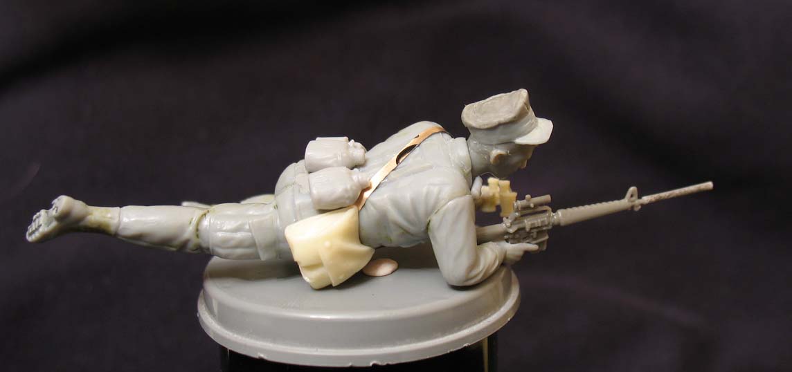

- Дмитрий Шишков
- Откуда: Мурманск
02.05.10 [18:18]
#8460
Владимир Симонов,Den,Спасибо!

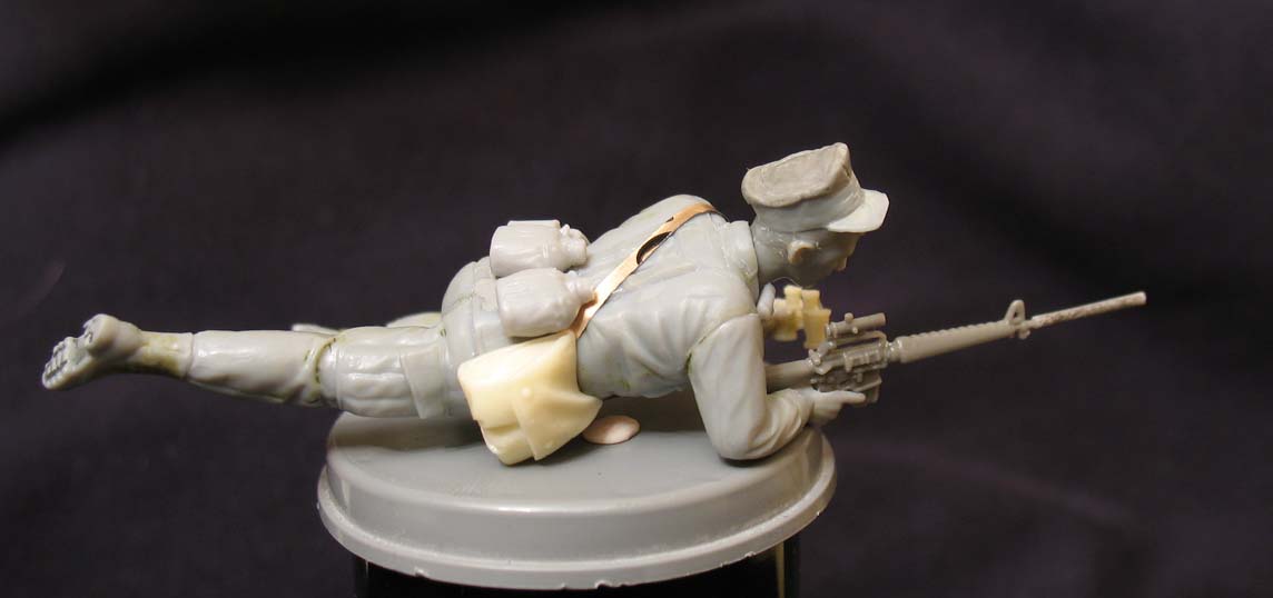

Den,по поводу приклейки руки.В процессе подготовки фигурки к покраске сделал так.
Перед изготовлением крепления,просверливаю в руке отверстие под медную
проволоку и так же ряд отверстий для замка( рис.1)
Затем беру кисточку и мыльным раствором обрабатываю получившиеся посадочные места на руке.Даю высохнуть, и затем накладываю на место крепления руки к туловищу свежий замес Эпоксилина дуо,как только материал немного схватится плотно прижимаю руку к туловищу,одновременно выставляя конечное положение руки.Оставляю сохнуть минут на 20-30.Эпоксилин практически схватился,острым ножом не разъединяя руку и туловище аккуратно срезаю лишнее и мокрой кистью заполировываю шов.Оставляю сохнуть на ночь.
Утром капнув чуть воды на шов,аккуратно отделяю руку от тела,получается вот такой замок.(рис.2)
Теперь можно спокойно отделять руку и ставить на место во время росписи и шва не будет видно,вообщем идеальный стык.(рис.3, рис. 4)
