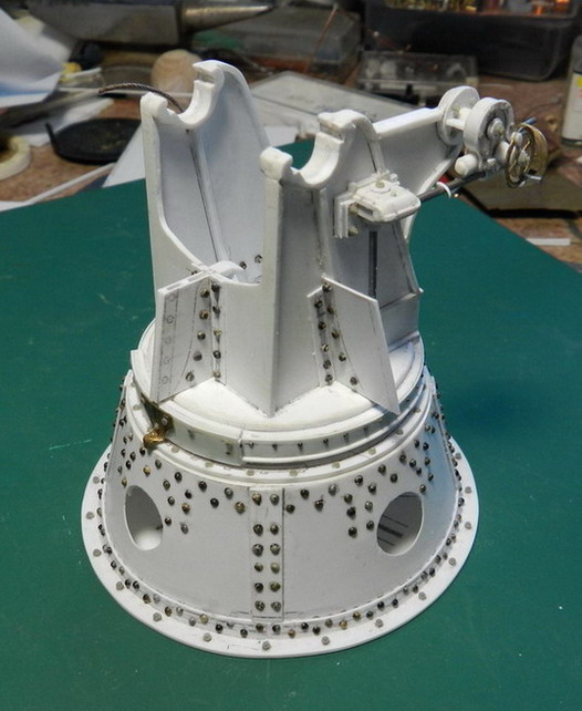

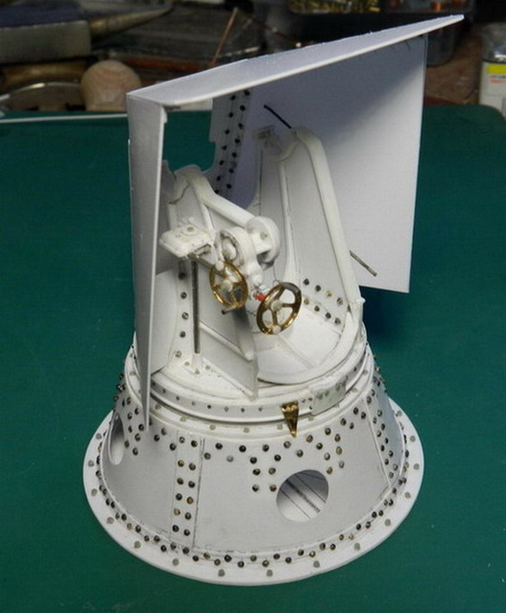

#863

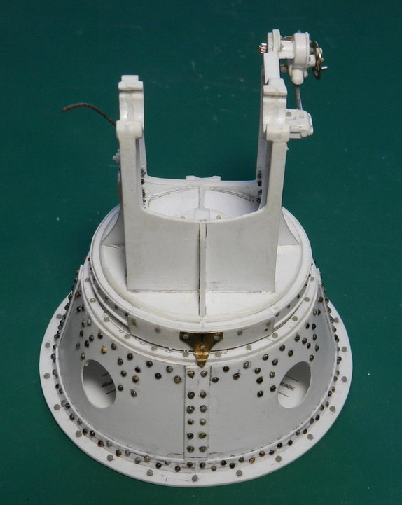

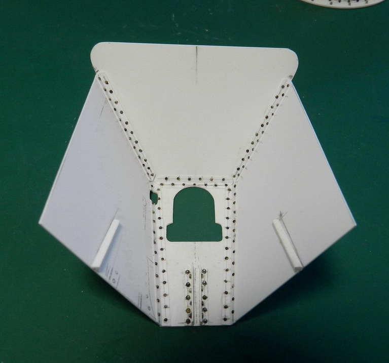

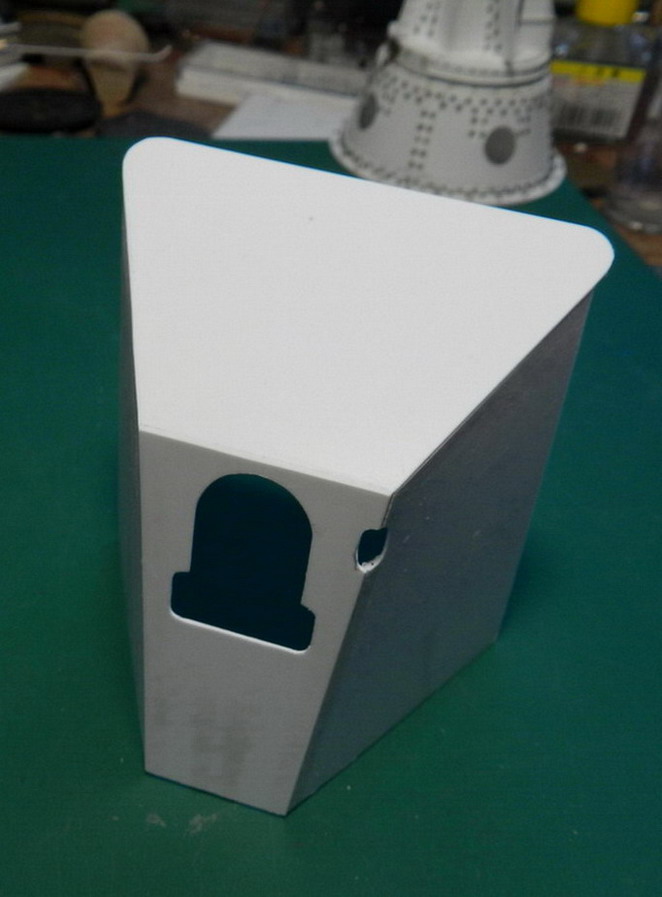

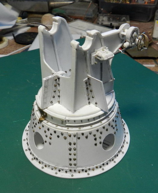

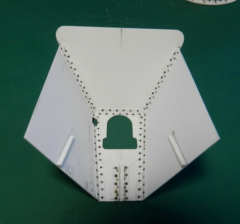

Работа близится к окончанию. Изготовил кронштейны для крепления щитового прикрытия и собственно само щитовое прикрытие.

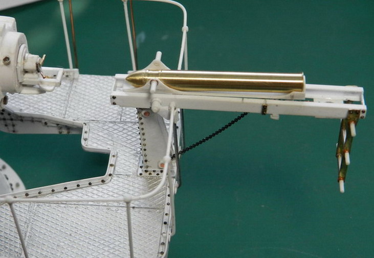

#864

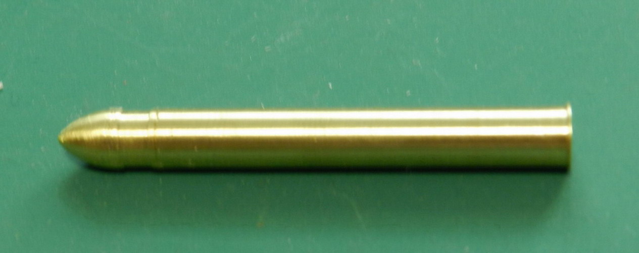

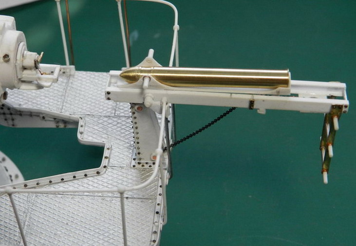

И последнее. Выточил снаряд и примерил его на лоток.
DacotaCat
Откуда: Украина
05.09.15 [21:46]
#865
Красотища!

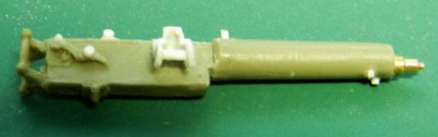

Отдохнём от больших пушек и поговорим о мелких объектах. Начинаю строить модель пулемёта Максим обр.1895 г. на крепостном лафете. Приняты на вооружение в 1898 г. Тогда были сформированы 8 пулемётных батарей по одной в каждой артиллерийской дивизии. В 1900 г. были применены Русской армией в подавлении Боксёрского восстания в Китае. Первое массовое применение Русской армией состоялось в Маньчжурской армии ген.-майора Засулича 18 пареля 1904 г. в сражении на р.Ялу с японцами. Состояли на вооружении крепостей, сухопутных частей и флоте. Надо сказать, что было несколько типов станков, о чём я попробую подробннее написать в отдельной статье с чертежами и прорисовеами. Я же буду строить пулемёт на Порт-Артур.Для начала пара документальных фотографий.

DacotaCat, Ну сделал ещё пока громко сказано. Пытаюсь. Думал наскоком взять. Не получается Больно мелко. Вот и вожусь пока с деталями ствола.

Сергей васильевич, а Вы с нуля пулемёт весь делаете или на основе чего-то? Я имею в виду тело пулемёта, благо сейчас их всяконьких в наличии.

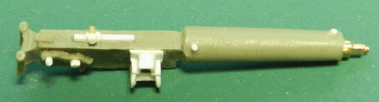

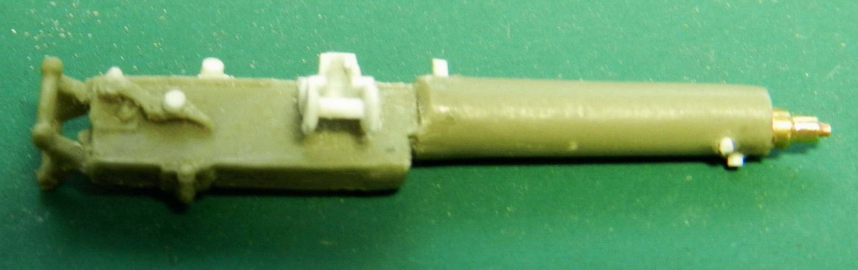

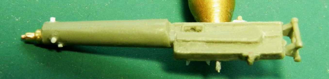

#875
Добрый вечер Сергей.Поздравляю с достойным окончанием одного проекта и , я думаю , с успешным началом другого. При изготовлении (точении ствола) лучше приспособить на станину лупу , будет легче отследить точение , сам пулемет лучше разделить на три части - часть ствола перед кожухом , кожух , затворная коробка . Когда делал пулемет МГ15 именно так и поступил - оказалось гораздо проще доработать мелкие детали.Удачи . Олег
Войцехович
Откуда: Брянск
18.10.15 [22:56]
#876
Ланской Олег, Спасибо за советы Олег. Как Вы работаете, это ювелирка. Я пошёл простым путём. Взял за основу смоляную модель пулемёта обр1910 г. Фирму не помню. Кожух пулемёта обрезал по длине и сточил немного на конус. Поставил мушку и пробки для воды. На коробке полностью заменил лентоприёмник с правой стороны, планку прицела. Остальное оставил как есть.Ещё новый надульник из сопла от зажигалки сделал.
Ланской Олег
Откуда: Ростов на дону
19.10.15 [00:47]
#877
Очень достойно получается,можно в приципе и так , единственное я бы добавил цепочки к пробкам - прибавит живописности. Удачи. Олег
Войцехович
Откуда: Брянск
19.10.15 [13:05]
#878
Ланской Олег,Олег, вот тут засада, те цепочки которые у меня есть с длиной звена около 1 мм. крупноваты наверно. Надо хотя бы 0,5 мм. У меня таких нет. Надо крутить самому. Но это буду делать в конце сборки. Иначе потеряю.

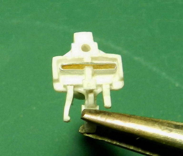

Войцехович
Откуда: Брянск
22.10.15 [22:20]
#879

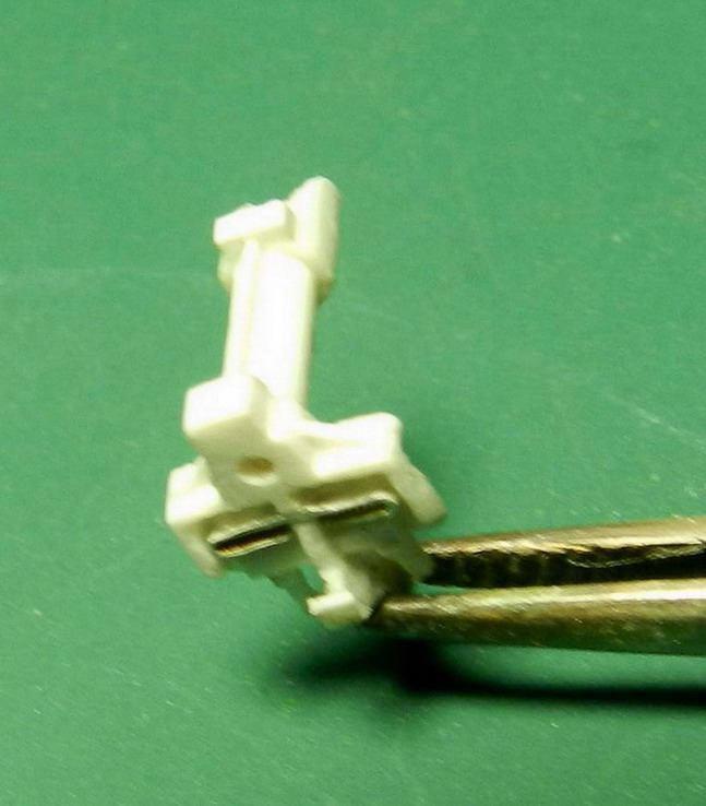

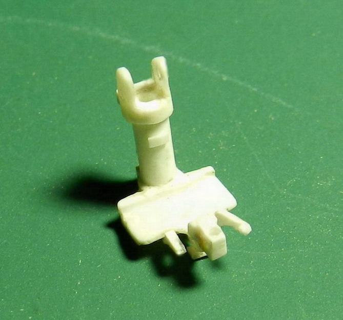

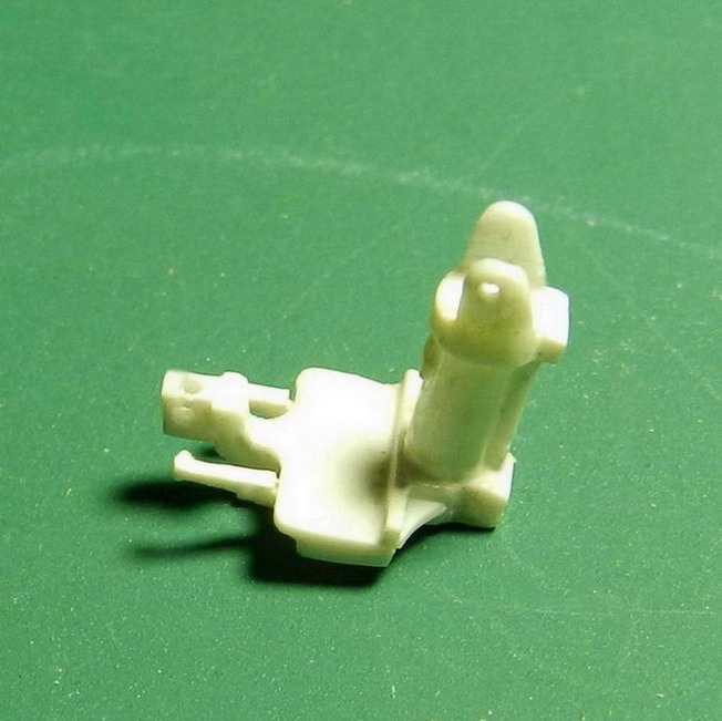

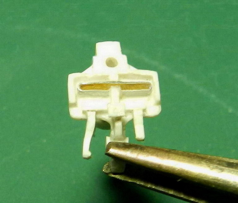

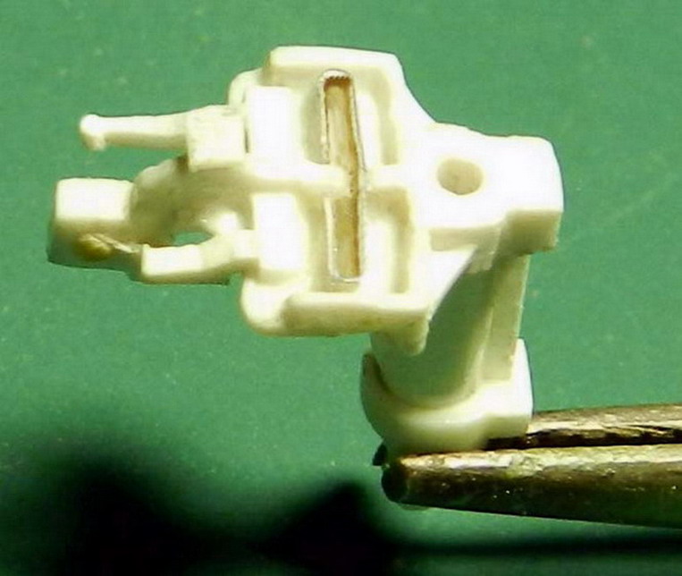

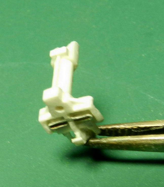

Из полистирола изготовил вертлюг с площадкой для установки ящика с лентами по боевому и зажимами.
