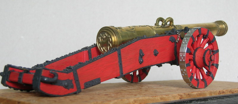

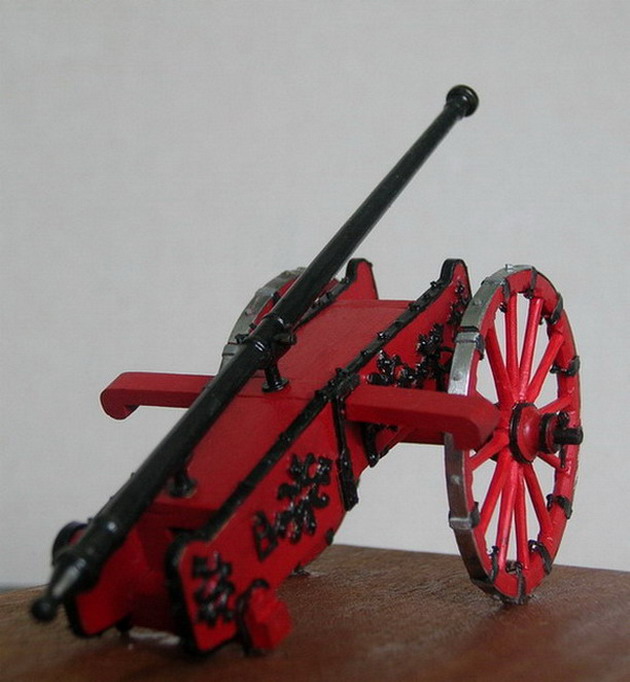

У меня натаком лафете пока только 45 мм. пищаль. Но такие же лафеты, только размером побольше судя по рисункам иностранных"шпионов" были под осадными орудиями. Ну и колёса поменьше и потолще.

Теперь понял о чём речь. Кстати, модель пищали - СУПЕР! Лафет особенно. Это какой масштаб, какой век? Предполагаю, что 16-й век - судя по всем признакам. А модель по какому образцу делалась? Интереснейшая пушечка... Всё же мне думается что такая необычная артсистема с расчётом нашла бы своих покупателей... То есть, вообще пушки 16-го века.

Gennadius, Да модель так себе. Оставил на память о начале. Это 17 век. Пищаль мастера Ермолая Фёдорова. Пищаль нарезная с завинчивающимся винградом. Сделана по обмерам в Ариллерийском музее.Масштаб 1:30. Модели подобные изображенной на гравюре у меня есть.Вот русская осадная пищал "Инрог" на двухбрусном лафете.По поводу модели с расчётом. Уже неоднократно об этом возникали разговоры.Не думаю, что это выгодно производителю. Тема очень узкая.Может что и сделаю. Надо только заказы выполнить. Времени не хватает. Себе любимому тоже хочется что нибудь сделать. Всё не двигается с места. В работе две диормы и модель, а движения нет.

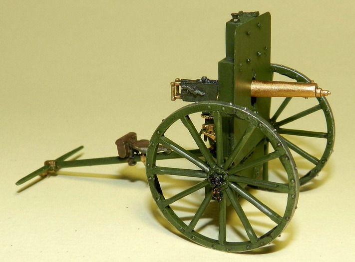

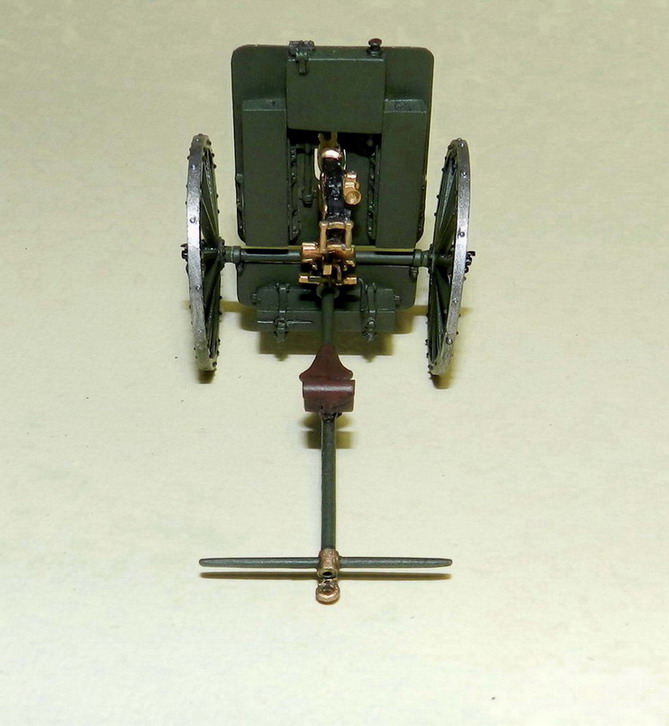

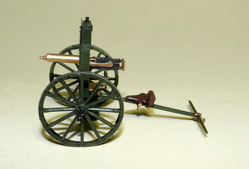

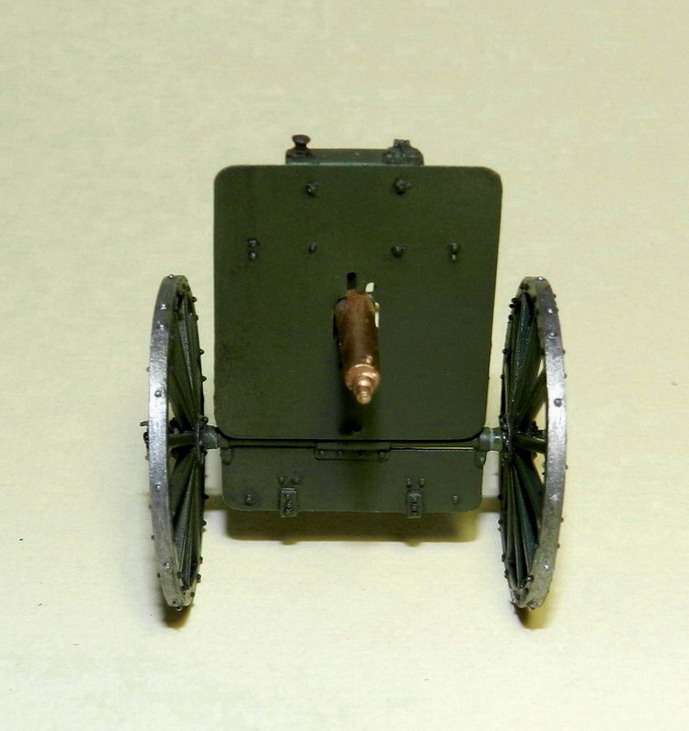

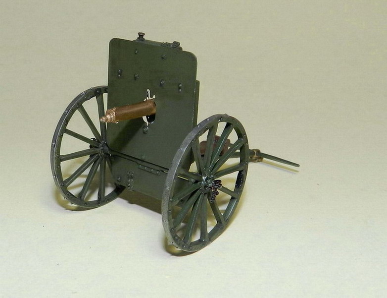

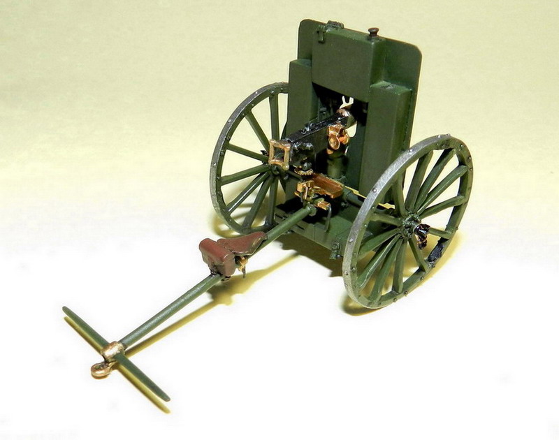

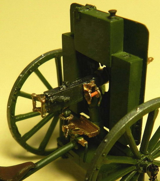

Наконец-то покрасил пулемёт.

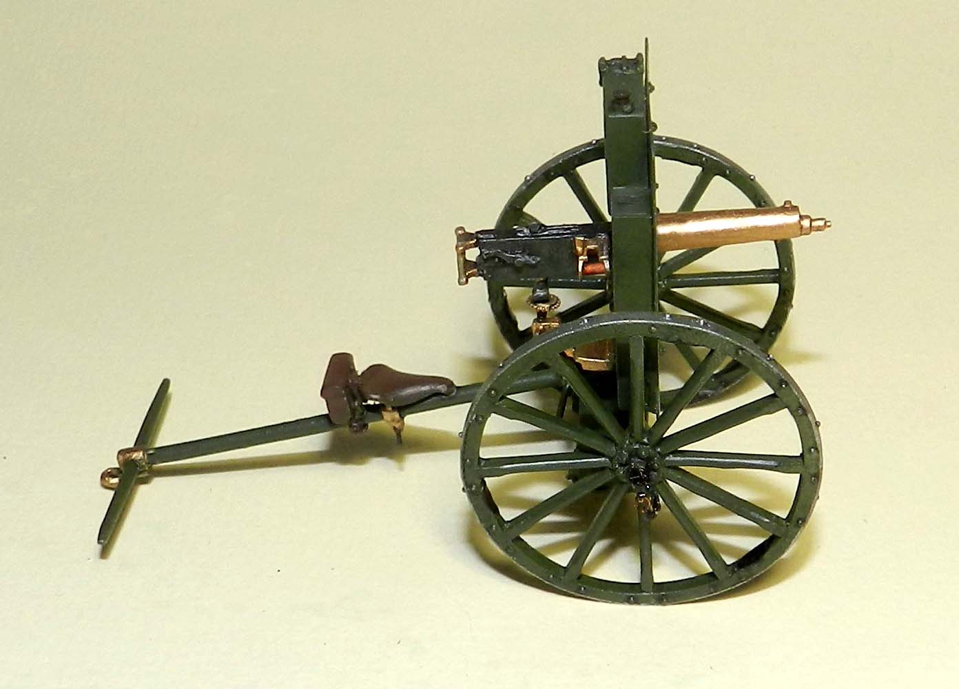

Откуда: Брянск

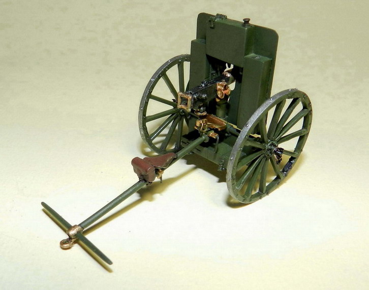

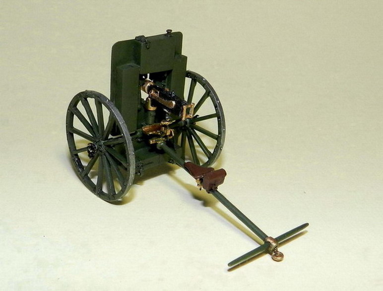

#909

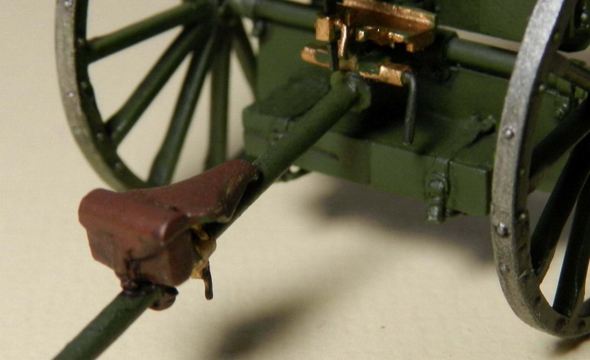

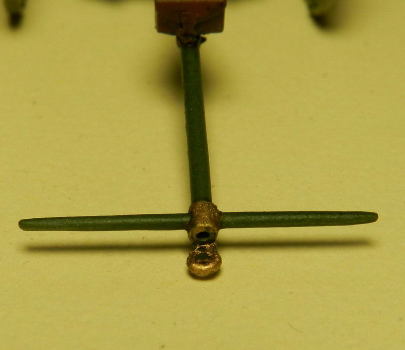

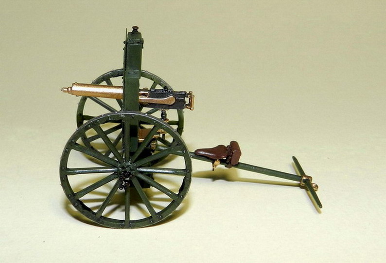

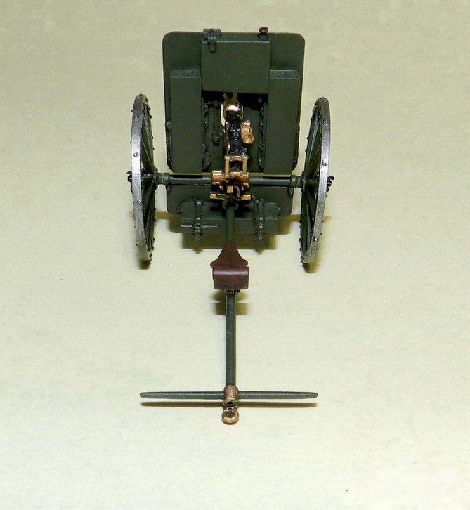

И ещё.

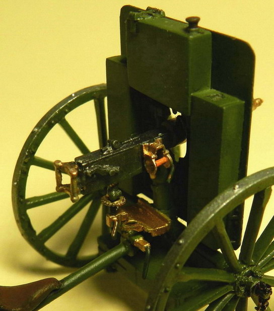

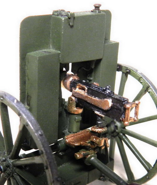

Войцехович
Откуда: Брянск
07.12.15 [21:53]
#910

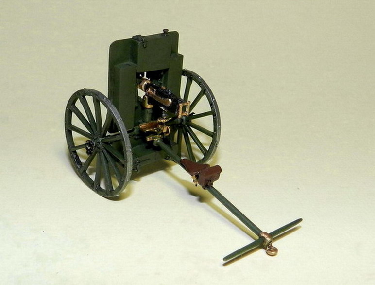

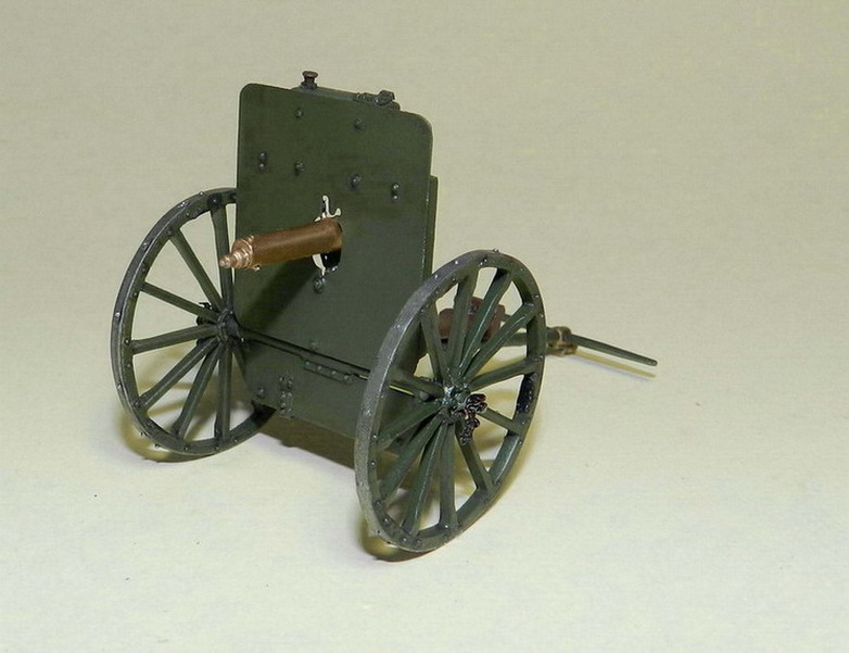

Несколько фрагментов.
Ланской Олег
Откуда: Ростов на дону
09.12.15 [21:13]
#911
Прям чудо-машина , поздравляю Сергей , действительно классно получилось . Проситься в диорамку или виньетку :) . Олег

#912
Ланской Олег,Спасибо Олег. Модель отправлена заказчику. Человек создаёт тему артиллерии Порт-Артура. Думаю что стоять будет одиноко на подставке. У же места не хватает.Модель конечно можно было сделать лучше. но уже зрение не то. Да детали мелковаты. А пулемёт с расчётом на позиции был бы хорош конечно. Готовлю статью по этому пулемёту и его модификациям. Интересные вещи нашёл при работе над чертежами.

Буду ждать статью с нетерпением , мне эта тема тоже очень интересна . Модель достаточно хорошо проработана , так , что лучше делать не надо (сам наверняка знаешь -лучшее враг хорошего :) ) Удачи . Олег

Эт точно... Но пулемёт всё равно зело предивный... :x 8)

Gennadius, Спасибо. В общем нормальная кроха получмлась. Теперь приступил к черчению 11 дм. береговой мортиры обр.1877 г.

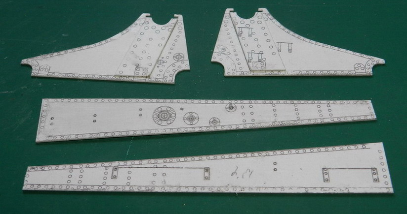

#917

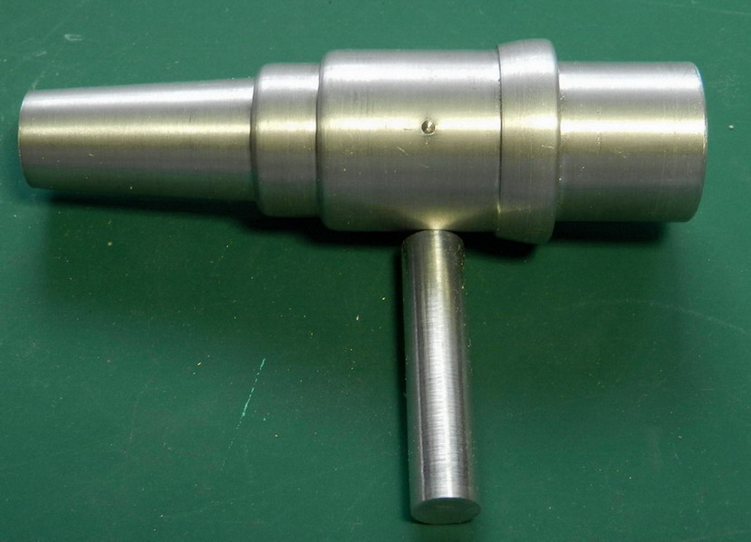

Наконец-то закончил чертежи 11 дм. береговой мортиры обр.1877 г. Приступаю к изготовлению модели .Для начала небольшая справка.Валовое производство мортиры велось на Обуховском и Пермском заводах.Устанавливались мортиры в береговых крепостях Владивостока, Порт-Артура,Севастополя, Кронштадта,Либавы и Свеаборга.И хотя позиционировались они как береговые, наиболее успешно применялись на сухопутном фронте в войне 1914-18 гг. как осадные орудия. Например, при штурме Перемышля. Дальность стрельбы до 8500 м.Устанавливали стволы на станки конструкции Кокорина. Рассказова и Дурляхера. Я буду строить на станке Дурляхера.

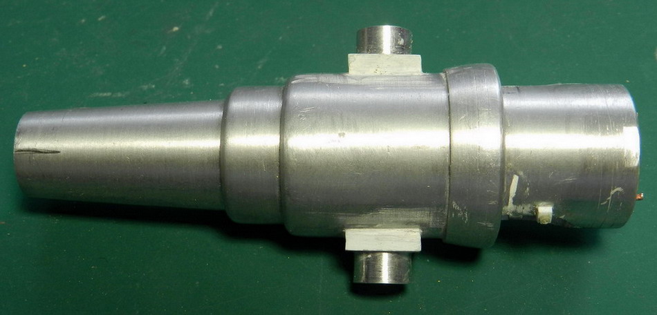

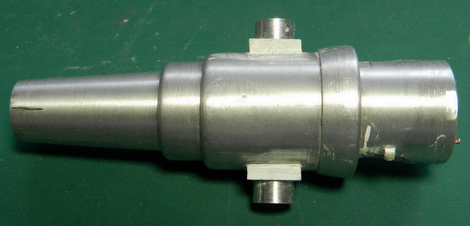

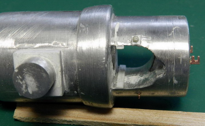

Начинаю как всегда со ствола. Выточил его и цапфу из дюралюминия. Теперь надо выточить поперечные отверстия под затвор и цапфу. Но для этого надо дойти до мастерской к друзьям. А пока подготовил боковые стенки станка и рамы.

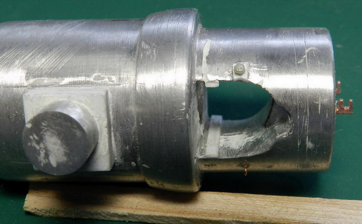

Откуда: Брянск
13.03.16 [21:26]
#920

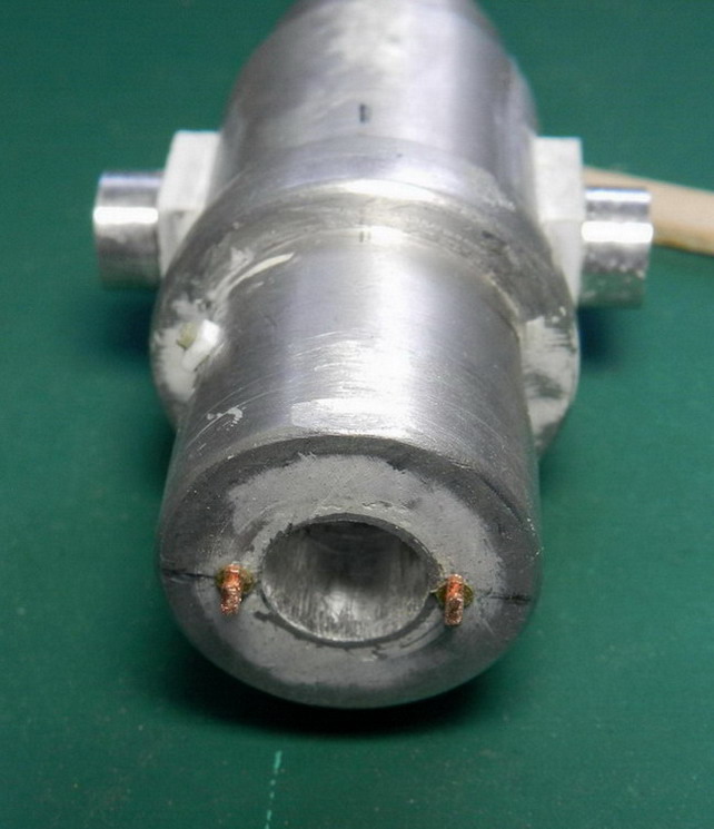

Наконец почти закончил работу над стволом. Установил цапфы. отфрезеровал отверстие под клиновой замок. На торце казённой части вставил крючки для подвешивания кокора со снарядом.
