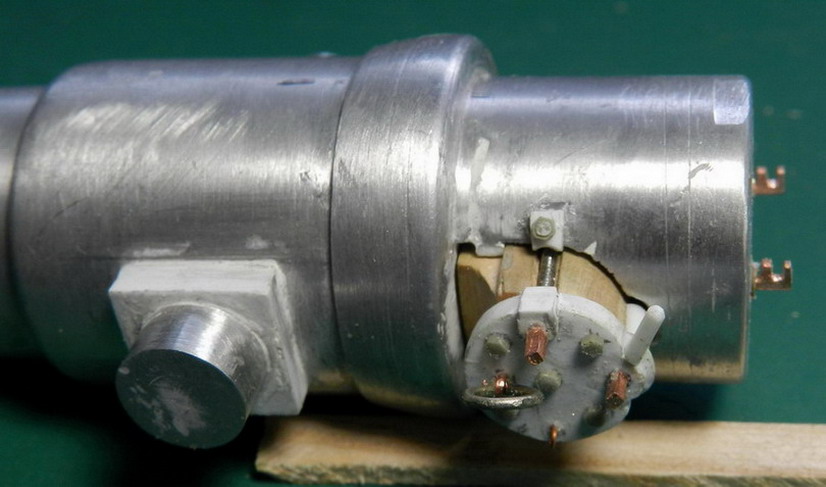

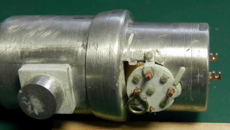

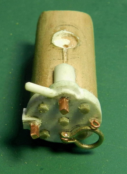

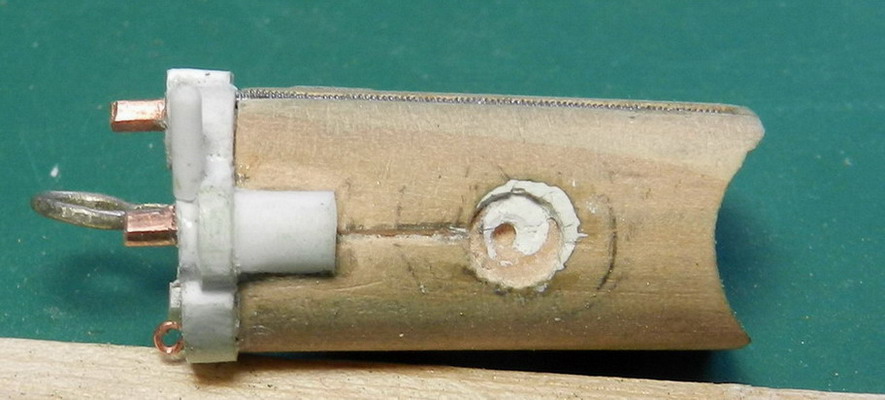

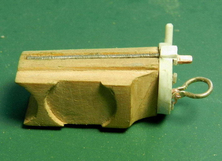

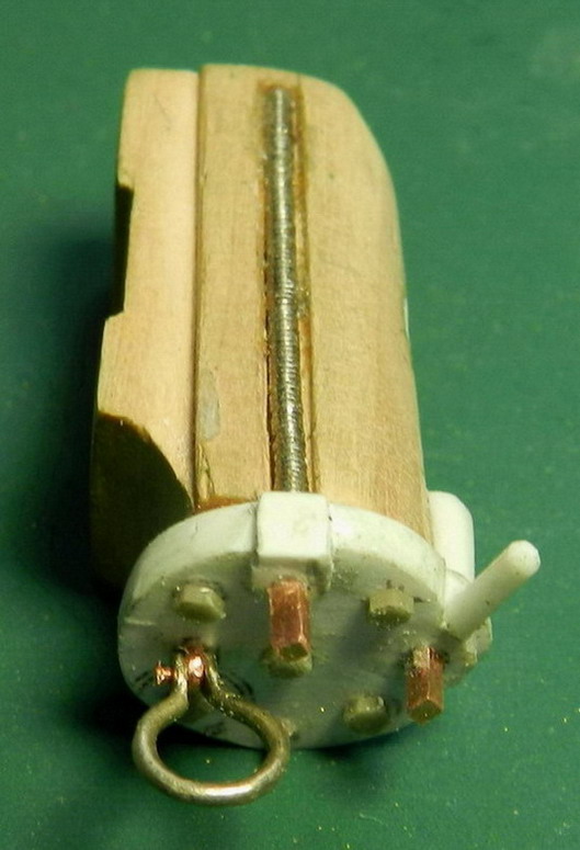

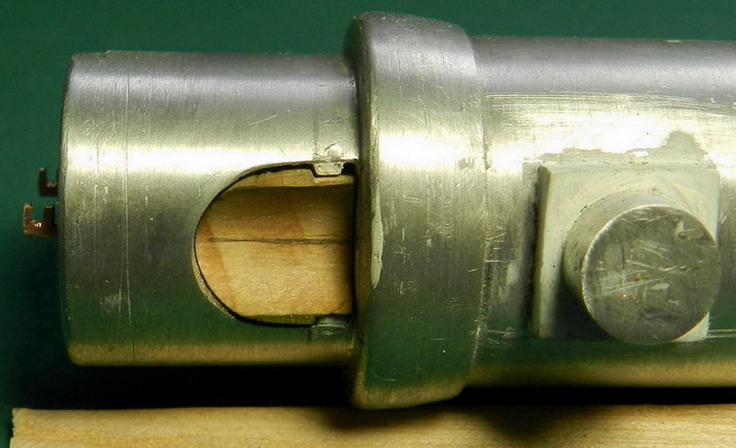

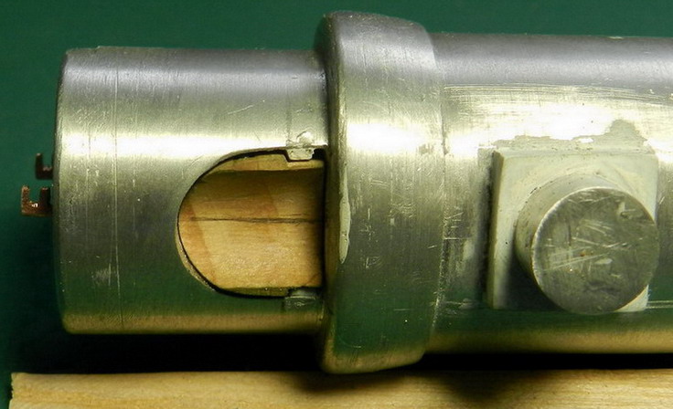

Из древесины груши изготовил клин,
Войцехович
Откуда: Брянск
13.03.16 [21:28]
#922
И примерил клин к стволу.

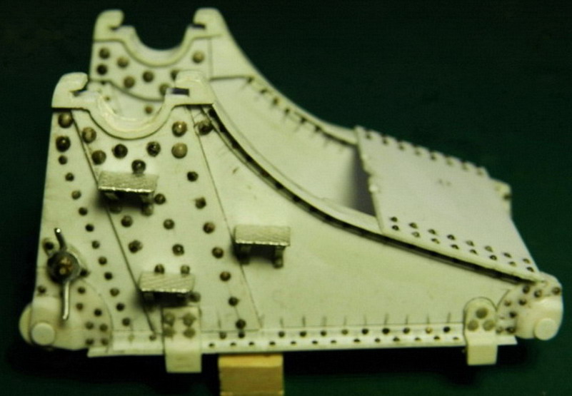

31.03.16 [21:36]
#923

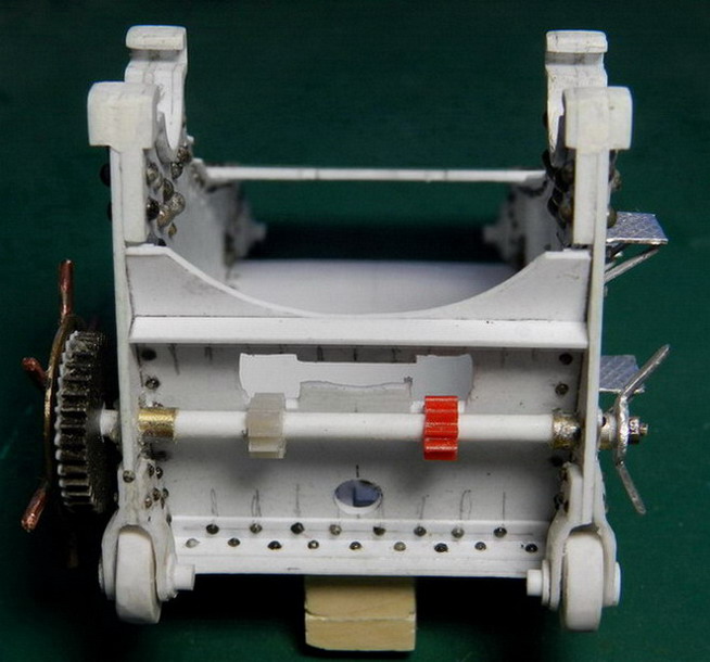

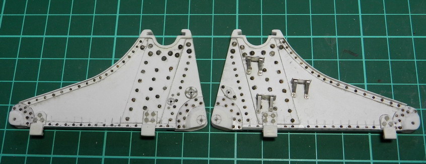

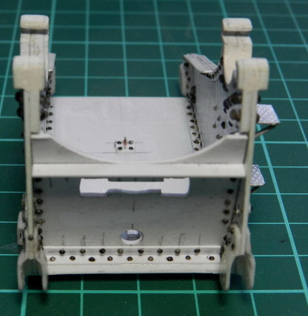

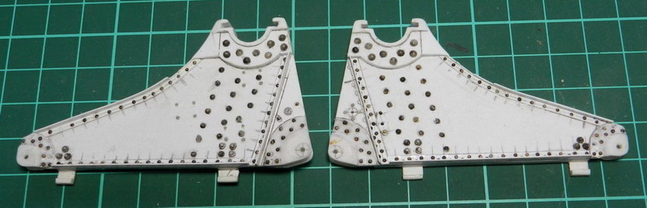

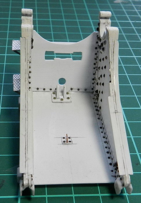

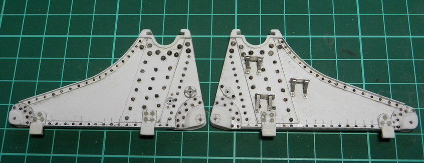

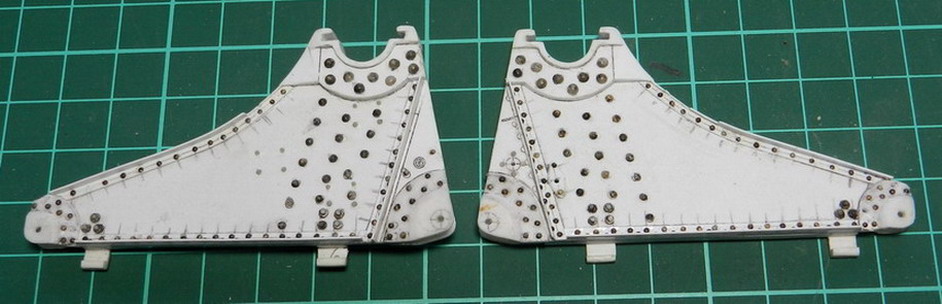

Наконец изготовил станины верхнего станка с захватами и кронштейнами катков.
Войцехович
Откуда: Брянск
02.04.16 [20:09]
#924

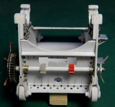

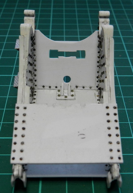

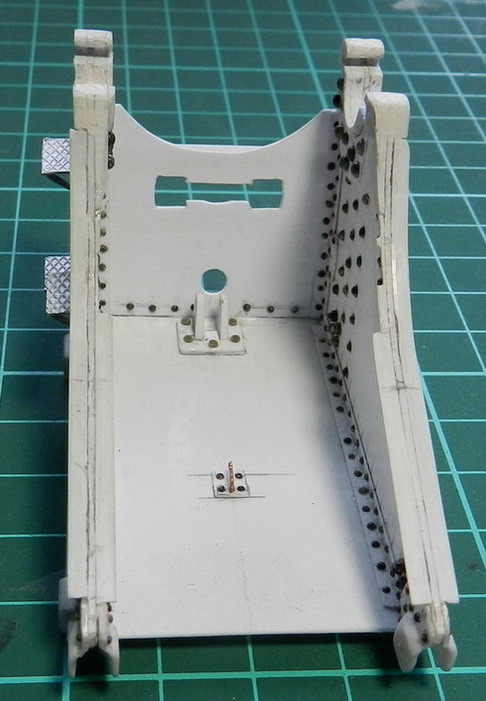

Собрал станок лафета приклеив нижнюю, переднюю и заднюю поперечные связи.
Войцехович
Откуда: Брянск

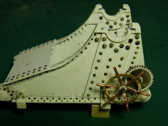

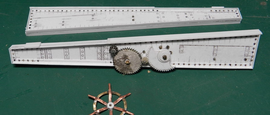

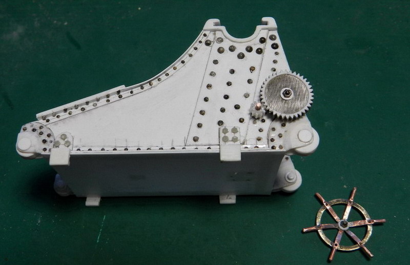

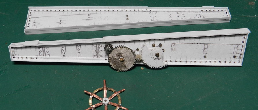

10.04.16 [21:18]
#925

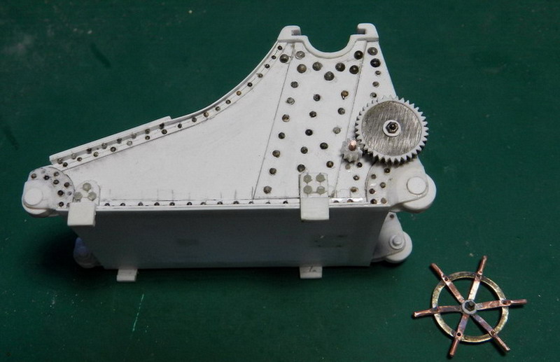

Изготовил механизм подъёма ствола. Шестерёнки взяты от будильника и маленького разобранного редуктора. Штурвал спаян из латунного колечка и медной проволоки.
Порутчик
Откуда: Красноярск
14.04.16 [10:18]
#926
Доброго дня Сергей Васильевич. Станок и ствол, как всегда на высоте, а вот клин...... Почему из груши???При окраске дерево впитывает краску, да и клин в рабочем состоянии "смазанный голый металл". Смею предположить, что канал орудия будет закрытым?
Войцехович
Откуда: Брянск
17.04.16 [19:31]
#927
Порутчик, Груша после покрытия жидким лаком и шлифовки уже не впитывает краску.Почему из груши, а почему нет?. Но честно просто не нашлось полистирола подходящей толщины. а клеить не захотел.

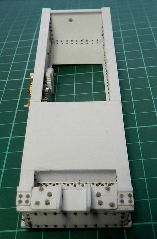

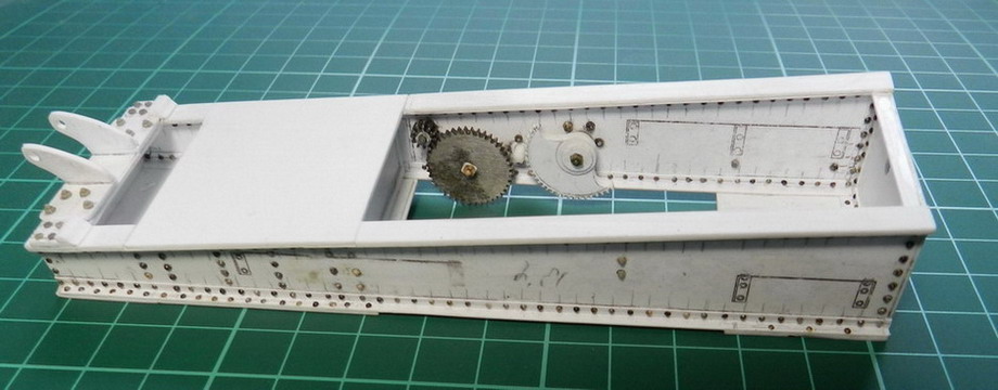

Войцехович
Откуда: Брянск
28.04.16 [21:23]
#930

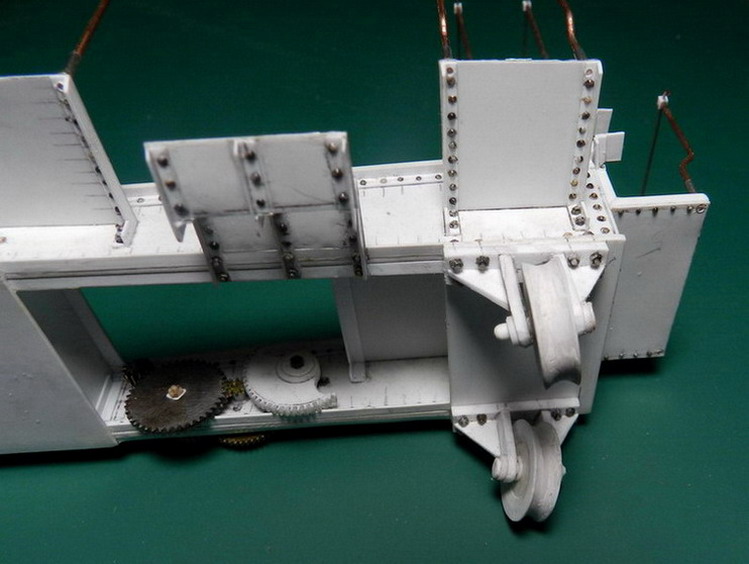

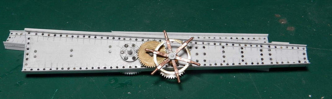

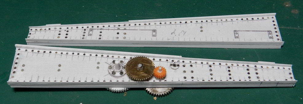

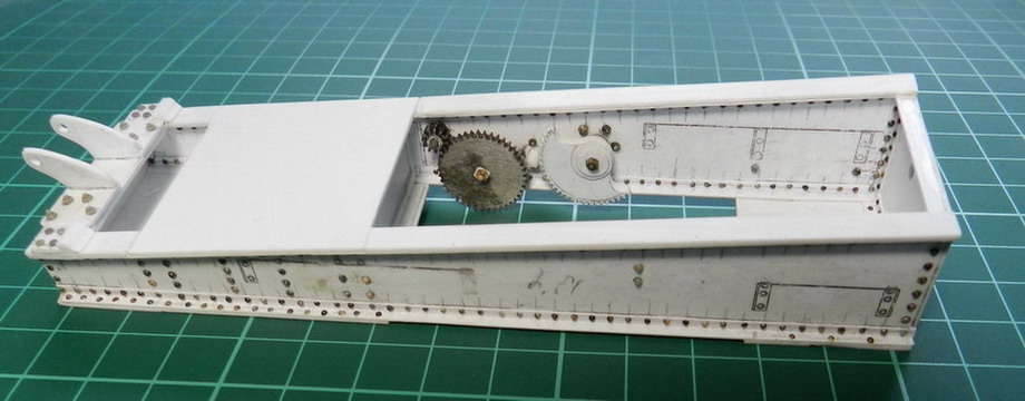

Медленно работа движется. Много других дел отвлекают. Сделал боковины рамы с шестерёнками механизма снарядного крана.
Panzerer
28.04.16 [23:12]
#931
Сколько смотрю, всегда поражаюсь качеством работы.
Войцехович
Откуда: Брянск
29.04.16 [20:25]
#932
Panzerer, Спасибо Михаил за отзыв. Но в общем-то обычное дело.

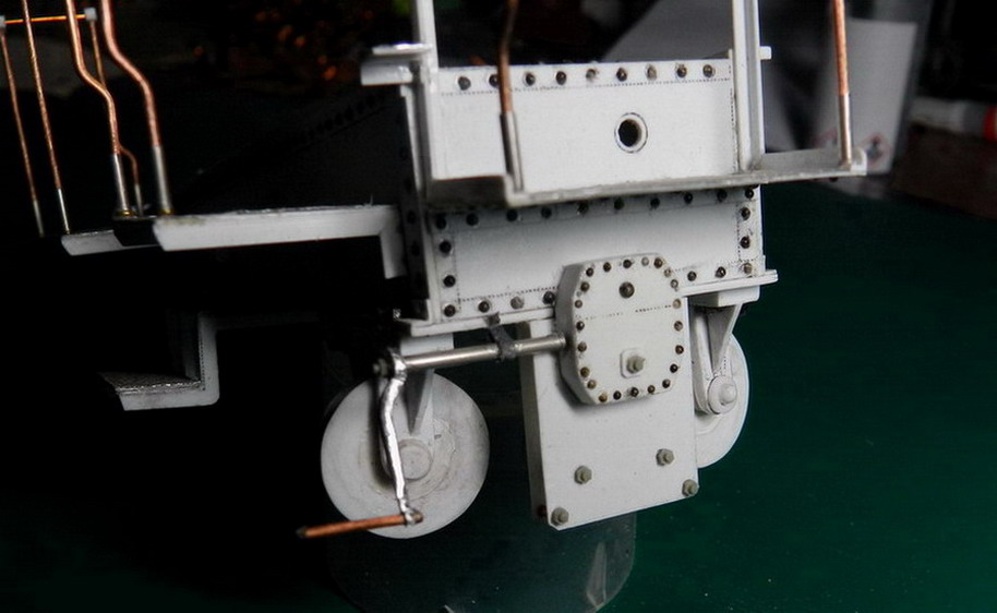

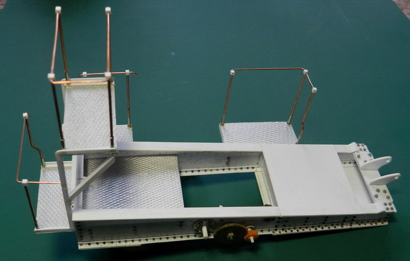

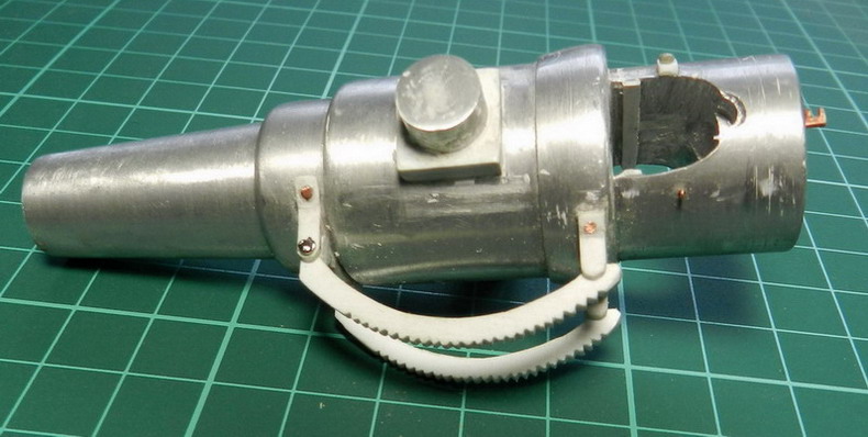

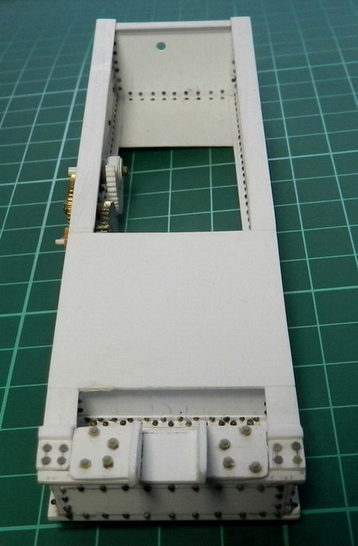

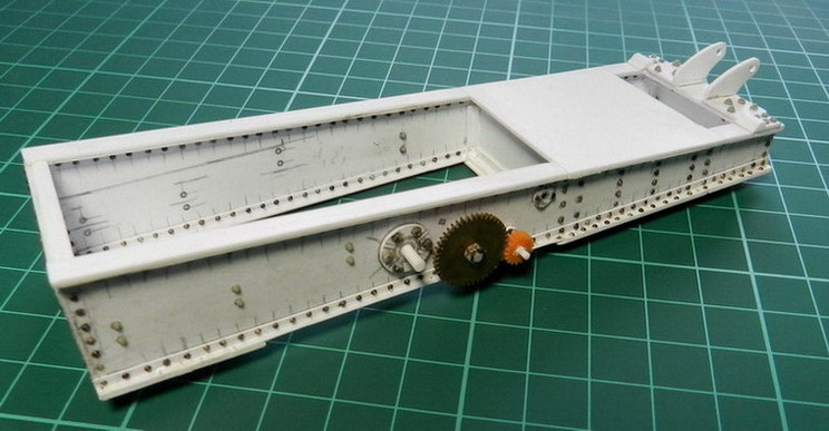

Войцехович
Откуда: Брянск
18.05.16 [15:08]
#933

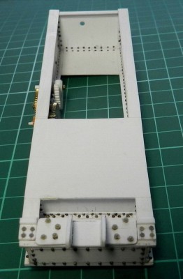

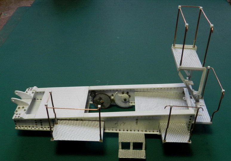

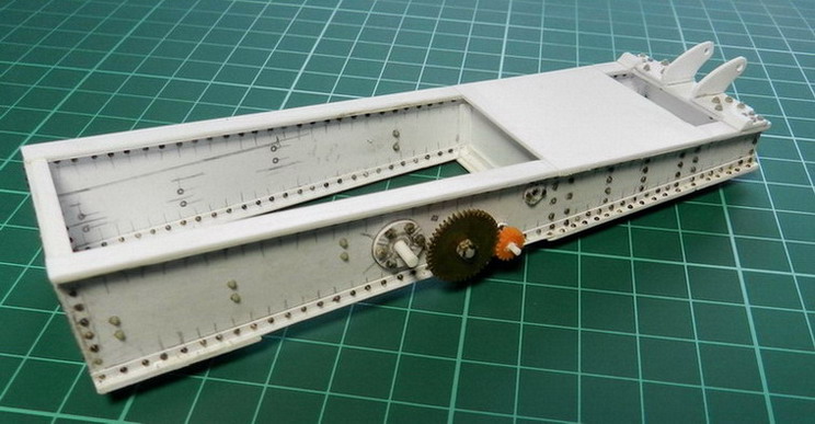

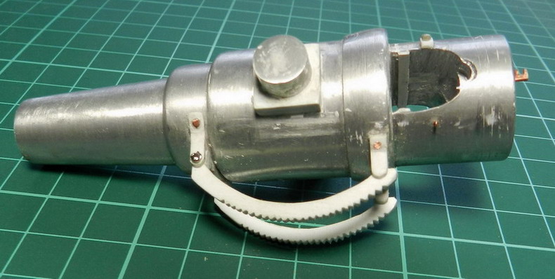

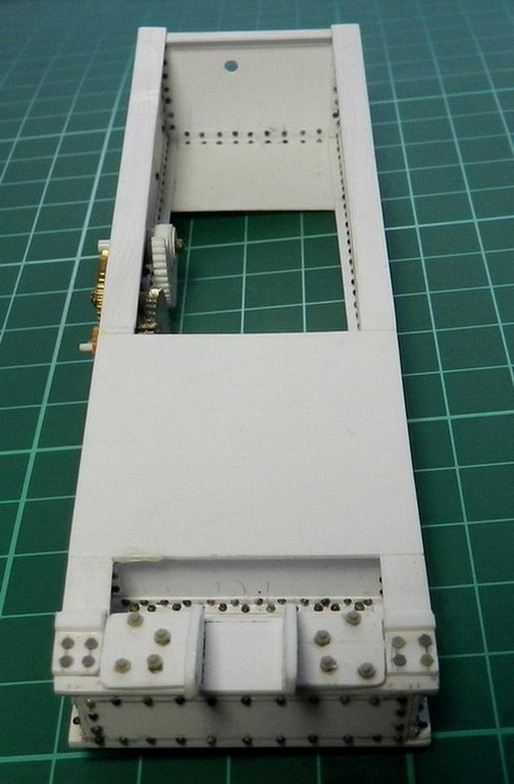

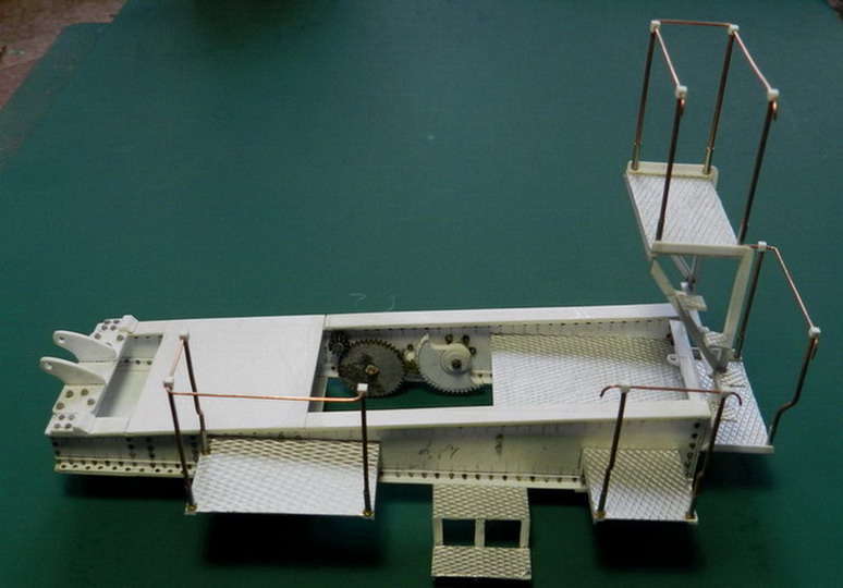

Решил всё таки показать сборку рамы на промежуточном этапе. Пока без площадок для расчёта и снарядного крана.Сама рама собрана. Спереди установлены упоры для катков станка и кронштейны для оси компрессора. Также сделал подъёмные сектора на стволе.

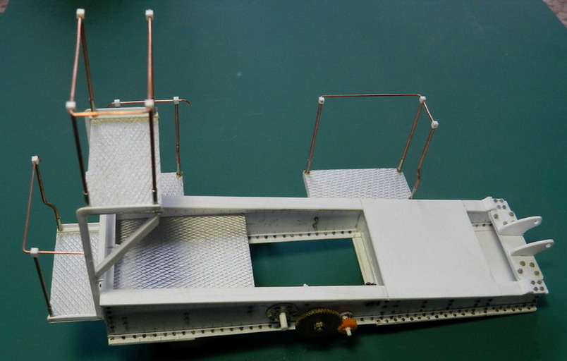

Войцехович
Откуда: Брянск
26.09.16 [23:39]
#934

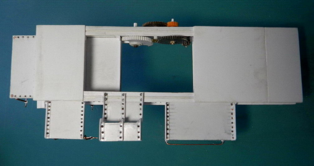

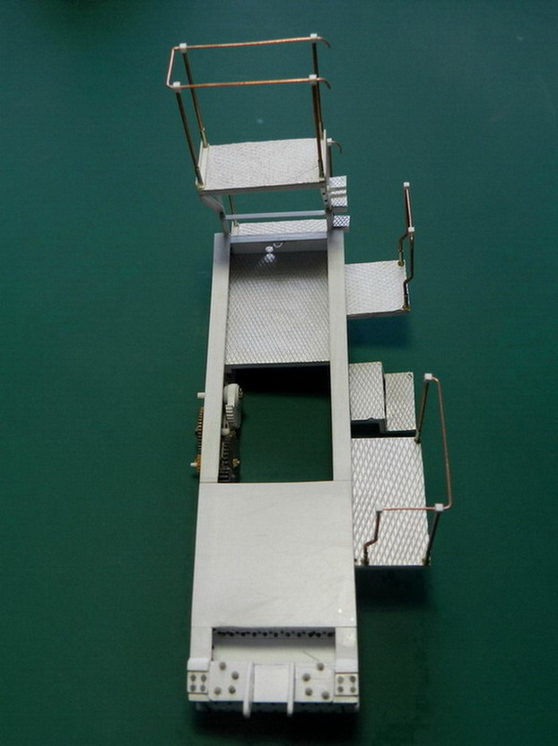

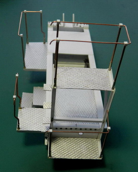

После долгого молчания связанного с крутыми переменами в личной жизни продолжаю работу. На раму орудия установил площадки для расчёта с ограждениями.

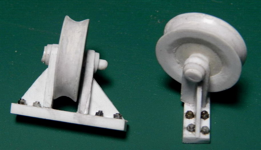

Войцехович
Откуда: Брянск
12.10.16 [01:37]
#935

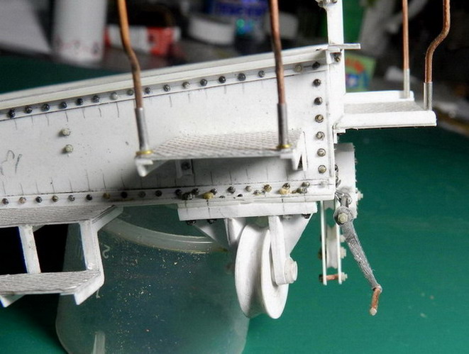

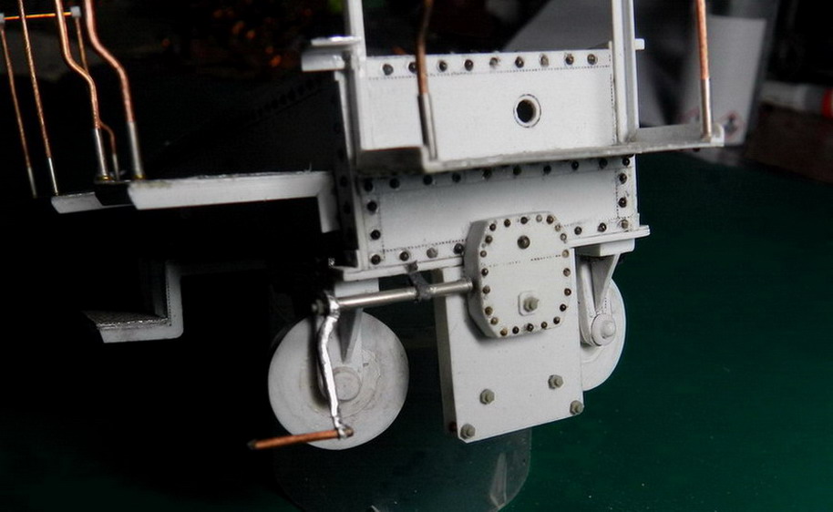

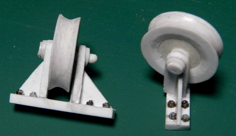

Склеил задние опорные катки.

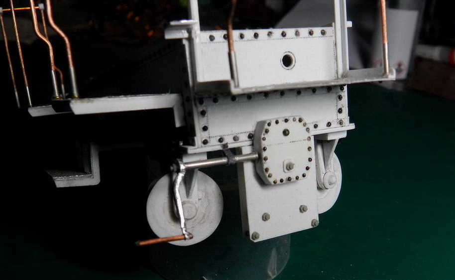

Войцехович
Откуда: Брянск
18.10.16 [00:25]
#936
Изготовил поворотный механизм. В закрытой коробке червячная прередача, в открытой три шкива для поворотной цепи.
