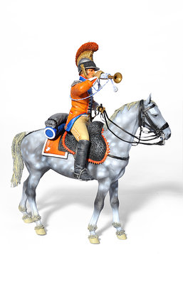

Вопрос знающему сообществу- так как Наполеоника вообще "тёмный лес" для меня, хотелось бы понять- на что обратить внимание, что переделать если такое и имеется?...
Взял набор из-за позы и весёленького оранжевого колеру... А был ли такой в действительности?
Желательно не только рисунки (ибо интернет сыплет всё в превеликом множестве), но и пояснительный текст- "смотреть тут и тут, на эту вот хреновину"...
Заранее всем благодарен, Ваш Паку.

Деревянная подставка очень грубая, дерево просто сосна видимо, фактура прет, из за подставки складывается впечатление что фигура 35 масштаба. Да еще и не прокрашена местами. Фигура окрашена аккуратно, но лицо да что не очень, но это к скульптору наверное)

А по трубачу- ничего не хотите сказать?

Pacu, для такой композиции, да еще с круглым основанием лучше и подставку делать круглую. Если же все таки хотите оставить квадратную, то лицевая сторона композиции не должна выходить на угол этой подставки.

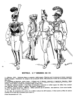

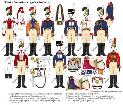

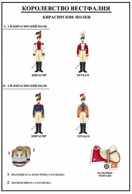

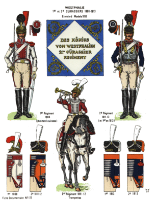

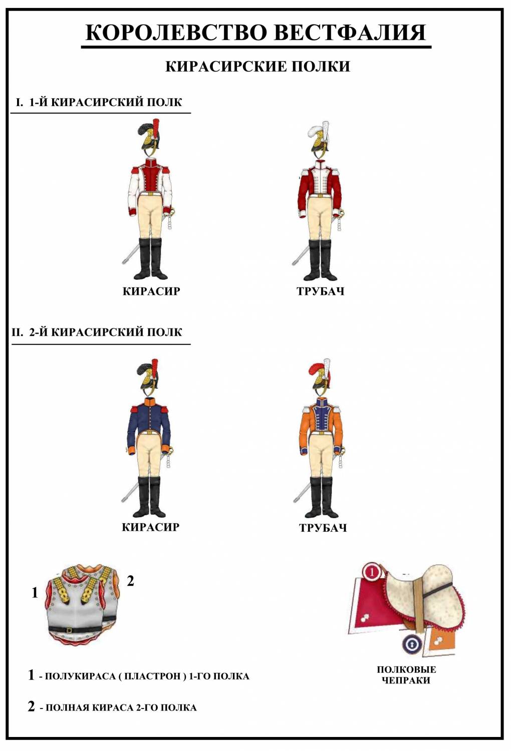

А можете просто "пальцем" ткнуть- где что не так по фигурке. А то я смотрю на "раскраски"- и не понимаю.
Например: по 1 рисунку- вроде цвет оранжевый... Но горна не наблюдаю...
Рис 2- горн присутствует, но цвет бордово-красный... Да и "шерсть/мохра" на каске другого цвета (пардон- не знаю как ЭТО зовётся).
Так каким цветом делать горниста?
- Чингис
- Откуда: г.Улан-Удэ
18.04.14 [04:54]
В трубы дуют трубачи
#993
примерный перевод подписи
Кирасирские полки в 1809-1812 гг: кирасир(а), трубач первого полка (б),
трубач второго полка (С).
Просто трубу не нарисовали

Большое спасибо Чингис! Теперь понятно.

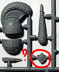

Чингис, а не подскажите- может есть какие -то мысли куда применить такую деталь (см джипег).
Дело в том, что деталь даётся в наборе- обозначается для сборки. Но вот на схеме понять куда её клеить- она просто не указана номером и не обозначена визуально.

Навскидку- миниартовский собранный "пример"- тоже грешит ошибками- навскидку-
1) неправиьной формы торчащий вертикальный плюмаж (или как он называется). Даже на рисунке видно- он не округлый- а срезан прямо.
2) Крепления этого плюмажа на фигурке не правильно- оно должно быть не сбоку, а под шлемным "ремешком".
3) На походной круглой сумке (на лошади)- нанесён вышитый символ артиллерии- горящее ядро. Или хотя бы должен быть номер - на фигурке это место пустое.
4) козырьки должны быть не сталистого цвета, а чёрные с золотой окантовкой.
Про "глянец" на ткани- я просто умолчу...

#998
Sarmat- спасибо!
Смешно- на Миниартовском собранном примере- её нет)))
