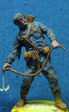

В процессе.
Уже давно ничего такого не делал, думал больше и не буду.
Передумал :-)

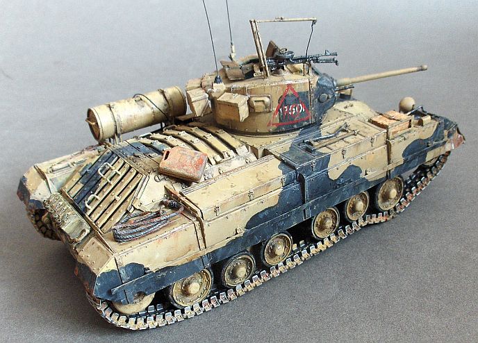

Ну, вот и Валя почти готов - остались финишные процедуры. Микро-виньетка на конкурс Северной Африки успеет.

Константин Чиганов, классный танк! МИГовские методы с диска осваиваешь?

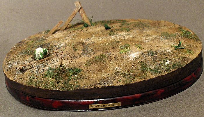

Константин Чиганов, Привет,отлично получается.Слежу за блогом на панцере35.Расскажеш как делал подставочку поподробнее?

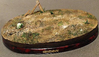

Константин Чиганов
Откуда: Красноярск
18.12.10 [17:31]
#9875
Конечно. Спасибо за отзывы - да, стараюсь использовать новые веяния.
Подставка - значить, покупаете ванночку вкусного мороженого ;) надо брать то, у которого окантовка прозрачной крышки овальной ванночки - из красного пластика (есть из синего, но он не очень подходит). Мороженое съедается, ванночка и крышка моется от наклеек. Ванночке срезаете дно - готова опалубка для заливки "почвы". Кромки крышки сначала кистью покройте любой темной морилкой на нитрооснове (можно и краской) - чтобы получились разводы.
Потом - лаком, кистью, парой толстых слоев с промежуточной сушкой - обычным, из бутылки из хозмага. Я использовал "под клен" - какой был. Кистью красьте горизонтальными движениями. Лак подъедает морилку и дает "древесные извивы". Получается подобие полированного дерева - как ни странно, даже с близкого расстояния мудрено отличить наглую подделку.
Клеите прозрачным моментом готовую "почву" на рамку-крышку (сверху), клеите табличку.
Другие ванночки пока не пробовал, но попробую, они бывают всякие.
Мне овал в плане нравится тем, что явно "уходит от геометричности" прямоугольных подставок, да и нет вопросов, что делать с пустыми углами, поставив модель чуть наискось. Конечно, для фигур (скажем, конника) такая форма тоже годится, может, даже лучше.
Жестоко не бейте - второй только опыт под "Стагхаунд".
Александр Саливанчук
Откуда: Екатеринбург
18.12.10 [19:39]
#9876
Константин большое ДАНКЕ за отличную фишку с основой!
И бить тут незачем, хороший приёмчик!Молодец. :x

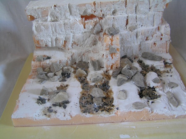

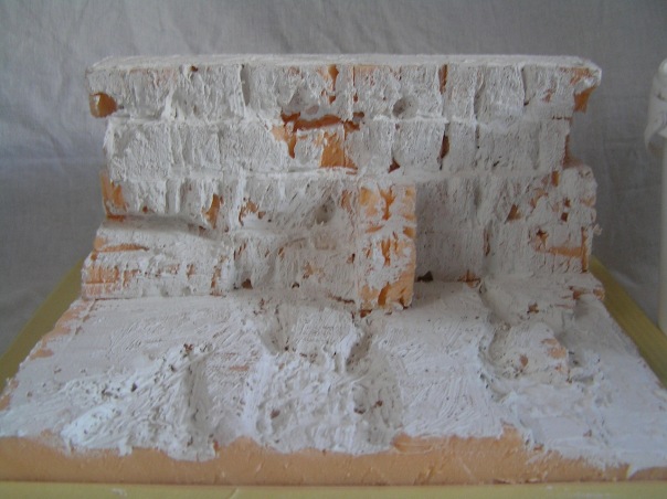

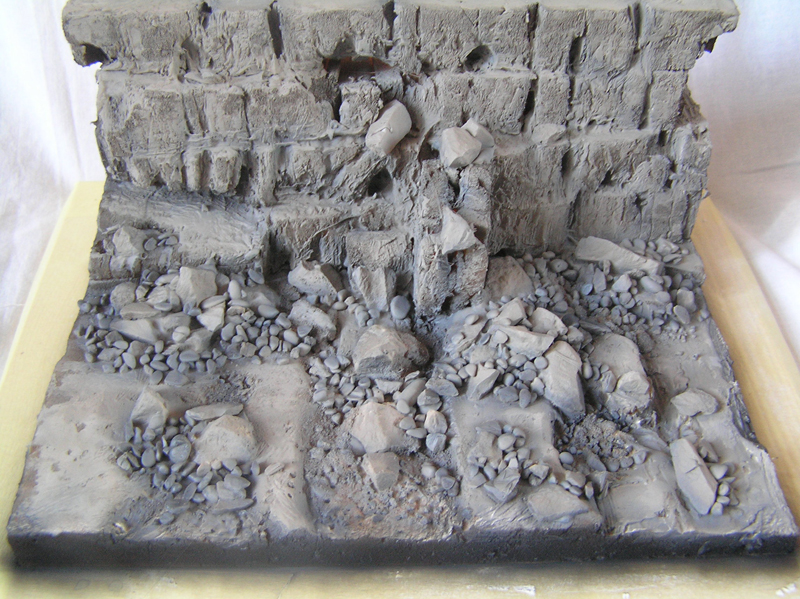

Владимир Симонов
18.12.10 [22:20]
#9877

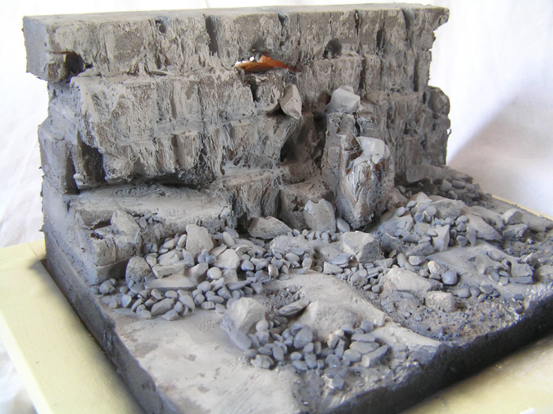

может кто то что нибудь подскажет?а то что то мне не нравится...покраска предварительная из аэро.
с уважением.
Белолипецкий Дмитрий
18.12.10 [22:49]
#9878
Владимир Симонов, Владимир, а что это будет? Может, добавить теплых оттенков, а то синевы много.
Владимир Симонов
18.12.10 [22:56]
#9879
Дмитрий! Ну типа горы и 4 немчика по середине,горы не когда не делал!То-ли зелени добавить то-ли на оборот снега! С уважением!
DW
Откуда: Санкт-Петербург
18.12.10 [22:59]
#9880
Владимир Симонов, Очень здорово смотрится.
Пожалуй предложил бы добавить зеленых, желтых и коричневых оттенков.
Хотя это зависит, от скажем так - местонахождения скал.
