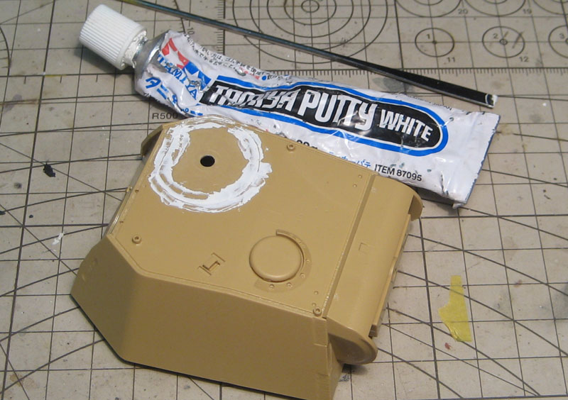

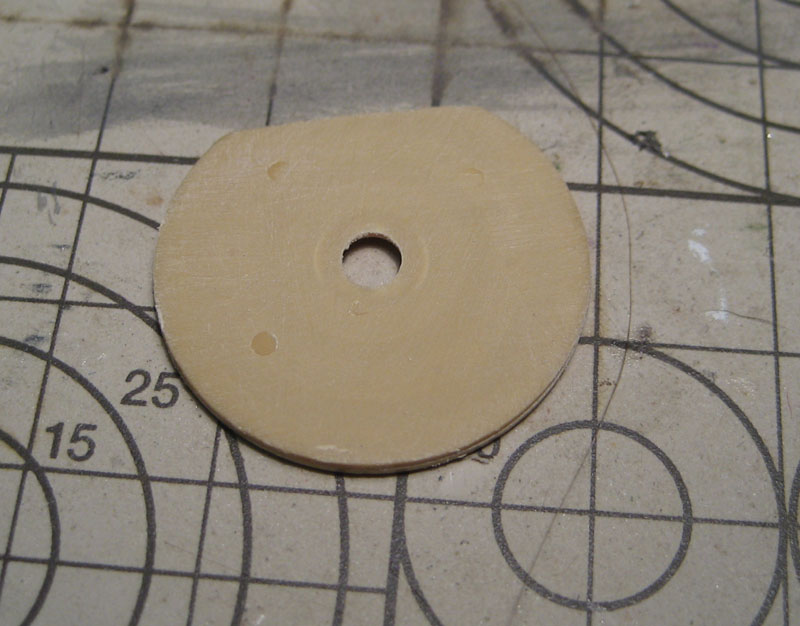

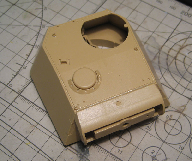

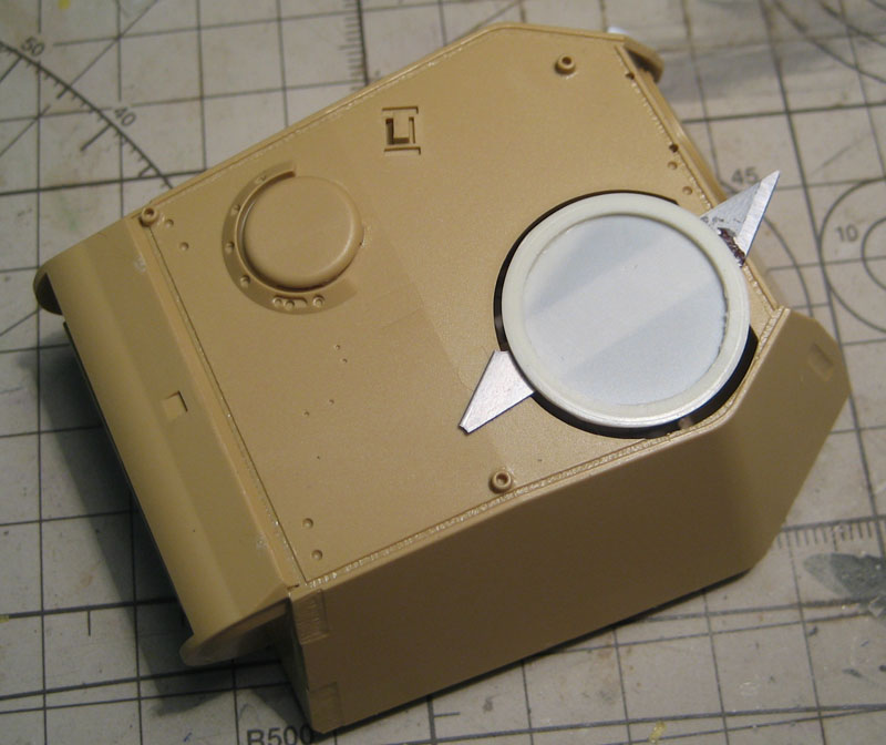

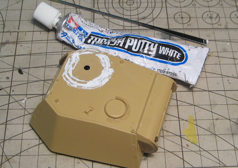

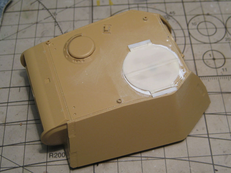

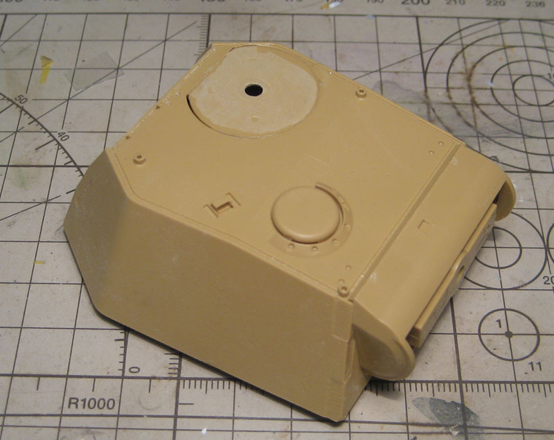

Ну, продолжим! После некоторой заминки вызанной весенним творческим кризисом.

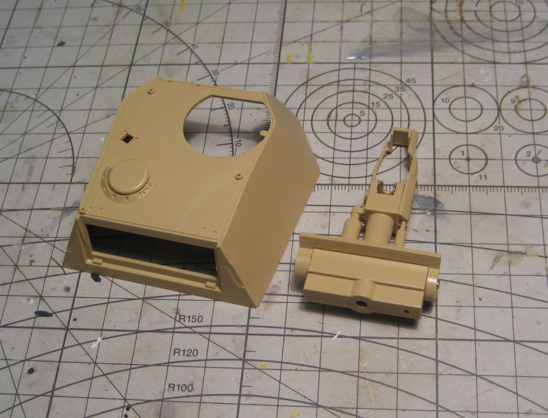

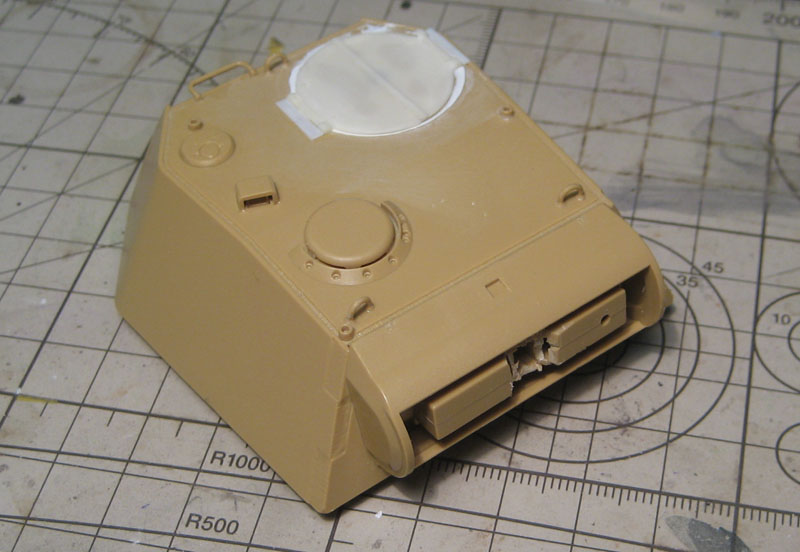

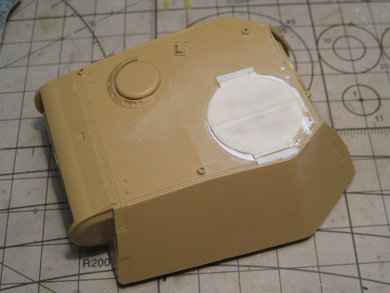

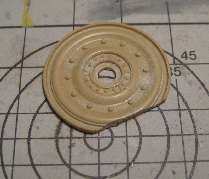

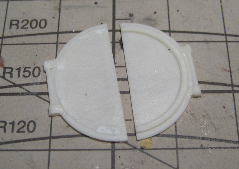

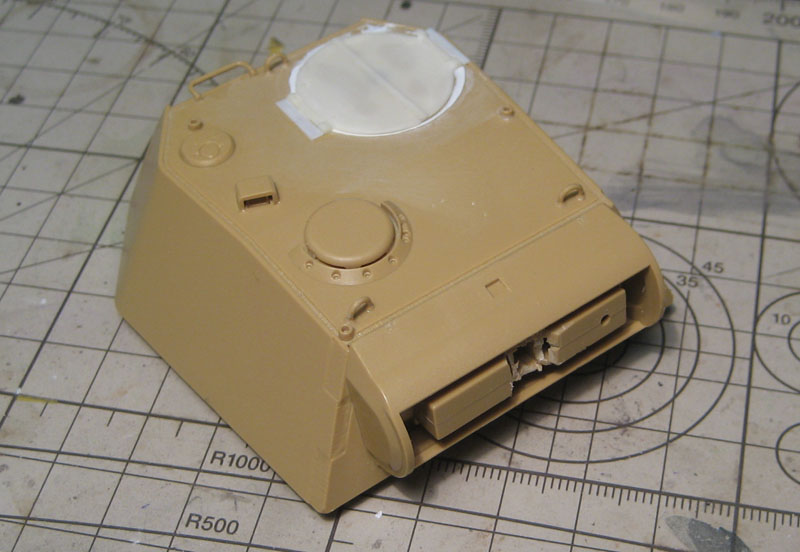

Собрал башню. Когда начал устанавливать люк, (вместо ком.башенки) обнаружилась проблема. Туварищи из СМК сделали люк как на настоящем танке, но не учли что у модели отверстие в крыше башни больше, чем у реального танка. Это отверстие имеет диаметр командирской башенки, но в реальности то оно несколько меньше, иначе комбашенке просто не на чем было бы держаться. Долго ломал голову что с этим делать. В результате решил вклеить в отверстие не нужный каток (который без бандажа). Благо, что диаметр катка практически такой же, что и у отверстия в башне. Конечно каток предварительно пришлось сильно обточить.
- Юрий С.
- Откуда: Рига, Латвия.
16.04.09 [11:18]
#9
Genscher, снимаю шляпу - очень оригинальное решение!

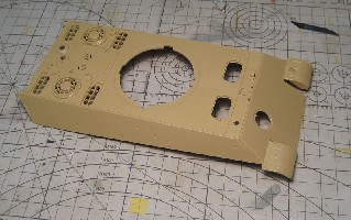

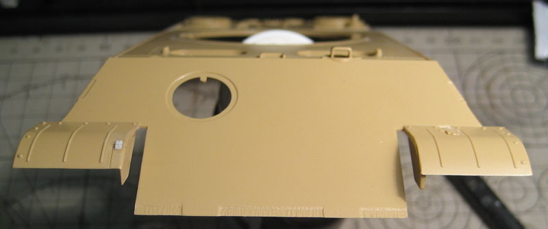

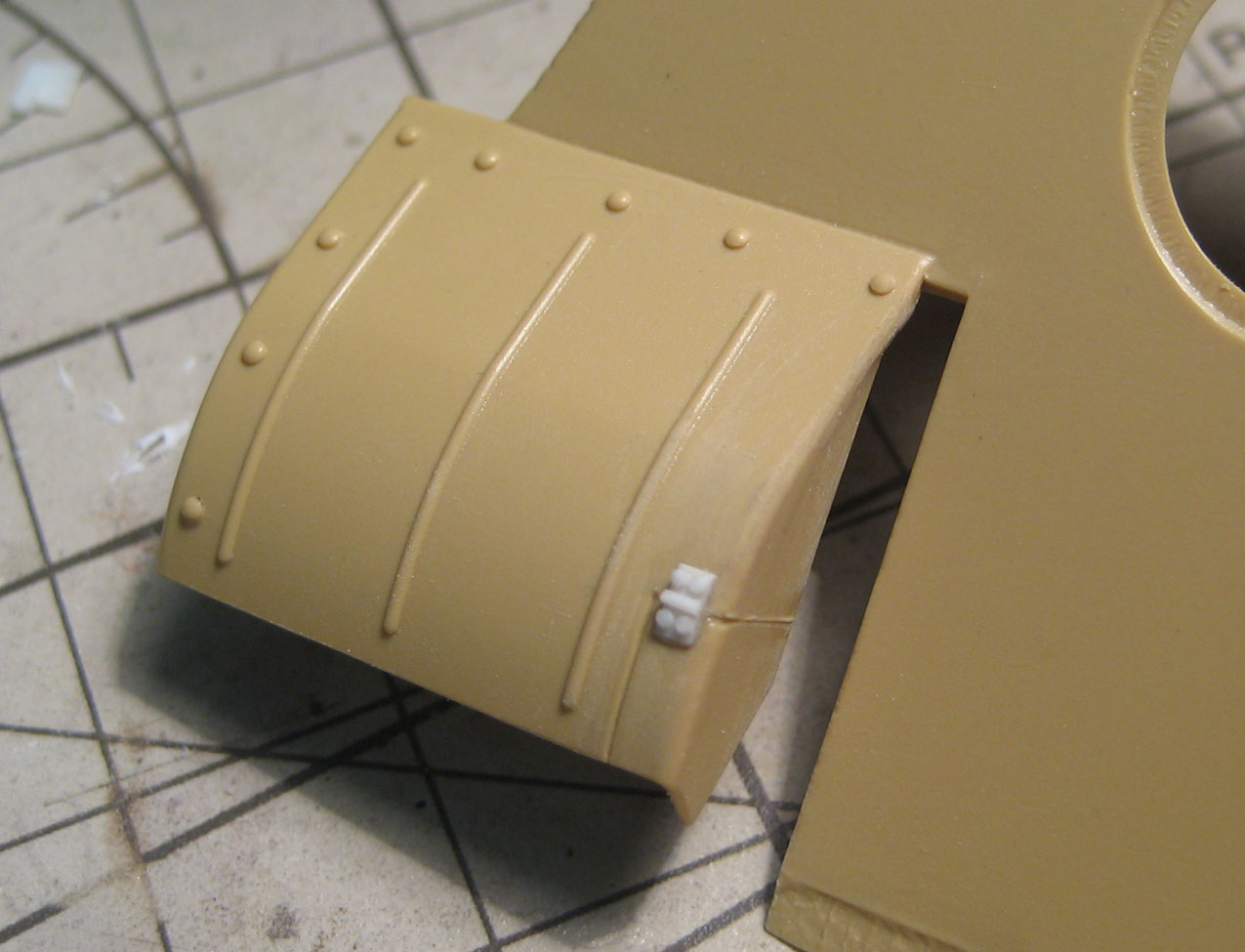

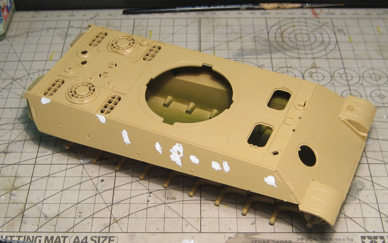

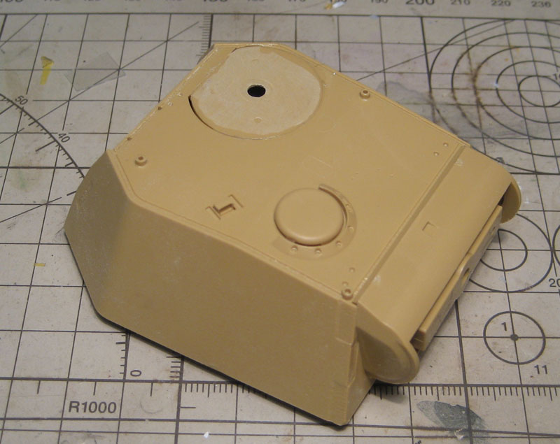

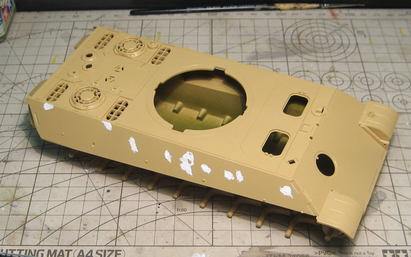

Днем замазал ненужные отверстия в бортах и шов на крыше башни.
Также отделил от питателя лобовую накладку. Сдается мне, что она не совсем правильно выполнена в местах сочленения с лобовым листом модели. Будем исправлять.

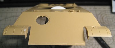

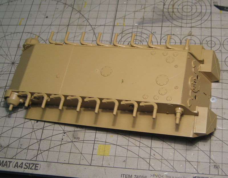

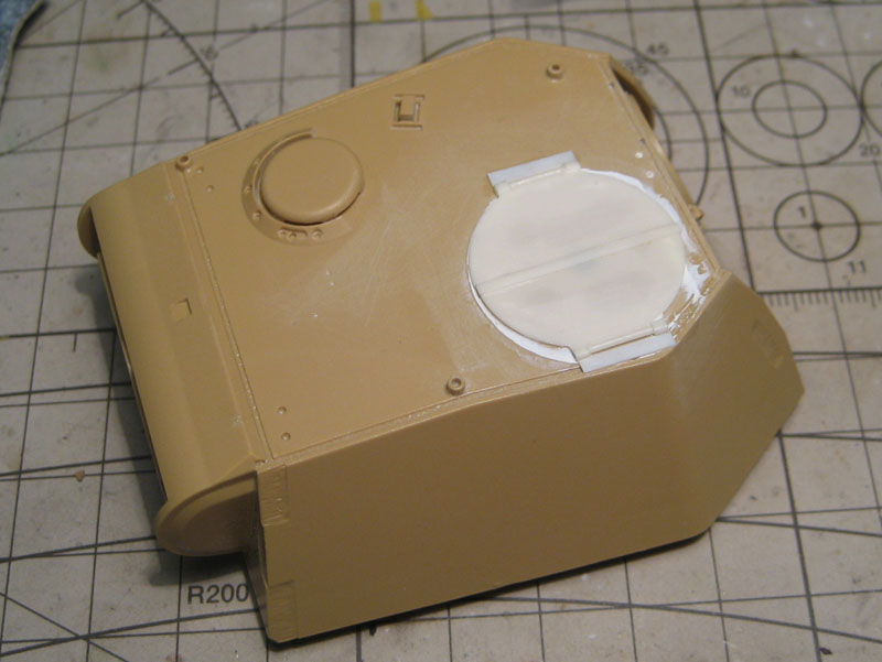

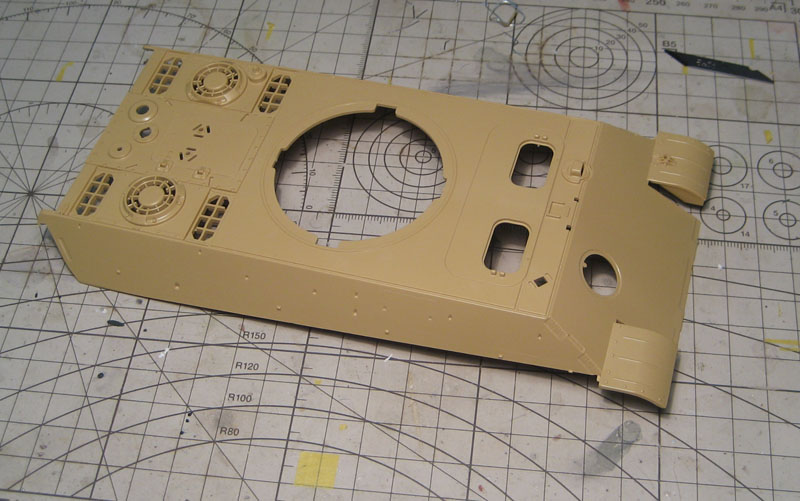

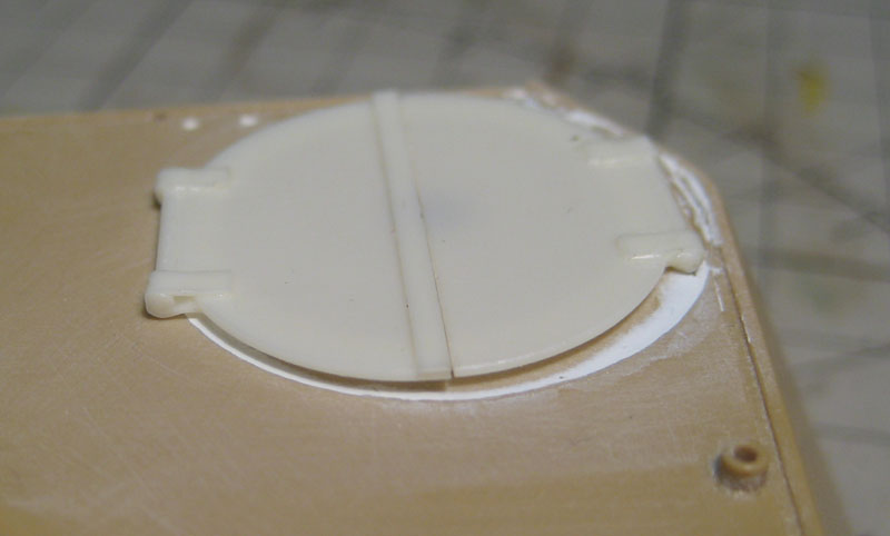

Продолжаем.
Вот, что успел сделать сегодня:

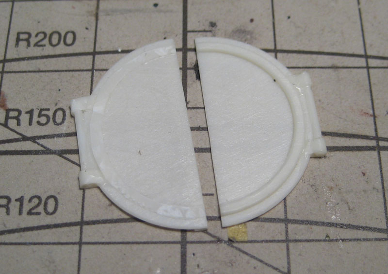

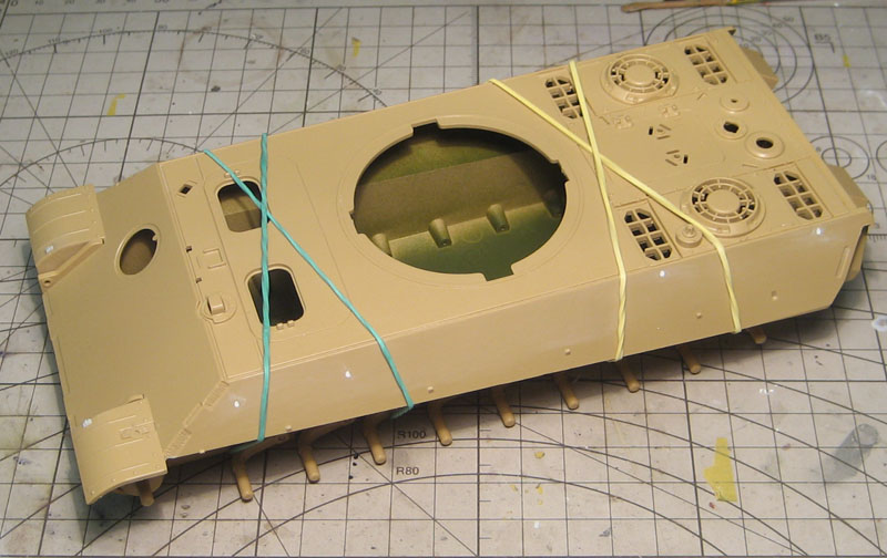

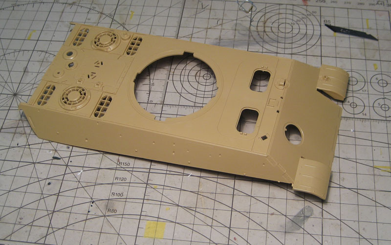

Сначала планировал поставить меаллические предкрылки, но потом решил обойтись без травленки. Следовательно сточил предкрылки до приемлемой толщины и деталировал их. Затем склеил верх и низ корпуса.

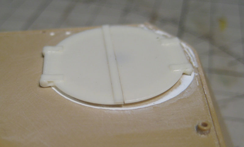

Также поработал и над башней. Снова столкнулся с недоработкой сотрудников СМК. Начал устанавливать створки люка, но обнаружилось, что они не совсем верно сделаны, если сравнить с фоткой крыши настоящего Эрзаца. В результате у люков были сточены ранты на внутренних сторонах, чтобы они просто лежали на башне не возвышаясь над ней. Также доработал шарниры люков. Они были не совсем верны.

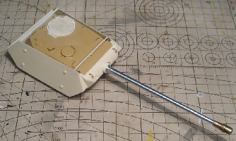

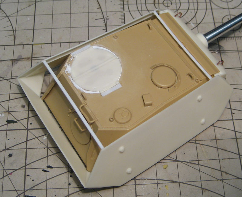

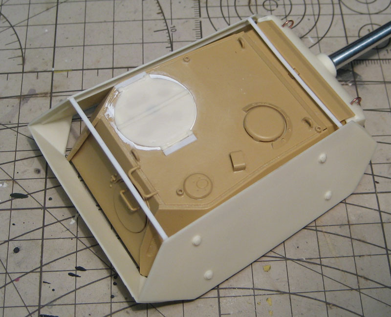

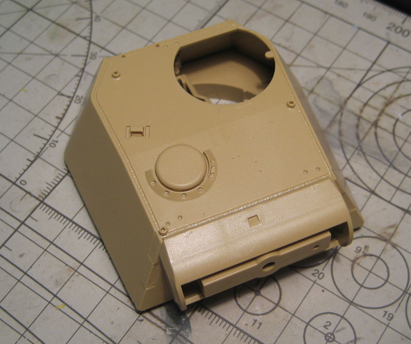

На этой неделе занимаюсь в основном заказами, поэтому на троянскую кошку было не много времени, но кое-что все же успел сделать.
Взялся за самое интересное - фальшборта и обвесы. То, что делает эту машину столь необычной.
Итак:

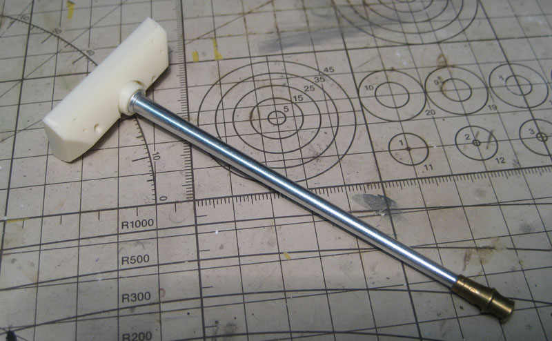

Отделил маску орудия от питателя и вклеил в нее ствол.
Приклеил к башне такелажные петли, мортирку и другую мелочь.

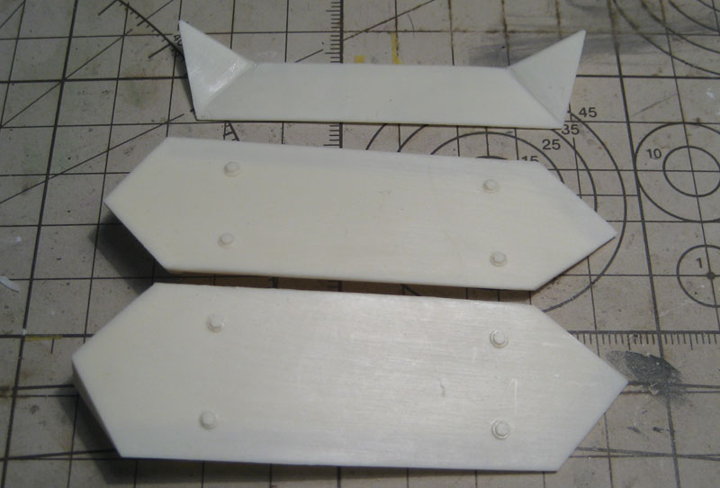

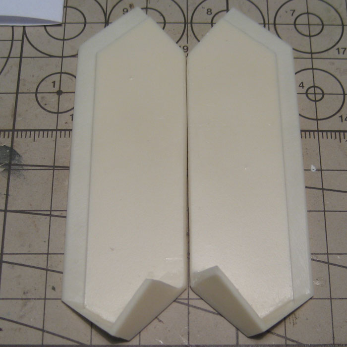

Срезал с питателей фальшборта для башни. Попытался их сходу приклеить к башне, но натолкнулся на нестыковки. Чувствую придется здесь повозиться.
Итак:

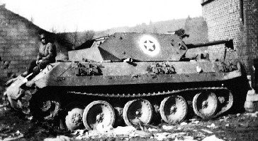

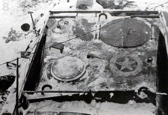

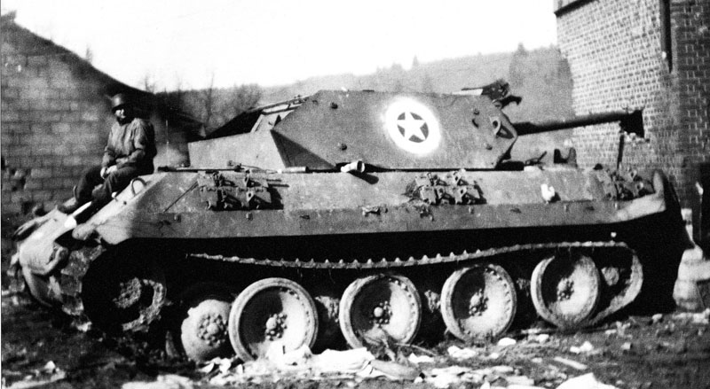

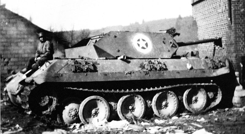

Совершенно забыл выложить фото прототипа в начале. Ну лучше поздно, чем никогда.
Всего подобных машин было сделано 5 штук. Все они входили в состав 150 танковой бригады под командованием Отто Скорцени.Кроме фальшивых М-10 в бригаду входили виллисы и 2 шермана, а также StuG`и с фальшивыми обвесами. Бригада должна была пройти скозь фронт американцев и захватить мосты в тылу, удерживая их до прихода основных сил. Однако вцелом операция провалилась и пантеры использовались как обычные линейные танки.
Я выбрал в качестве прототипа машину под номером В-10.Этот танк находился под командованием лейтенанта Герстеншлагера, пока он не погиб. После этого танком командовал лейтенант Мандт.Танк был уничтожен во время атаки на Мальмеди сержантом Фрэнсисом Кэрри.

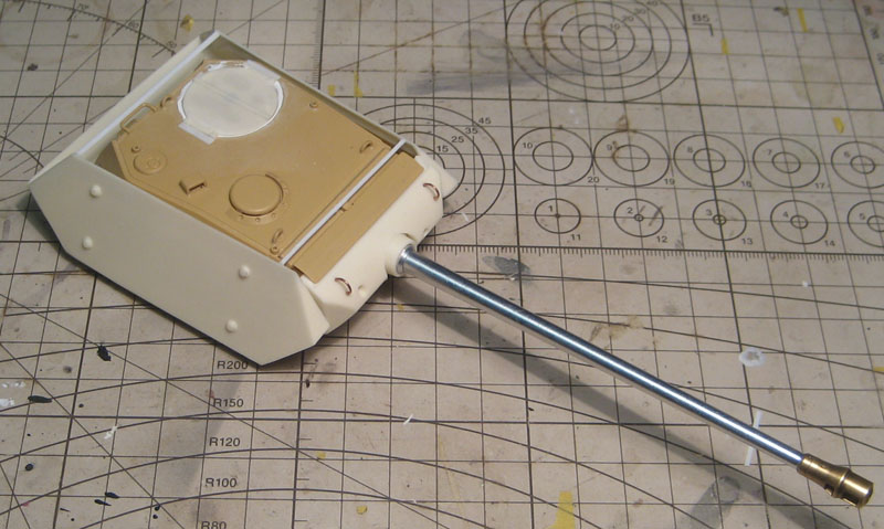

Продолжим.

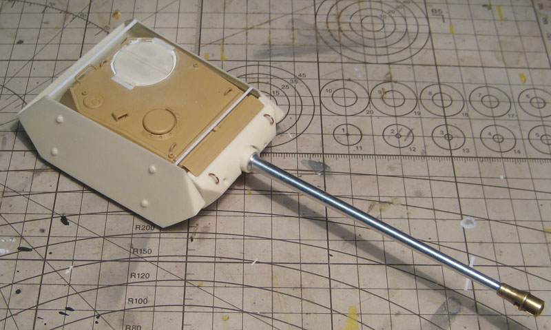

Сегодня практически закончил работу над башней. Наклеил фальшборта и установил маску с орудием. Стыковка этих атрибутов вызвала некоторые сложности.
Теперь у Пантеры стал появляться характерный "фальшивый" вид.
Завтра продолжу работу над корпусом.
