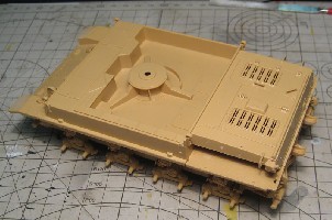

Вот модель Игоря.Корпус в основном собран, но за аксессуары он еще не брался. Набор травления не тронут.

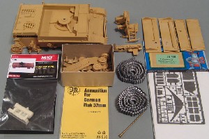

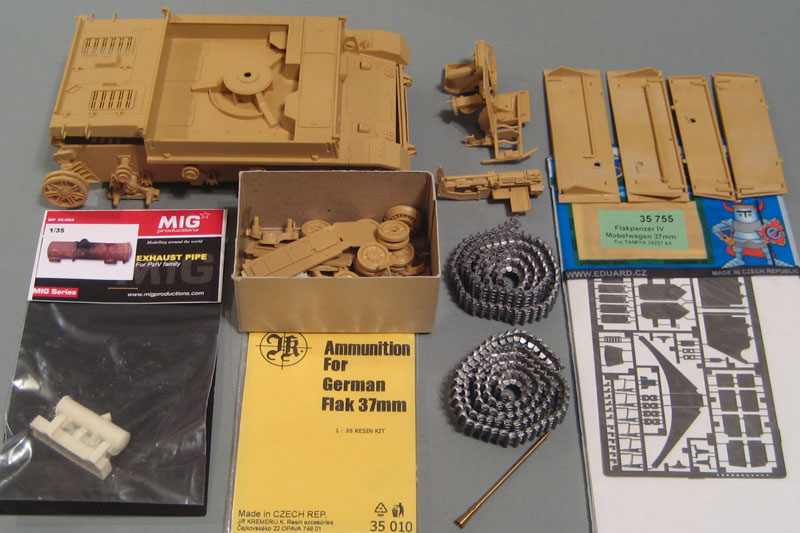

Наборы, которые будут задействованы в работе
В таком состоянии модель находится на момент начала блога.

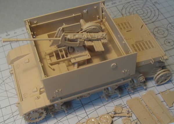

Яшин Владимир
Откуда: Новосибирск
22.04.09 [21:56]

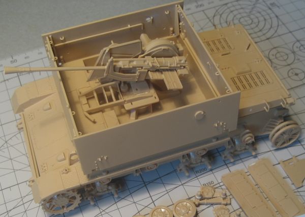

А вот и мой Мёбель.
Модель находится примерно на той же стадии сборки.Пластик в основном склеен, но за травленку и прочие аксессуары не брался.
Изначально планировал собрать его из коробки без доработок (было это в далеком 2005 году), но потом передумал, стал запасаться афтермаркетом и модель попала в долгострой.
Кое-какая пластиковая мелочь будет срезана и заменена на травленку. Ствол тоже заменю. После окраски планирую поэкспериментировать с новинкой - листьями фирмы Хабар, изготовленных из бумаги методом лазерной резки.
Наборы, которые будут использованы в работе.
На данный момент модель выглядит вот так

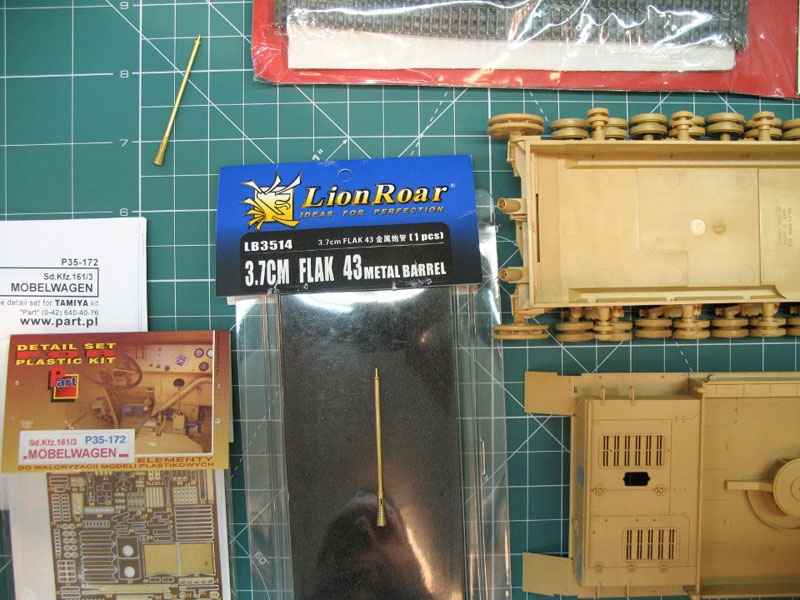

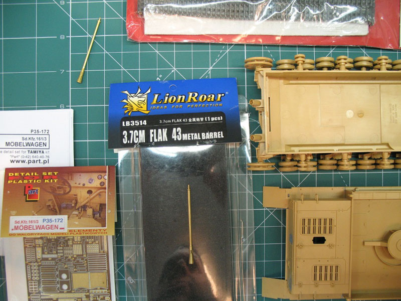

История моего зенитного танка практически такая же как у Владимира. Сначала хотелось сделать его более изящным - купил набор фототравления от Part. Затем захотелось поставить на модель ствол с перфорированным пламягасителем, но выбор пал неудачно, т.к. ствол от Моделпойнт короче чем нужно. Пришлось купить ещё один ствол, теперь уже от Lion Roar.
В дополнение ко всеми купил металлические траки производства Maximum. В процессе сборки модели я постараюсь показать все работы с дополнительными наборами и выразить своё мнение по ним. Как уже написал Володя прототипы принадлежали 9-му зенитному дивизиону 9-ой танковой дивизии СС "Хохенштауфен".

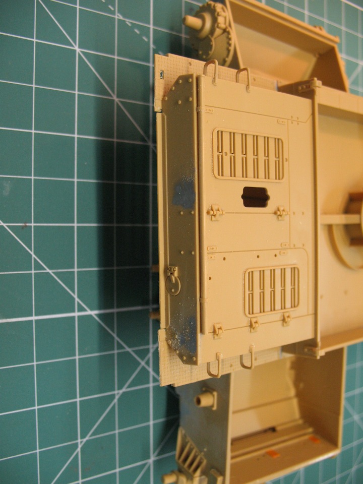

Ну я пожалуй начну.
Сегодня немного покопался со своим Мёбелем. Собрал верх с низом и подготовил некоторые элементы для установки травления.
Начал с того, что приклеил недостающие тележки.
Затем удалил подкрылки с задних секций крыльев. Вместо них будут поставлены травленые подкрылки.
Передние подкрылки также удалил для замены на травленку.
Задние секции крыльев приклеены к корпусу. Экраны для защиты вентиляции удалены. Вместо них будут установлены травленые. Сам корпус склеен.

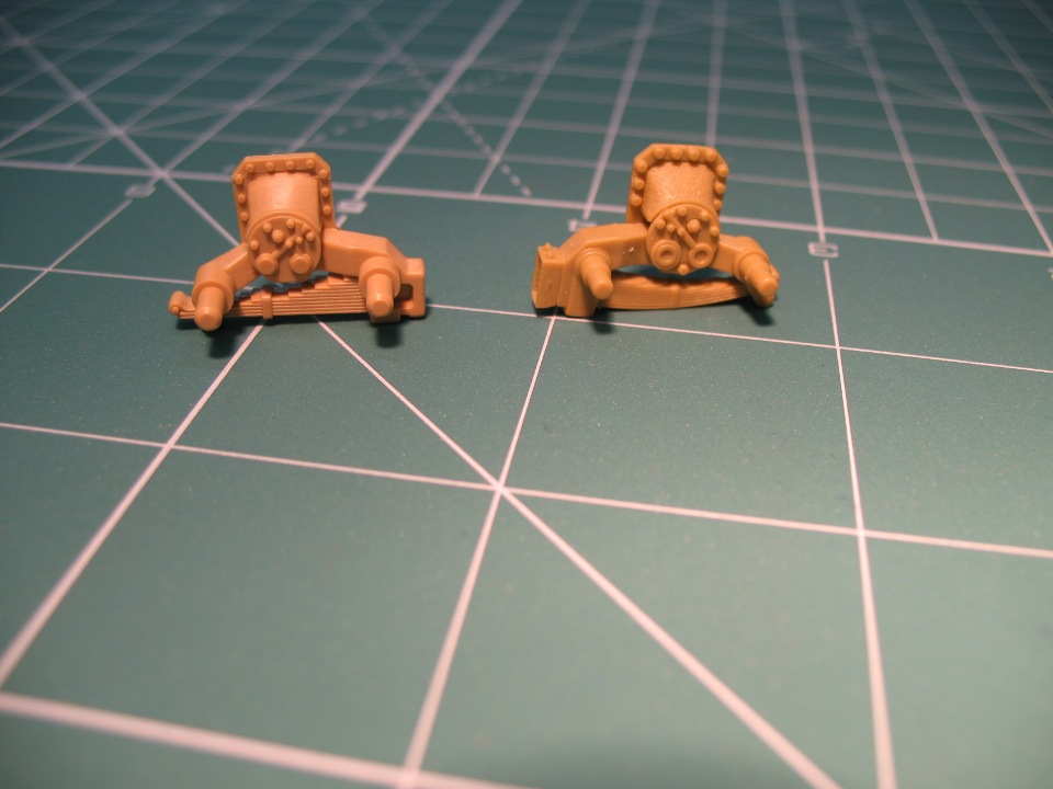

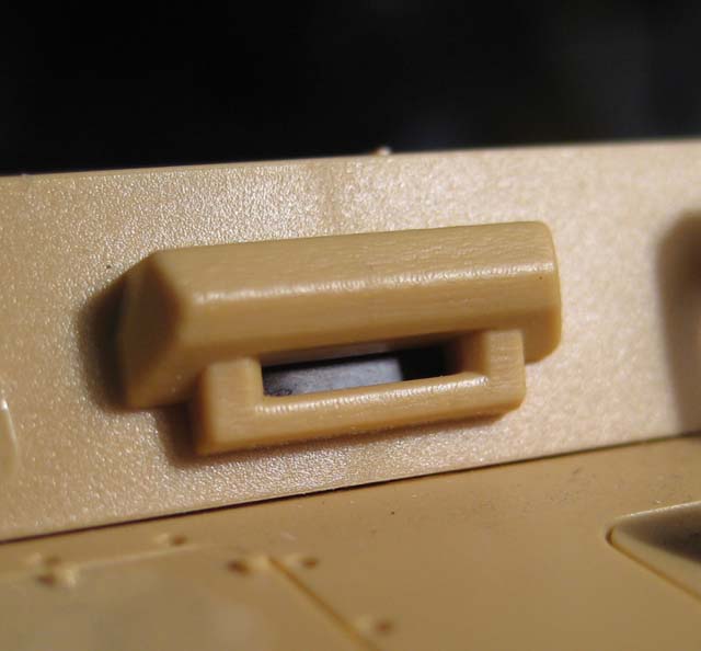

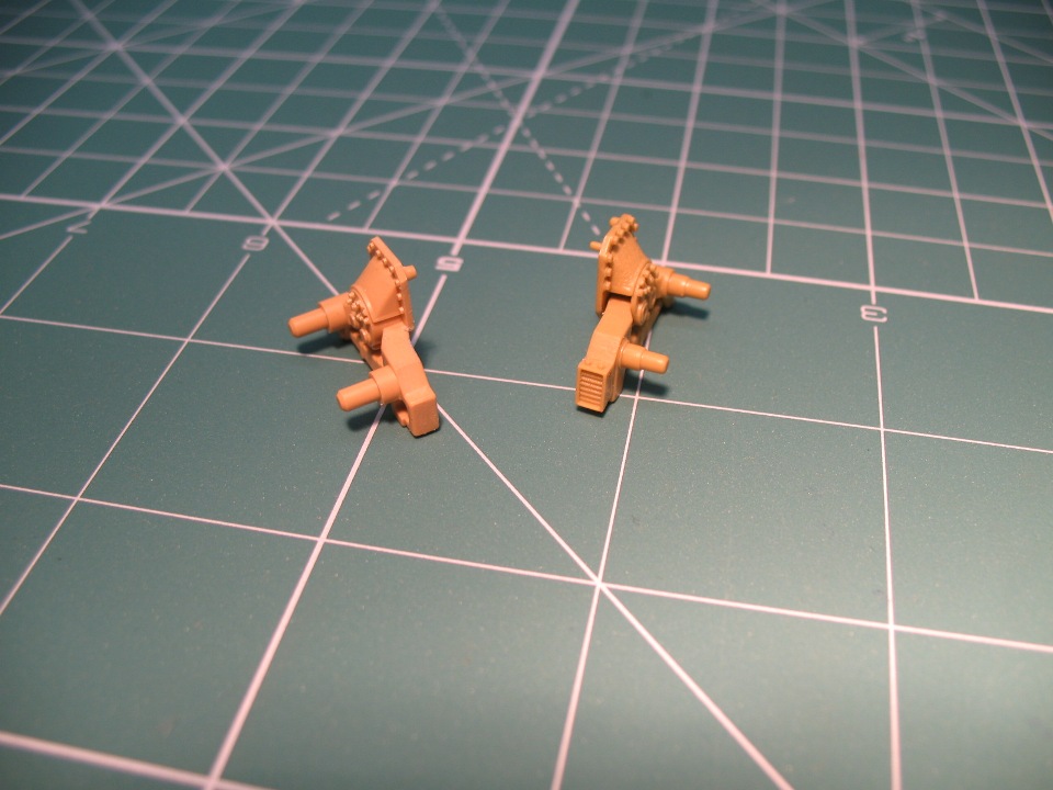

Чтобы приступить к работе пришлось снова разбираться с доделками и переделками. С момента выхода модели Мёбельвагена в свет прошло уже много лет. Качество и проработка отдельных узлов вышла на другой уровень, более высокий.
Итак начнем исправлять недостатки...
Как доказательство моих слов это можно увидеть на приведенных фото. Слева тележка от тамиевской четверки, справа от тристаровской.
Тележка тристаровской модели в добавок ещё и рабочая

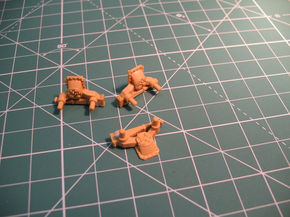

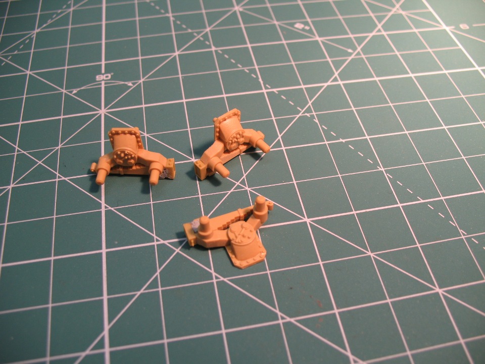

#10

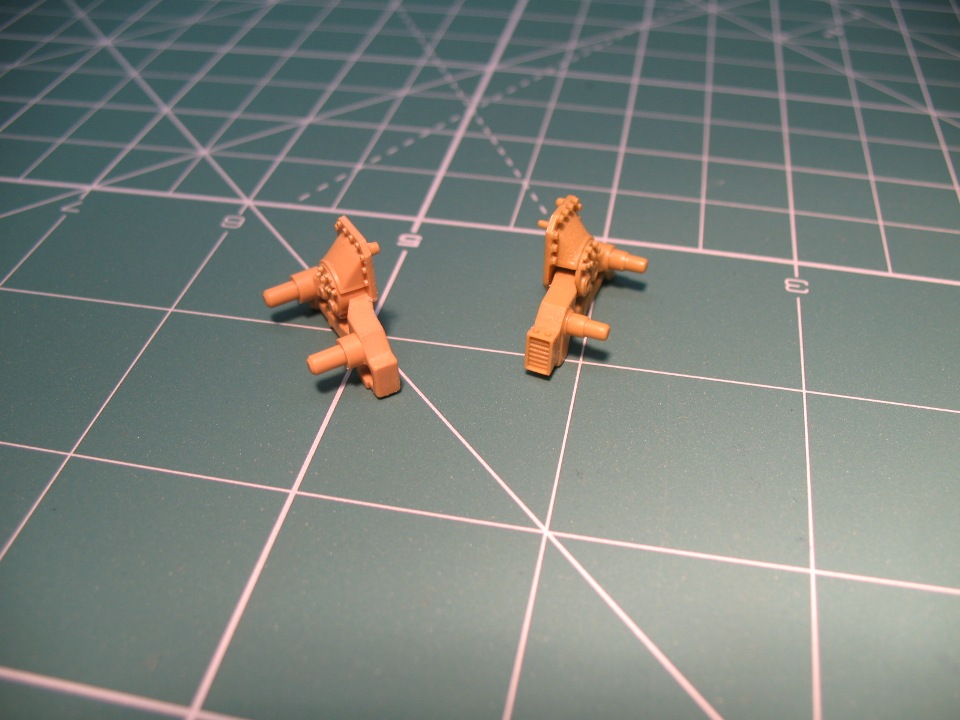

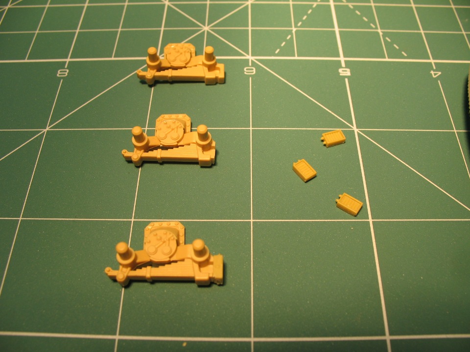

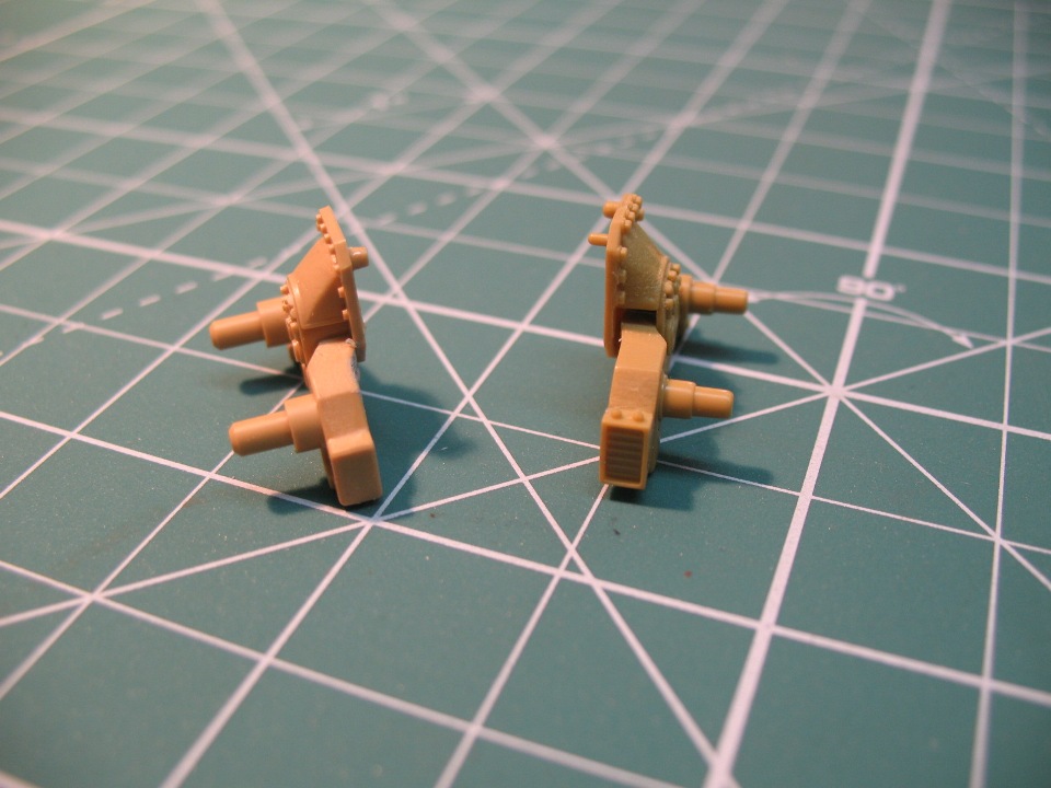

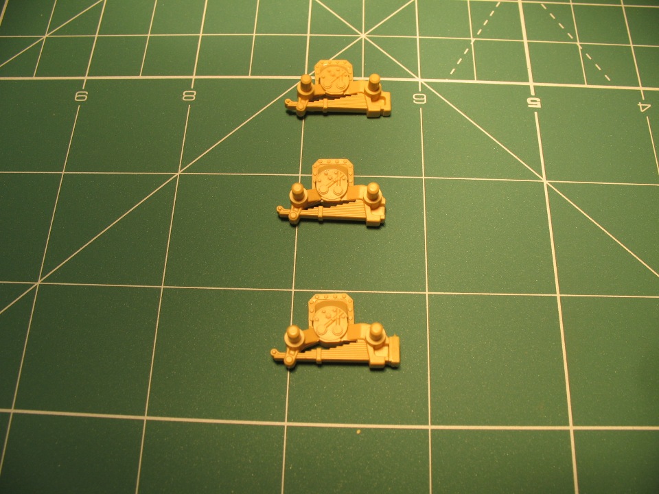

Это упущение на тамиевской модели можно и надо исправить. На удачу у меня есть запчасти от тристаровской четверки С. Вот мы их и будем клеить на торцы пакетов рессор, предварительно удалив тамиеские рудименты.
Вверху первородная тамиевская деталь, по середине она же после ампутации её части, внизу опять же тамиевская тележка после трансплантации...
вот кстати и сами донорские элементы подвески...

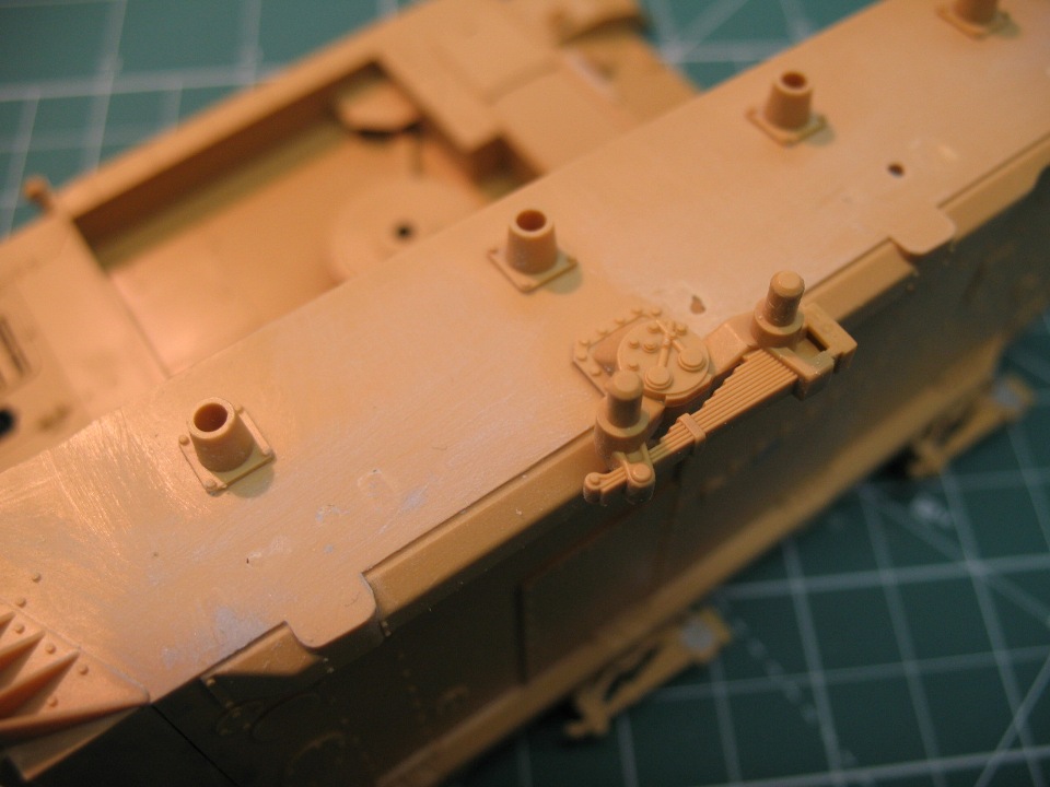

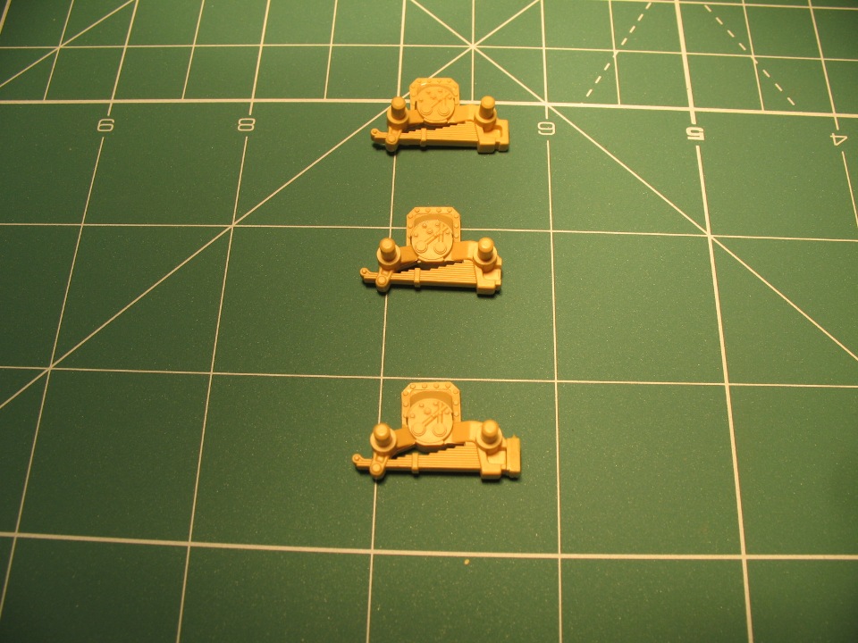

#11
Вот что получилось. Это уже переделанные тамиевские тележки. Надо будет ещё подшпаклевать кое-где...

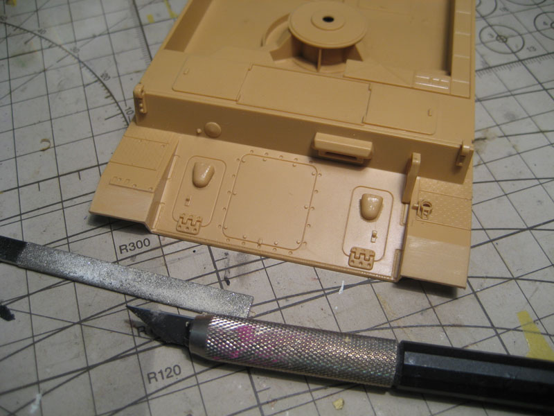

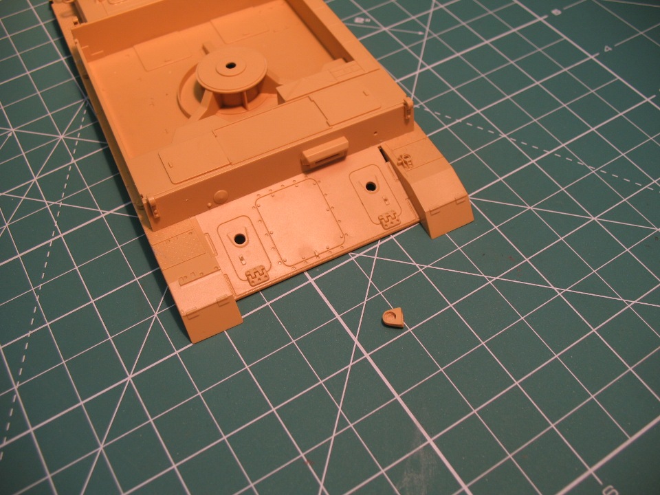

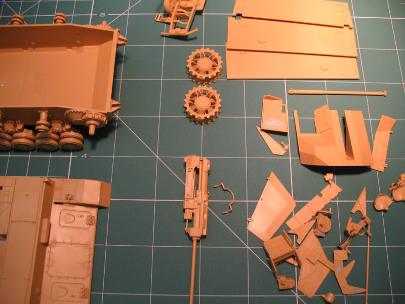

Кроме переделки подвески я начал переделывать и верх корпуса. Повторюсь, что с момента приобретения модели и начала её сборки прошло лет семь и за это годы накопился некий багаж знаний, появились новые материалы.
Для начала просверлил отверстия в люках достыпа к тормозам. Такие же отверстия высверлил в бобышках.
Теперь надо прикинуть объем доработок фототравлением, что применить из набора, а что не стоит.

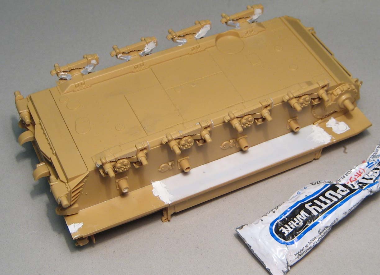

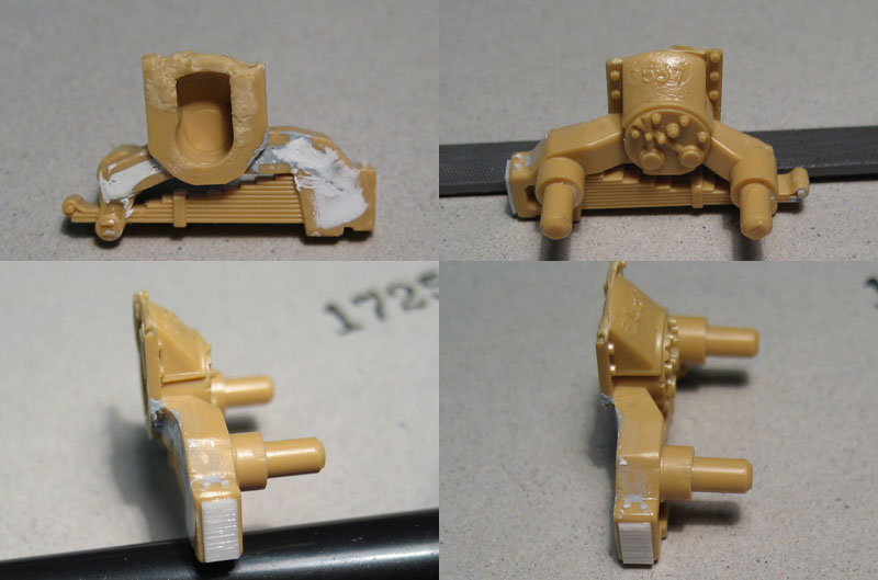

Продолжим

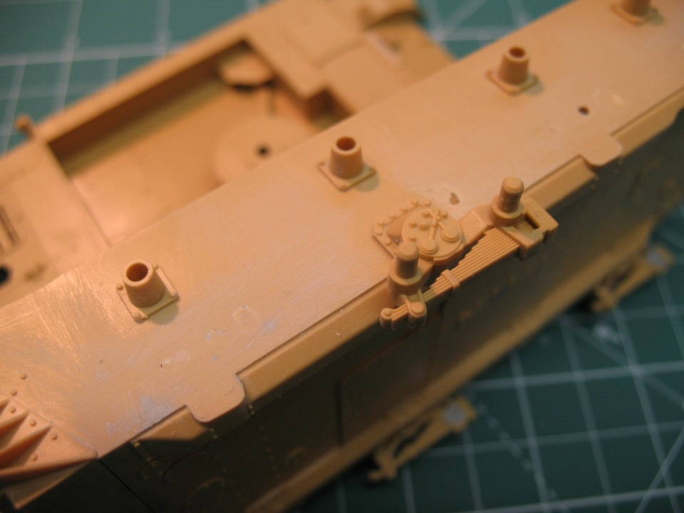

Несколько дней руки не доходили до Мебеля. Сегодня получилось немного над ним поколдовать. Вот, что сделал:
Я тоже не смог оставить тележки без доработок.
С ними сделал следующие манипуляции: зашпаклевал отверстия с внутренних сторон, изготовил края рессор, торчащие с торцов тележек и приклеил болтики, стягивающие рессоры. Еще имитировал литьевые номера.
Коме того,с обратной стороны крыльев в модели остаются гигантские дыры и следы от толкателей. Они были заклеены листовым пластиком.

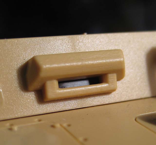

В смотровую щель мехвода вклеил полоску прозрачного пластика. И приклеил болтики, стягивающие верх с низом в кормовой части.
Вид на доработанную тележку. Щели с тыльной стороны замазаны шпаклевкой. Добавлены торчащие торцы рессор и болтики. Приклеены литьевые номера.
Хорошо заметны отверстия и следы от толкателей. Так оставлять нельзя.
Весь этот ужас закрыт листовым пластиком и шпаклевкой.
Триплекс
Болтики, стягивающие верх с низом изготовлены из тянутого литника.
tankist
Откуда: Новокузнецк
07.05.09 [21:07]

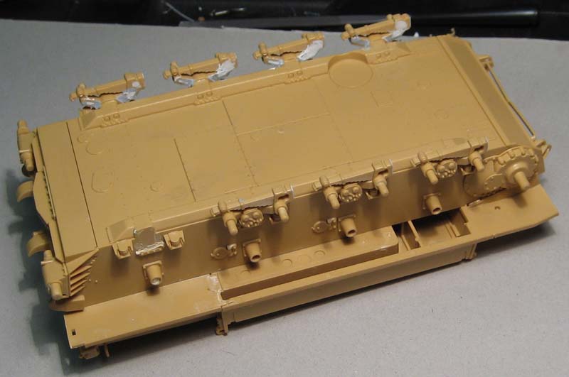

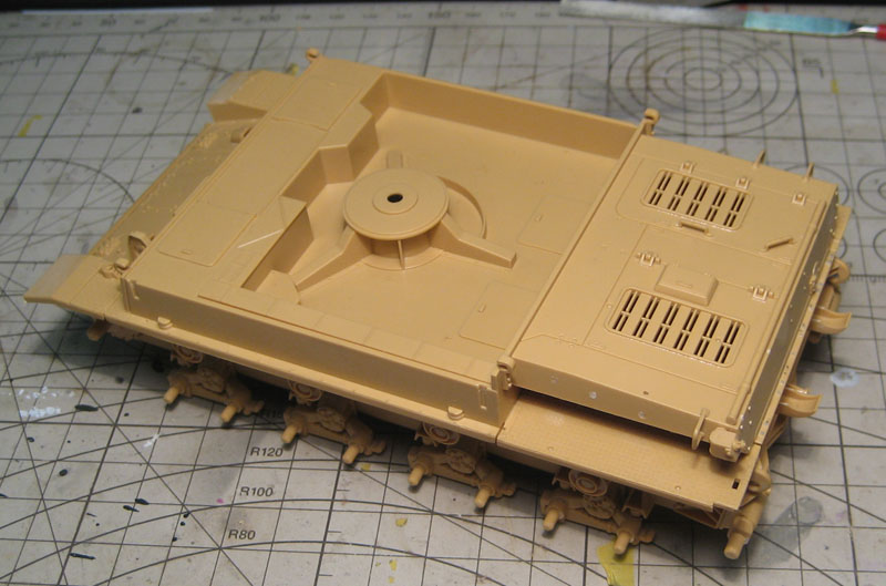

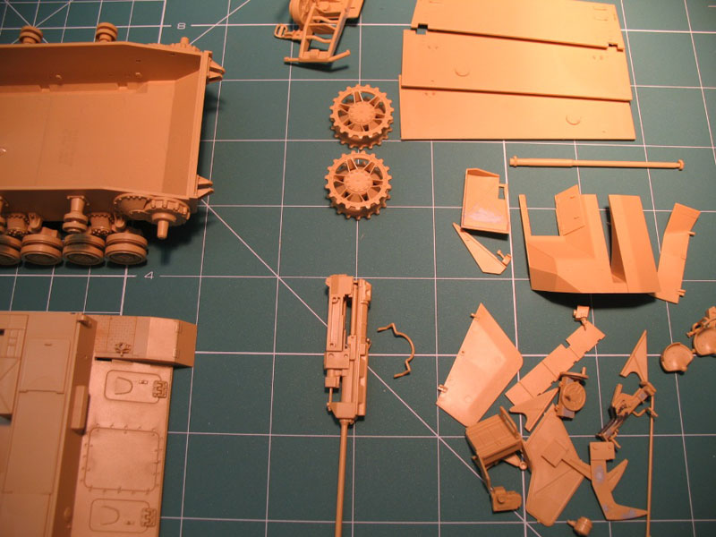

Работы по корпусу
#14

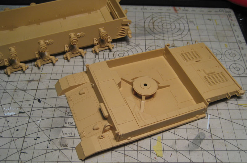

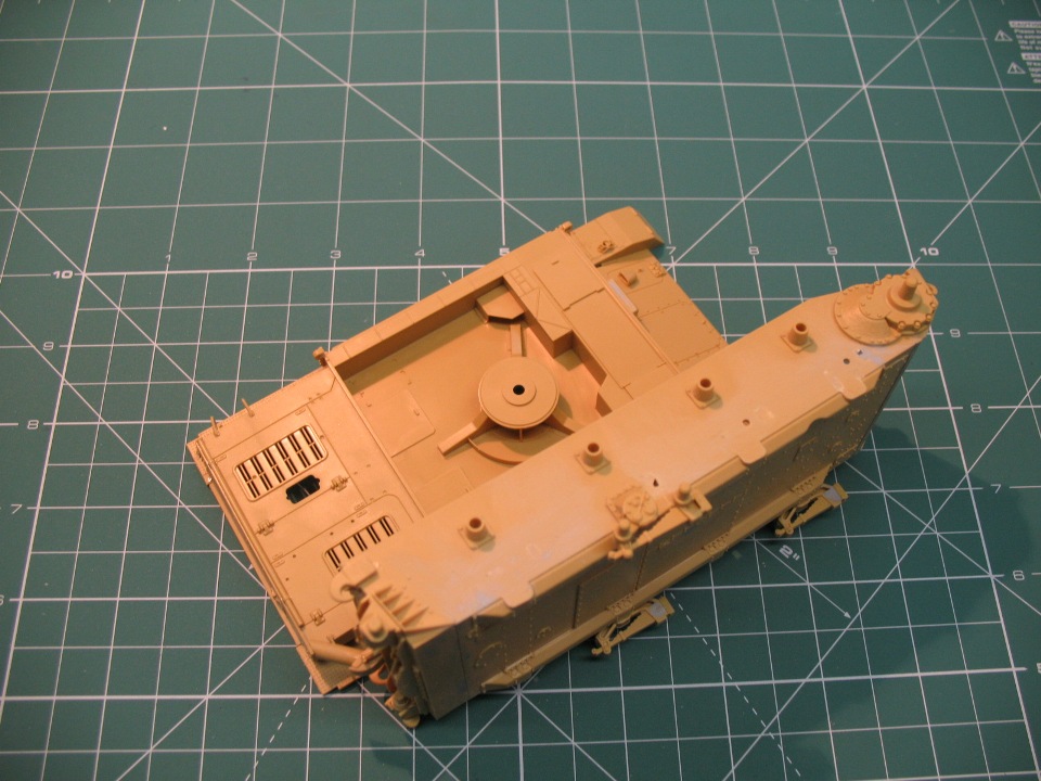

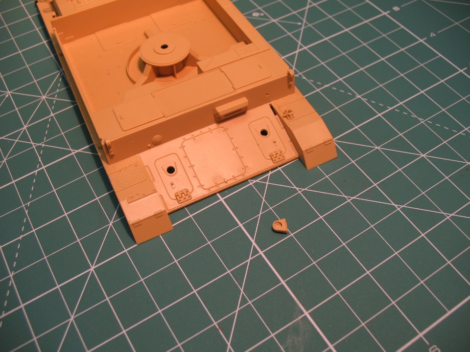

Работы по корпусу немного затянулись. Более детальное изучение матчасти выявило некотрые недостатки. Демпферы Тамия дает ранние, а на прототипе стояли уже поздние... Надо это всё менять. На помощь опять пришли лишние детали от тристаровских моделей.
Пришлось удалить с корпуса все тележки и демпферы.
Насколько это получилось возможным...

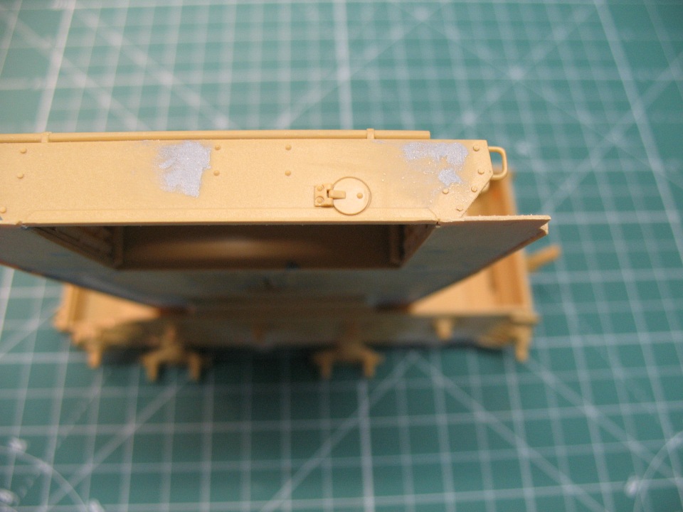

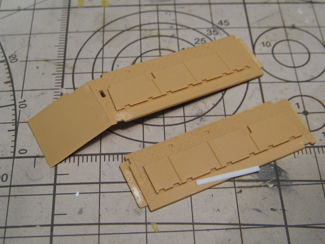

После изучения исходного фото прототипа выяснил что у моего Мёбельвагена не было задних крыльев.
Крылья удалил, торцы сточил до приемлемой толщины...
tankist

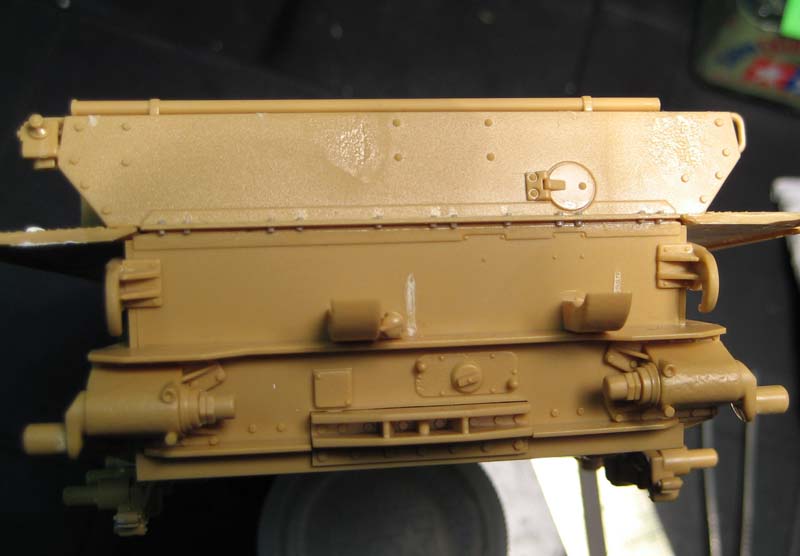

Коллеги, есть пара вопросов по модели - что есть висит слева от левого выхлопа у моего (правого) прототипа на исходном фото выше? и какой набор подойдет для формирования экипажа? Напомню что это 9-я танковая дивизия СС "Хохенштауфен", 9-й СС зенитный дивизион, сентябрь 1944-го...
Илясов Александр
Откуда: г. Ростов-на-Дону
08.05.09 [10:33]
#16
Кажется на корме прототипа находится то, что на фото обвел красным. Не помню для чего этот элемент был нужен, кажется для мотора поворота башни. Что касается расчета, хотите сделать в бою, или в спокойном состоянии, или на марше?
Петров Андрей
Откуда: Солнечный Ярославль
08.05.09 [12:56]
#17
Да.Это глушитель двигателя поворота башни.

#18
Игорь, это гушитель, но тоько по идее его там не должно быть.
tankist
Откуда: Новокузнецк
09.05.09 [05:54]
#19
Парни! Какой глушитель!? Какой башни!? Сегодня же не 1-ое апреля :) А как вы смотрите на то, что это деревянный чурбак, который под домкрат подкладывался, а?
